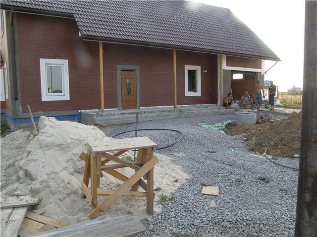

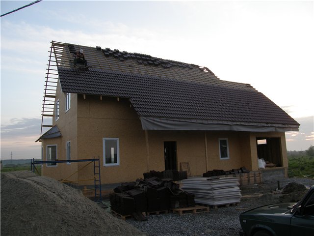

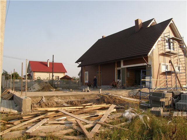

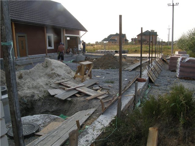

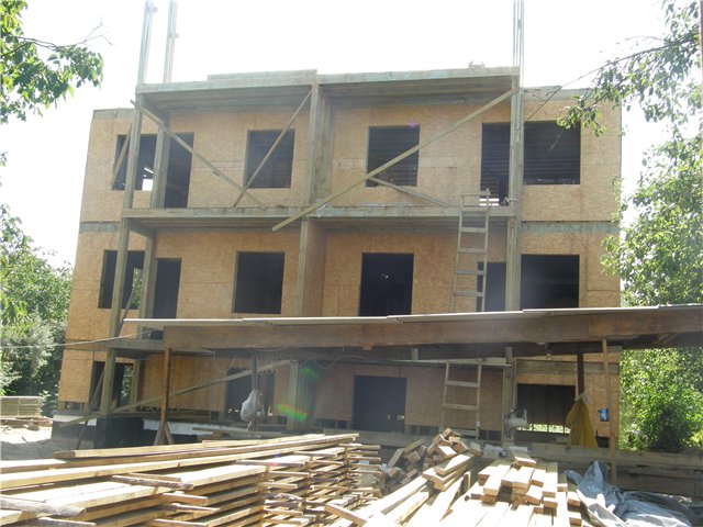

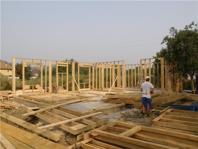

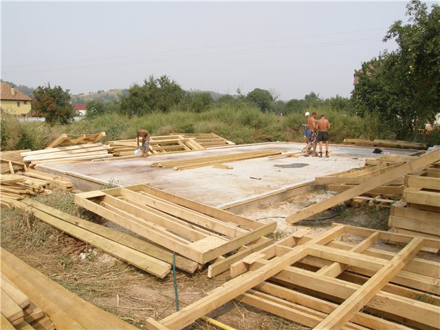

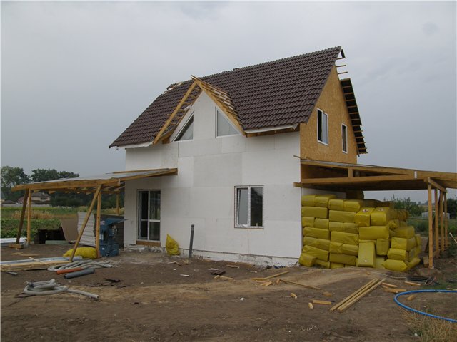

faraon Опубліковано: 20 серпня 2010 Автор Поділитись Опубліковано: 20 серпня 2010 А вот такие дела пока в: Н.Петровцах - ряд 1 Борисполе - ряд 2 Подгорцах - ряд 3 Цитата Посилання на коментар Поділитися на інших сайтах More sharing options...

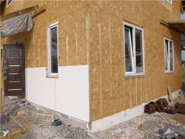

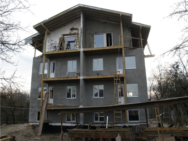

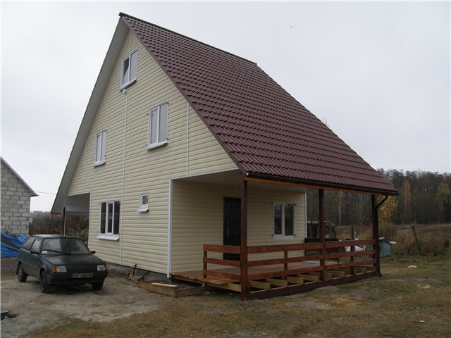

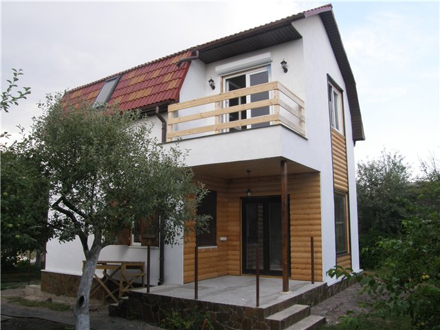

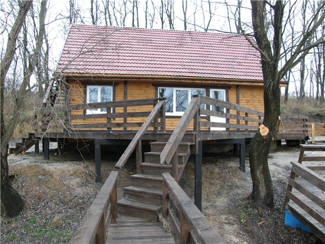

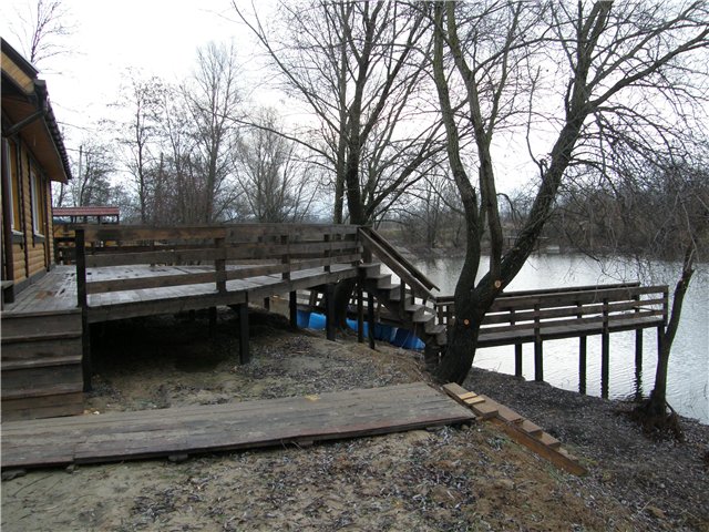

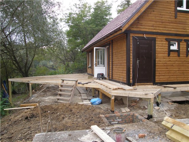

NAVIN Опубліковано: 24 серпня 2010 Поділитись Опубліковано: 24 серпня 2010 КАРКАСНЫЕ ДОМА рисуем-проектируем-производим-монтируем-и снаружи благоустраиваем... Подскажите пож. чем обработано дерево на первом фото (пост362)? И еще, есть ли усредненная цена м2 на дом с мансардой общей пл.120м2 или только по проекту? Цитата Посилання на коментар Поділитися на інших сайтах More sharing options...
faraon Опубліковано: 24 серпня 2010 Автор Поділитись Опубліковано: 24 серпня 2010 Подскажите пож. чем обработано дерево на первом фото (пост362)? Наружная обшивка покрыта в 2 слоя "Белинкой" №24 (палисандр), лазурь И еще, есть ли усредненная цена м2 на дом с мансардой общей пл.120м2 или только по проекту? 2500-3000 грн/кв.м. по общей площади, т.е. дом 120 кв.м. будет в пределах 300-360тыс.грн Цитата Посилання на коментар Поділитися на інших сайтах More sharing options...
