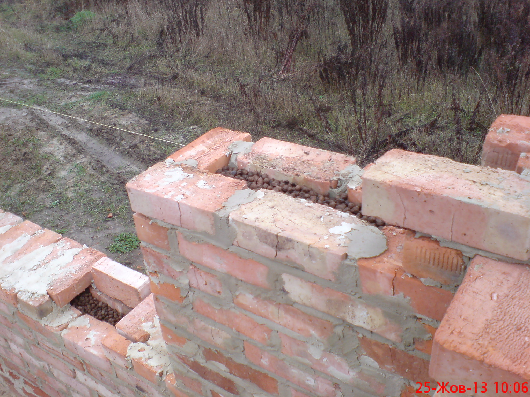

Извините что влажу, но керамзит как утеплитель Г. Теплопроводность пенопласта 0.04, керамзита от 1 (марка 200) до 1,8 (марка 800)
www.dpva.info/Guide/GuidePhysics/GuidePhysicsHeatAndTemperature/HeatConductivity/HeatConductivityBuildingMaterialsRevised/
Тех 12-13 см что вы засыпали практически ничего не дадут . Посчитаем коэф. утепления керамзитом и пенопластом. Керамзит 0,12/1,2=0,1, а пенопаст 0,12/0,04=3 Для Украине в большенстве случае достаточно 2,5.
Утеплять стены нужно будет по любому, если планируете круглогодичное проживание.
Подумайте, пока не поздно еще что-то изменить.
Перевязку стен как делаете??
Себе строю почти также, но внутренняя стена в кирпич, по углам дома и по середине длинных стен в толще внутренней стены залил Ж/Б сердечники 25*25 см. В полость стены засыпал вспученный перлит, перевязку стен сделал через 80 см армопояс 50*50*3, а через 40 см базальтовая арматура с шагом 25 см.
Цікаво, як старі будинки стоять до цього часу без всього такого?
Вяжу сіткою по стіні. Кути вяжуться девятками, тичкАми, ну як колись ліпив. З того часу хіба в цьому щось помінялось? Ну хіба деяка цегла гірша стала. Що є, то є.
В перспективі з часом, дасть Бог, планую утеплити фасад. А ось пустоту вирішив забити керамзитом. І хата буде сухіша, а значить і тепліша.;) І миші бігать там не будуть, і вітер свистать не буде.:D
Керамзит брав в Клевані. 067-760-0408 по 650 грн за 16 мішків. Кажуть, що 16мішків це куб. метр. Хоча мені щось не дуже в це віриться, але може.

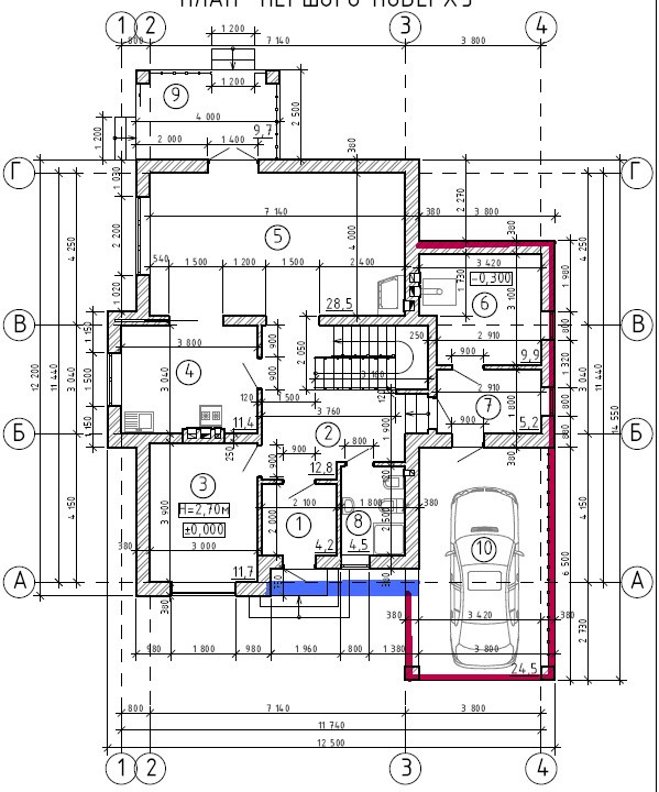

Може хто підкаже на рахунок поясу під балки першого поверху. Прикидаю. Бо навіть прикидав варіант взагалі без поясу в хаті на балки.
Рівень стелі в хаті і в пристройці різний. Десь 0,5м.
В хаті то дам по всьому периметру все таки напевне. Цеглини на ребро вздовж стіни, а між ними арматуру та й заллю бетоном.
А ось з гаражом і котельнею не можу ще придумати.
Синім кольором це ригель для другого поверху. Вже залитий.
А червоним задумка для пояса. Вистачить такого?
З боку хати балки просто в стіну на цеглу, ну а зовнішня стіна котельні та гаражу - на пояс з мауерлатом.
Може його ще в стіну хати якось завести?

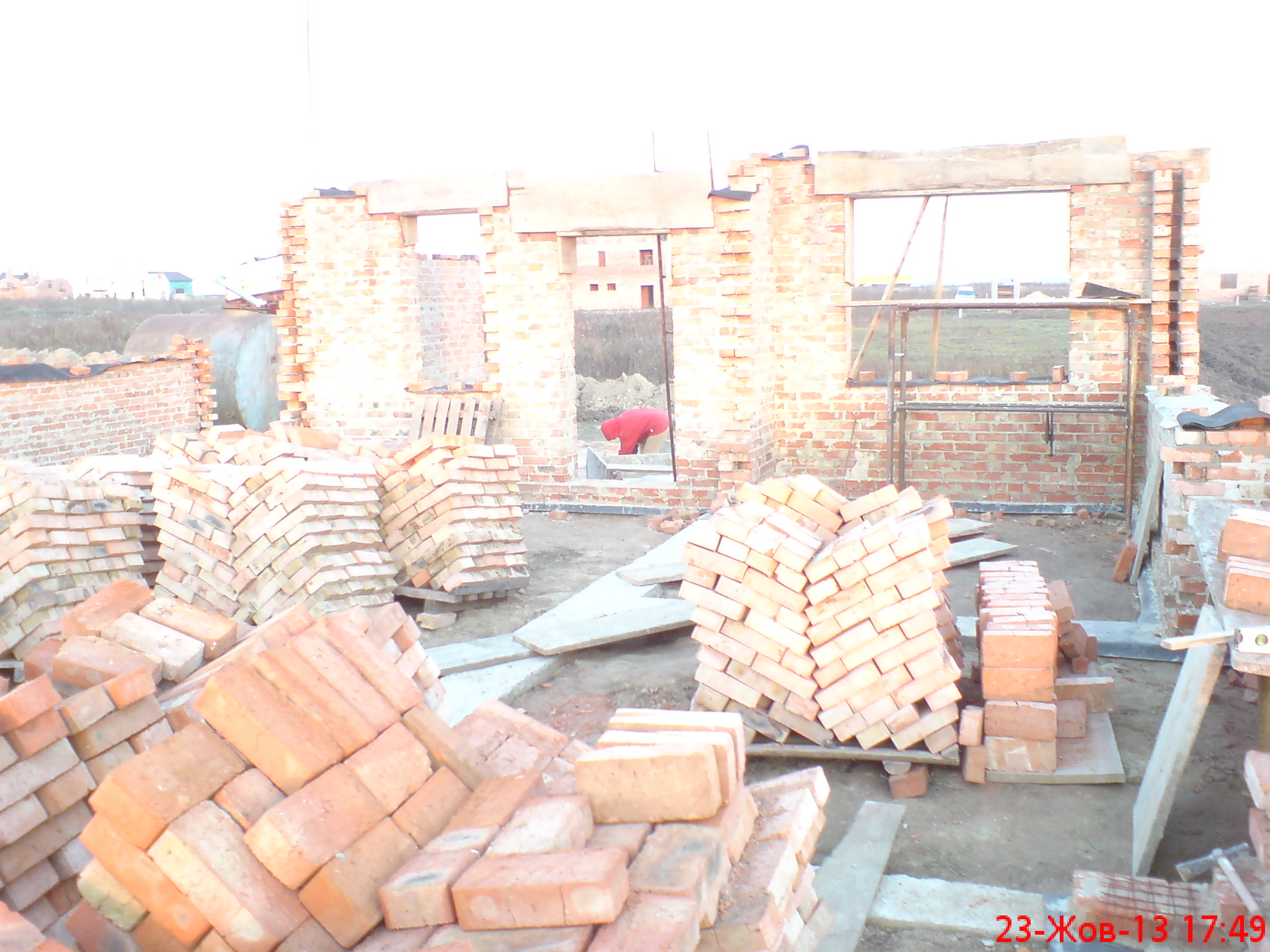

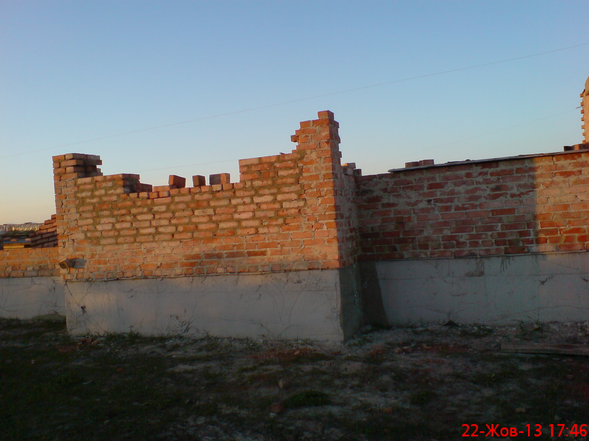

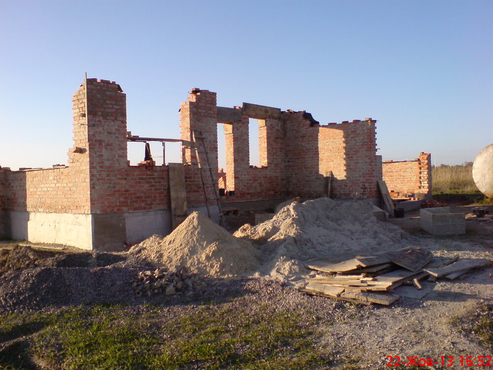

Перший поверх вимуруваний. Заливаю перемички. Ще пару штук в хаті всередині залишилося залить і буду мурувати цеглу на ребро по стіні по всій хаті для пояса проміжуточного по першому поверху під балки і на котельні гараж з шпильками під мауерлат і балки. Буду давати по дві арматури 12 на пояс.
Пішло майже 17 тис цегли поки що і 6м3 керамзиту. Правда ще трохи не вистачило. Треба з понеділка ще брать.

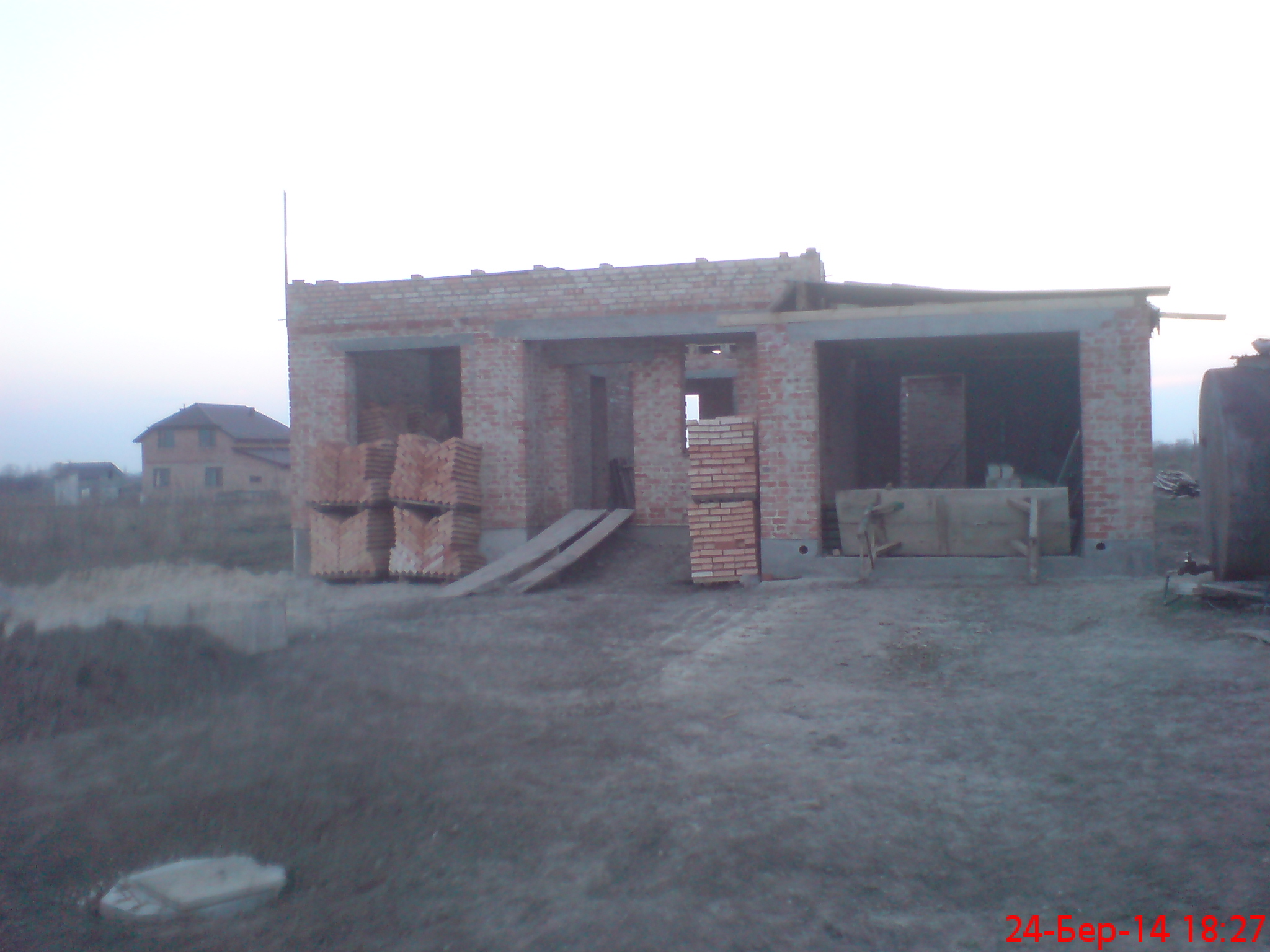

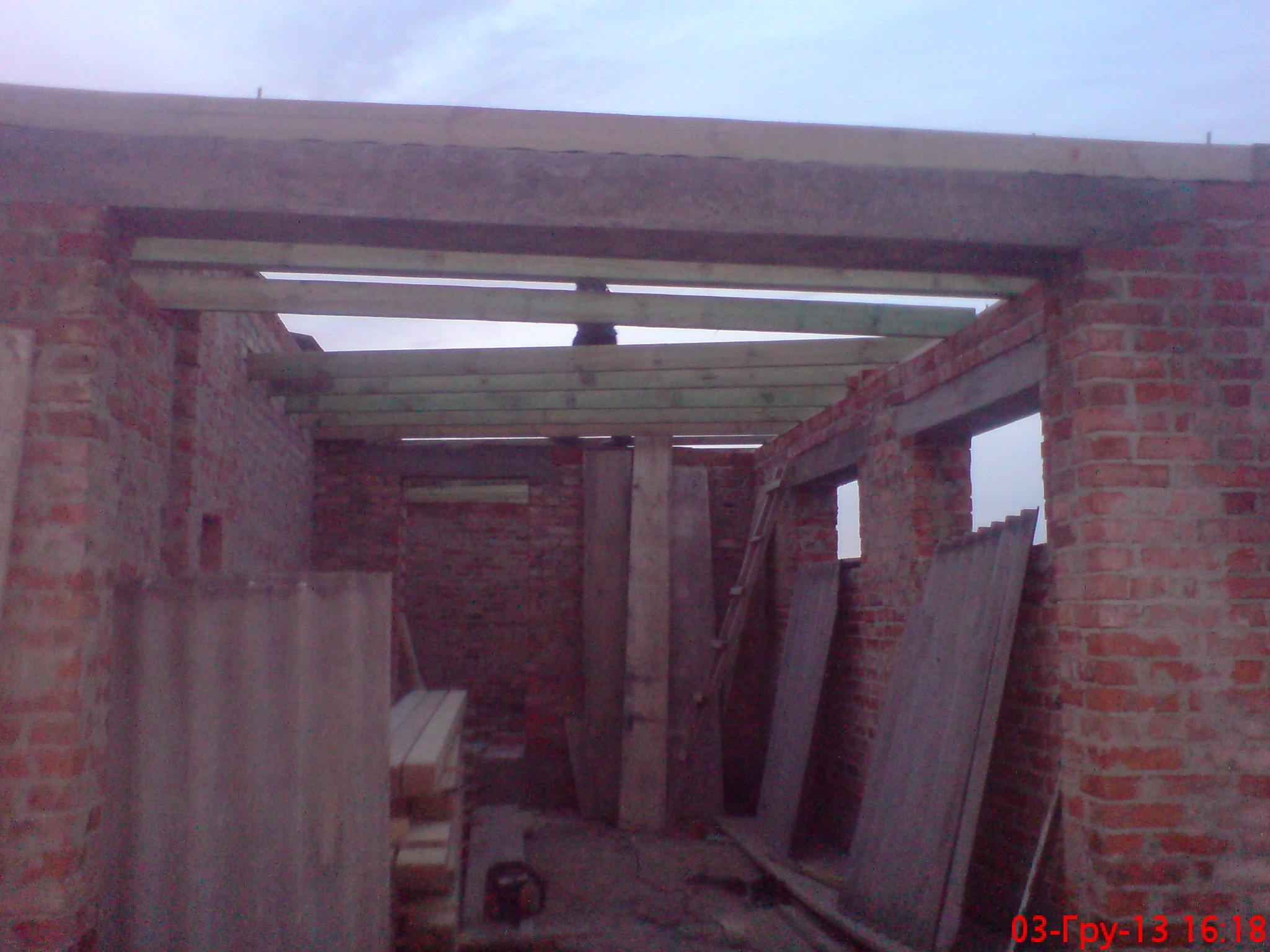

З роботи приходиш, а вже майже ніч. Правда хочу все ж накрити гараж, щоб там ліс перезимував. Балки закинув, діло за дахом. Ось і думаю, чи робити там дах, як положено вже, чи поки просто крокви кинути на мауерлат і на пояс першого поверху, та й легко закріпити. Якраз перепад десь буде 30 - 40см. Для 4м прогону для зими під шифер б/в думаю піде. Це ж тимчасово, та й швижше буде.

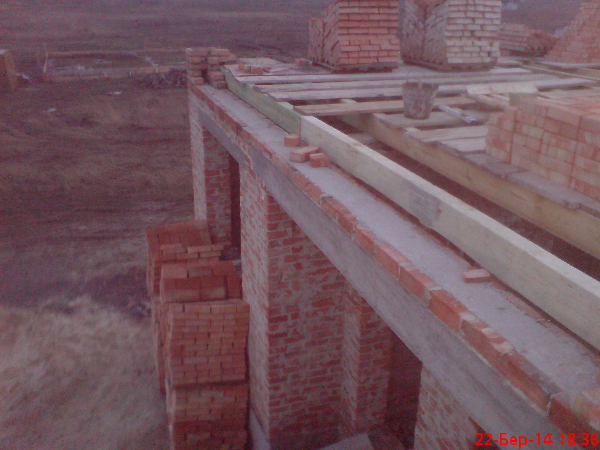

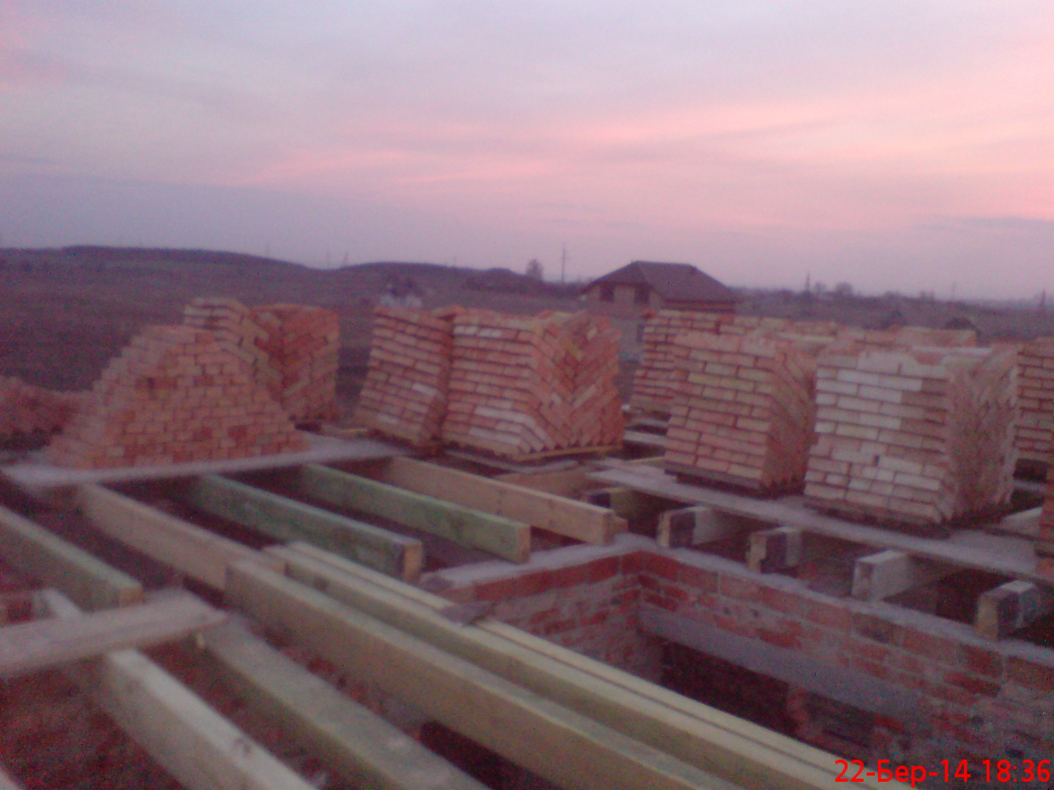

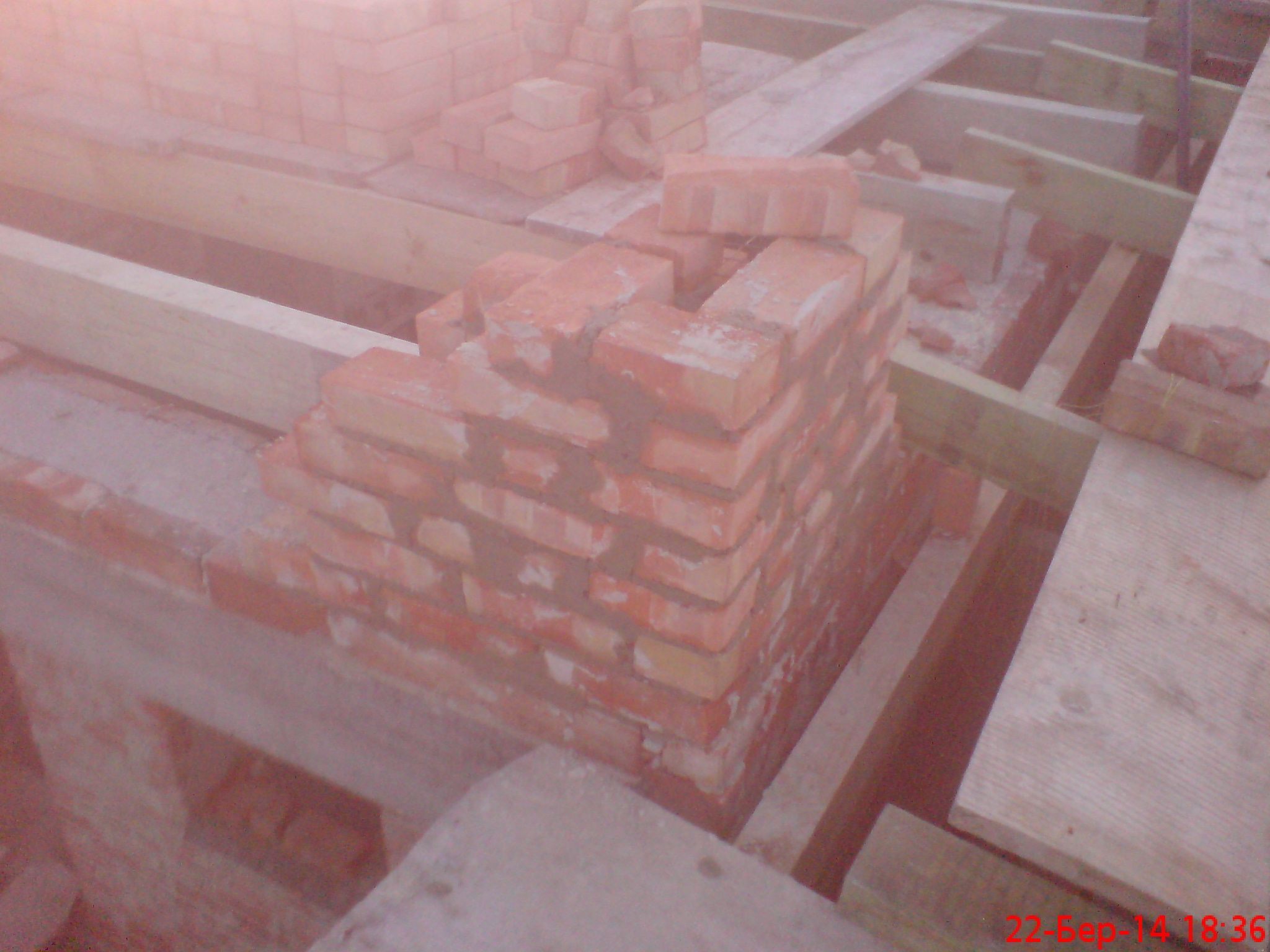

Ну ось і розморозили будову. Класна сьогодні погода. Сьогодні доливали пояс під балки першого поверху, трохи ще підмурував. Як буде все добре, то ще один день і пояс буде закінчений. Можна буде кидать балки, обмуровувать і гнати другий поверх.:)

Кажуть мало хто тепер будується. Завезли 8тис цегли. Трохи закинули на верх, трохи внизу. Ну і вчора я поклав десь штук 400 цеглин. Та і ясно, що з допомогою своєї сімї - син і дружина. :roll: Куди ж без них.:)

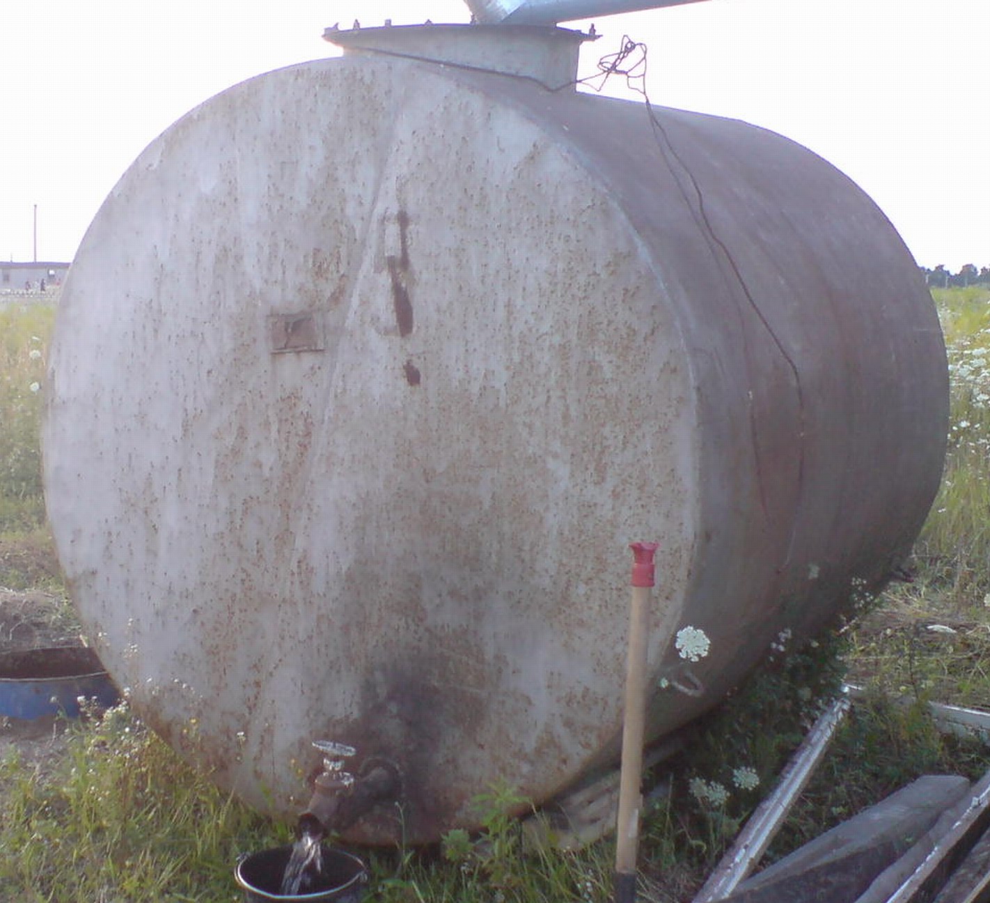

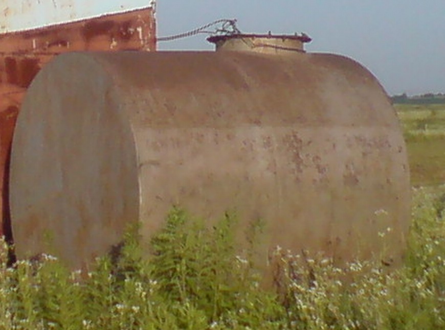

ПС. До речі продаю бочку на воду 5м3. Бо вже воду провели. Нікому не потрібно?
Не спешите продавать бочку, сделаете выгребную яму под выкачку асенизаторной машиной или еще как-то приспособите.
Я думав над цим питанням. Септик вже з бетону зробив. А на ці гроші відразу щось для будови прикуплю.:unknown:
Скільки хочете за бочку?

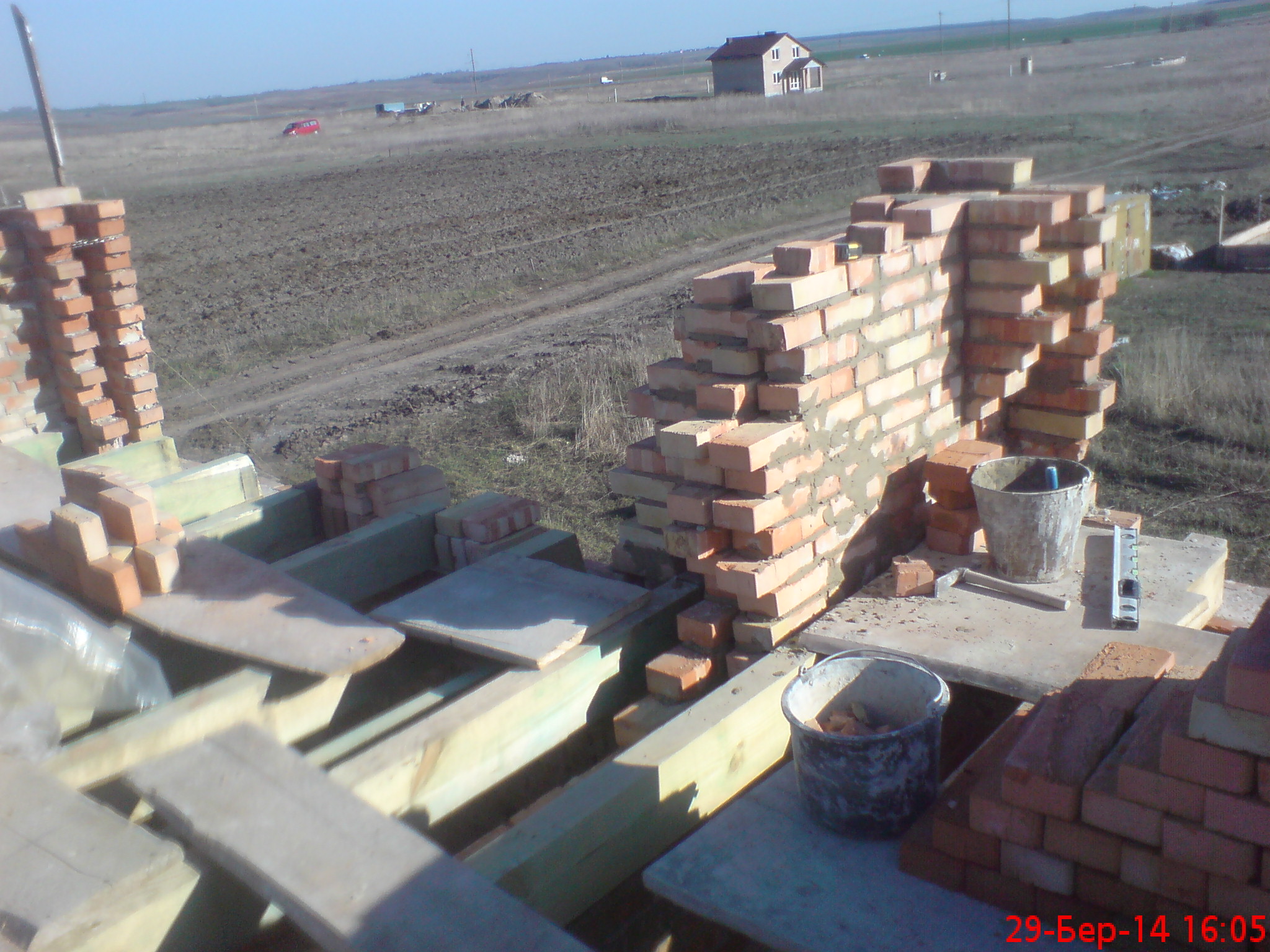

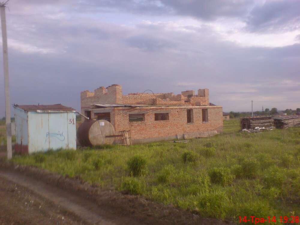

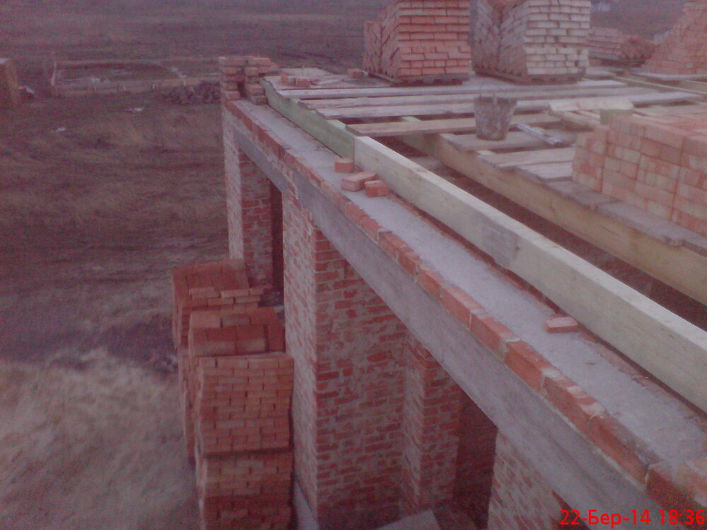

Продовжуємо рух вперед. Хоч не так швидко, але рухаємось. Плануємо до кінця місяця, як Бог дасть погоду і здоровя, залити пояс під дах. А за цей час ось підмурували трохи, ліс решту підвезли для даху, обробили його. Ну і городами трохи займалися... По гостям їздили.;) Пташенят рішили розводити, також турботи.:)
Вже й синок пару рядів цегли поклав.

Нарешті дочекалися. :Yahoo!:
Вчора почали монтувати дах. Уже дві крокви на прогонах лежать.;)
Тепер треба фаціяти гнать і ще комини підігнати трошки догори.
