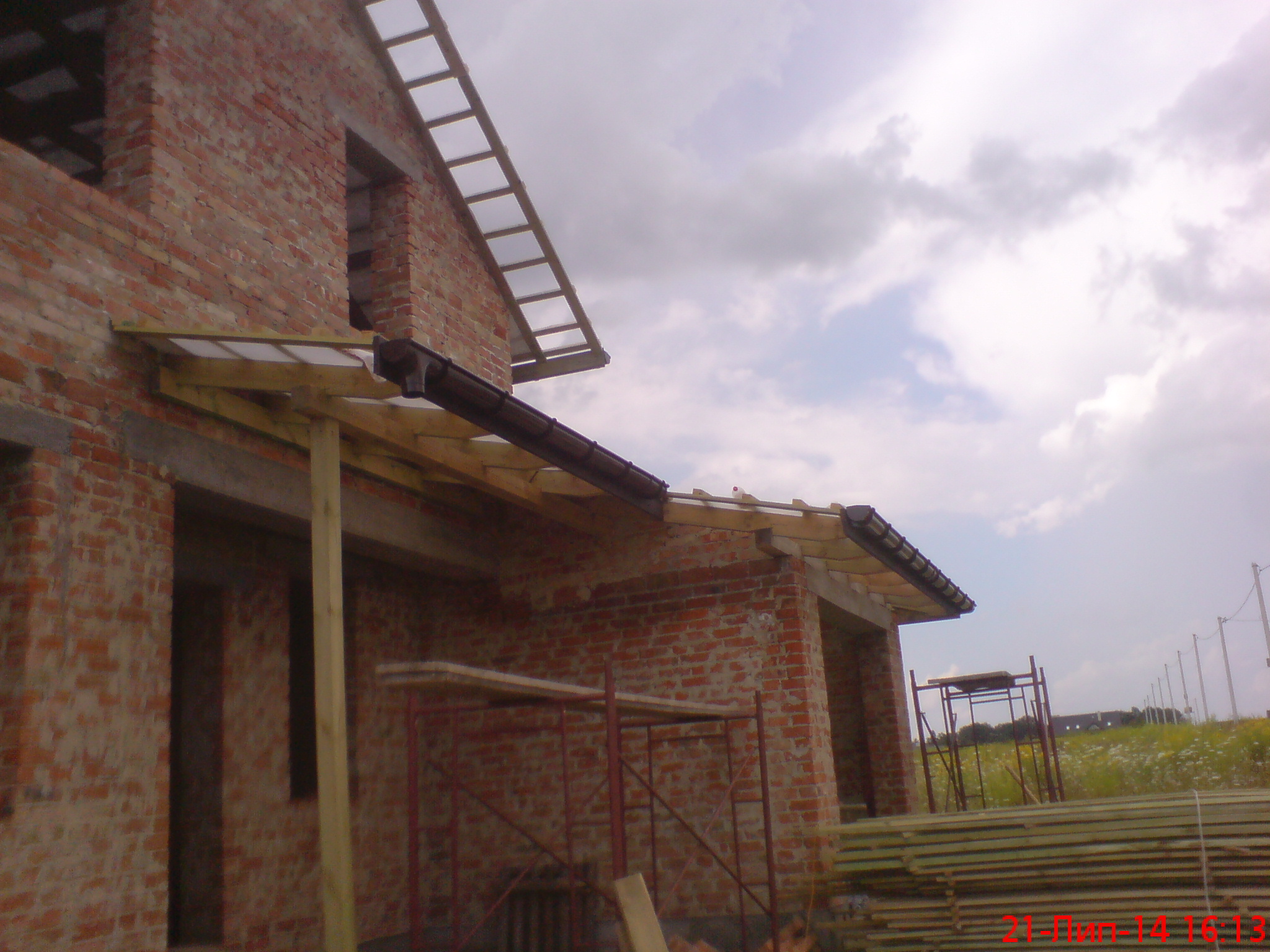

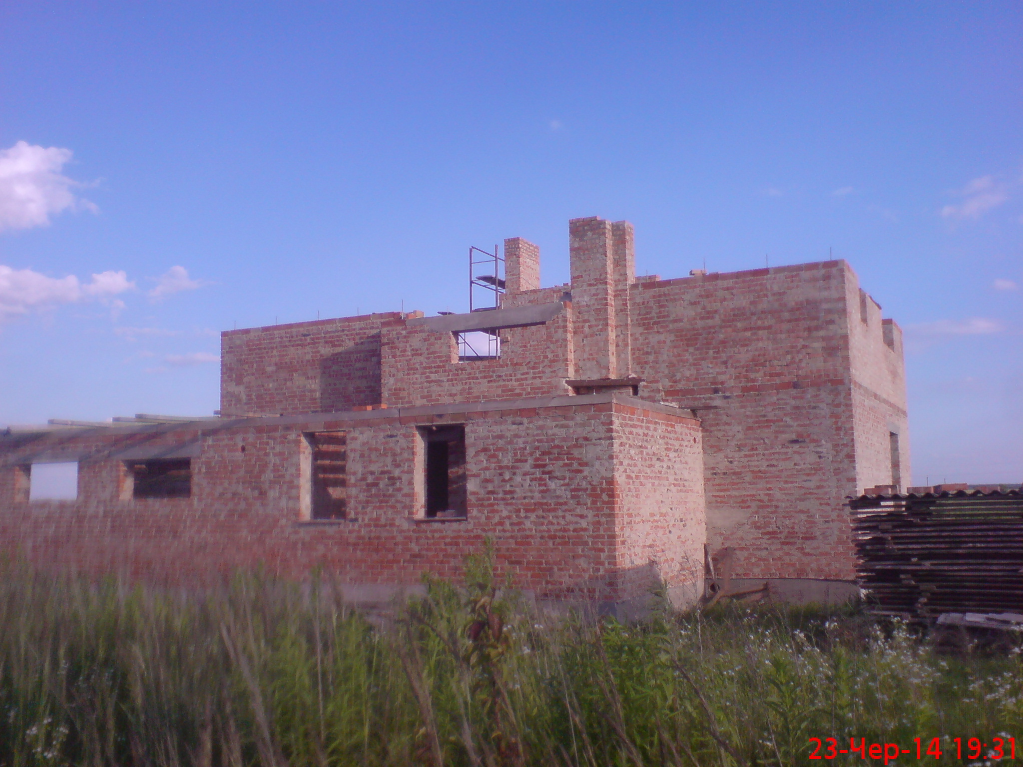

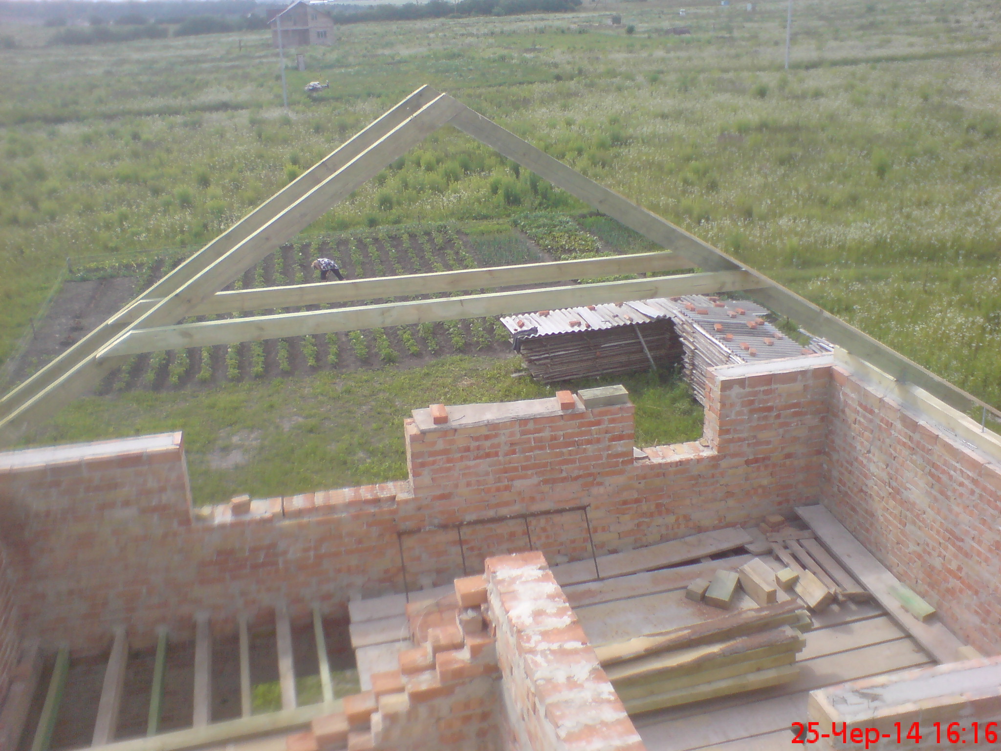

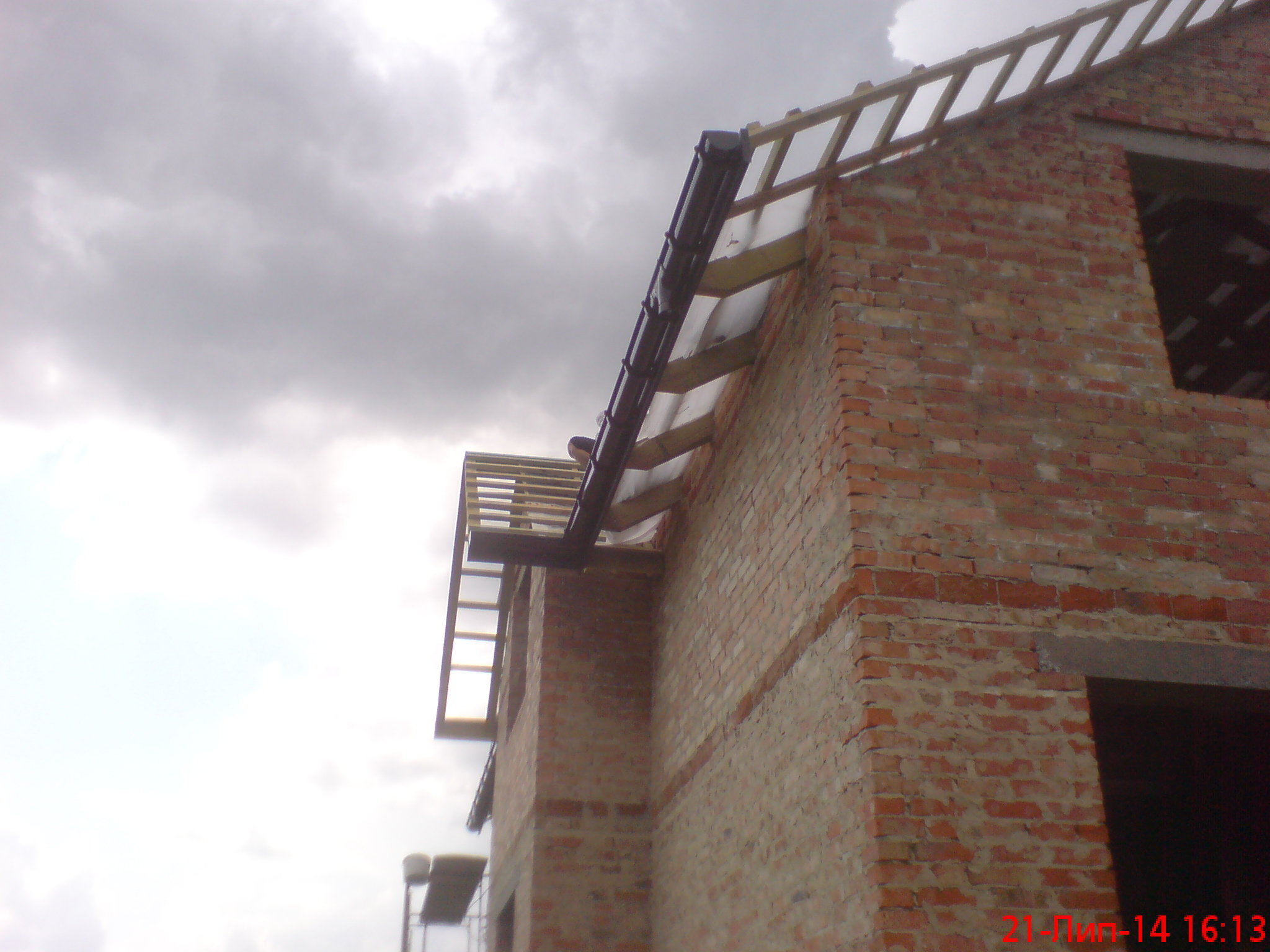

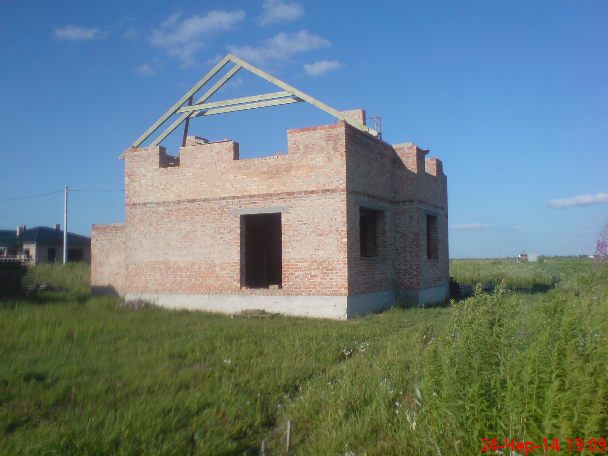

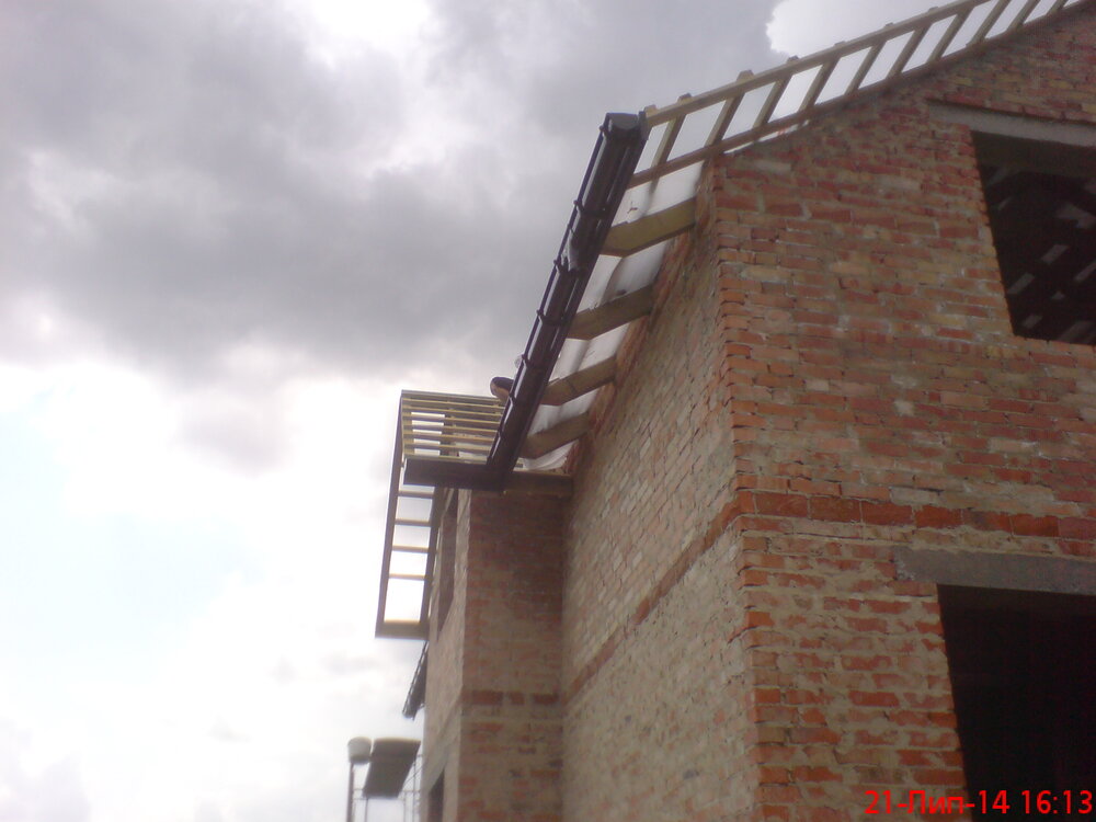

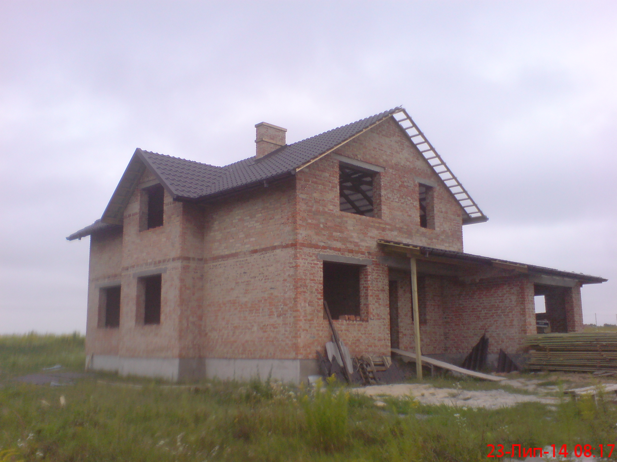

Вчора почали монтувати дах. Уже дві крокви на прогонах лежать.;)
Тепер треба фаціяти гнать і ще комини підігнати трошки догори.

Трохи фото.:)

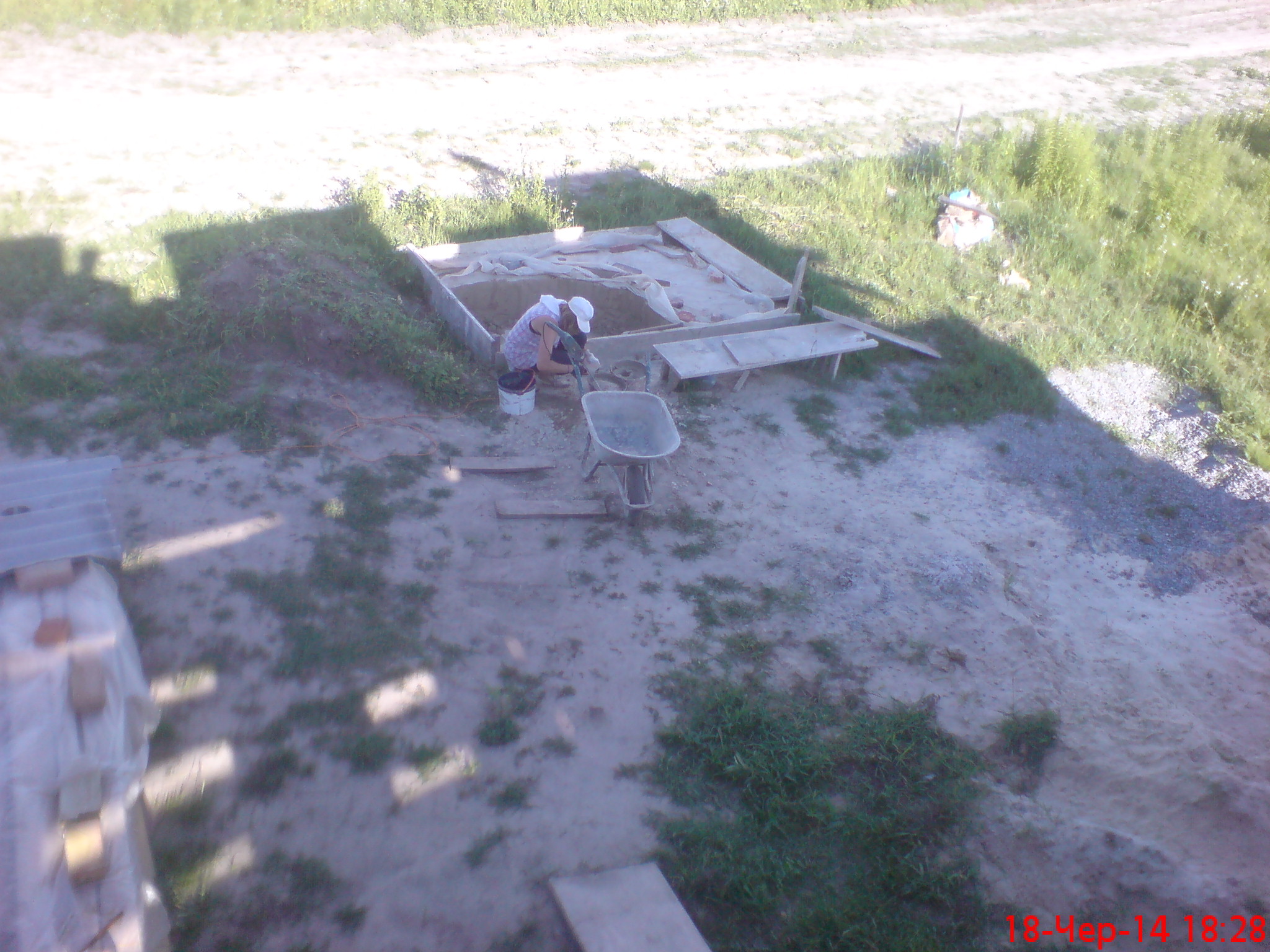

Сьогодні дощило. Є можливість трохи відпочити. Бо якось раз вночі жінка питала чи маю розчин на верху.:) Встигає і розчин замісити міксером і на городі попрацювати.:rolleyes:Ну куди ж я без неї.:)

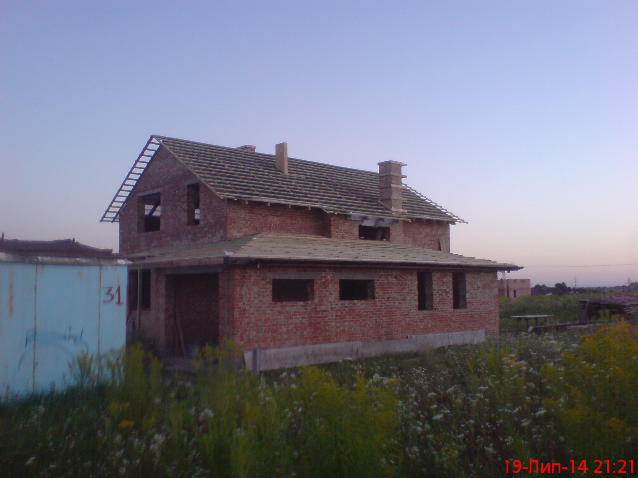

Ну ще трошки.
  • 4 тижні потому...

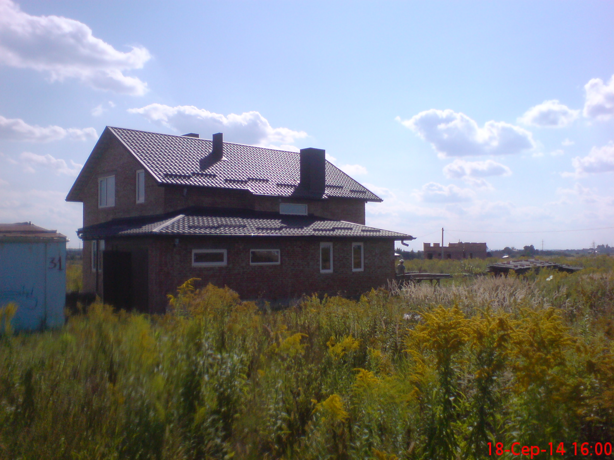

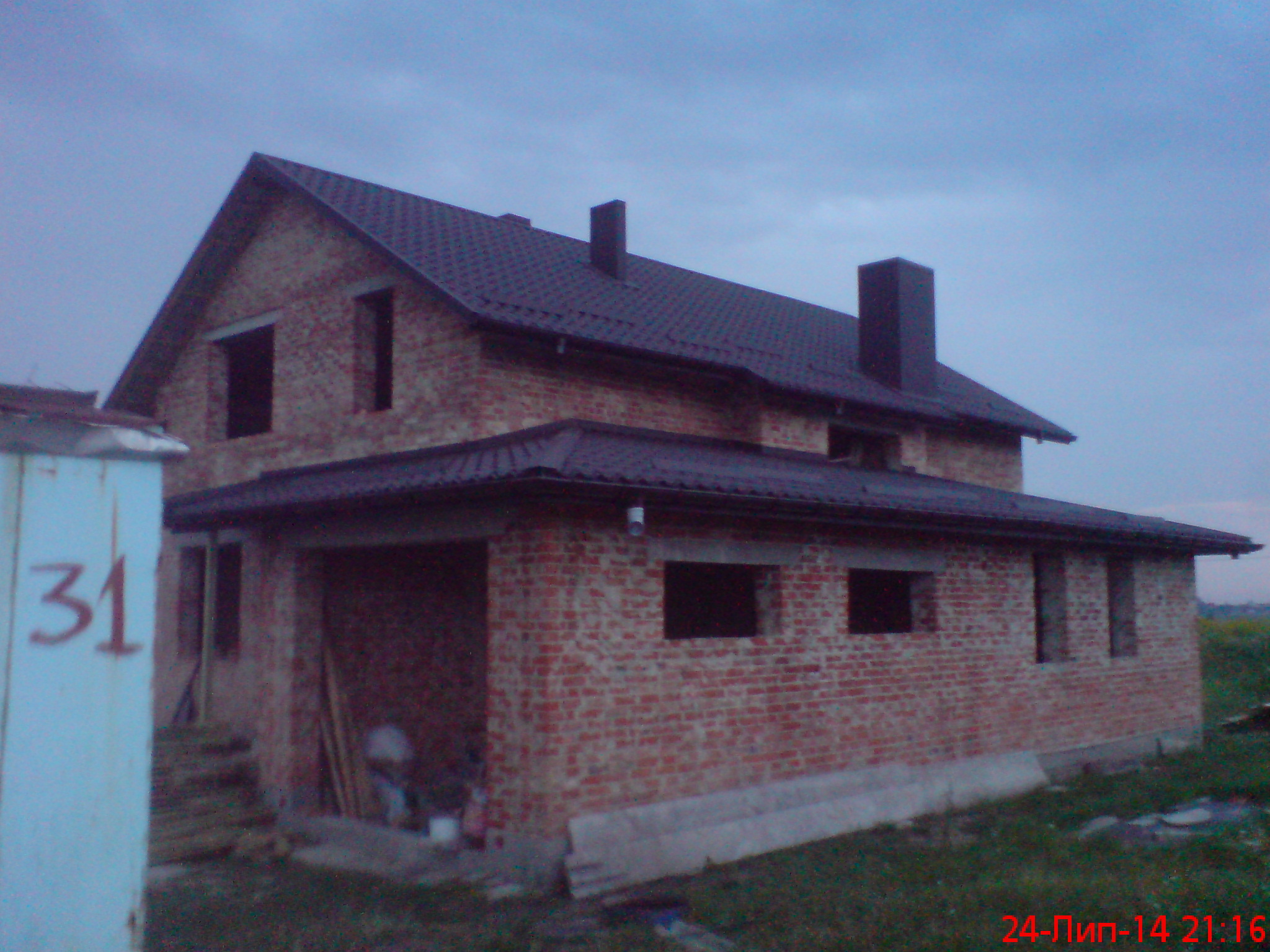

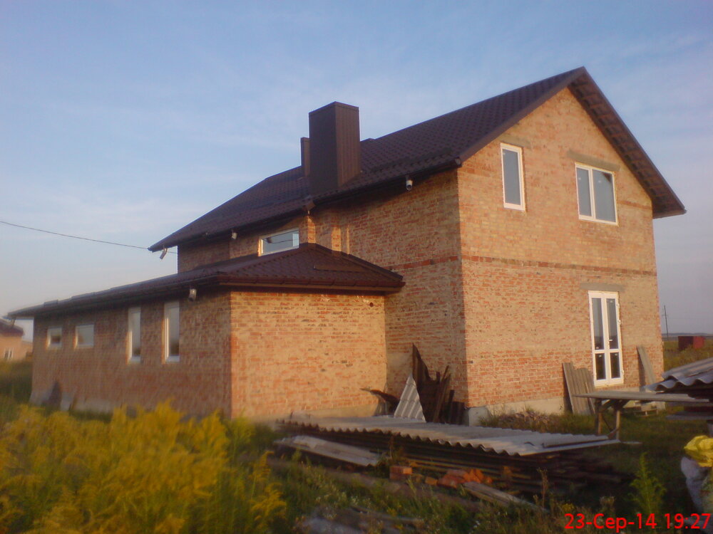

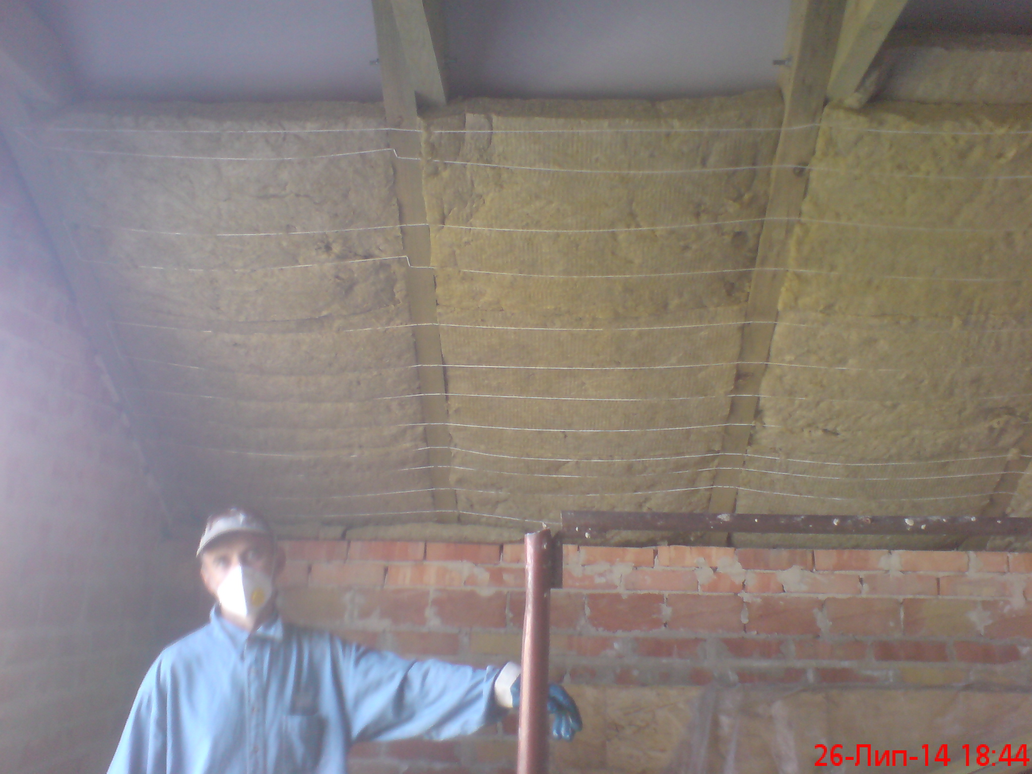

Дах закінчили, почали утепляти.:)
Автопортрет.;)
В кроквах 10+5, і ще дав 5 набивши рейку на крокви. Разом 20см.
Освоюю нову спеціальність. Як закінчив мурувати, то аж розгубився ніби - що далі робити, настільки привик.:D Ну тепер більше запитань, чим відповіді, але рухаємося.:flag1:

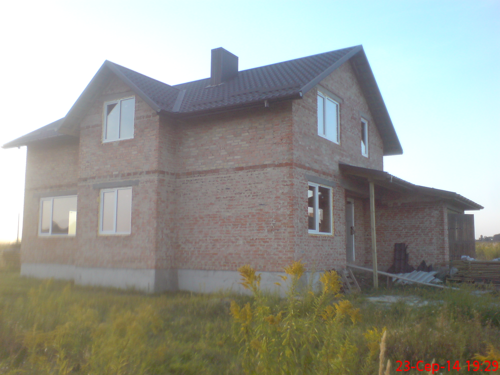

Слава Богу поставили вікна, терасні двері. Вхід та гараж поки деревяні. Всередині ще підмурували трохи та далі кладем вату...

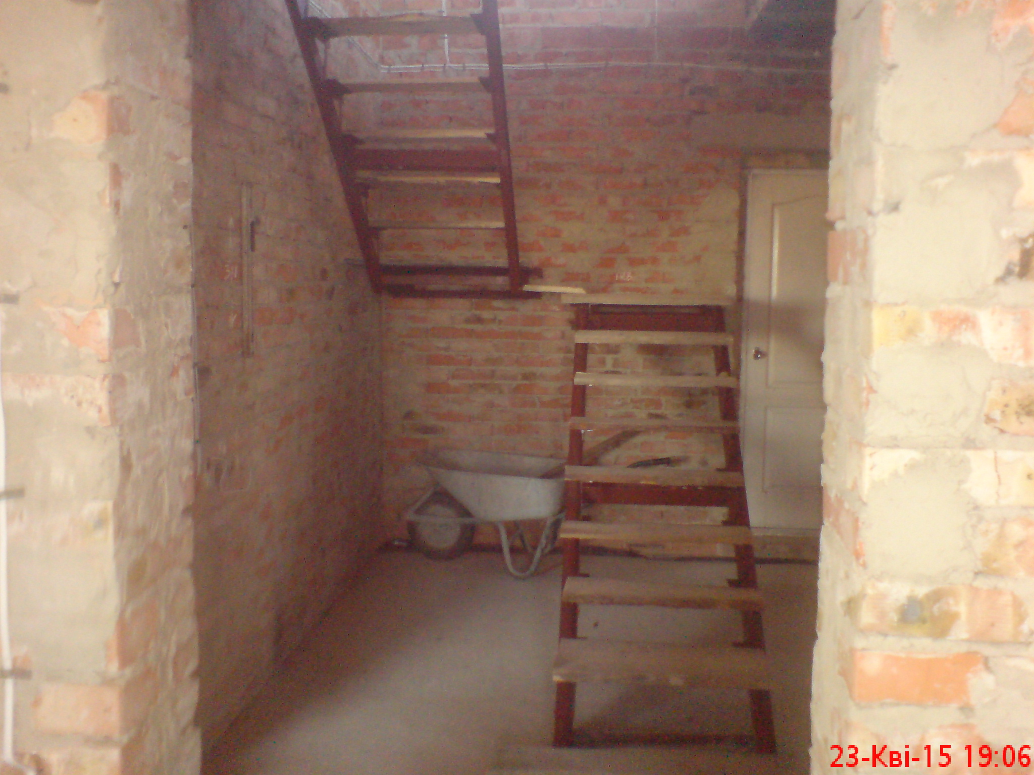

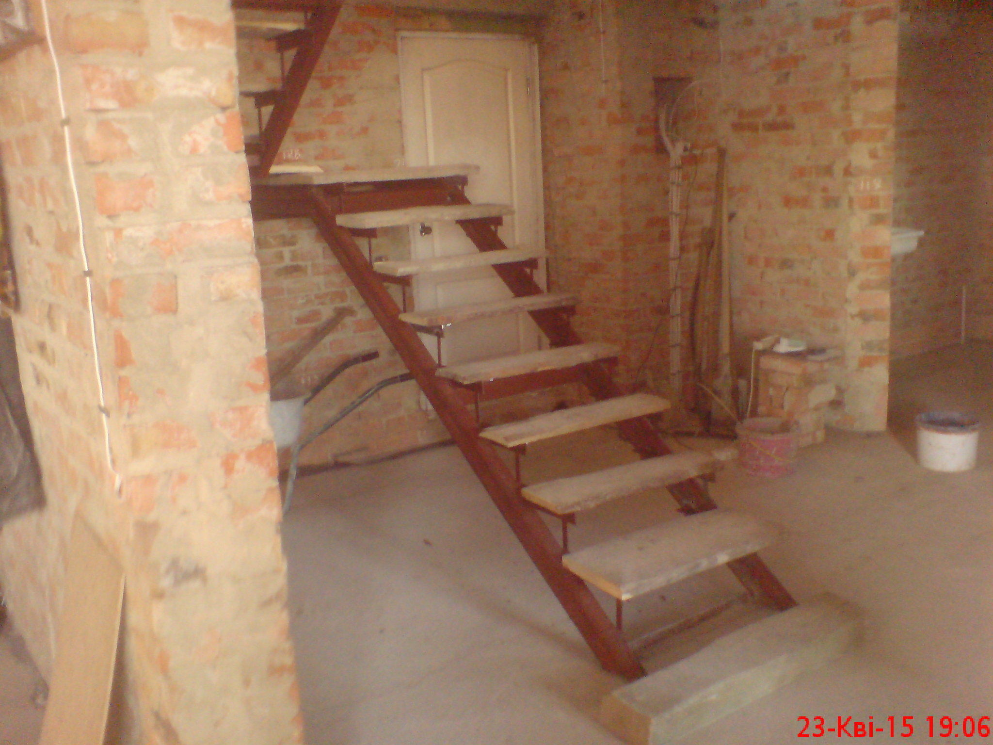

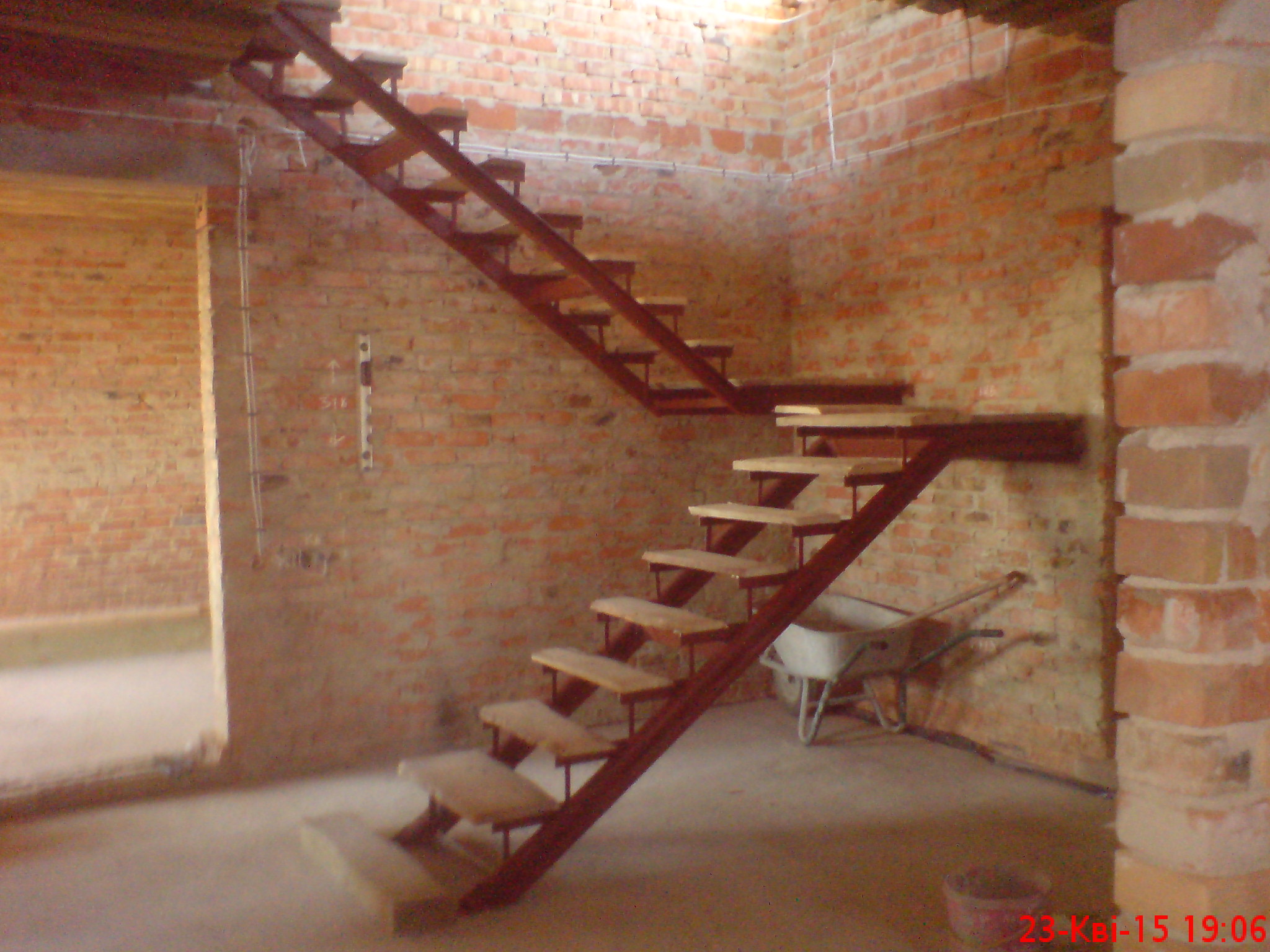

Вчора доробили металокаркас на сходи - 2дні. Дякувати друзям, проект намалювали, ще й металом підсобли, якого не вистачало. Ну і головне вся робота. Я був за зварника. Сказали - роби як для себе, ну я й старався.;)
Хай їх Бог благословить.
Змінено користувачем Karalex
Ось такі сходи;) Як казали хлопці - труботаври :) - внизу труба 60 зварена вдвоє між собою.

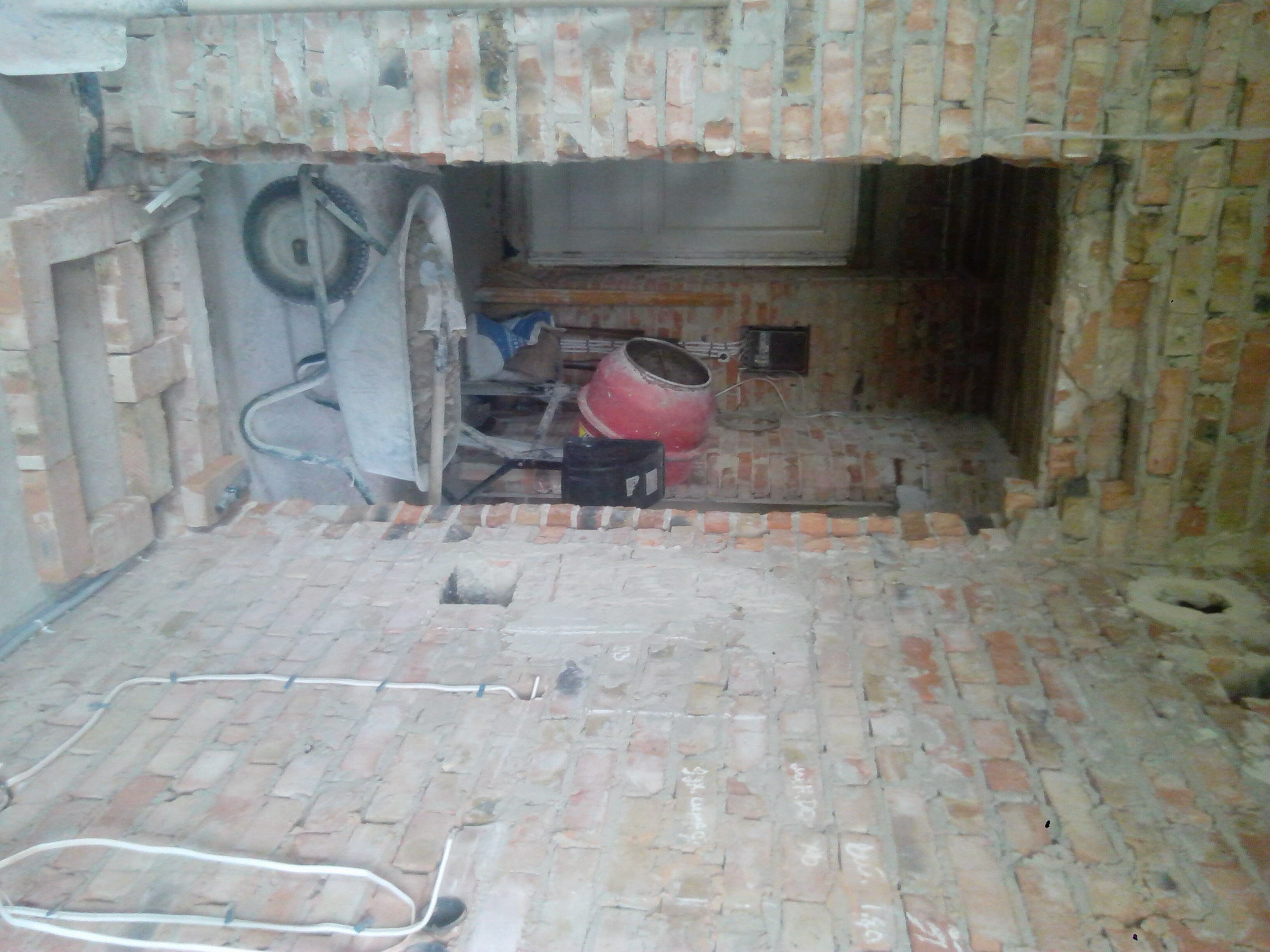

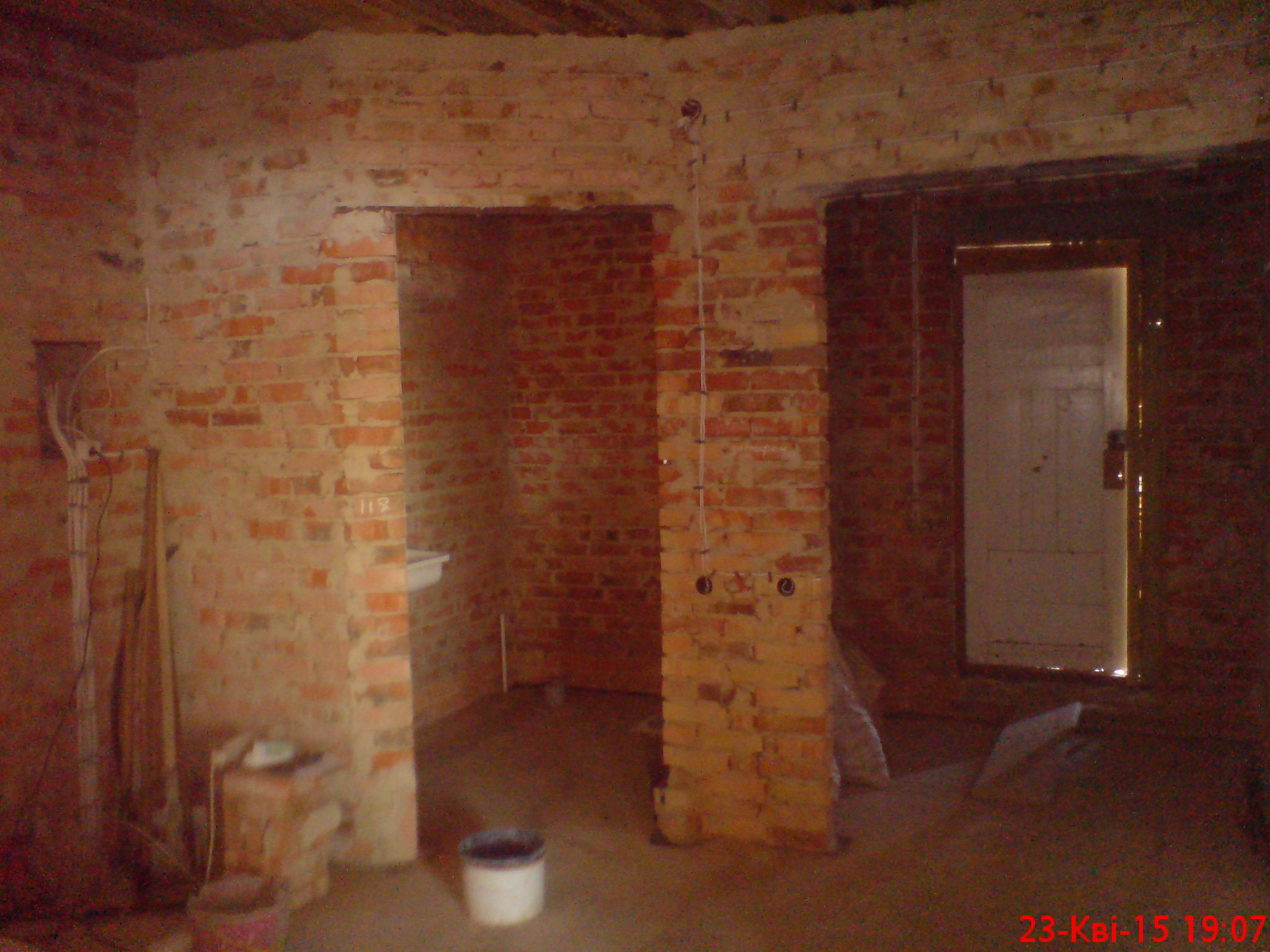

Перший поверх хати вже в більшості поштукатурений, та й ось виліз такий нюанс.

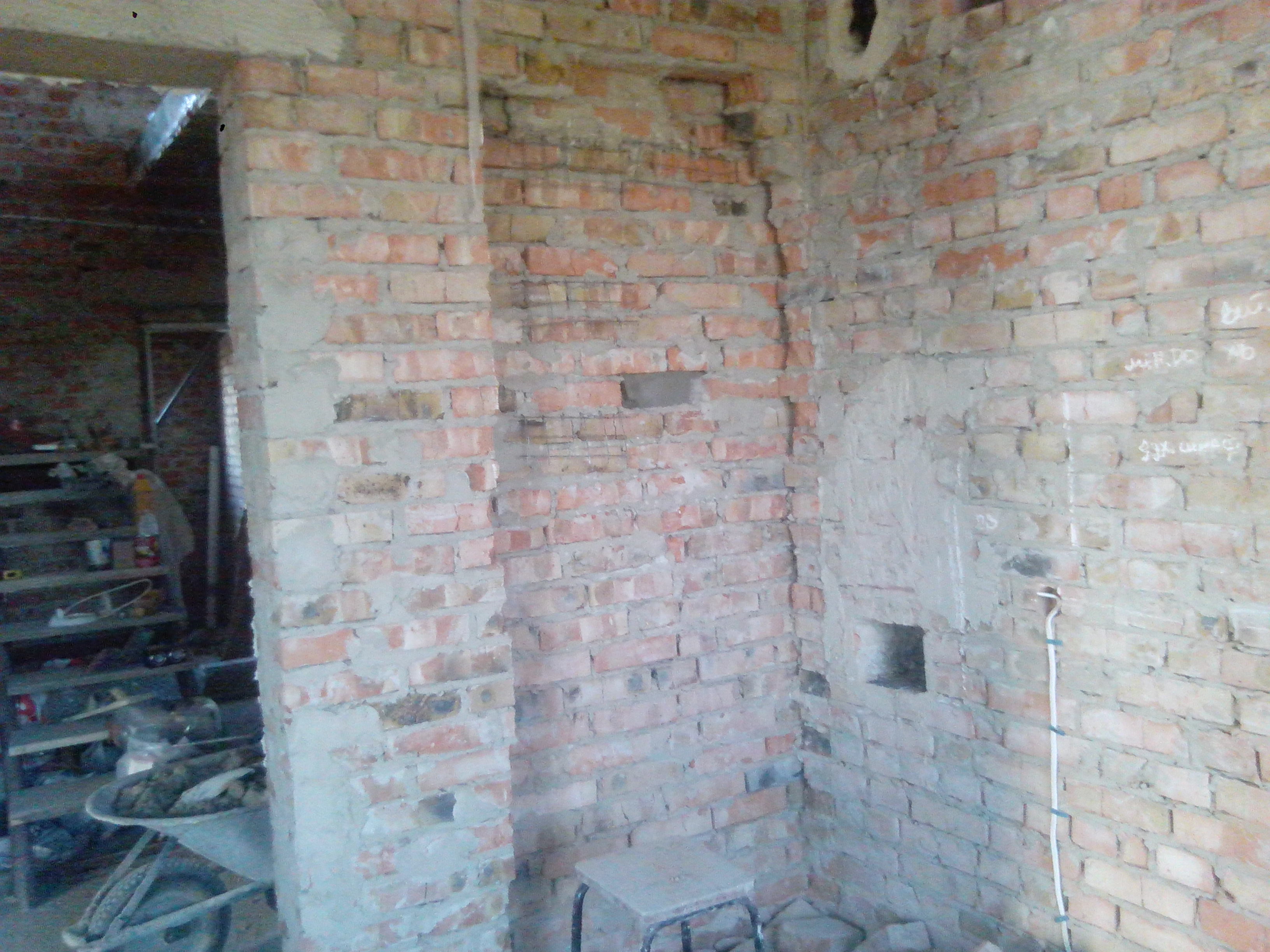

В процесі консультацій з друзями та знайомими всі мене підтримали і підштовхнули на радикальний крок - прийшлось трохи кусок стіни розвалить. Ох скажу - нелегка штука. Мурувалось набагато легше.;) Там зверху бетонний ярмопояс, так що не переживаю, що провалиться. Тай валити - це щось. Від молотка цегла то розвалюється, а розчин тільки пластами йде.

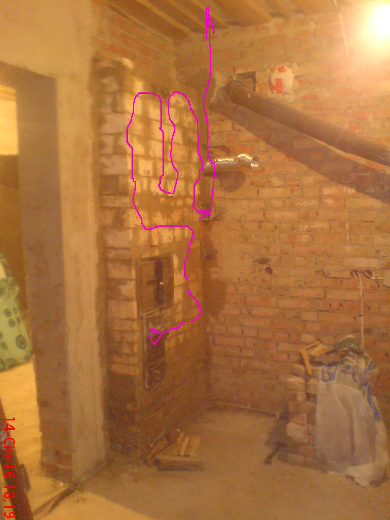

Вирішив в стіні грубку збацать ну і плита варочна в кутку на кухні буде.
Буду освоювати чергову спеціальність - пічника. :crazy:
Колись в молодості вже приходилось трошки таке робить.
А тепер ще й ютуб непогано допомагає в цьому.
Цеглу вже придбав, тепер метал шукаю прикидаю.

Так, як грубка від початку тут не планувалася, то й трохи не так вийшло, як хотілося, але вже щось.:) Прийшлось ще трохи розбивати до дверей. Розміри грубки - 1м на 0,5м
Червоним рух диму в грубці в комин. Верхні дверки - типу духовки - варочна камера. В ній зверху з алюмінієвої гофри всередині в корпусі груби зробили канал вентиляції для варочної камери. Ця гофра, що ззовні - вона й є. В перспективі робиться штроба в стіні і в канал вентиляції. Два шубери - літнього ходу і основний. Тяга класна, комин в цілу цеглу канал. Недоліки - не гріє від самого низу і топочні дверки не получилося зробити з торця, тому довгі дрова (більш 40см) грубі не вкинеш напевне, хоча грубих ще не пробували :).
Ті труби, що видно зверху - це буржуйку ще не розібрали тоді. Вже її там нема.:)
Пішло 255 шт вогнеупорки, трохи червоної цегли внизу, 2мішки мертеля, пісок, глина ...
Робив не сам, порадили тут недалеко живе майстер, то ось він і порадив такий проект. Я хотів трохи інакшу конструкцію, а дружина довольна, бо мало місця займає на кухні.
Консультувався на рахунок штукатурки пічки. Порадили брати високотемпературний клей ферозіт 108 мішати з піском, кажуть ще трохи цементу добавляти. На саму піч сітку мілку 12*12 придюбелити до печі металевими дюбелями в цеглу, що йде тичком - між каналами. Правда ще не розпитував скільки піску й цементу - треба розузнать буде ще.

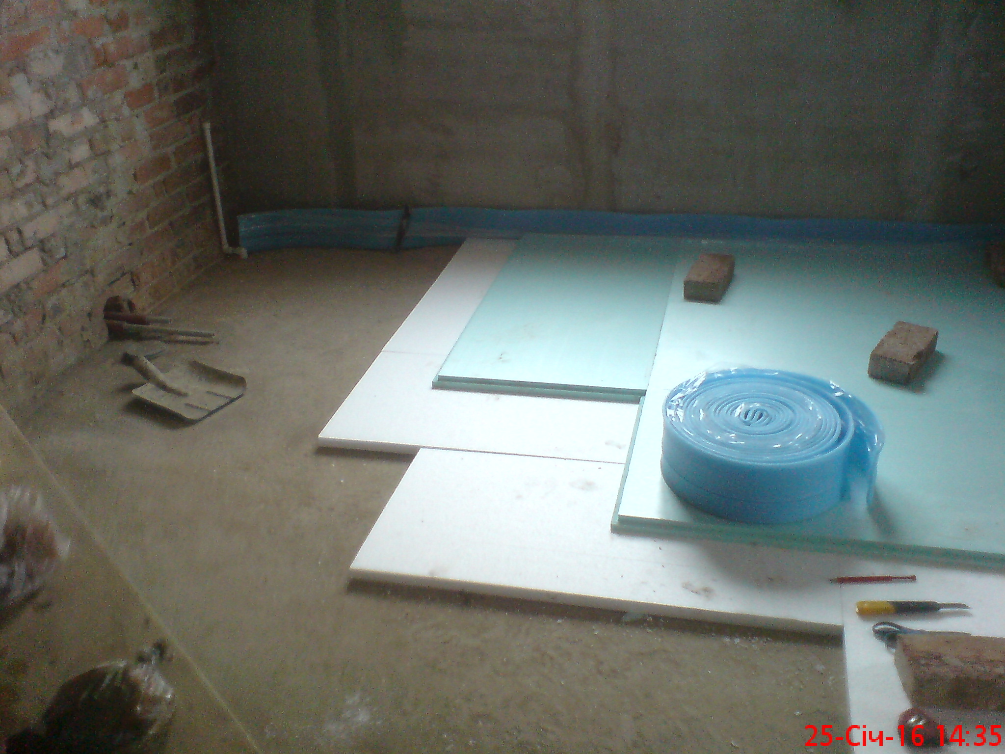

майже вже вклали пінопласт на підлогу для теплої підлоги.
Де брали пінопласт, ленту ? Які ціни ? :flag1: Дороблюю сходи і через 2-3 неділі маю приступати до підлоги+опалення.
Я посчитал, что выгоднее купить не ленту, а вспененный полиэтилен толщиной 5 мм который используют под ламинат (есть толщиной 10 мм). Ширина 1 м, нарезаете нужную ширину. Поиграться нужно, но за вечер спокойно справитесь. Я купил сразу бухту 50 м так вышло дешевле, чем покупать ленту 110 м.п. Осталось половина бухты, которая еще пригодится.
Де брали пінопласт, який ? Які ціни ?
На низ брав білий 35 3см в Маяку. Дивився по цінам, то в місті біля жд вокзалу трошки дешевше, але дальше їхати.
А ЕППС купляв ще 2 роки тому, коли долар пішов догори, а ціни ще не підскакували. Тепер не прицінювався.
Зараз в маяку 35-ка десь 1020 грн/куб, в арсені 900 грн/куб
Взвесьте лист пенопласта, тогда решайте где покупать. Куб должен весить не менее 25,1 кг. Сколько лист, пересчитаете сами
Я б пачку важив. Похибка менша буде. І звісно розміри сам міряв, зараз є листи не 50, а 49,5 см.
