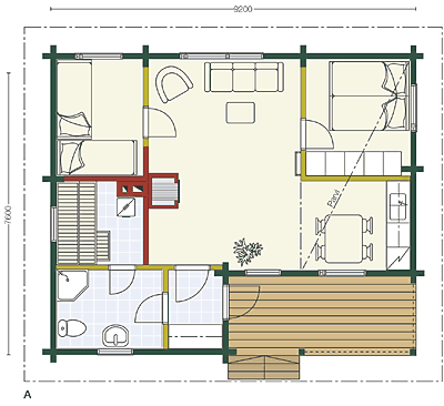

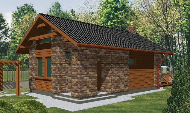

антикризисный субкомпактный сруб для двоих(+1) 76м2 критику в студию!
fuel
А труба газовая близко? А лимиты есть?
у смысле газ шоли? на улице. у меня участок с адресом в селе..:)))
на улице газ.. у соседев газ))) а у нас в квартире газ, а у вас?))
есть...в смысле)
а лимиты? не понял)) яки лимиты, на шо лимиты?) на потребление газа? так скок ему надо
го мы подмали надо отказываться от проекта - нет большой кладовки раз.
ну куда поставить минимум газонокосилку, скарб в виде ведер, и т.п.
камин стоит ни к селу ни к городу, как минимум одной стороной в гостиную, другой в спальню а по задумке как минимум одну должен отапливать.
так шо мы решили пойти на другой шаг.
мы расставим вначале мебель на картинке.
потом, подумав шо к чему, обрисуем примерно что хотим.
а уже потом пойдем к архитектору, и они нам сделают инд. проект)))

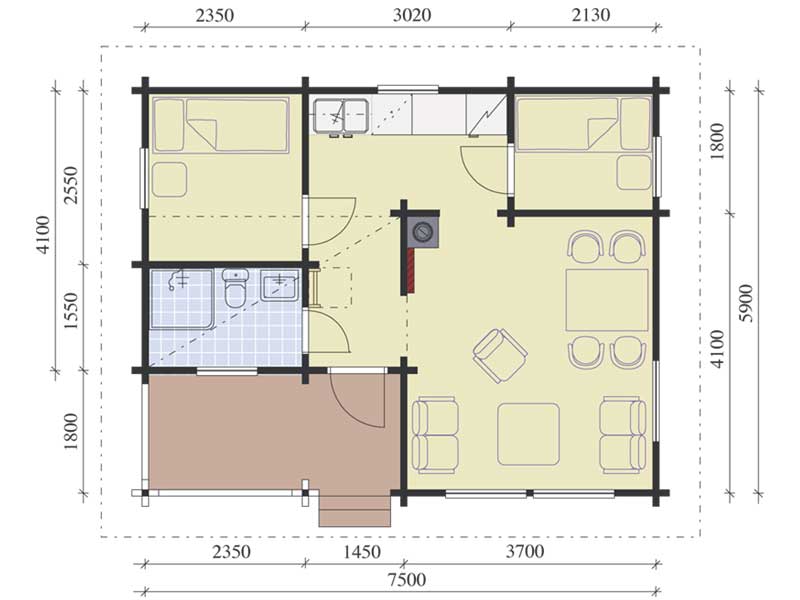

есть еще такой- смотри вложения.
62 м2 еще более антикризисный:fool:
есть еще такой.
тоже антикризисный
любителям 2 этажа понравится)

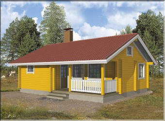

Знаете, со многими вашими мнениями согласен логично и обосновано. Но вот ваш дом я бы сказал удобен внутри но снаружи не очень красив ИМХО. Вот у меня напротив 2 Очень красывае дома один кирпичный вротой деревяный, так посмотреть с окна приятно, надеюсь когда дострою свой дом соседи тоже скажут в ответ=)) Так вот не в обиду сказанно но ваш дом не украсил бы внешний архитектурный вид поселка. А то что дом не должен быть очень большой так я больше чем согласен, почти все соседи говорят что если бы сейчас строили то делали б меньше.

Наружку только блок-хаузом вместо профлиста зашить - и получится имитация сруба
Как строитель сруба могу посоветовать две вещи. Во-первых, увеличить прихожую, тогда там можно поставить шкаф для раздевания. Во-вторых сделать сразу подъем крыши выше, цена увеличивается не намного, зато есть возможность при увеличении семьи без больших затрат увеличить площадь. Еще не нравится решение санузла и сауны. :( Расставьте мебель сначала в гостинной потом решайте где делать террасу и где делать выход на нее.:)

камин - да
сауна - да
гостиная - да
терраса -да
тамбур - да
спальня раз
спальня два
этажность 1.
крыша двускатная
все канализации - в одной линнии
переделка:
на месте санузла будет кладовая-гардеробная.
унитаз разместится в ванной 4м2
в остальном без изменений
жду критику:) спасибо!

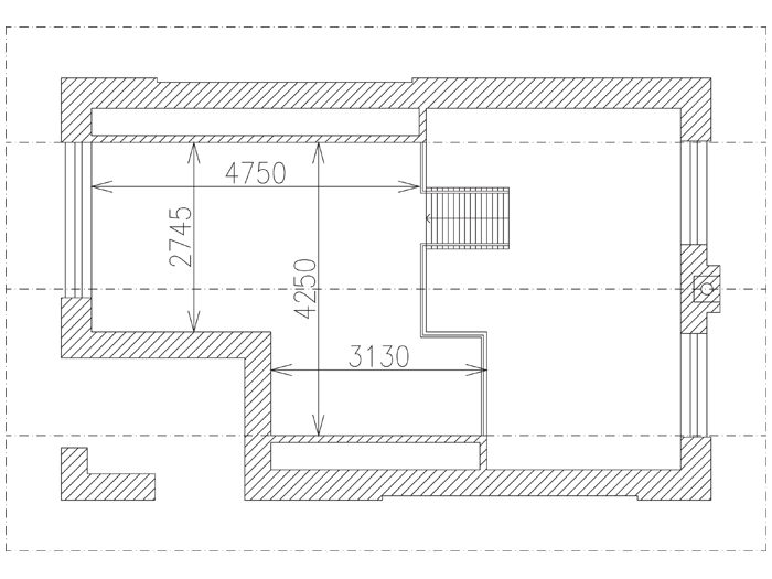

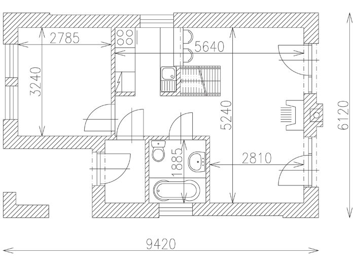

Гостевой хочу так построить:

добавил фасады

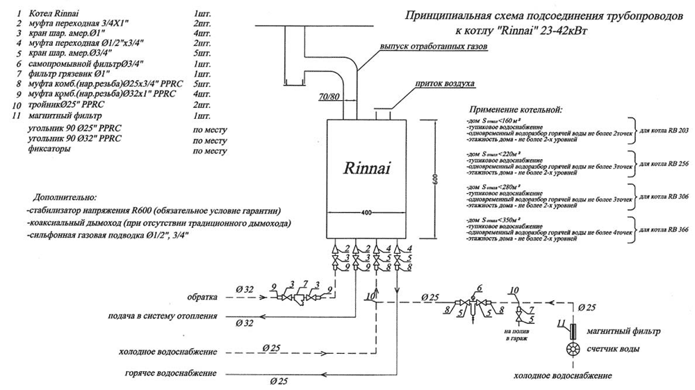

Планируется отопление 2-контурным котлом Rinnai + Тёплые полы под ламинат в комнатах и плитку в санузле.(ссылка устарела).Предполагается каркасная технология (ссылка устарела),(ссылка устарела), с отделкой фасадов (ссылка устарела) на плитном фундаменте. Кровля (ссылка устарела).
