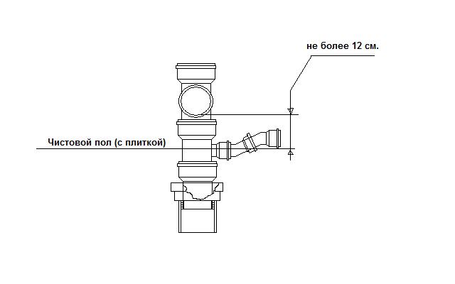

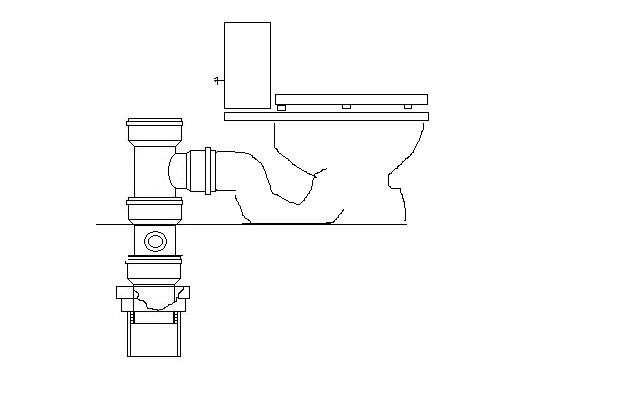

Подумайте как лучше сделать
[ATTACH]302089[/ATTACH]

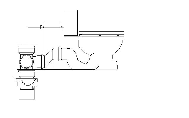

Возможно и так получится
[ATTACH]302093[/ATTACH]
Спасибо Огромное за наглядность, потраченное время и внимание.
Я себе еще не совсем представляю до конца, как оно будет :D, но 50 пойдет в стене, а возможно и в стяжке под плиткой. 110, тоже будет замурована насколько возможно..
Старая стяжка разваливалась, поэтому сбил ее до гидроизоляции. Место есть :)
Надеюсь, все будет тютелька в тютельку. :)

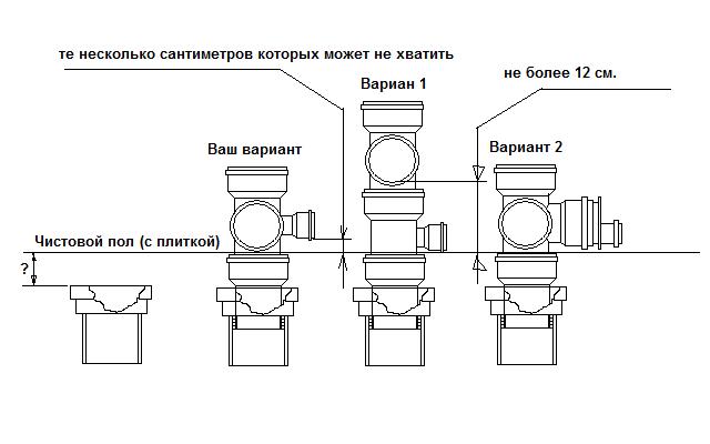

Всеволодович, если будет недоставать высоты от перехода до крестовины, я же могу взять 110*300, обрезать с фаской до нужной длины и вставить в переход, а в нее крестовину?
И еще вопрос, почему именно 12 см? Из-за унитаза?
Да, у унитаза, с горизонтальным выходом, размер от пола до нижней точки раструба 12 см. Если раструб канализации (именно внутренний нижний край), будет выше 12 см. подключение будет затруднено (12 см. это впритык). Если получается попасть в размер 12 см. или чуть меньше (11,5) то унитаз можно придвинуть максимально к стояку канализации. В некоторых наших "крупногабаритных" туалетах, это позволяет не упираться коленками в дверь.
Я думал у Вас не хватает высоты, от ремонтного переходника до чистого пола, а если высоты есть, то тогда всегда можно подняться, но минимальный шаг подъема это высота раструба. Мне просто Ваша крестовина (та которая на рисунке) не нравится. Если ее поставить что бы удобно подключать унитаз, то выход полтиник получается очень высоко (это не хорошо). Если же утопить в пол сотку, так что бы полтиник был как минимум на уровне пола, то за счет переходов, гофр или еще каких приспособ, при подключении унитаза он шагает вперед. Иногда это критично.
Для перехода Остендорф, боюсь, что высоты будет мало. Но то такое. На месте будет видно.

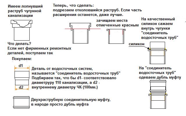

Для наглядности, если нет фирменных ремонтных деталей:
Достаточно ли 32
Более чем. На стиралку поставьте специальный сифон.
Подъем на умывальник тоже переходите на 32, а вот кухню меньше чем 40 делать не рекомендую. На ванную 50.
[ATTACH]302152[/ATTACH]
Спасибо.
Но муфты, ИМХО, будет много по высоте.
Принцип соединения я понмаю.
Кстати, а разве муфта наденется на раструб перехода Остендорф?

не совсем понял.
Так будет нагляднее
