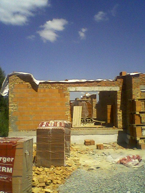

я построил из поротерма 44. строители не очень верят в этот материали и пилить его не стали вообще.
поэтому выход на нулевой уровень, углы и выходы под окна, выходы под перемычки сделали из обычного кирпича.
Также сделали армопояс - выложили кирпичом траншею поверх поротерма и залили бетоном + внутри пенопласт в качестве утеплителя
кладку из поротерма делали на металлическую сетку - для каждого ряда поротерма.
Очень сильно строители переживают насчет отсутствия вертикальных швов - говорят будет сифонить :)
утеплять буду. у меня очень большая площадь остекленения и обычного кирпича. буду использовать теплую штукатурку Тепловер - не хочу многослойных стен.
а смысл тогда было использовать поротерм ?
дело в очень большом остекленении моего дома и площади мансарды, т.е. в любом случае платить буду газом. Соотношение поротерм - кирпич в районе 95%-5% по площади стен жилых помещений.
Армопояс с утеплением, вывод на 0 с большим кол-вом кирпича у меня в гараже. это там не критично, в жилых комнатах - теплый пол, поэтому остаются только углы, а холодный угол такой один (в других углах сразу начинается остекленение) поэтому в этот угол засунем радиатор.
я думаю что полуторный кирпич с теплой штукатуркой все-таки более теплоизоляционный материал чем двойной стеклопакет, поэтому вывод кирпича под окна и перемычки - формально просто продолжение окон.
ото таке.
На счет углов это строители конечно загнули :) перестраховщики.
Первый раз такое вижу :)
Могу только представить из чего крыша будет сделана, наверное легированная сталь никак не меньше :)
так все таки - такие углы это плюс или минус? :) :) :)
с крышей все будет ок, пуленепробиваемые мансардные окна, железобетонный настил (выдерживающий прямое попадание снаряда из Новобогдановки) под титановую черепицу, выполненную по технологии стелс.
над домом будет висеть спутник с управлением через мобильный телефон хозяина, осуществляющий разведку, погоду, предсказание будущего.
QUOTE]
Ну скорее минус- это мостики холода.
