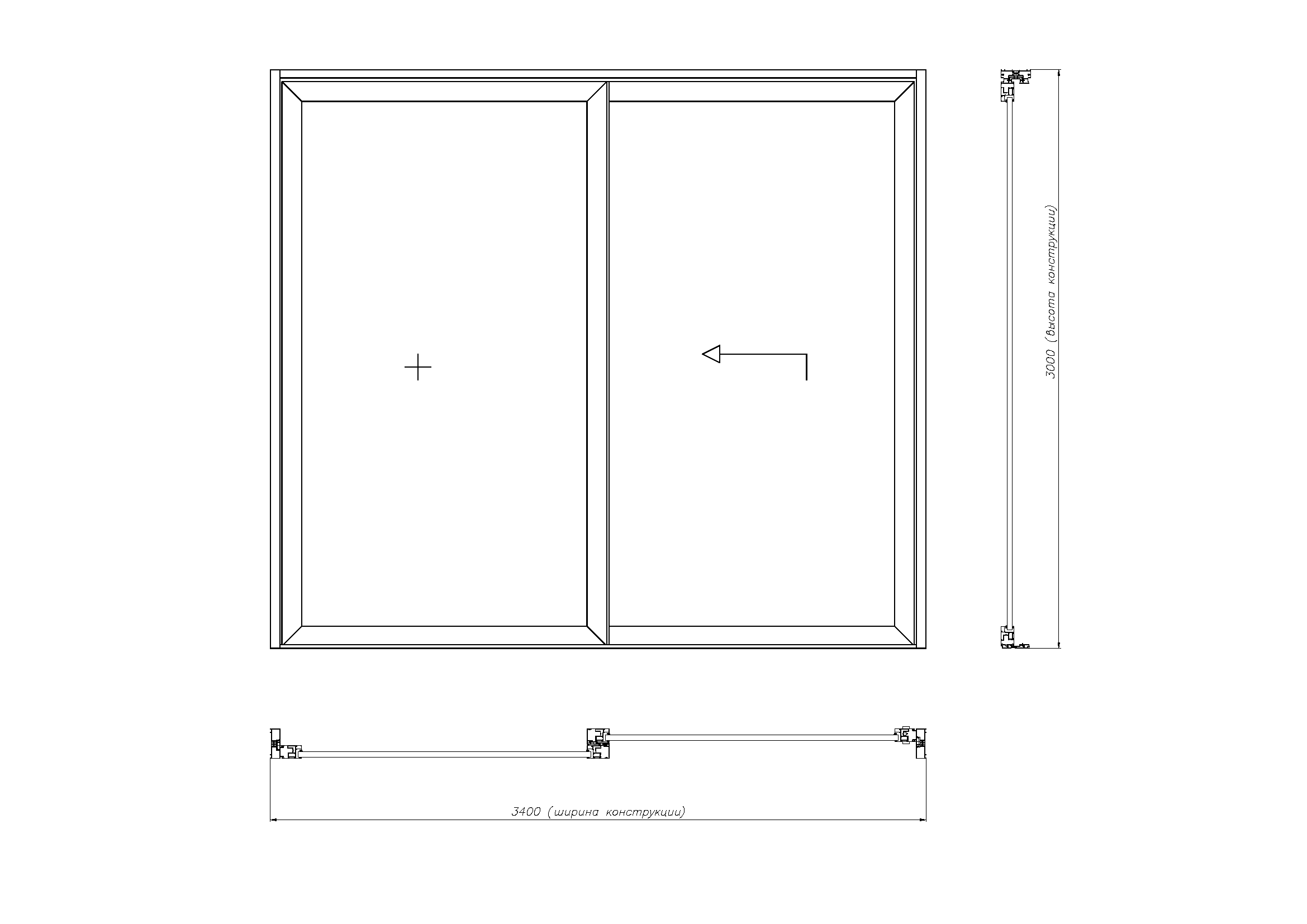

Если уже решились на подъемно-раздвижную фурнитуру, то и на системе профиля тогда не экономьте. Примените систему профиля (ссылка устарела). Все остальные системы (кроме Schuco конечно), на порядок уступают этой системе, как по сопротивлению теплопередачи профиля, так и по жесткостным характеристикам профиля. Стеклопакет используйте с безопасными стеклами. Стоимость такой конструкции будет около 600$ за 1м.кв. (см. ниже вложение).
Штульповая схема, проем на равные части. Сверху глухарь 600мм. На активные створки, сдвижную(штульповую) москитную сетку.
Вот теперь стройте.:)

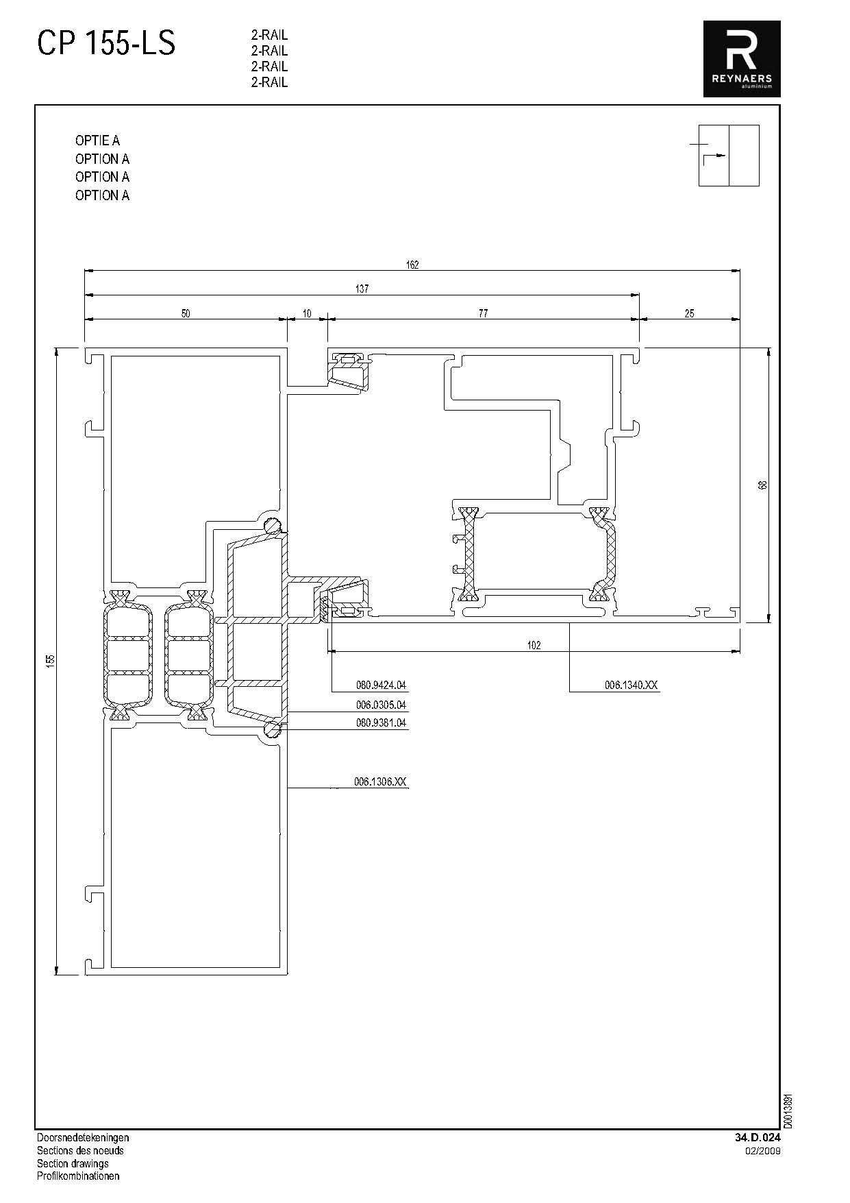

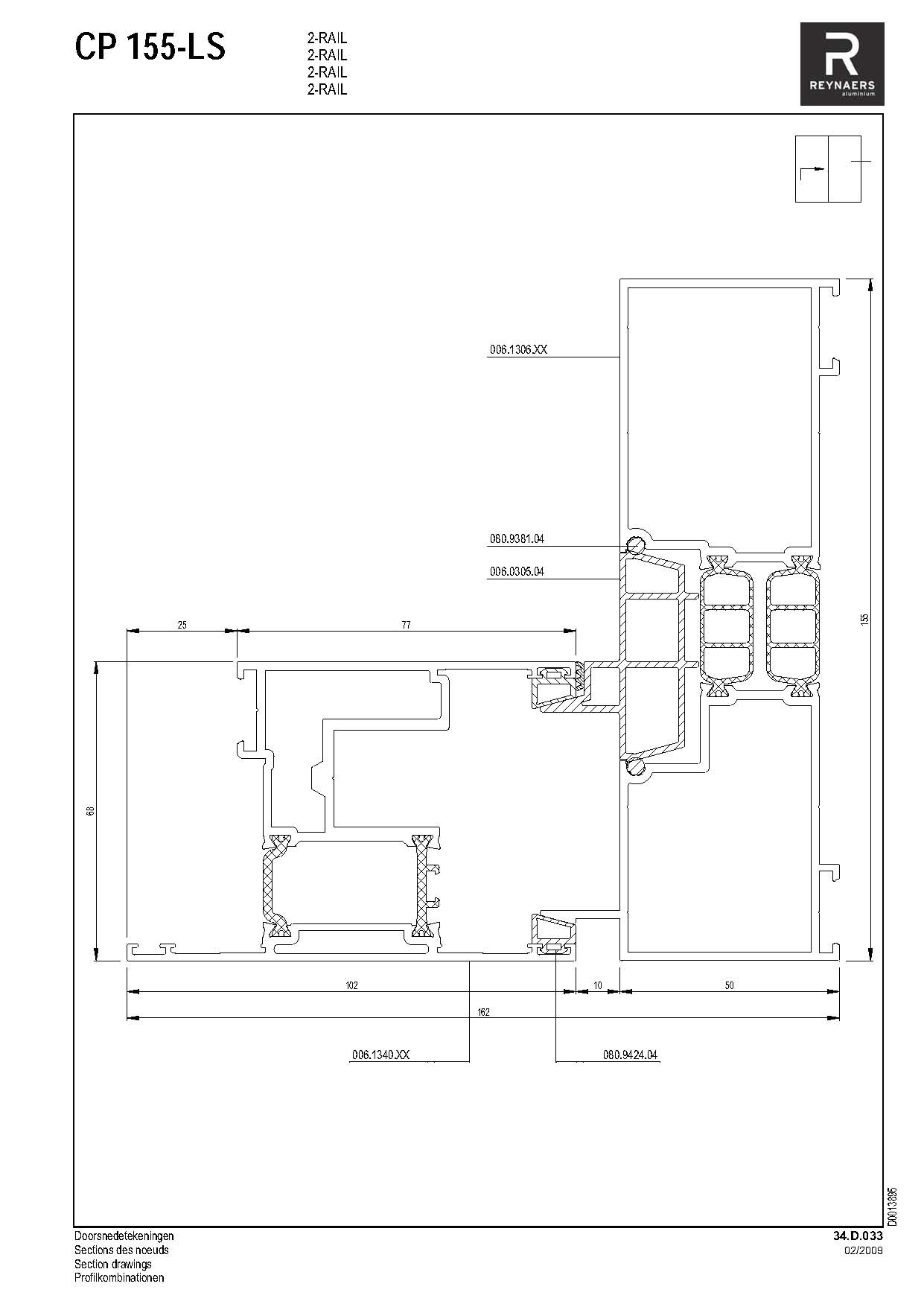

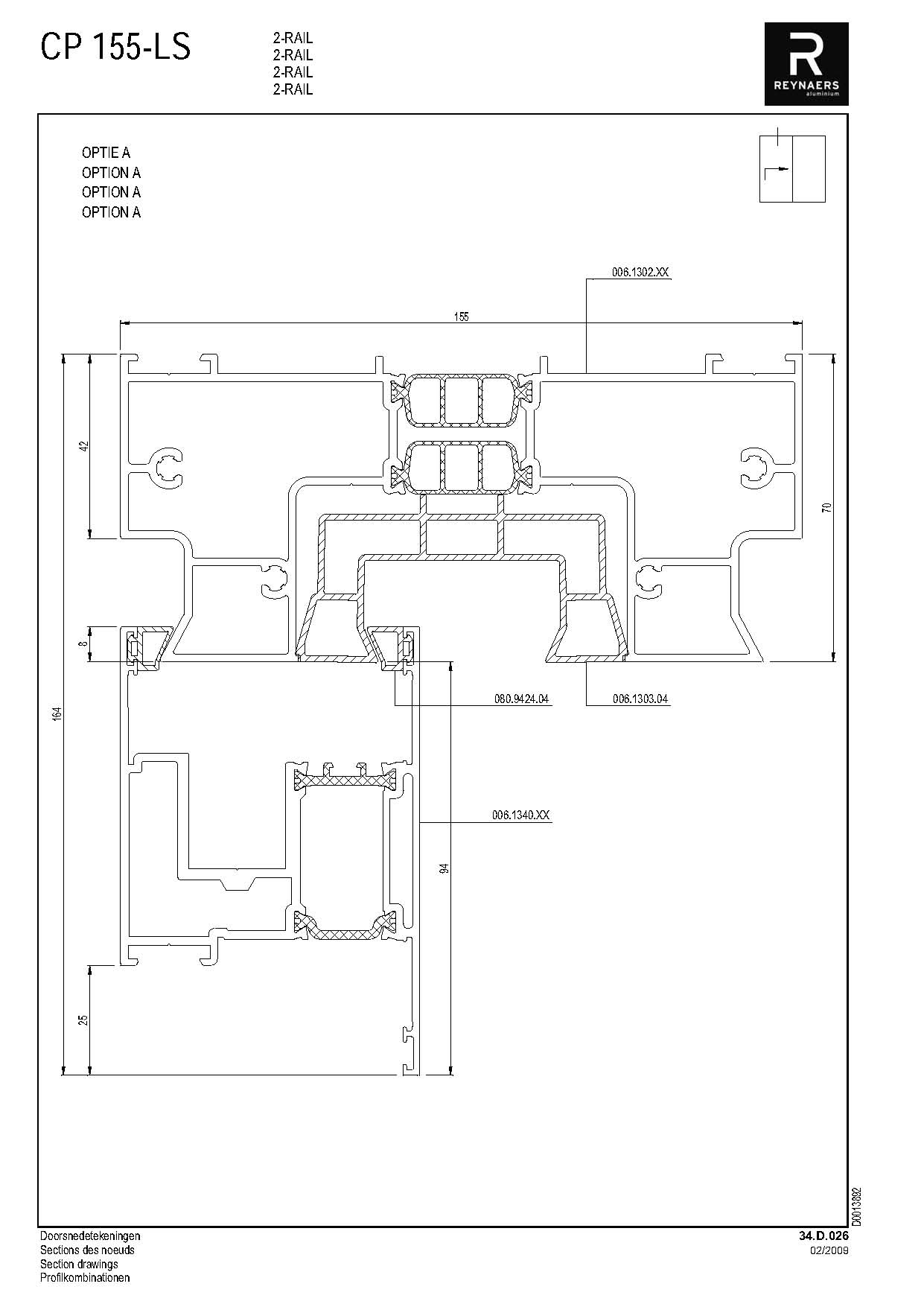

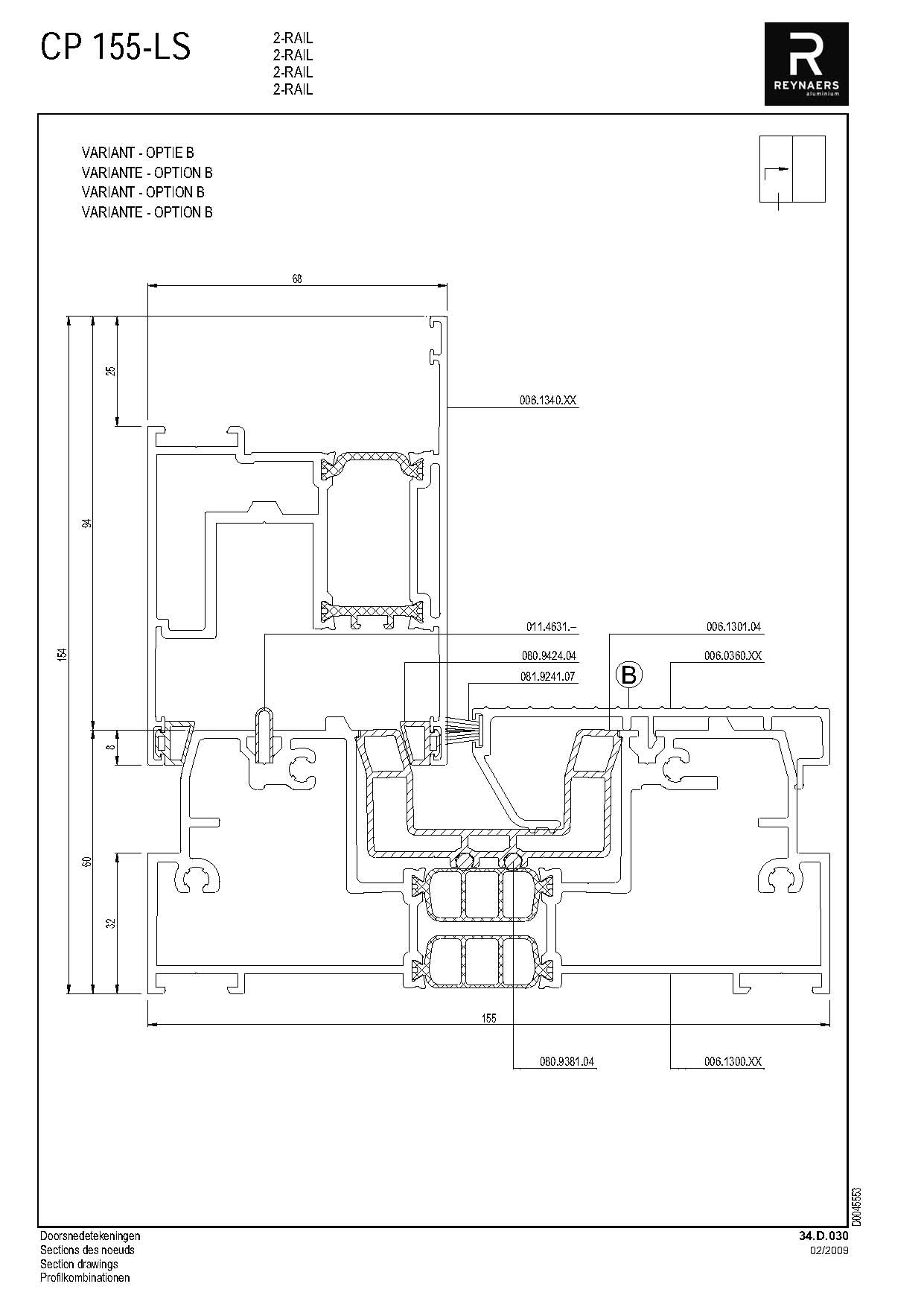

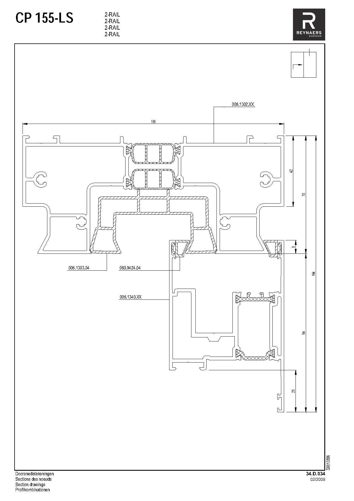

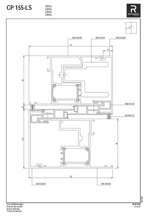

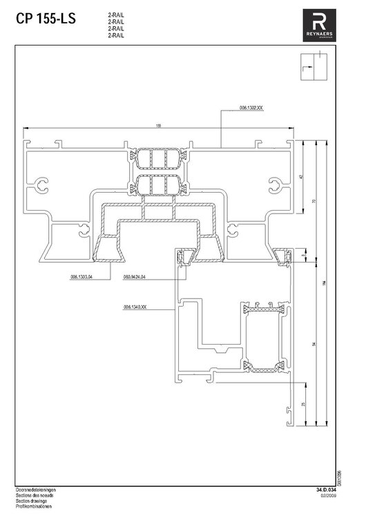

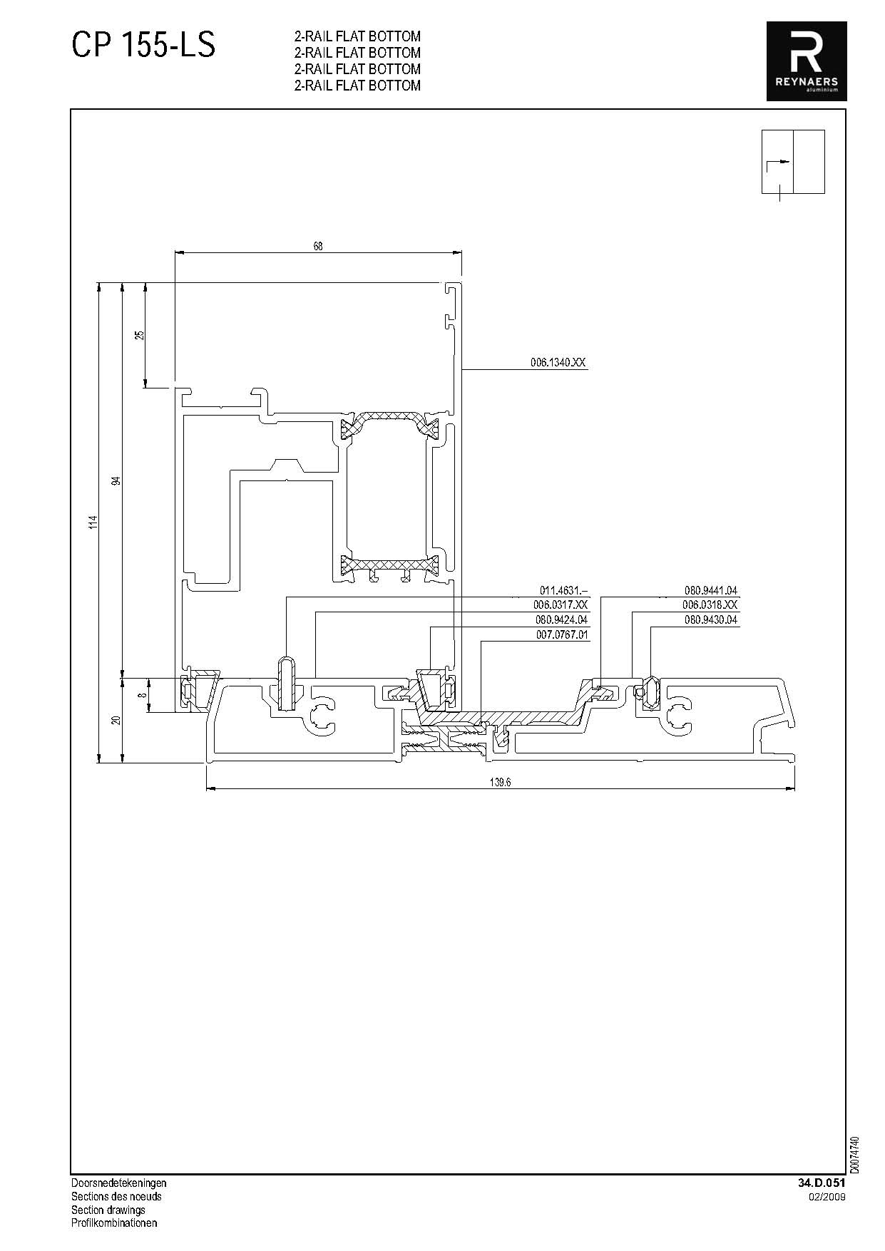

Попросил же предоставьте узлы. Для примера предоставляю узлы из Reynaers CP155LS (см. вложение). Принцип работы понятен, а именно при открытии, створка приподнимается с уплотнителями, и есть доступ свободному ходу створки. При закрытии, створка опускается и под собственным весом створки уплотнители занимают свое место. Герметичность 100%.
Как это происходит в дереве? Не могу понять? Предоставьте разрезы.
Аналогично и происходит. Посещать строительные выставки желательно не только с алюминиевыми, но и альтернативными оконно-дверными конструкциями.
