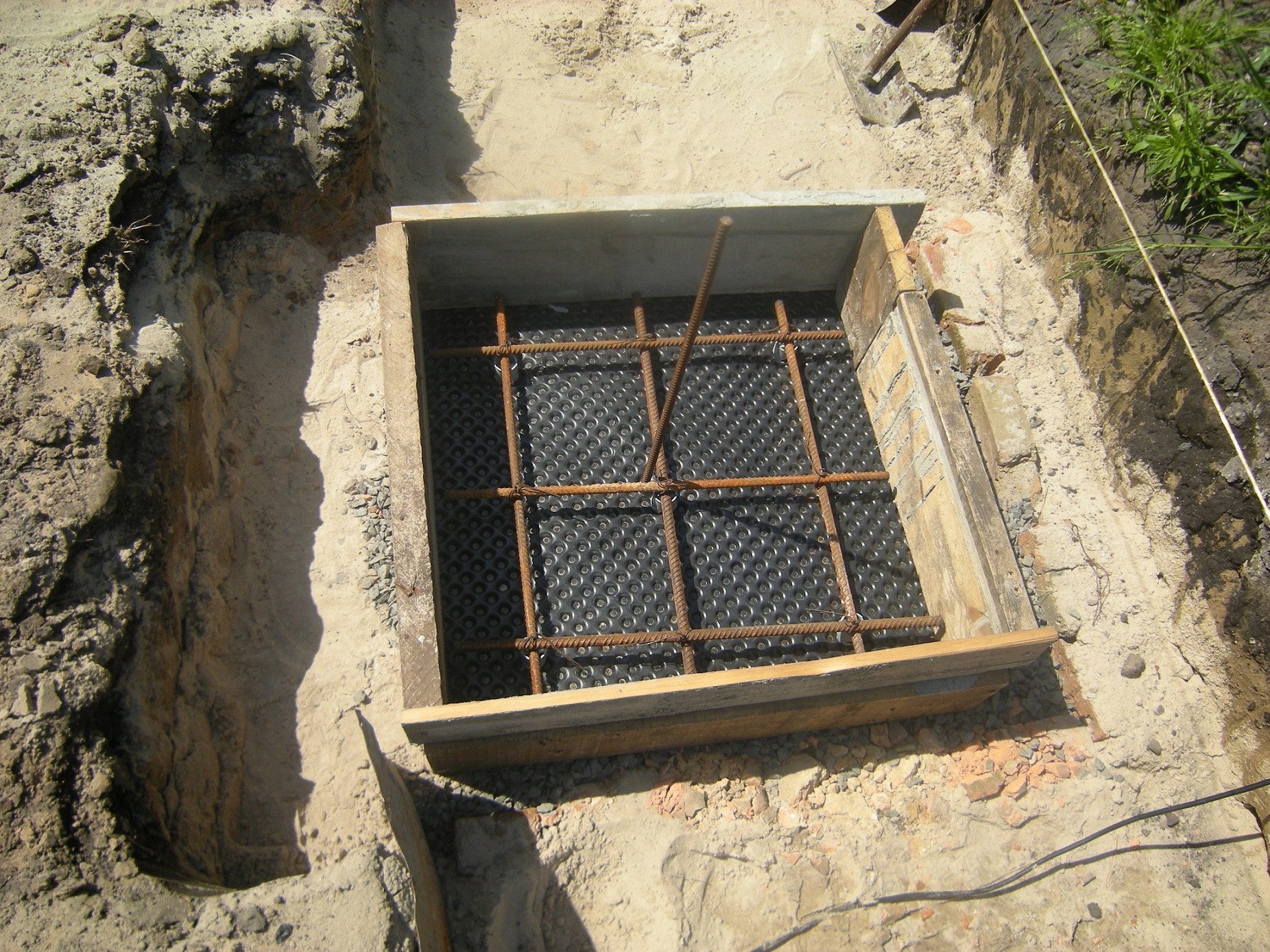

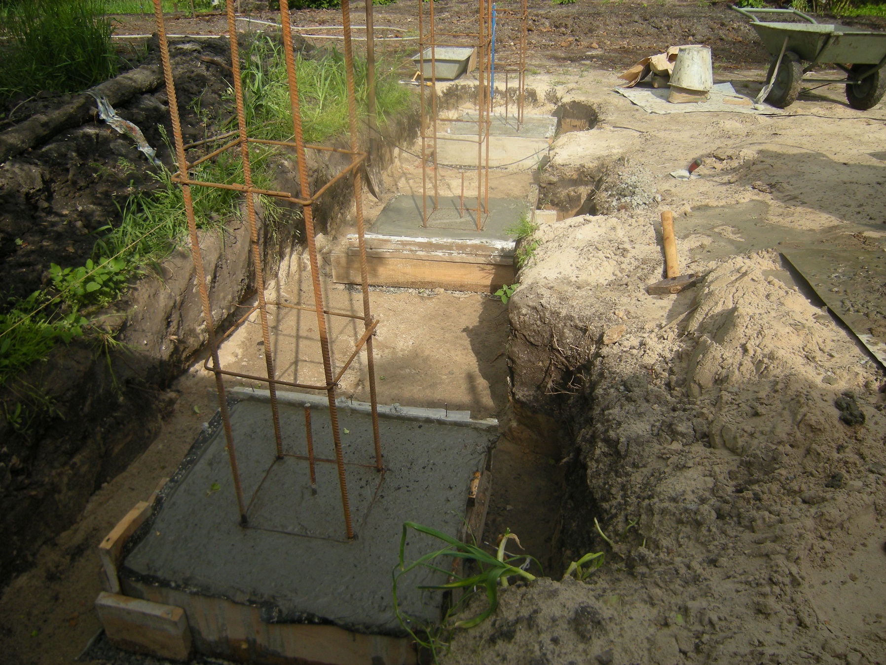

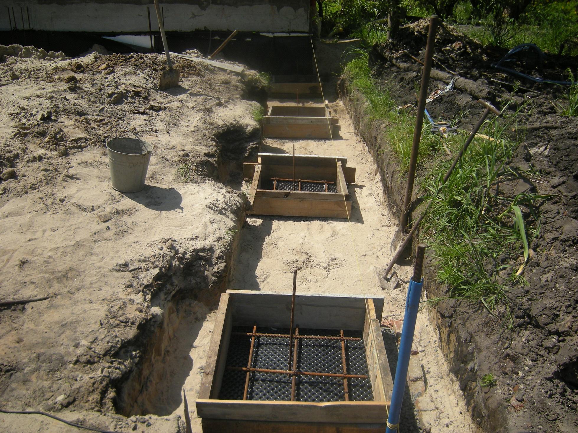

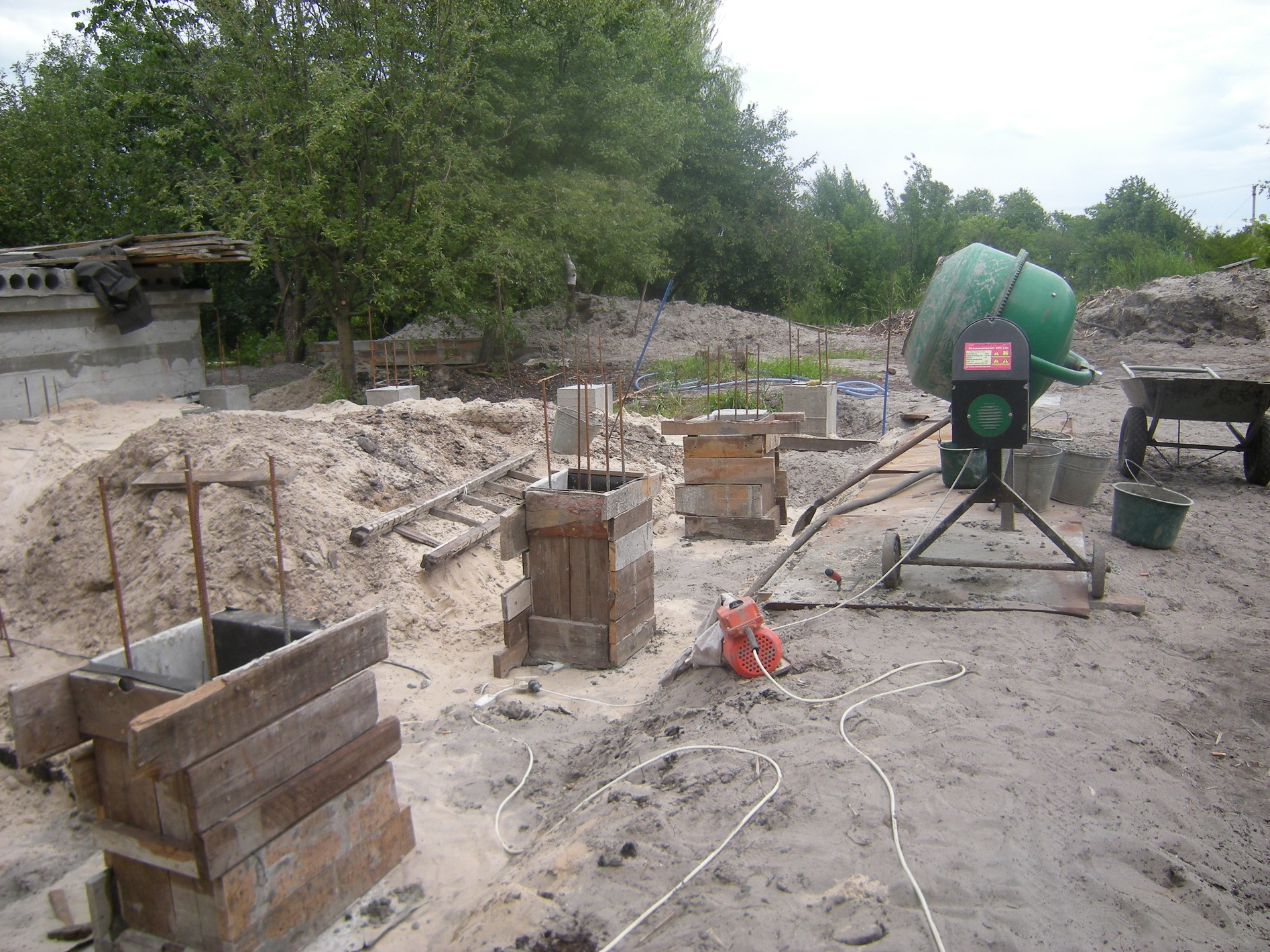

Второй фундамент возводился на столбах. Оно, конечно, было бы правильнее связать его с первым фундаментом, но объем работ при этом был бы огромен. В прошлом году пришлоь вынуть 60 кубов грунта.В этом году ни времени, ни средств на такой подвиг не было.
Технология оставалась та же, что и в прошлом году. Сначала рылась траншея с выемкой торфа аж до материкового песка, в траншею засыпался песок. Столбы делались следующим образом: под каждый столб сначала делалась щебневая подушка 15 см., на подушке делался бетонный стакан 70 на 70 на 20 см, на стакане отливались столбы 70 на 70 на 35 см.

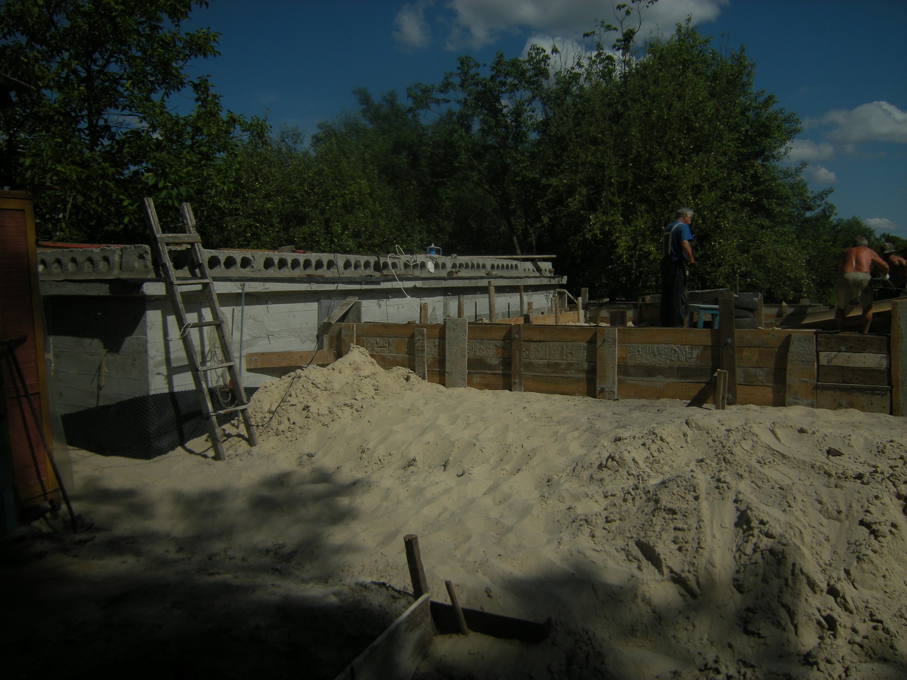

Далее был насыпан песок на высоту столбов по столбам была залита лента.
В двух местах, где лента ростверка соприкасалась с стеной цоколя, я проложил эппс 5см.На ростверк я положил доски от опалубки, укрыл их дге рубероидом, где старым линолиумом и так оставил до следующего года.

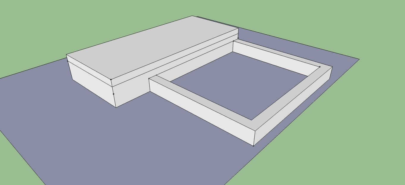

Подведу некоторый итог. За 5 месяцев фактической работы (три в 2012 и два в 2013) было построено цокольное помещение по кличке БУНКЕР и примыкающий к нему ростверк. Бункер выстоялся почти год, трещин в плите и стенах не обнаружено.Надеюсь, ничего не случится и с ростверком. В бетон я цемента не жалел, ленту армировал 12-кой и прилично.
Теперь о проблемах. Уже на этапе проектирования архитектор категорически советовал не связывать Бункер с ростверком, так как они и на разной глубине, и по контрукции разные, что я и сделал. Но в связи с этим и стены, возводимые на этих фудаментах, не должны быть связаны между собой. По сути дела, мне надо строить 2 здания, плотно примыкающие друг к другу. В местах соприкасания стен проблем не должно возникнуть, так как можно проложить эппс или доски, как я где-то читал. А вот проблему крыши быдет решить непросто.
Есть и другая проблема. Ростверк у меня 650 на 690см, и комната получается 620 на 630см. И хочу я ее такой и оставить, без перегородок .А как перекрытие сделать?

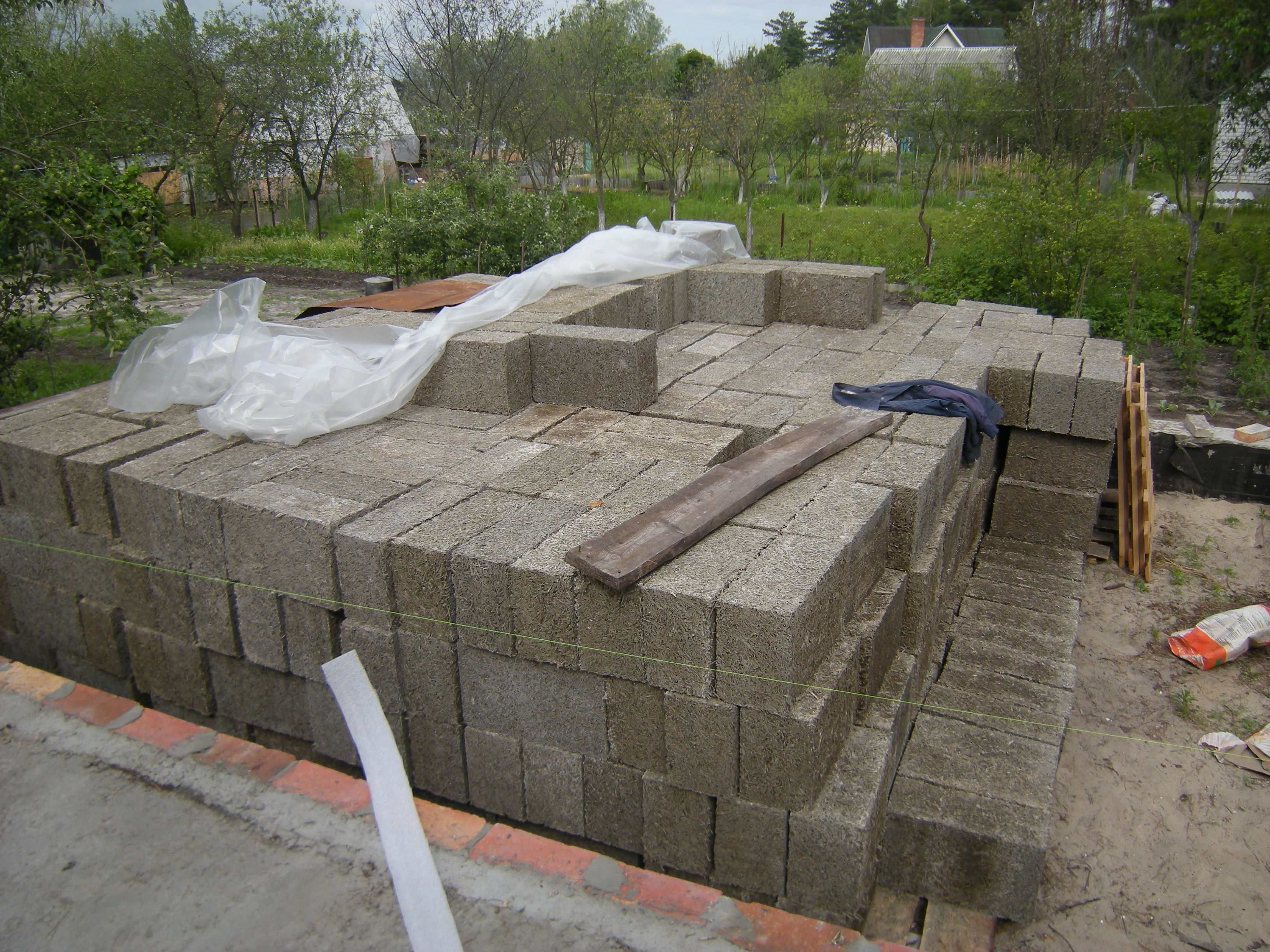

Блоки были привезены длинномерной фурой. Блоков оказалось порядка 800 штук, а это 16 тон. Или везти в два захода, или фурой, а она длинная. Возможно, есть и короче , но ее надо было искать, а время поджимало. Короче, приехала фура и остановилась на трассе. До моей дачи еще 1 км по лесочку, а там деревья нависли, шефер уперся-не поеду, всю кабину обдеру о ветки! Никогда не думал, что фура такая высокая. Таки да, не проходит! Деваться некуда, выгружаем (краном) прямо на обочине трассы. Звоню соседу, у него Нива с прицепом, да моя старушка шестерка с прицепом, жена на трассе в качестве сторожа, еще один сосед возле дома-и пошла работа.Как легко писать сейчас, и как непросто было тогда.
На фото все блоки уложены в пределах ростверка.

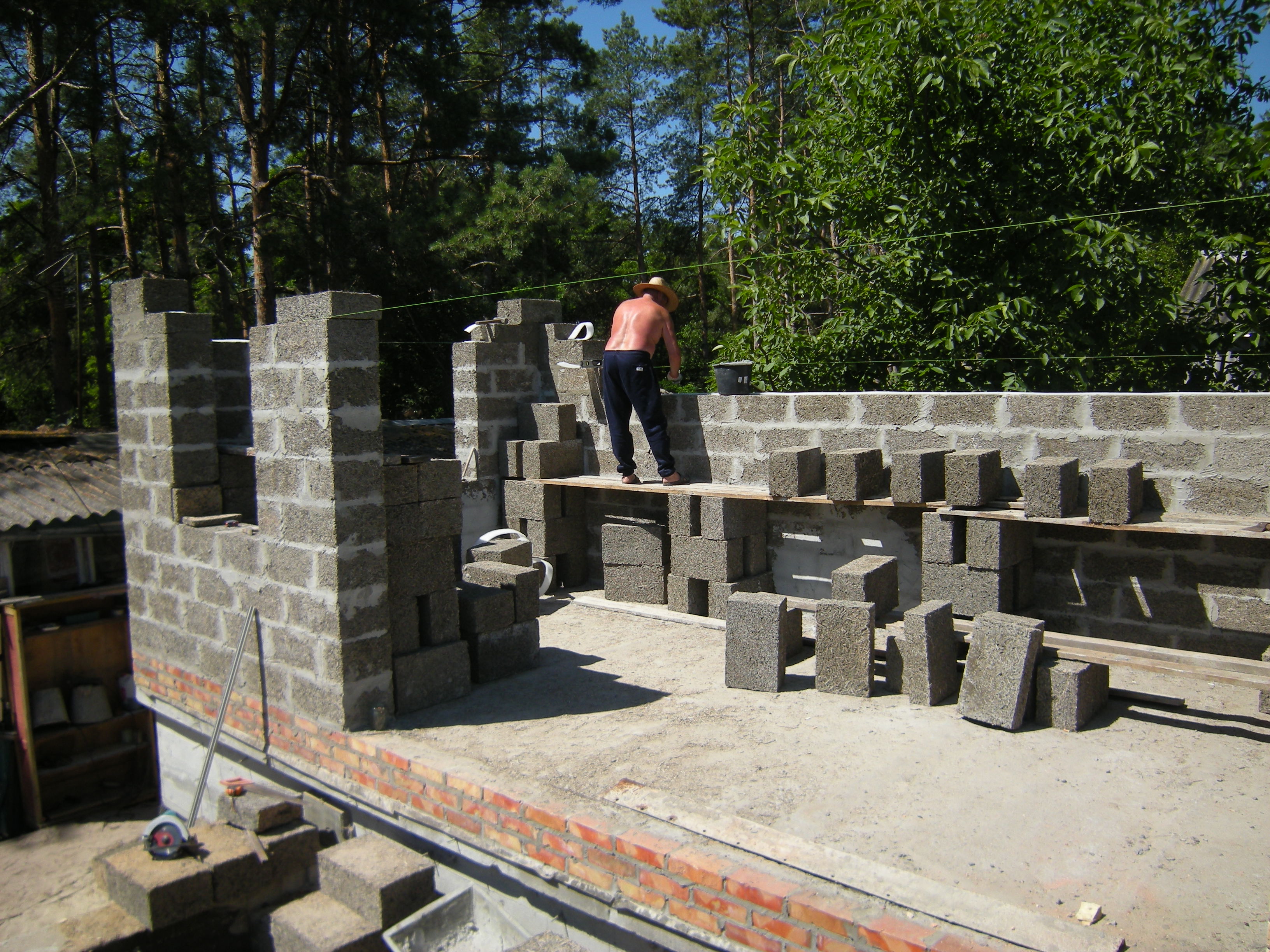

Класть блоки я упросил соседа, строителя-универсала. Мои обязанности-раствор делать, раствор подавать, блоки подавать. Отличная , я вам скажу, физическая нагрузка. Кстати, каждому, кто хочет значительно похудеть и накачать мышцы, я бы посоветовал начать самостоятельную стройку. А какое удовольствие испытываешь, когда в конце рабочего дня смотришь на проделанную работу! Как растут стены, постепенно вырисовываются окна, и вот ты уже в комнате, а фантазия уже рисует отделку стен, красоту потолка, ну...она многое что рисует.

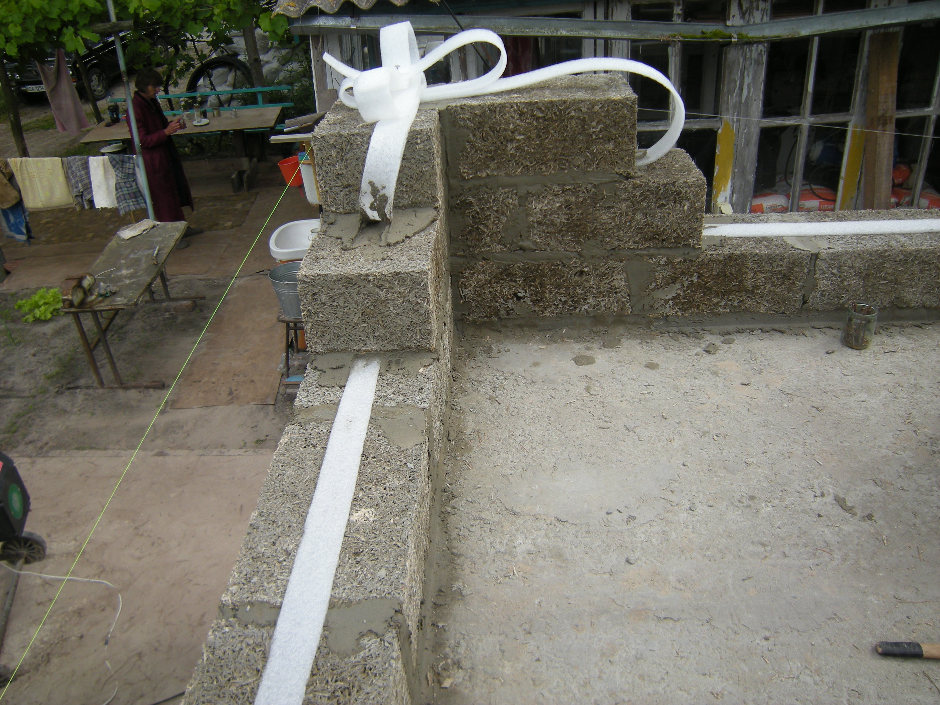

На стены я взял блоки 50*30*20см, т.е толщина стенки будет 30см. Также будет 1.5 см внутренней штукатурки и 3см наружной. Штукатурка на перлите. Итого 35 почти сантиметров.Достаточно ли этого для того, чтобы и зимой в доме было тепло, покажет практика. В качестве внешнего отделочного материала пока склоняюсь к сайдингу.
Блоки укладывались на полипропиленовую прокладку, чтобы уменьшить мостик холода. Не знаю, насколько это эффектифно, но так советуют, так и делали.

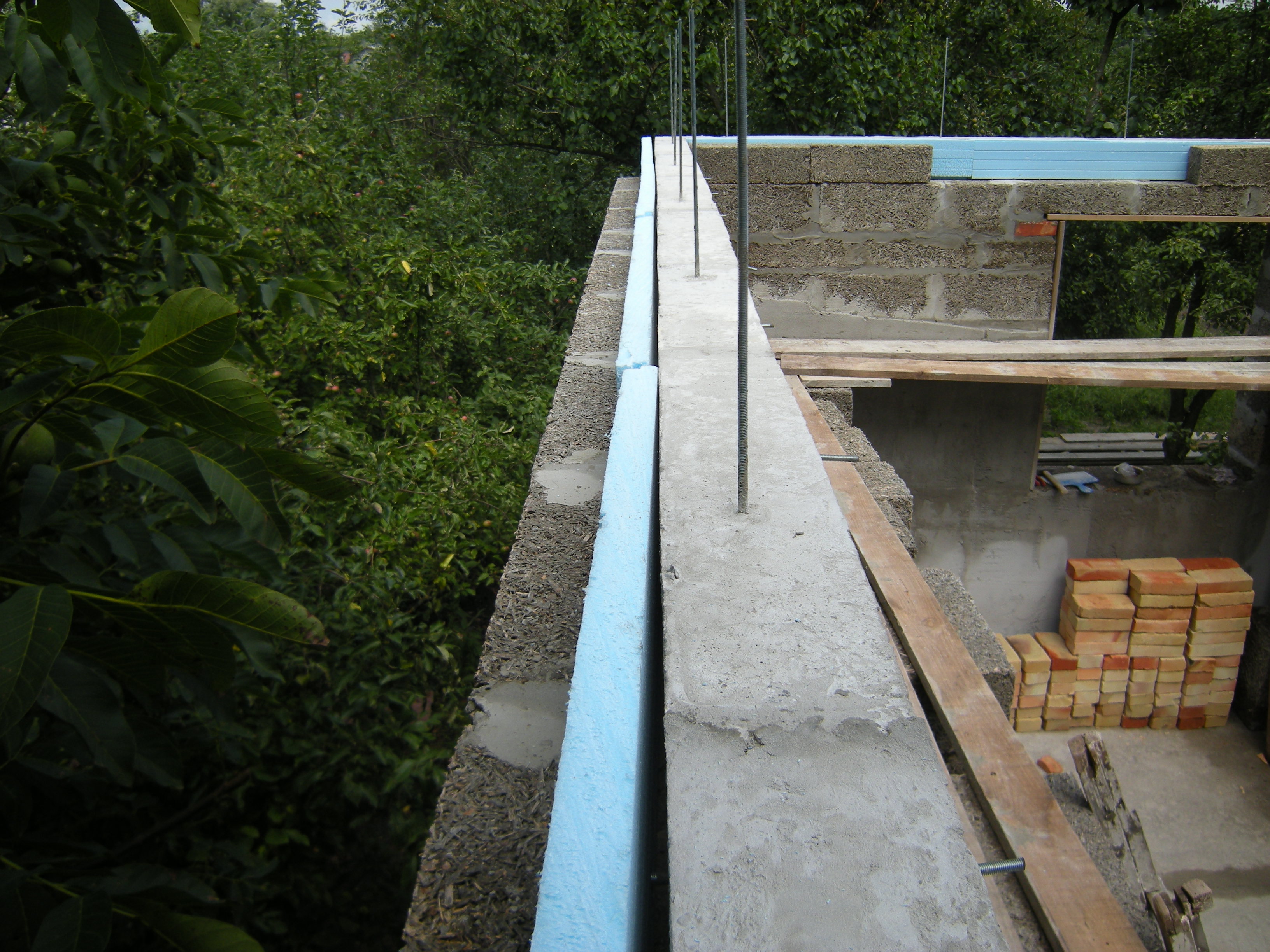

После того, как стены были построены,по всему периметру был залит армопояс.На армопояс были установлены балки перекрытия, пространство между балками заложили блоками.Поверх балок перекрытия был установлен мауэлрат. К стене мауэлрат крепился шпильками,предварительно пропущенные через армопояс.
А в вертикальных швах прокладка есть? По логике должна быть, иначе толку мало.
Нет, в вертикальных швах прокладку не ставили. Да, наверное надо было, но на всех фото, что я нарыл в Инете, была только горизонтальная. Наверное, каменщики отказываются так делать, больно геморно. Буду делать вторую половину-обязательно проложу. Спасибо.

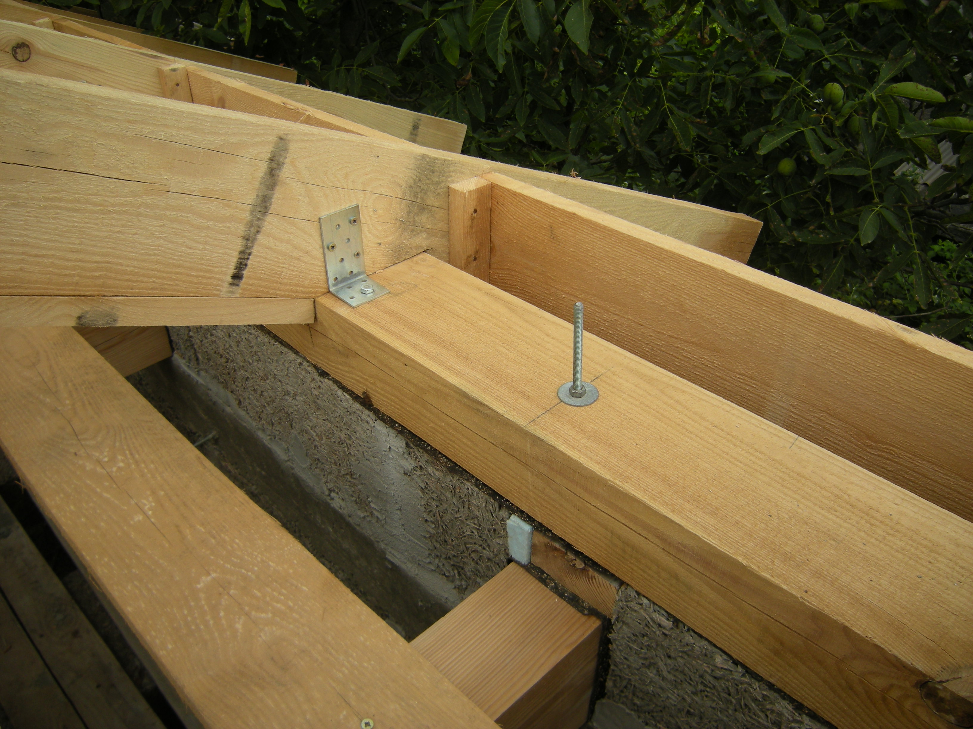

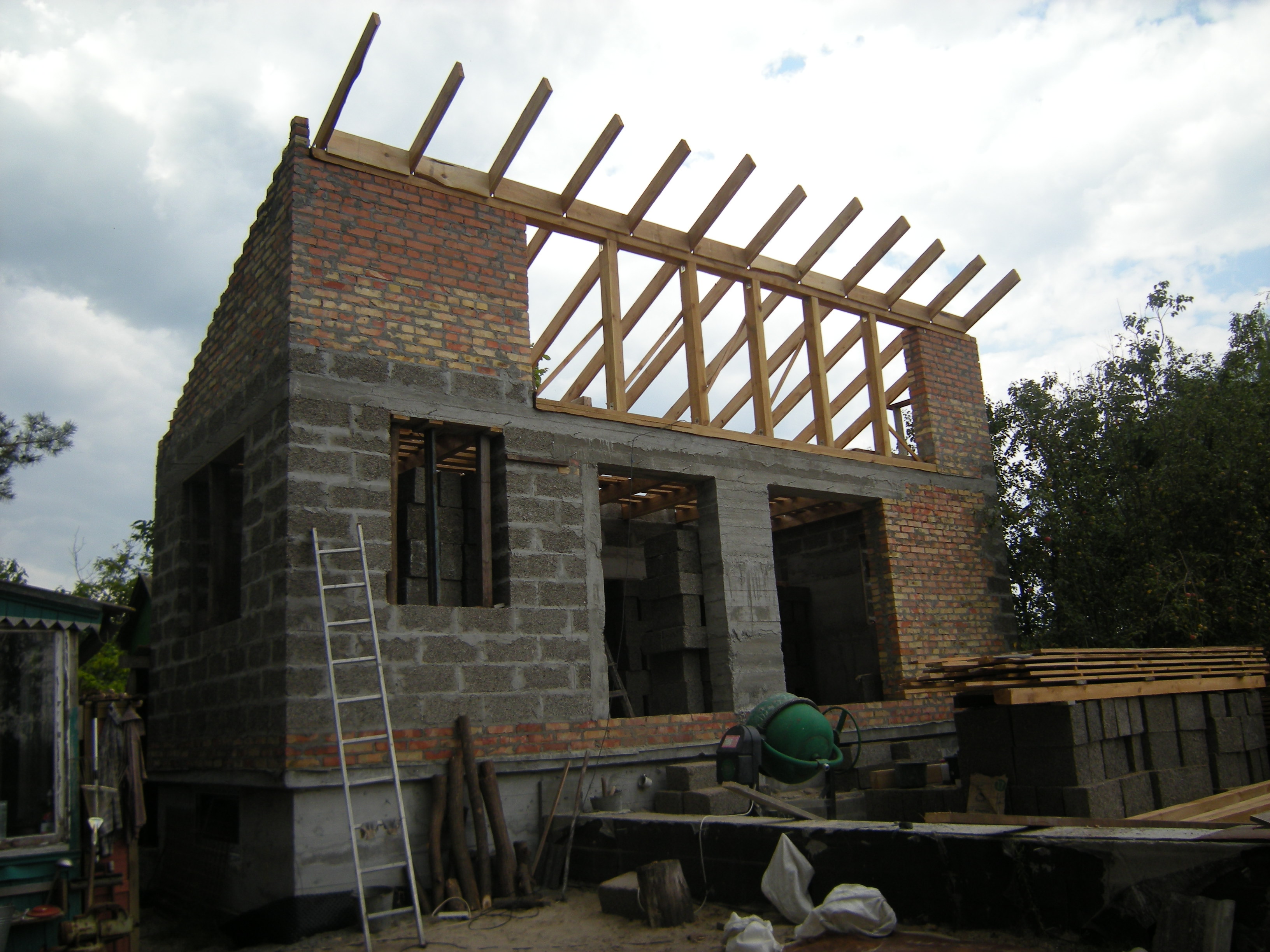

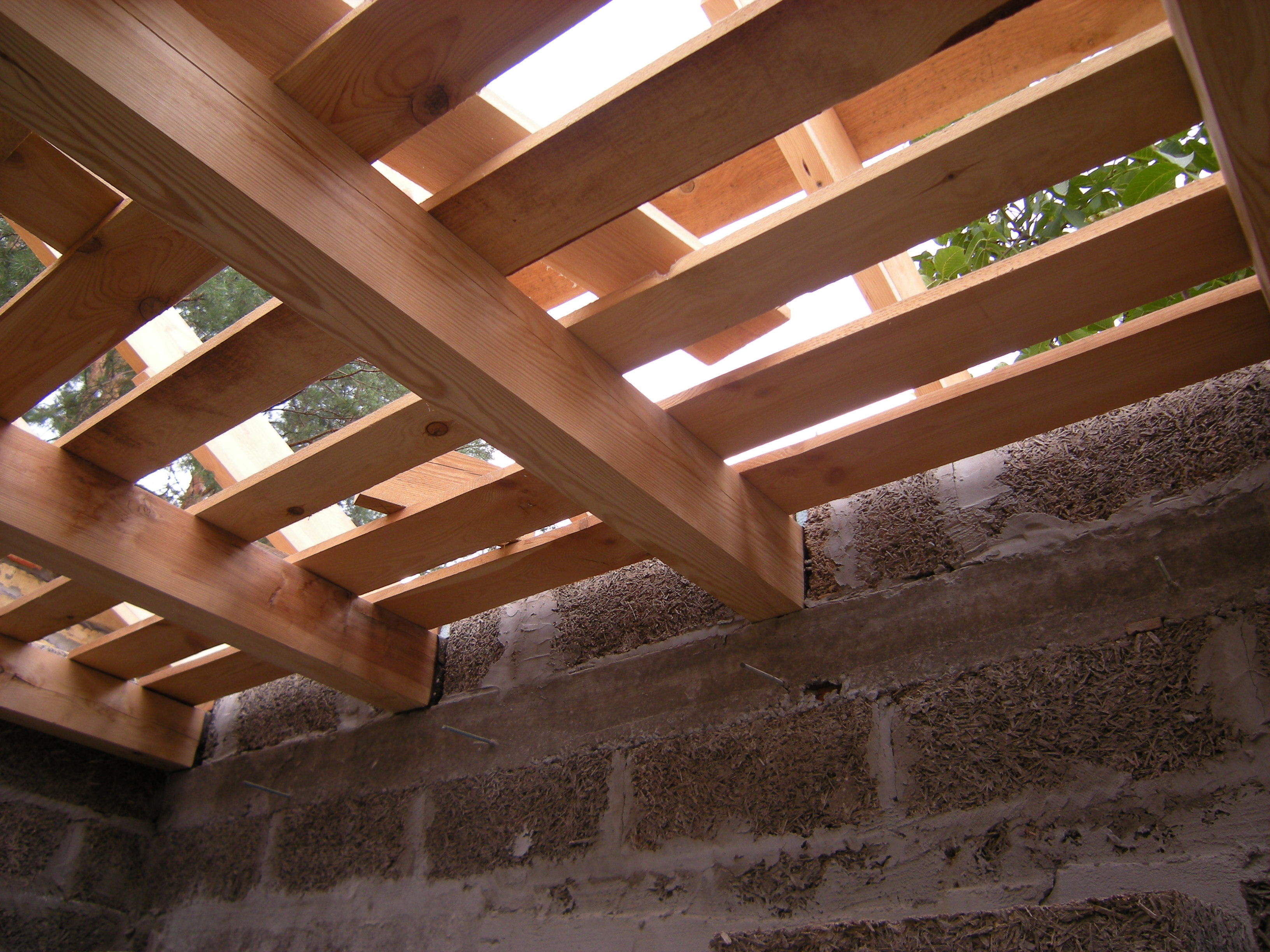

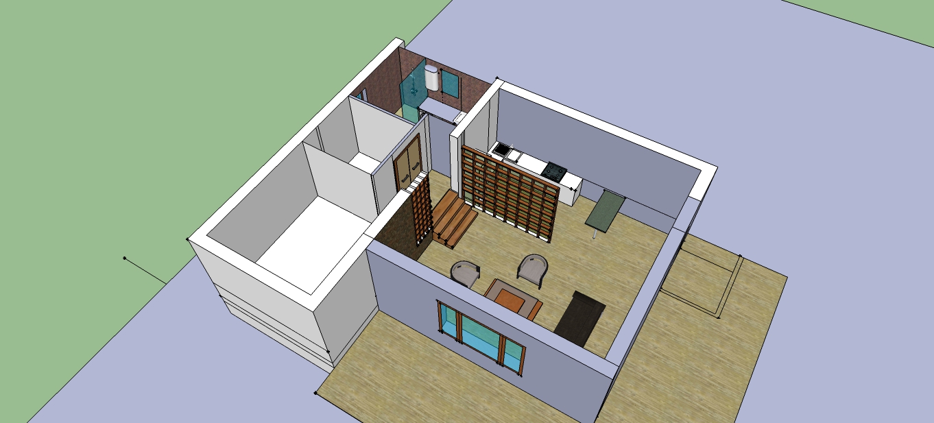

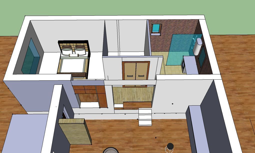

На фото-почти готовая коробка левого крыла дома.Во втором вложении-план этого левого крыла. Слева-спальня, справа-ванная комната, по центру-кладовка. Та часть стены, что выложена кирпичем-внутренняя. Я решил, что лучше ее сделать из кирпича, так как и солидная бетоммая перемычка на ней стоит, и нагрузка от крыши тоже на ней. Стенку, на которую опирается верхний край крыши, я сделал комбинированной по углам-кирпич, посередине-стойки. Стойки подпирают балку, которая служит опорой для стропил.Балка закреплена на шпильки, предварительно заложенные в кирпичную кладку. Получилась почти классическая односкатная крыша. Весь верхний кирпич пришлось класть самому, так как сосед ушел на собственную стройку.Сначала было трудно и боязно, что бы косяков не наделать.На третий день уже освоился, страх прошел, и работа пошла быстрее.
А вот с крышей пришлось повозиься. Дело в том, что коробка получилась не совсем правильной формы, разница между крайними левой и правой стеной оказалась 5 см. Это не совсем вина каменшика, прост еще на этапе возведения бункера была допущена эта ошибка, когда опалубка немного разошлась. В разультате такой ошибки возникли сложности с геометрией крыши. Обрешотку я сделал , а потом почувствовал, что самому мне с этой проблемой не справиться. Нашел ребят, что крышами занимаются, привез их на стройку. Они полазили, посмотрели, сказали что проблем нет. И уехали. Я им звонил потом, а они все ссылались на занятость, тянули.. Может и вправду были заняты. Короче, понял я, что прийдется все делать самому.Лазил, вымерял по сто раз, сомневался, опять мерял. Свесы крыши надо было так подогнать, чтобы визуально они смотрелись одинаково, а также чтобы впоследствии не пришлось резать профнастил. СДЕЛАЛ.
