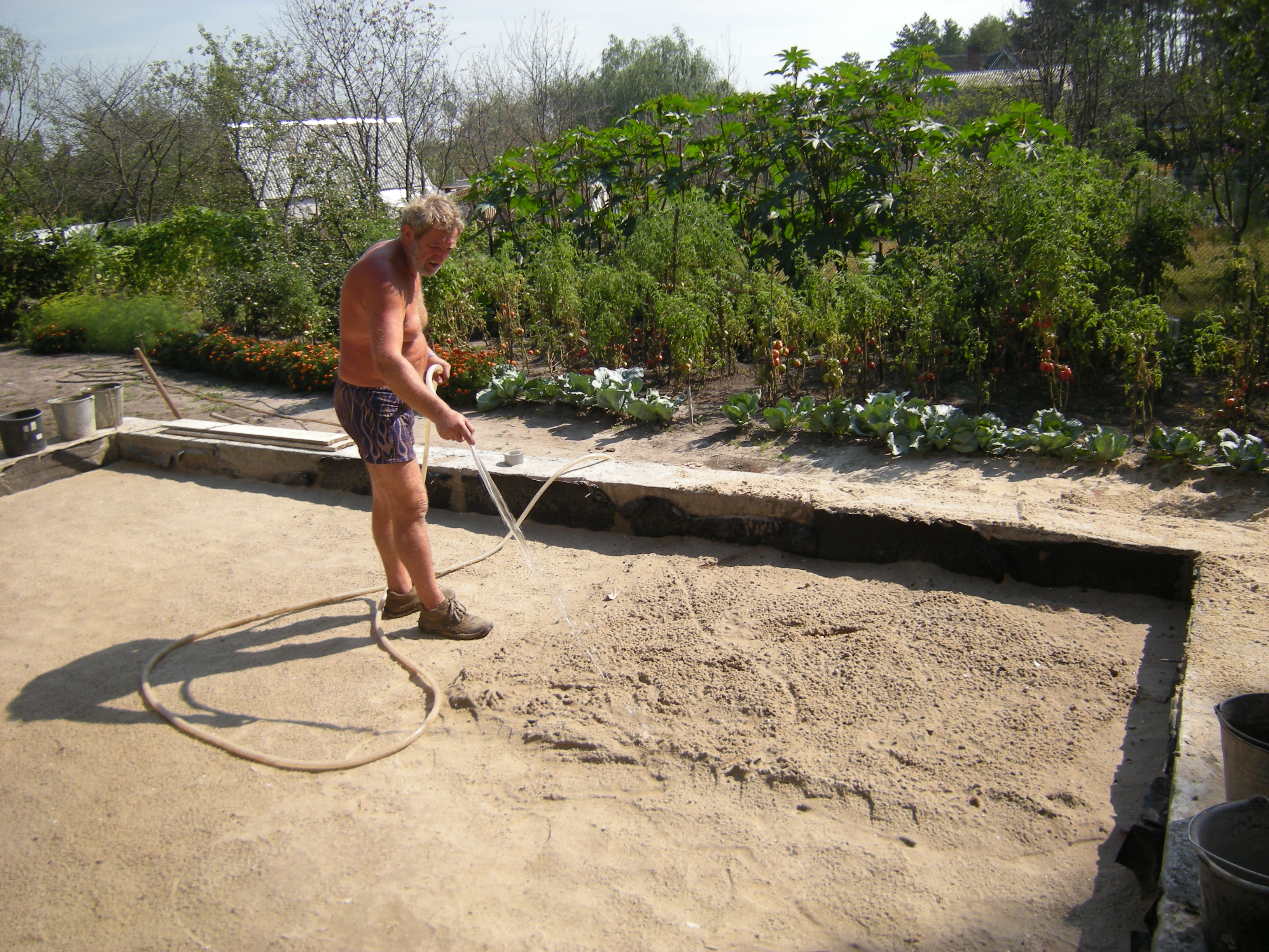

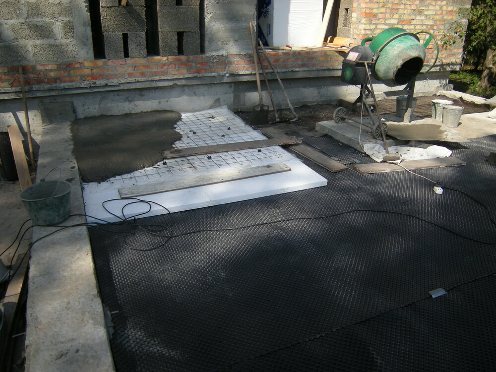

Решил также в этом(2014) году сделать стяжку в правом крыле дома. Сначала завез песка речного. Настощий речной песок, не то что мне раньше возил местный "предприниматель". Засыпка проводилась следующим образом: засыпался песок на высоту 10см, потом песок обильно поливался водой, потом трамбовался просто ногами, опять обильно поливался водой. Под воздействием воды песок сильно оседал и плотно трамбовался сам, без дополнительной трамбовки.
На утрамбованый песок было засыпано щебня тоже 10 см. Щебень уплотнялся обычной трамбовкой.
На щебень была уложена мембрана, на мембрану-пенопласт 5см, на пенопласт-полиэтиленовая пленка, потом армирование из проволоки 5мм с шагом 30-35 см. Проволоки на всю площадь не хватило, пришлось добавлять армированую кладочную сетку.
Сверху была залита бетонная стяжка. толщина стяжки-7-8см.
Фундамент и стяжку второй половины дома временно накрыл б/у шифером, окна закрыл рубероидом.Стройка законсервирована.

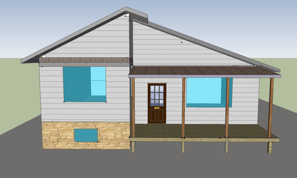

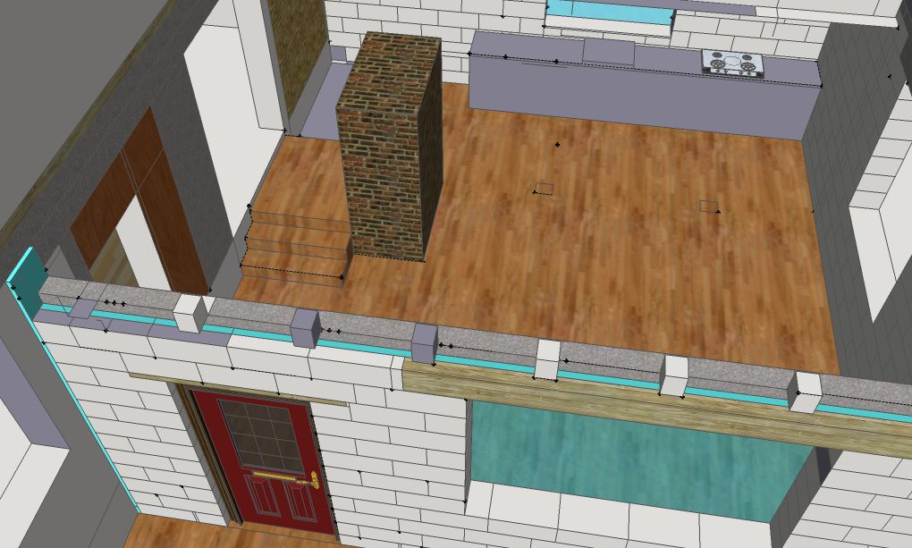

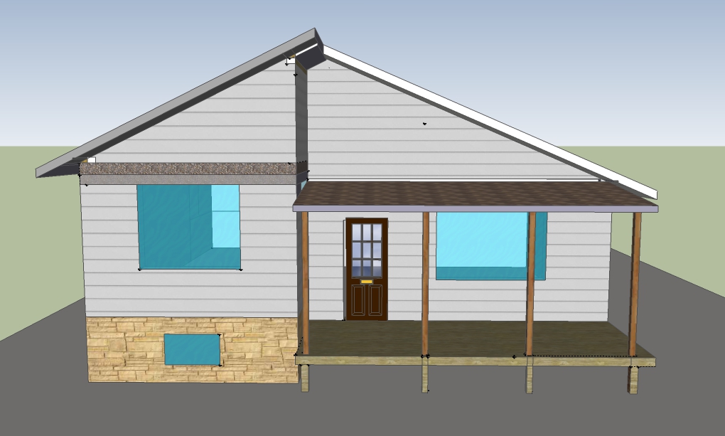

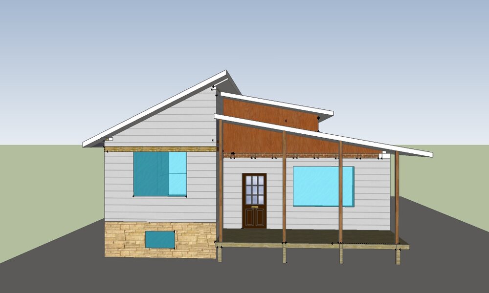

Теперь о планах. Если кто просматривает-милости просим критиковать и подсказывать.

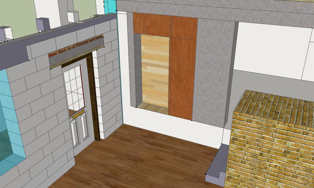

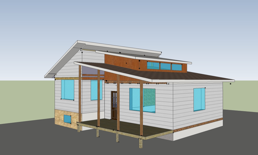

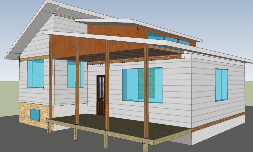

Во вложении-вид с Юга. Большое окно, вход в дом слева, терраса.
Внутри помещения, слева от двери-встроенный минигардероб. Вошел в доm-сразу можно раздеться, переобуться.
Напротив входной двери, внутри комнаты-печь и ступенки, ведущие левое крыло, в спальню и ванную комнату.
С печкой пришлось помучиться.Куда я только ее не ставил-все было не так. Остановился на том варианте, где она сейчас во вложении.Тепло от печки будет распространяться как в гостинную, так и в спальню.

Надо предусмотреть тамбур, у меня после перестройки дачи образца 70-х для возможности постоянного проживания стоит эта проблема. Нормального решения пока нет. А Вы строитесь подумайте, любое открытие наружной двери - потери тепла, а если еще есть собака то....сами понимаете.
Не увидел на фото закладных для водопровода и канализации, а то потом будет как в этой теме - www.stroimdom.com.ua/forum/showthread.php?t=171368
Тамбура ПОКА не будет.Все пишут о необходимости тамбура, и наверное в нем есть смысл.Но я СНАЧАЛА попробую обойтись без него. Я бывал в северных штатах США, там в домах тамбура нет! Кроме того, у меня вход в дом расположен на южной стороне, да еще и прикрыт частью дома и лесом перед домом. Но если жизнь без тамбура окажется некомфортной, то его можно будет построить на террасе, сделав небольшую веранду. Размеры террасы 6.50 на 2.50 метра, что вполне достаточно.
Закладные под канализацию уже сделаны, из бункера есть вывод за дом. Просто его не видно. А на фото, если хорошо присмотреться, по центру есть зеленый круг. Это крышка от слива из кухни.

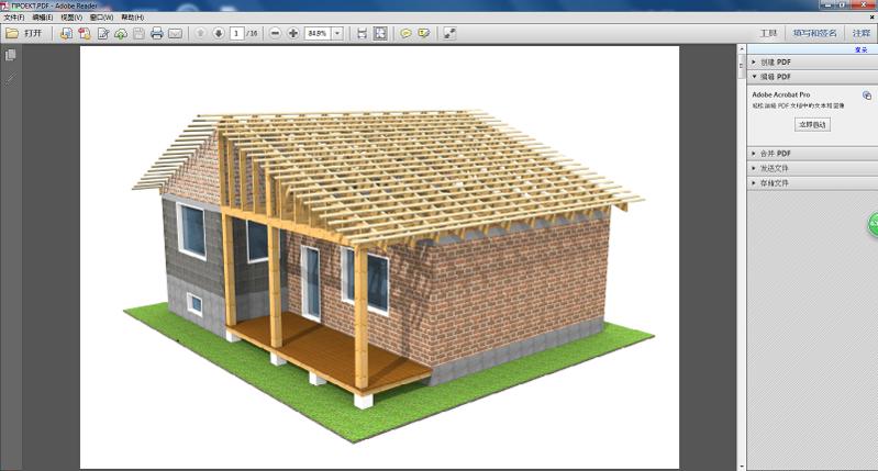

Два месяца прошли в трудах по составлению строительных карт.(что-то вроде пошаговой инструкции).В прошлом году их не было, и много нервной энергии ушло на решение мелких, (а иногда и нет) проблем. Сейчас в SketchUp рисую каждый узел дома, делаю 2-D вариант, к каждому листу пишу словесное описание как и что конкретно буду делать.Конечно, в процессе стройки будут возникать нюансы, но вносить изменения гораздо проще, если в голове уще есть идея и она отображена на бумаге. Составляю перечень материалов, чтобы потом не лететь в город, если не хватит пару шпилек или десятка саморезов(бывало такое).

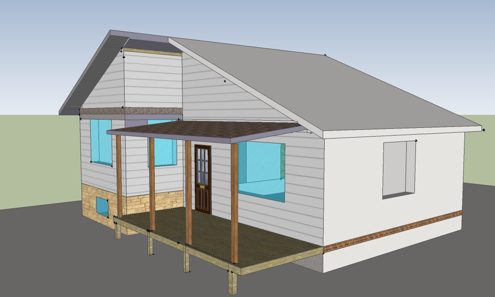

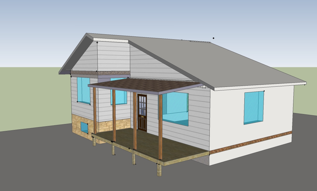

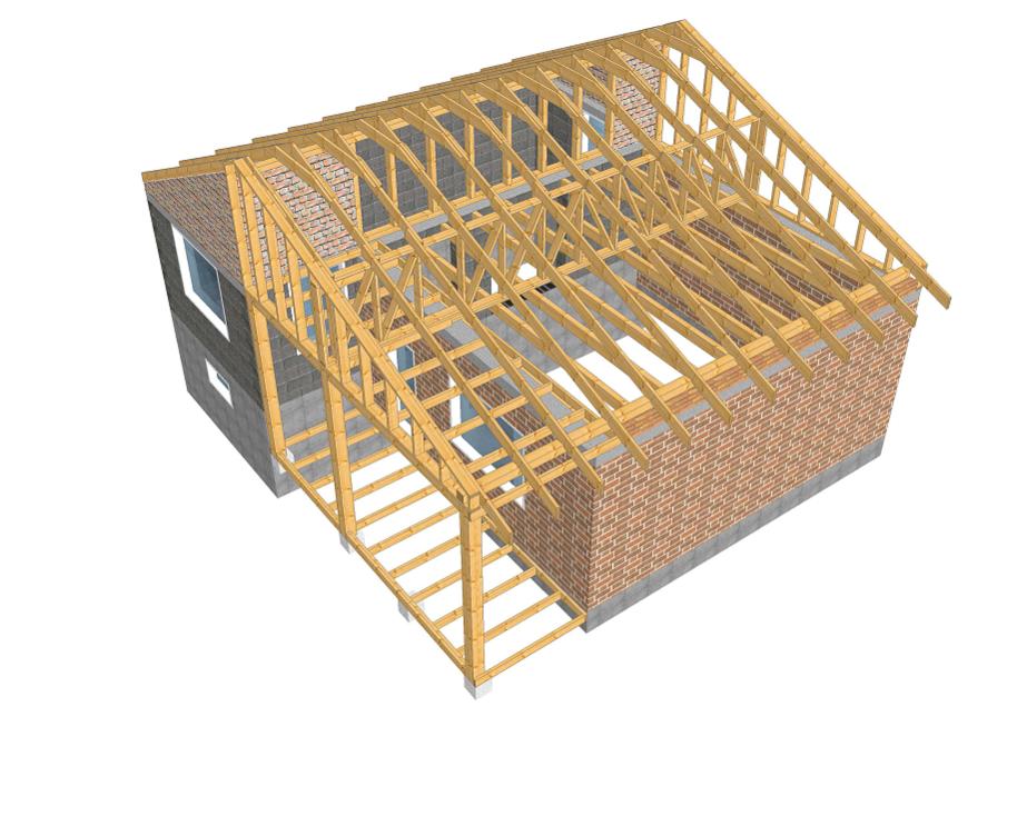

Потрудился и над решением проблемы с крышей. В итоге выработались три варианта.
Вариант А.
Вариант В
Отличается от Варианта А местом соединения стропил в коньке)

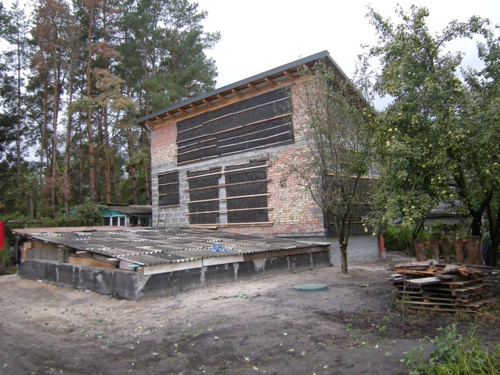

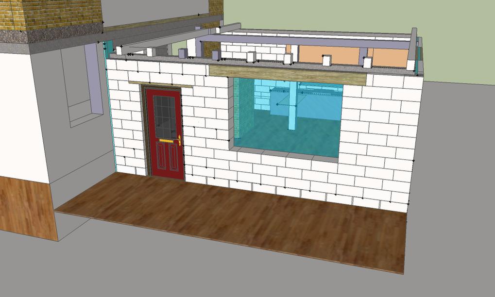

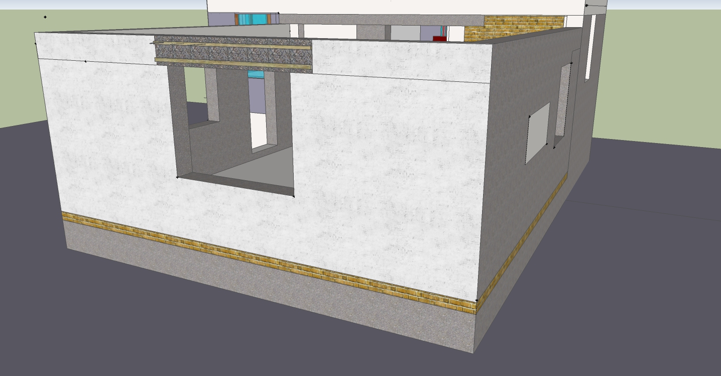

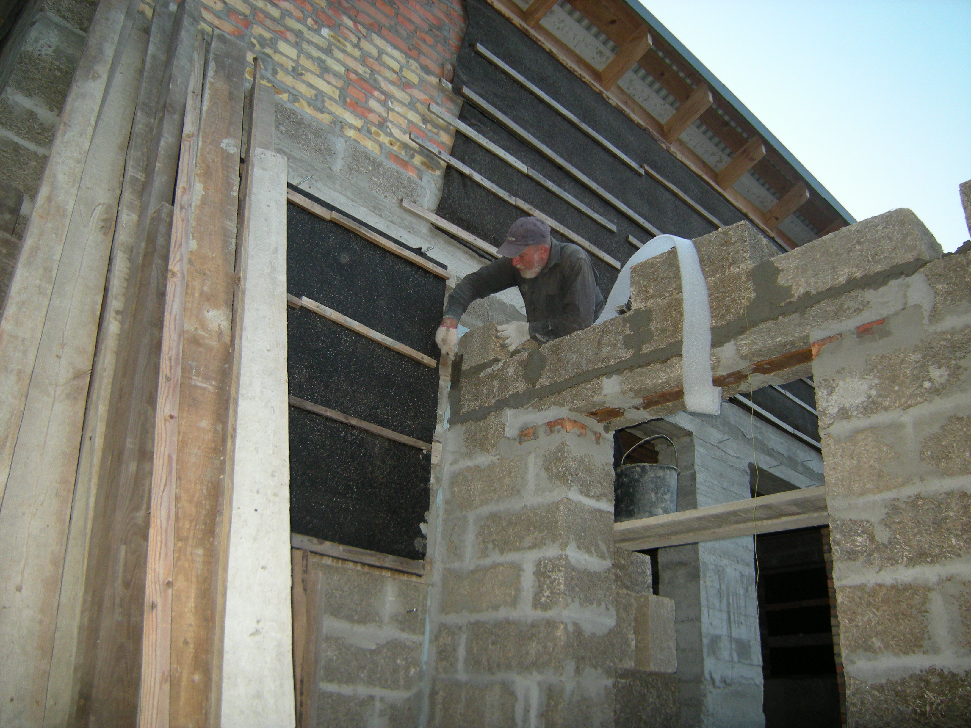

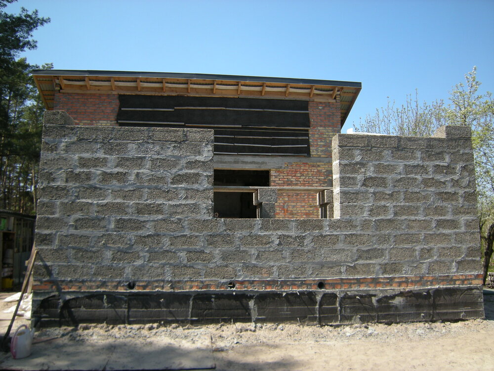

Надо продолжить.Итак, весна 2015 года. Удалось поставить стены.
Иногда, когда мой каменщик был занят, приходилось самому брать мастерок в руки.

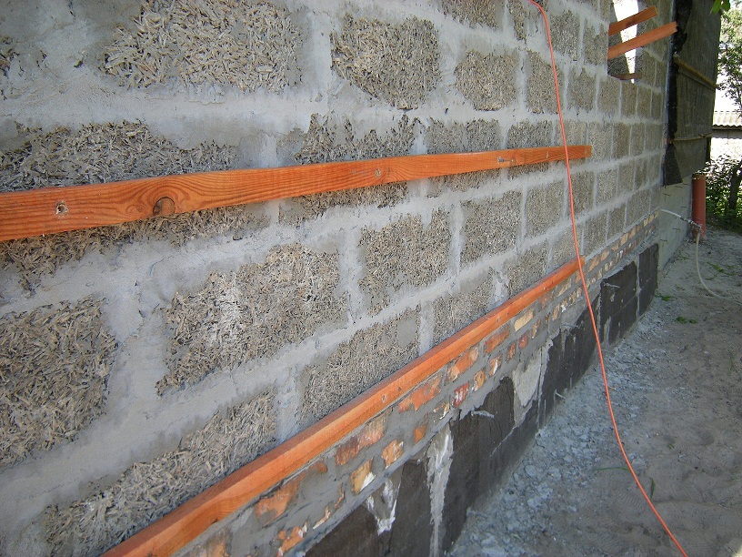

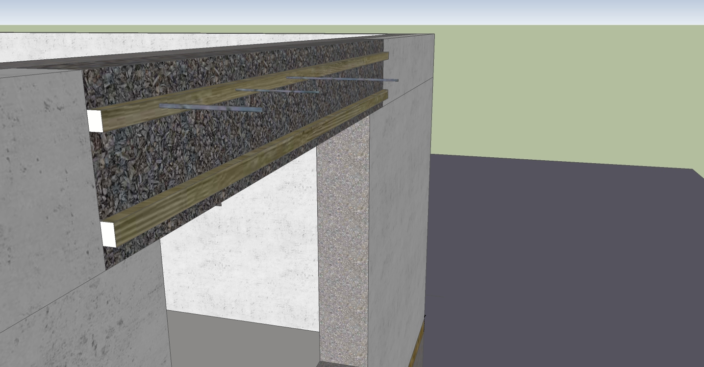

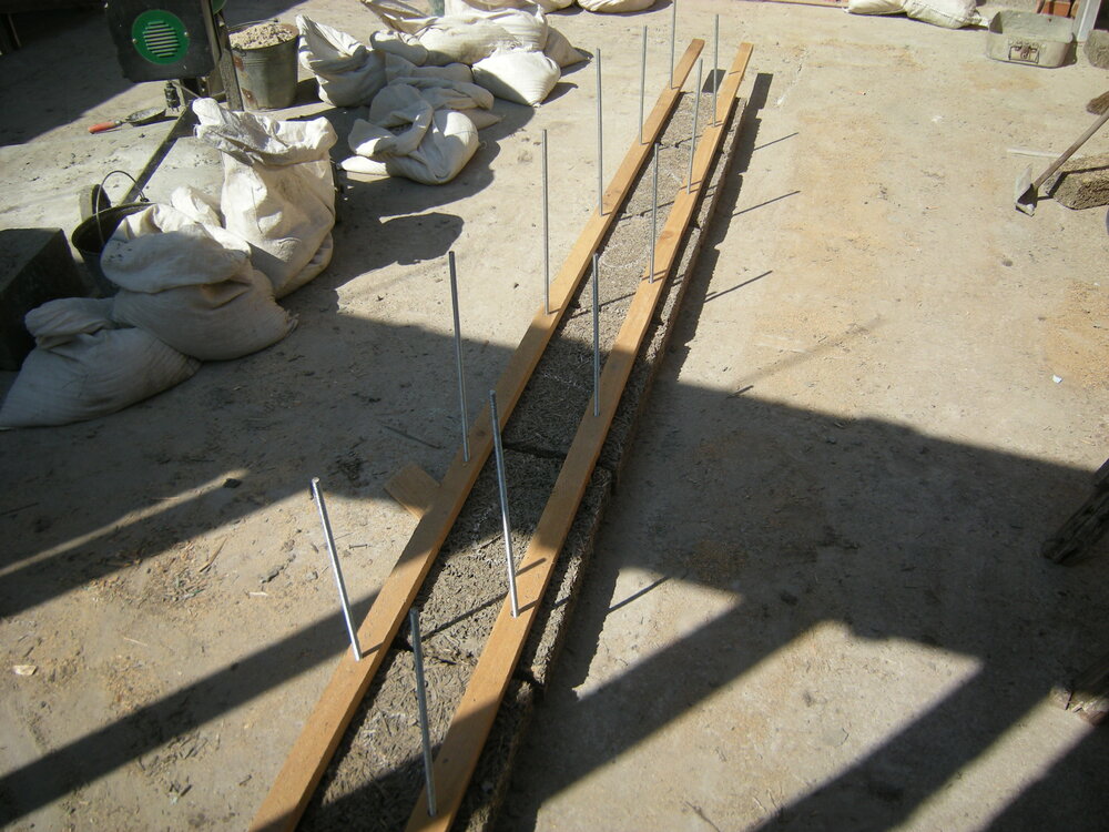

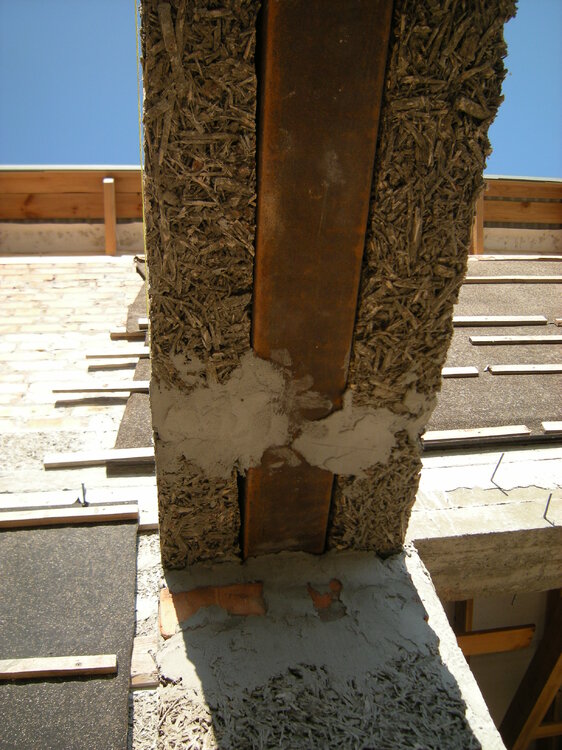

Особая сложность возникла с оконными проемами. Окна у меня большые, а делать верхнюю перемычку только из ж/б не хотелось, так как это огромный мост холода. Придумал вот такую конструкцию
по внешней стороне ряд арболитоблоков толщиной 10см.
эппс толщиной 5см
армопояс толщиной 15см, высотой 20см.
Арболитовые блоки крепил шпильками через бруски 3 на 5 см.
Перемучки над дверью и неширокими окнами из ж/б не делал, блоки ставил на швеллер.

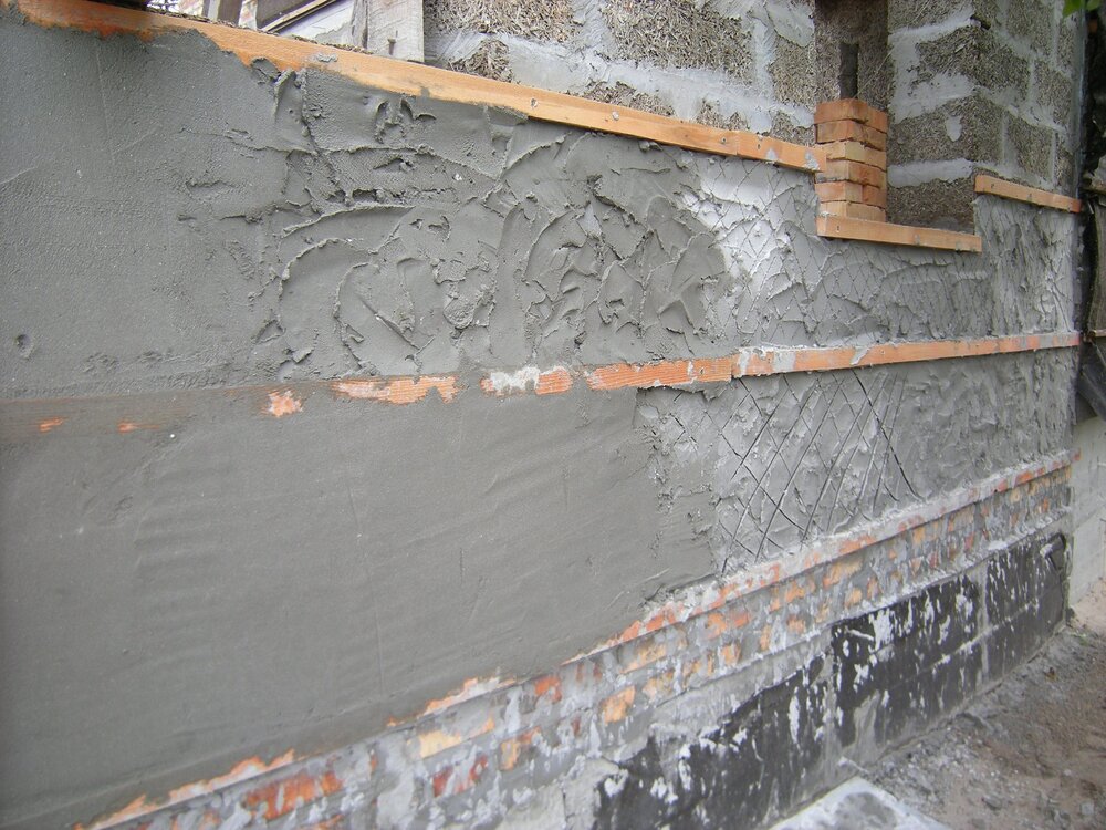

Следующий этап-штукатурка стен. Для этого я набивал горизонтально на стену бруски 3*5 см длиной 3 метра и с шагом 50см, Потом между брусками наносил перлитовую штукатурку в два захода.
На этом весенний этап работ завершился.Стены были закрыты сшерху рубероидом от дождей.

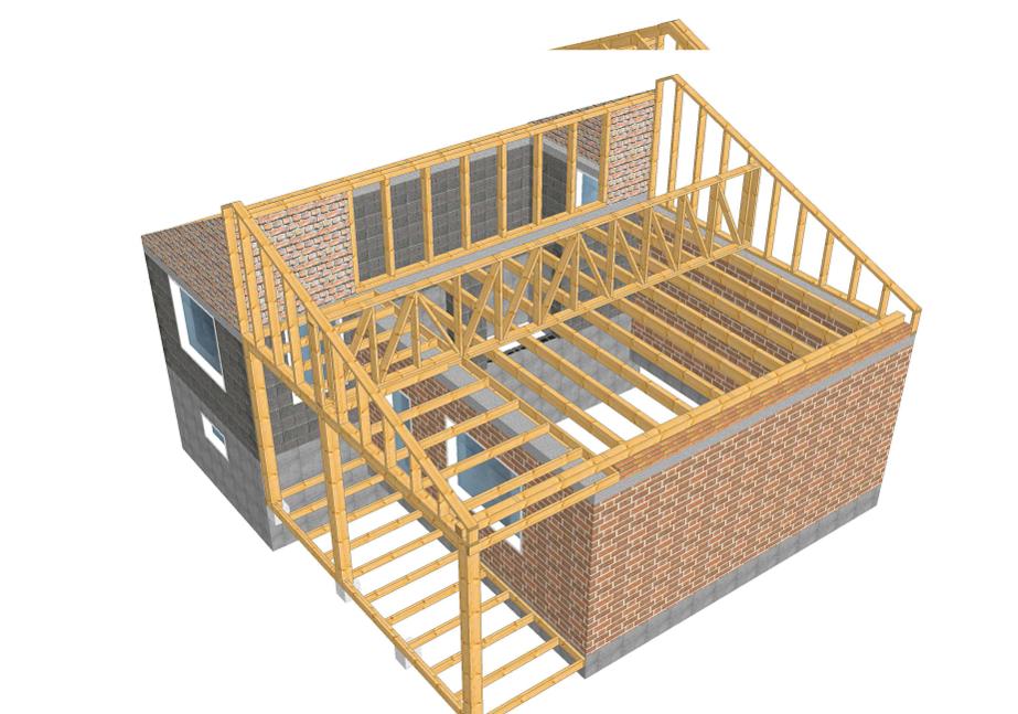

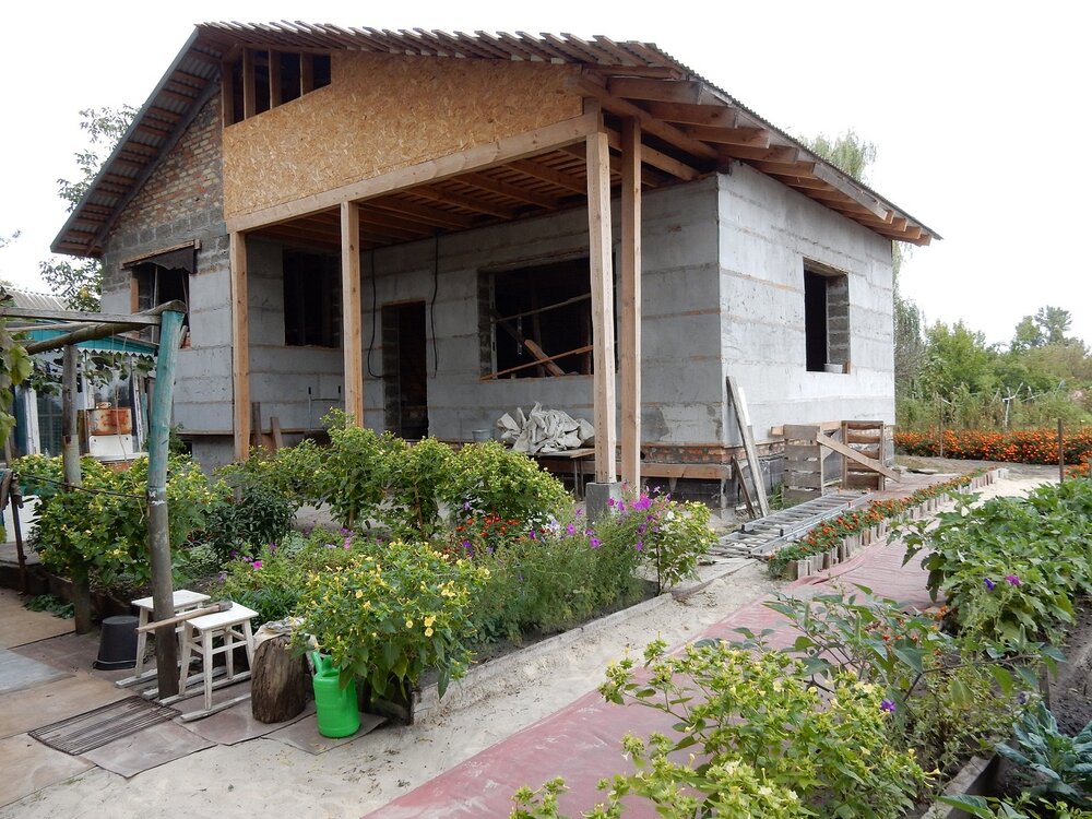

Лето 2015 года ушло на доработку проекта. Сложность заключалась в том, что надо было расположить перекрытие над комнатой 6.50/6.80 метров, при этом без простенков, т.е. балкам не на что опираться кроме как на стены.При этом стропила получались 7 метров длиной, а значит их нужно на что-то опереть! Поможет ферма, но она сама ляжет на балки. Не прогнутся ли балки?Часы, проведенные в Интернете в поисках решения убедили меня, что самому с задачей не справиться. Помощь пришла от форумчанина архитектора Олега, за что ему большое спасибо.Вот что получились.
Сезон Осень-2015 был очень напряженным.
Был заказан лес, который не очень скоро привезли. Балки на перекрытие почему-то оказались ну очень тяжелыми!:( И не струганными. Предвидя такую ситуацию, привез из Китая шлифмашину ленточную. И вот ей обработал все 9 балок! Работала просто на Ура! Очень интересный момент. Я также закупил шкурки для шлифмашини тоже тут, в Поднебесной, но и дома у нас тоже кое-что прикупал, так вот китайская (настоящая) работала гораздо лучше чем та, что у нас продается!
Как видно из проекта, балки с одной стороны опираются на стену, а другим концом упираются в противоположную стену. Архитектор Олег убедил меня, что второй конец балки можно поставить на П-образный кронштейн, забитый в стену. Поначалу у меня такое решение не вызвало восторга, ну как может железячка выдержать такую нагрузку? Но Олег настаивал, пришлось согласиться. Но у нас в Черкассах я такого кронштейна не нашел, говорили , надо заказывать, и то делают из металл 2мм. Пришлось везти из Китая, в багаже.:DМне тут такие кронштейны ребята сделали-тонну вудержат!
К сожалению, отказался работать мой фотик, поэтому фоток нет:(
Балки укладывал с помощью крана. Ферму, стропилку делали вдвоем. Накрыл профнастилом...и повалил снег! Ху, успел!
P.S. Забыл добавить еще одну вещь. По совету человека, с которым делал стропилку, я подпер балки изнутри столбами сосновыми. Остались после того как спилили два усохших дерева на участке. Подпирал капитально, так чтобы визуально балка выгнулась по центру сантинетра на 2. Так они простояли зиму и следующее лето. Да и сейчас стоят. Древисина высохла и приняла слегка выгнутую форму, да и то если в горизонт смотреть, а снизу и не видно даже.

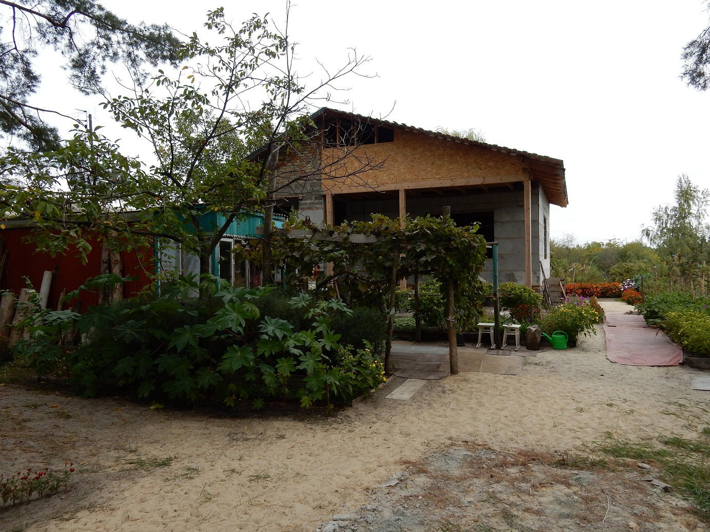

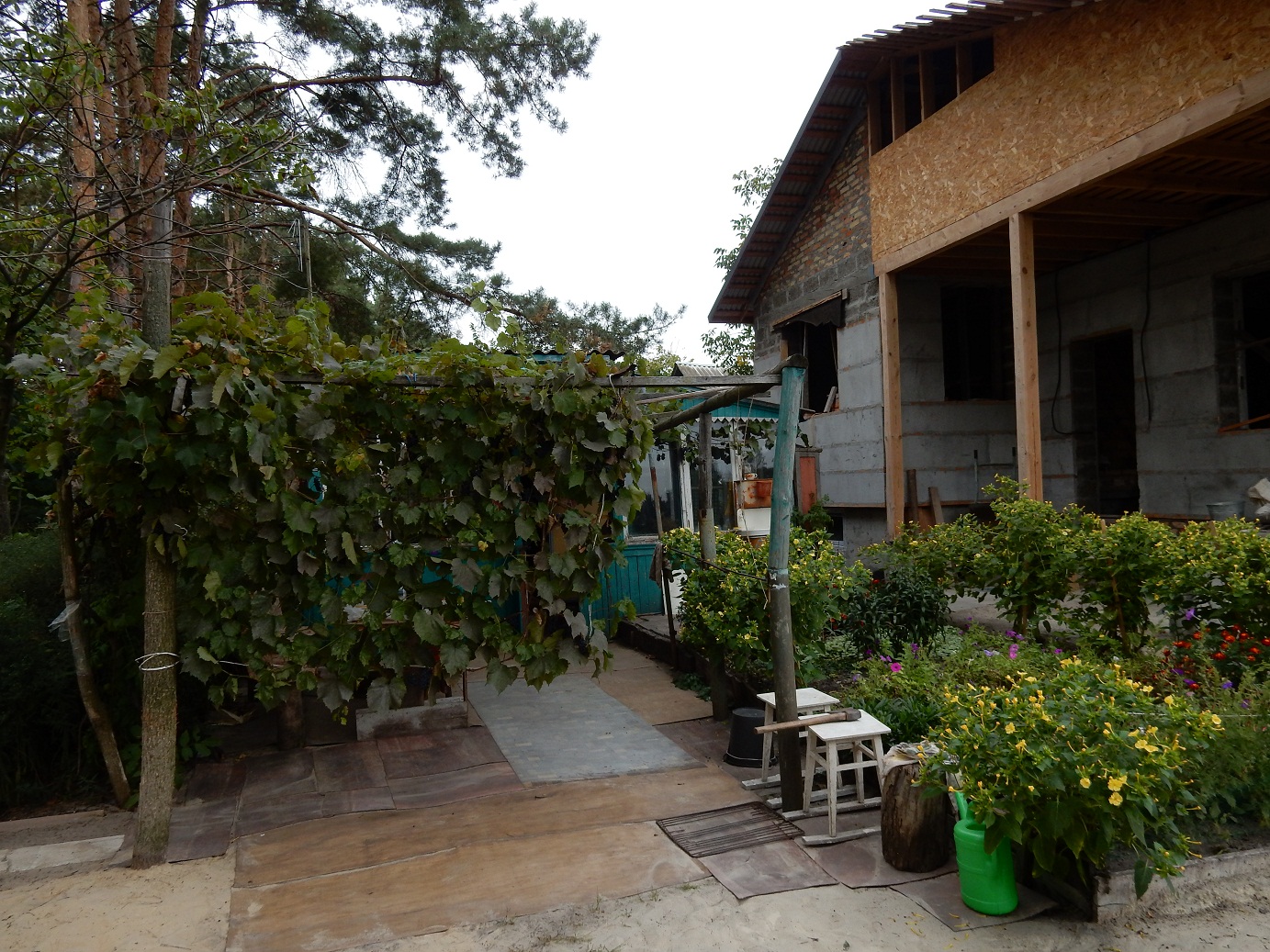

А когда осенью 2016 года приехал на осенний сезон, то увидел вот такую картину(фотоаппарат купил).
Дачка ожила, зелень приятно радовала глаз, а заросли винограда создавали видимость уютной террасы. Принимаемся за работу!
Осмотрел тщательно фундамент, не обозначились ли где трещины. Нет, все в норме. Лезу на чердак посмотреть, как там мои доски просушились за лето.Катрина маслом!

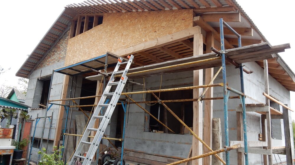

В теме о планкене я не говорил об одной сложности. Это работа на высоте. С одного края-это 4 метра, в коньке-почти 6. Работать на такой высоте без лесов невозможно. Взял в аренду вот такие.
