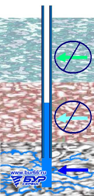

В Вашем случае "двойная обсадка" не нужна.
При сооружении скважины на трещинные воды гранитов обсаживается верхняя толща осадочных пород и изолируются водоносные горизонты, которые к ним приурочены. Ствол скважины в гранитах не обсаживается, т.к. эти породы весьма крепкие и устойчивы.
Гляньте рисунок, скважина на гранит в разрезе.
Из этого изображения можете сделать вывод, что переоборудовать фильтровую скважину на скважину для трещиных вод гранитов невозможно.

исходя из того, что у меня обычная обсадная с фильтром внизу, гранит не бурили, то вероятнее всего вода из полтавского "слоя" ?

Вынужден Вас немного расстроить:no:
Скважина с конструкцией в одну фильтровую трубу не может обеспечить водоотбор из определенного горизонта. Скорее всего Вы потребляете смесь верховодки, полтавы и бучака(указывает наличие высокого содержания железа в воде).

как то можно исправить ?
спасибо.
Увы, никак.
Бурить заново, с соблюдением технологии.
