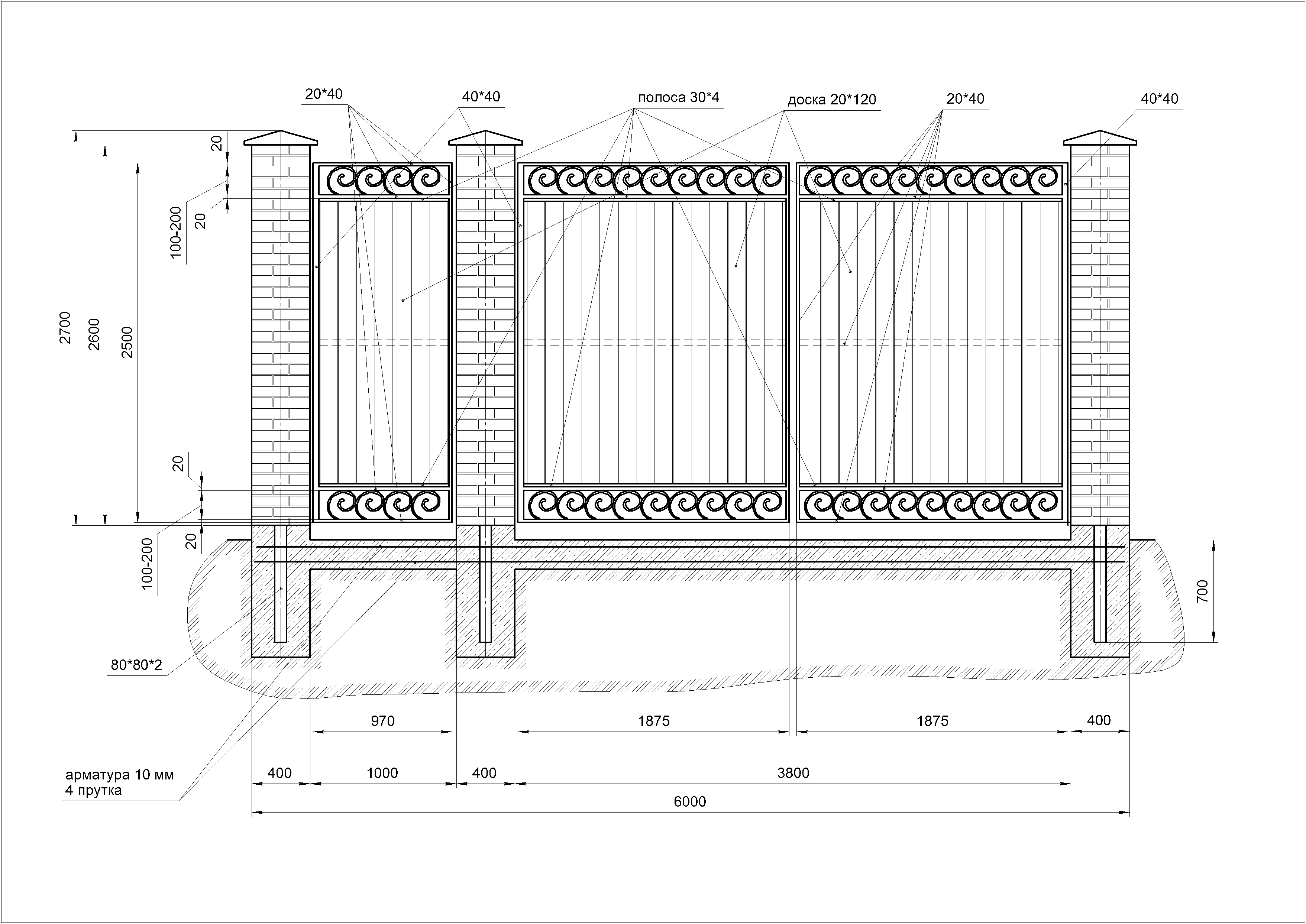

Добрый день!
Очень понравились Ваши работы.
Спрошу совета, так как у Вас есть большой опыт.
Хочу сварить и установить ворота и калитку. Нарисовал чертеж, но терзают сомнения все ли правильно.
Калитка 1*2,5 м
Ворота 3,8*2,5 м
Коротко - периметр рамок из трубы 20*40 мм, только со стороны петель труба 40*40. Вверху и внизу с отступом 100-200 мм будет еще труба 20*40 с зашивкой разными "гнутыми" элементами. По середине еще одна труба 20*40. Зашивка ворот и калитки доской 20*120*2000 мм. Доски крепятся к приваренной изнутри полосе 30*4 мм.
Петли по 2 шт, диаметр 30 мм.
Столбы - труба 80*80*2, обложенные фасадным кирпичем и внутрь трубы залит бетон. Глубина заделки в землю 700-800 мм.
Между столбами в земле Ж/Б пояс 200*400 с 4-мя нитками арматуры 10 мм.
Какое Ваше мнение о данной конструкции?

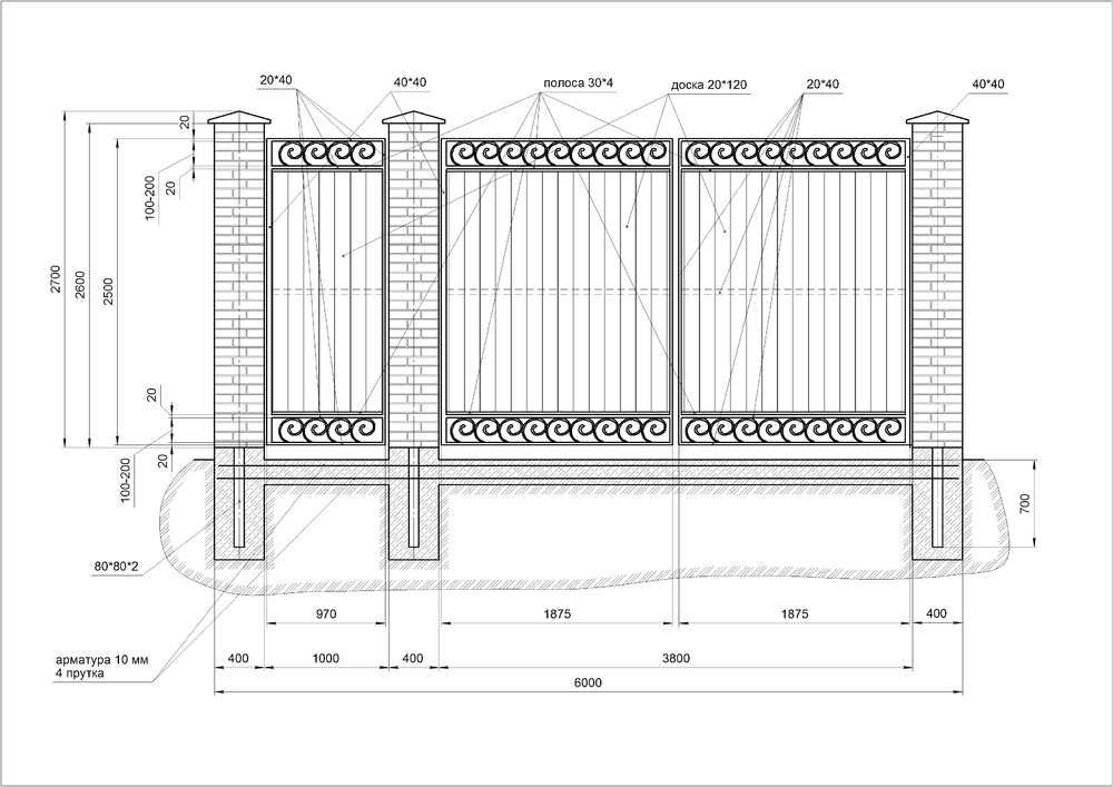

Добрый день!
Калитка 1*2,5 м
Ворота 3,8*2,5 м
Спасибо:)

Столбы слабенькие. Минимум 80Х80Х3, а лучше 100Х100Х3/4
Каркас ворот (обрамление) - 40Х40Х2. 40Х20 с таким весом створки будет мало.
Чем Вы собираетсь крепить доски к полосе? Если заклепками, то ладно, если саморезами, то они будут торчать внутрь?
Петли можно и 28мм
Добрый день!
Петли можно и 28мм
А разве кирпич не несет основную нагрузку? Труба 80*80*2 это просто армировка вместо арматуры. Трубу можно было бы заменить 4-мя прутками арматуры, а внутрь кирпичной кладки залить бетон.
Вес дерева на створку максимум 50 кг + сам каркас.
Каркас из трубы 20*40 можно усилить в верхнем и нижнем прогоне перемычками.

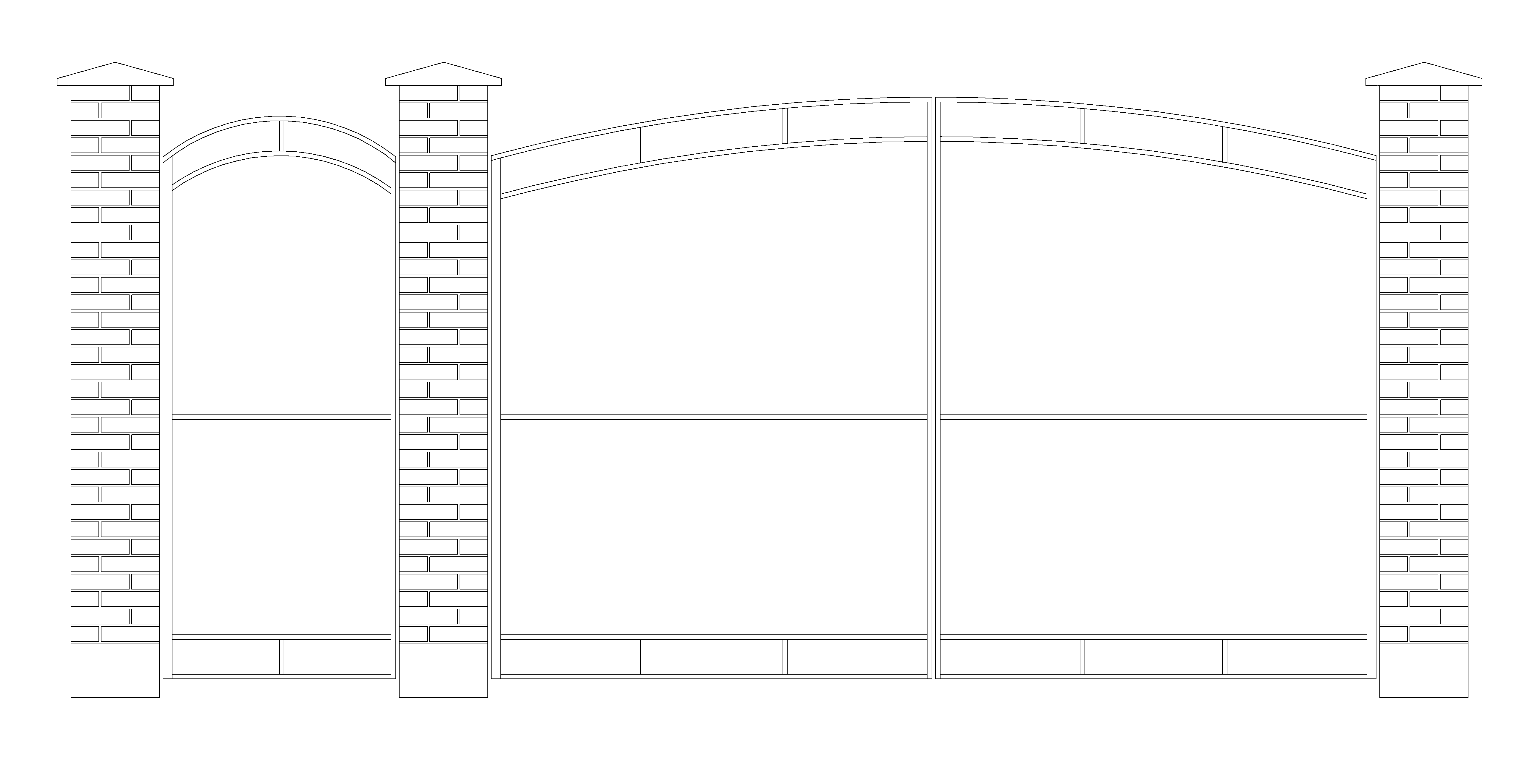

Схематично выглядит так.
Получится ферма + усиление кованными элементами. Всего горизонтальных труб 20*40 будет 5 шт.

Рассматриваю вариант с гнутыми трубами вверху.
Возможно доски будут прикладываться к полосе снаружи, крепить изнутри через полосу саморезами не насквозь или мебельными болтами М4-М5 с гладкой шляпкой. Крепление досок меня волнует меньше всего.
Вы ничего не сказали про "фундамент" столбов.

Доски будут снаружи, крепить изнутри через полосу саморезами не насквозь или мебельными болтами М4-М5 с гладкой шляпкой.
Прошу прощения, не всё прочитал:o
Что смущает в столбах - это толщина. Вы же к столбам будете приварить петлю через полосу. усильте это место.
Можно сварить и из 20Х20:lol: Это же ферма:fool:
Рекомендую не экономить, и по всему периметру сделать 40Х40.
По полосе всё ок:good:
А что Вас смущает в фундаменте? С ним всё хорошо
