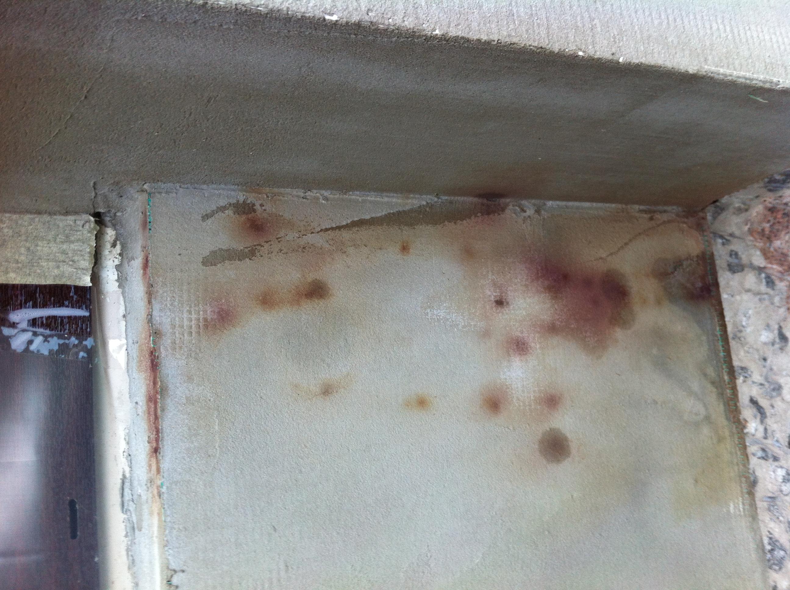

После того как сделал фасад, прошла неделя - и вот что вылезло на одной только стене.
Все остальные 100 м2 все в идиале, а вот на этом участке, через неделю вылез такой дефект.
Подскажите какая может быть причина?

Замало інформації.На фото невидно що знаходиться поблизу цієї стіни?Яке приміщення в середині.?Чим оброблена стіна в середині?Який саме утеплювач чи штукатурка?

Всі 100 м2 зроблені з одного і того ж матеріалу. В середині ніких робот ще не проводилось.
Утеплювач - Техноніколь,
Клей - Ceresit
Мої припущення, що це вода яку добавляли з бочки (можливо попала - іржа), саме на цей кусок стіни був один замес клею по ваті.

На фото видно мокрі плями які чомусь невисохли.Може десь підтікання зверху.

Нажаль чомусь неправильно завантажене фото, його потрібно переглянути якщо повернути в право, тобто зараз ліва сторона це верх. То не мокрі плями, вони просто темні, фото було зняте після 4 днів сухої погоди, на цю частину стіни волога на попадає.
