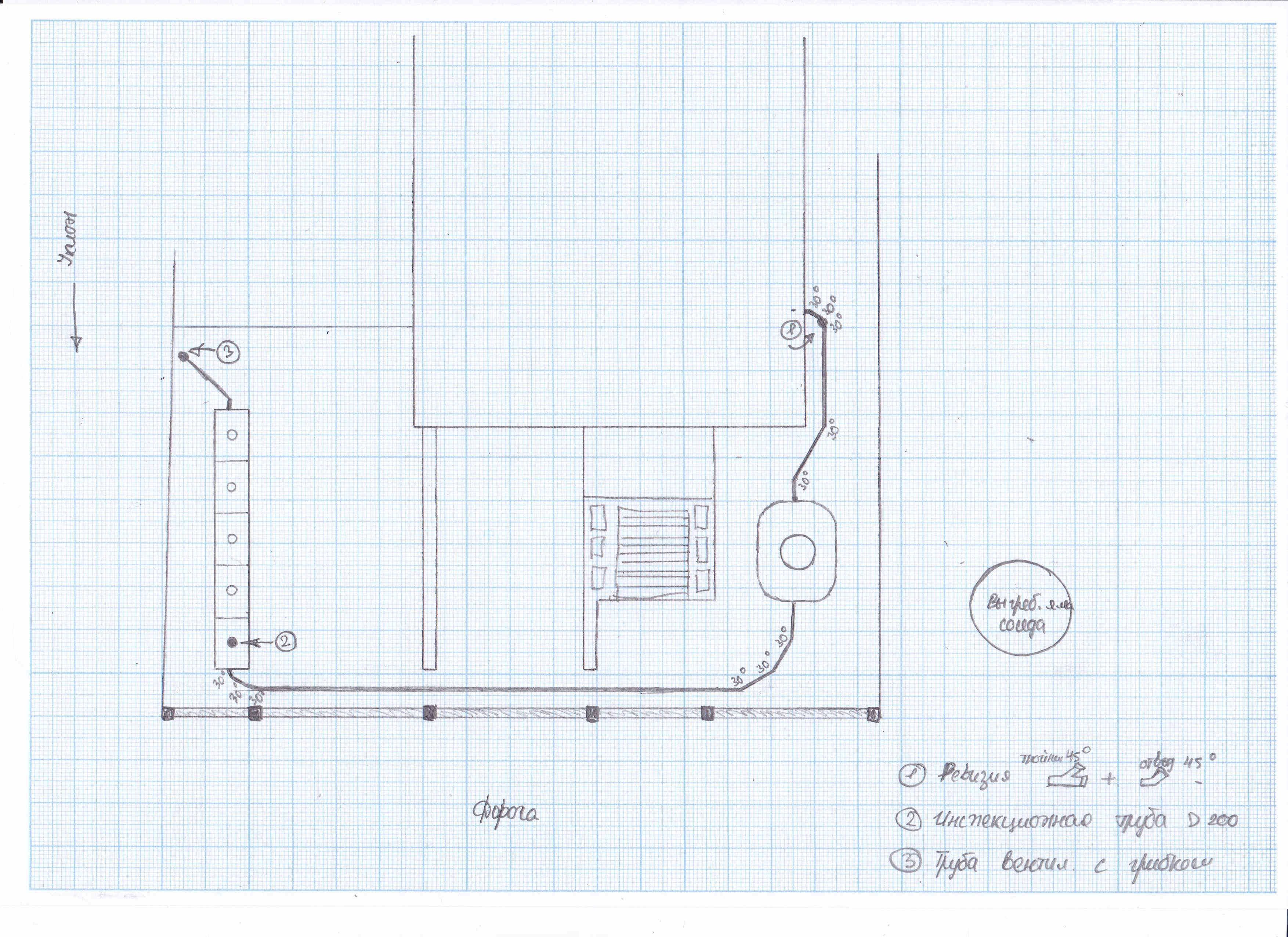

lena_goy

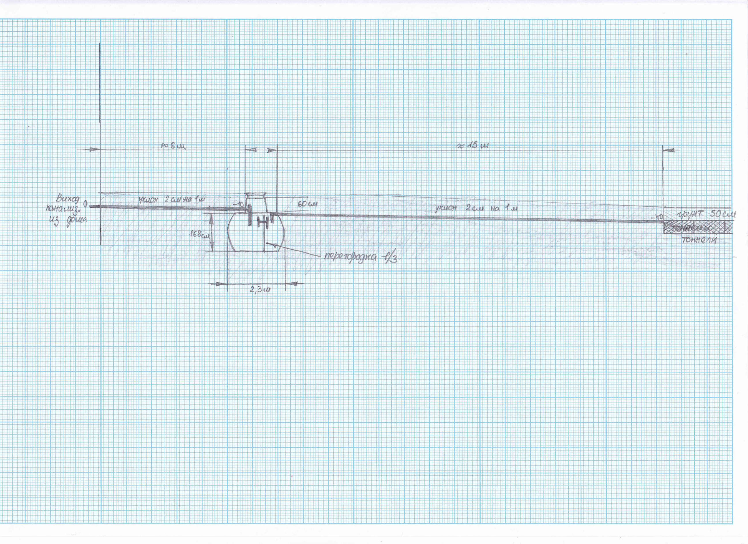

Нарисовал схему размещения септика и полей на участке
Буду благодарен за критические замечания

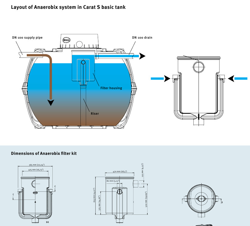

Как я понимаю для Карата байпас как у Еколайна не нужен ? Перерыл кучу информации в интернете, ответа не нашел

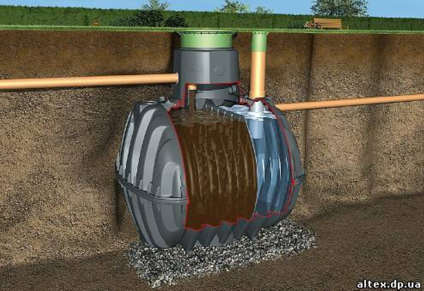

Сбивает с толку рисунок септика Карата на немецком сайте Граф. Как при данной компоновке труб во второй камере реализовать вентиляцию дренажных тоннелей?

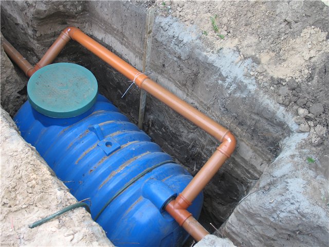

А почему не сделать как у уважаемой Chiara
Вы предлагаете сделать аналогичный байпас для бака Карата?
А почему нет? В описании ПИКОБЕЛя нет ни слова о том, что так нельзя! Другое дело зачем, вроде как мне кажется, согласно описанию в тоннелях Граф будет уже очищенная вода и запаха не будет.
Если случится сброс стоков через байпас то в тоннелях будет уже микс, условно- очищеные и неочищеные стоки...
1. на схеме вход в емкость показан через купол, мне кажется лучше также как и выход- с торца емкости (меньше придется заглублять емкость)
2. вентиляция проходит через емкость свободно, трубы показанной на рисунке GRAF, стоящей вертикально, ставить не нужно. На трубу выхода лучше надеть тройник и подрезать его сверху, чтобы была щель 3-5 см.
3. емкости Carat 2700 тоже комплектуются пикобелем.

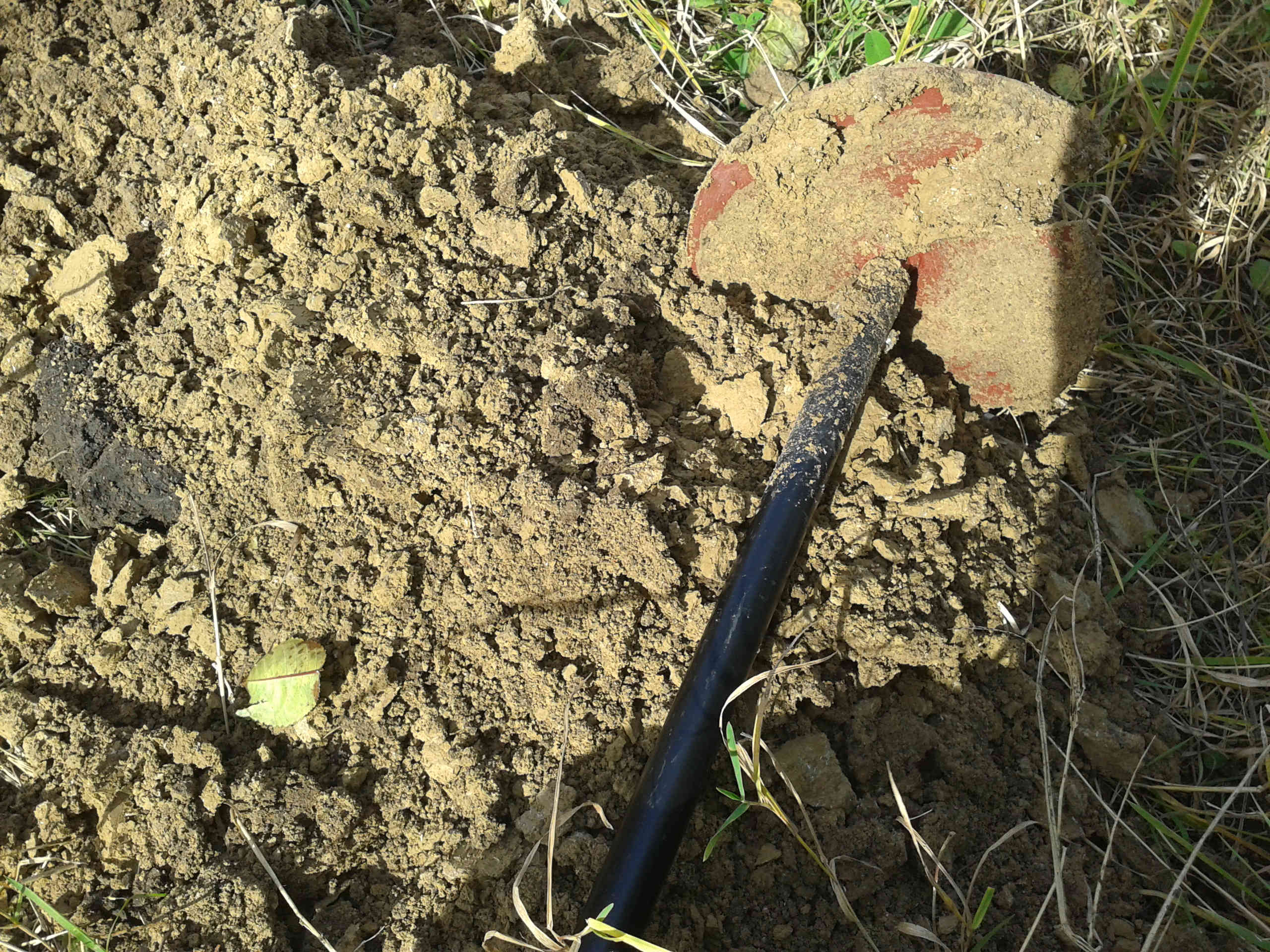

Емкость 2,7, грунт 60см чернозем, дальше суглинок и глина. УГВ высокий (весной 1м и выше), поэтому 4ре графовских тоннеля планирую установить на грунте, посему в самой емкости вместо аэролифта стоит дренажник.

УГВ определял по яме, выкопанной в мае.
Тест не делал, с суглинком как по мне и так все понятно, высоту закладки тоннелей выбирал исходя из 1м гунта над угв.

Практически решился на классическую переливную компоновку септика с перегородками. Но сбило предложение модернизированного септика, а именно с корзиной Anaerobix
Идея доочистки через корзину с наполнителем чем то напоминает Еколайновскую с пузоланом
Наполнитель пластиковая загрузка, которая увеличивает площадь для размножения анаеробов
Любопытно услышать отзывы пользователей, и критические замечания специалистов и форумчан по данной компоновке септика
Какие недостатки в сравнении с переливной (с двумя перегородками)

Наполнитель никак не увеличивает площадь для размножения бактерий. Этот наполнитель просто механический фильтр, преграда для перелива грязных стоков далее в дренаж или куда-либо еще. Аналог польского пузолана или украинского цеолита.

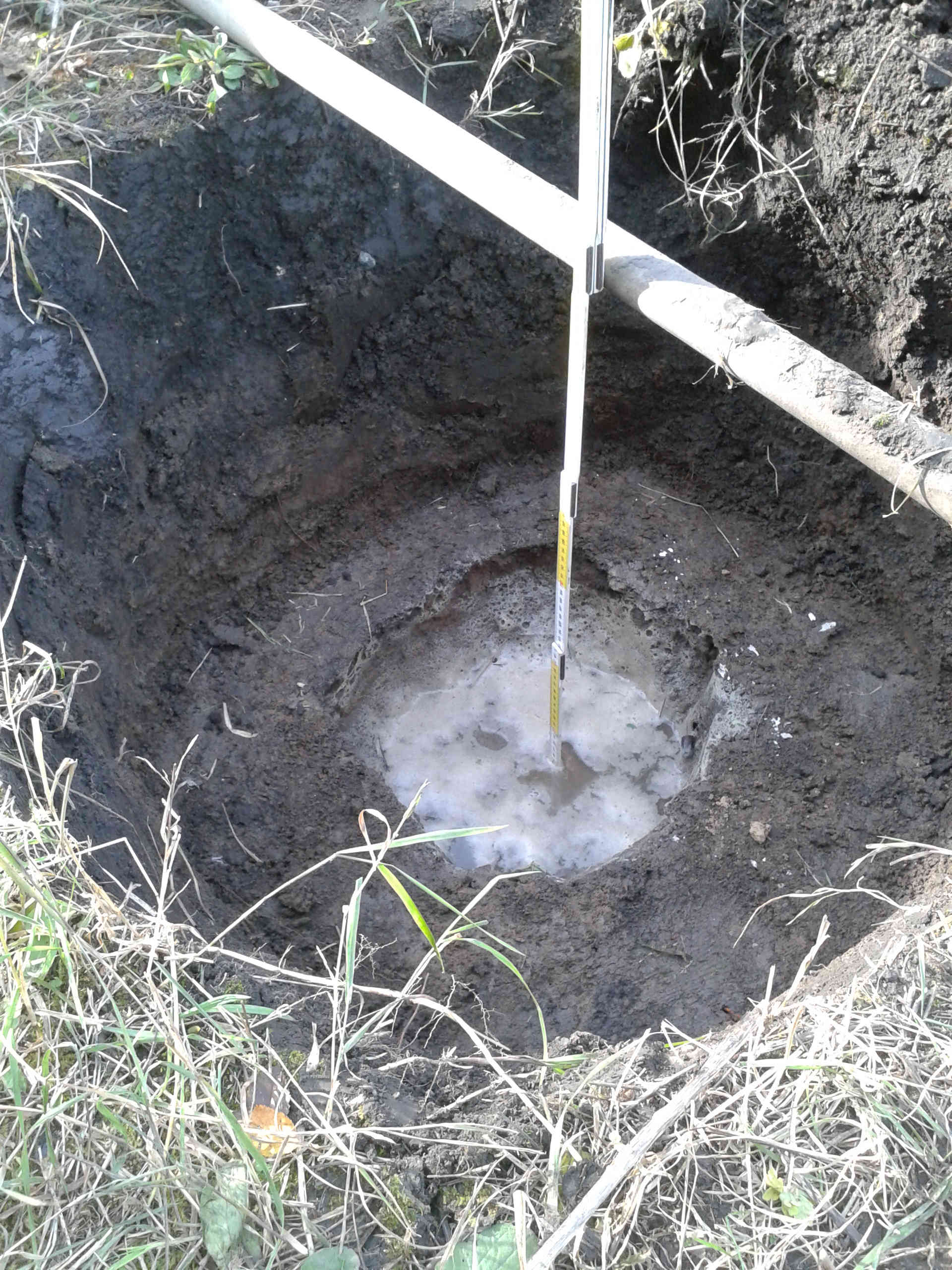

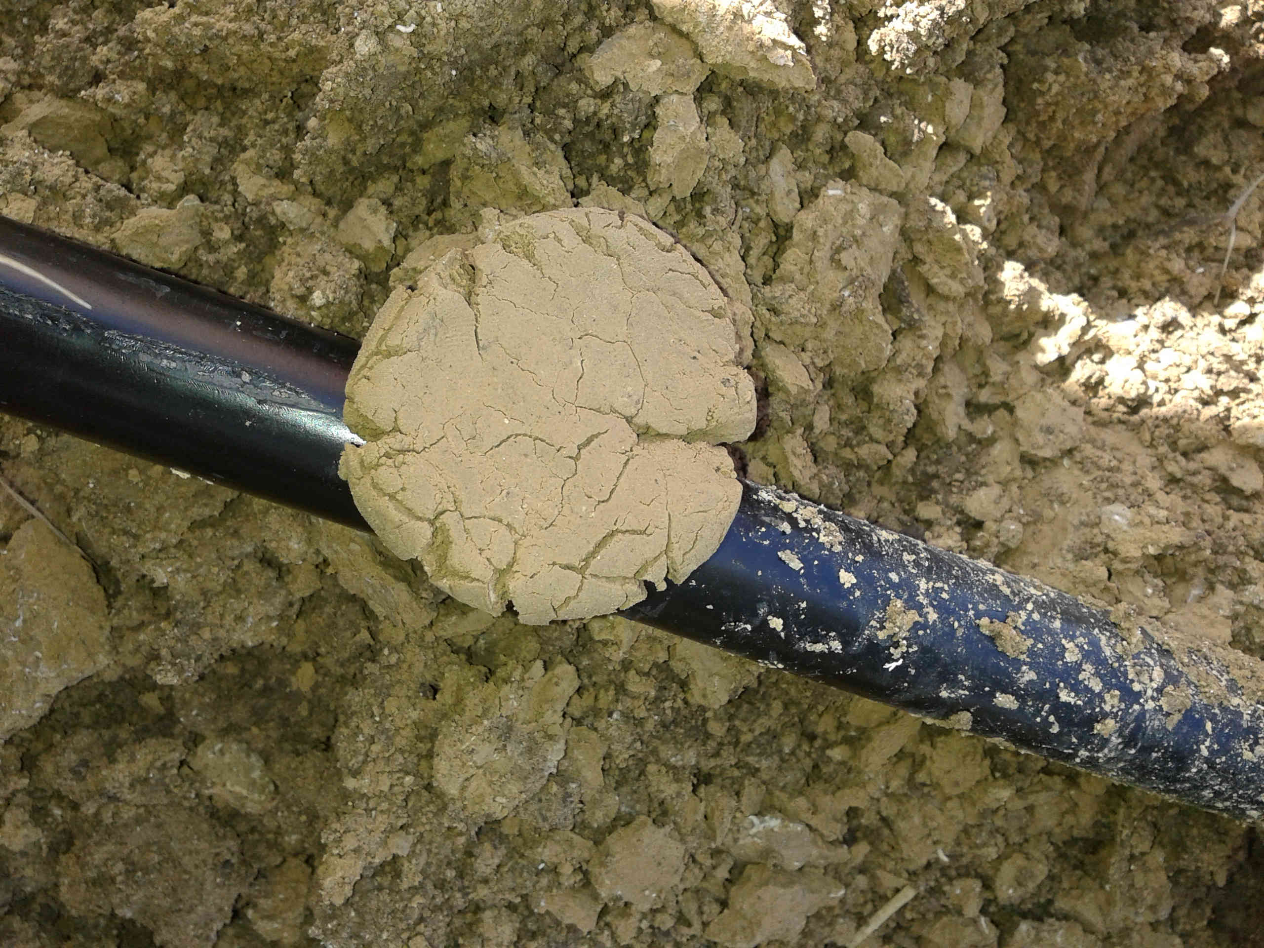

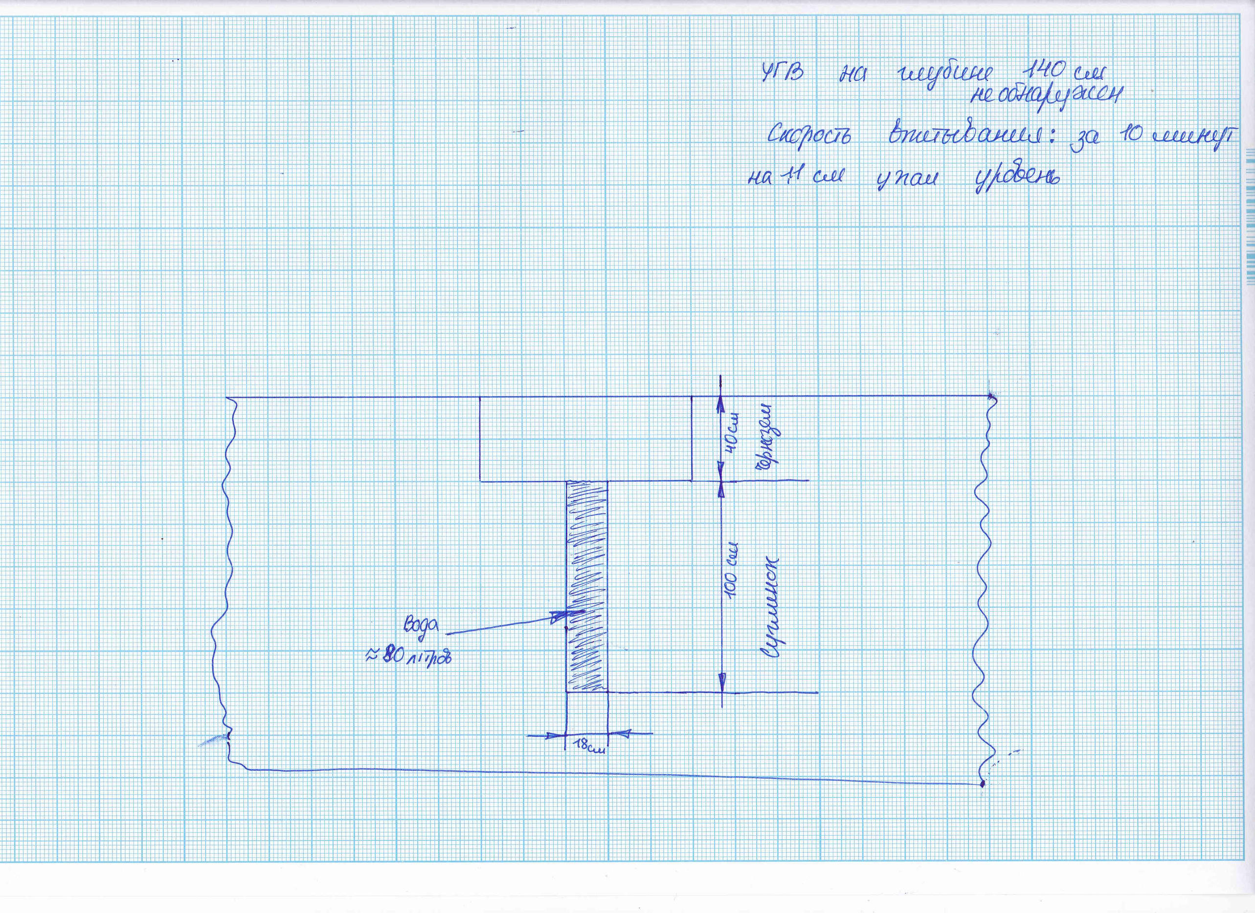

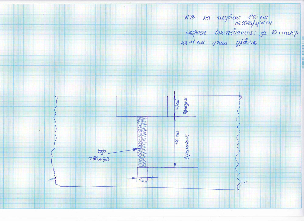

Решил испытать грунт, где будет дренажный тоннель, на впитываемость
Погода на этой неделе была дождлива. Єто даже к лучшему, будет имитация худших условий єксплуатации.
Выкопал яму глубиной 40см, диаметром 100см
В середине буром пробурил узкую яму глубиной 100см, диаметром 18см, в которую влил около 80 литров воды, до полного заполнения
Скорость впитывания - за 10 минут уровень воды упал на 11см
Результат плачевный
Та это вы самобичеванием с такими тестами занимаетесь
Вам надо понять, что поступление воды в тоннели из септика не происходит каждую секунду (минуту). У вас не может просто технически быть все время открытым кран в мойке. Приборы типа стиралки и посудомойки сейчас очень экономичны и за цикл берут от силы 15-20 литров.
Я вам по собственному опыту уже писал - максимум, что наша семья из 4 чел в сутки может пролить это до 1 м3 воды. Включая прием ванной.
Ночью все спят - притока воды в дренаж нету. И в теч 8-10 часов вода спокойно дренируется.
Конечно, я лично считаю, что дренажные трубы хуже графовских тоннелей. Но вам это уже самим решать.
