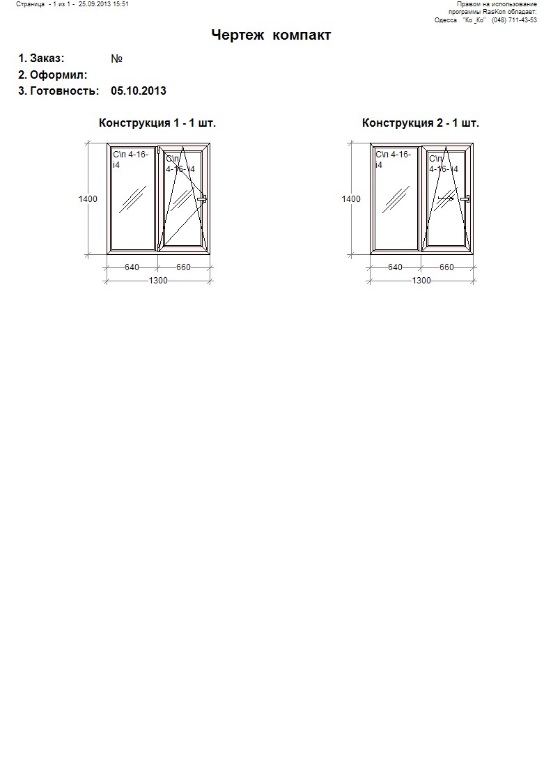

Окно с петлями по центру и открыванием на 180 градусов

Конструкция-2, дороже конструкции 1, на 1870грн. За удовольствие в этой жизни приходиться платить как не крути.:)
у нас разница около $1000 обычное окно с петлями на импосте и сдвижка.

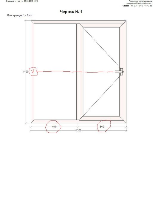

Что касается петель на импост, так в чем разница разбить проем и петли поставить на раму (кроме стороны открывания)))). В чём кайф/гениальность/180-ти градусность петли на импосте?
