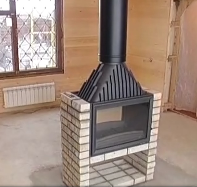

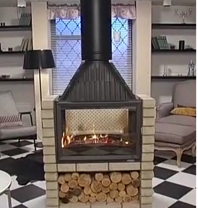

Печная топка Schmid SH11T. Пример установки и дальнейшей эксплуатации.

Илья-нормальный ход.Та же теплоемкая симметричная печь тока с мет.топкой.Всем известно как напряжно топливник из шамота городить, как его перекрыть и как сберечь его от разрушения, а тут-- готовый. Кстати а как там предусмотрено отобрать тепло по приезду? Не видно никаких конв.дырок?Ж-)
Эта топка предназначена для подключения к каналам, конвективка есть, ее можно перекрыть, завтра закончу и затоплю. Фотографии будут где и как поступает и выходит воздух. На следующей неделе начинаю гипокауст с печной топкой. Будет интересней.

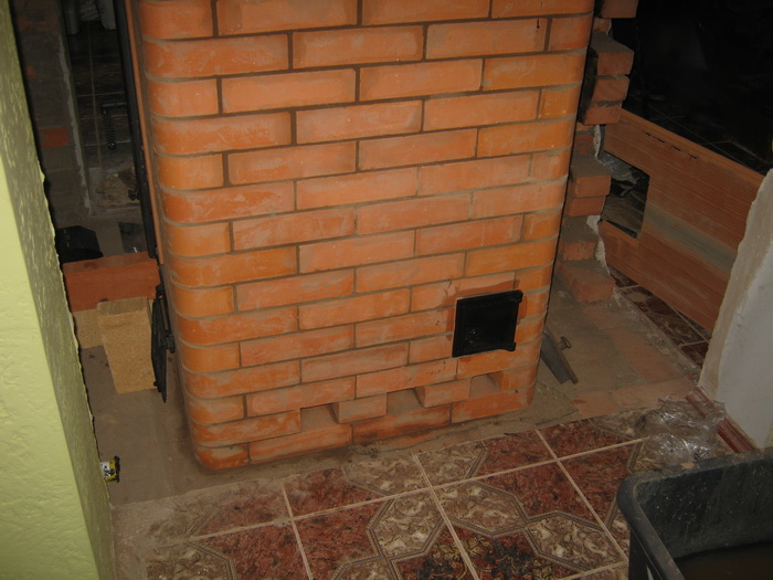

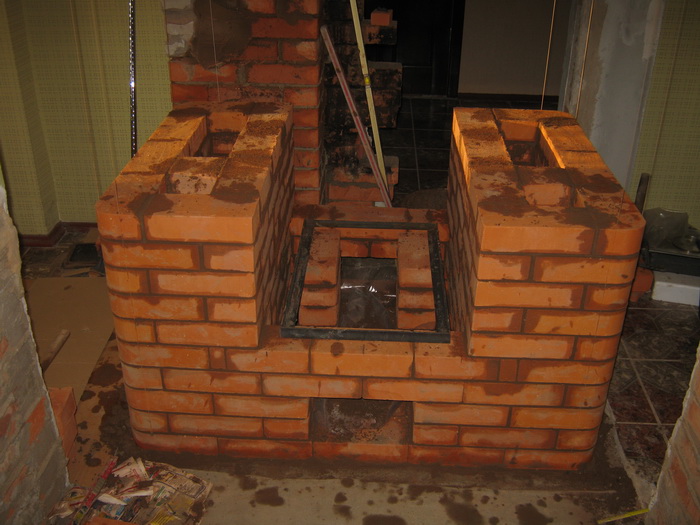

Что вы хотите увидеть подробно? Печная топка и симметричная теплоемкая конструкция с двух сторон. Два опускных канала и 2 подъемных, дальше- второй ярус и труба.
подача воздуха для обдува топки через отверстия у основания печи и дополнительно через поддувальную дверку с лицевой стороны, выход воздуха с тыльной части печи, выход перекрывается дверкой.
Печь под отделку, отделка- штукатурка и вставки изразца.
Сегодня затопили, посушат неделю,потом пирометром простреляю стены,взвешу дрова, и на форум предоставлю.
Подключение топки к кирпичу покажете(если не секретно)?
Дымоход какой?
дымоход кирпичный,санирован нержавейкой, узел подключения-двойной ниппель, топку можно выкатить из массива для замены футеровки.
