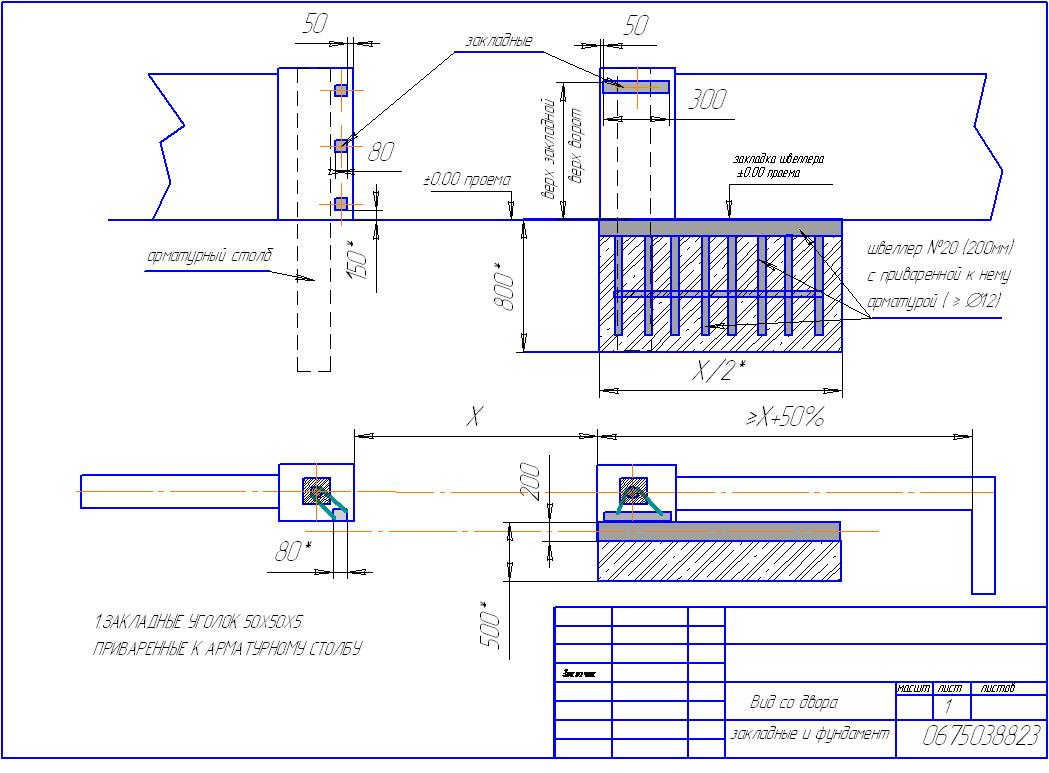

К сожалению, не смог найти тему где бы описывалась как правильно построить забор. При всем богатстве выбора, нигде не встречал, на сколько нужно закапывать столбики, высота перемычек и т.д?
Может я плохо искал? В проекте, есть варианты забора, но, они на бутовой основе и нам не совсем подходят.
Надеюсь пригодится всем. Исходные данные. Высота забора 1800-2000. Низ бетон, кирпичные столбы, заполнение (зависит от бюджета, дерево или профнастил). В проекте, пролет между колонами 3 метра. Это фасад.
Остальная часть будет без кирпичных столбов, просто дерево, профнастил или рабица.
Под ворота и калитку нужно заливать бетона побольше, понимаю, что зависит от типа ворот.:o
К сожалению, пришлось увидеть у товарища, шатающиеся заборные столбы, калитку, поэтому хотелось бы уяснить для себя исходя из разумной достаточности.

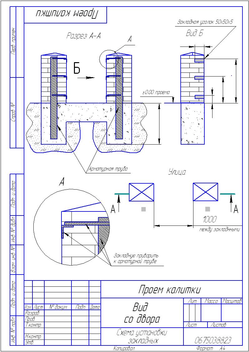

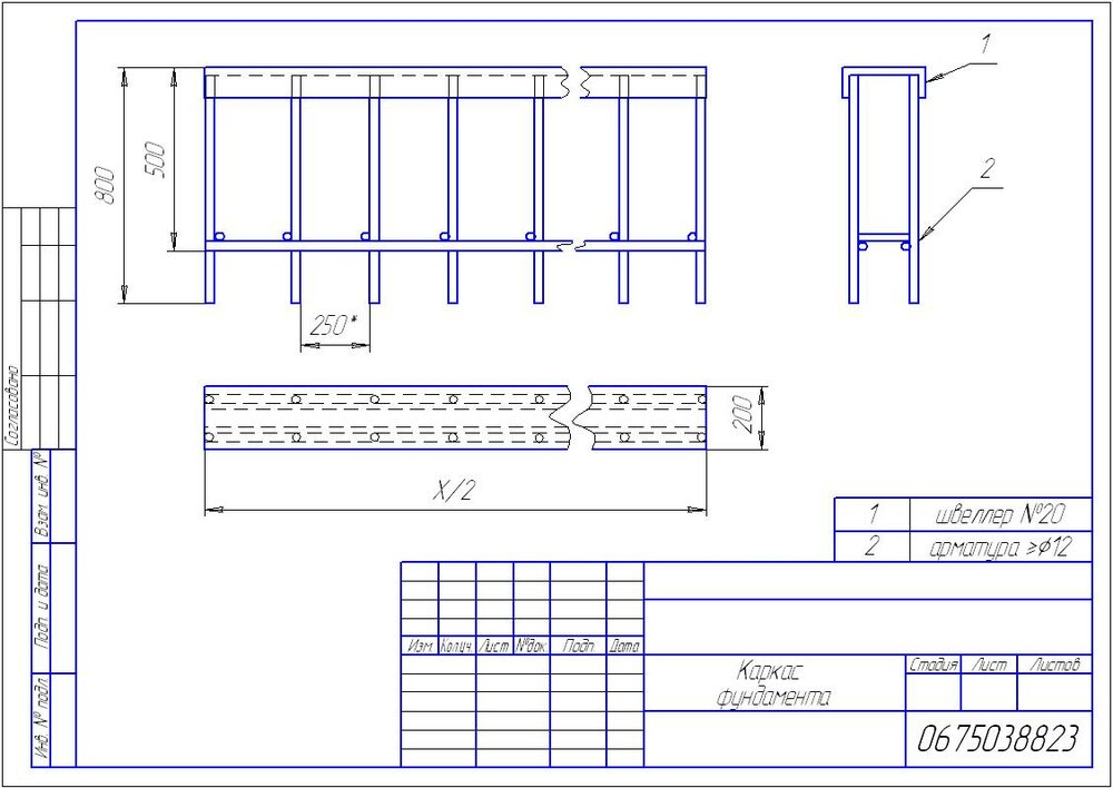

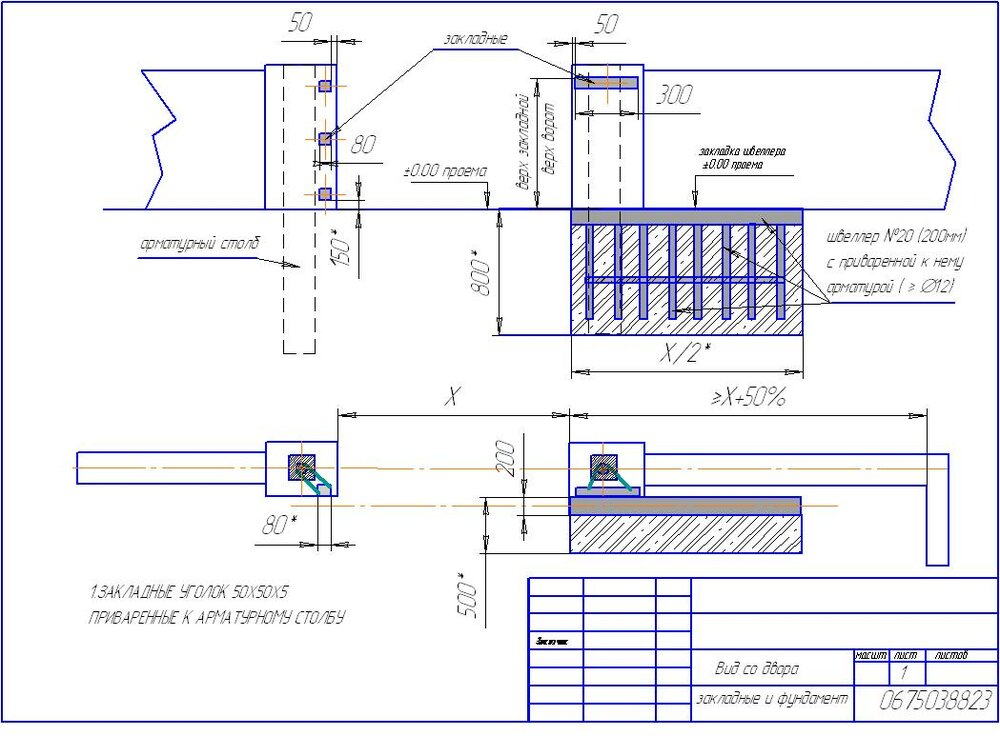

Не нужно побольше бетона. В каждый столб нужно заложить профильную трубу 60х60х3 мм. или 80х80х3 мм. (зависит от высоты столба), в фундамент минимум 1000 мм., грунт у Вас скорее всего песок, этого достаточно, в проеме калитки между столбами должна быть залита бетонная балка. С такой подготовкой столбы шататься не будут. Схемы прилагаю.
Спасибо большое. Если бы песок. А то суглинки, да еще просадочные. Так что, придется глубоко копать. Еще погода продолжает удивлять. Вменяемые ребята застряли на других объектах из-за дождей. Нужно еще под свет и автоматику заложить провода:o

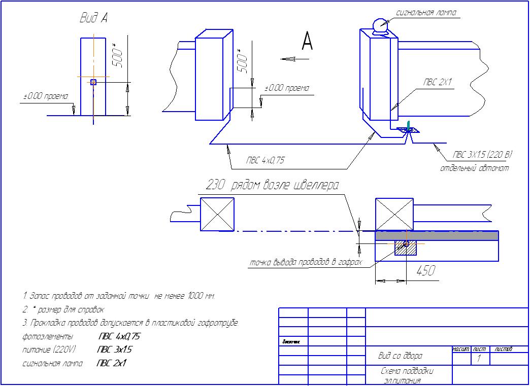

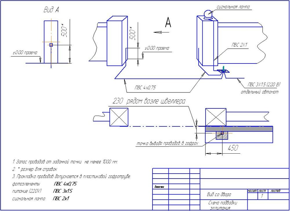

С проводкой нет проблем. Провода ПВС можно (нужно) заменить на подходящие для прокладки под землей.
