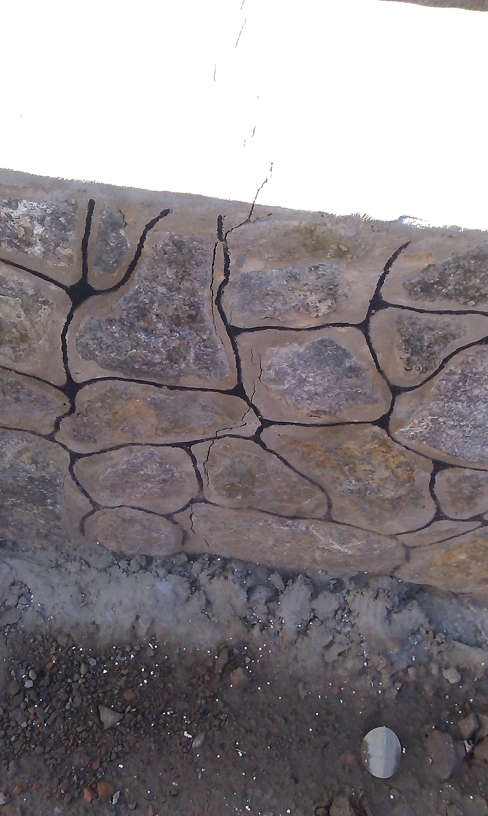

Пошла трещина по фундаменту забор из бута.
Нижняя часть фундамента тоже из бута, глубина в земле 60 -70 см, ширина 40-50 см.
Заливали неплохо, хорошо проливали, цемент тоже хороший.
Длина забора 20 метров, ничем не нагруженый, планирую столбики из рваного кирпича и пролёты из деревяных штахет. Фундамент сделали в мае, трещину только сейчас заметил, весь сентябрь одна часть забора в луже простояла из-за дождей и отсутствя дождеотвода.
Понимаю, что трещина не должна быть критичной, но интересует от чего - просел с одной стороны или может на такой длине тепловое расширение?
Без армирования монолита, до температурно-усадочного шва, наибольшая длина допускается 10м.
плюс ко всему, фундамент забора выше уровня промерзания, ждите весны, будет еще хлеще.
Все длинные заборы из бута с такими трещинами, замажте её если глаз мозолит, а так вообще будет стоять годы.
От чего такая трещина? просел или стянулся?

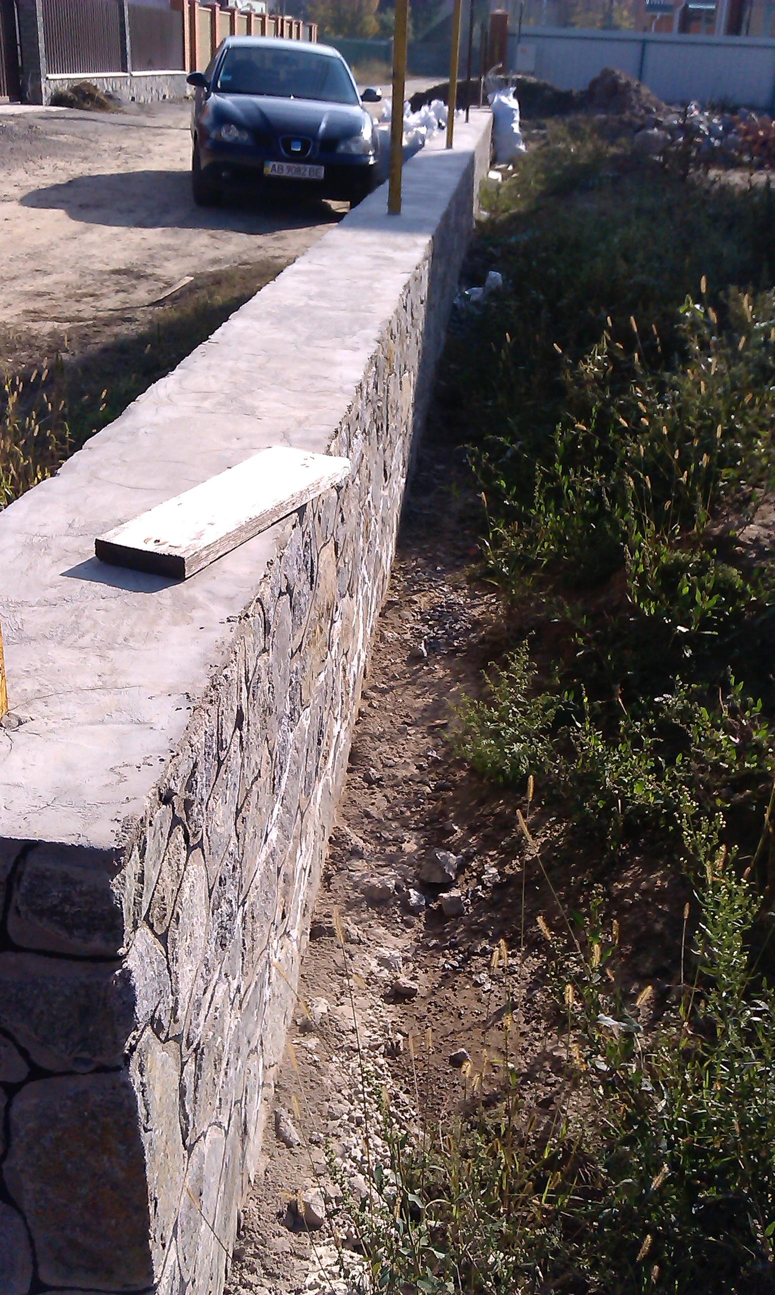

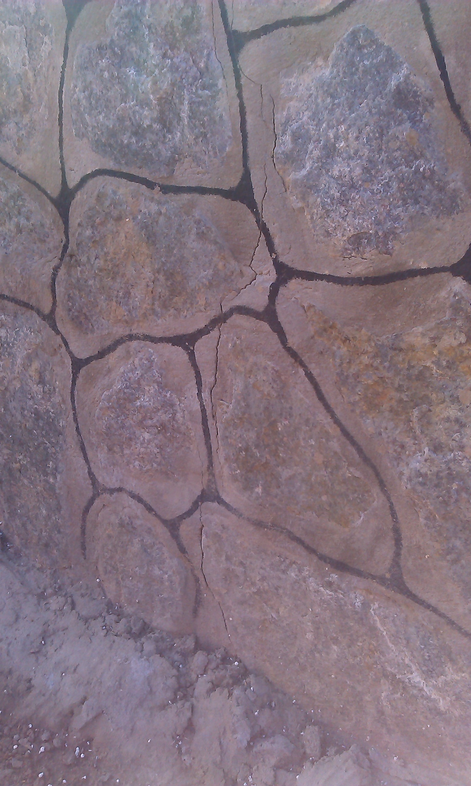

Примажусь к теме. У меня также есть 5-6 трещин в фундаменте забора, в районе металлических столбов. Фундамент шириной 20 см. делал в прошлом году, боюсь, что глубина в земле не более 40-50 см, даже в районе столбиков. На первом фото самая большая трещина, остальные как на втором. Не знаю стоит ли бить тревогу.
Бейте тревогу, не бейте, ничего существенного не сделаете.
Утешает только то, что забор сборной из дерева и ему ничего не грозит.
У соседей наблюдаю картинку похуже, заборы сложены из кирпича, все в трещинах, замазывание постоянное.
