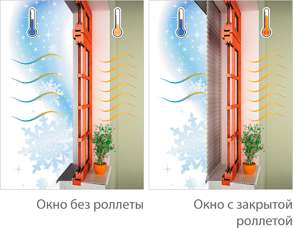

У меня есть фронтон в котором предусматривалось большое окно- по сути некий аналог "2-го света" для этажа ниже (там лестничный проем + коридор) - т.е. это окно предусматривалось для освещения.
Потом решил что с целью уменьшения теплопотерь - сделаю там (в оконном проеме) - глухую стену.
А вот недавно подумал - может окно оставить, просто исключительно на зиму его "закрывать" наглухо. И овцы (зимой) целы, и волки (летом/весной/осенью) сыты.
Какие есть варианты - т.е. более менее цивилизованные (понятно что можно ватное одеяло одеть в пароизоляцию и завесить окно) решения?
Может это попробовать (см. ниже вложение). Не знаю как по факту будет (может очередной маркетинговый ход), но теоретически должно помочь.
Роллеты дают определённый эффект, проверено на себе, но это ведь рещение не временное и достаточно дорогостоящее.
Ролет можно использовать (тут еще надо решить - снаружи или внутри дома его ставить). Также как и вопрос - утеплять снаружи или внутри дома это окно.

Ну ролеты даже удобней чем ставни. Пенопласт можно вырезать "в паз" чтобы плотно прилегал в раме окна.
Вопрос - где этот делать - снаружи или внутри? (физ.доступ у меня есть с обеих сторон!).

Если нужно системное решение при уже готовом окне, то вам нужны роллеты. Наружные или внутренние - все равно, где хотите лицезреть короб с направляющими, там и ставьте. В пространство между стеклом и роллетами поставьте лист ЭППС.
Если есть желание поработать руками, можно предложить еще одно решение - створка (или две, в зависимости от того, какое у вас окно) из рамного профиля (можно без армирования, в зависимости от размера створки), заполнитель - сендвич. Сендвич можно купить декоративный, с вставками. Торец рамы закрыть специальным профилем. Подобрать накладные петли.
Нет не все равно!!! Снаружи можно закрывать стеклопакет. Изнутри нельзя герметично и без вентиляции пространства между стеклопакетом и роллетой, если конечно внутреннее стекло в стеклопакете не закаленное, иначе может быть термошок.
Точно, лист ЭППС не всунешь.
Наверное на этом остановлюсь. Приложить снаружи лист ЭППС (можно даже пазы вырезать) и закрыть ролеты - они ЭППС и прижмут.
