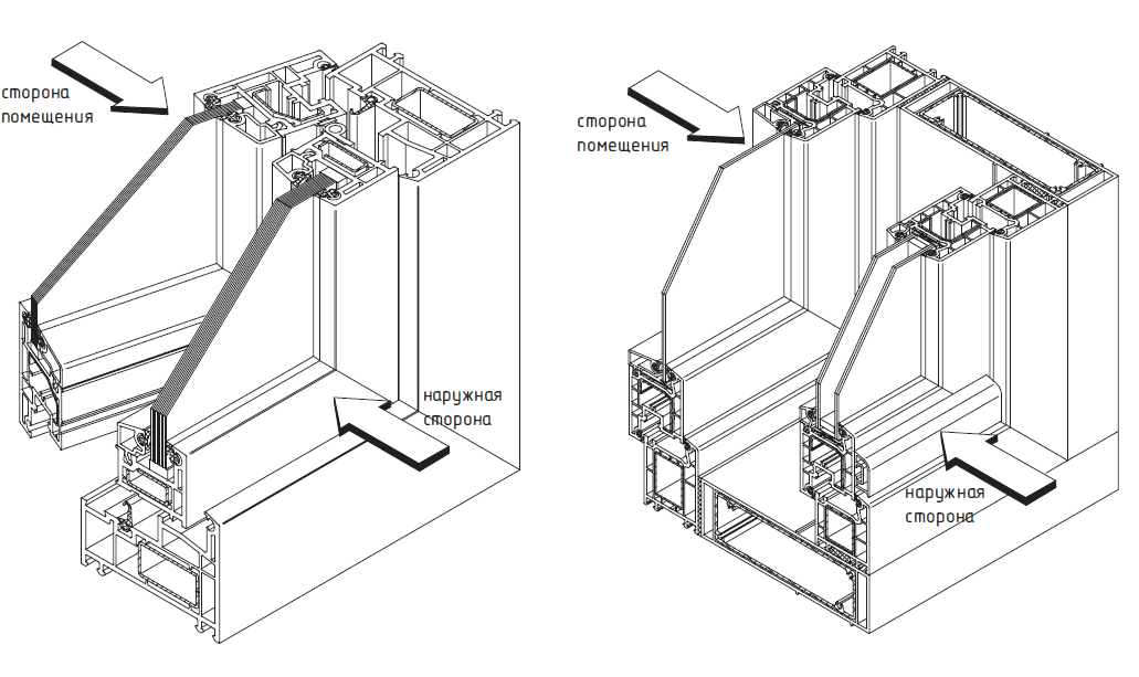

Вариант остекления в 2 нитки не рассматривали?
Подскажите что это такое? Два отдельных окна?
Вот как выглядит системное решение.
Решение может быть и не системным
Как по мне так и это системное решение выше не совсем правильное. Там нет возможности отвода конденсата между 2-мя нитками остекления, а он там будет.
