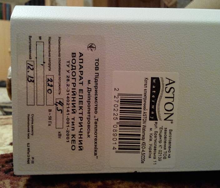

Пока еще не обогревает, будет обогревать примерно 100м2. Сейчас достраиваюсь - обогреваюсь масляными радиаторами (3шт. по 0.9кВт), судя по их мощности и разности температур 4.5кВт мне хватит поддерживать 45..50С разницу между температурой в доме и на улице (т.е. для нашего климата должно хватить), скорее всего еще будет ТТ котел.
За прошлый месяц было 1140кВт*ч, температуру в доме поддерживаю в среднем +14С.
Продается это счастье под маркой ASTON Waterway (но тут нужно быть внимательным - под этой маркой у нас в эпике продают котлы разных производителей).
