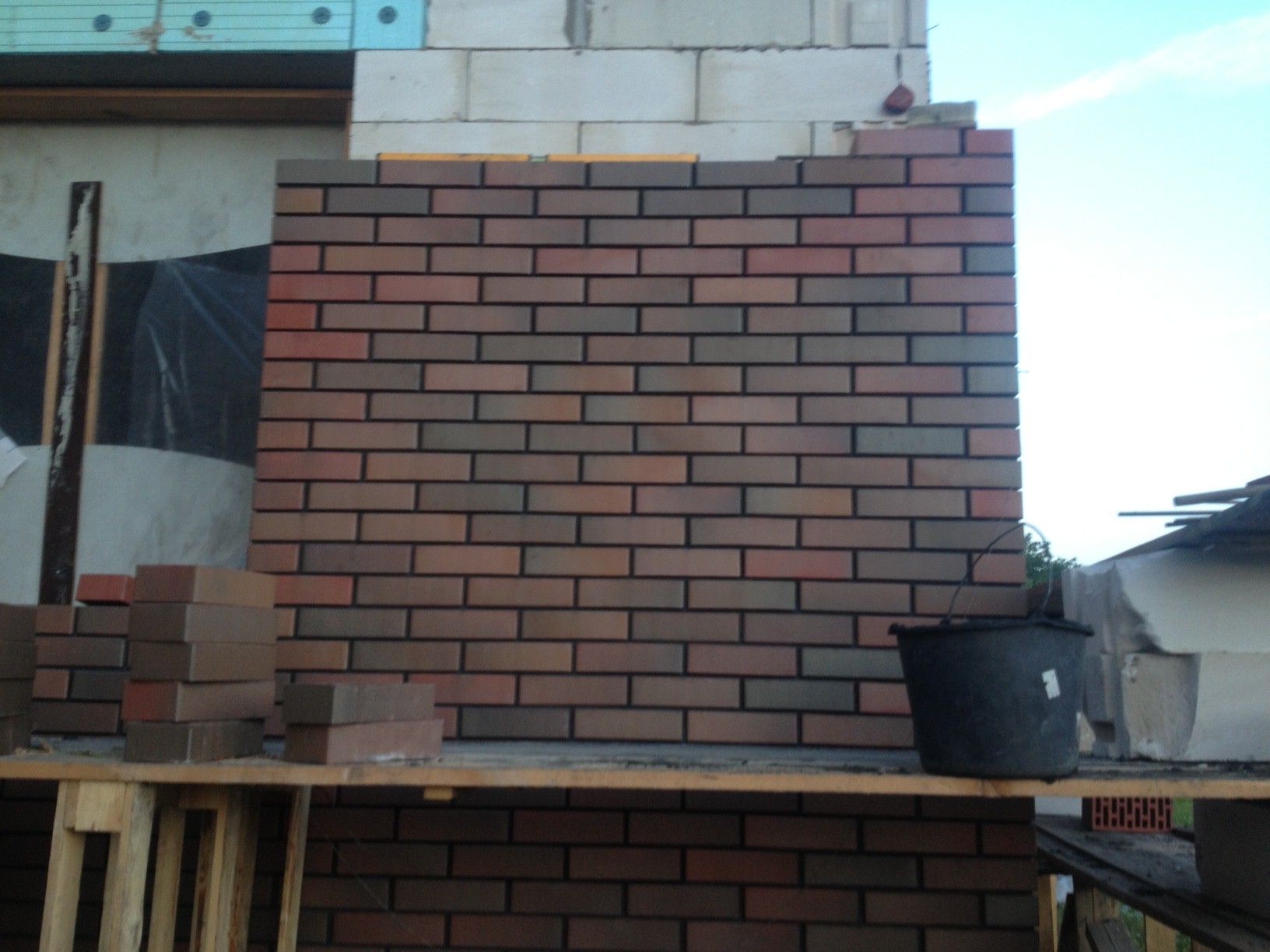

В этом году купил и сделал облицовку из Керамейи магма диабаз пустотность 48%, ложили на кладочный раствор от Полипласта.
-- геометрия и оттенок капитально отличается от образцов
+- с плохой геометрией долго искал строителей, которые смогли положить его нормально
++ всё равно доволен, т.к. получилось красиво
ПС - сравнивал с соседским домом (кирпич украинский, но производителя я забыл) после дождя мой дом летом сухой через 2 часа, у него сутки кирпич сохнет...image.thumb.jpeg.dd96995102b110bca6272f610fee8e57.jpeg

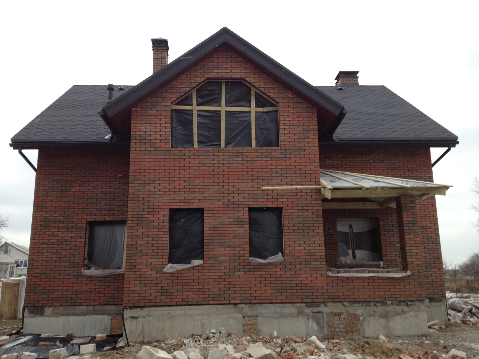

Добрый День! Построил Дом из пеноблока облицовка Керамея Магма Гранит.
В целом не доволен,Геометрия кирпича,Много скол на кирпиче.Короче купил цвет а не качество кирпича.

ПС - сравнивал с соседским домом (кирпич украинский, но производителя я забыл) после дождя мой дом летом сухой через 2 часа, у него сутки кирпич сохнет...[ATTACH]327116[/ATTACH]
[ATTACH]327117[/ATTACH]
А строителей хороших нашли?
Можете посоветовать.

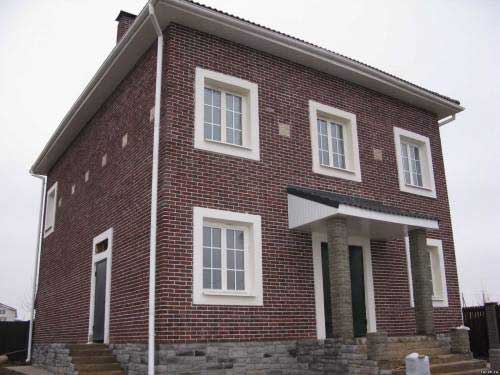

А чем делаются такие оклады вокруг окон?
можно пенопластом, можно полиуретоном (есть готовые элементы)
Пенопласт наклееваеться на кирпич?
А мышы незаведуться?.
