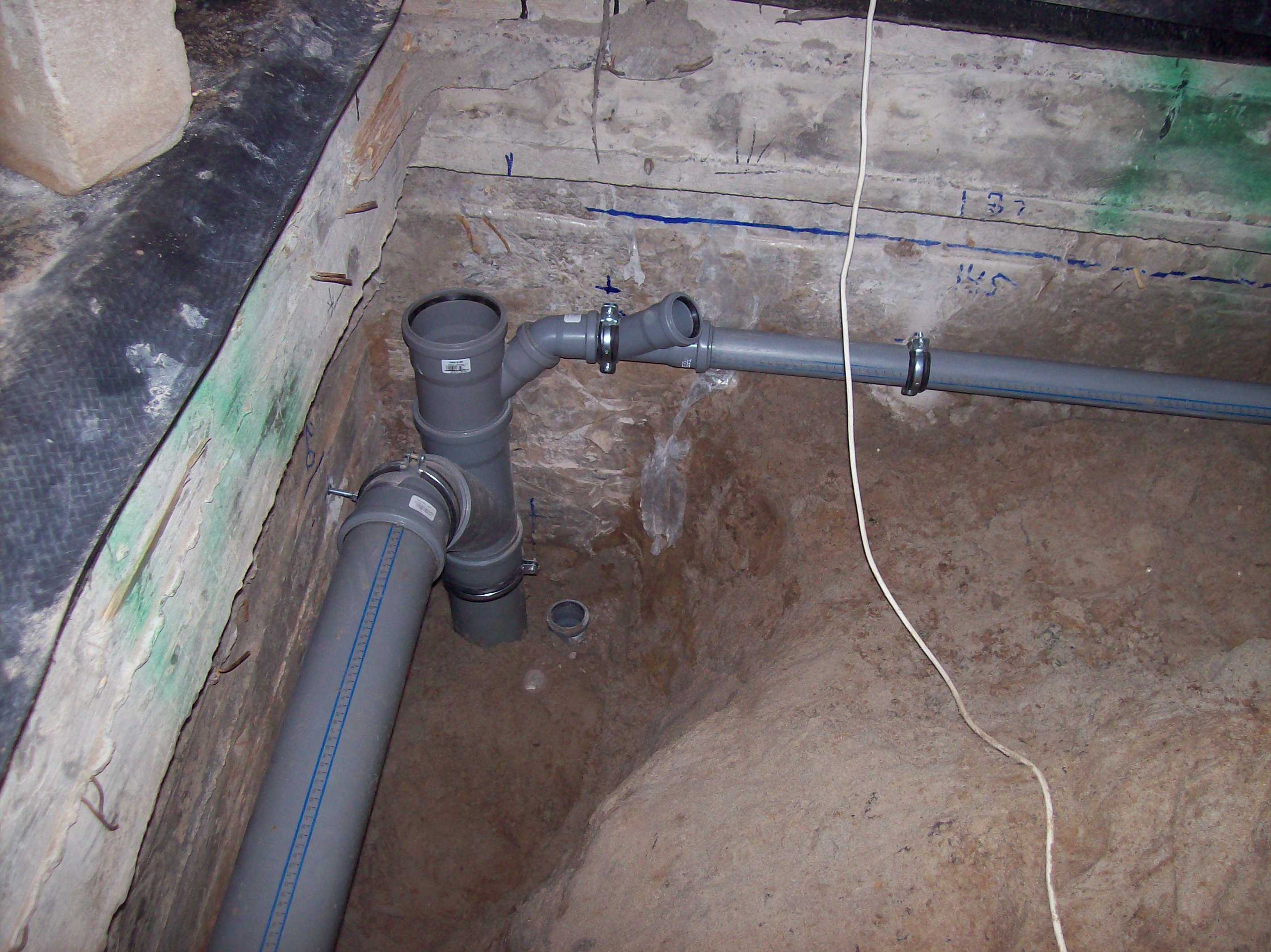

расскажу ка я как делал у себя канализацию.
коллеги поправят и для самостоевцев будет наглядное пособие с пронумерованными граблями.
имеем. УГВ 2,2-2,5.
выход из дома -0,5 м, гильзовал при заливке
в доме:
кухня, с/у друг над другом, котельная в которую надо завести трап и др. стоки под раковину.
пол по грунту засыпан и пролит грунт.

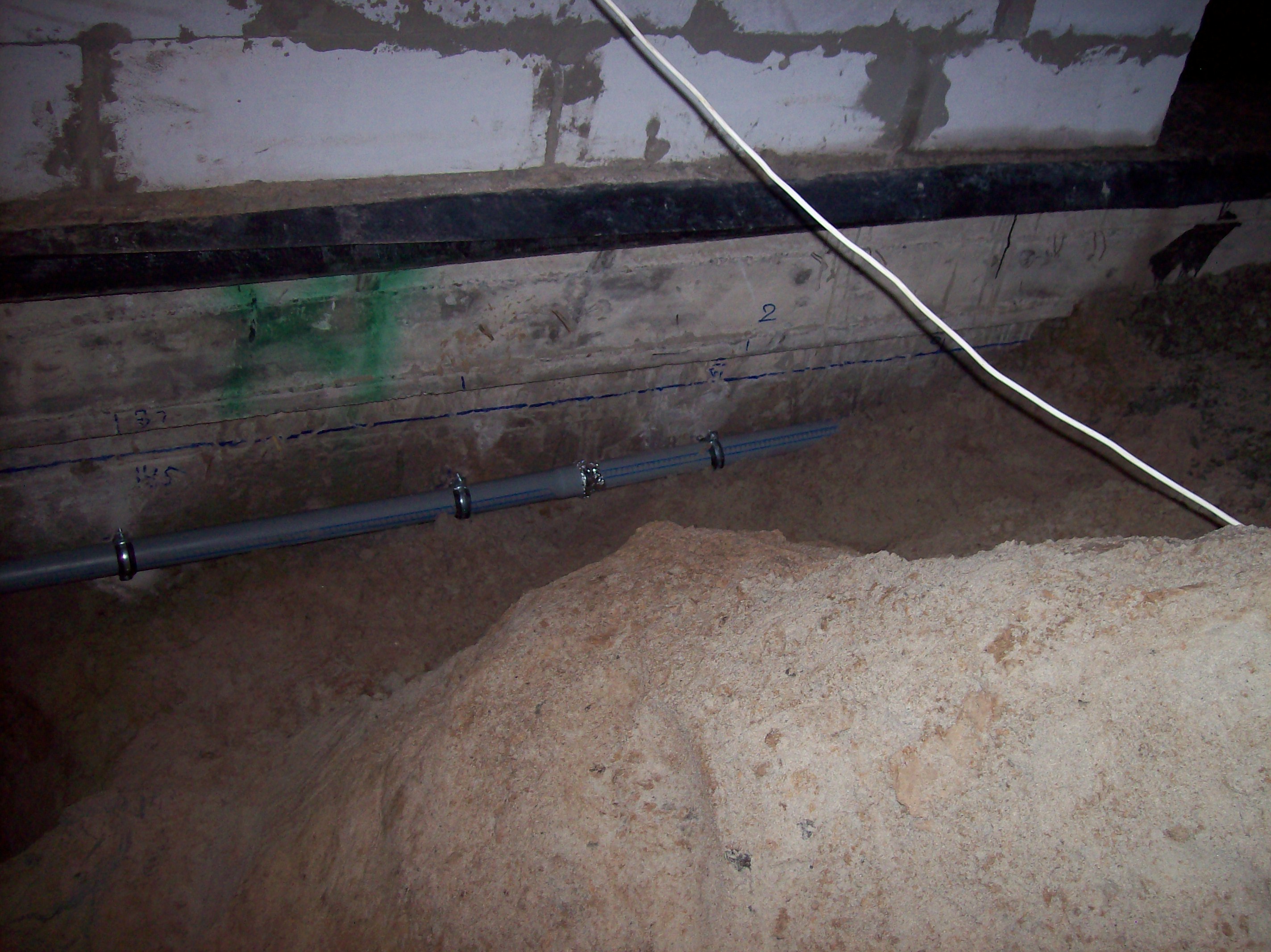

начал с прокладки сетей внутри дома.
уклоны 3 см/м. крепление ф50 каждые 50 см и у стыка. Ф110 каждый метр и у стыка.

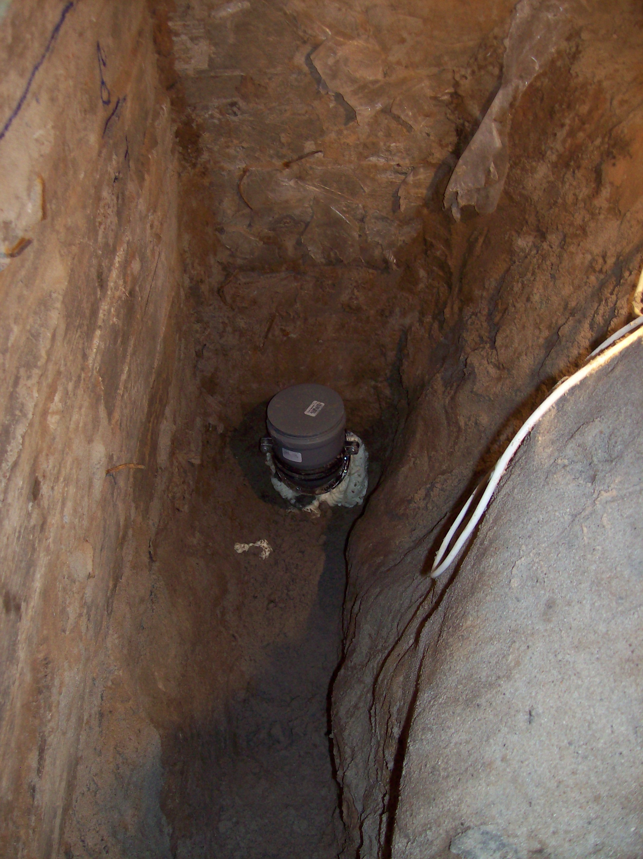

ревизии перед каждой дырой в стене.
начал с входа в дом

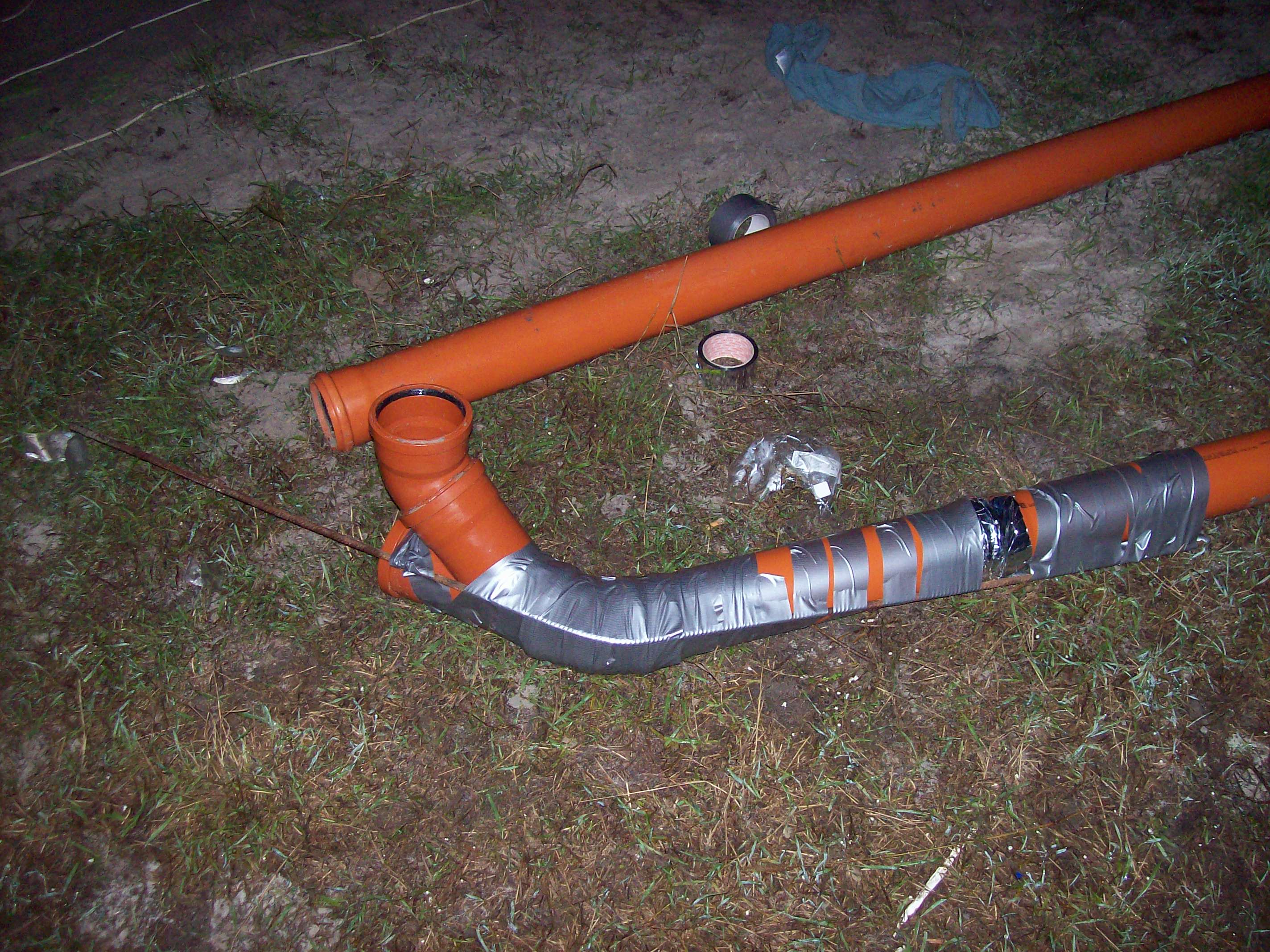

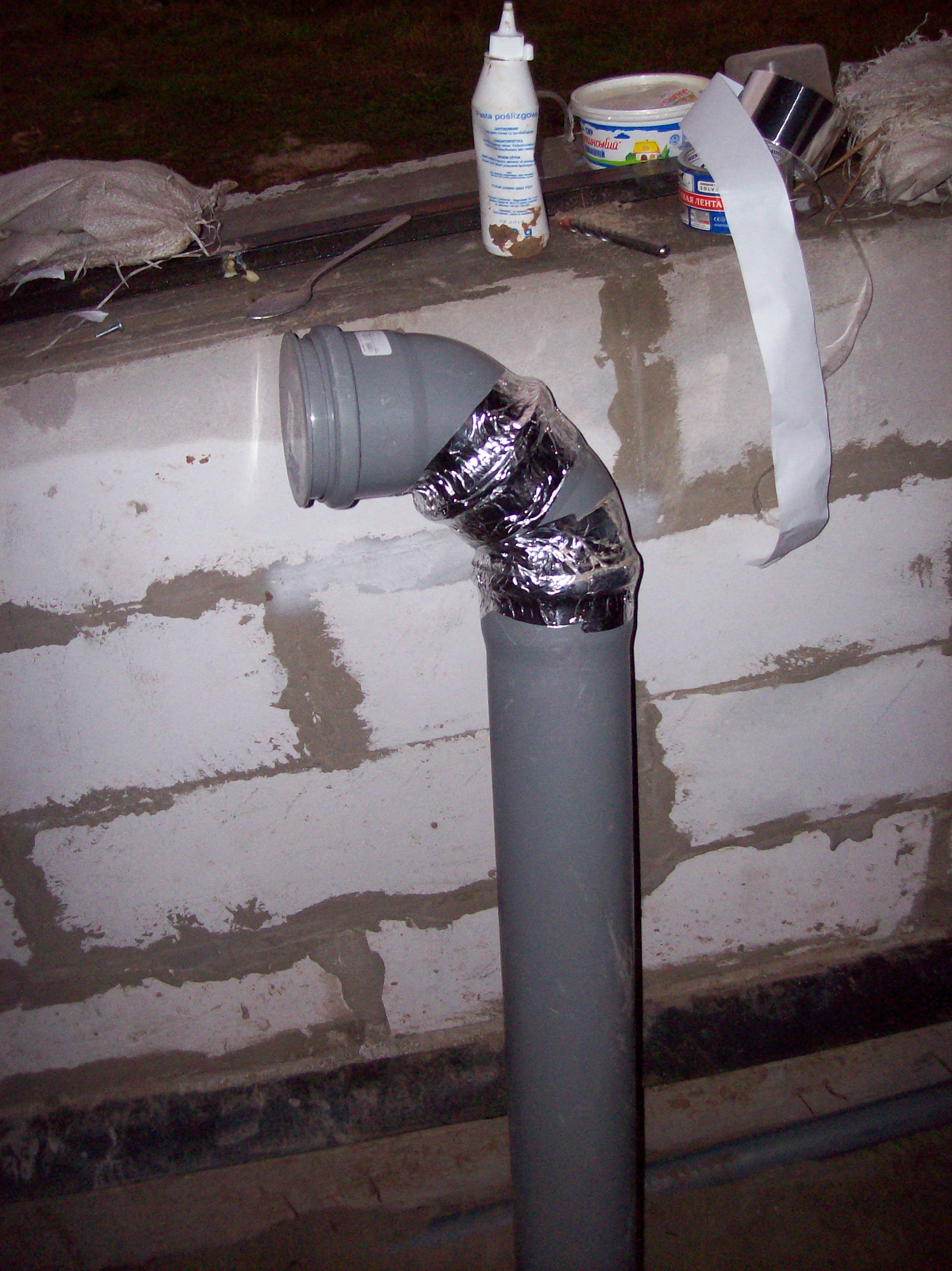

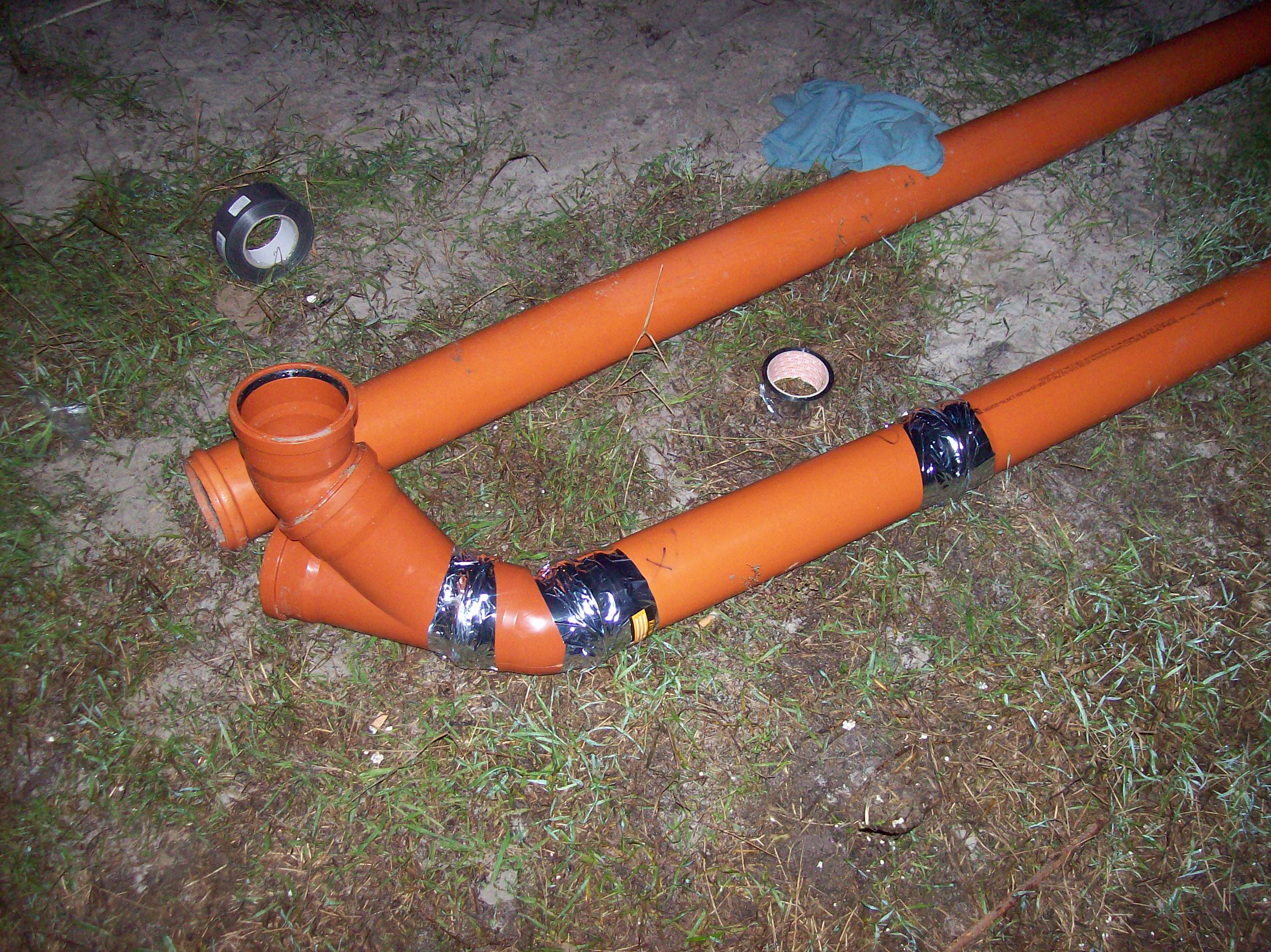

трубу с поворотом 2 по 45 обматывал алюминиевым скотчем
с уровнем чистого пола не определился, поэтому все выходы ф50 приходятся на будущий утеплитель (150мм) а ф110 и того ниже, чтобы была свобода маневра.

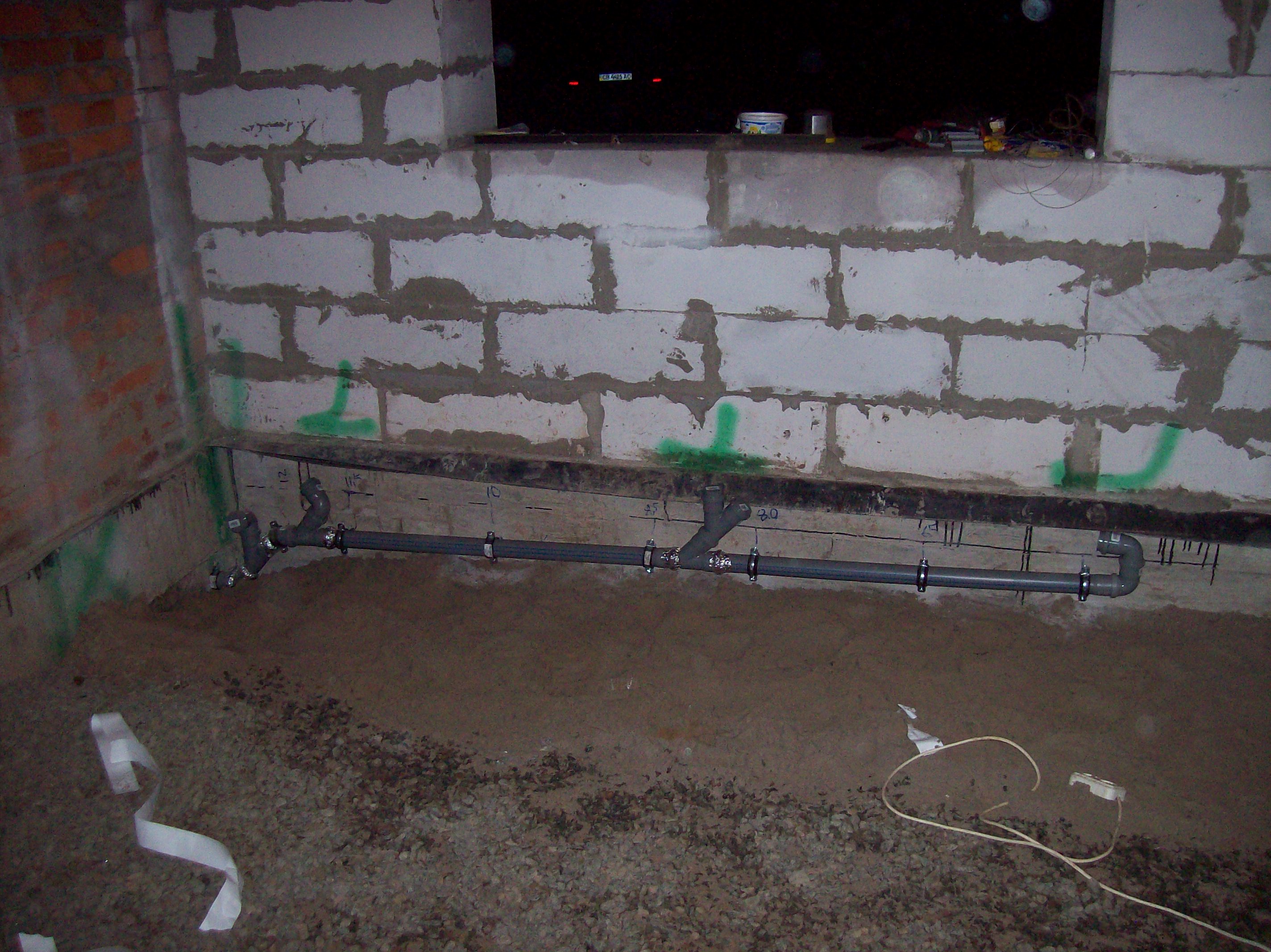

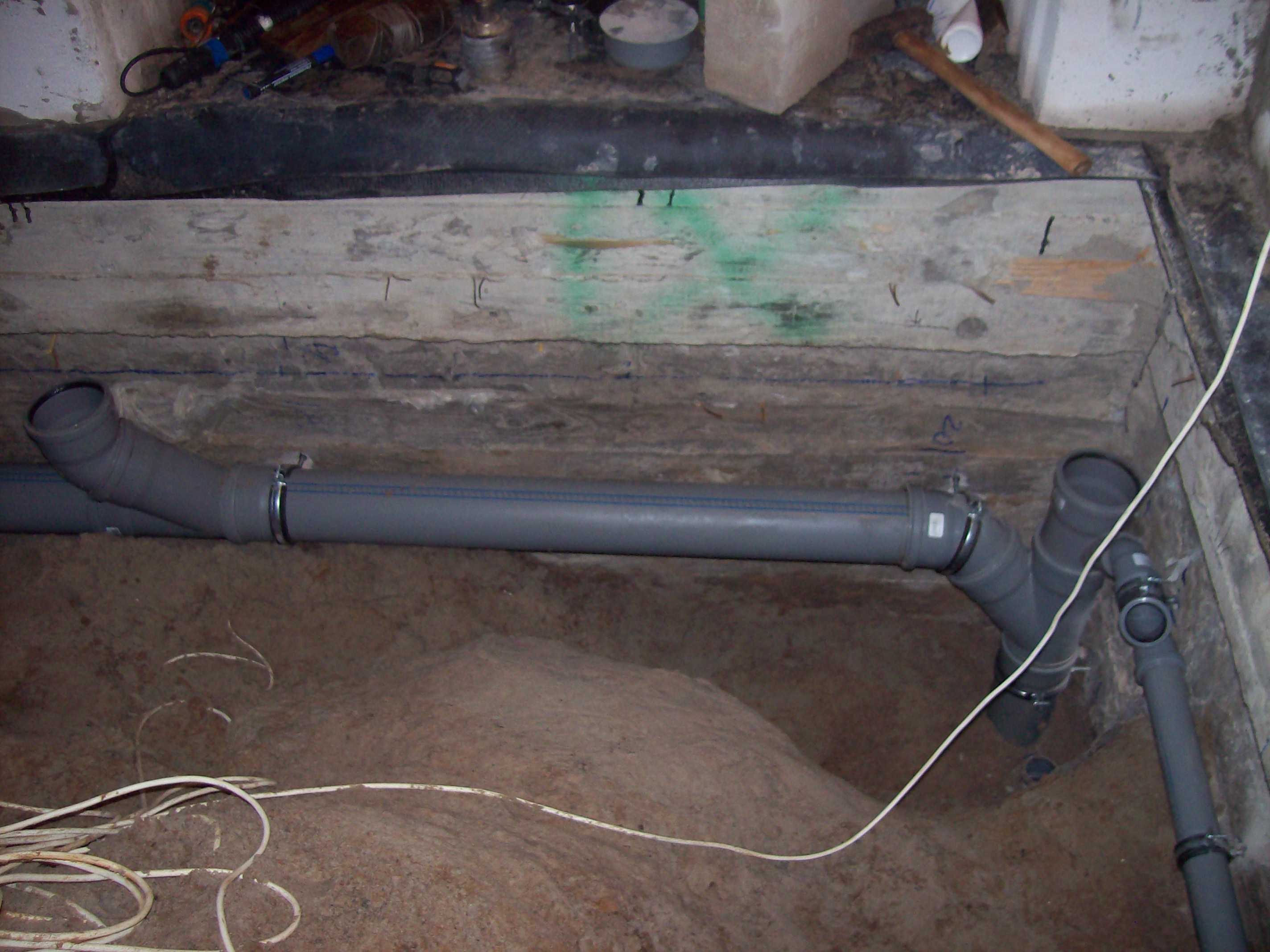

отбил на стене произвольный горизонт. на нем размечал отверстия под хомуты. Прокладку начал с самого дальнего участка.

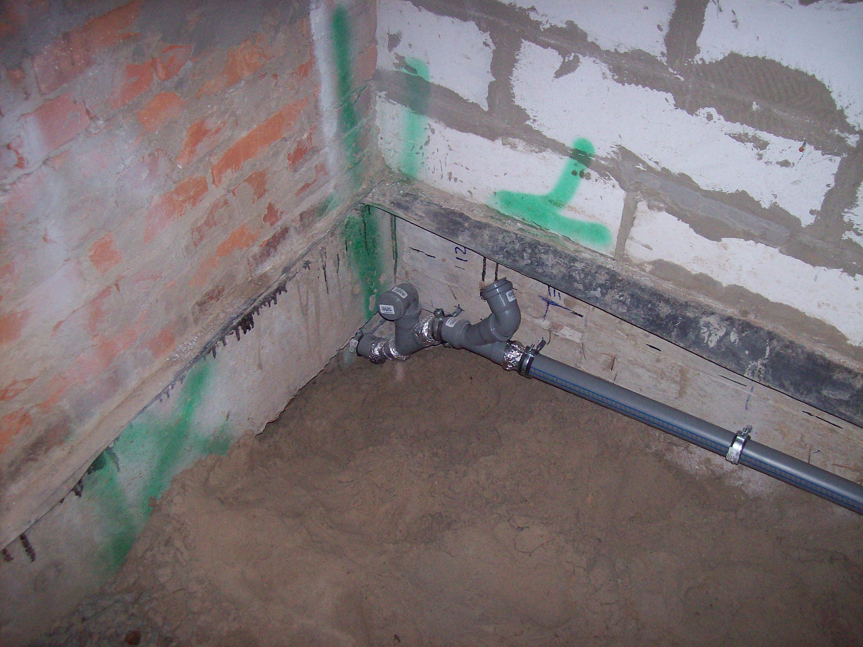

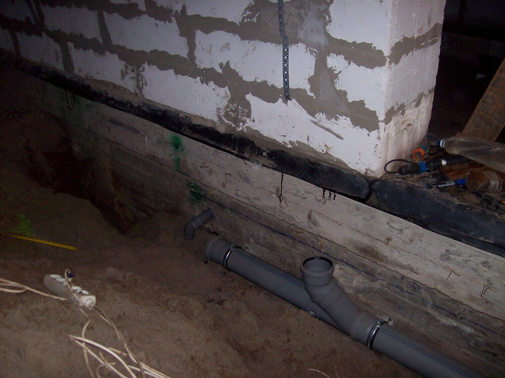

кухня выглядит так. одна ревизия перед проходом стены и ещё одна перед входом в стояк. все углы 2*45, обмотаны лентой.
Хомуты надо брать железные.

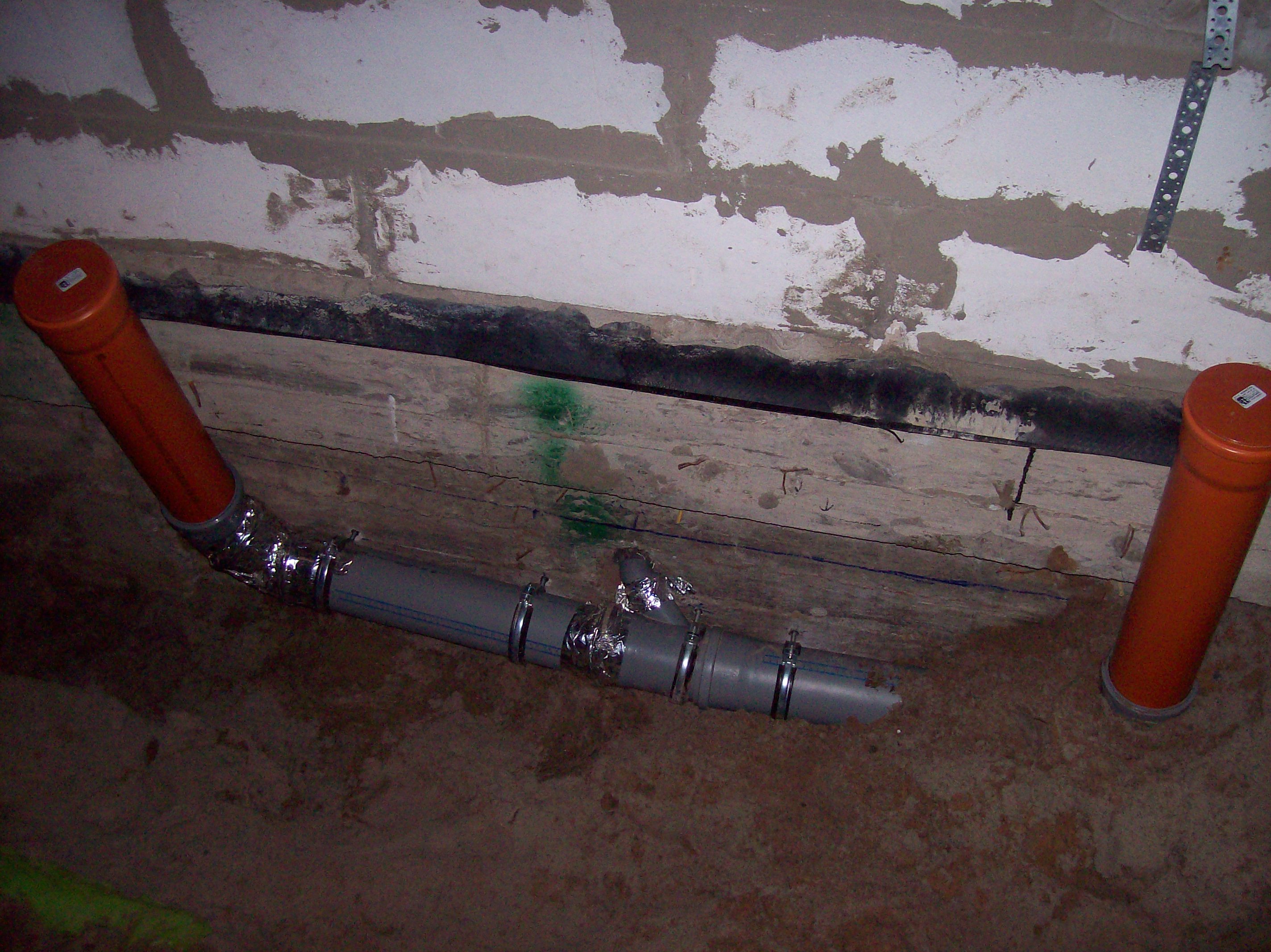

входы закрыл временно не нужными тройниками.

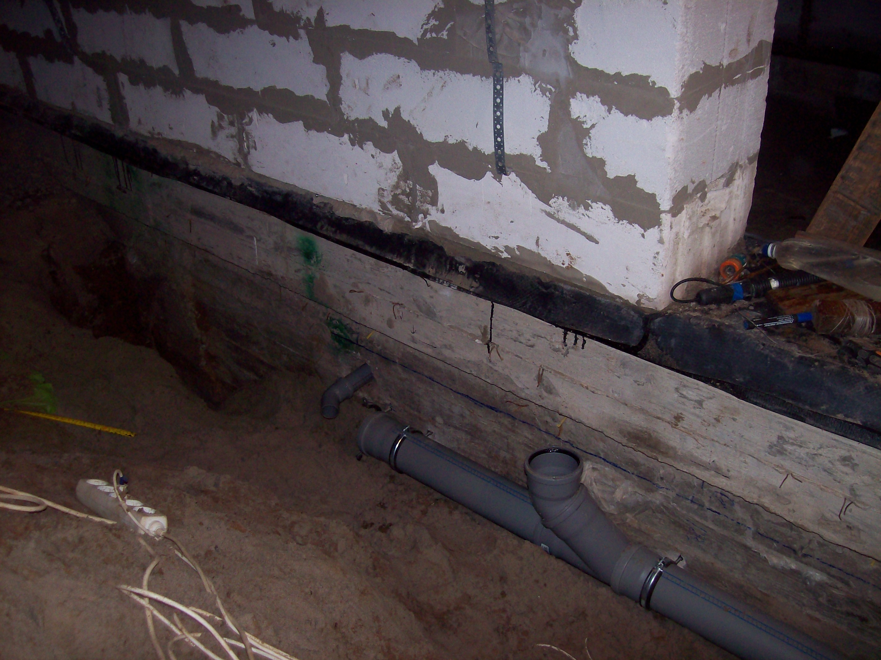

прошел через стену котельной и поворотами 2*45 подключился к Ф110.

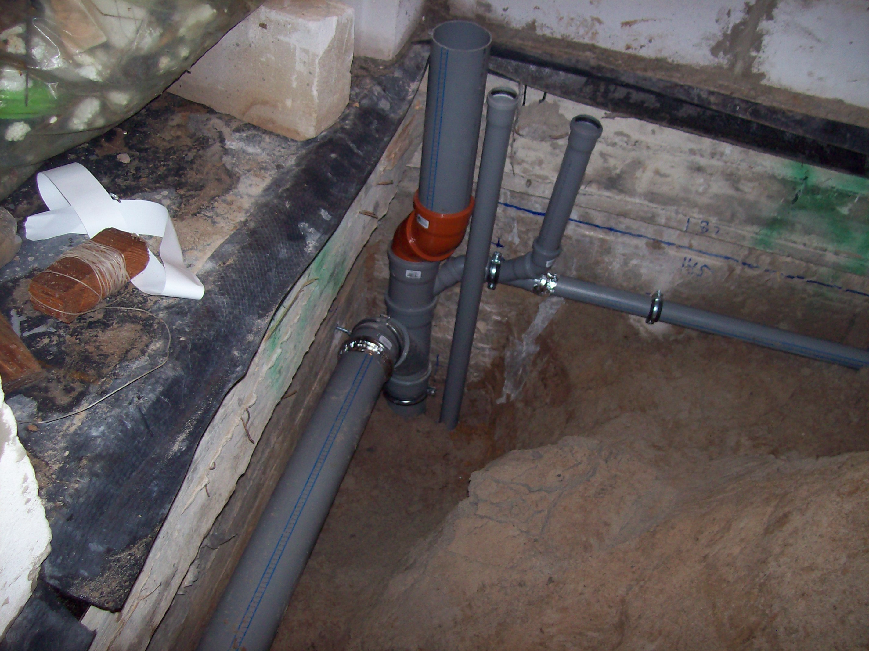

вывел "на всякий случай" 2 стояка вверх. на этом этапе удорожание - фигня, а свобода маневра будет под любую планировку с/узлов.
подключился к стояку.
дополнительная ревизия ф50 в стояке ф110 получилась случайно. т.к. был подходящий для стояка по длине тройник 110*50*45

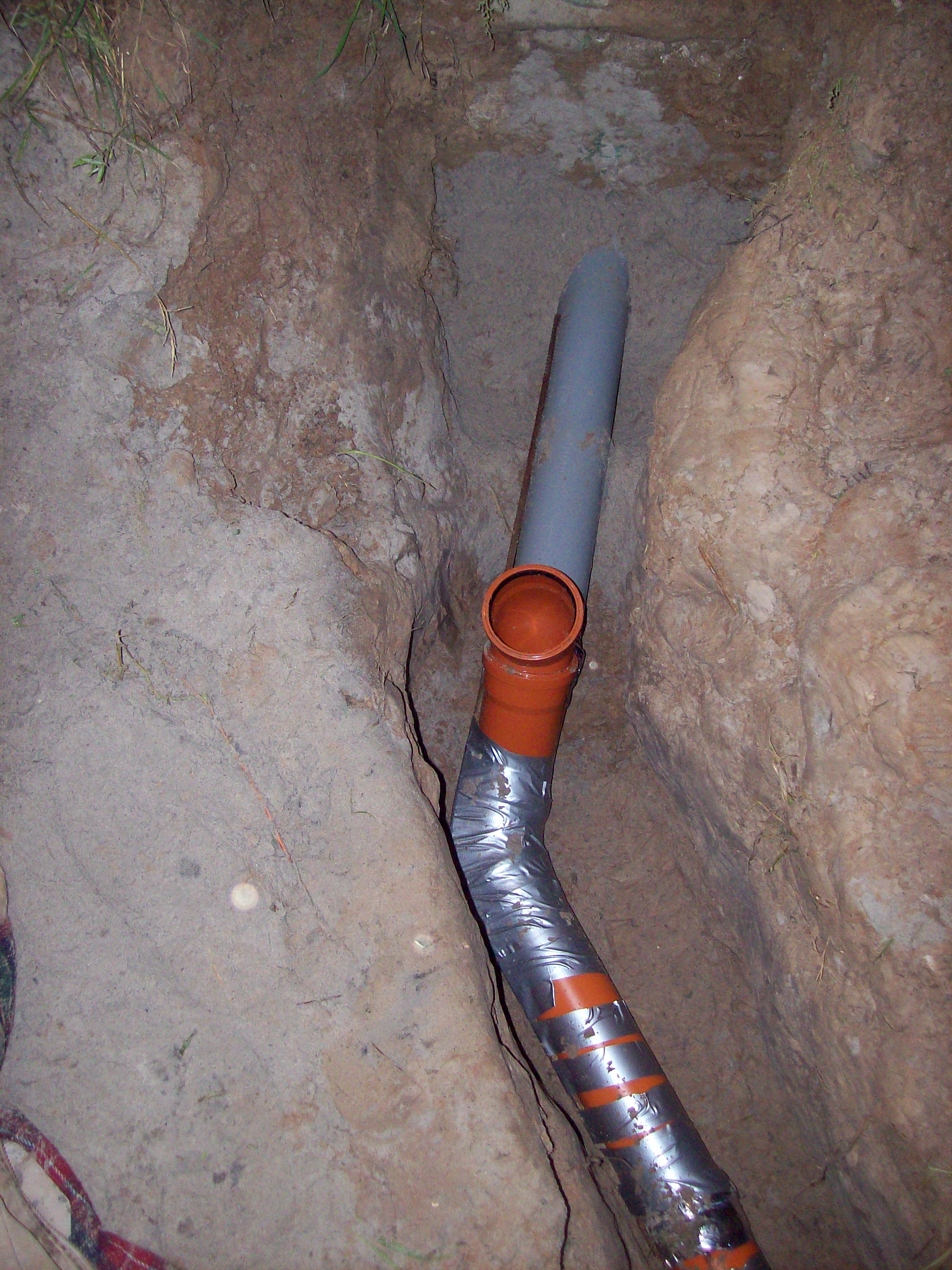

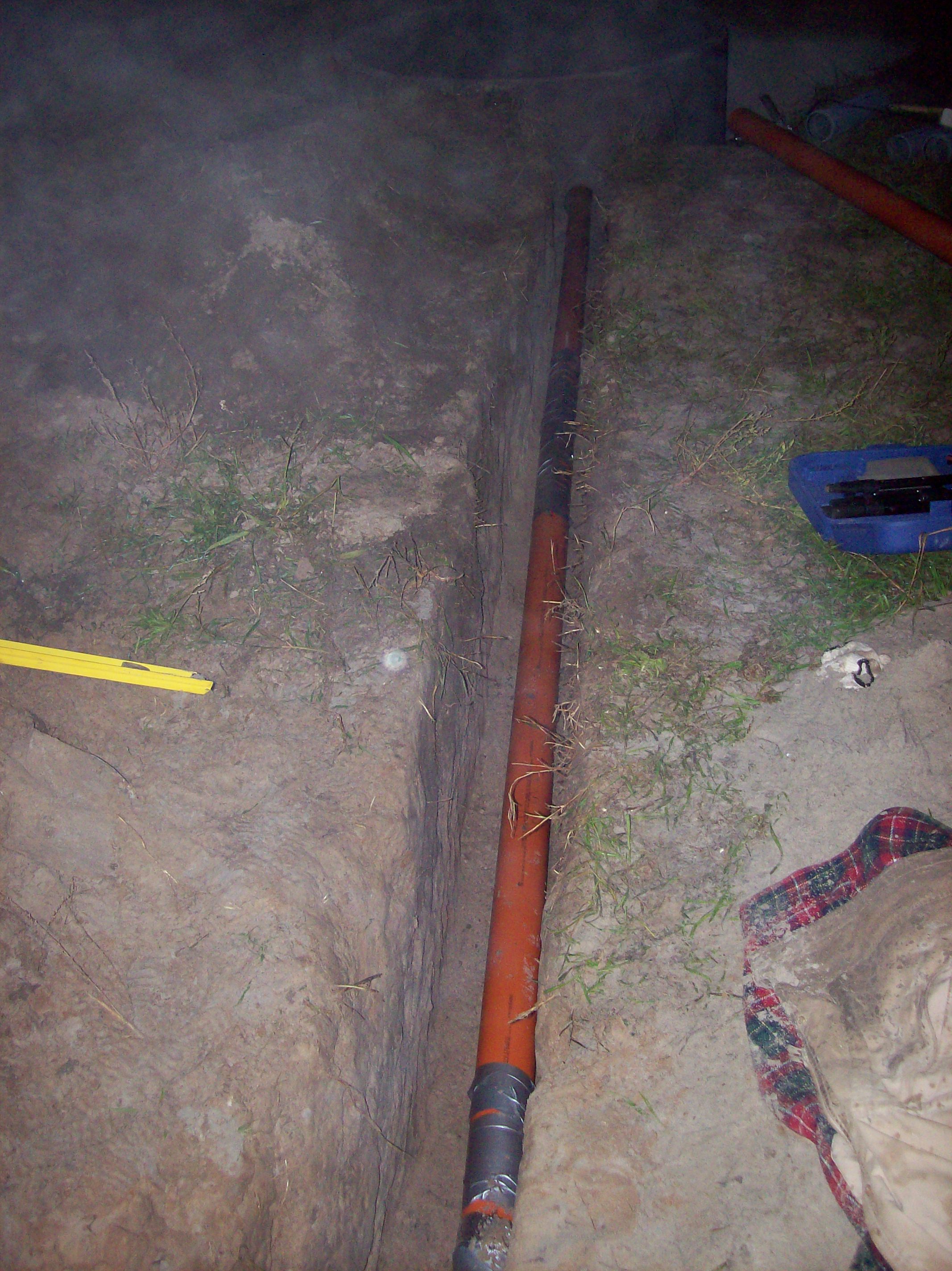

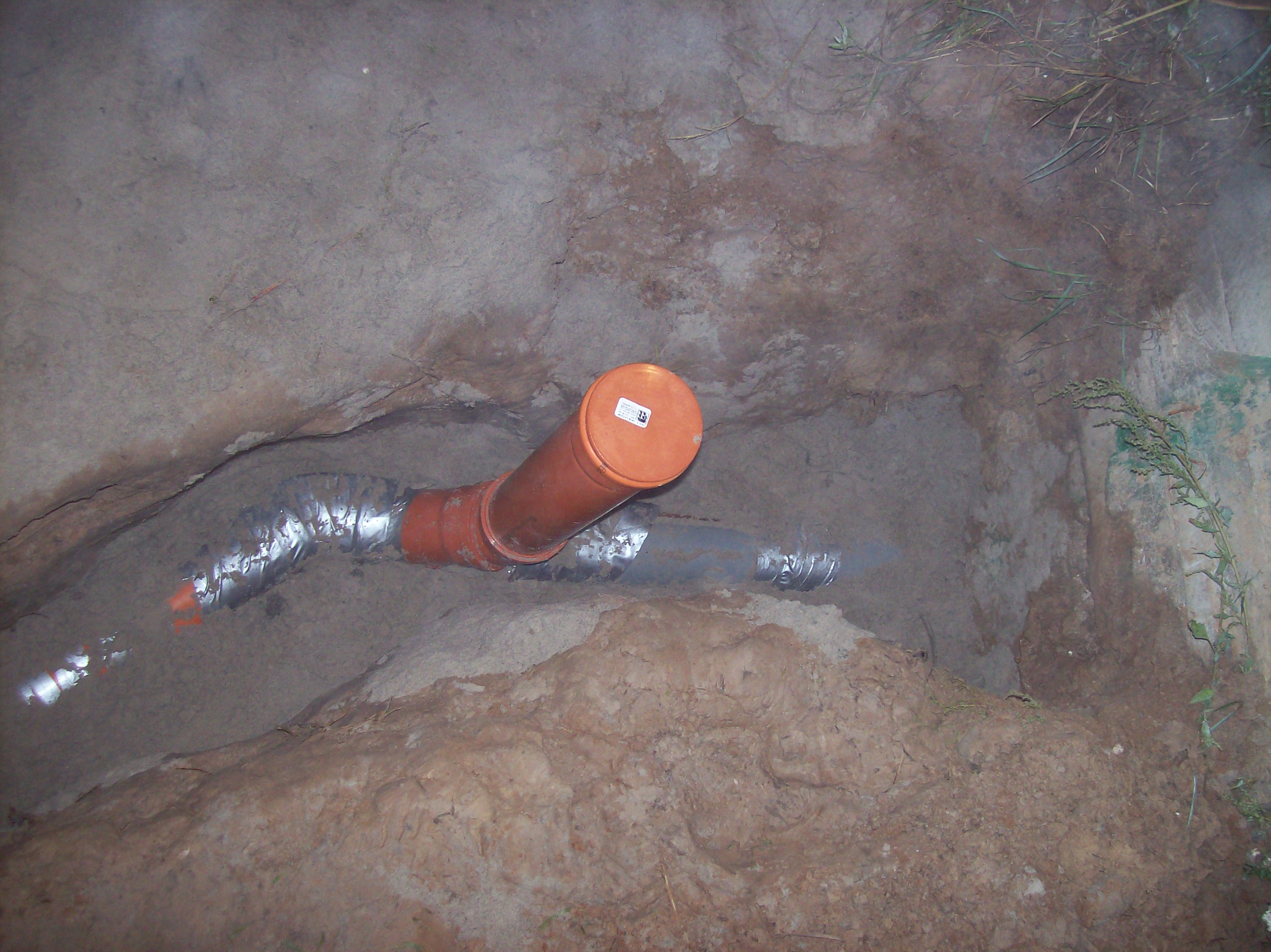

от дома к септику труба имела поворот 45 (перед ним ревизия разумеется)
соединения скреплял арматурой привязывая её к трубе армированным скотчем.
