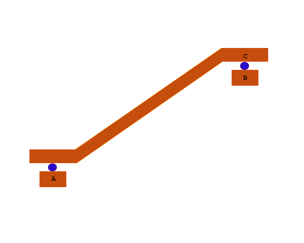

Бонус вопрос: какое усилие оказывает односкатная крыша на две ее стены опирания, верхнюю и нижнюю соответственно?
Одинаковое. Или вы хотите намекнуть, что она будет "сползать" и "ломать" нижнюю стену? Все массы на Земле стремятся к ее центру.

оно будет одинаково, но разнонаправленно

Вверх и вниз?
вы троллите, или пытаетесь разобраться?
суммарный вектор по горизонтали от приложенных усилий будет направлен в сторону от оси дома
при двускатке, в идеале, горизонтальной нагрузки не будет
Я пытаюсь выяснить, изучал-ли человек курс элементарной физики в школе? И знает-ли как вообще устроены стропильные системы? ;)
Прошу всех прощения за оффтоп, но напрасно создавать уникальную тему, чтобы объяснить одному человеку элементварную штуку :D
Как вы думаете, куда будет перемещаться фигура С, скользящая по опорам А и В? ;) Сможете нарисовать тот загадочный вектор? ))))

тут должно быть все понятно
Q - сила тяжести
R - реакции опор
на картинке рассмотрены силы, действующие на крышу
перейдем к системе стен, реакции опор будет противоположно направлены. просуммируем, выделим вектор по горизонтали

А давайте не будем смещаться в сторону от односкатной крыши
А никто и не смещается ;)
Эту картинку рисовал двоешник по физике ;)
Это ваше творчество (в плане векторов), или вы ее где-то нашли? ))))
ПС Уже нашел эту картинку на упомянутом сайте:lol:
Вопрос снимается.

Мои картинки не из интернета. Я обычно рисую их сам. Но при чем тут это? :)
Я просил вас указать на моей картинке вектора. Ведь я их сам не рисовал? ;)
Или вы отрицаете то, что на моих картинках изображена принципиальная механическая схема, аналогичная наслонной стропильной системе односкатной крыши? :)
Мне не нужно доверять.
Нужно доверять законам физики :)
Вы сами-то как думаете, глядя на мой рисунок?
Эта система останется стабильной, или деталь "С" "уедет" с опор? Влево? Вправо? :)

Можете считать что мой рисунок вообще из космоса :D
Суть от этого не меняется. Это схема наслонной стропилки. Почти. Просто в наслоной стропильной системе, обязательно фиксируется один узел (шарнир), а второй узел фиксируется по схеме шарнир-ползун.
Но при сборке стропильной системы, ДО крепежа, как раз и существует приведенная мною схема. И поверьте, незакрепленные стропила никуда не съезжают с мауэрлатов. Их закрепление указанным выше методом, необходимо для того, чтобы крышу в итоге не унесло ветром, и при снеговой нагрузке не возникал распор в опорных узлах.
На схеме, которую привели вы, не будет горизонтальной составляющей сил! Ибо - опирание бруса/стропила происходит на горизонтальную площадку, горизонтальным-же запилом. ;)
То есть, для того, чтобы убрать горизонтальную составляющую, достаточно наклонные стропила опереть запилом на горизонтальный мауэрлат? А куда тогда испарится горизонтальная составляющая от реакции одной закрепленной опоры?
Не путайте термины "наклонные" и "наслонные" ;)
В нормальной наслонной стропилке, не одна, а две точки опоры на горизонтальные опорные площадки.
Куда испарится горизонтальная составляющая в реальной закрепленной наслонной стропилке под действием нагрузки?
Она компенсируется геометрическим перемещением стропильной ноги на второй опоре.
Ее просто не будет - горизонтальной составляющей на опоре.
Она может возникнуть только при ветровых нагрузках, которые воздействуют обычно сбоку, т.е. по горизонтали.
А сила тяжести действует исключительно вниз. Если опирание происходит на горизонтальное основание, то сила тяжести, действующая по нормали к горизонту, не раскладывается на горизонтальную и вертикальную составляющие. Ибо нет причин для возникновения горизонтальных составляющих сил.
Вот вам правильная картинка (уже из инета) ;)
