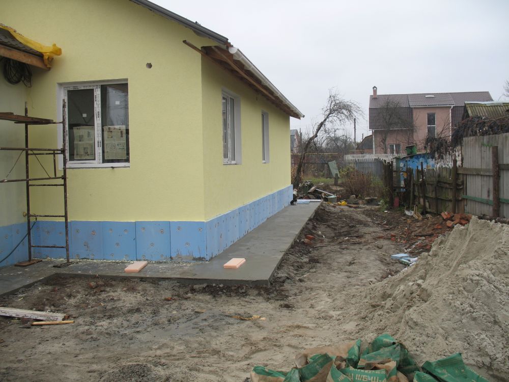

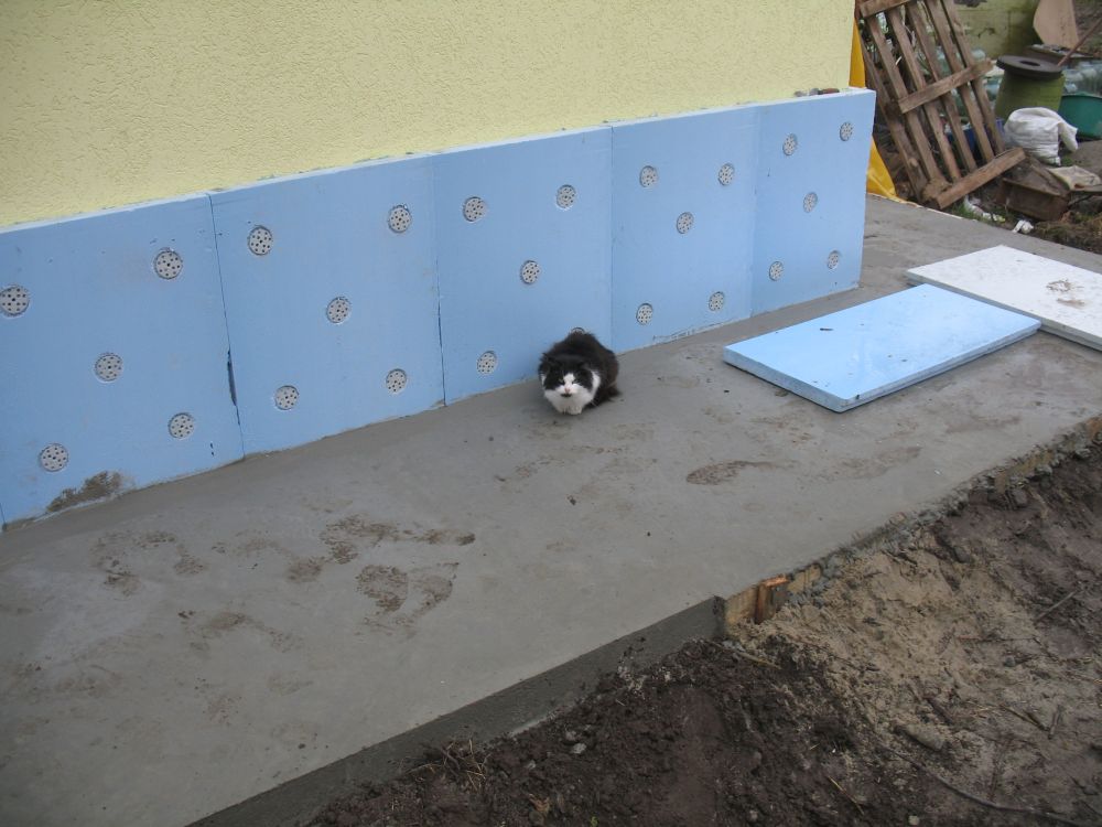

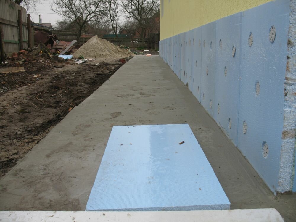

Прижевальский Опубліковано: 7 листопада 2013 Поділитись Опубліковано: 7 листопада 2013 Привет! Опять попался на криворуких работников. Цоколь дома покрыли экструдером по кирпичу. Клеили на клей-пену. Пенопласт фирмы Экоборд. Замки все ужасные, неровные и разной формы. Так получилось, что строитель купил мне их такие, но я просил Технониколь(что и сделал потом, но он пошел на отмостку. Там замки намного лучше). Вопросы: 1. Хочу поклеить плитку. Плиточники говорят, что стены по цоколю вышли кривые и нужно ровнять (сетка+клей), а это очень дорого. А плитку то я купил зараннее. 3,5 тыс грн в трубу? Предлагают поклеить песчаником. Якобы он выровняет все эти неровности или искать пути выравнивая поверхности. Думал в сторону магнетизовой плиты СМЛ, но есть плохие отзывы о ней. Похоже что и плитка отпадать может если и вправду эту плиту поведет. 2. Хочу поставить ещё капельник над цоколем. Правда ли что его нужно было ставить ещё до укладывания пенопласта на цоколь? Теперь как быть? 3. Посмотрите, пожалуйста на эти зонтики. Мне кажется, что их нельзя больше никому показывать так как засмеют? Думали чтобы зонтики не выступали сильно от поверхности пенопласта? Мало того, что утеплителя столько вырвали так и зонтики все криво стоят. Есть мысль вообще содрать обратно пенопласт и наклеить Технониколь ровно + поставить капельник перед этим но это будет стоить не мало денег. 4. Как мне проверить качество отмостки? Думается мне, что с этим тоже у меня проблемы. Эти ямки и выбоины не должны быть на ней. (А следы котиков нужно убирать или это мои проблемы? Строитель пеняет на меня.) Плюс нужно чтобы она была идеально ровная? Просил сделать 12 см у цоколя и 10 на торце. В итоге местами вообще на углах контруклон. И как проверить эти самые 2 см уклона? 5. Плюс они местами сняли опалубку с отмостки через сутки. Ну это же бред. Меня уверяют, что цемент взял форму и пусть сохнет так быстрее(думаю им просто не хватило опалубки на другие части дома). Посилання на коментар Поділитися на інших сайтах More sharing options...

Прижевальский Опубліковано: 7 листопада 2013 Автор Поділитись Опубліковано: 7 листопада 2013 По поводу зонтиков, срежьте части, выступающие за толщину пенопласта. По отмостке, вы всегда можете нанести выравнивающий слой на основе песка и специального состава. Сейчас это очень перспективное, на мой взгляд, направление. Спасибо за ответы! А что за состав смеси для выравнивания отмостки? Я думал это обычный ЦП-раствор? Посилання на коментар Поділитися на інших сайтах More sharing options...
Дод Опубліковано: 7 листопада 2013 Поділитись Опубліковано: 7 листопада 2013 Спасибо за ответы! А что за состав смеси для выравнивания отмостки? Я думал это обычный ЦП-раствор? Вот эта тема на форуме. Видел в натуре, очень понравилось. www.stroimdom.com.ua/forum/showthread.php?t=14713 Посилання на коментар Поділитися на інших сайтах More sharing options...
