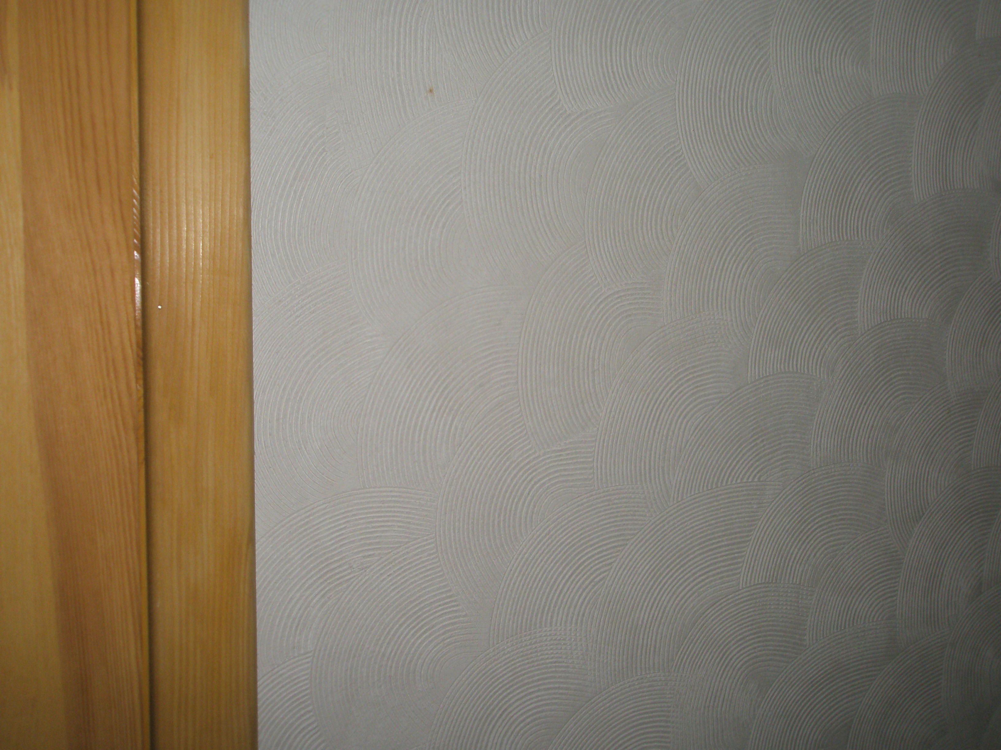

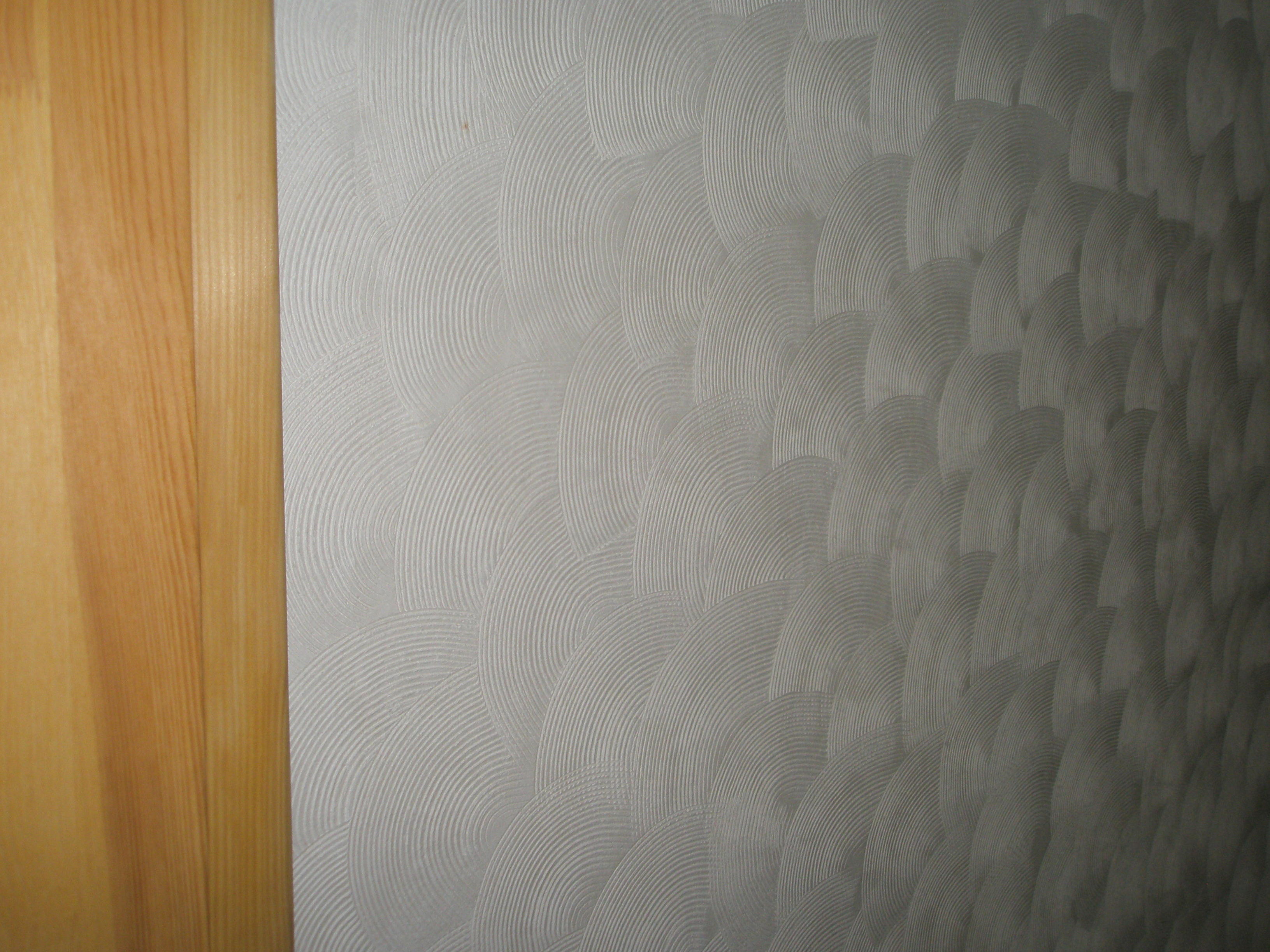

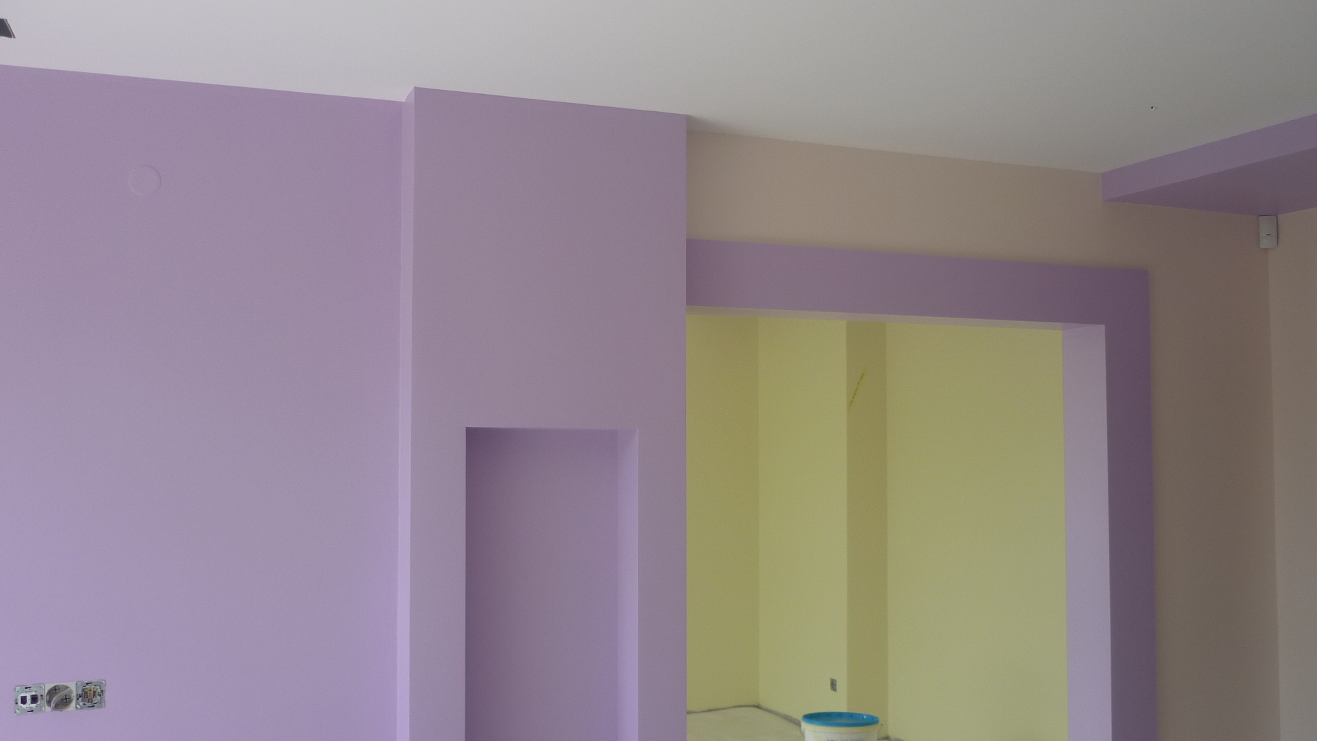

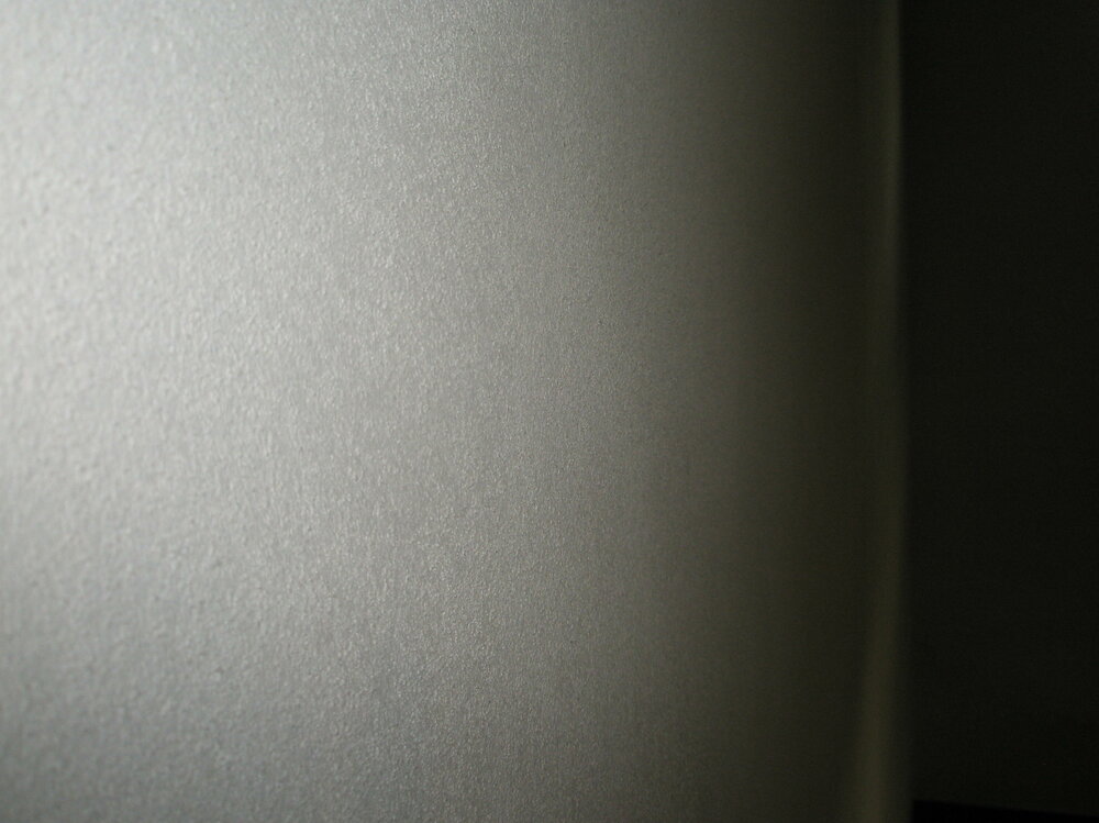

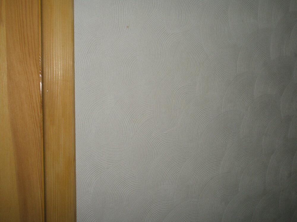

Чуля Опубліковано: 11 листопада 2013 Поділитись Опубліковано: 11 листопада 2013 а может и сфотографирую. Вот здесь на фото все стены - штук... Правда по фото сложно оценить поверхность... В следующий раз выкладу, фото стены еще до покраски и с боковым осветлением... Или уболтаю ето сделать, того самого знакомого... он на форуме зарегистрирован и читает, но писать ничего не хочет))) 2 Посилання на коментар Поділитися на інших сайтах More sharing options...

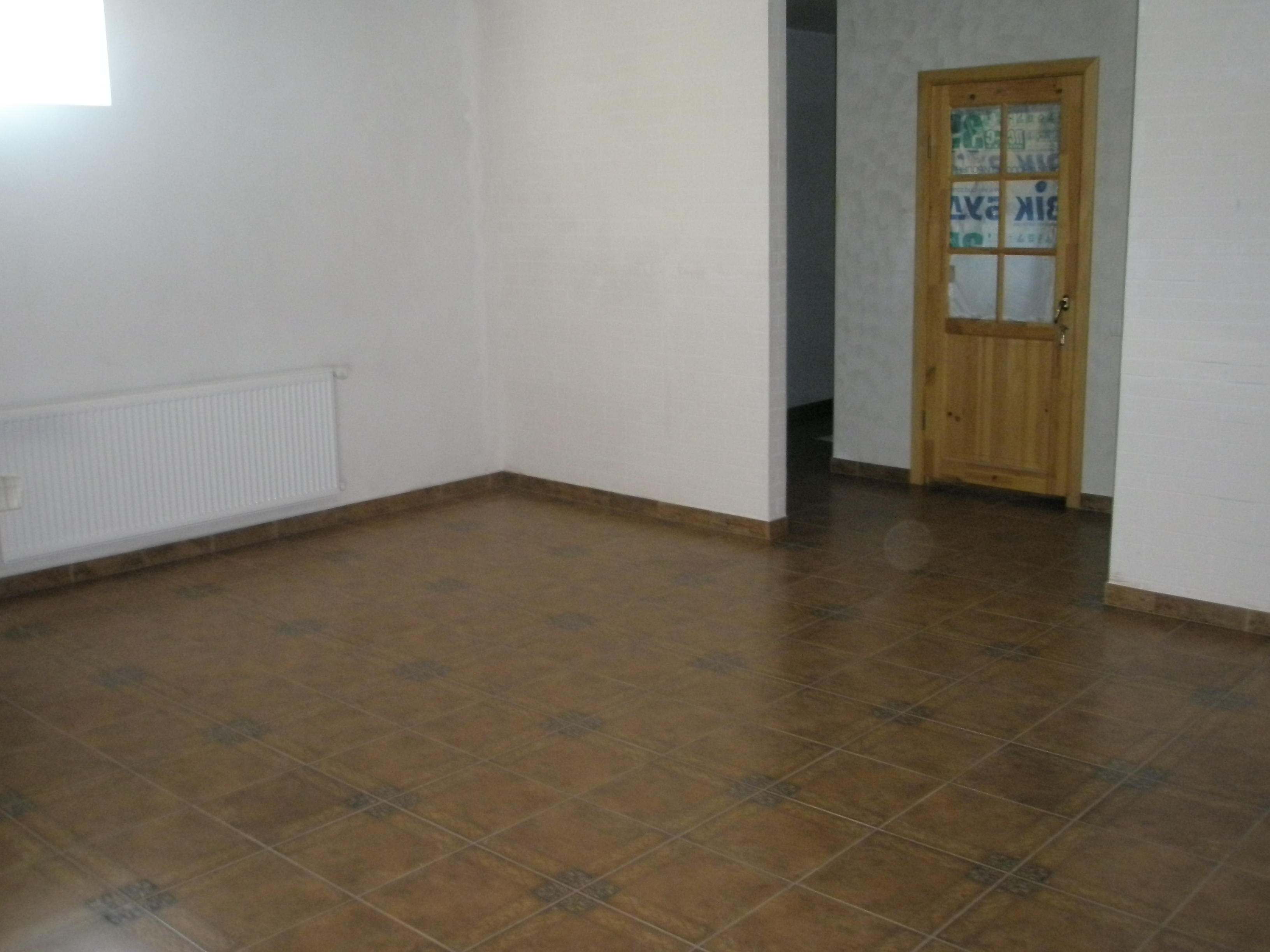

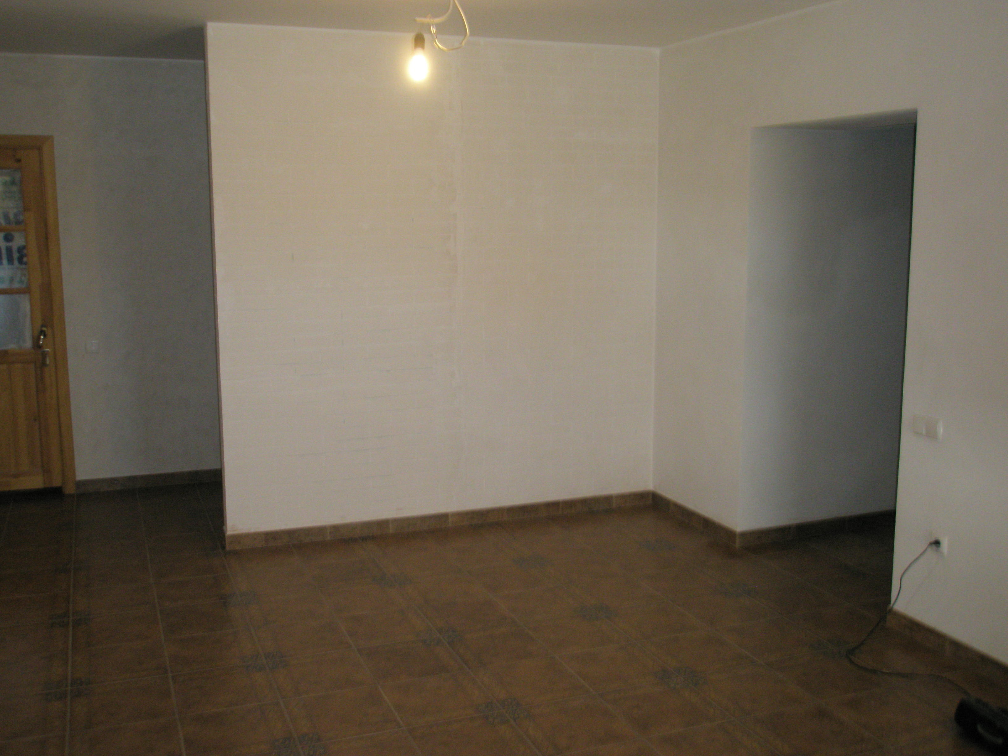

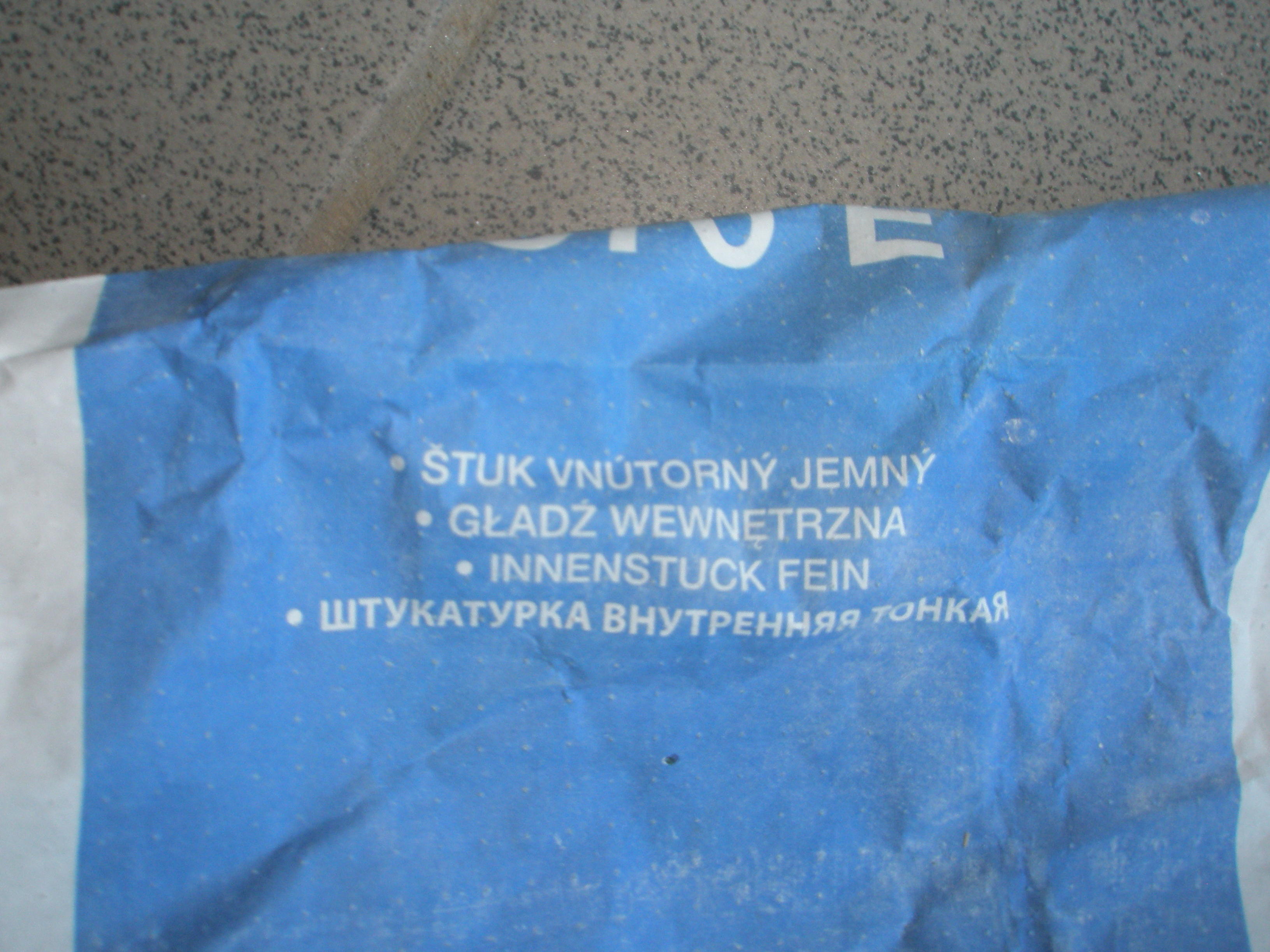

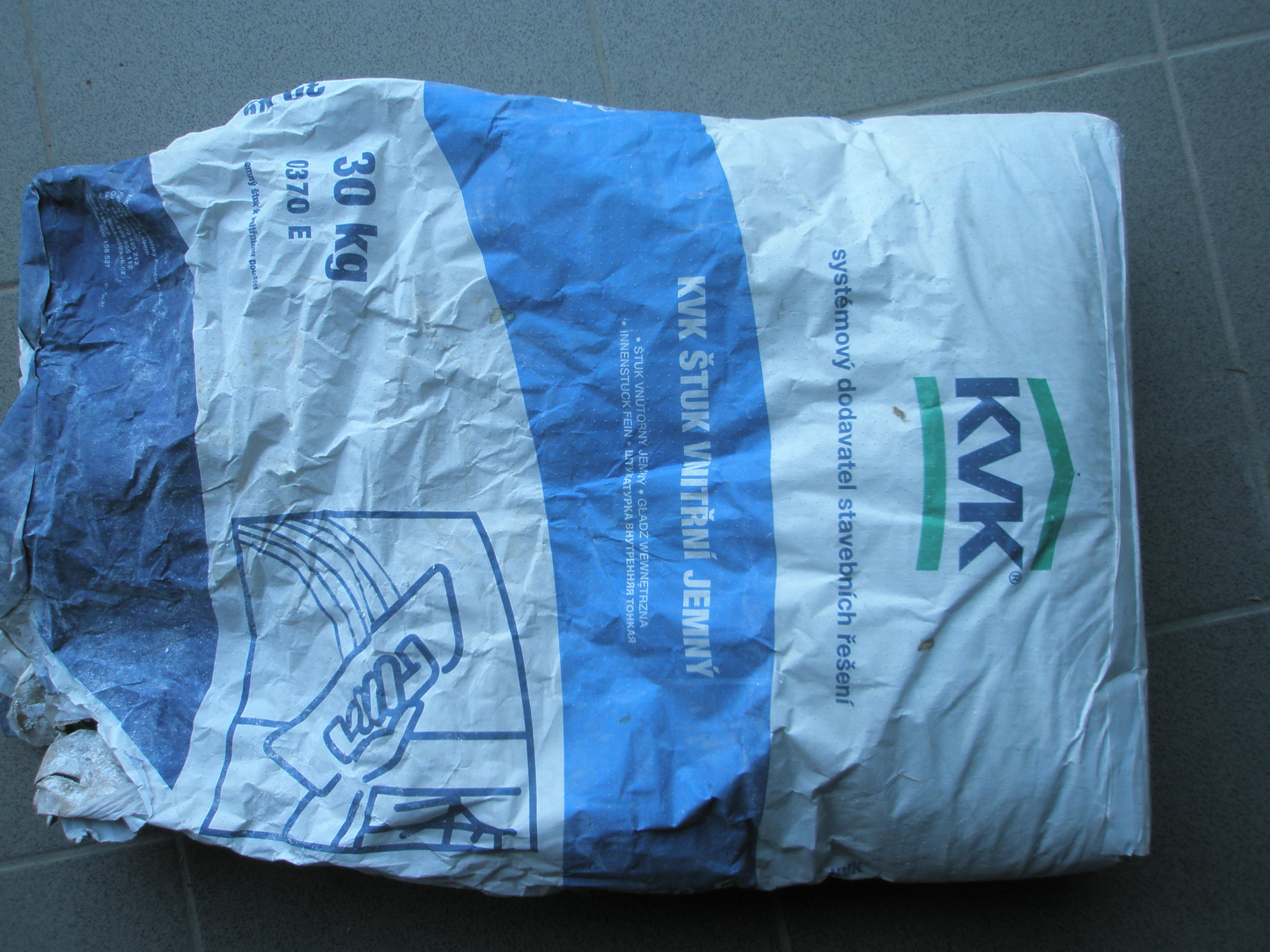

POLAA Опубліковано: 12 листопада 2013 Автор Поділитись Опубліковано: 12 листопада 2013 Штук - ето известковая шпаклевка!!! Я утром подумал, что ошибся. Сегодня посмотрел, и сфотал мешок. Таки на мешке написано "Вапняна фінішна штукатурка (штук)" У меня использовали вот этот штук (ссылка устарела) Сегодня чуть позже выложу фото "отштукованной" стены. Посилання на коментар Поділитися на інших сайтах More sharing options...

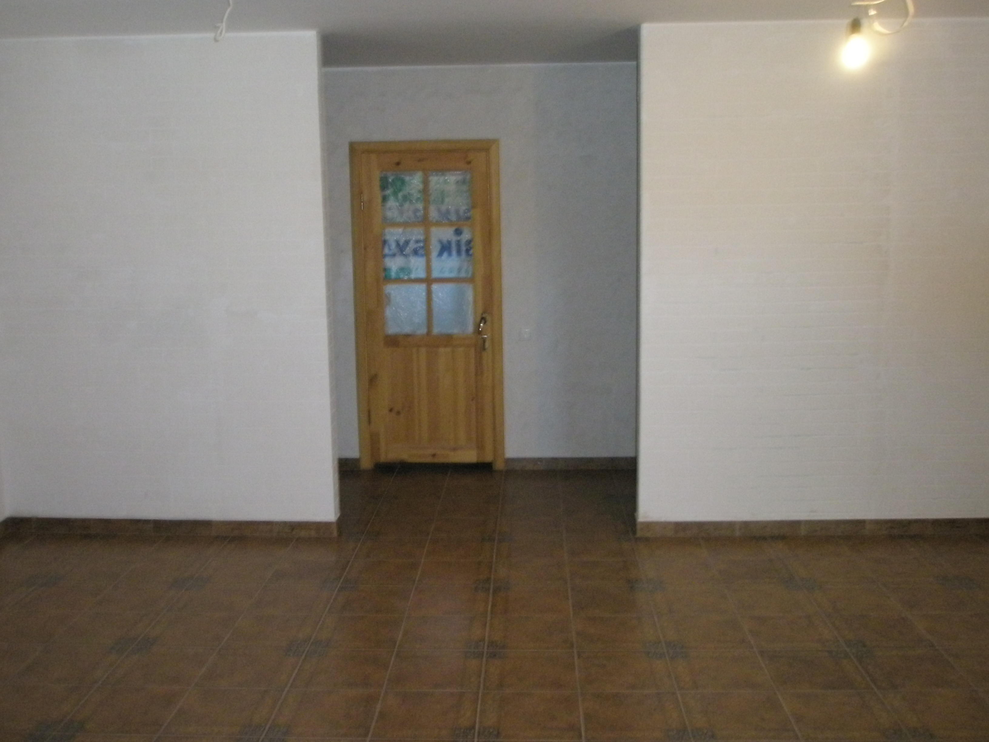

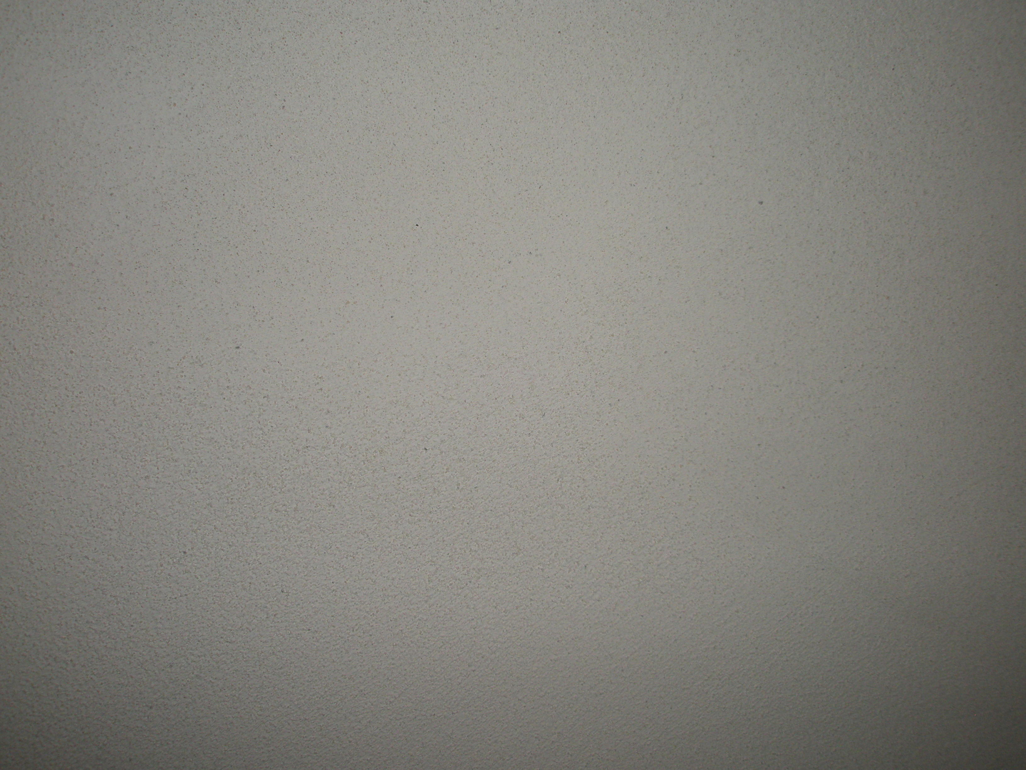

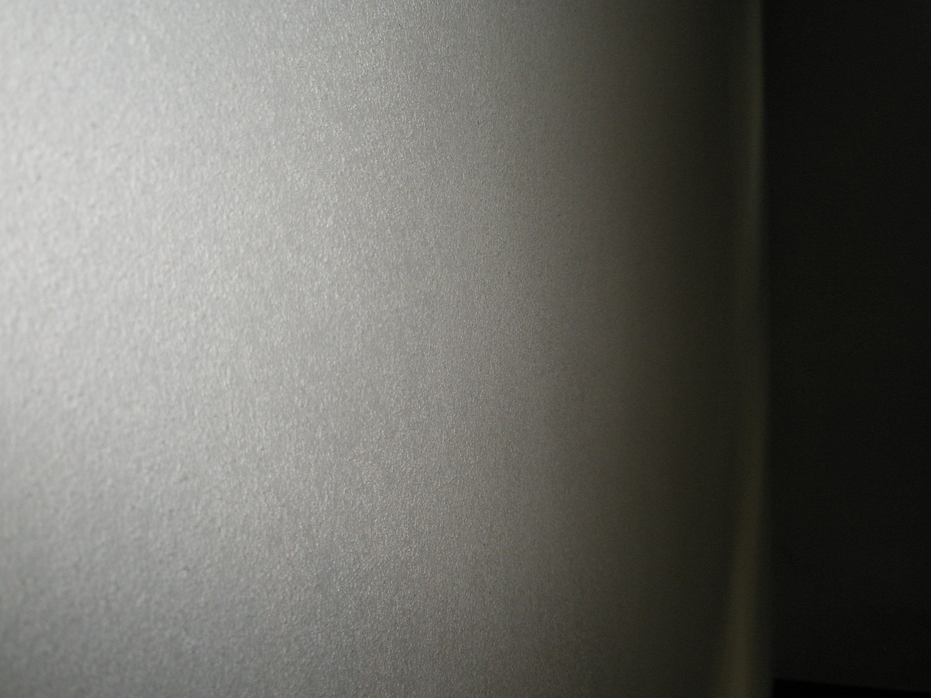

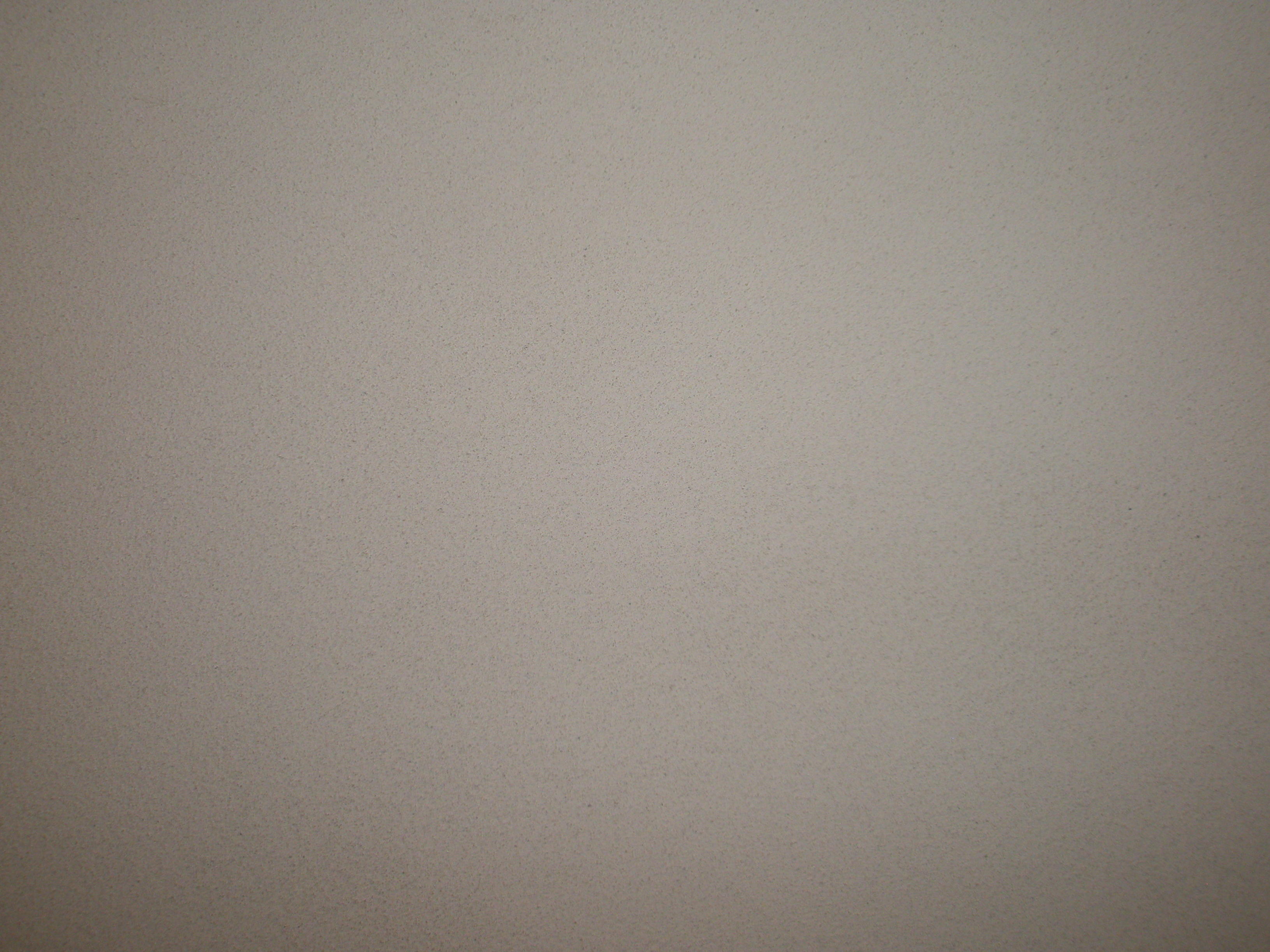

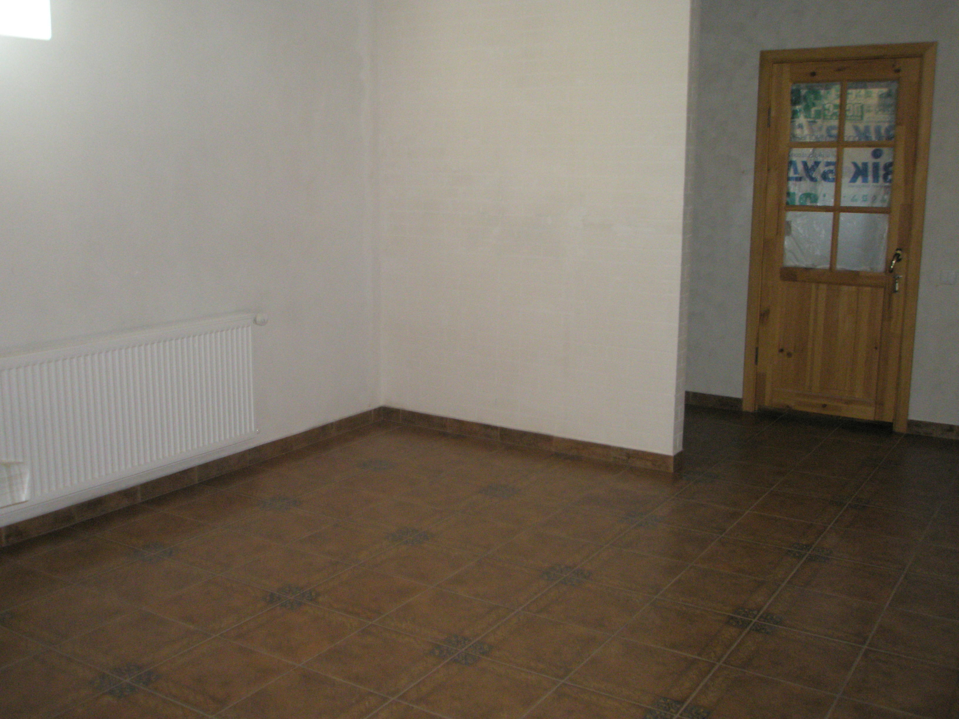

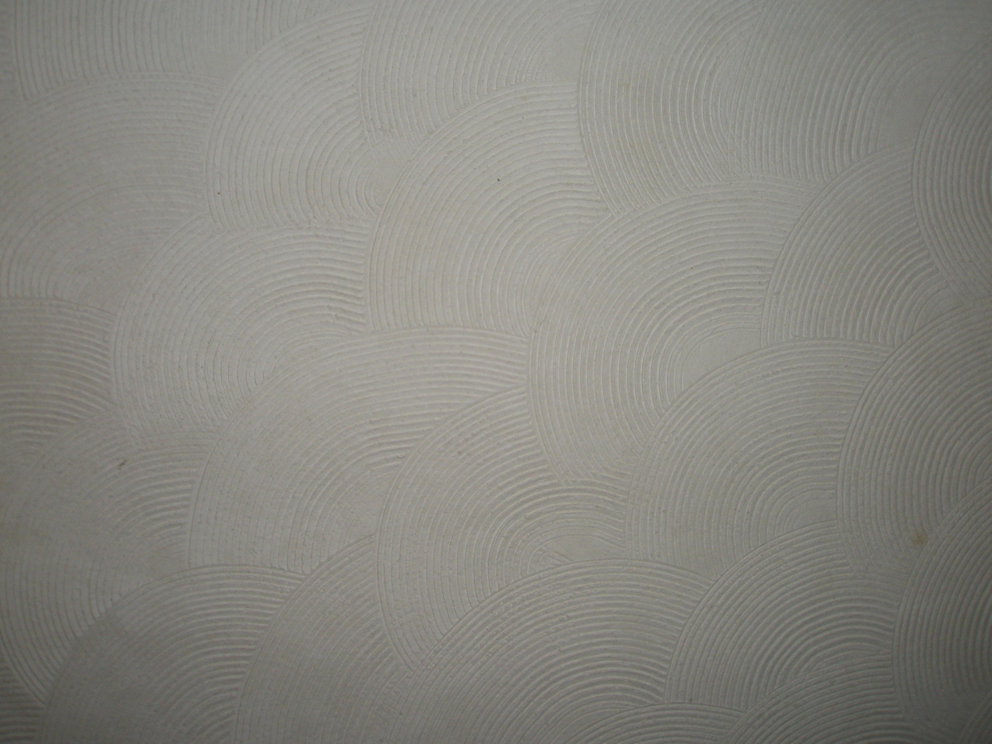

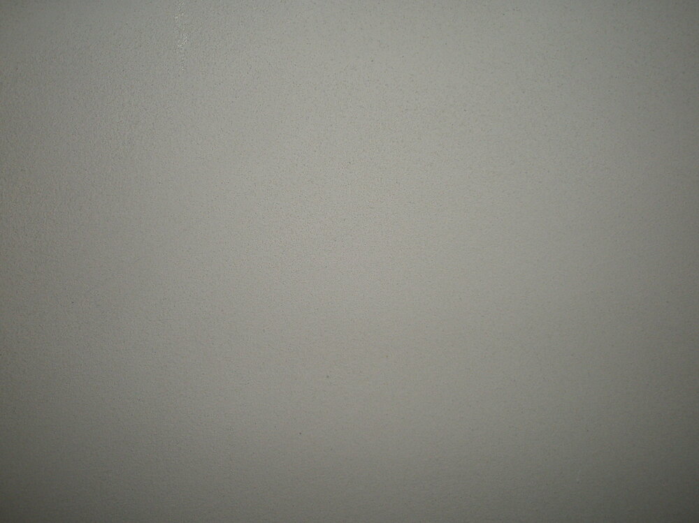

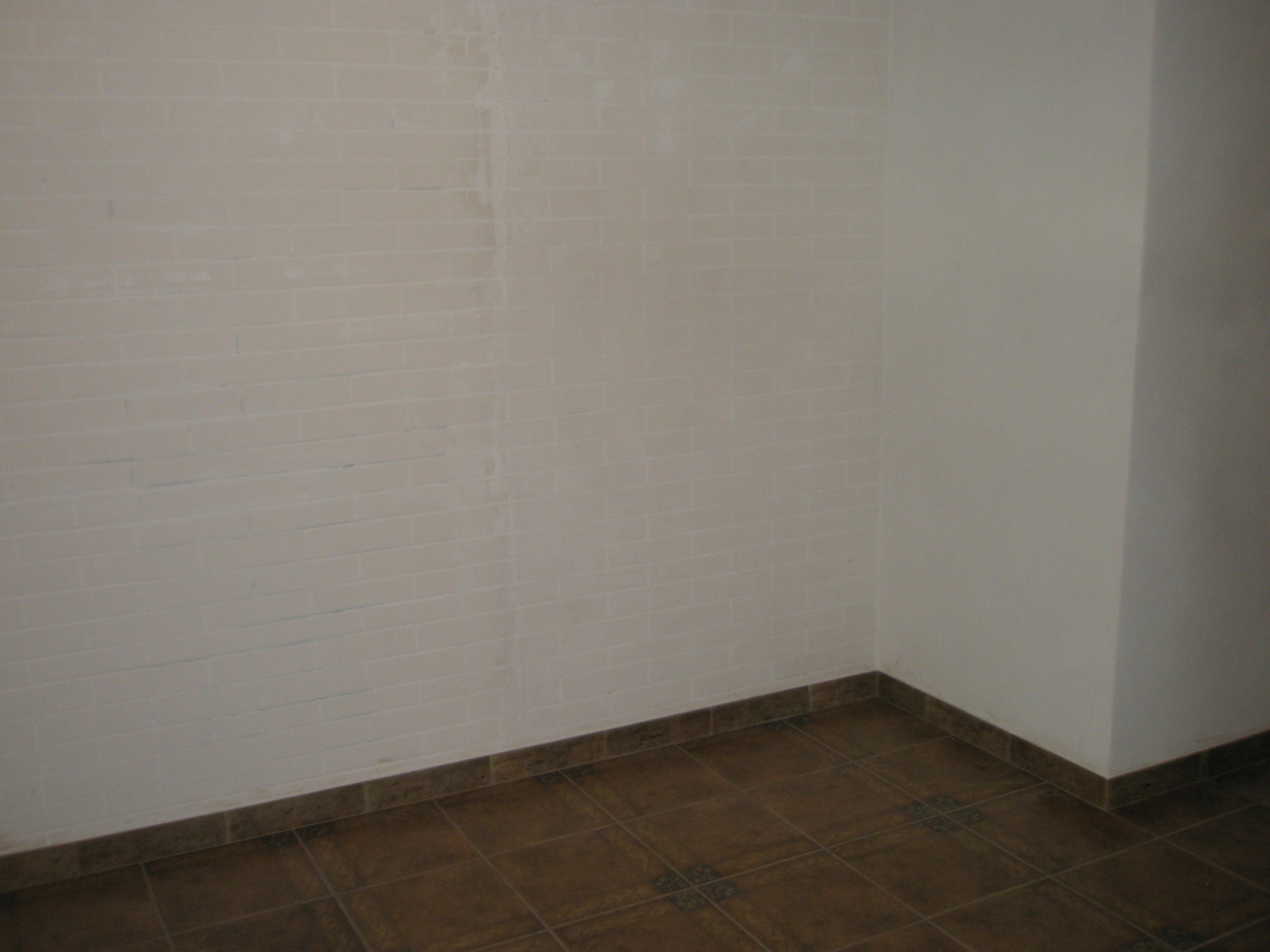

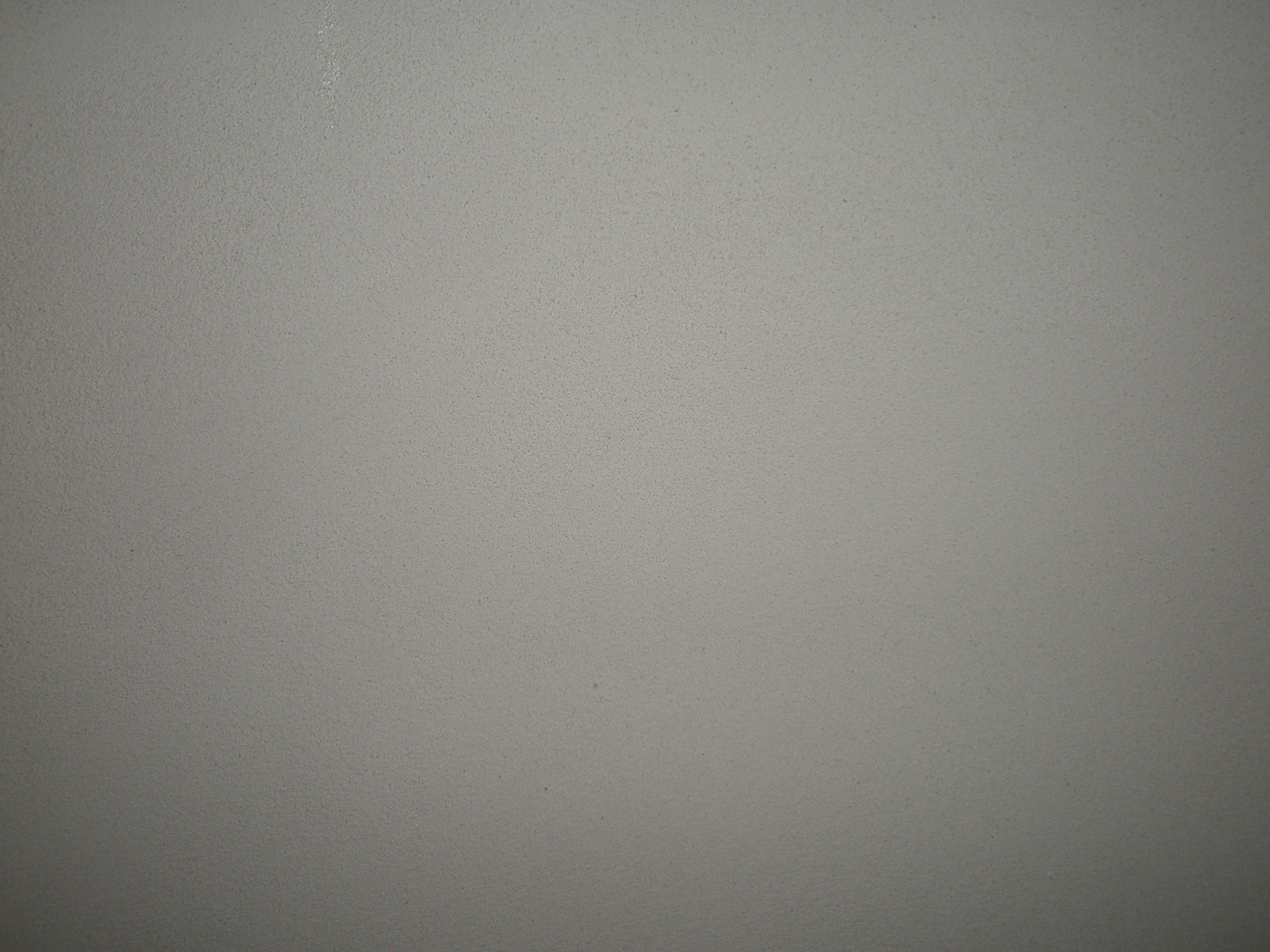

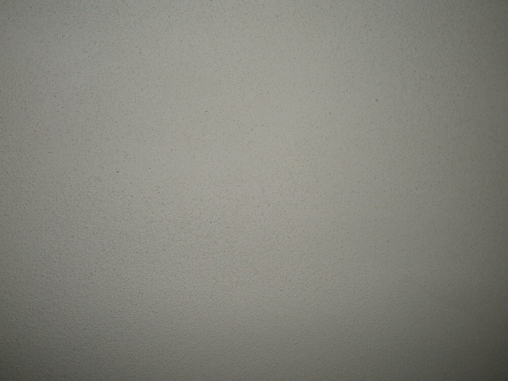

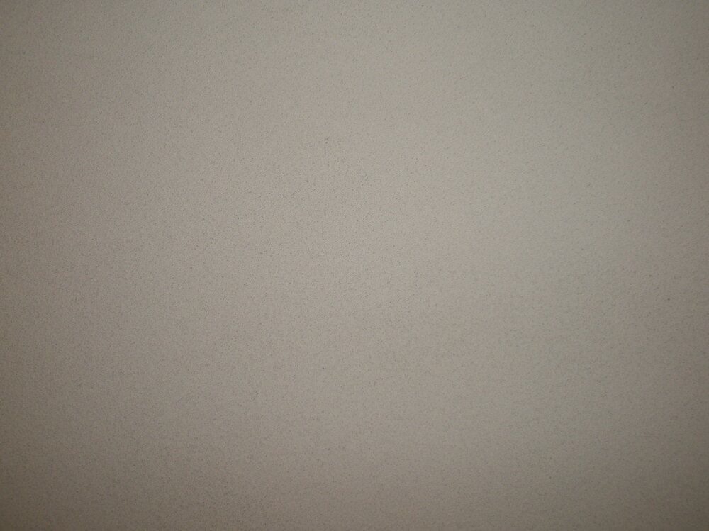

POLAA Опубліковано: 12 листопада 2013 Автор Поділитись Опубліковано: 12 листопада 2013 Вот фото мешка, и "оштукованных" стен 2 Посилання на коментар Поділитися на інших сайтах More sharing options...
POLAA Опубліковано: 12 листопада 2013 Автор Поділитись Опубліковано: 12 листопада 2013 В принципе, я первоначально и не рассчитывал получить гладкую поверхность после "штукования", поскольку в подвале простой, не вычурный стиль. К примеру, на фото стены, сформировавшие большой проем - г/к перегородки. На них отделка стилизована под кирпичную кладку, выполнена сатенгипсом. Стены котельной (где деревянная дверь) - размалеваны при оштукатуривании МП75. Штукатуры, для прикола, предложили сделать фактурный рисунок гребенкой - мол, давайте вместо просто выравнивания, придадим стене фактуру. Это был эксперимент, и им интересно, и нам. До этого заказчики не позволяли им "чудить" со стенами.))) Вот и получается, что на небольшой площади, будут соприкасаться и грубоватая поверхность штука, и стена "под кирпичную кладку", и "визерунки" штукатуров.))) Посилання на коментар Поділитися на інших сайтах More sharing options...
