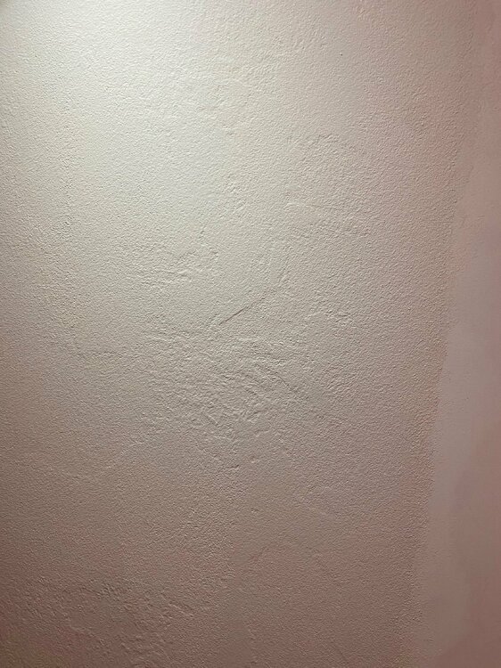

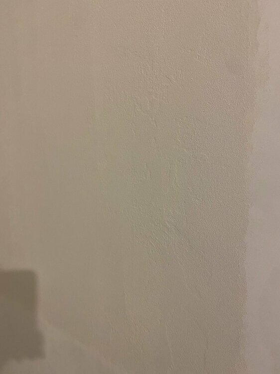

Усім доброго дня! Надіюсь форум ще життєздатний. Стикнулись з такою проблемою: обробили стіни, використовували штук 1, штук2 ферозіт, штук3 вапняну гладь полімін. Основа стіни цементно-піщана штукатурка, перед нанесенням штуку погрунтували стіни силікатною грунтовкою ферозіт. Після фінішного штуку перед покраскою погрунтували стіни силікатною грунтовкою caparol SYLITOL 111 KONZENTRAT , для пофарбування обрали силікатну фарбу caparol sylitol bio-innenfarbe. Зробили викрас і отримали такий результат, як на фото, фарба лягає горбисто нерівномірно, ніби роз’їдає верхній шар. Порадьте, будь ласка, в чому може бути причина і що робити?
мне кажется, что краска просто "проявила" некачественно подготовленную шпатлевку. Или данными видами шпатлевок не получится сделать идеальную поверхность под покраску

Але стіни ідеально рівні без фарби, при бічному освітлені теж

А невже силікатна кра, ка підходить до ізвесткових стін?

А на відрі ви читали, що написано?
Коли ми красили штук, то краску клієнт покупая спеціально для ізвесткових поверхонь. Такого не було.

Пише для мінеральних основ, цю краску порадили в магазині і майстри, запевняли, що вона для штуку підходить

Ну те, що порадили в магазині - не завжди як треба.
А ось, якщо майстри вам це радили, то їм і відповідати за результат.
В 24.03.2023 в 09:46, Dendnepr сказал:
Однозначно. У меня опыт небольшой, но та часть стены, которая под "штуком" - сделана только стартовым в 1 слой по ЦПШ без грунтовок вообще - но таких изъянов нет. "Штук" вообще-то не затирается - он замывается по влажному.
