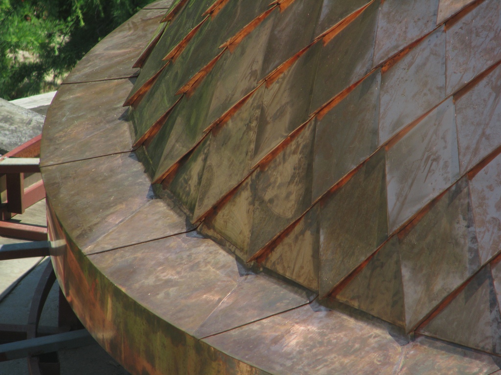

Дом у моря. Фальцевая кровля не из оцинковки
Niklson

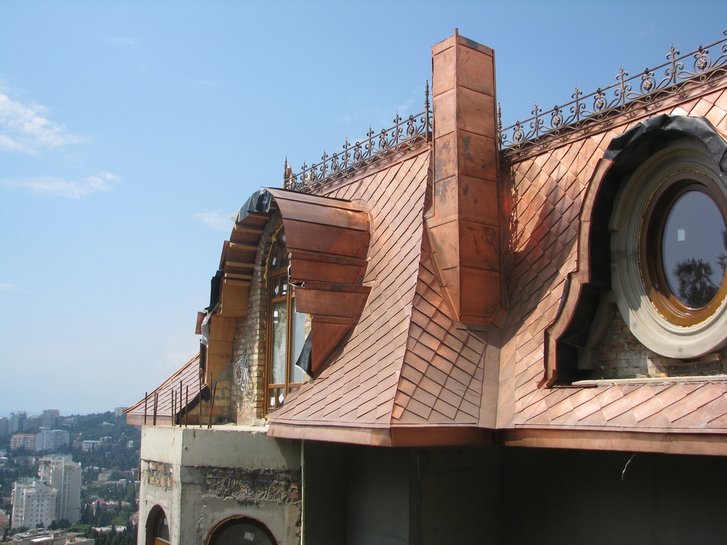

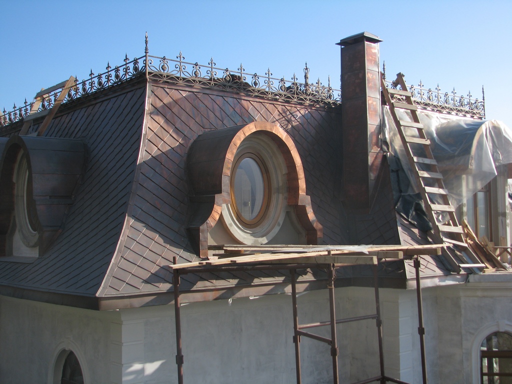

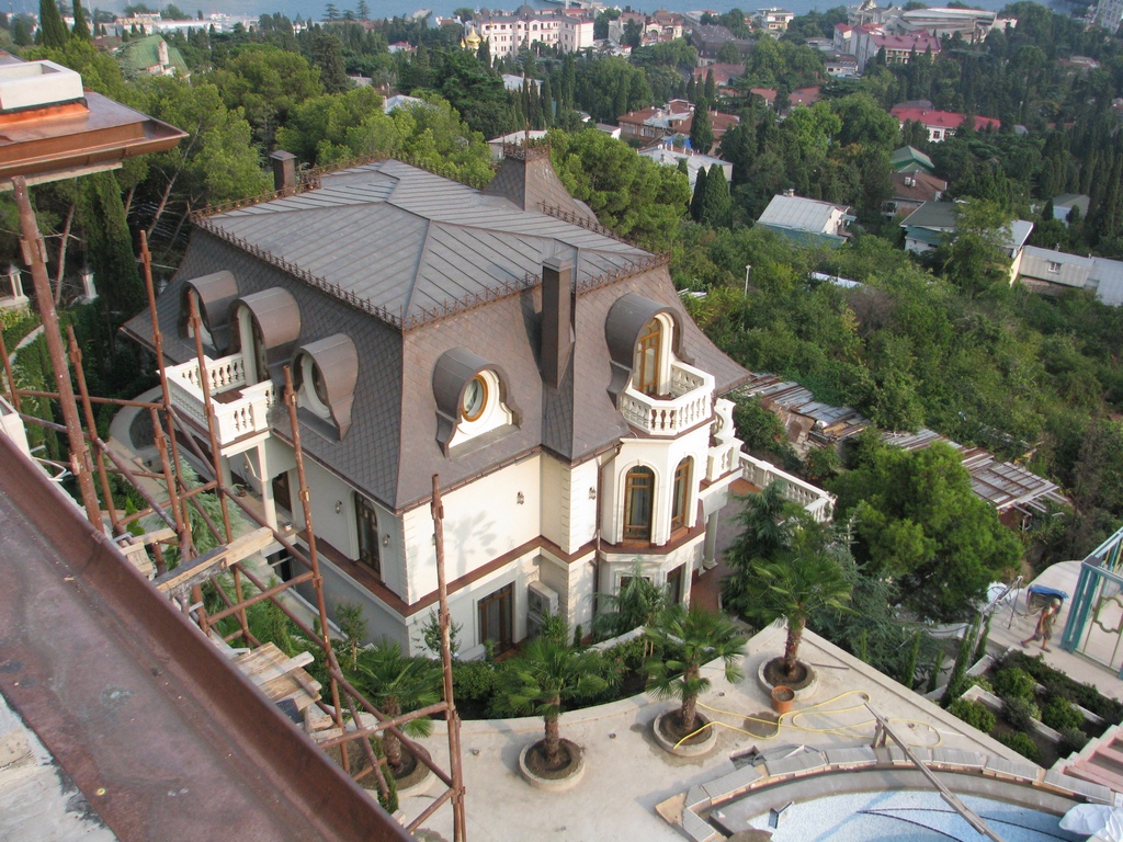

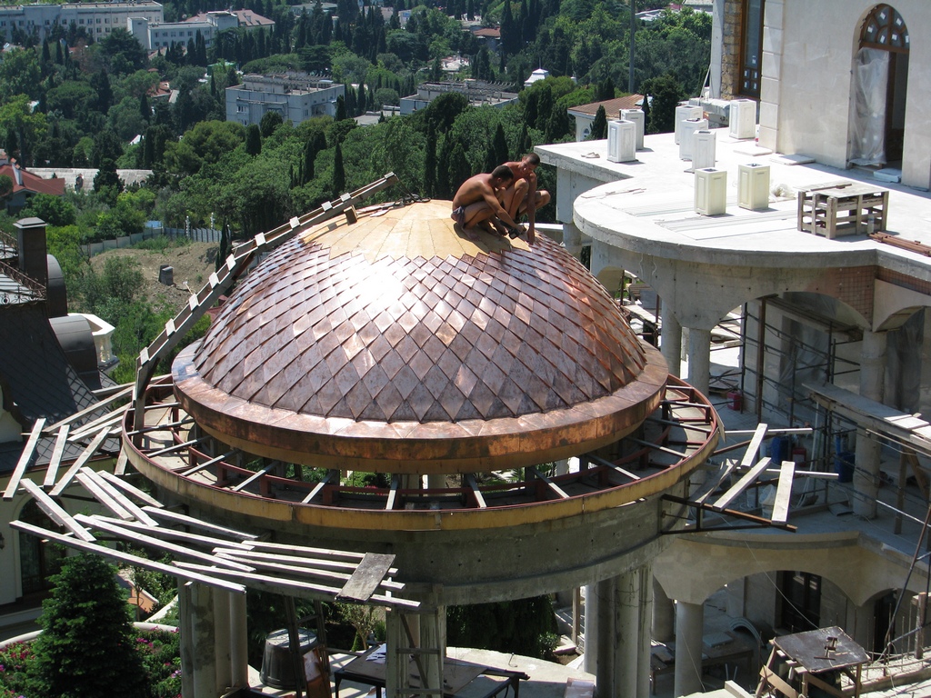

Работа не наша, делала команда 4-5чел 1,5мес примерно. Из инструмента ножницы, киянки, три 75-х уголка собранных в листогиб
жаль что не ваша - а фото нет поближе?
Обижаете, конечно есть.

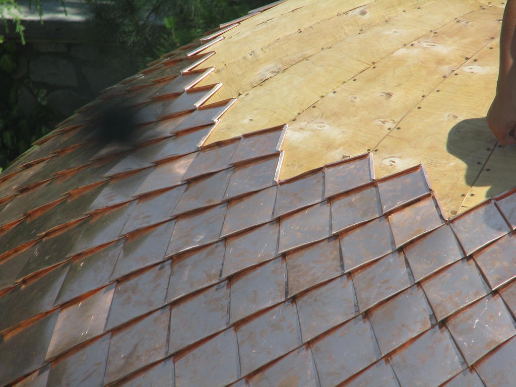

Ужастик некачественный к сожалению, последнее фото конечно издалека красивое и презентабельное, но вот фото № 2 и 3 не порадовали по качеству гибов, хотя уложили порядовку достаточно ровно. также юбка сделана взацеп и по диагонали (по мне так лучше бы собрали на внешнюю рейку и перпендекулярно прямо), а вообще проект классный! :good:

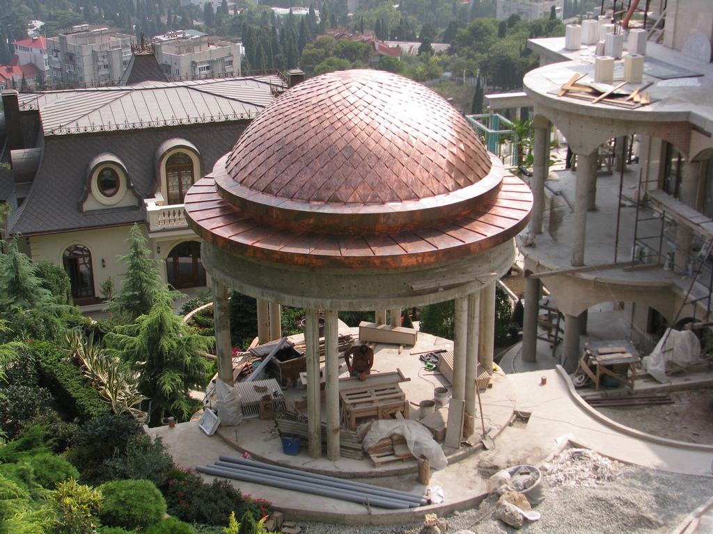

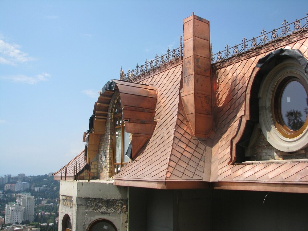

А на заднем фото кровля за ротондой... не могли бы выложить фото покрупнее? заранее знаю, что они у вас имеются ;)
Александр, это тоже не наша работа. Собственно потому мы там и оказались, потому что предыдущий подрядчик не справился с гостевым домом. Кстати, фото гостевого были на киянке в "ужасах нашего городка".
вообще модный проектЪ - мечта жестянщика! :good:
фото № 2 и 3 не порадовали по качеству гибов, хотя уложили порядовку достаточно ровно. также юбка сделана взацеп и по диагонали (по мне так лучше бы собрали на внешнюю рейку и перпендекулярно прямо) :good:
Вопрос даже не в том. Ближе к верху на таком угле уклона шашка работать не будет, а она уложена прямо на фанеру, без всякой гидроизоляции. Точно также не будет работать рейка. Они швы промазали каким-то герметиком, но надолго ли его хватит?
