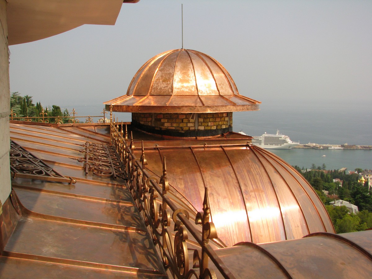

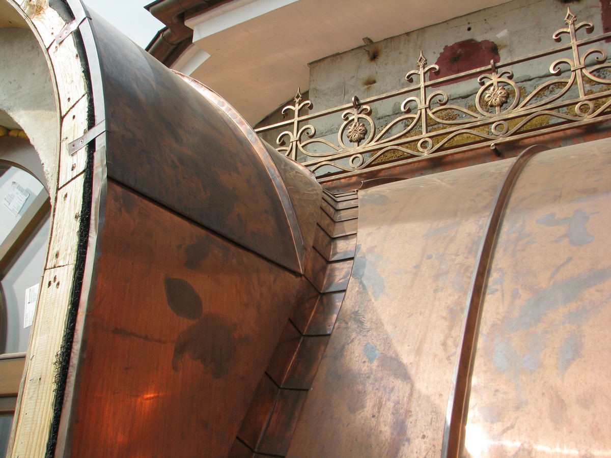

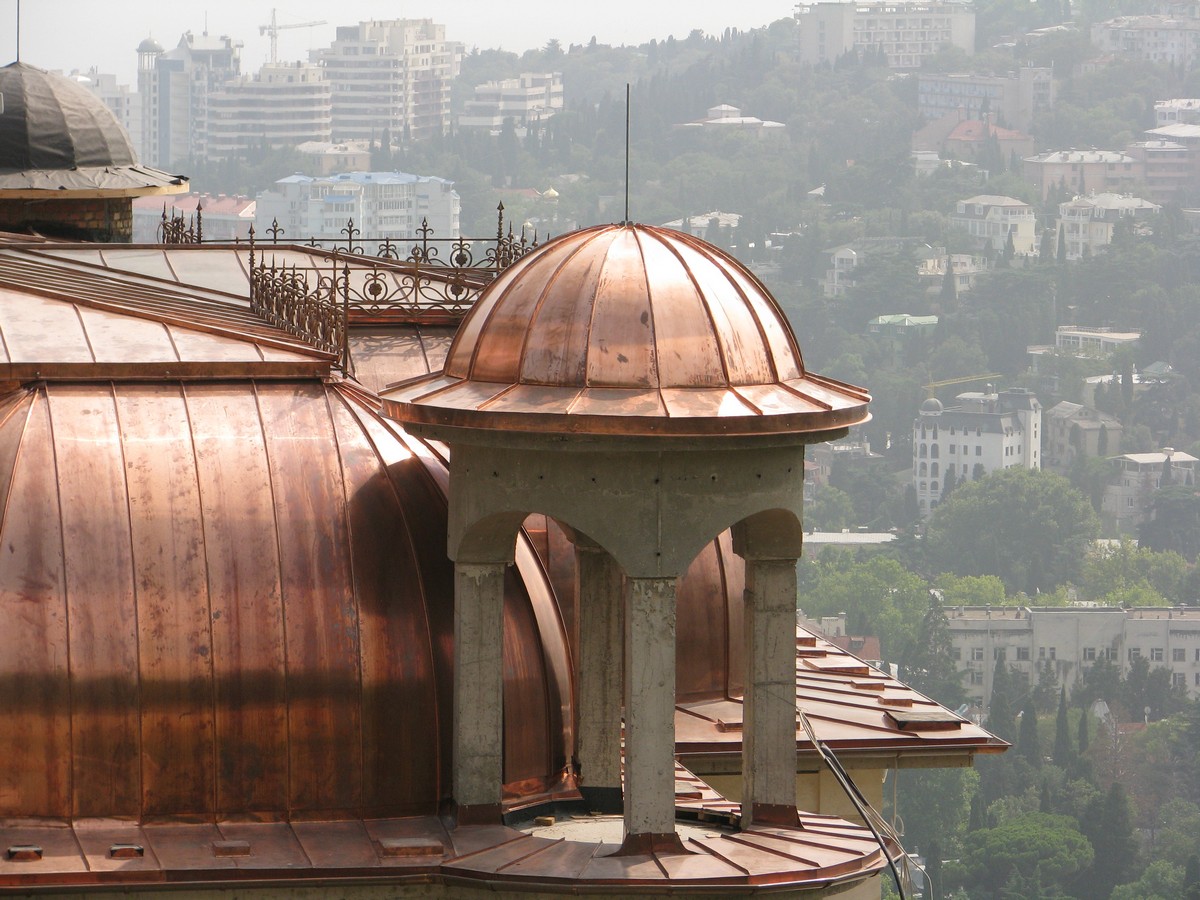

Niklson, а на "иллюминаторах" ендова сегментная была или "гармошкой"?
Добавлено через 58 секунд
а нижней юбке что за "коробки"?
подсветка?
Сегментная, для гармошки радиус крутоват.
подсветка?
Нет, там просто еще нет лепнины, это основание для нее.

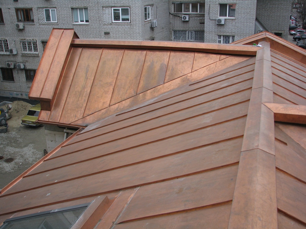

Не могу не похвастать и я:
смотрим на недострой на заднем плане у меня и у автора темы...
Будем "соседями"? )))
токо дороговатые

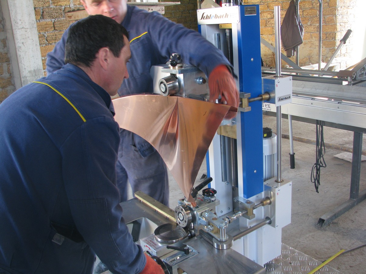

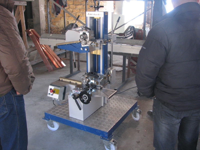

они того стоят и окупают себя:good: листогиб сколько обошелся если не секрет?хочу себе такой для работы.... и где брали?киньте в личку цену и адрес если не затруднит
Можно взять в России с доставкой на Украину на 25мм.ру, цена указана, можно заказать на ЭдельДах Харьков, за цену надо договариваться. Мы брали на ебэе, немец продавал 2013г.в., но у него был только один.

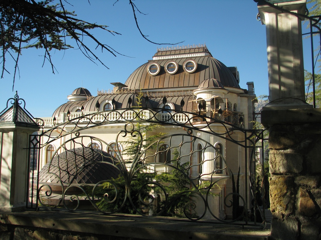

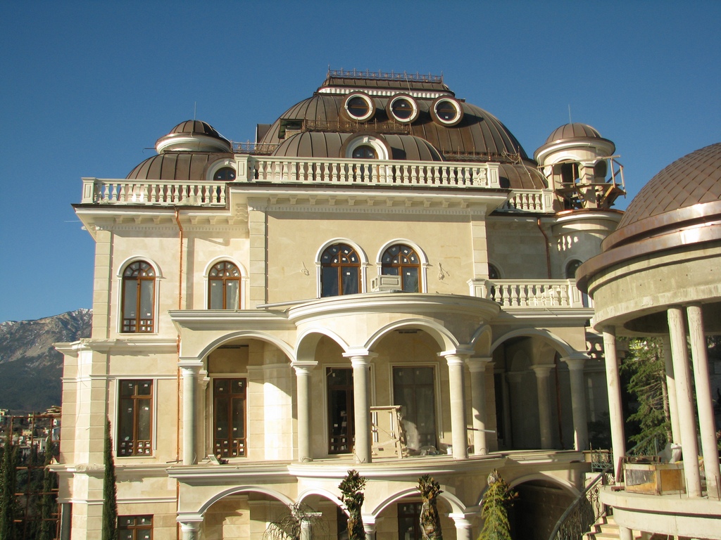

Слуховые окна на куполе это нечто. :o
Люкарны на нижнем здании с кровлей из чешуйчатого фальца, как по мне, выглядят намного более органичными. Такое ощущение, будто архитектора заставили их сделать под угрозой расстрела, и он в отместку изобразил свое отношение ко всему этому в на визуализации виде кустов оригинальной формы перед фасадом. :D

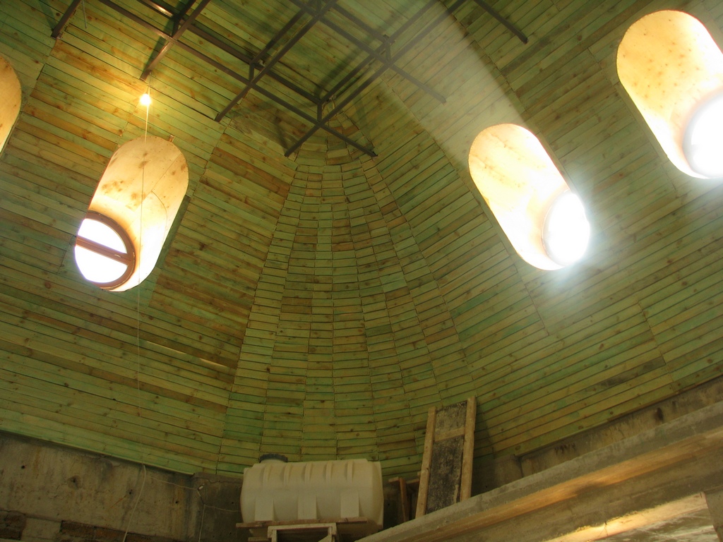

Niklson, а может владеете информацией о том как решен вопрос вентиляции и кондиционирования подкупольного пространства?

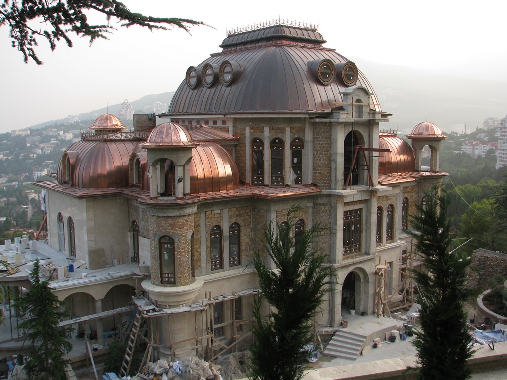

Никлсон, красавчегЪ! Слов нетЪ! Проект мечта кровеля!
Ответьте, сколько мастеровых с подсобниками было занято на проекте? Сколько дней занял проектЪ?
Аналог шлейбаха радіусного і фальцепрокатного можна буде побачити ( і купити ) на буд виставці весною в Києві!!!
Будут установлены несколько напольных кондиционеров
В общем случае на объекте было 4 человека, двое с головой и руками, двое с руками. Было пару месяцев когда было 8-12чел. Всего проект занял около года.

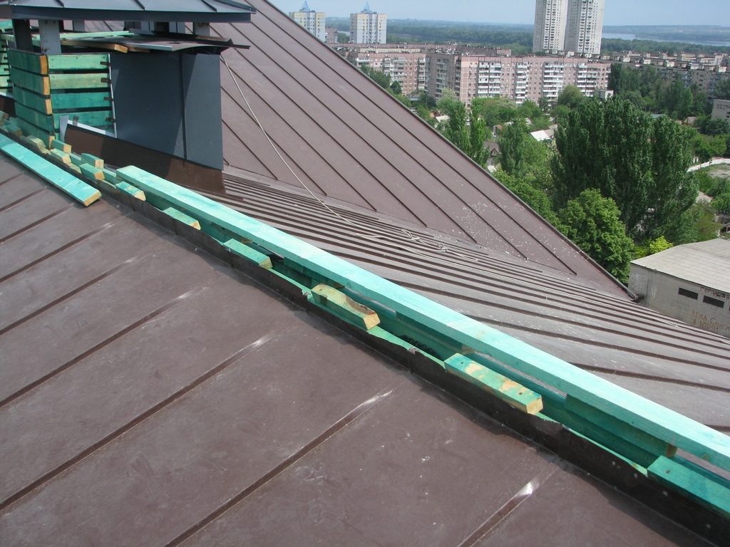

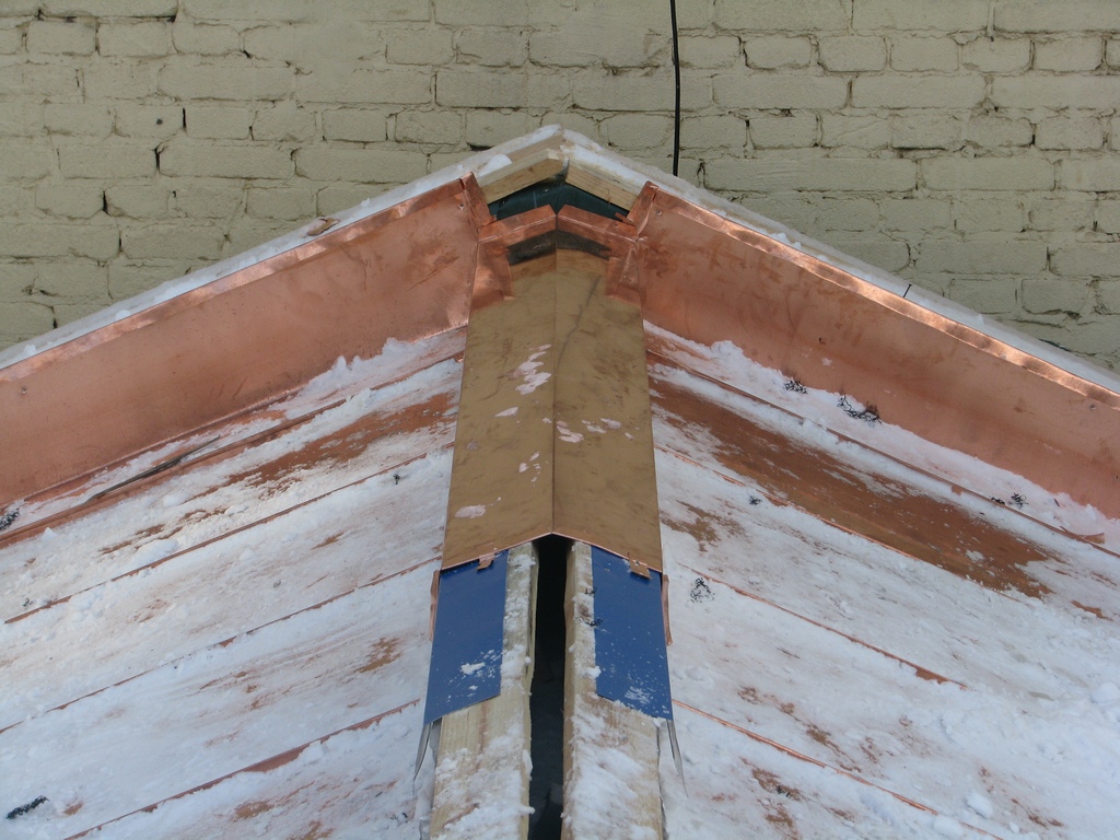

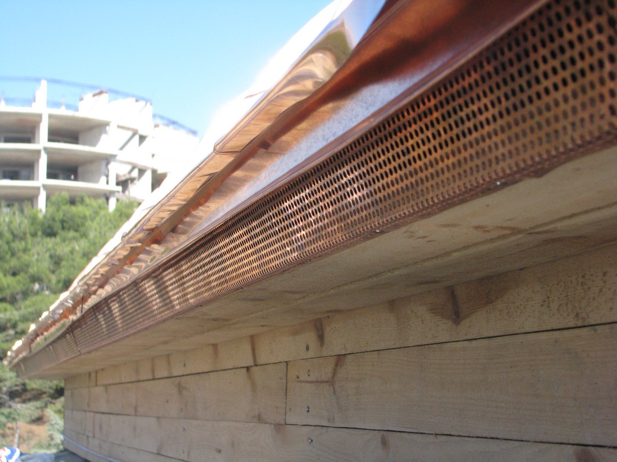

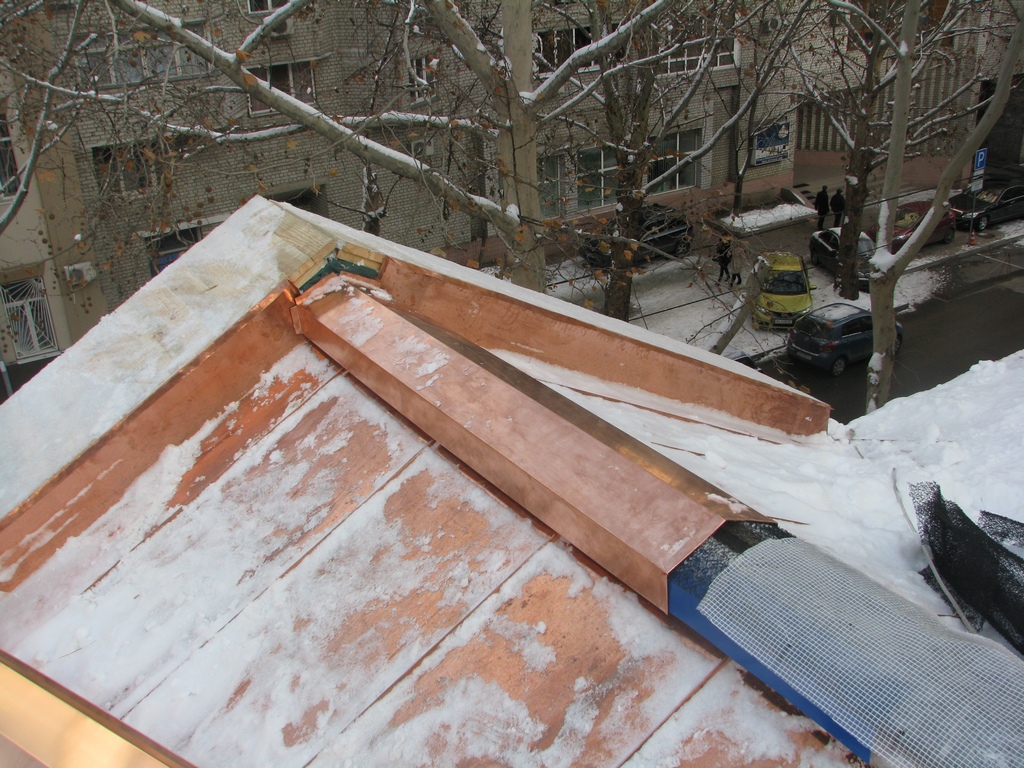

Николай, не могли бы вы выложить фотографии вентконька в вашем исполнении? желательно пошаговое фото. и желательно ваши комментарии если не затруднитЪ!
Конкретно на этом объекте вентконек отсутствует как класс.
Вообще делаем вентконьки высотой 180мм - снизу вверх - два бруса 50х50 один на другом, потом брус 50х50 коротыши по 250...300мм с шагом 800...900мм, на них сверху доска 25(30)х100. На доску идет сетка (в общем случае из нержавеющей стали, на фото не самый удачный ее вариант), закладная деталь из жести за которую цепляется сам конек. Знаю, по классике деревянная подконструкция делается немного иначе, но мы делаем так.
Николай, покажите фотографии шашки на ротонде желательно со всеми узлами покрупнее, плизЪ :good: ваша работа? долго делали? на чем гнули?
Работа не наша, делала команда 4-5чел 1,5мес примерно. Из инструмента ножницы, киянки, три 75-х уголка собранных в листогиб
