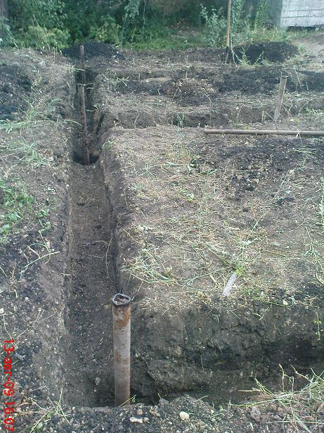

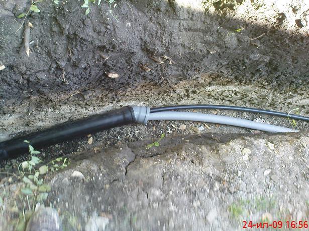

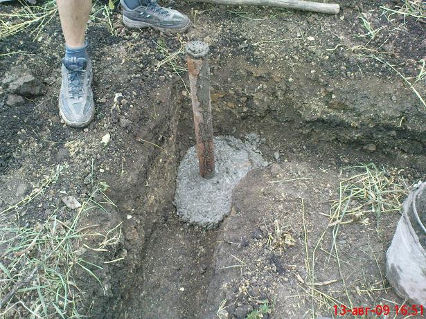

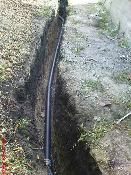

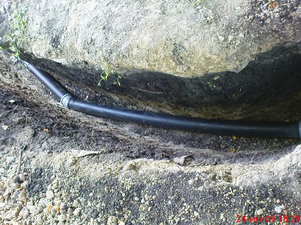

borok Опубліковано: 22 липня 2009 Автор Поділитись Опубліковано: 22 липня 2009 Зачем канализационную? Деньги на ветер. Черная полиэтиленовая труба ф32 можно прямо в землю. Канализационная труба - будет каналом (в случае чего можно протянуть в ней новую трубу), да и воздушный промежуток не даст трубе замерзнуть. Посилання на коментар Поділитися на інших сайтах More sharing options...

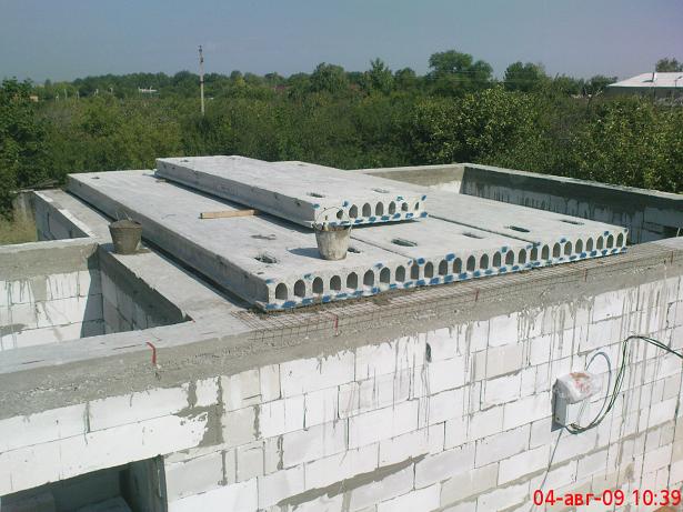

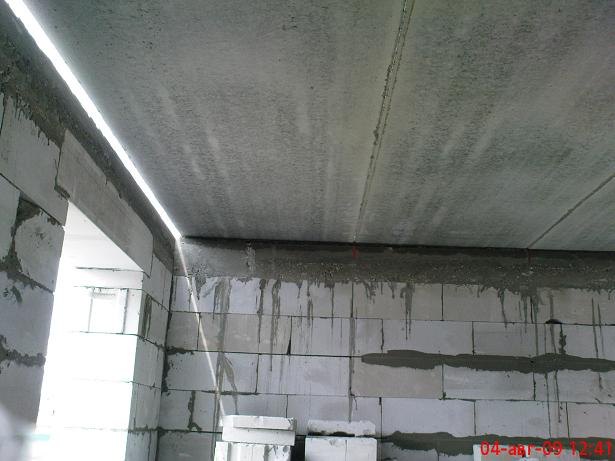

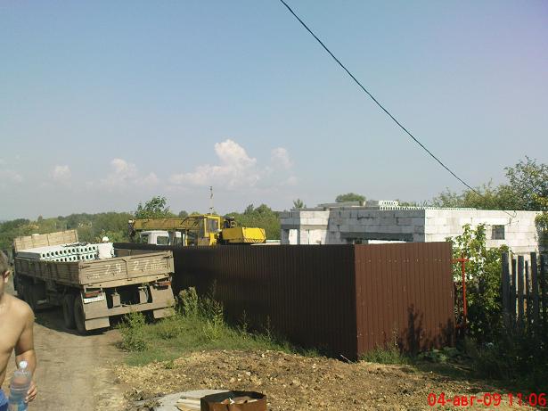

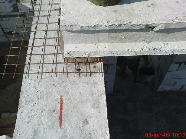

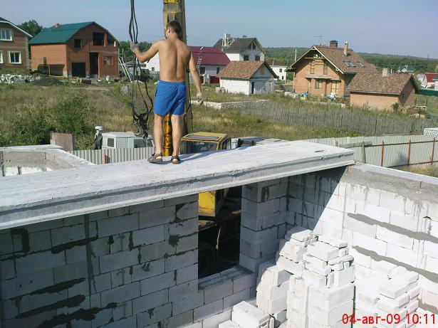

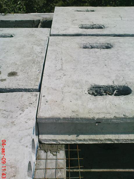

borok Опубліковано: 6 серпня 2009 Автор Поділитись Опубліковано: 6 серпня 2009 Было уложено 13 плит: ПБ 64-12, ПБ 44-12, ПК 31-15. Плиты приехали ровно в 10:00, за 15 мин. до них приехал кран и встал на участке. Укладывали плиты непосредственно с машины на дом, на все ушло примерно 3 часа. Посилання на коментар Поділитися на інших сайтах More sharing options...

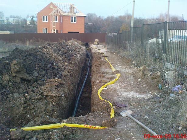

borok Опубліковано: 6 серпня 2009 Автор Поділитись Опубліковано: 6 серпня 2009 Фото водопровода Посилання на коментар Поділитися на інших сайтах More sharing options...

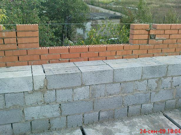

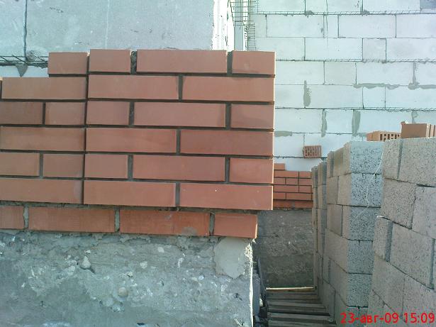

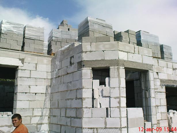

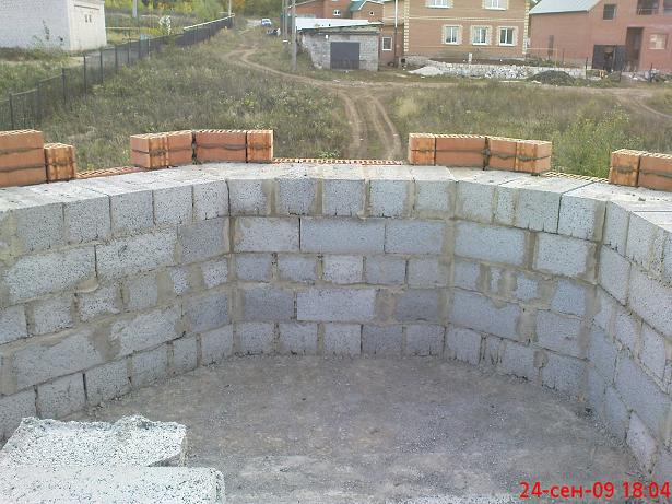

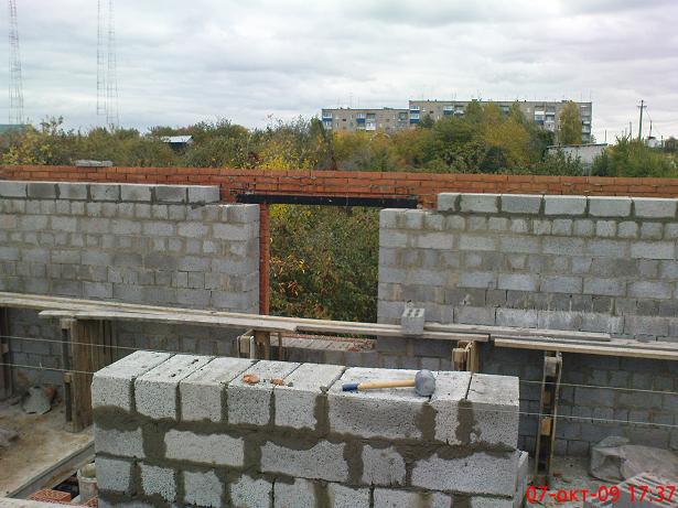

borok Опубліковано: 11 серпня 2009 Автор Поділитись Опубліковано: 11 серпня 2009 Сегодня было принято решение второй этаж строить из керамзитобетонных блоков(сегодня их и завезли)) Эти блоки реально дешевле - экономия около 80 000 руб. по сравнению с газобетоном (на данном этапе для меня это критично!) С наружи будет облицовочный кирпич, так что все нормально. Вот в раздумьях на что его класть(клей или раствор) Посилання на коментар Поділитися на інших сайтах More sharing options...
Олигарх Опубліковано: 11 серпня 2009 Поділитись Опубліковано: 11 серпня 2009 Эти блоки реально дешевле - экономия около 80 000 руб. по сравнению с газобетоном Дешевле это да... Только керамзитный блок требует немалого утепления ,а газобетон- требует вентзазор... Как будете совмещать несовместимое? Да и по своим характеристикам газобетон, как более лёгкий и хрупкий материал не очень подходит для того чтоб на него устанавливали более тяжёлый керамзитобетонный блок... Посилання на коментар Поділитися на інших сайтах More sharing options...
borok Опубліковано: 12 серпня 2009 Автор Поділитись Опубліковано: 12 серпня 2009 Дешевле это да... Только керамзитный блок требует немалого утепления ,а газобетон- требует вентзазор... Как будете совмещать несовместимое? Да и по своим характеристикам газобетон, как более лёгкий и хрупкий материал не очень подходит для того чтоб на него устанавливали более тяжёлый керамзитобетонный блок... Вентзазор будет везде (там где газобетон и там где керамзитоблок). Кстати керамзитоблок весит не на много больше газобетона. У меня армпояс+плиты+блок думаю нагрузка будет распределенной. Посилання на коментар Поділитися на інших сайтах More sharing options...
Олигарх Опубліковано: 13 серпня 2009 Поділитись Опубліковано: 13 серпня 2009 У керамзитобетона сопротивление теплопередачи никакое... Как у кирпича... И вентзазор ему совсем не нужен... Я б нашёл ему другое применение (хозпостройки какие-нибудь). Посилання на коментар Поділитися на інших сайтах More sharing options...

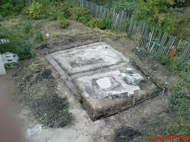

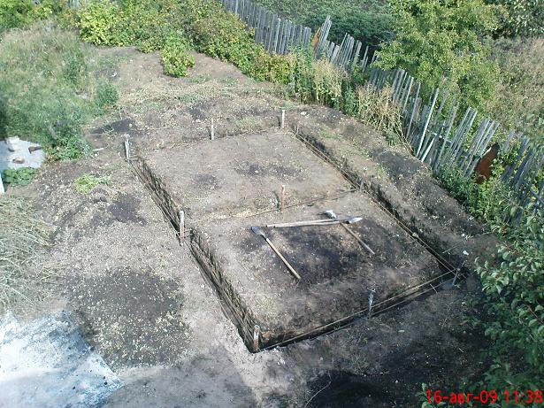

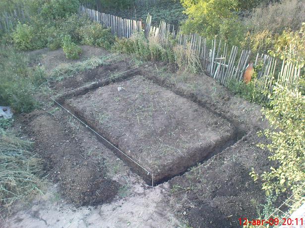

borok Опубліковано: 24 серпня 2009 Автор Поділитись Опубліковано: 24 серпня 2009 Пока в строительстве был небольшой перерыв решили самостоятельно залить фундамент под баню. Баня будет небольшой 6х5 м. Залили 9 столбов на глубину 1 м. и соединили их лентой. Лента глубиной 40-50 см. Думаю наверх выйти где-то на 50 см. Посилання на коментар Поділитися на інших сайтах More sharing options...

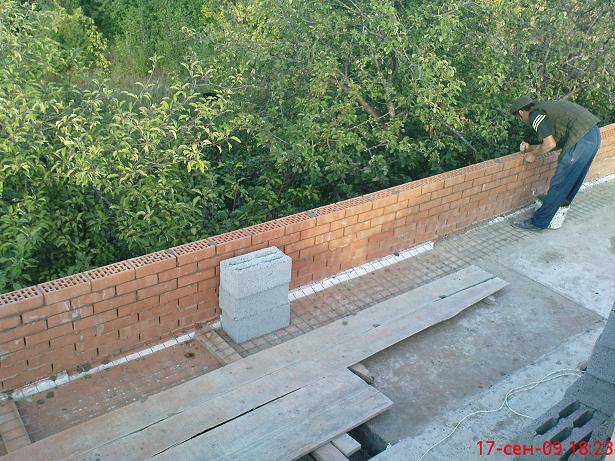

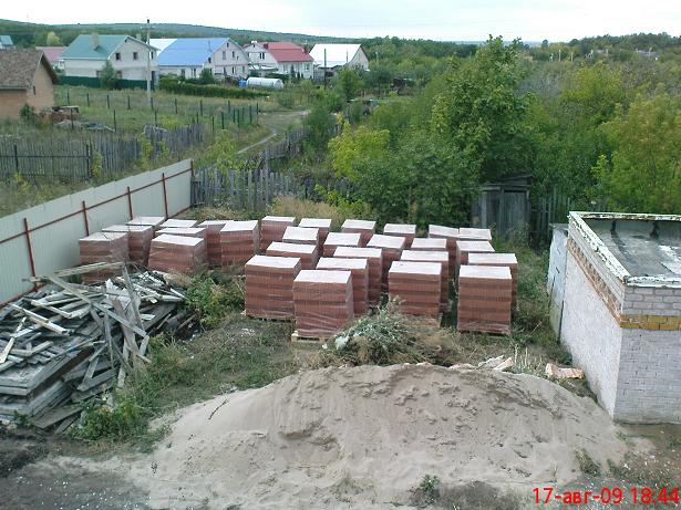

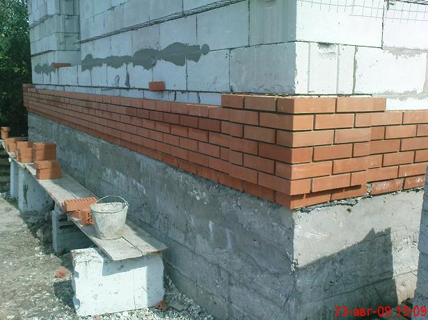

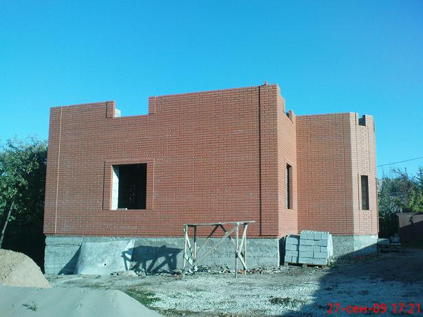

borok Опубліковано: 24 серпня 2009 Автор Поділитись Опубліковано: 24 серпня 2009 На днях был завезен блок и кирпич и начата облицовка 1-го этажа! Посилання на коментар Поділитися на інших сайтах More sharing options...

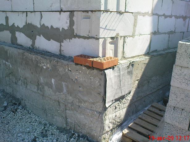

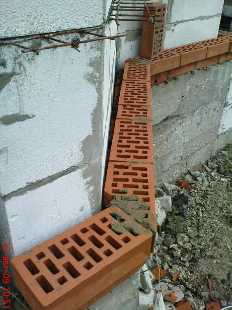

людуся Опубліковано: 24 серпня 2009 Поділитись Опубліковано: 24 серпня 2009 Молодец! Где брали блоки? Как доставляли,цена. Вижу,что не утепляли между блоком и лицевым? Где брали плиты перекрытия? Сколько см накладка на стену плиты? Спасибо. Посилання на коментар Поділитися на інших сайтах More sharing options...
borok Опубліковано: 24 серпня 2009 Автор Поділитись Опубліковано: 24 серпня 2009 Молодец! Где брали блоки? Как доставляли,цена. Вижу,что не утепляли между блоком и лицевым? Где брали плиты перекрытия? Сколько см накладка на стену плиты? Спасибо. Блоки 1 этаж -газобетон производсва фирмы Коттедж. Цена 3650руб. м.куб. Доставка их -7 т.р. 2 этаж-Керамзитоблок 2200 руб. м. куб Плиты брал в фирме, на ЖБИ дороже! Заход плиты на стену примерно 15-20 см. В местах есть и 9 см. Посилання на коментар Поділитися на інших сайтах More sharing options...

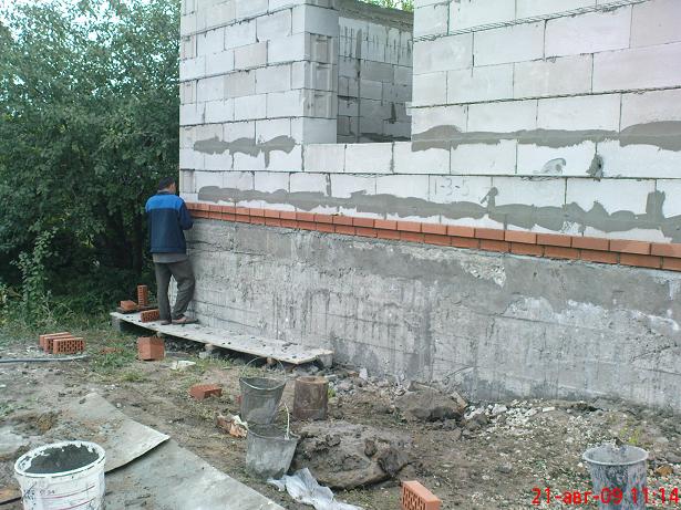

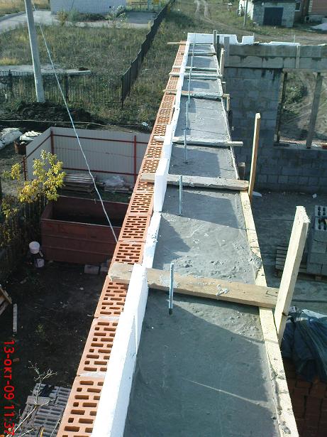

borok Опубліковано: 12 вересня 2009 Автор Поділитись Опубліковано: 12 вересня 2009 На днях закончили облицовку 1 этажа и залили участки между плитами и кирпичом. Еще залили две плиты. Посилання на коментар Поділитися на інших сайтах More sharing options...

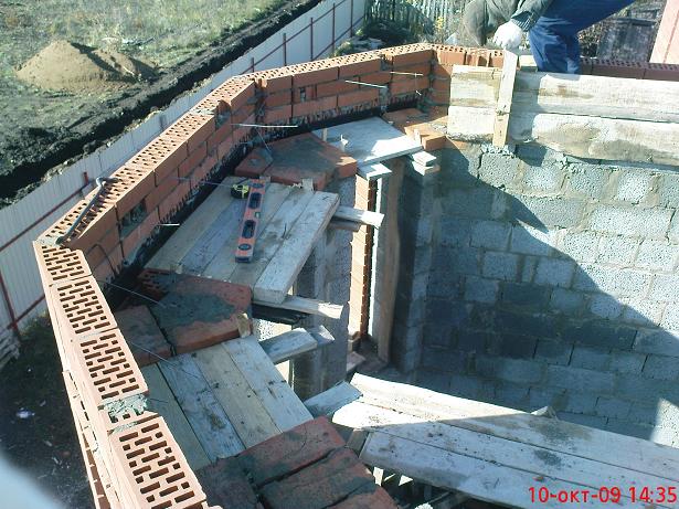

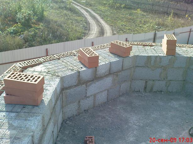

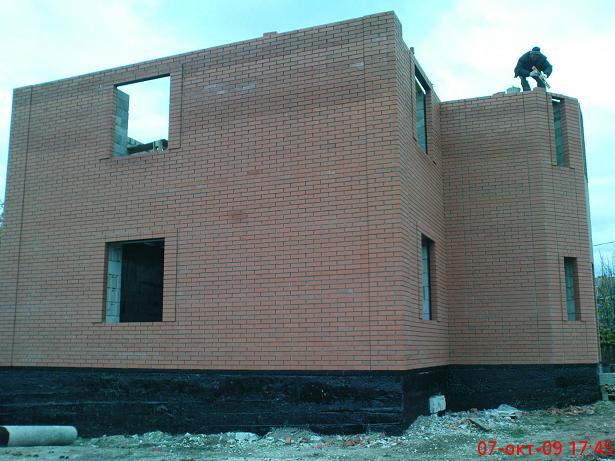

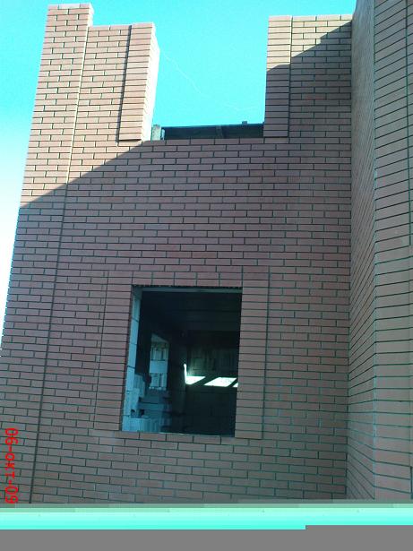

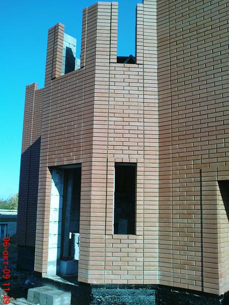

borok Опубліковано: 30 вересня 2009 Автор Поділитись Опубліковано: 30 вересня 2009 Выкладываем кирпич, затем доганяем блоком! Медленно, но верно! Посилання на коментар Поділитися на інших сайтах More sharing options...

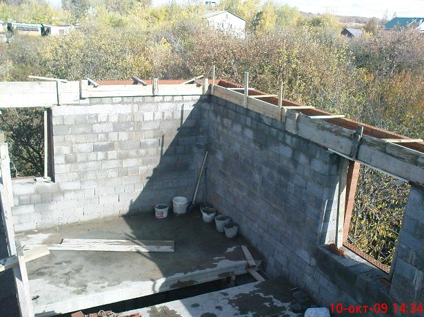

borok Опубліковано: 29 жовтня 2009 Автор Поділитись Опубліковано: 29 жовтня 2009 Доделываем 2 этаж Посилання на коментар Поділитися на інших сайтах More sharing options...
romandet Опубліковано: 29 жовтня 2009 Поділитись Опубліковано: 29 жовтня 2009 Интересно! До Вас видел, что клали одновременно и газобетон и облицовку... Кстати, пространство между ними утеплять собираетесь? Если да, то чем? Судя по фоткам, у вас теплая осень? Посилання на коментар Поділитися на інших сайтах More sharing options...

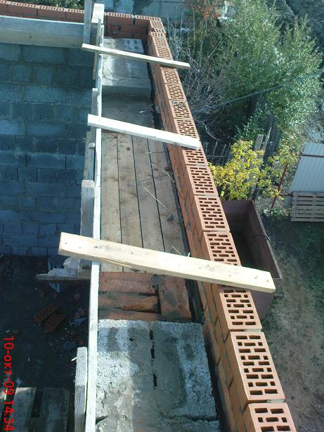

borok Опубліковано: 30 жовтня 2009 Автор Поділитись Опубліковано: 30 жовтня 2009 Интересно! До Вас видел, что клали одновременно и газобетон и облицовку... Кстати, пространство между ними утеплять собираетесь? Если да, то чем? Судя по фоткам, у вас теплая осень? Да с погодой все в порядке! Обычно облицовку кладут одновременно с блоками, но в нашем случае был сделан 1 этаж,после чего через 2 месяца облицован(финансы),а второй этаж был облицован одновременно с блоком. Пространство между блоком и кирпичем 3-4 см. , этот зазор положен по технологии и засыпаться ничем не должен! Зазор должен быть вентилируемым! Воздух прекрасный утеплитель! 2 Посилання на коментар Поділитися на інших сайтах More sharing options...

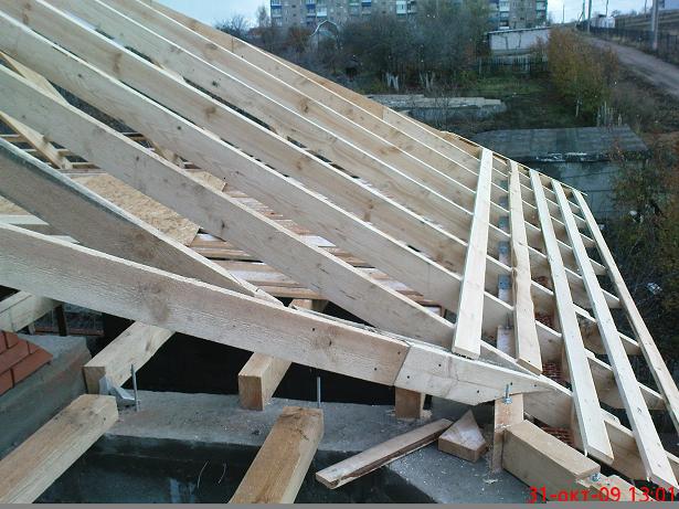

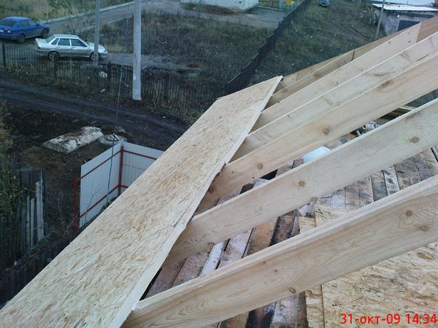

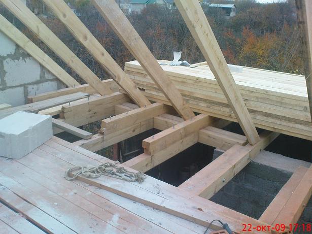

borok Опубліковано: 10 листопада 2009 Автор Поділитись Опубліковано: 10 листопада 2009 Начали монтаж крыши Посилання на коментар Поділитися на інших сайтах More sharing options...
ig1171 Опубліковано: 10 листопада 2009 Поділитись Опубліковано: 10 листопада 2009 Начали монтаж крыши А где гидробарьер по стропилам ? Посилання на коментар Поділитися на інших сайтах More sharing options...
ig1171 Опубліковано: 10 листопада 2009 Поділитись Опубліковано: 10 листопада 2009 Начали монтаж крыши Не видно на первой фотке - это в мауэрлате запилы или в стропилах ? Посилання на коментар Поділитися на інших сайтах More sharing options...
ig1171 Опубліковано: 10 листопада 2009 Поділитись Опубліковано: 10 листопада 2009 Пространство между блоком и кирпичем 3-4 см. , этот зазор положен по технологии и засыпаться ничем не должен! Зазор должен быть вентилируемым! Воздух прекрасный утеплитель! Толщины газобетона вроде достаточно, сколько толщина керамзитобетона, не надо ли его утеплять ? Вентзазор ничего не утепляет, он вентилирует. Посилання на коментар Поділитися на інших сайтах More sharing options...

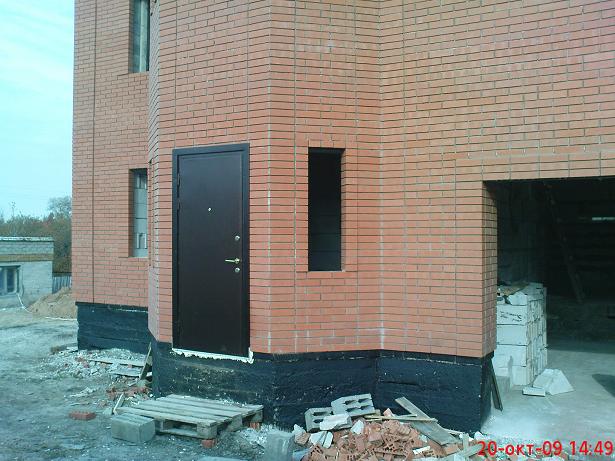

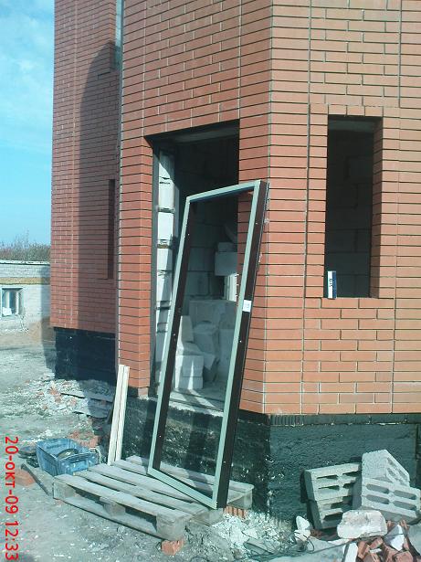

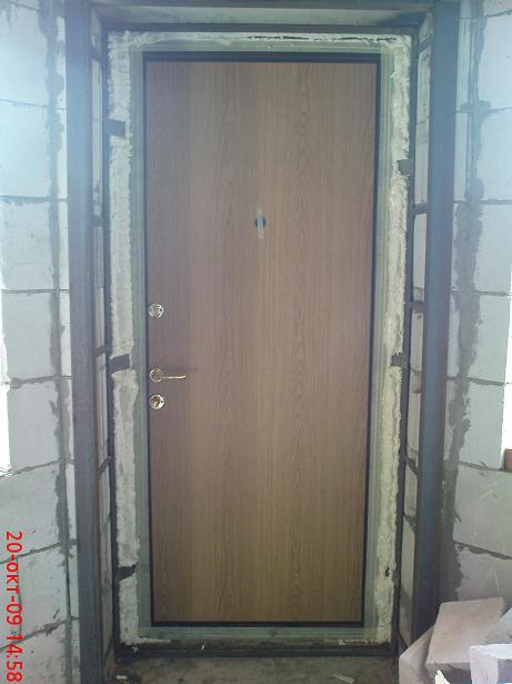

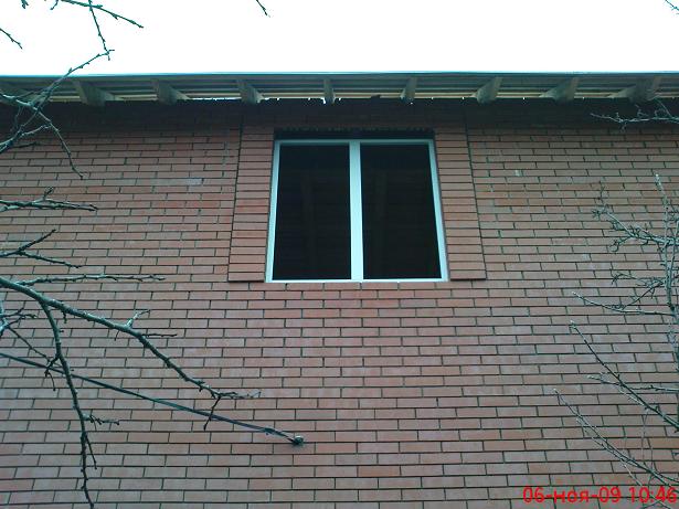

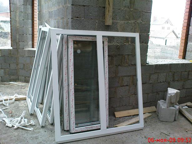

borok Опубліковано: 17 листопада 2009 Автор Поділитись Опубліковано: 17 листопада 2009 Дверь поставили очень быстро-1 час и все готово! Что касается окон всего получилось 15 шт.-после долгих торгов остановились на 90 т.р. с установкой! На 2-ом этаже окна с двумя открывающимися створками. Профиль КВЕ- вроде нормально. Окна поставили за 1 день! Посилання на коментар Поділитися на інших сайтах More sharing options...

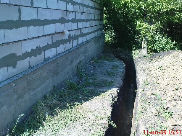

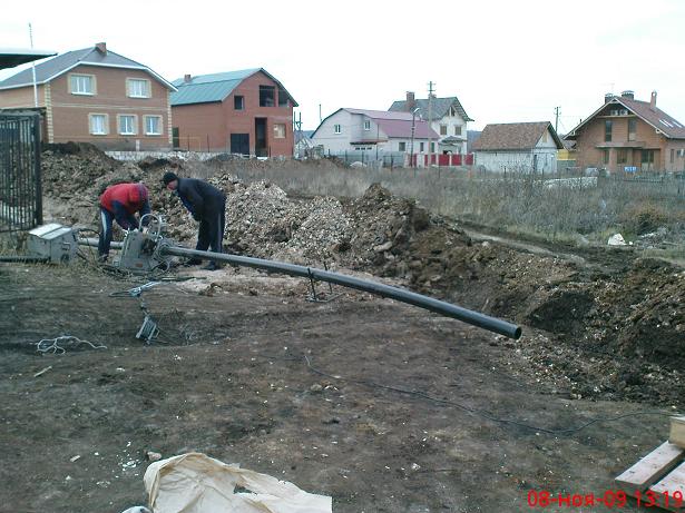

borok Опубліковано: 17 листопада 2009 Автор Поділитись Опубліковано: 17 листопада 2009 О этот ГАЗ!!!!!!!!!! На днях провел газ до участка -100 м. под землей труба -110 мм. 4 дня искал где заканчивается существующий газопровод, чтобы подсоединиться к нему! Ну вроде- обошлось! Посилання на коментар Поділитися на інших сайтах More sharing options...
