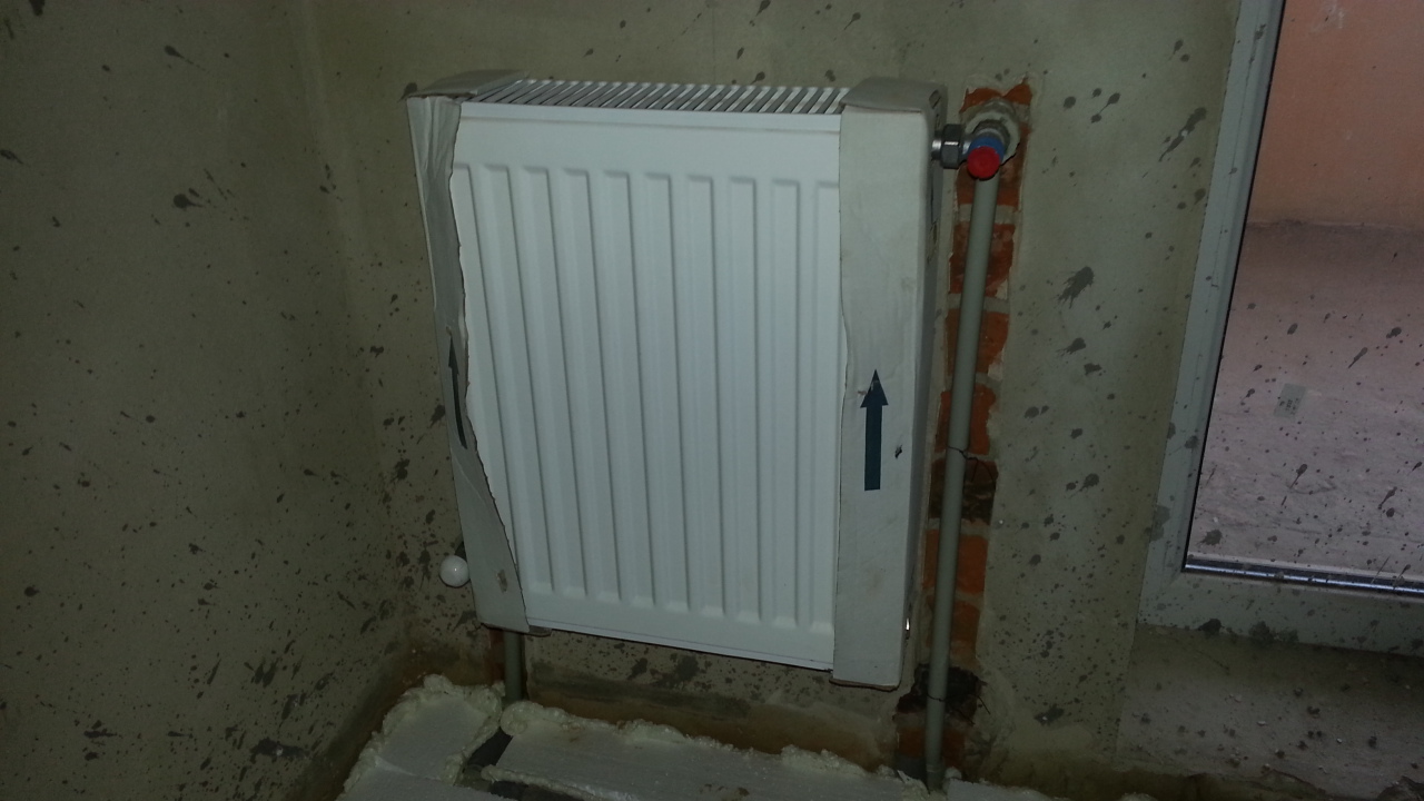

на фото какая-то местная подделка под систему отопления КАН..
но в оригинале там трубы идут с другого материала и в кожухе и расположены одна над другой..
roma100471.ru/santehnika/dvuhtrubnaya-gorizontalnaya-sistema-otopleniya.html

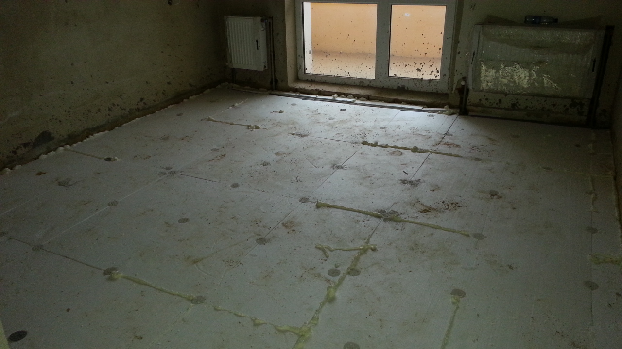

на профессиональных сантехниках решили сьэкономить?
пенополистирол куда собрались крепить?
Полесские сантехники такое не подделывают:) Это просто турецкая труба Экопайп в кожухе.
Насчет проф.сантехников - они же и будут заниматься подсыпкой песка, проливкой, трамбовкой, укладкой пенополистирола. Как крепить его еще не думал...
На пол. Квартира на первом этаже.
При всем уважении по полу либо делают стяжку, либо OSB плиты кладут.
Полистиролом утепляют стены :D
А чем утепляют полы?
но только экструдированый, но его желательно укладывать тоже на ровный пол, так как пустоты под ним просядут через несколько месяцев после заливки чистовой стяжки и весь пол будет в горбах
Конечно, только экструдированный. Пол сначала будет подсыпаться песком, проливаться, трамбоваться. Лазером выставим общий уровень квартиры.

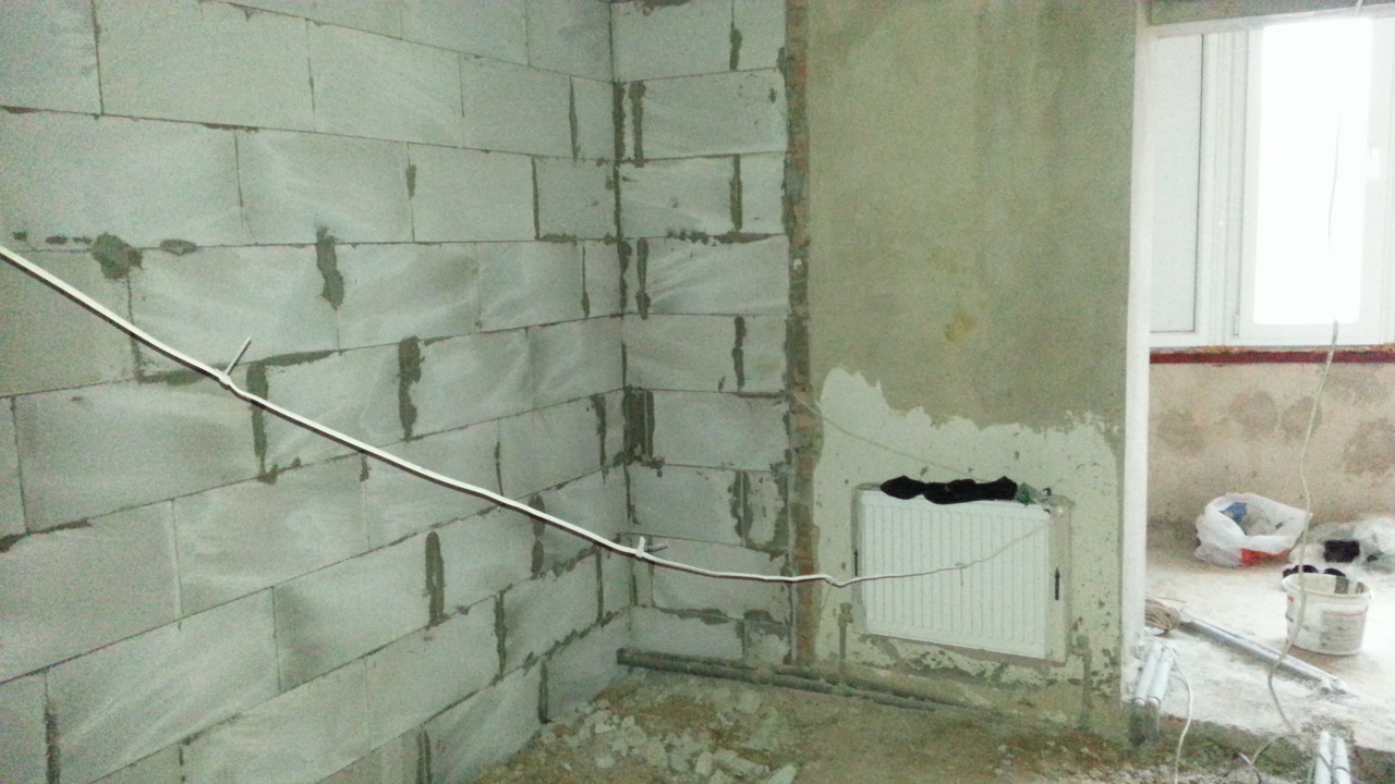

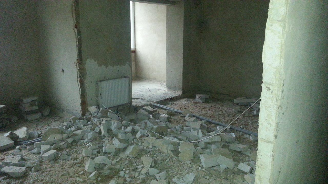

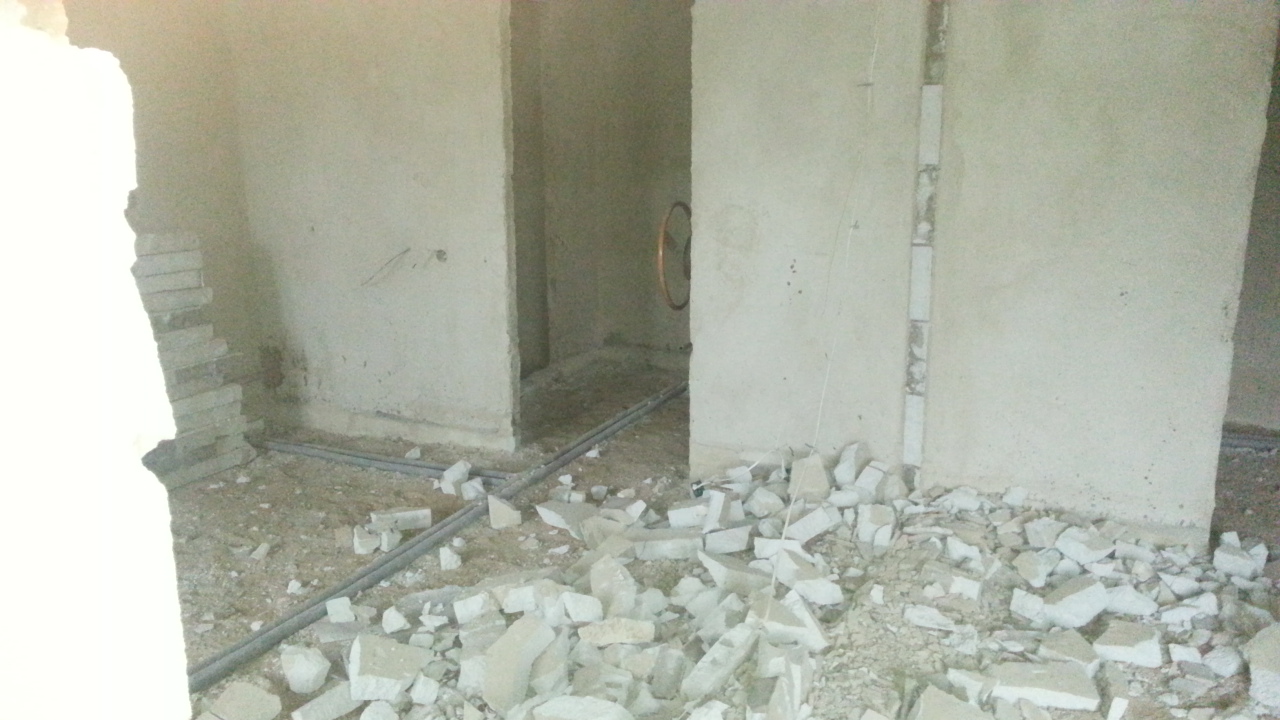

Решили передвинуть стену между кухней и залом на 80 см, чтобы сделать вторую спальню и что-то вроде гостиной-кухни. Уменьшение жилой площади - придется узаканивать.
О перепланировке рекомендую прочитать тут: www.stroimdom.com.ua/forum/showpost.php?p=2670139&postcount=3

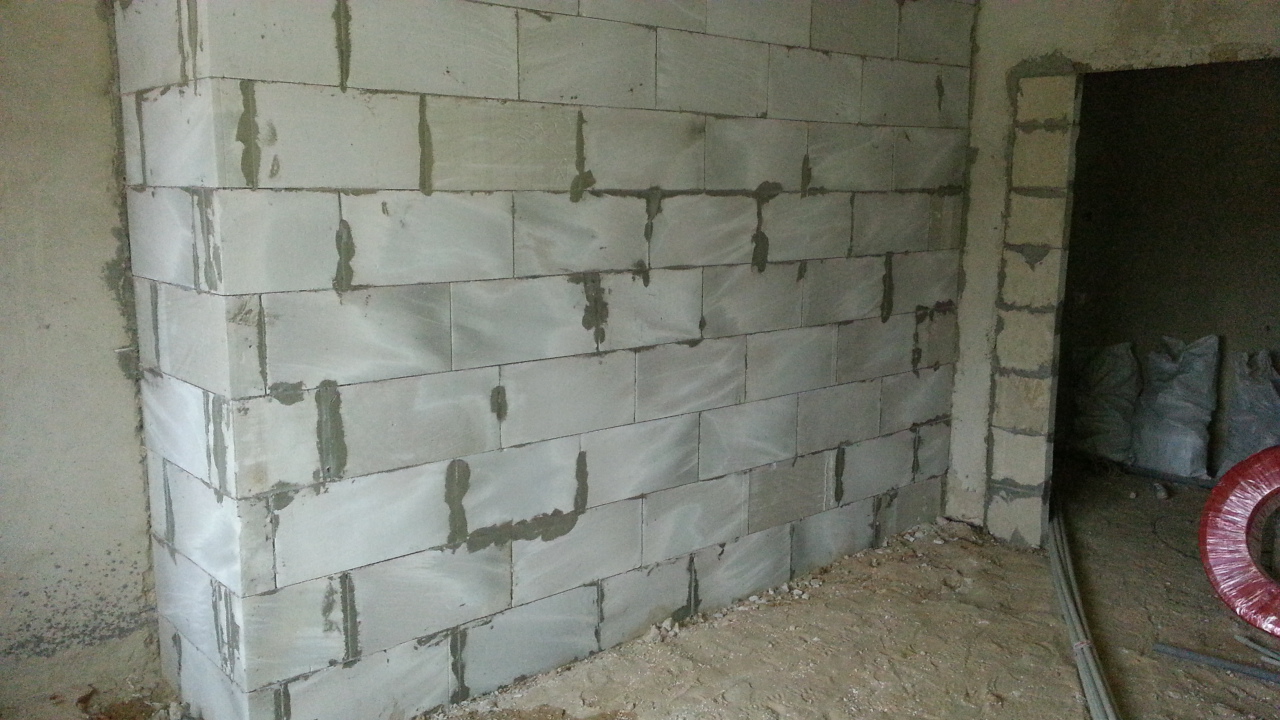

Закончили стену, в итоге кухня увеличилась почти на 3 метра кв. Вроде мало, но в реале ощутимо.

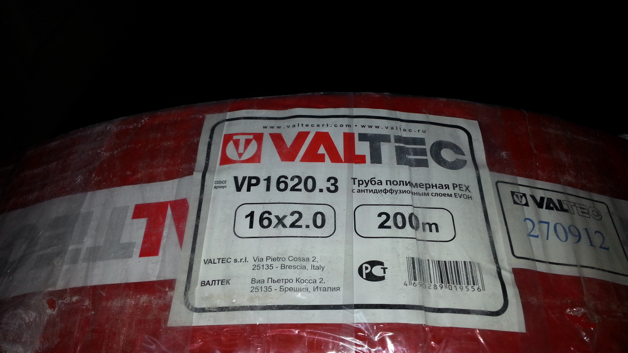

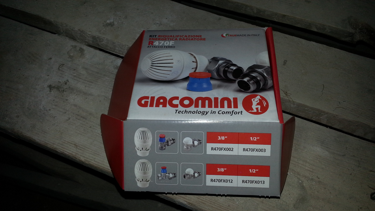

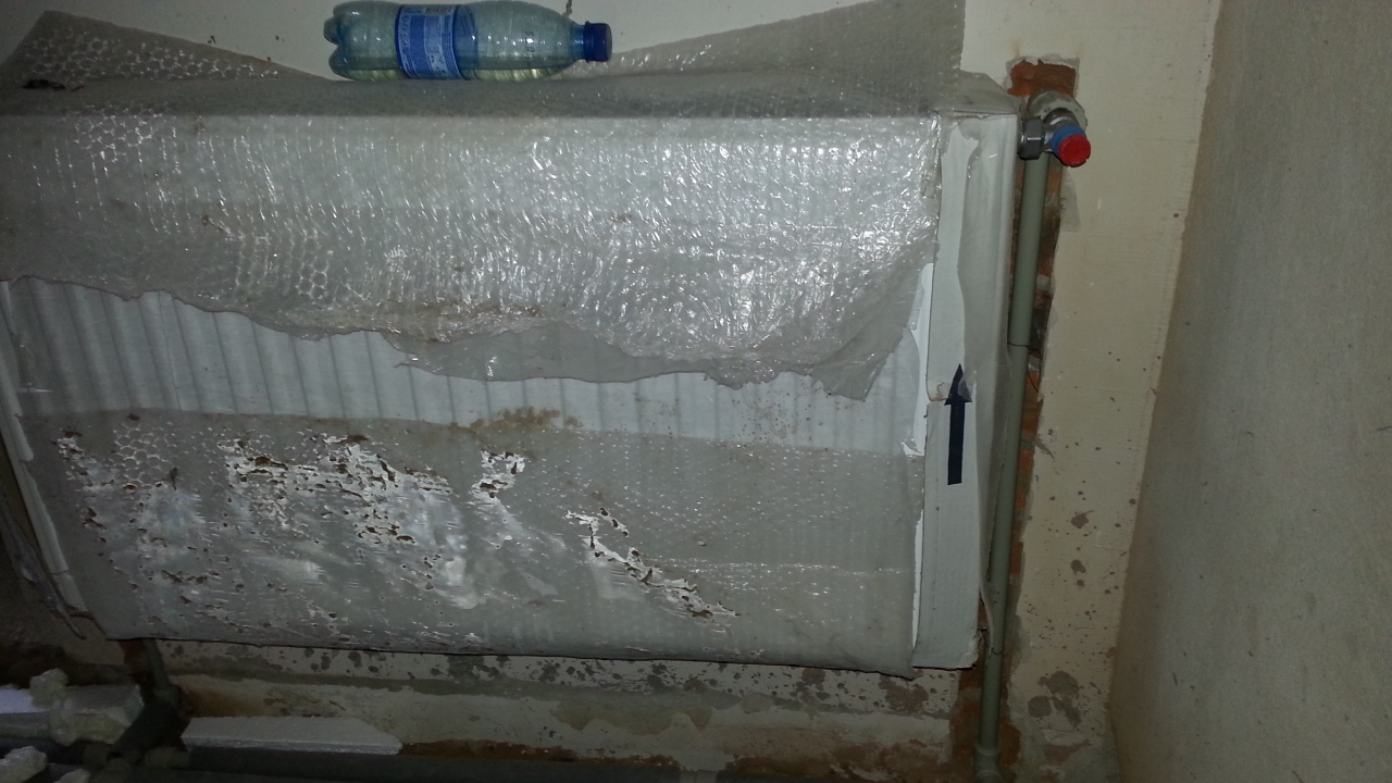

Приступили к сантехнике и полам, взял РЕХ трубу для ТП Валтек бухту 200 м по 5.97, акционный комплект Джиакомини на радиаторы в Ромстале.

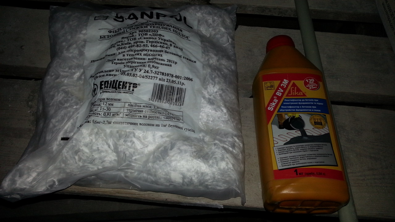

Постепенно приступаем к полам в спальнях. Все-таки решил положить пенопласт 35 плотности (правда по ТУ) 40 мм. Также купил сетку 100х100 мм, пластификатор и фибру для армирования полов. В целях экономии по периметру стен будет не демпферная лента, а порезанная на полоски подкладка 5 мм для ламината.
