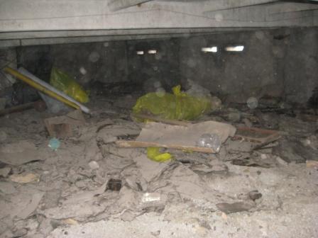

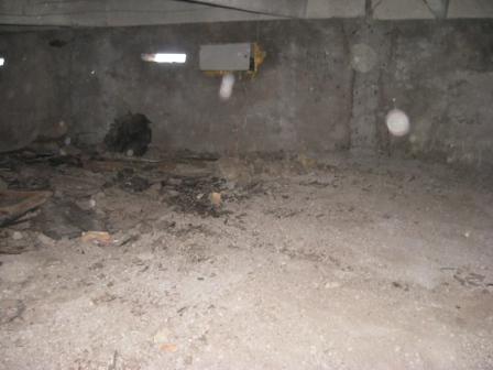

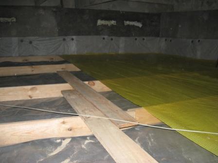

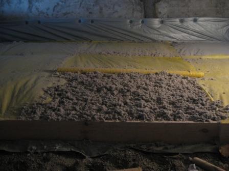

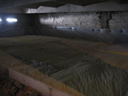

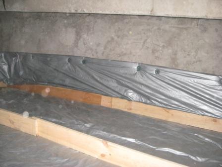

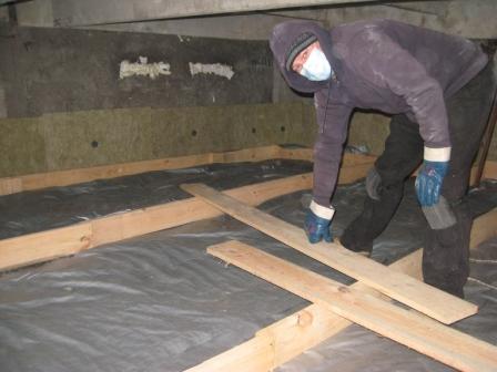

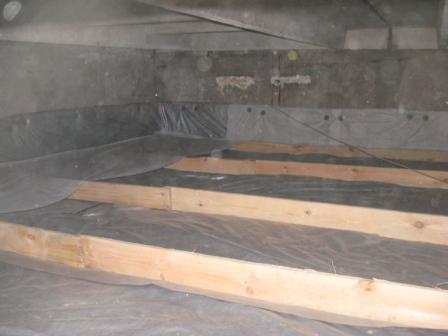

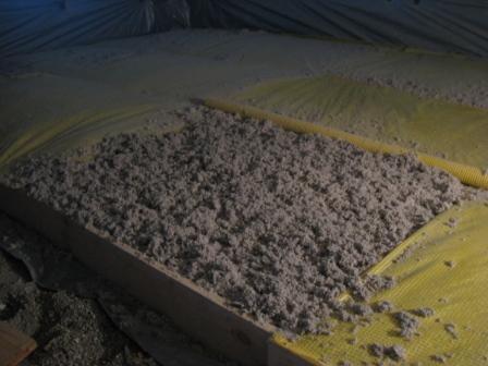

Предлагаю отчет по утеплению перекрытия многоэтажки, которое закончили на днях.
Так было в начале

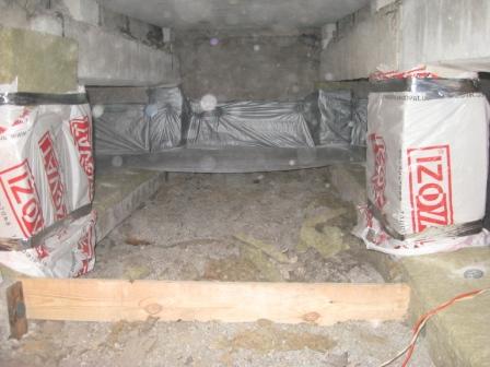

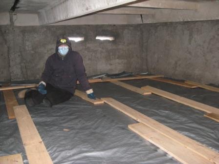

После уборки и выравнивания участка, уложили пароизоляционную пленку.

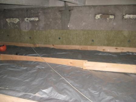

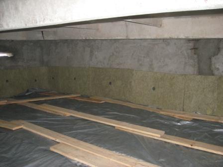

На нее смонтировали каркас из обрезных досок, шириной 150мм.

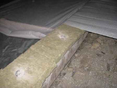

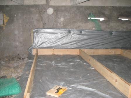

Внешний периметр утеплили минеральной ватой, плотностью 45 кг/м.куб, закрепив ее на стене при помощи "зонтиков"

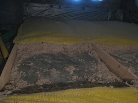

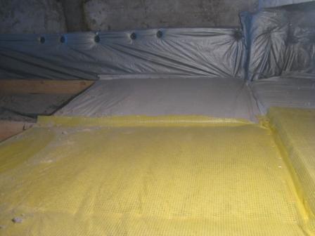

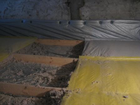

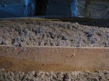

Образовавшиеся между паро и гидроизоляцией карманы подали эковату "Юнизол", плотностью прим. 40 кг/м.куб.
Если выполняете утепление при помощи пены или экструдера, применять пленки нет необходимости.
