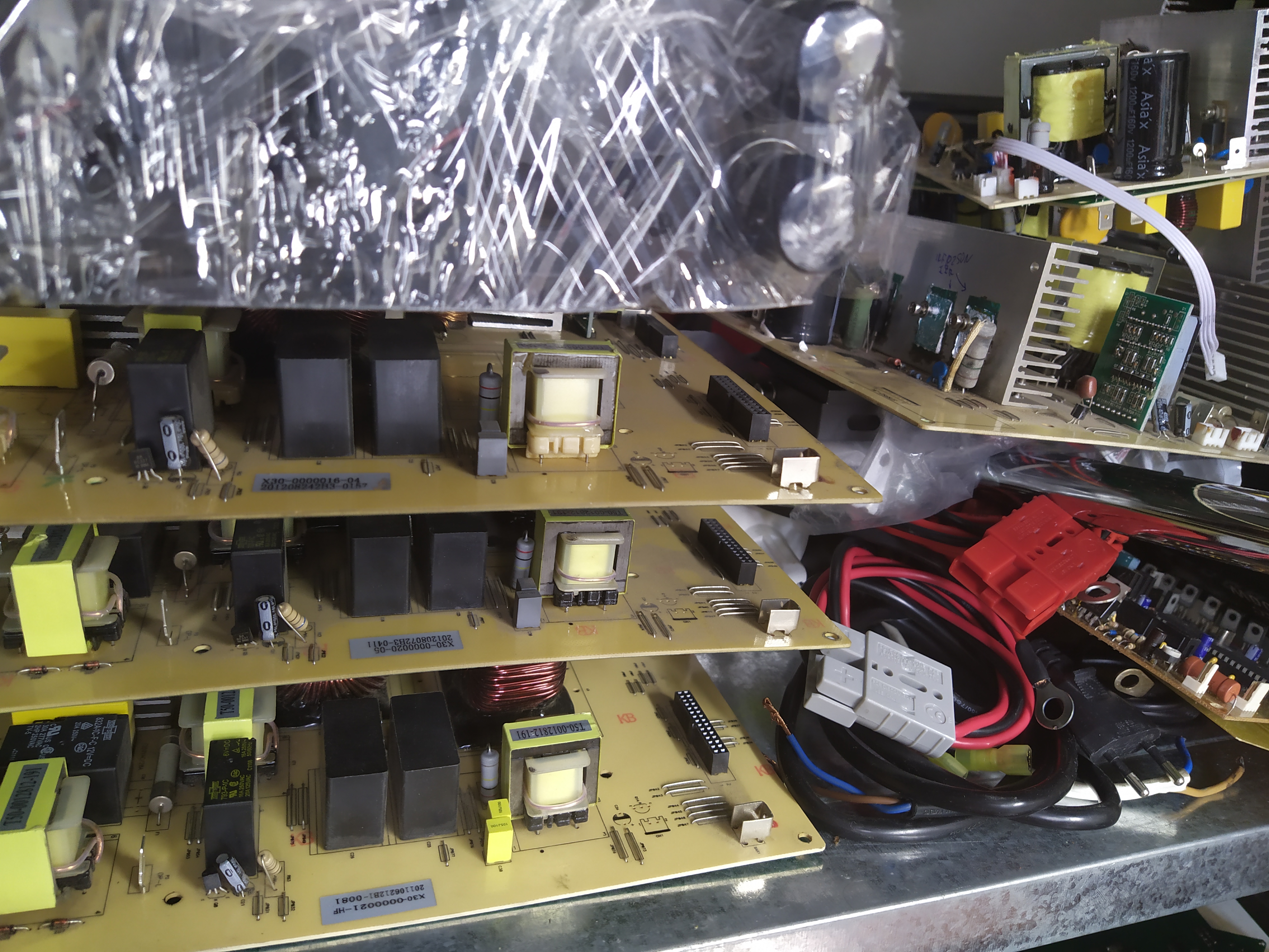

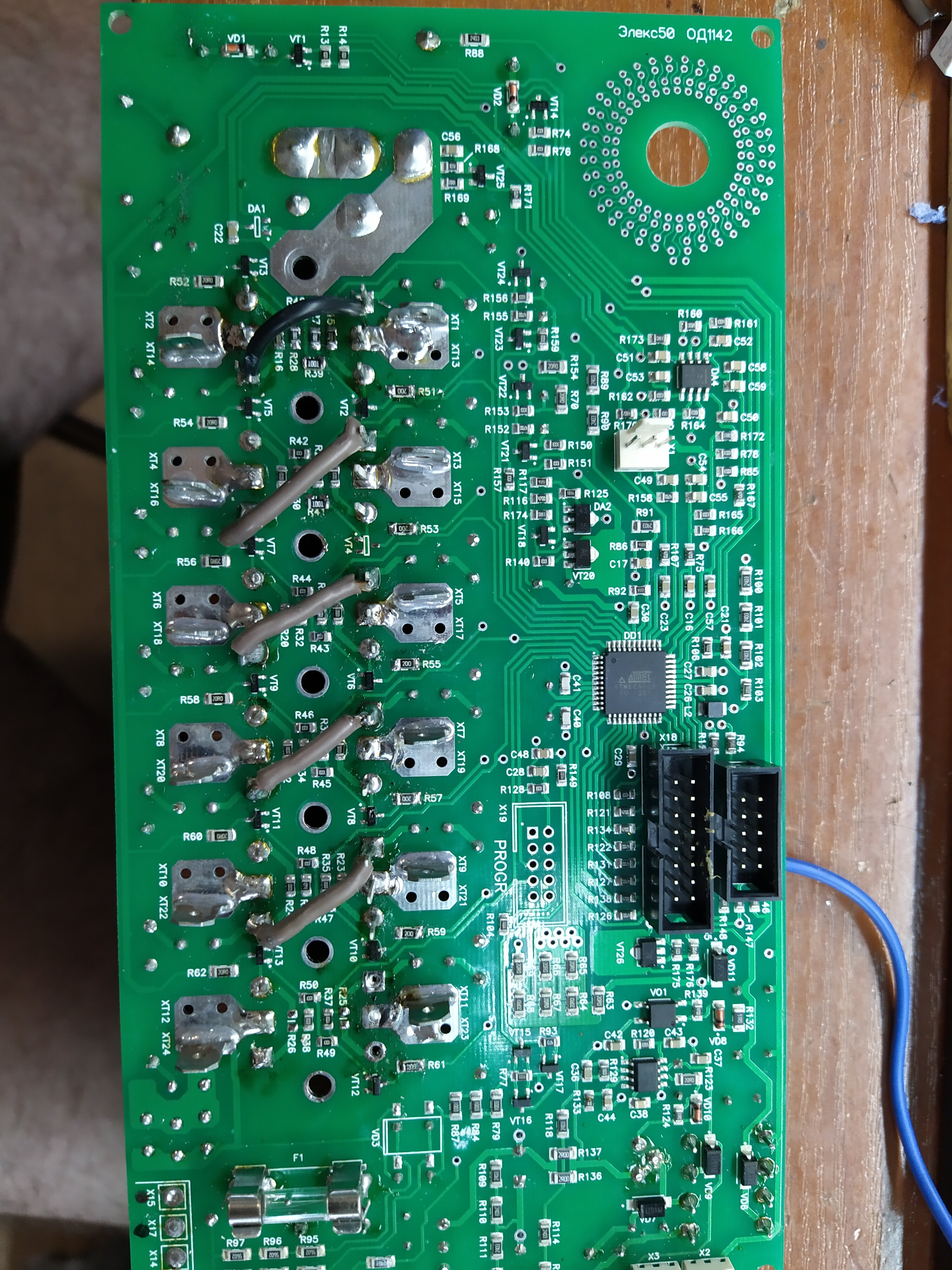

Прилетел вдруг волшебник какой то пиз...импульс , произошел хлопок - вуаля ,
6 симисторов , ШИМ , варистор , штук 50 рассыпухи smd резисторов .
Причем отлетели с одной стороны.
Это старая версия Элекс Ампер 12-1/40 ,
сейчас другие платы , там всего 6-7симисторов , а не 12

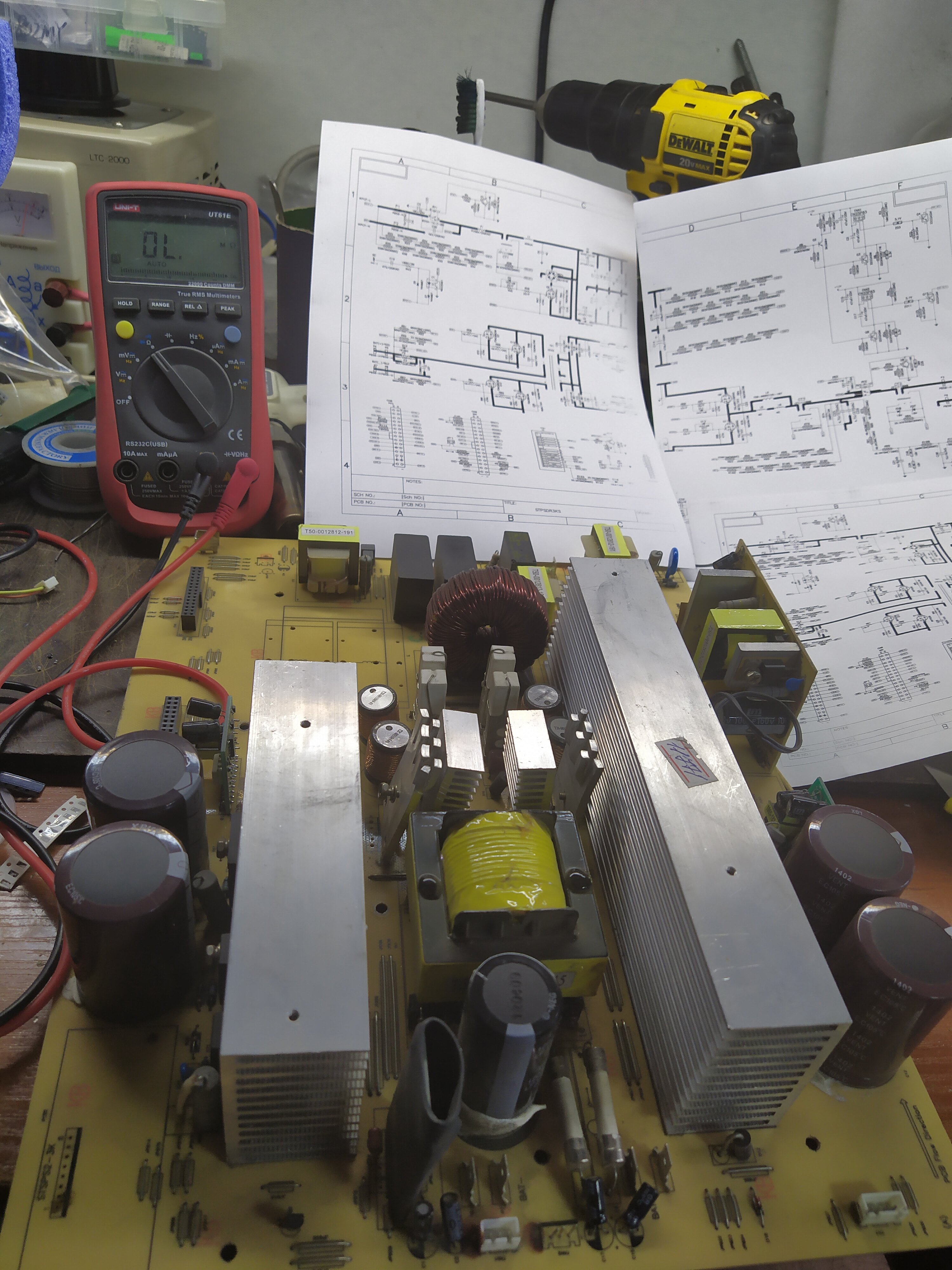

IMG_20200727_124515.thumb.jpg.9d659e7009dc7a58c38f0ff3f2aa10d6.jpgИБП Rucelf UPO 2000/3000
Когда есть доноры , схемы и мануал по ремонту (хоть какой-то - уже легче )
Чего стоило их раздобыть - отдельная история )

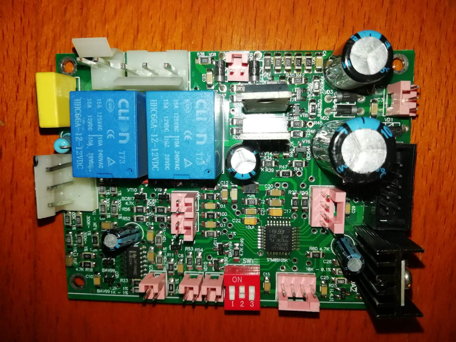

Привет. Нужен хелп по Ruself SDW II 10000 (сервоприводный 2 го поколения) - при включении стабилизатора сервопривод тестируется, щетки ездят и идет подача напряжения на выход. Но потом как бы не подавал нагрузку на стаб ни изменение напряжения - сервопривод уже не шевелится а как будто в судоргаг дергается на одном месте. Двигатель проверял подавая 12В и меняя полярность - отрабатывает. Визуального никаких пригорелостей либо не контактов не обнаружил, стаб выдул от пыли (ее практически нету стоял в квартире).
Что могло выйти со строя?

12вольт на двиг это еще не проверка-нужно проверить ток и поганять в реверсе на стенде.
Похоже что плата.
Желательно смотреть стаб весь целиком.
Как вариант-снять сервопривод, плату и на диагностику на стенд к нам-но так мы просто проверим только их
Похоже что плата.
Очередной вылет прошивки или электролитов . Еще проц. меряет мотор редуктора , часто замена сервопривода на новый , устраняла эту поломку .
Не все так просто , схема делалась под один движок.Потом ставить начали другой.
В результате в ютубе появляется *спец* и вещает про усиленые сервоприводы
А народ ведется на эту туфту продавца *оригинальных запчастей* вместо того чтобы обратиться а официальный сервис.
Похоже что плата.
Разобрал сегодня до самого двигателя сняв шестерни, при подаче 12В мотор работает резво и без каких либо проблем, одев шестерни назад - снова подал напряжение, как бы крутит хорошо, пытался пальцами остановить - то не смог :) Думаю если бы двигатель выделывался оно бы как то показало, хотя его дешевле пока купить чем плату, будет н.з на будущее если что.
Прошелся по всем проводам - нигде пригорелостей ничего такого не заметил.
На плате маркировка MCB105-2.0.1 ниже видимо дата 01 12 10.
В наличии такая есть у Вас и ее цена, подскажите пож.?
Больной улыбался и был румян - где то так выглядит у вас диагностика.
Вообще нужно мерить ток , причем под нагрузкой и переключать полярность , и так много раз .
Это делается на стенде.
