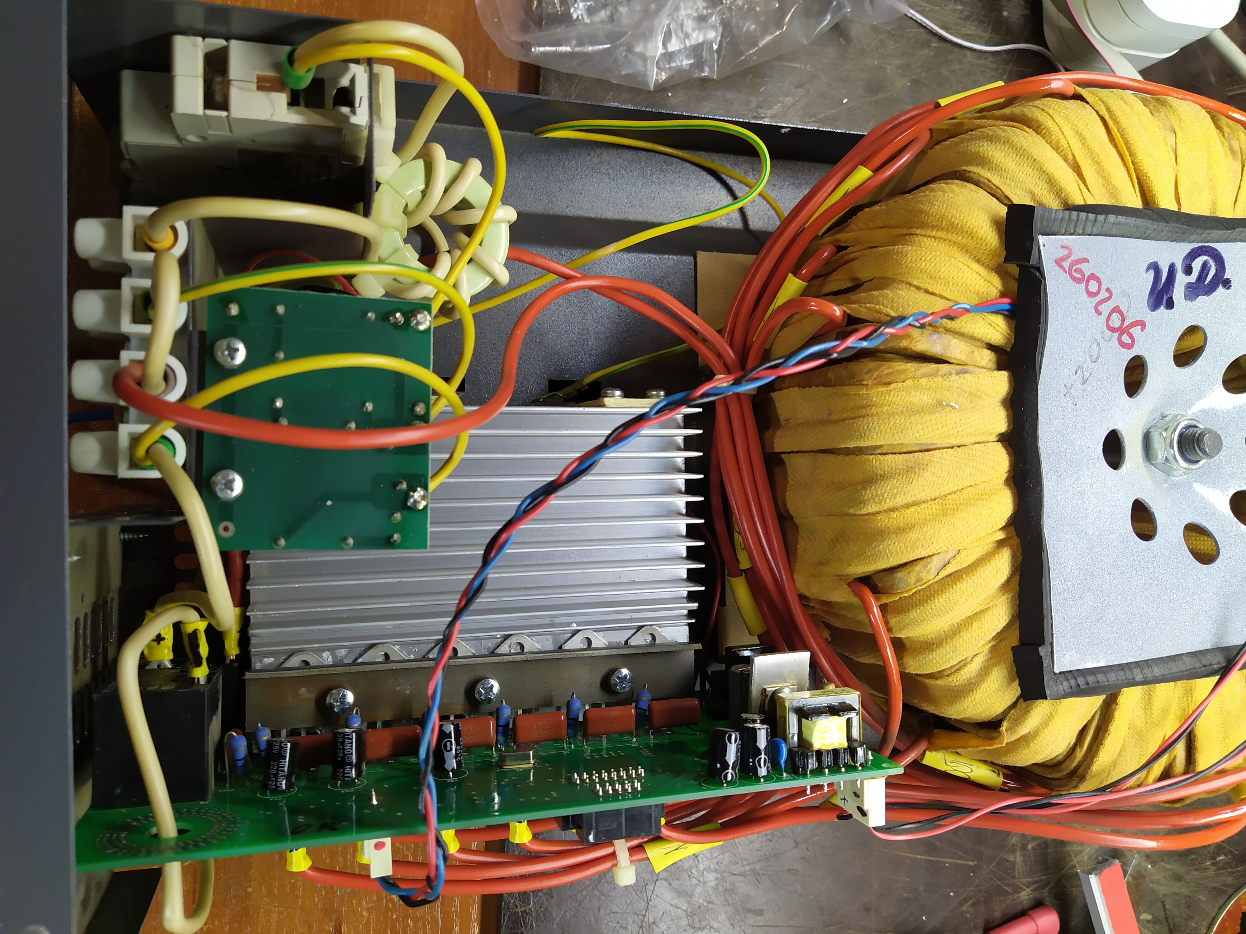

Позвонил заказчик. Есть у него такой стаб SNB на 15кВт, лет 10(гугл ничего подобного не нашел). Говорит временами выдавать начинает завышенное напряжение.
Если ктото занимается ремонтом таковых, отпишитесь. Или проще забить и заменить на новое что-то?
Фото стаба-потрохов давайте
Или мой тел заказчику , узнаем что и как.
Если это тиристорный - есть смысл делать уже исходя из того что 10лет отработал

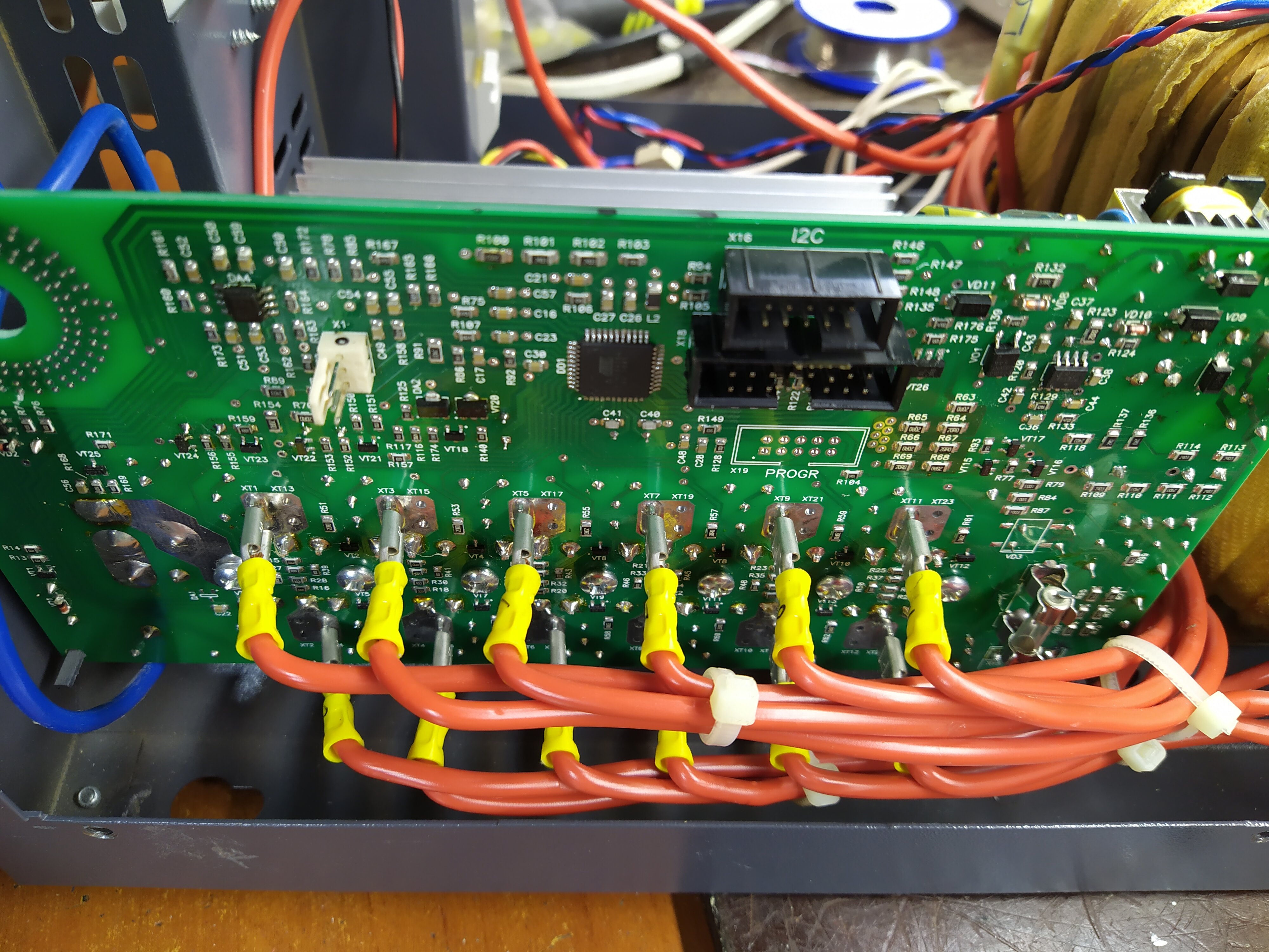

Ремонт Элекс Ампер 12-1/40 ver.1.0
В старых модификациях идет 12 симисторов и туева куча обвязки, порядка сотни мелочевки смд -резисторы, транзисторы.

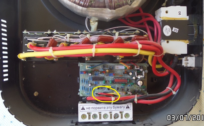

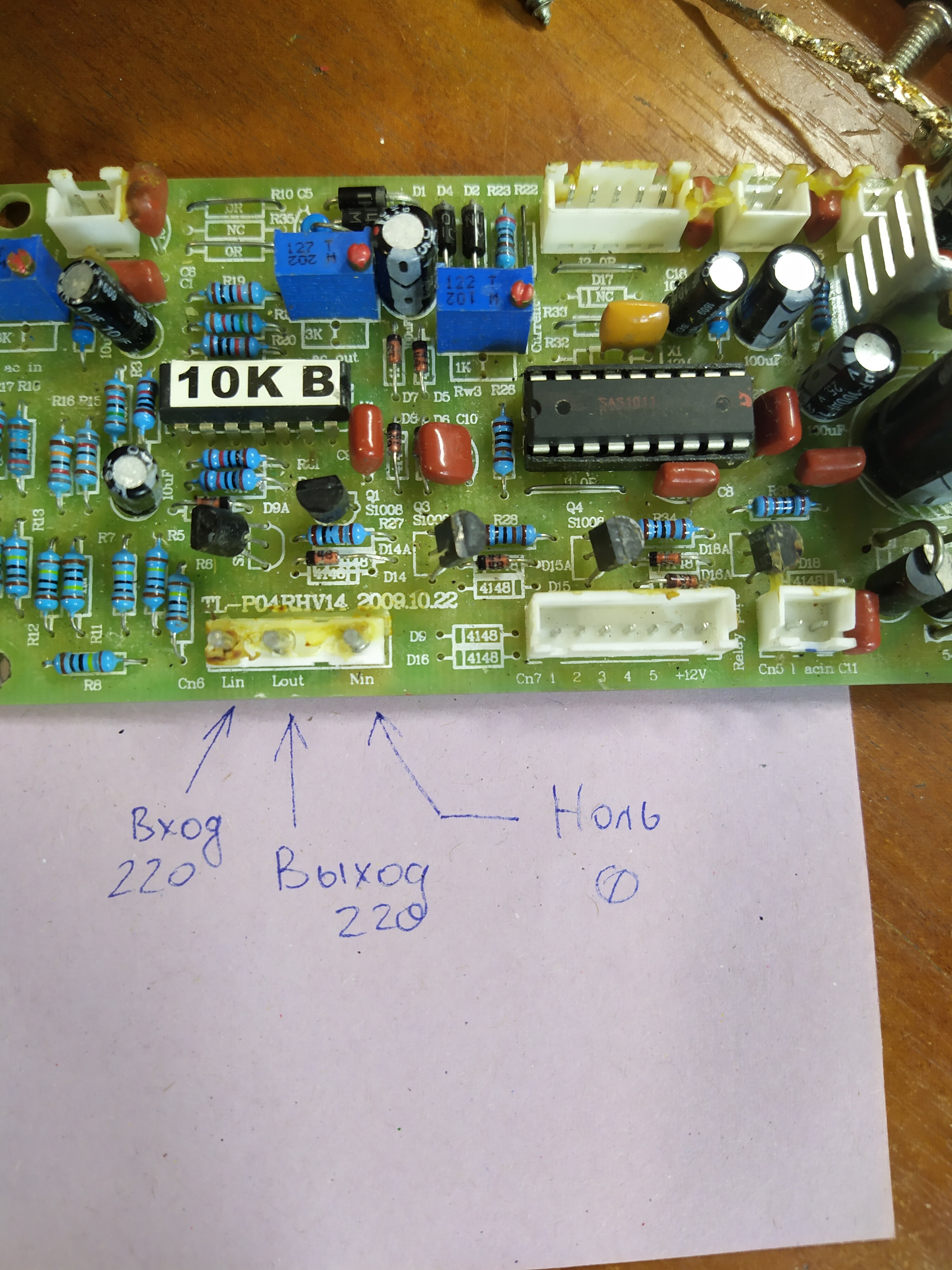

Здраствуйте. Подскажите пожалуйста, куда соединяется желтый кабель от платы управления TL-P04RHV14? Случайно этот кабель отсоединился, но не знаю куда соединить. Плата управления была заменена, но теперь остался этот кабель. Я фото приложил, на третей фото показано как соединил. Это правильно ли подскажите пожалуйста или оно должно быть в другом месте?
Заранее благодарен Вам.
Добавлено через 2 минуты
Вход , выход и ноль
Даже подписано на плате для *ремонтников*
Вход , выход и ноль
Это понял, что желтый это к заземлению относится. К реле есть ли разница куда соединить, т.е. имею к какому желтому подсоединить? От этого что то измениться соединив или не соединив сообще? Просто особо не разбираюсь в этом.:sorry:

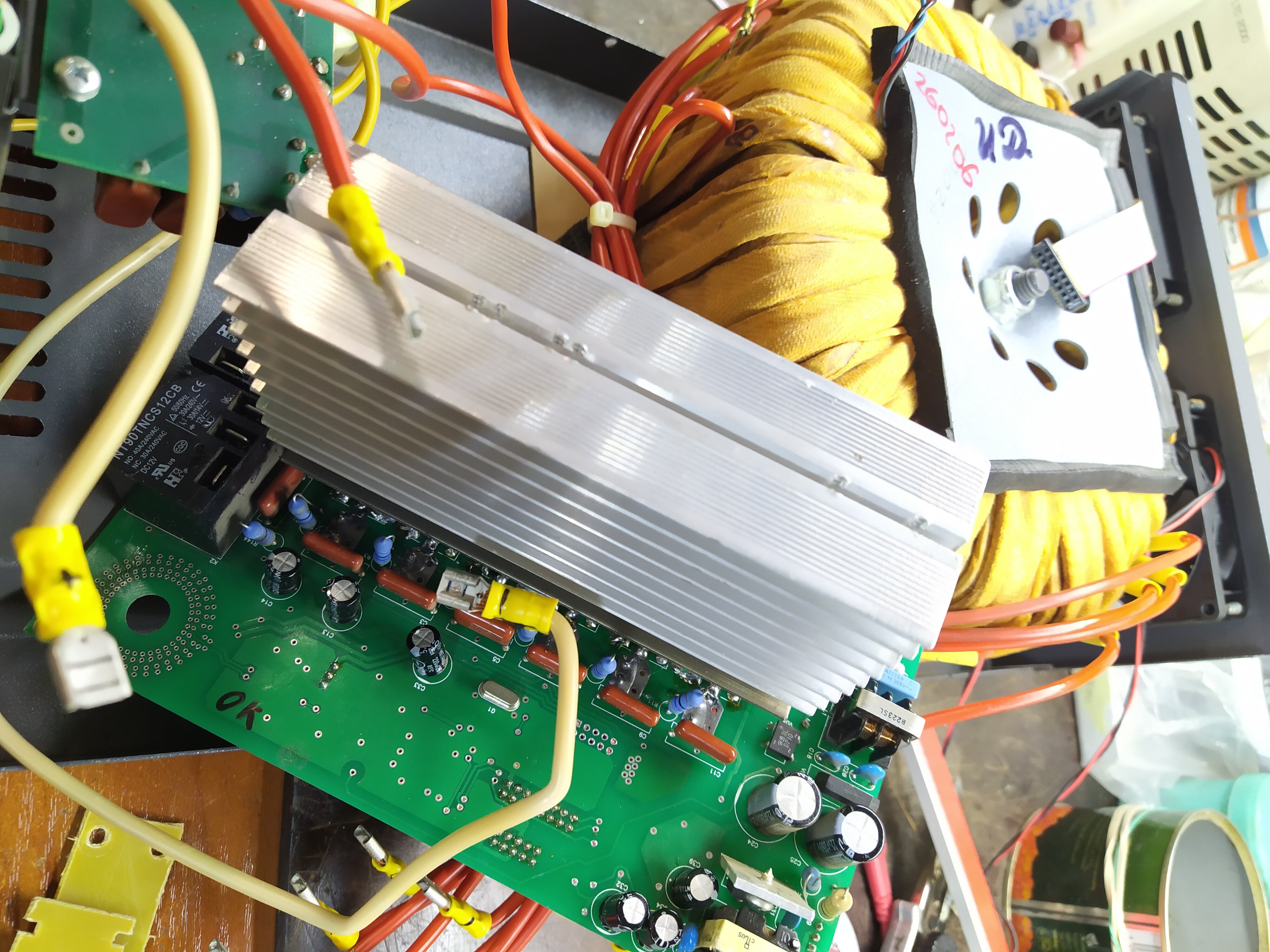

Свободный как бы сказать контакта нет, он с какого то контакта отпаялся. Это просто дядя занимается этим, он там ковырялся и я вот ищу в интернете, пока он не испортил. Плату меня из-за того, что оно сгорело. Плату поставили, только вот этот кабель, как я знаю к заземлению относится он, но к реле куда соединить не знаю, к желтому думаю да, но к какому, есть ли разница, вот и тут задумался. Не хочу, чтобы он опять испортил стабилизатор.
Стабилизатор называется EST 10000 wtc.
на роз'ємі точно всі три контакти зайняті? Де той провід, який відпав? Куди запаяний другий його кінець?
згоріло щось внаслідок того, що дядя ковирявся, чи до того, як він туда поліз?
що саме згоріло? На фото яка плата? Та що згоріла, чи "нова"?

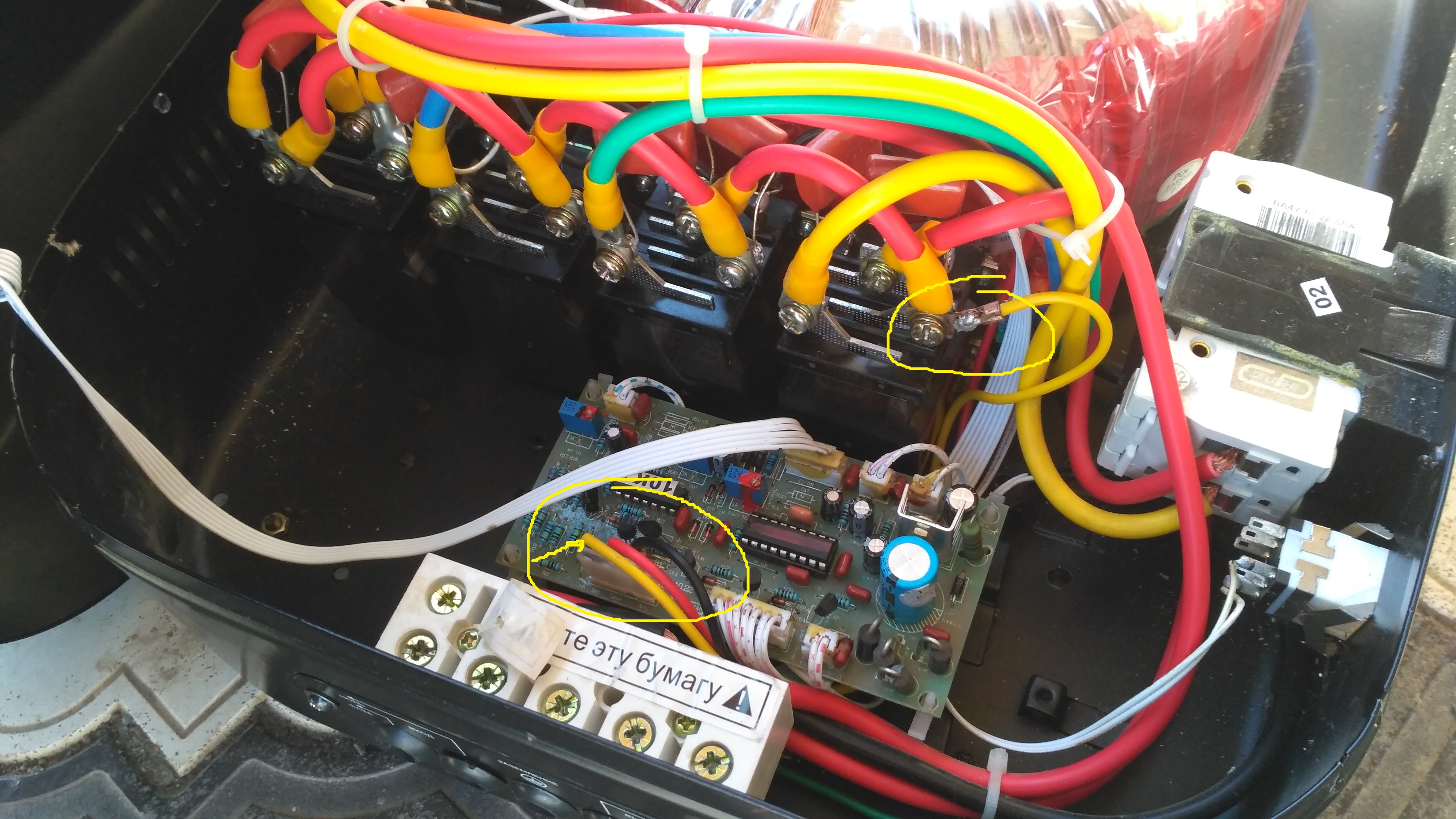

Плату поставили, только вот этот кабель,(який кабель?) как я знаю к заземлению относится он, но к реле куда соединить не знаю, к желтому думаю да, но к какому, есть ли разница, вот и тут задумался. Не хочу, чтобы он опять испортил стабилизатор.
різниця є, в залежності від того що саме відірвано. Але точно то не заземлення.
це модель. А марка яка?
На фото я показал, выделив желтым кругом.
Когда сгорело, тогда и открыли. Говорю же, что плату заменили, но как то этот кабель отошел, не знаю точно как.
на фото два жовтих кола. Яке відпавше?

Ця плата добряче попрацювала, ще й несправна. Під діодами потемнів текстолит, ще піддутий конденсатор 3300,0х35

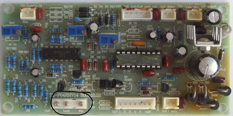

Рабочий ноль это ноль
Земля это земля.Земля в стабе это корпус , и точно на него прикручивать ноль не нужно.
В этих стабах ноль вход и выход - это одно и то же (автотрансформатор) .Обычно выходит со стаба кучей - силовой и сигнальный ноль на плату.
Той провід, скоріше всього контроль Lout, але треба точно впевнитись в цьому. Чекаємо подробиць і відповідей.
Если выход не подключен , тогда он пишет ахинею на выходе и глючит
Отпавшее конечно, где реле, выше само собой. Я же описал, что от реле отошло.

Поймите пожалуйста, что мне нужно то, что куда соединить кабель желтый наверху, где реле. Больше ничего не нужно. Если знаете куда соединить его скажите и все, остальное ничего не нужно.
треба спочатку зрозуміти куди під'єднаний кінець провода, який не відпадав.
Мне нужно куда соединить вот именно желтый кабель к реле, но куда не знаю. Если знаете, то подскажите, если нет, то смысл то этих разговоров.

Тогда интересно куда пихнуть его? Как думаете?
Наверно остается один вариант, найти такой же стабилизатор и посмотреть.
На металлолом , по цене железа .
Прочел переписку , ржать буду до вечера .
Вход 220 - с входного клемника
Выход 220 - с реле
Ноль - с трансформатора или клемника

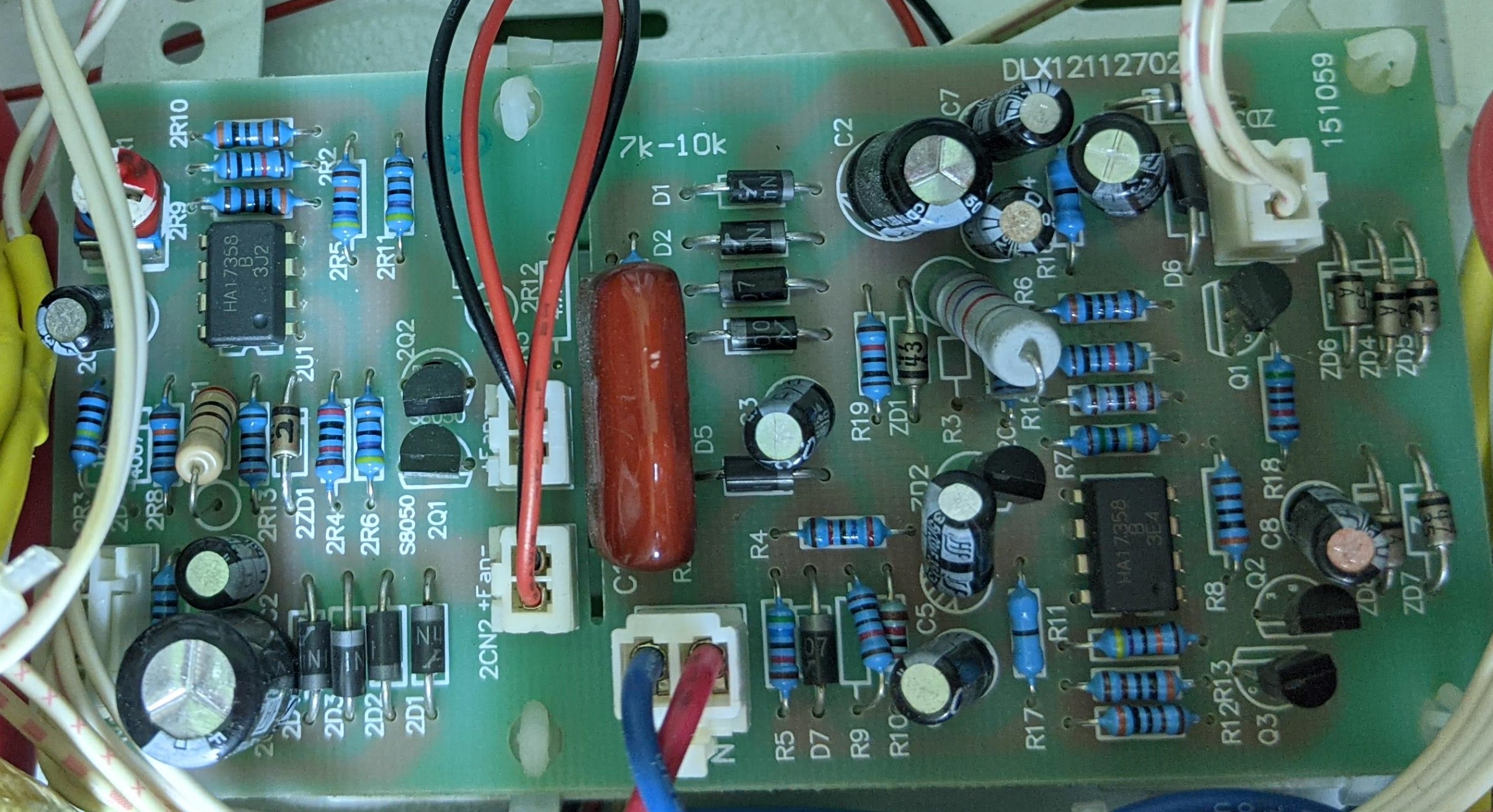

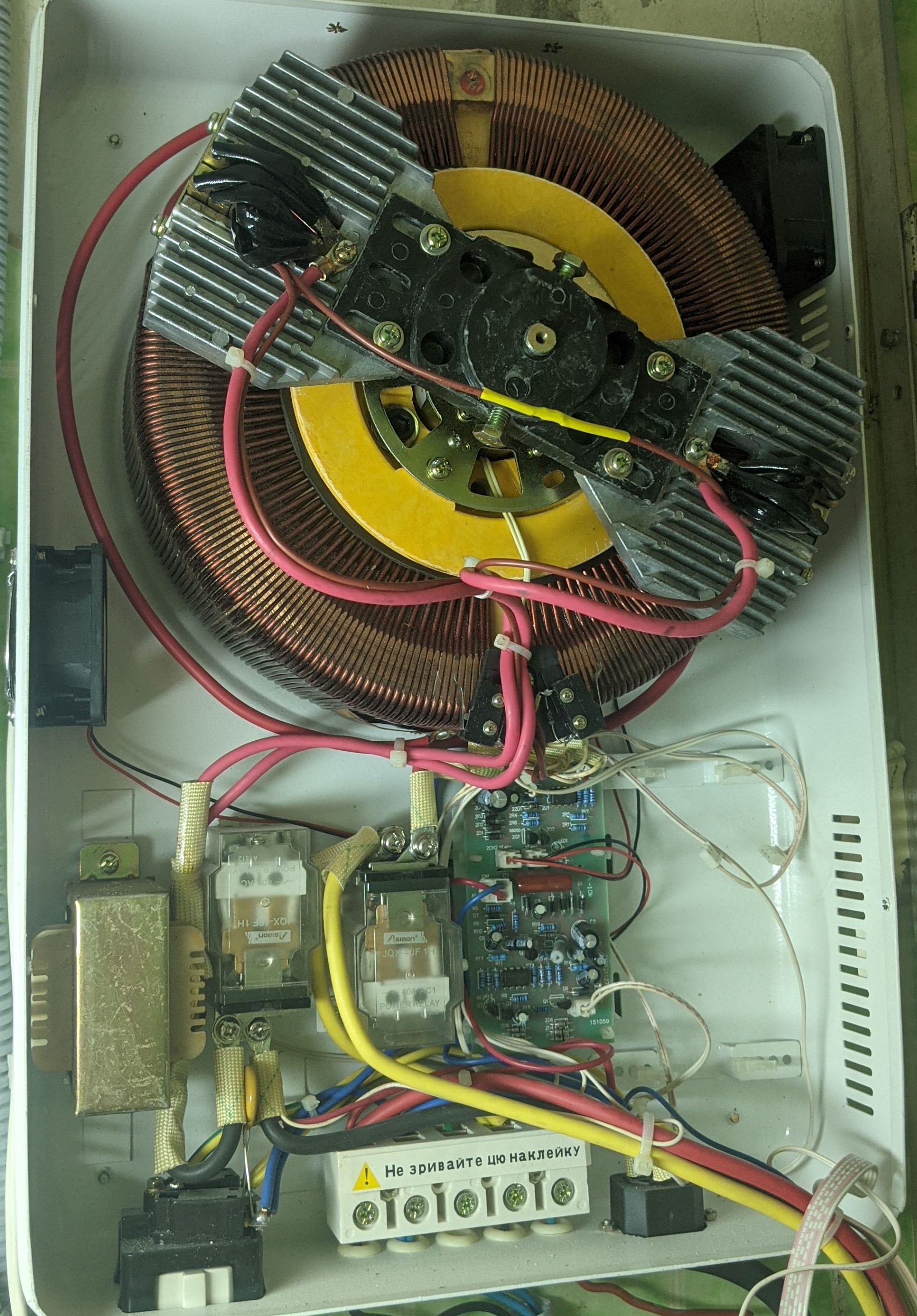

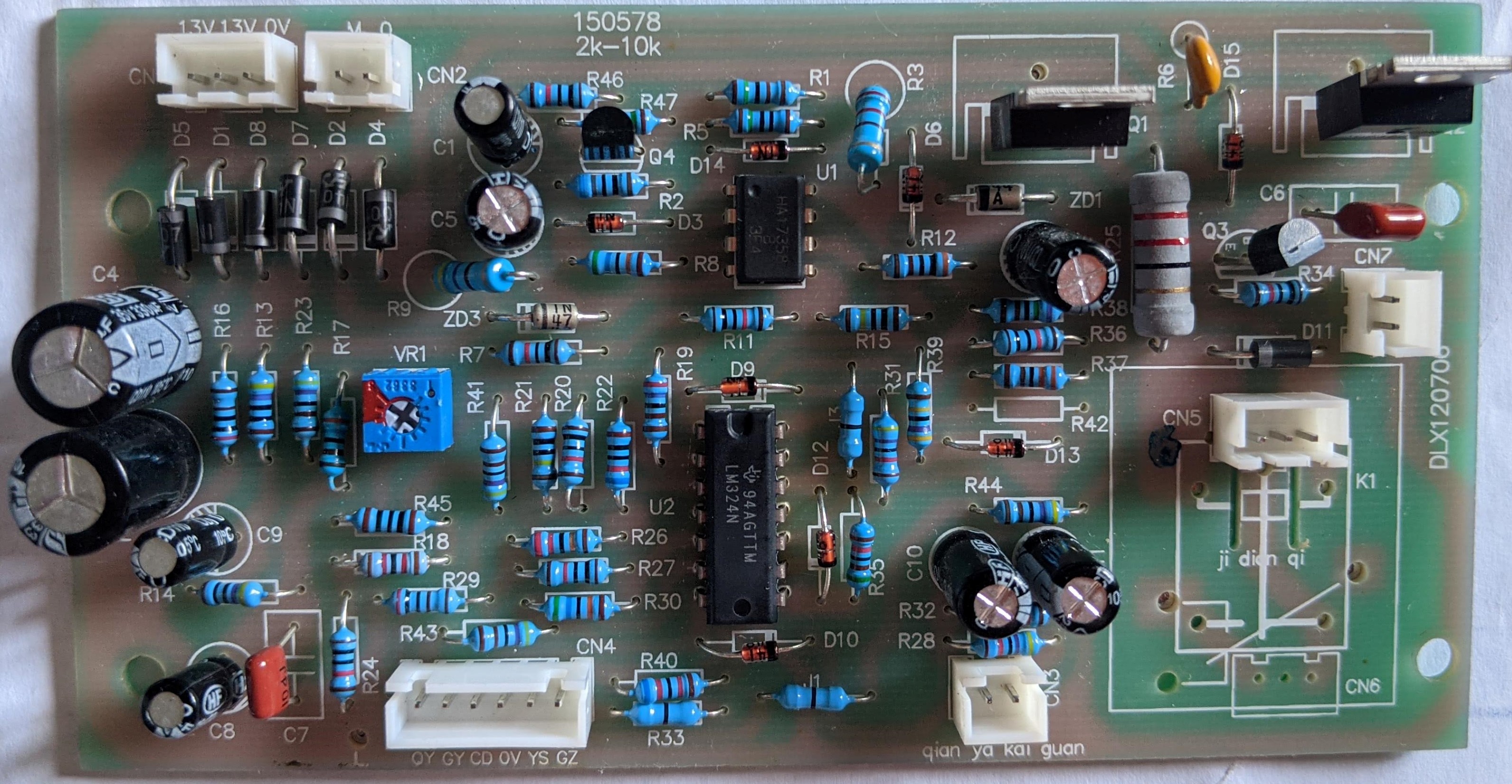

Здравствуйте. Пришло и мое время просить помощи по ремонту стабилизатора ЭЛИМ СНАН 10000.
Однажды придя домой обнаружил, что стаб ушел в защиту по высокому напряжению. Оказалось, что умер двигатель моторедуктора. Двигатель заменил, все собрал, но чуда не произошло - стаб не работает, не подается питание на двигатель моторедуктора. Шестерни моторедуктора смазаны, если подать 12В на двигатель, все работает.
Мой стабилизатор управляется двумя платами. Плату с которой идет питание на двигатель я снял, следов подгорания-пробоя нет. Транзисторы 41c и 42c прозвонил, с ними все ок. Усилитель ha17324a заменил на LM324N, но данная операция не оживила мой агрегат.
Возможно есть какие-либо идеи, куда мне копать далее?
Вторая плата , это где две LM , куча стабилитронов , в самом стабе два вентилятора и два реле на 60а - одно 48вольт, второе 12?
Да, в корпусе установлено 2 вентилятора и 2 реле. Оба реле на 40А, на сколько Вольт реле, я не проверял.
Ниже фото, как это все выглядит в корпусе. Плата, на которой установлены биполярные транзисторы и опер. усилитель - сняты.
Ага, я знаю этот пепелац, поэтому и спросил.
Глючит эта плата , и каких то советов мне сложно дать по фотографии глядя.
Вообще все модели Элим в этой мощности всегда шли без вентиляторов, но есть так есть.
Можно как катализатор в машине вырезать её совсем ).
А управление вентиляторами запустить через термореле
Благодарю за ответ. Попробую на выходных снять ее и прозвонить на выходных все, что на ней есть, а вдруг...
А вообще то, раз данные стабы дут без вентиляторов, а эта плата отвечает только за них (за вентиляторы), может ее вообще исключить из системмы и не морочится?
Эти стабы вообще работают на одной плате , та что справа.
Пятое колесо в виде второй платы - считаю лишним.
