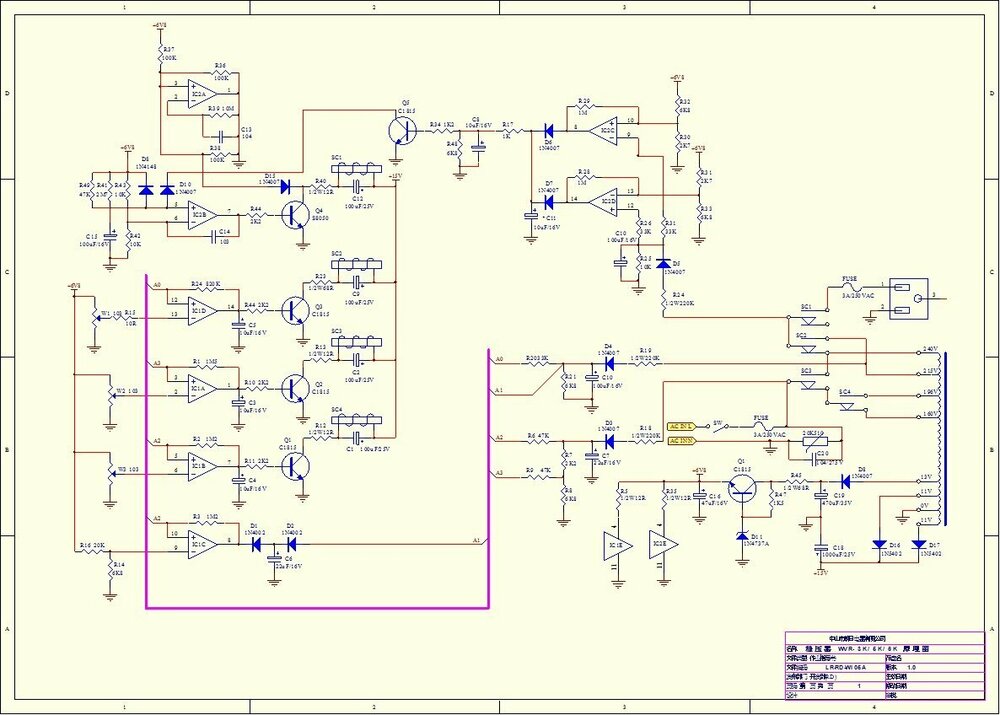

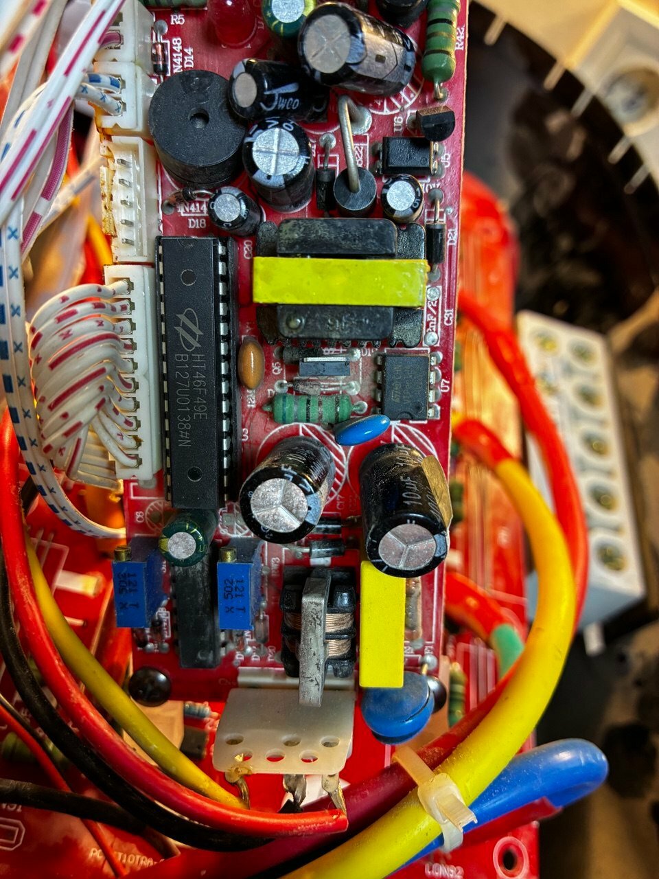

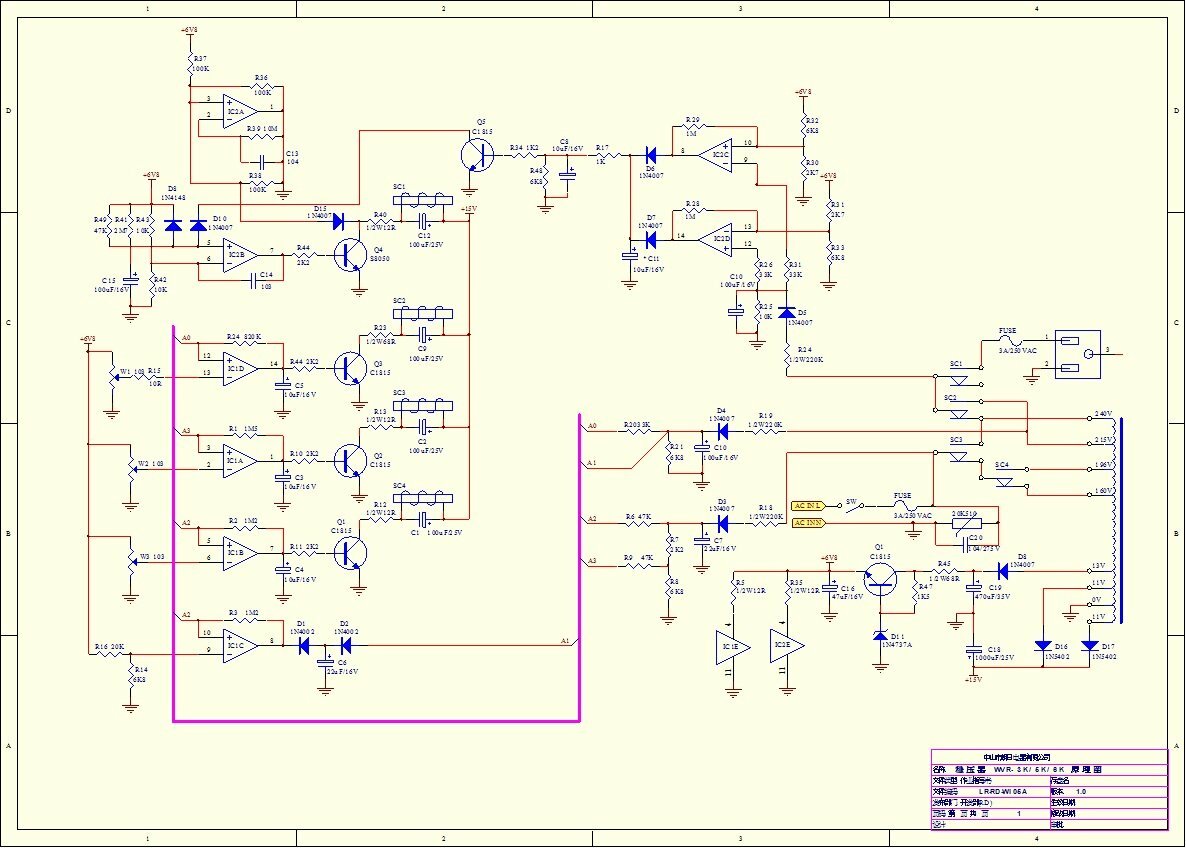

Александр Калинин Опубліковано: 27 лютого Поділитись Опубліковано: 27 лютого Стабілізатор з сервоприводом «Luxeon» KDR-10000. Вже раніше писав про нього. Почав копатися в схемі, планую написати програму під PIC18F контролер для використання замість штатного, бо він дуже підозріло себе поводить. Переводив плату на роз'єми, щоб було можливо використовувати її при програмуванні окремо від дуже важкого трансформатора. І тут ба, одна з обмоток не дзвониться, обрив, чи згоріла, бо дуже підозріло м'яка ізоляція і підозрілі розтріскання на її поверхні. Плату до мене хтось коцав, тому не впевнений що її кінці були припаяні згідно заводської схеми. Може хто знає, для чого потрібна ця обмотка і яка з неї знімається напруга. Додаю фото. Посилання на коментар Поділитися на інших сайтах More sharing options...
dneprstab Опубліковано: 1 березня Автор Поділитись Опубліковано: 1 березня В 28.02.2026 в 00:31, Александр Калинин сказал: Стабілізатор з сервоприводом «Luxeon» KDR-10000. Вже раніше писав про нього. Почав копатися в схемі, планую написати програму під PIC18F контролер для використання замість штатного, бо він дуже підозріло себе поводить. Переводив плату на роз'єми, щоб було можливо використовувати її при програмуванні окремо від дуже важкого трансформатора. І тут ба, одна з обмоток не дзвониться, обрив, чи згоріла, бо дуже підозріло м'яка ізоляція і підозрілі розтріскання на її поверхні. Плату до мене хтось коцав, тому не впевнений що її кінці були припаяні згідно заводської схеми. Може хто знає, для чого потрібна ця обмотка і яка з неї знімається напруга. Додаю фото. Писати прошивку ? Ну це витрати часу які не варті . Аналог поставили дісплей пара вольтметрів і ділов Посилання на коментар Поділитися на інших сайтах More sharing options...

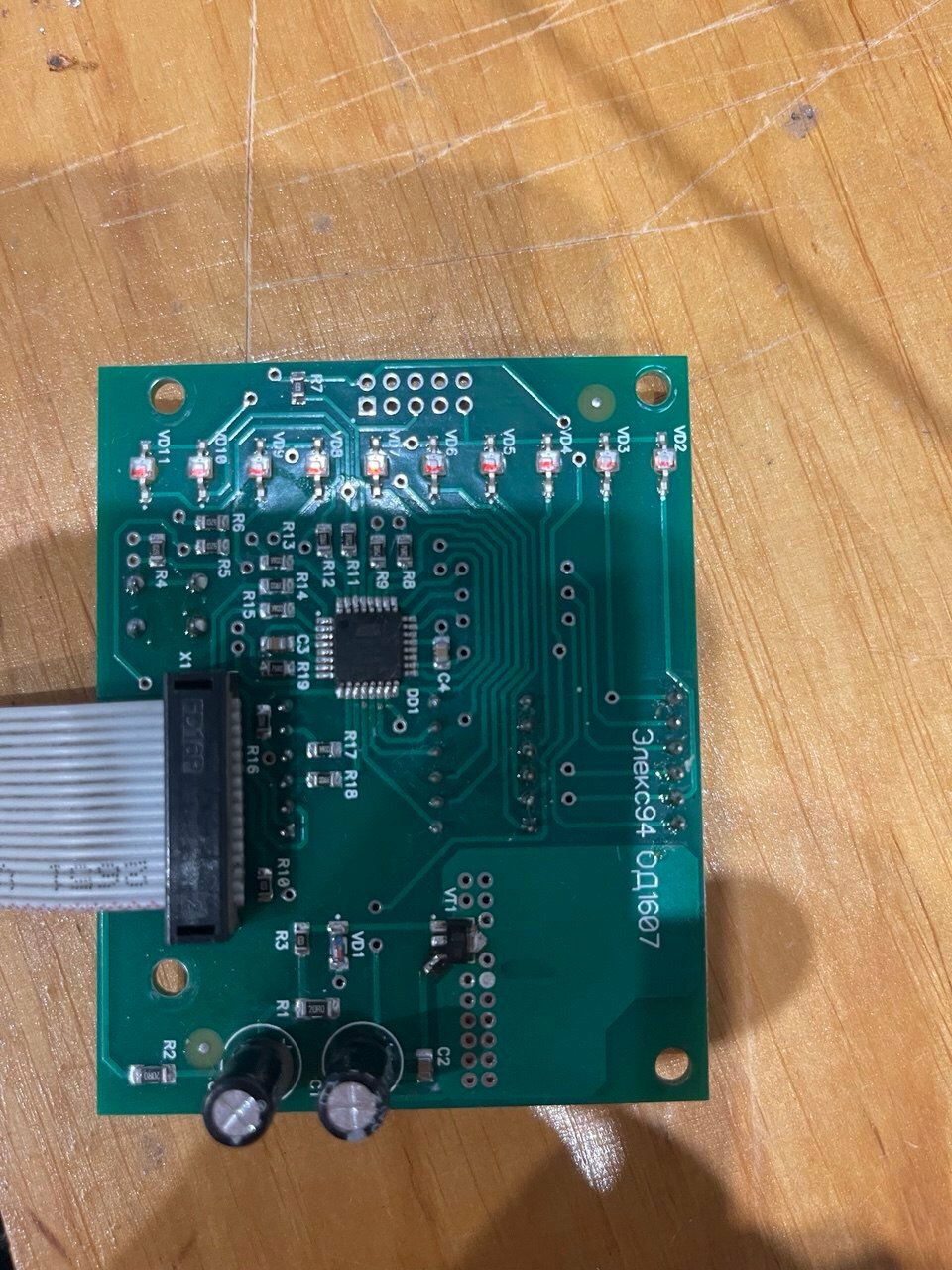

hell0y Опубліковано: 1 березня Поділитись Опубліковано: 1 березня (змінено) Добрий вечір! Підкажіть хтось що це за транзистор VT1 на платі індикаціі Елекс Ампер, VT1? На елементі напис BL W07 Змінено 1 березня користувачем hell0y Посилання на коментар Поділитися на інших сайтах More sharing options...
Александр Калинин Опубліковано: 1 березня Поділитись Опубліковано: 1 березня 9 годин тому, dneprstab сказав: Писати прошивку ? Ну це витрати часу які не варті . Аналог поставили дісплей пара вольтметрів і ділов Згоден, але в моєму віці часу вже достатньо, контролер маю, вольтметр вже написав і поладив, залишився блок керування двигуном, а там нічого складного. Залізо залишається штатне. Про обмотку не підкажете? Посилання на коментар Поділитися на інших сайтах More sharing options...
dneprstab Опубліковано: 2 березня Автор Поділитись Опубліковано: 2 березня (змінено) 11 часов назад, Александр Калинин сказал: Згоден, але в моєму віці часу вже достатньо, контролер маю, вольтметр вже написав і поладив, залишився блок керування двигуном, а там нічого складного. Залізо залишається штатне. Про обмотку не підкажете? Це транс нерегульована частина ЛАТРУ -простіше кажучи підпорка від 140 вольт.Що там за провода-хз бо цьому динозавру вже багато років і вже років 5 точно як не приходять в сервіс.Тож я б взагалі не морочився прошивкою.Поставив би плату готову типу унверсальної під будь який стаб Щось типу такої але є ще варіанти і якщо потрібно підберемо (на сервісі завжди є купа донорів плат) supervolt.dp.ua/ua/p541998995-plata-upravleniya-dlya.html Змінено 2 березня користувачем dneprstab Посилання на коментар Поділитися на інших сайтах More sharing options...
Александр Калинин Опубліковано: 2 березня Поділитись Опубліковано: 2 березня 2 години тому, dneprstab сказав: якщо потрібно підберемо Дякую, цікава пропозиція. Вже думав. Зараз у нас біда не з стабільністю напруги, а більше з її наявністю. 3-5 годин на добу і не кожної доби. Колись купив цей стаб на барахолці за 1000 гривень. "Динозавр" вже не коштує вкладень). Посилання на коментар Поділитися на інших сайтах More sharing options...
porterlv Опубліковано: 3 березня Поділитись Опубліковано: 3 березня 01.03.2026 в 23:19, hell0y сказав: Добрий вечір! Підкажіть хтось що це за транзистор VT1 на платі індикаціі Елекс Ампер, VT1? На елементі напис BL W07 Це NPN біполярний транзистор. Посилання на коментар Поділитися на інших сайтах More sharing options...

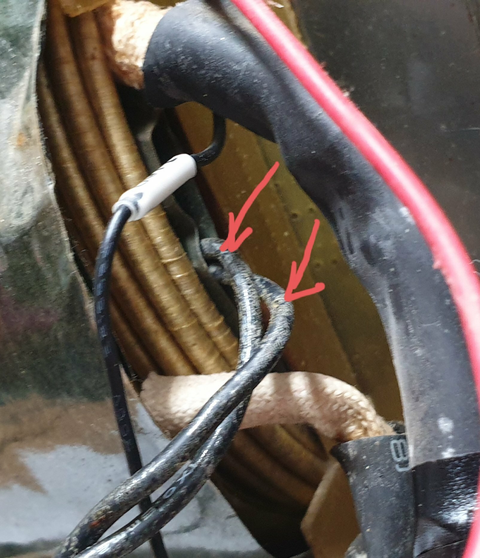

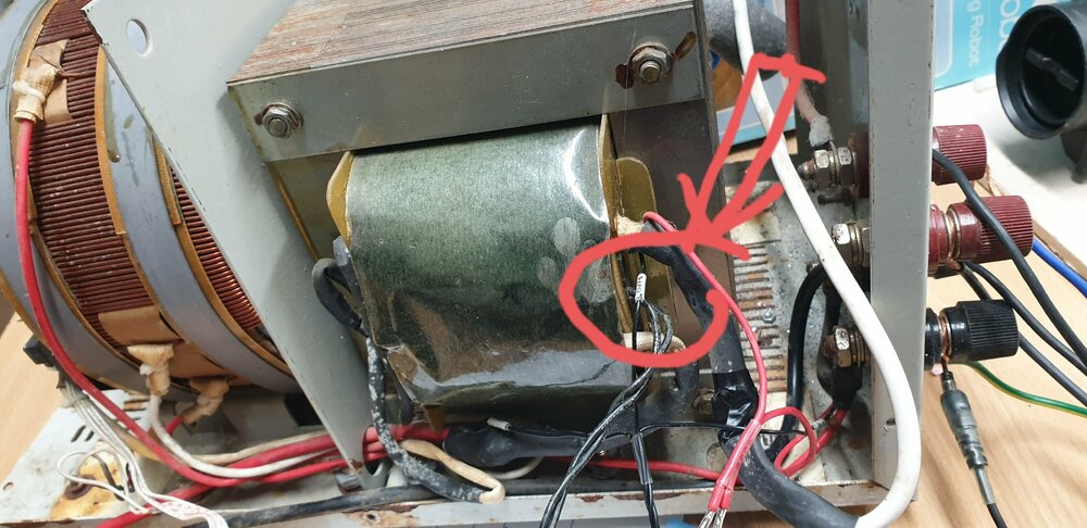

teledok Опубліковано: 3 березня Поділитись Опубліковано: 3 березня 28.02.2026 в 00:31, Александр Калинин сказав: І тут ба, одна з обмоток не дзвониться, обрив, чи згоріла, бо дуже підозріло м'яка ізоляція і підозрілі розтріскання на її поверхні. Плату до мене хтось коцав, тому не впевнений що її кінці були припаяні згідно заводської схеми. Може хто знає, для чого потрібна ця обмотка і яка з неї знімається напруга. Може то термопара на перегрів? А писати прогу під стаб, який вже віджив своє... Ну, таке... 1 Посилання на коментар Поділитися на інших сайтах More sharing options...
dneprstab Опубліковано: 5 березня Автор Поділитись Опубліковано: 5 березня В 02.03.2026 в 14:46, Александр Калинин сказал: Дякую, цікава пропозиція. Вже думав. Зараз у нас біда не з стабільністю напруги, а більше з її наявністю. 3-5 годин на добу і не кожної доби. Колись купив цей стаб на барахолці за 1000 гривень. "Динозавр" вже не коштує вкладень). Якщо робите сам і знаєте як тоді витрати мінімальні але вони все одно будуть - сервопривід (тільки новий) та плата-в робочому стані або нова + ваш час буде набагато дешевше ніж новий стабілізатор 1 Посилання на коментар Поділитися на інших сайтах More sharing options...
Александр Калинин Опубліковано: 5 березня Поділитись Опубліковано: 5 березня 03.03.2026 в 18:21, teledok сказав: який вже віджив своє... Так, це вже минуле, але як якісно зроблено 45кг залізяччя - шедевр. I дуже гарна ідея стабілізації. Для мене це як визов). Так зараз не роблять(. Посилання на коментар Поділитися на інших сайтах More sharing options...

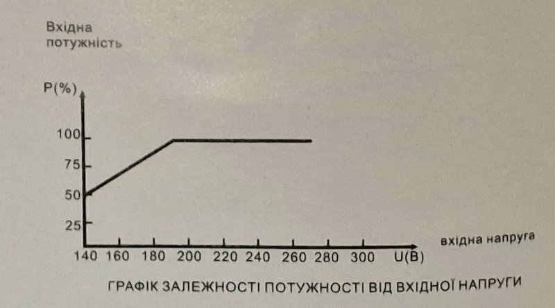

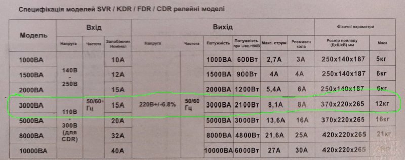

BOPOH Опубліковано: 6 березня Поділитись Опубліковано: 6 березня Хоч тема про ремонт, але я до свого стабілізатора Luxeon SVR-3000 поки не лазив, і тому ремонт ще не потрібний. Але питання є 1. Що робить кнопка 140-260/160-260? В інструкції нічого зрозумілого не написано. 2. Якщо не влаштовує напругу стабілізації, то потрібно відкрити і покрутити підстроювальні резистори? На виході 197-230В, а мені потрібно не нижче 200. 3. Дві картинки з інструкції. Дивлюся, що написано про вихід. Як можна отримати зазначені у таблиці 2100Вт (при 190-270В на вхід) ? 220V + 6.8% = 235V. 235V*8A = 1880W (або якщо 8.1A то 1900W). В якій частині інструкція не має рації, і наскільки SVR-3000 можна реально навантажувати? Посилання на коментар Поділитися на інших сайтах More sharing options...
Александр Калинин Опубліковано: 6 березня Поділитись Опубліковано: 6 березня 1 година тому, BOPOH сказав: Як можна отримати зазначені у таблиці 2100Вт Здається виробник мав на увазі 260В*8,1В =2106Вт ). Типу маркетинг...))). Тількі не кидайтесь тапком). Посилання на коментар Поділитися на інших сайтах More sharing options...
BOPOH Опубліковано: 6 березня Поділитись Опубліковано: 6 березня 34 хвилини тому, Александр Калинин сказав: Здається виробник мав на увазі 260В*8,1В =2106Вт ). Типу маркетинг...))). Тількі не кидайтесь тапком). А чому саме 260V ? Цікаво, що в цій таблиці тільки у 3000ВА моделі максимальний струм більше ніж струм розмикання. І також у всіх інших потужність приблизно дорівнює струм * 220, і це не викликає питань. PS Я bluetti, яка включена до цього стабілізатора налаштував на 8А максимум, але хотілося б знати можна більше чи не можна. Посилання на коментар Поділитися на інших сайтах More sharing options...

BOPOH Опубліковано: 7 березня Поділитись Опубліковано: 7 березня 06.03.2026 в 20:07, BOPOH сказав: 2. Якщо не влаштовує напругу стабілізації, то потрібно відкрити і покрутити підстроювальні резистори? На виході 197-230В, а мені потрібно не нижче 200. 3. Дві картинки з інструкції. Дивлюся, що написано про вихід. Як можна отримати зазначені у таблиці 2100Вт (при 190-270В на вхід) ? 220V + 6.8% = 235V. 235V*8A = 1880W (або якщо 8.1A то 1900W). В якій частині інструкція не має рації, і наскільки SVR-3000 можна реально навантажувати? Заліз усередину. Запобіжник на виході 8A. Тобто про 2100W - це обман або очеп'ятка. Покрутив крутилки і виникло нове питання (на жаль я не звернув увагу було таке до того, як покрутив): коли вхідна напруга поступово знижується і стабілізатор робить подвійний "цлац", то на виході короткочасно напруга виявляється за межами стабілізації (тобто якщо я накрутив верхню межу на 237-238 викид до 254-255). У разі підвищення вхідної напруги викиду на виході немає. Це я щось скрутив не так, і треба крутити далі чи це нормальна поведінка svr-3000? Посилання на коментар Поділитися на інших сайтах More sharing options...
