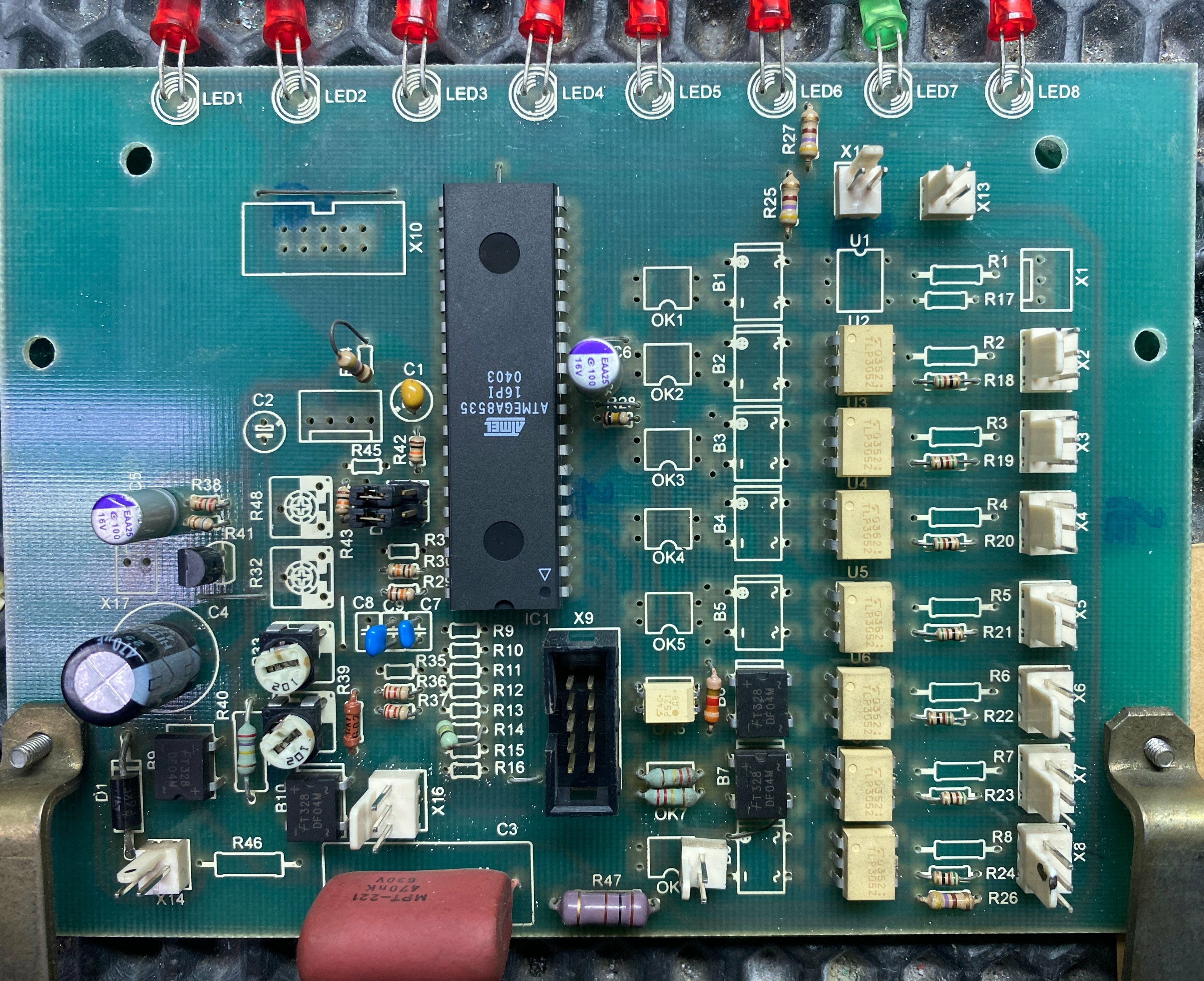

Lagros Опубліковано: У вівторок в 09:29 Поділитись Опубліковано: У вівторок в 09:29 Пришел в ремонт Volter СНПТО 27 Вышел из строя блок защиты от перенапряжения. Исправил. Стабилизатор запустился. Все работает. Но заметил, что на плате управления светодиоды неправильно показывают входное напряжение. Привирают в большую сторону на ~10 вольт. Может кто подскажет как отрегулировать? Из двух подстроечников верхний не заметил влияния на работу, а нижний изменяет пределы переключения напряжения. Посилання на коментар Поділитися на інших сайтах More sharing options...
dneprstab Опубліковано: У вівторок в 11:09 Автор Поділитись Опубліковано: У вівторок в 11:09 1 час назад, Lagros сказал: Может кто подскажет как отрегулировать? Если подгорел АЦП процессора то никак. Питание проверяли ? Посилання на коментар Поділитися на інших сайтах More sharing options...
Lagros Опубліковано: У вівторок в 13:01 Поділитись Опубліковано: У вівторок в 13:01 Питание проверил. 5 вольт через LM317 Процессор выпаял. Считал прошивку. Если найду такой, подставлю. Но подгоревший АЦП как-то маловероятно. На плате процессора все целое. Посилання на коментар Поділитися на інших сайтах More sharing options...
US7IGN Опубліковано: У вівторок в 13:25 Поділитись Опубліковано: У вівторок в 13:25 (змінено) 27 хвилин тому, Lagros сказав: Питание проверил. 5 вольт через LM317 Процессор выпаял. Считал прошивку. Если найду такой, подставлю. Но подгоревший АЦП как-то маловероятно. На плате процессора все целое. скоріше якійсь компаратор чи на резисторах подільник напруги підгуляв. подивіться звідки приходять рівні на виводи PA0–PA7 Змінено У вівторок в 13:28 користувачем US7IGN Посилання на коментар Поділитися на інших сайтах More sharing options...
Lagros Опубліковано: У вівторок в 13:29 Поділитись Опубліковано: У вівторок в 13:29 (змінено) Кроме контроллера на плате ничего нет. Или компаратор в контроллере? Резисторы все проверил. Там резисторов десяток. Есть один точный на 12к1. Пробовал его чуток изменить. Без результата. Шут с ними, светодиодами. Но стабилизатор уходит в защиту не при 285, а при 255 вольтах на входе. Змінено У вівторок в 13:32 користувачем Lagros Посилання на коментар Поділитися на інших сайтах More sharing options...
US7IGN Опубліковано: У вівторок в 13:46 Поділитись Опубліковано: У вівторок в 13:46 15 хвилин тому, Lagros сказав: Кроме контроллера на плате ничего нет. Или компаратор в контроллере? Резисторы все проверил. Там резисторов десяток. Есть один точный на 12к1. Пробовал его чуток изменить. Без результата. можете намалювати шмат схеми від джерела напруги до процесора? Посилання на коментар Поділитися на інших сайтах More sharing options...
Lagros Опубліковано: У вівторок в 13:51 Поділитись Опубліковано: У вівторок в 13:51 20 минут назад, US7IGN сказал: подивіться звідки приходять рівні на виводи PA0–PA7 РА0 и РА1 с подстроечников РА2 и РА3 - на подключені РА4 и РА5 - через резисторы на общий РА6 от внешнего датчика. Завтра гляну что это РА7 - не подключен Посилання на коментар Поділитися на інших сайтах More sharing options...
Lagros Опубліковано: У вівторок в 13:52 Поділитись Опубліковано: У вівторок в 13:52 4 минуты назад, US7IGN сказал: можете намалювати шмат схеми від джерела напруги до процесора? Уже завтра. Посилання на коментар Поділитися на інших сайтах More sharing options...

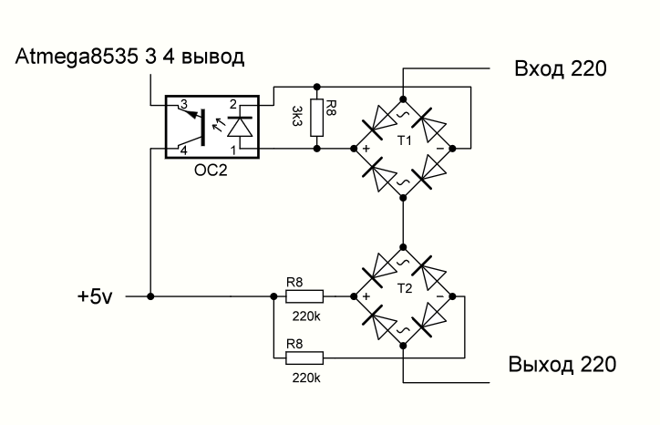

Lagros Опубліковано: В середу в 08:13 Поділитись Опубліковано: В середу в 08:13 (змінено) Мучаюсь со схемой. Много заводских доработок, перерезаных дорожек и добавлено перемычек. Вот, например, не очень понятен принцип работы. На разнице напряжений работает? Вход 220 - это входное напряжение из розетки Выход 220 - это выход после стабилизатора. +5 вольт - это идет к выходу LM317 Змінено В середу в 08:16 користувачем Lagros Посилання на коментар Поділитися на інших сайтах More sharing options...

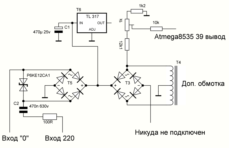

Lagros Опубліковано: В середу в 09:11 Поділитись Опубліковано: В середу в 09:11 Или вот еще схемное решение. Это узел верхнего подстроечника, который вроде должен регулировать индикацию входного напряжения. Но влияния на работу я не наблюдаю. Буду дальше копать. Если можете что-то подсказать, буду признателен. Посилання на коментар Поділитися на інших сайтах More sharing options...
US7IGN Опубліковано: В середу в 09:15 Поділитись Опубліковано: В середу в 09:15 1 хвилину тому, Lagros сказав: Или вот еще схемное решение. Это узел верхнего подстроечника, который вроде должен регулировать индикацию входного напряжения. Но влияния на работу я не наблюдаю. Буду дальше копать. Если можете что-то подсказать, буду признателен. А рівень на 39 взагалі змінюється під час регулювання? Бо історія знає багато випадків коли резистор несправний був Посилання на коментар Поділитися на інших сайтах More sharing options...
Lagros Опубліковано: В середу в 09:17 Поділитись Опубліковано: В середу в 09:17 (змінено) Резисторы первым делом проверил. Но сейчас плата снята. Хочу на панельку процессор поставить, т.к. выпаял его для снятия прошивки. Потом обязательно проверю еще раз в рабочем состоянии. PS Проверил на снятой плате между 39 выводом процессора и общим при вращении резистора сопротивление адекватно меняется. Так-же проверил и между 39 выводом и диодным мостом. Змінено В середу в 09:44 користувачем Lagros Посилання на коментар Поділитися на інших сайтах More sharing options...
US7IGN Опубліковано: В середу в 10:04 Поділитись Опубліковано: В середу в 10:04 46 хвилин тому, Lagros сказав: Резисторы первым делом проверил. Но сейчас плата снята. Хочу на панельку процессор поставить, т.к. выпаял его для снятия прошивки. Потом обязательно проверю еще раз в рабочем состоянии. PS Проверил на снятой плате между 39 выводом процессора и общим при вращении резистора сопротивление адекватно меняется. Так-же проверил и между 39 выводом и диодным мостом. 39 вхід не пробитий? Посилання на коментар Поділитися на інших сайтах More sharing options...
Lagros Опубліковано: В середу в 10:30 Поділитись Опубліковано: В середу в 10:30 (змінено) Тоже подумал об этом. Проверил сопротивление на 40 и 39 выводах относительно общего. Отличий не увидел. 7 МОм что на 39, что на 40 выводе. Относительно плюсового вывода на 39 и 40 около 20 МОм PS Хочу убедиться, что с дополнительной обмотки идет напряжение. Хотя она звонится и индуктивность показываетоколо 6.3 мкГн на каждой обмотке. Змінено В середу в 11:23 користувачем Lagros Посилання на коментар Поділитися на інших сайтах More sharing options...
