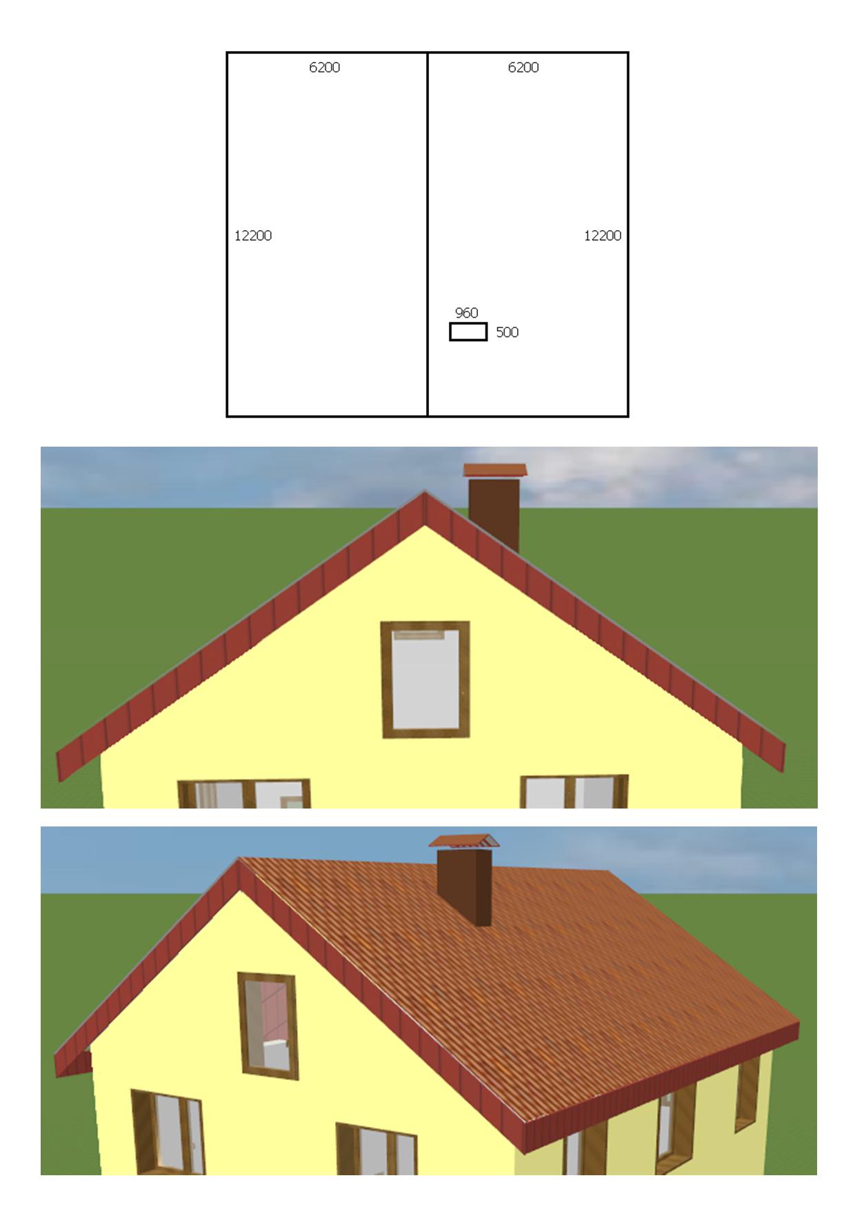

Offroad Опубліковано: 21 березня 2014 Поділитись Опубліковано: 21 березня 2014 Начинается монтаж стропил. Необходимо накрыть около 150 м.кв. простой двускатной крышей с одним прямоугольным дымоходом ниже конька (надо примыкания), угол 36 градусов. Цвет - темнокоричневый (RAL 8017, 8019), матовый. Снегозадержателей не будет. С производителем не определился (как и всем, хочется подешевле и получше). Без монтажа. Также под нее надо 3 рулона мембраны. Эскиз набросал: 1 Посилання на коментар Поділитися на інших сайтах More sharing options...

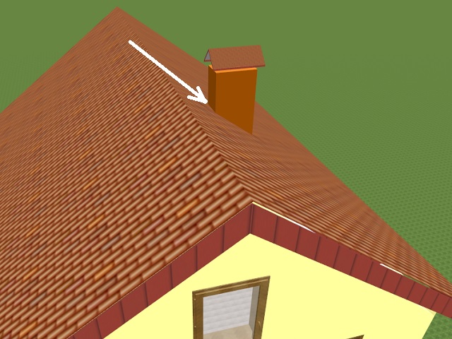

Offroad Опубліковано: 25 березня 2014 Автор Поділитись Опубліковано: 25 березня 2014 Спасибо всем за варианты, предложенные в личке и на мыло. Технический вопрос: как делается примыкание в месте, показанном белой стрелкой. Дело в том, что хочу делать фальшкороб дымохода, как здесь. Металлический каркас, потом влагостойкая QSB и обшить профилем в цвет крыши. Потому переживаю, что сверху обычное примыкание может не справиться и может заливать. Отступ от конька до начала дымоходного короба - 0,5 м (в проекции). Слышал, что туда нужна разливневка внутренняя - такого профиля/детали на "крышных" сайтах нет, гугл тоже не знает Понял, что по цене потяну крышу до 75 грн/квадрат Посилання на коментар Поділитися на інших сайтах More sharing options...

Roofos Опубліковано: 25 березня 2014 Поділитись Опубліковано: 25 березня 2014 Спасибо всем за варианты, предложенные в личке и на мыло. Технический вопрос: как делается примыкание в месте, показанном белой стрелкой. Дело в том, что хочу делать фальшкороб дымохода, как здесь. Металлический каркас, потом влагостойкая QSB и обшить профилем в цвет крыши. Потому переживаю, что сверху обычное примыкание может не справиться и может заливать. Отступ от конька до начала дымоходного короба - 0,5 м (в проекции). Слышал, что туда нужна разливневка внутренняя - такого профиля/детали на "крышных" сайтах нет, гугл тоже не знает Понял, что по цене потяну крышу до 75 грн/квадрат Добрый день. Правильно слышали.... Под металлочерепицу ставится так называемый фартук, система желобков и выводиться то ли в ендову, то ли на карниз. Делают из оцинкованого металла. Или перед дымоходом ставиться разжелобовка, но так как у вас 0,5 м. от конька то хватит и фартука. Также по дымоходу: делайте его выше конька, чтоб не было завихрений. 1 Посилання на коментар Поділитися на інших сайтах More sharing options...
