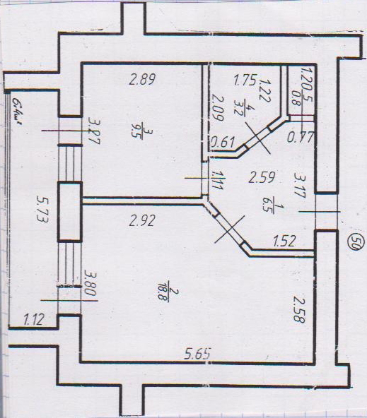

Vectura Опубліковано: 23 березня 2014 Поділитись Опубліковано: 23 березня 2014 Добрий день. Прошу поради. 1. Що ми маємо: - новобудова - зовнішня (балконна) стіна: 1 цегла, 50 мм пінопласт (зовні) - опалення (батареї) на зовнішній стіні - балконних блоків нема і не буде 2. Що ми хочемо: - утеплити балкон зсередини Порадьте, будь-ласка, матеріал-утеплювач і технологію. Посилання на коментар Поділитися на інших сайтах More sharing options...
Vectura Опубліковано: 25 березня 2014 Автор Поділитись Опубліковано: 25 березня 2014 Підніму тему. Може хтось і радий був би помогти, але не помітив питання. По темі: я розумію, що так в принципі не робиться і утеплення треба продумувати на стадій проектування. Але зараз ситуація така: будинок побудований і зданий, стіни валити і будувати заново не хочеться. Як утеплитись так, щоб нічого не відсиріло, не зацвіло, точка роси бла-бла-бла і т.д. Ну, і щоб було тепло і не палити газ на всю катушку. Всім співчуваючим дякую! Посилання на коментар Поділитися на інших сайтах More sharing options...
Высотник Опубліковано: 25 березня 2014 Поділитись Опубліковано: 25 березня 2014 Я был бы рад вам что-то подсказать, но Вы так "поставили" вопрос, что я не могу разобраться, что и где Вы хотите утеплить... Дайте фото или схему какую... 1 Посилання на коментар Поділитися на інших сайтах More sharing options...
Vectura Опубліковано: 25 березня 2014 Автор Поділитись Опубліковано: 25 березня 2014 Я был бы рад вам что-то подсказать, но Вы так "поставили" вопрос, что я не могу разобраться, что и где Вы хотите утеплить... Дайте фото или схему какую... Добрий день. Хочем утеплити балкон зсередини. Ось план-схема: Посилання на коментар Поділитися на інших сайтах More sharing options...
Высотник Опубліковано: 25 березня 2014 Поділитись Опубліковано: 25 березня 2014 Вот тут не очень ясно... - балконних блоків нема і не буде 2. Що ми хочемо: - утеплити балкон зсередини что вы имеете ввиду, когда говорите "балконные блоки"? На схеме можете обозначить стену или место, которое хотите утеплить? Посилання на коментар Поділитися на інших сайтах More sharing options...
Vectura Опубліковано: 25 березня 2014 Автор Поділитись Опубліковано: 25 березня 2014 Вот тут не очень ясно... что вы имеете ввиду, когда говорите "балконные блоки"? На схеме можете обозначить стену или место, которое хотите утеплить? Під балконним блоком маю на увазі двері + вікно між кімнатою і балконом. Їх не буде, а буде великий отвір. Утеплювати на балконі хочемо: стелю, підлогу, 2-і бокові стіни і зовнішню (під вікном) Посилання на коментар Поділитися на інших сайтах More sharing options...
Высотник Опубліковано: 25 березня 2014 Поділитись Опубліковано: 25 березня 2014 Тогда всё очень просто, обклеиваете все поверхности, которые хотите утеплить ЭППС (достаточно мм 40), клеите всё на клей-пену (можно без дюбеления, высоты малые и ветровых нагрузок нет), после стены штукатурите, потолок можно зашить вагонкой или то же как и стены штукатурите, пол можно под стяжку + плитка или (если без стяжки) пару листов ДСП + ламинат/линолиум/ковролин... 1 Посилання на коментар Поділитися на інших сайтах More sharing options...
