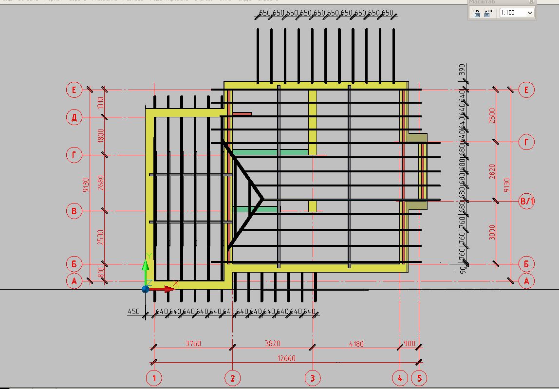

krovels Опубліковано: 3 квітня 2014 Поділитись Опубліковано: 3 квітня 2014 Битумка: Шинглас Ультра ,,Джайв,,-зеленая 190кв.м. Подкладочный ковер по периметру(производителя ищу, скорей всего технониколь) Ендовый ковер 9 м.п. Ветровая 21шт Капельник 26 м конек и все к нему прилагаемое 10,5 метра примыкания 8шт. мастика. ОСБ-10мм. 190кв.м. Гвозди(правильные). сколько не знаю. если можно столько сколько нужно.А план крыши можно?? А то у Вас под металлочерепицу расписано: примыкания 8 шт (?).... аэраторов нэма... периметр как я понял 94 м.п., а ведь на ендовочку тоже подкладочку простелить нужно! А ещё есть такие элементы, которые впритык по фактическому размеру никак низзя - та же ендовая... Поэтому желательно бы ПЛАН крыши. 1 Посилання на коментар Поділитися на інших сайтах More sharing options...

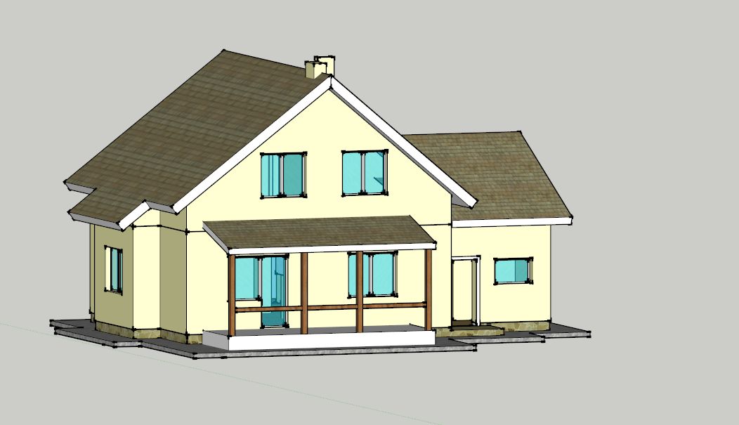

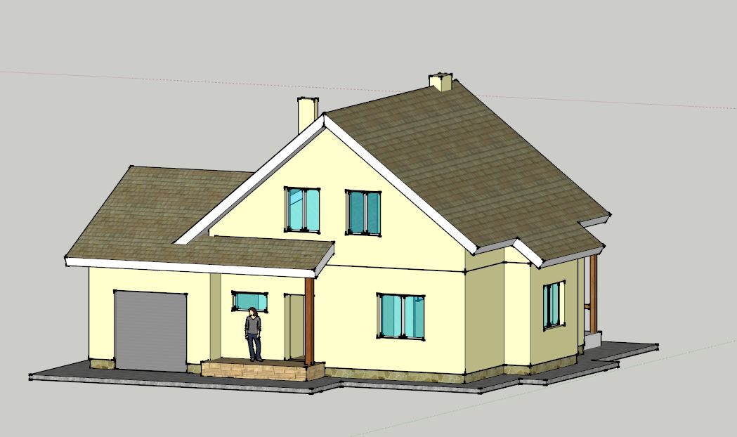

dnt Опубліковано: 3 квітня 2014 Автор Поділитись Опубліковано: 3 квітня 2014 А план крыши можно?? А то у Вас под металлочерепицу расписано: примыкания 8 шт (?).... аэраторов нэма... периметр как я понял 94 м.п., а ведь на ендовочку тоже подкладочку простелить нужно! А ещё есть такие элементы, которые впритык по фактическому размеру никак низзя - та же ендовая... Поэтому желательно бы ПЛАН крыши. Такое пойдет? По аэроторам: вроде написал что ,,конек и все что к нему,, Посилання на коментар Поділитися на інших сайтах More sharing options...
krovels Опубліковано: 3 квітня 2014 Поділитись Опубліковано: 3 квітня 2014 Такое пойдет?Прикольный дом! Офигенно гараж пристроили... А монтаж интересует? Посилання на коментар Поділитися на інших сайтах More sharing options...
