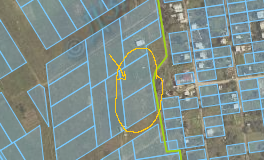

Аш- Опубліковано: 26 березня 2014 Поділитись Опубліковано: 26 березня 2014 Посоветуйте по поводу дома для одного человека. Планируем построить для мамы дачный дом (она еще не определилась, будет жить там круглый год или только с весны по осень). Участок большой 25 соток, ровный, пустой (молодые деревья кое-где), жаркий, ветренный (приморская степь) , рядом наш 25 соток (в перспективе там летний дом для нас), с другой стороны ее подружка на участке 50 соток, задний фасад огород соседа участок 50 соток. Коммуникации: электричество 380, вода от сельсовета, вода от скважины (скважина далеко, закачиваем в цистерну). Газ есть далековато в километре или около, пока не планировали подводить. Т.е. отопление электрическое, возможно бак-аккумулятор от печи (камина) запланировать. Хочетелось бы взять типовой проект, ну или типовой с изменениями. z60 z500.com.ua/ru/project/z60 С этого домика я начала. + совмещенная гостинная и столовая с выходом на террасу, окна на террасу. Камин (мама, правда, хочет печь) - мест для хранения маловато Возможно, увеличить площадь дома, и между кухней и комнатой сделать гардеробную со входом из комнаты (или кладовку со входом из кухни или коридора). И увеличить площадь ванной, за камином (печью) поставить бак для горячей воды. Для садового инвентаря и прочее во дворе нужен будет сарай с погребом. www.archeton.com.ua/proekt-doma_1224_obshcheye-opisaniye Проект Густо (E-1050) Проект с теми же проблемами. Не вижу камина. Вода в кухне и ванной находятся рядом, а не разнесены как в Z60. Если менять, то добавлять места для хранения и искать место для печи. Цена проекта дороже. mir-domov.com.ua/product/1497/ Вот похожий проект, но здесь уже есть топочная- постирочная. У меня была мысль объединить топочную с туалетом (6 и 7). Крыша террасы трехскатная (полконверта) - возможно проще будет сделать ее односкатной, как в z60. Или нет смысла менять? Кто-то покупал типовые проекты у этой компании. Какие отзывы, как быстро вносятся изменения? (ссылка устарела) 139v2 Мне нравится планировка (совмещенная гостинная и столовая с выходом на террасу). Жаль, что на террасу не выходят окна. Из двух спален можно оставить одну, слегка расширить санузел, а вторую использовать как помещение для хранения. Крышу террасы надо поменять на двускатную (терраса красивая, но в современном стиле, маме больше нравиться традиционный стиль, как в проекте z60), окно в гостинную большое, не знаю, может уменьшить. projekty.lipinscy-projekty.pl/Lanzarote/# + Планировка мне нравиться, из одной спальни можно сделать помещение для хранения. - Один вход, через террасу, площадь маловата (возможно просто пропорционально увеличить все помещения), непонятно продает ли компания готовые проекты в Украине. Некоторые проекты маленьких домов мне не очень понравились тем, что у выхода на террасу гостинная, а кухня в глубине (много мусора на проходе заносится). Хочется, что бы кухня была рядом с гостинной и обе рядом с террасой. (projekty.lipinscy-projekty.pl/Teneryfa/) Возможно, кто подскажет еще типовые проекты 50- до 60 метров, с выходом на террасу, одной спальней, гостинной с кухней и местом для хранения (топочная, кладовая). Или с двумя спальнями - ближе к 139v2. Не каркасные. Посилання на коментар Поділитися на інших сайтах More sharing options...

Аш- Опубліковано: 26 березня 2014 Автор Поділитись Опубліковано: 26 березня 2014 Спасибо за внимание к моему вопросу. Я не читаю каталоги, я ищу в интернете. Мы обязательно будем учитывать стороны света, в Приазовье это очень актуально. Просто я думала, что на пустом участке в 25 соток, с расстоянием до ближайшего соседского строения не меньше метров 50, дом площадью в сотку можно будет вертеть как угодно. Вид одинаковый во все стороны - голое поле. Геологию я планировала делать, но мама говорит, что продавец участка делала, надо проверить в документах. У мамы нет особых пожеланий, кроме "экологичности" материалов, накрытой террасы и печки. Тренажерный зал, сауна и т.п. не планируются. У мамы есть квартира, и маленький дачный дом в другом месте и она примерно представляет какие помещения ей нужны и какие размеры достаточны. Рисовать проекты мне не хочется, что мне потом делать с этими рисунками? Строители, конечно, рвутся строить по рисунку, но я предпочитаю иметь проект. Посилання на коментар Поділитися на інших сайтах More sharing options...
