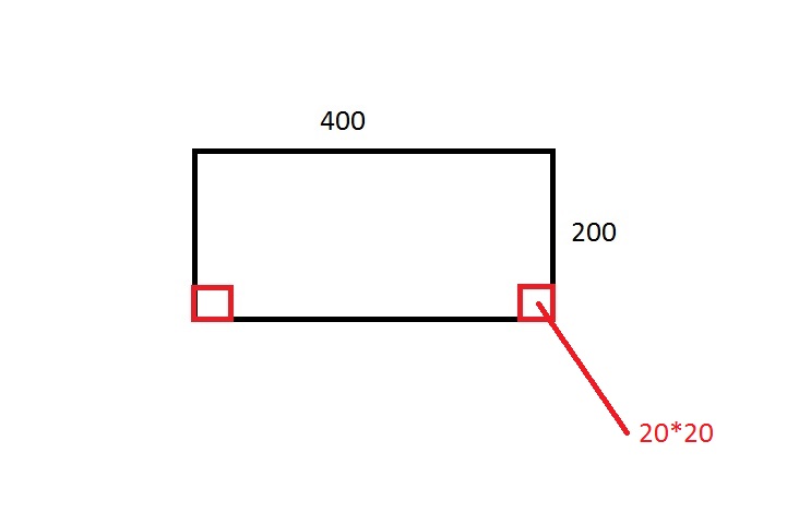

не вижу проблемы сделать перекрытие не 240 как у меня посчитано, а 200 учитывая блоки 150 высотой, это первое. и еще в защиту 200 перекрытия блоки гб на венец или 300 или 200 под 240 нужно будет резать.
а что значит простые гб блоки? видел такое на видео, не до конца понял, обычные блоки с подрезкой как в теривовских?
есть такие вроде у ютонга, или самому сделать?
Если такое перекрытие имеет право на жизнь, то это даже ничего.
т.е. берем блок 600*400*200 подрезаем и вкладываем в балки теривовские?
как насчет прочности такой конструкции?
не посчитал сразу, а по цене то блок гб 35 грн а теривовский 21 но их надов 2,5 больше тогда 52,5 грн разница в цене будет на блоки 1,5

и сразу по теме если делать подрезы самому, как это сделать красиво и аккуратно?
не могу сейчас найти инфу по блокам керамическим. если найду скину. относительно высоты тоже считаю что можно ниже делать перекрытие учитывая что блок 150мм. возможно только чтобы конструктор просчитал балку теривы с блоками 150 мм. тем более керамические блоки весят по моему в два раза меньше чем теривовские. когда встретил их уже дом стоял. было поздно.
