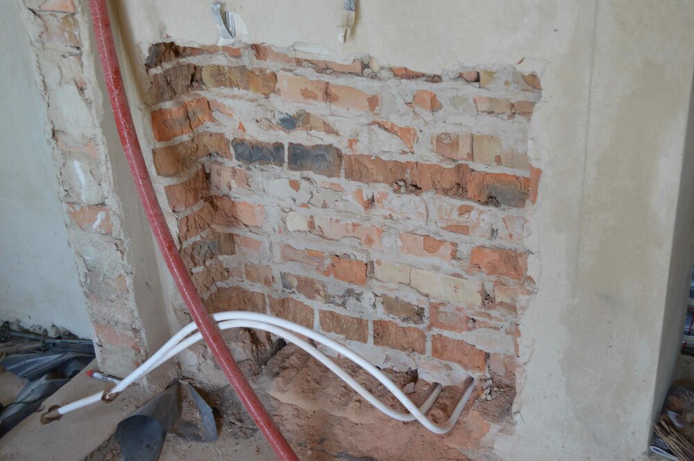

Доречі на кухні зробили каналізаційну трубу до рівня проводів,

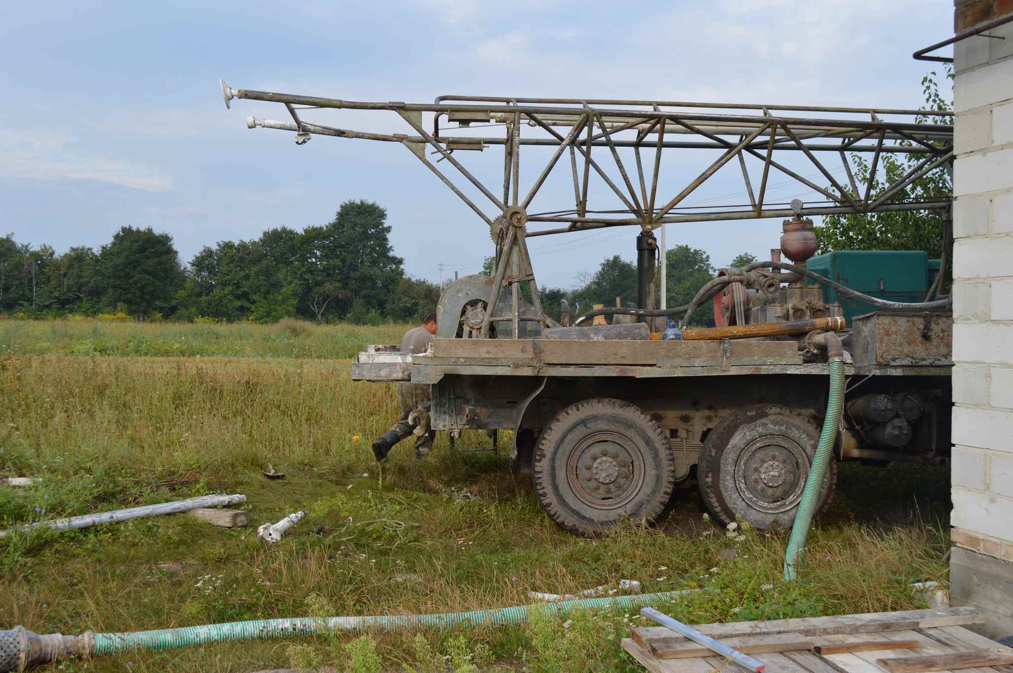

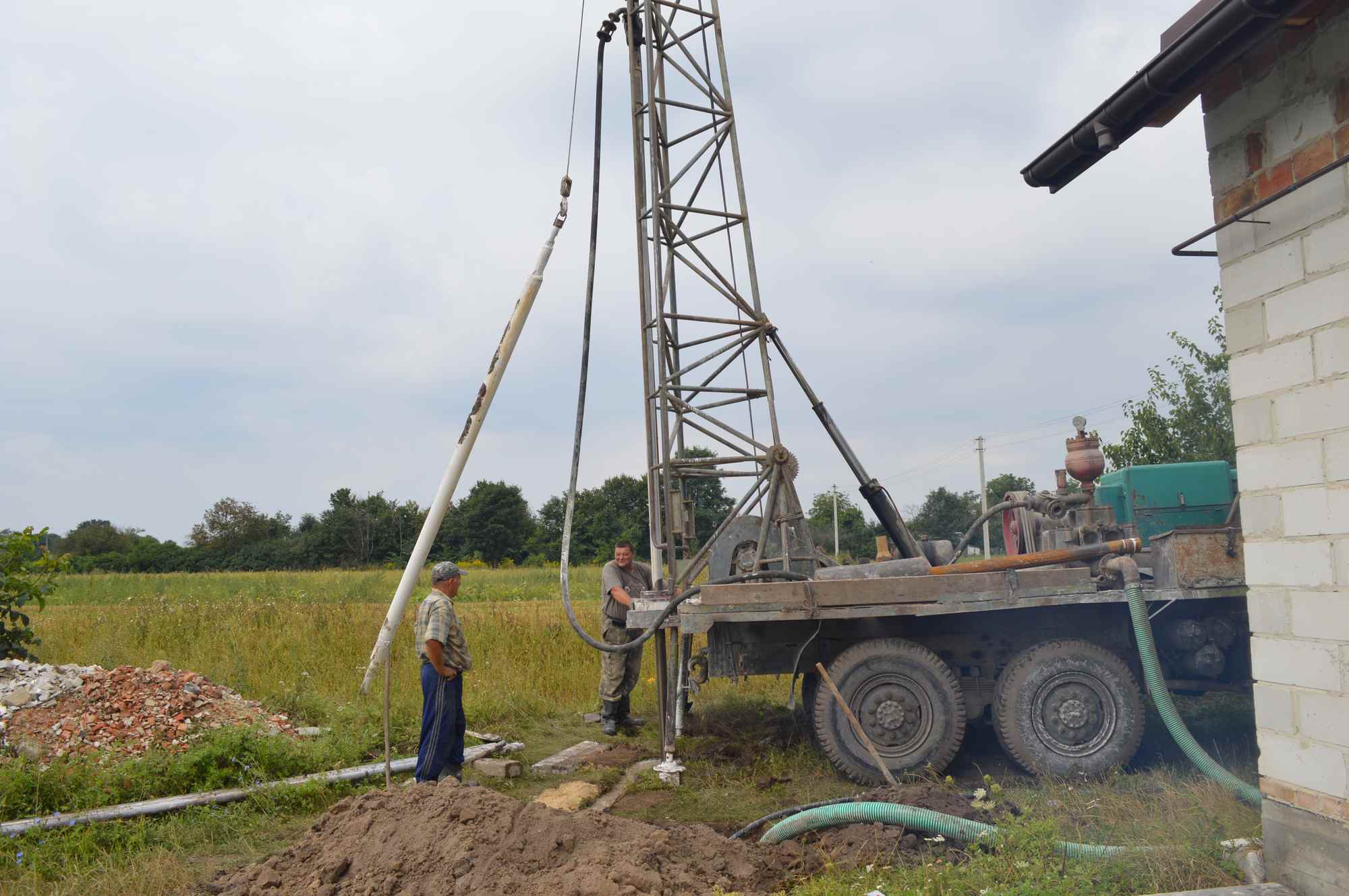

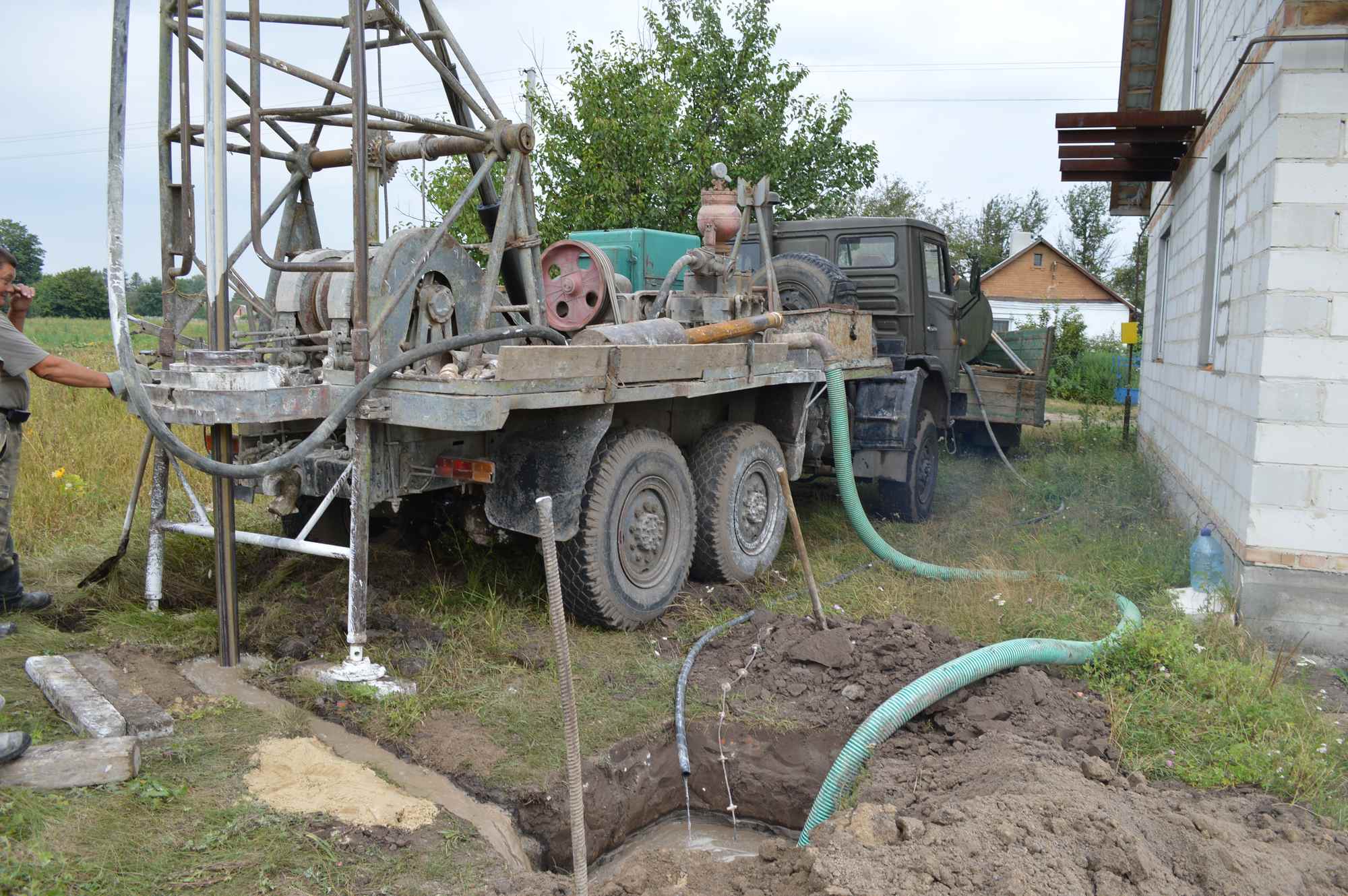

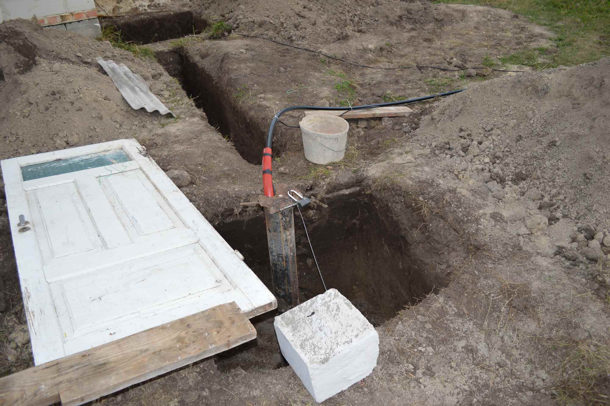

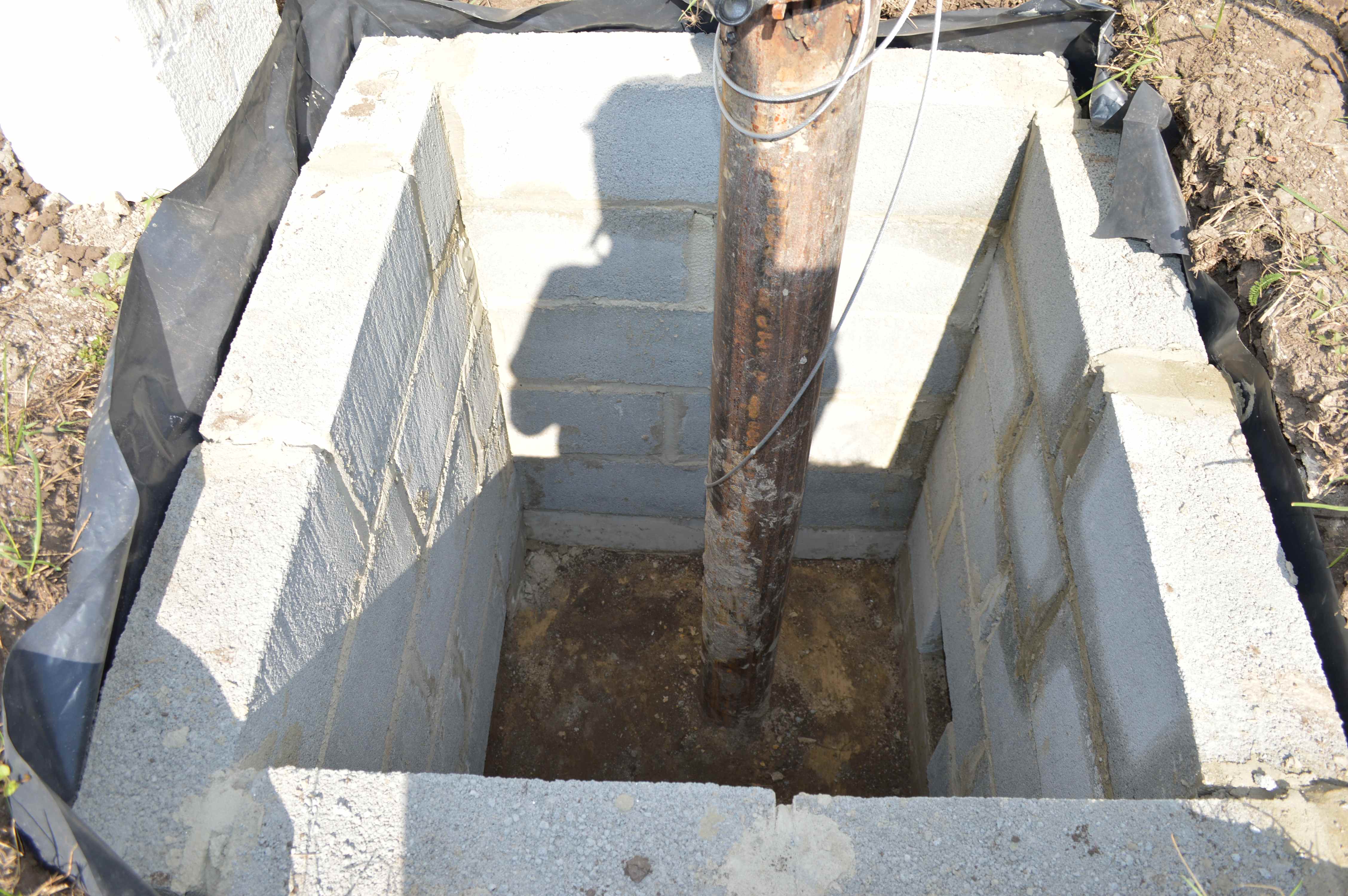

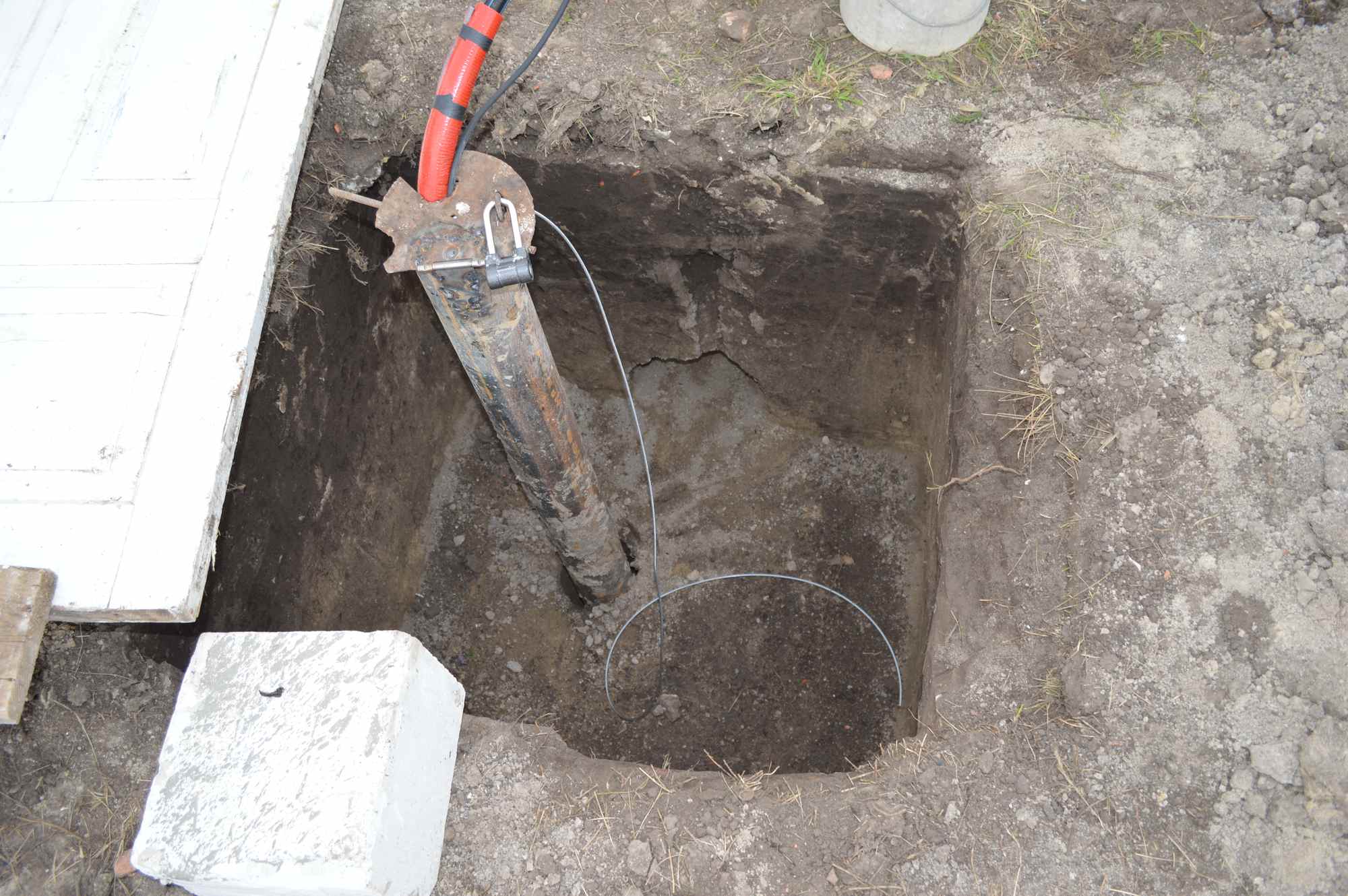

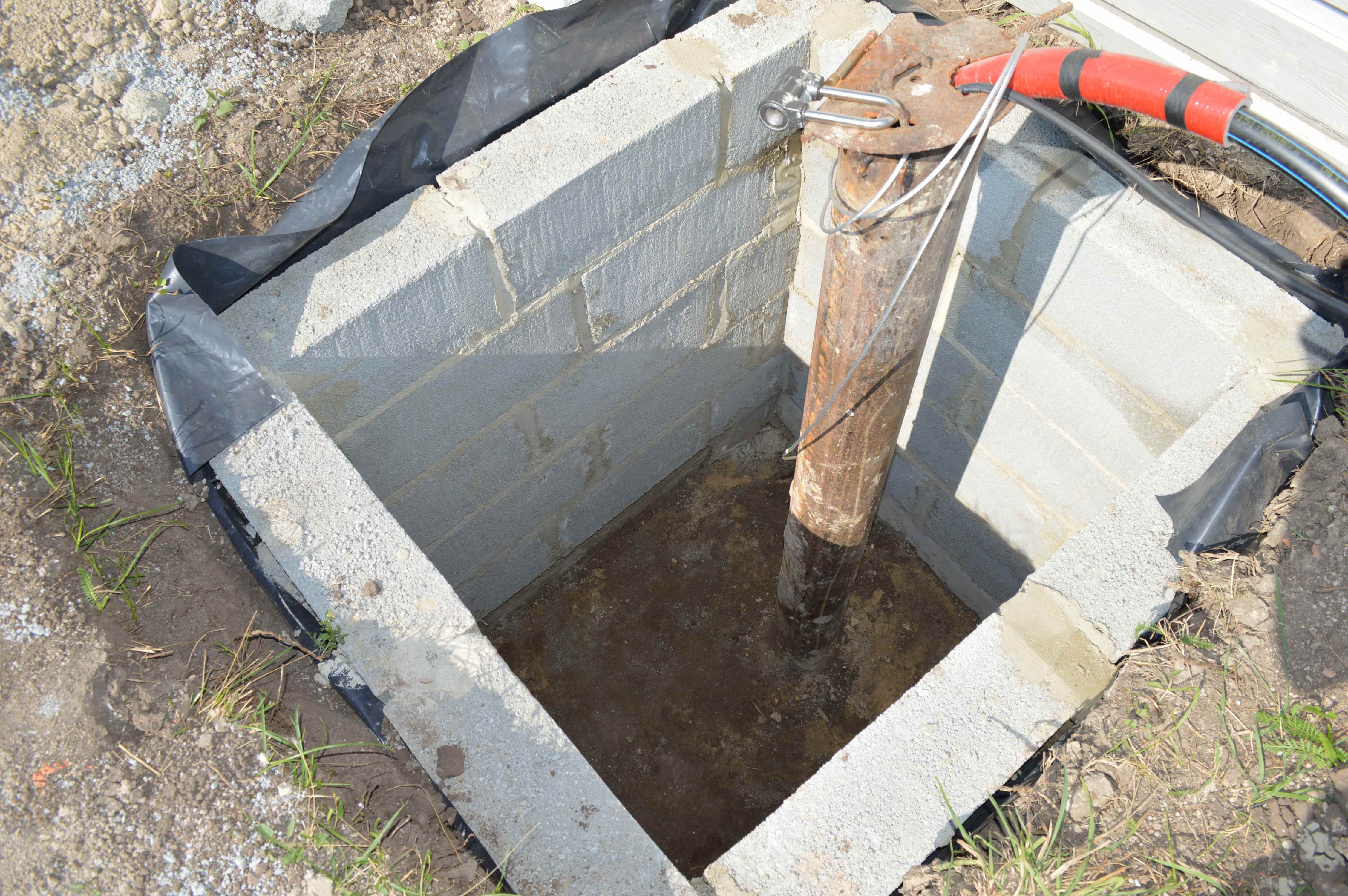

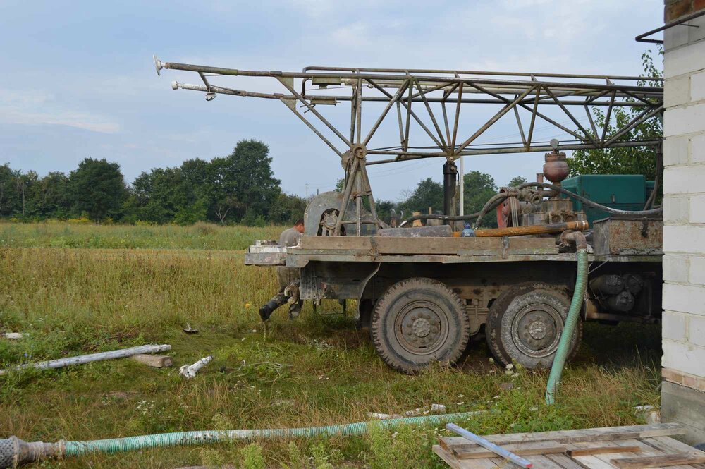

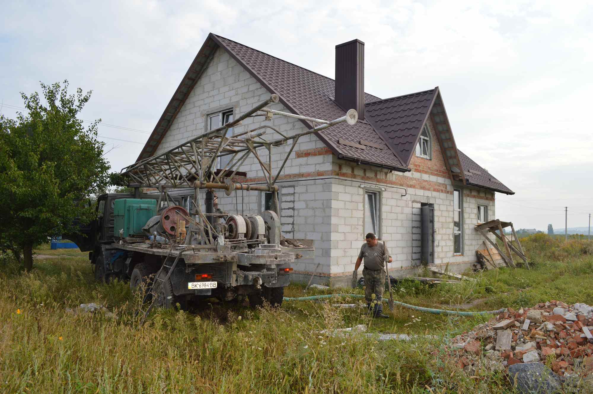

Эпопея со скважиной приходит к своему логическому завершению.
Пробурили 22 метра под трубу металлическую и 4 метра в аргелите.
Сказали, что дебет окло 2х кубов.
Стоимость работы и трубы 518$.
Купили польский мощный насос, по цене 200$. Потихоньку прокачиваем скважину. Вода выкачивается за 2 минуты. Через 10 минут, снова 2 минуты. Полностью чистой воды еще не дождались, хотя выкачивали уже дней 5, правда не постоянно.

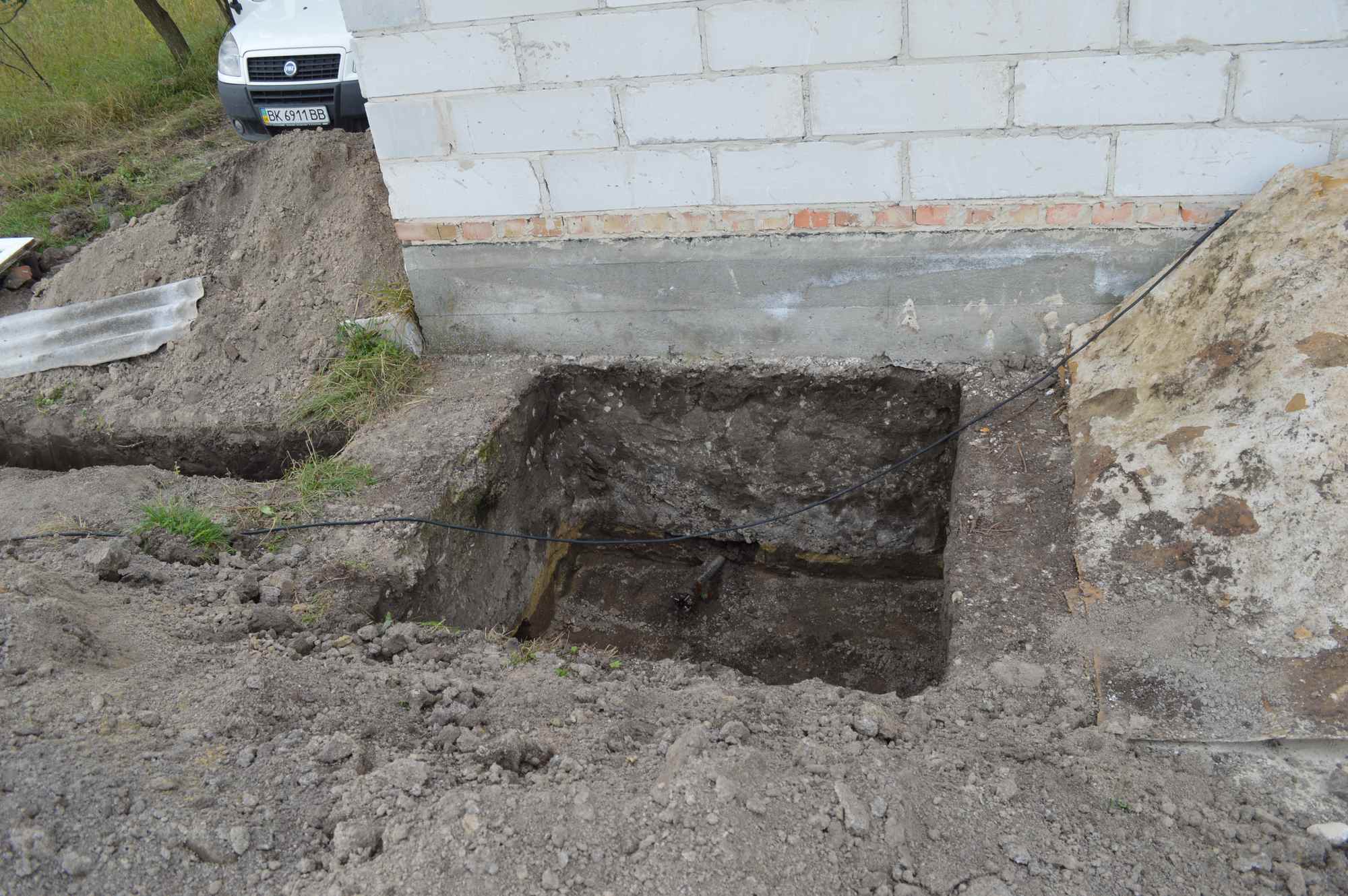

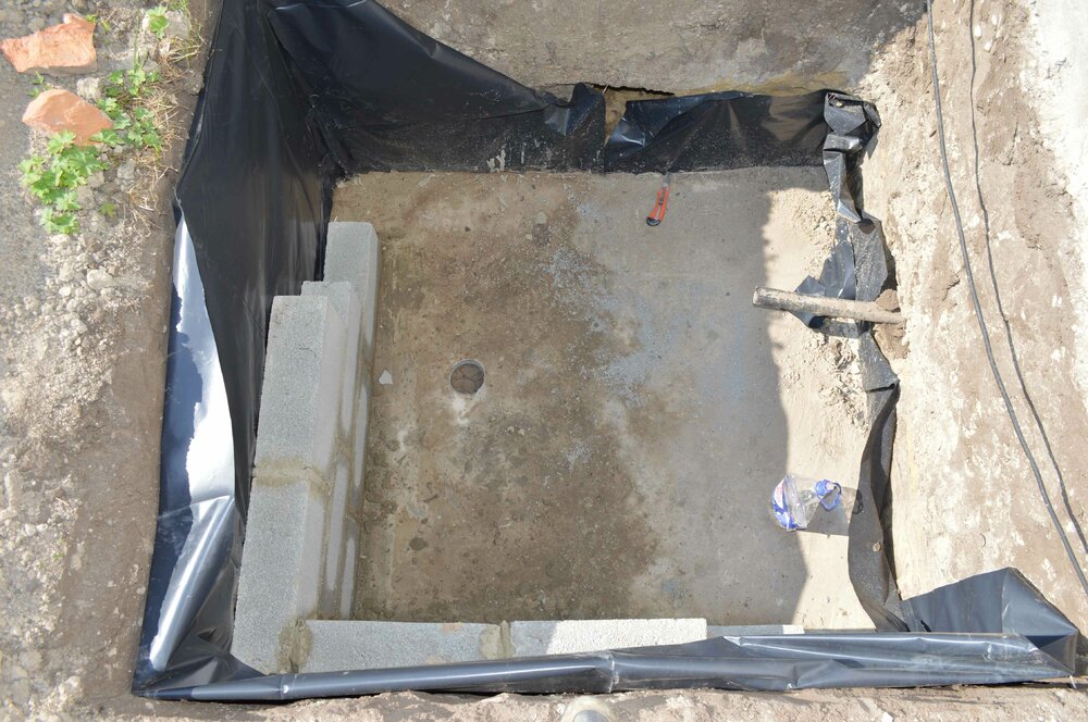

Выкопали 2 ямы под приямки. 1я возле скважины, вторая возле дома под доп оборудование и аккумулятор в том числе.

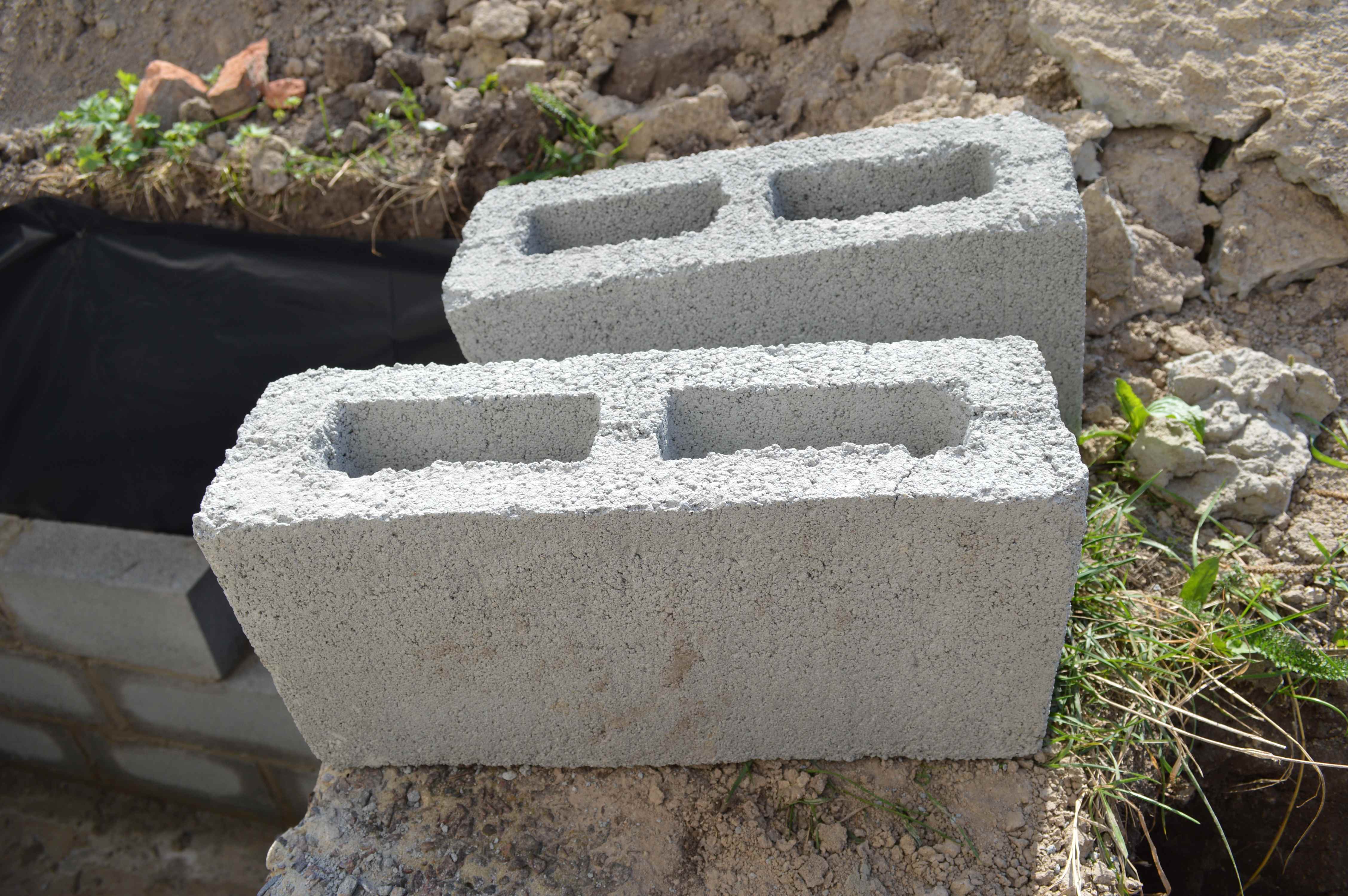

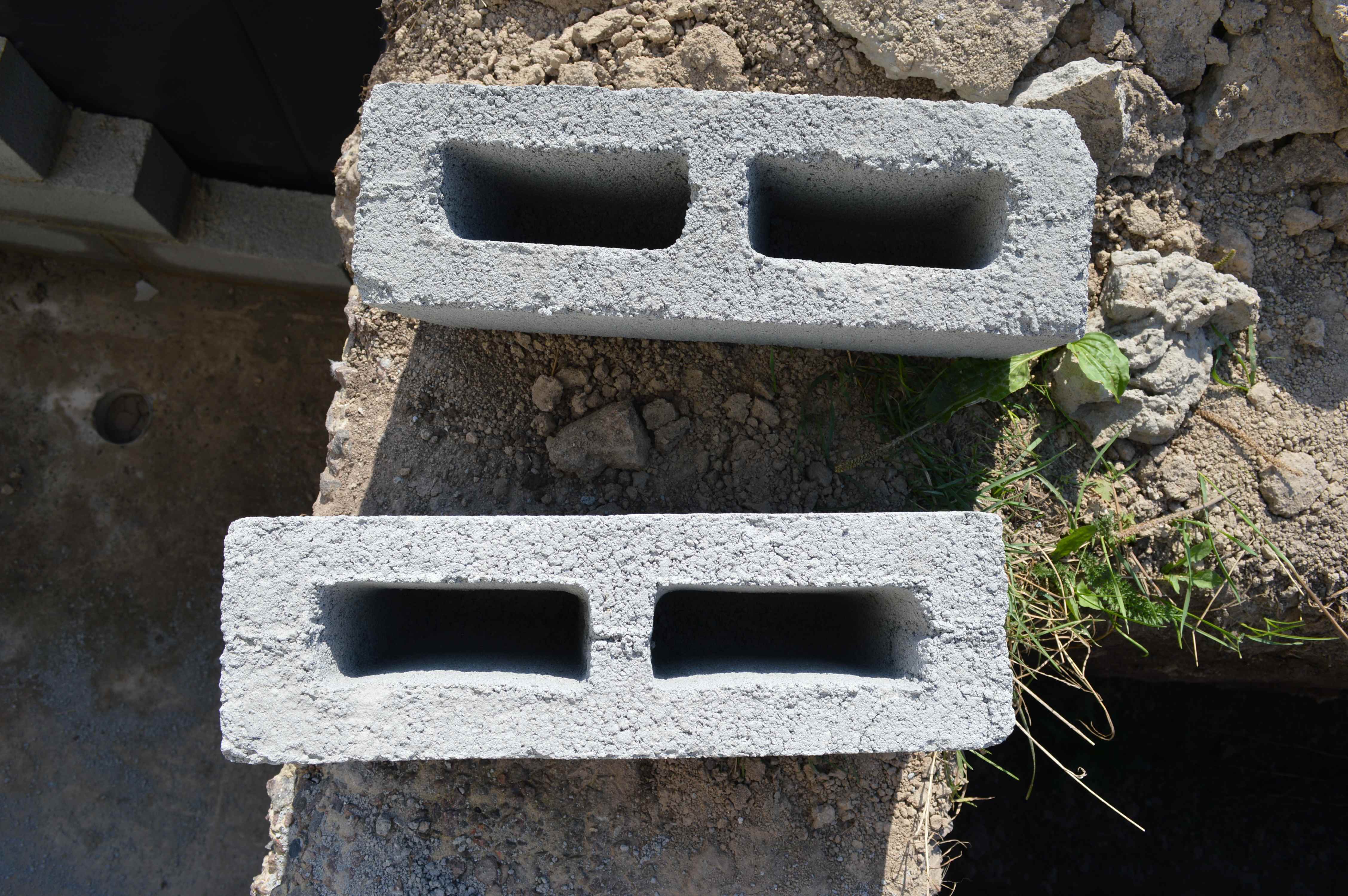

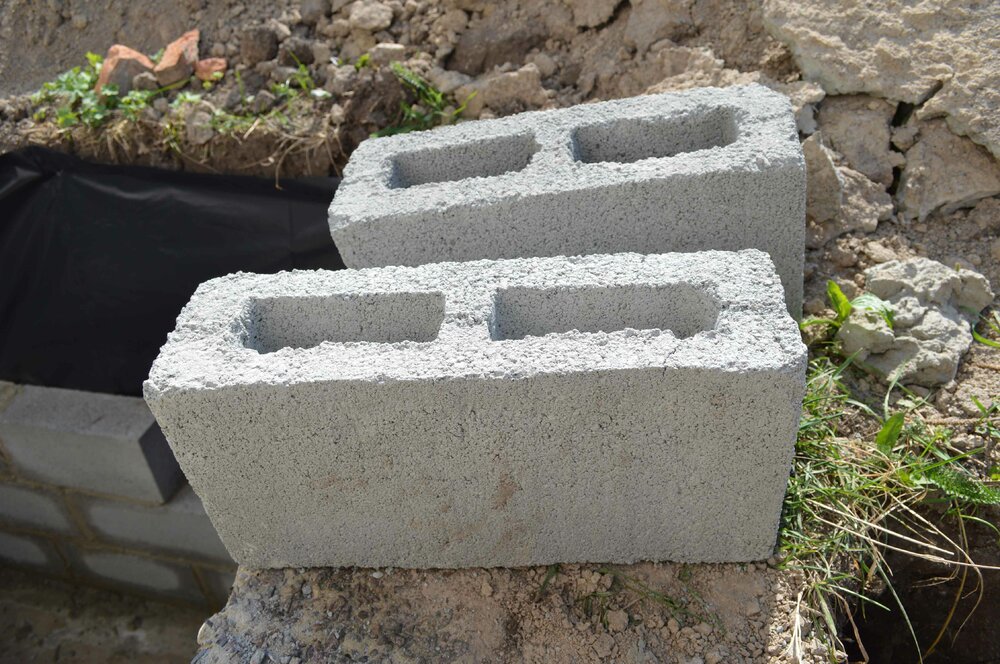

Для приямков куплены 200 блоков по цене 5грн/шт. Из них будет монтироваться и септик.

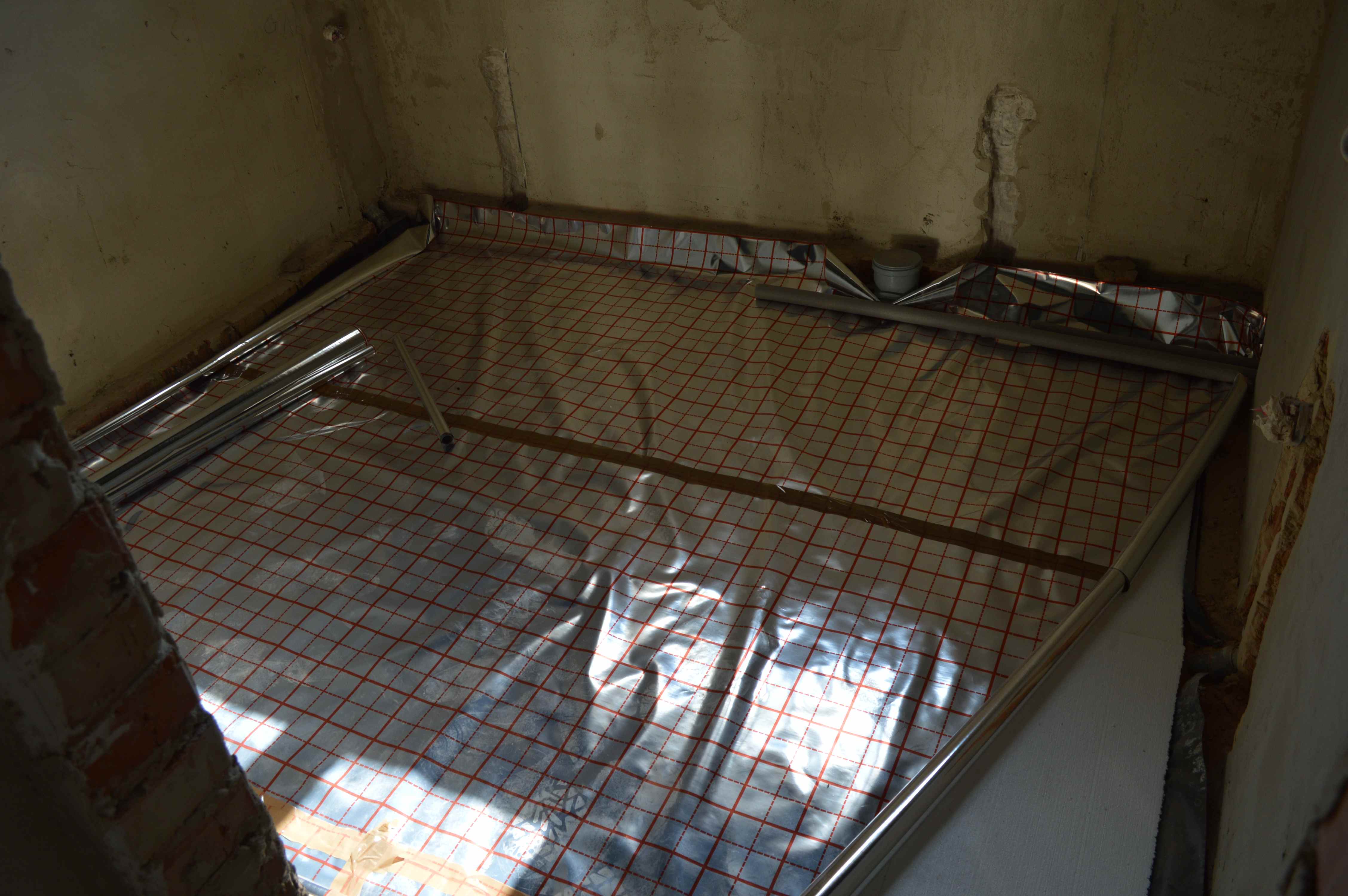

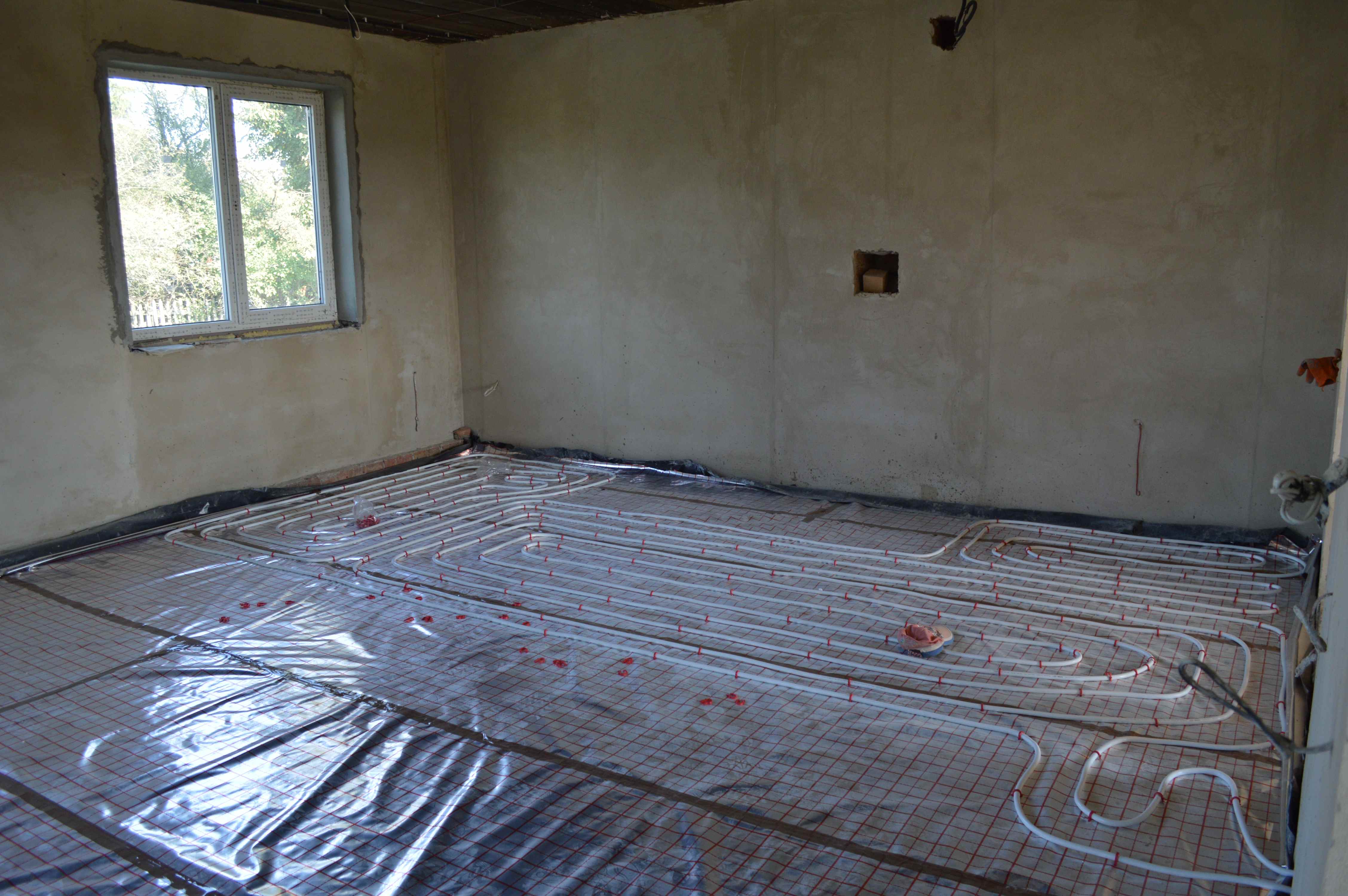

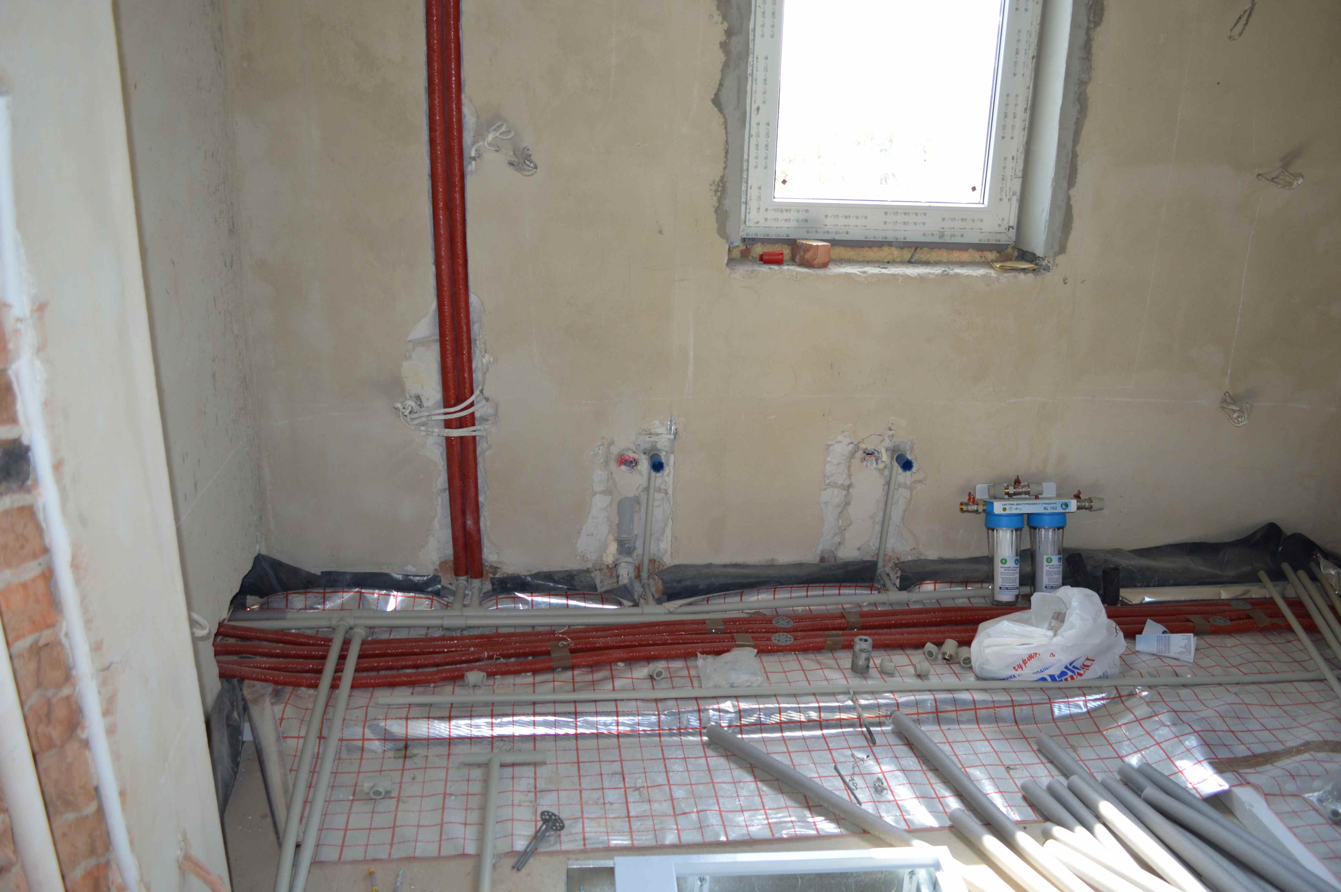

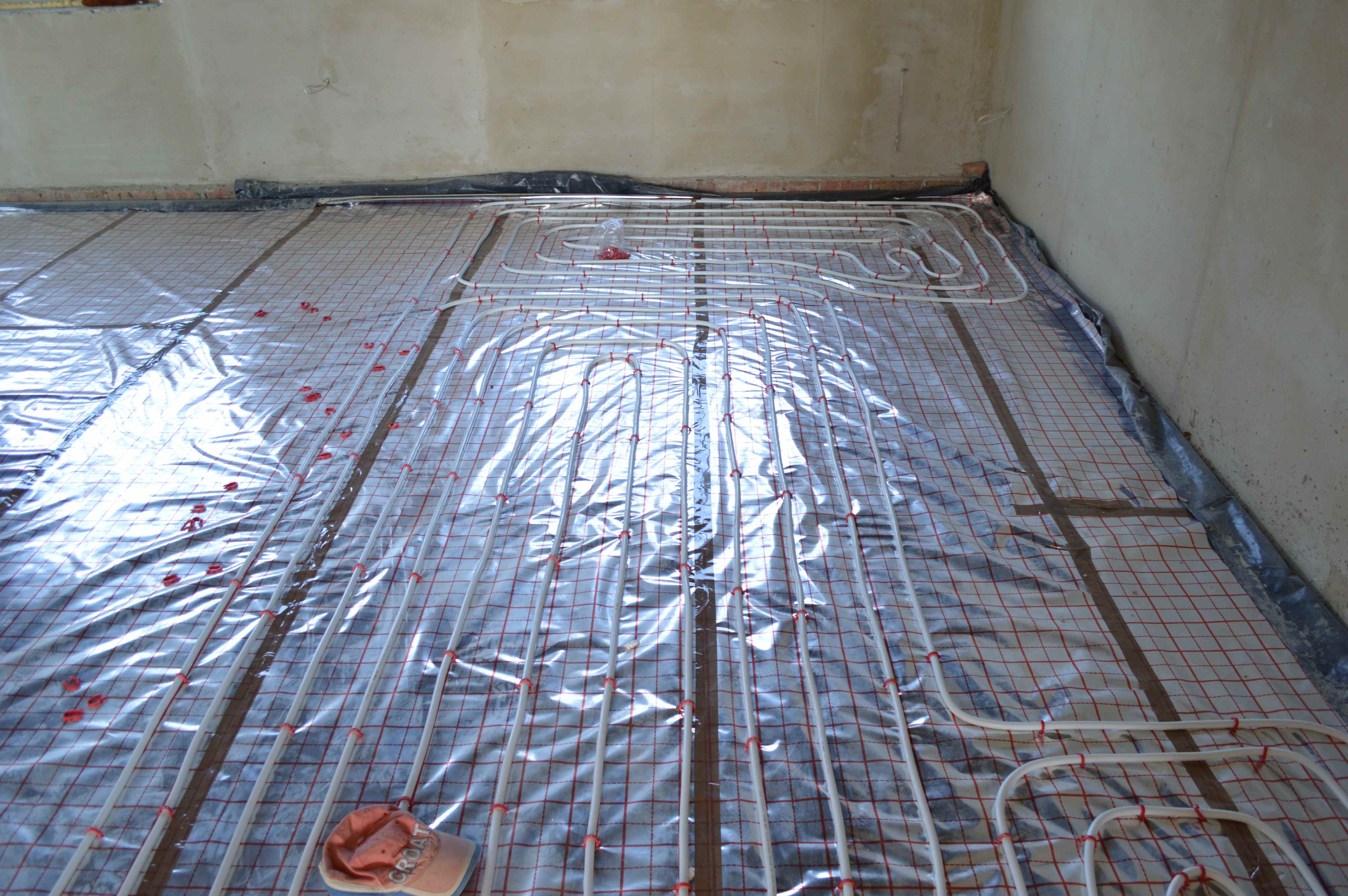

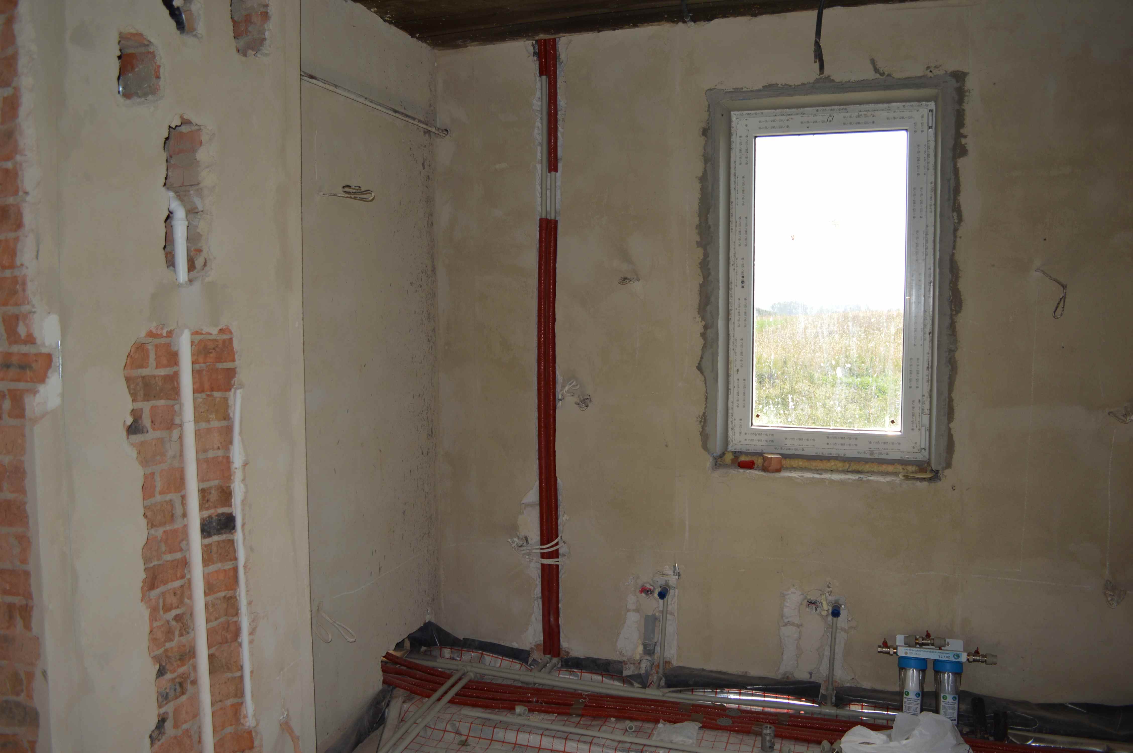

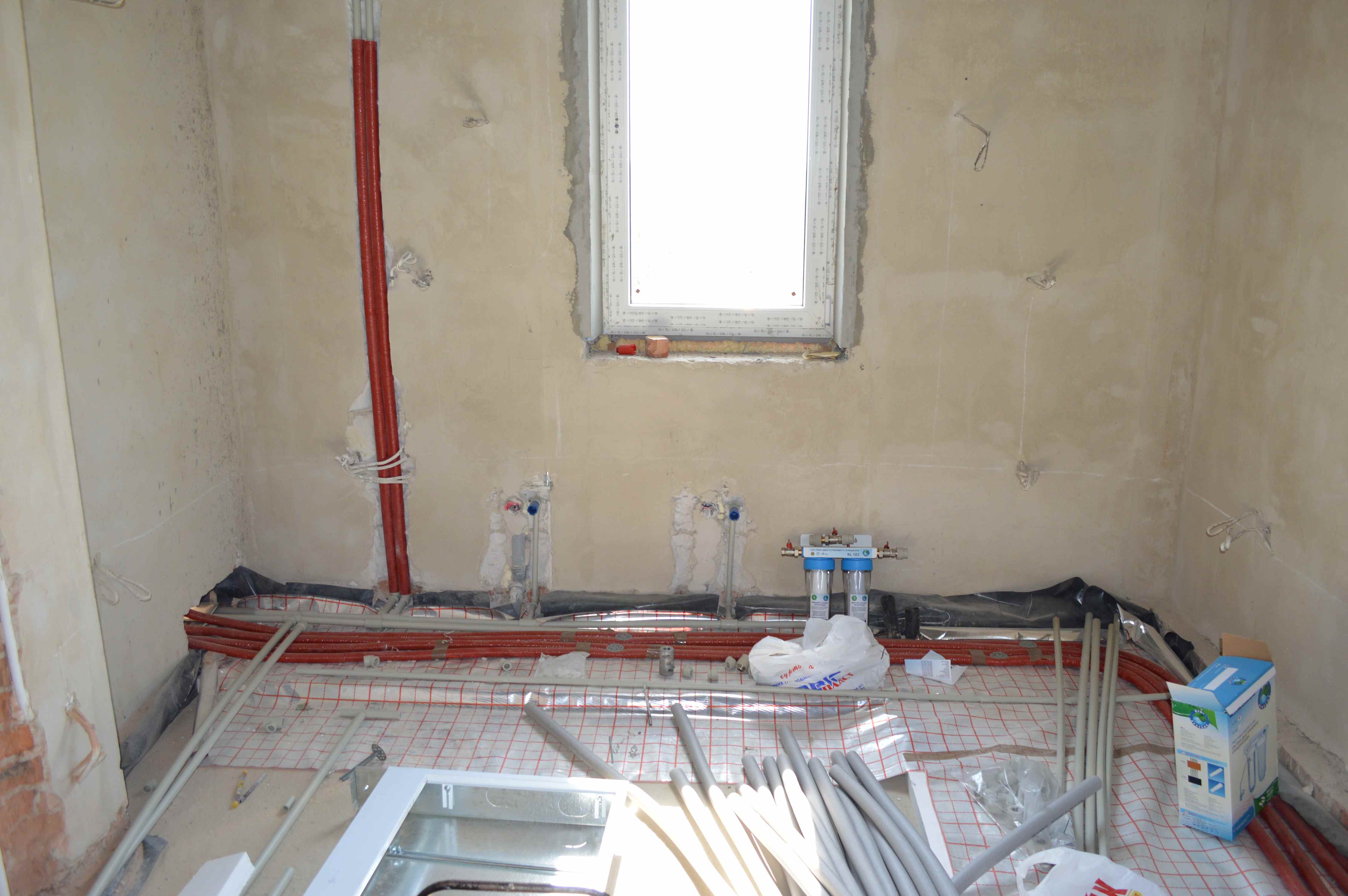

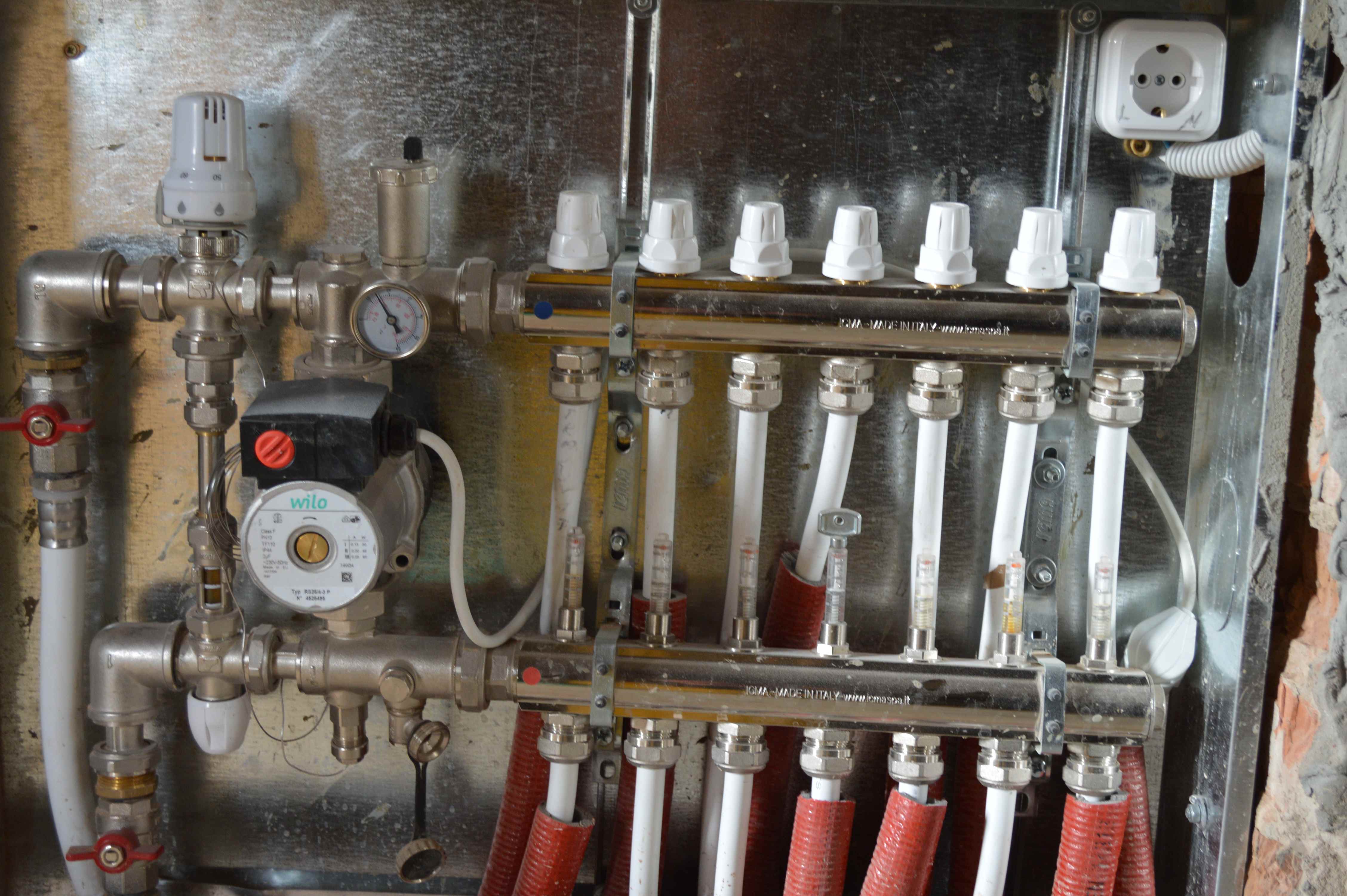

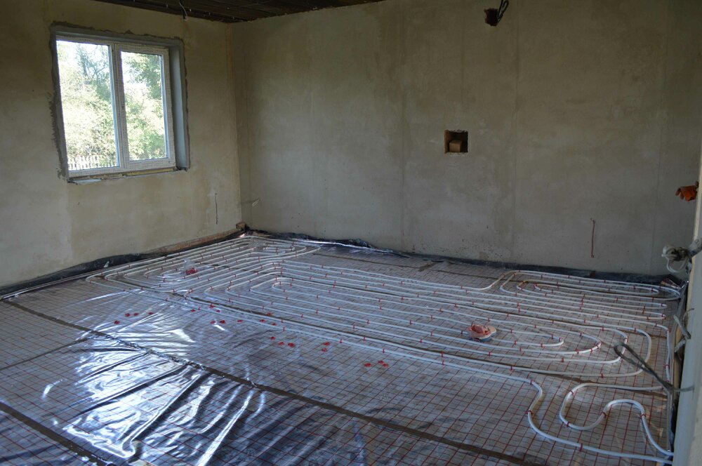

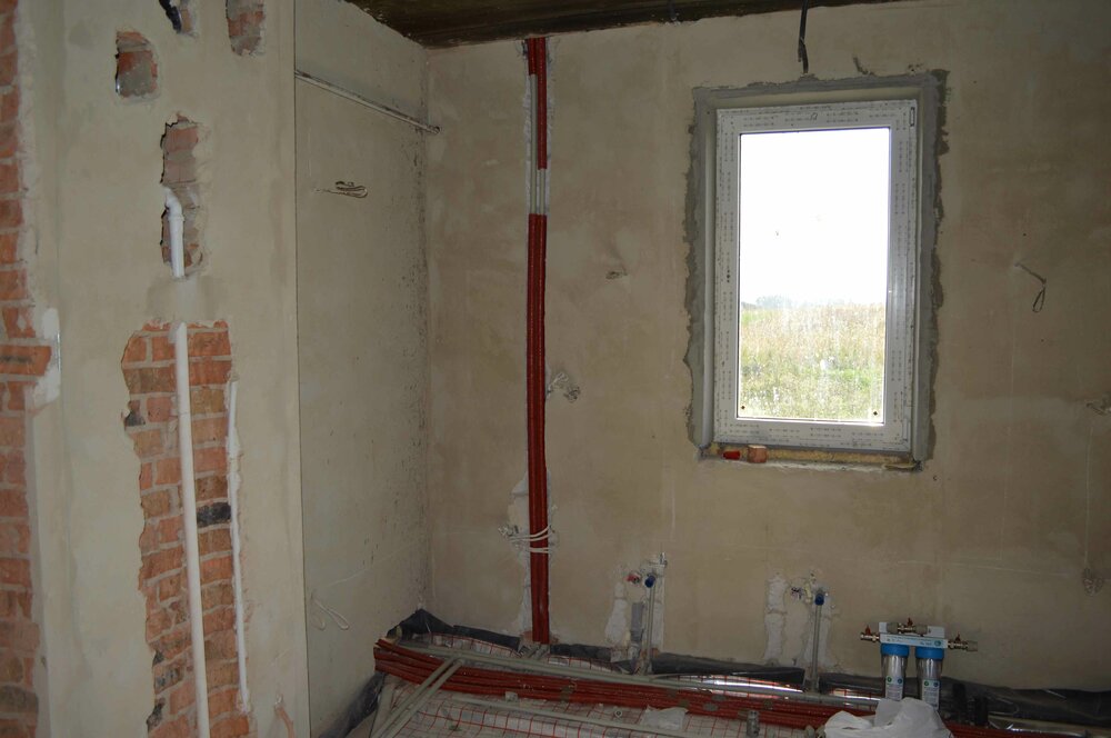

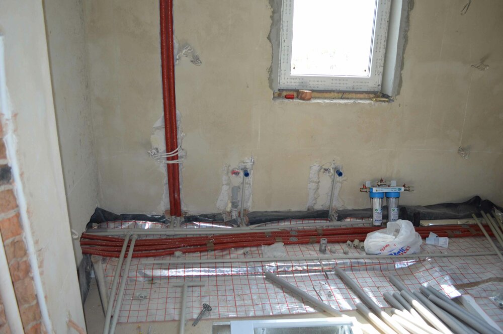

Параллельно по дому разводится отопление, радиаторы + система теплого пола, и водоснабжение. Уже потрачено 3200$
Это котел, трубы(вода и теплый пол), фитинги, радиаторы 1го этажа, коллектор, и т.д.

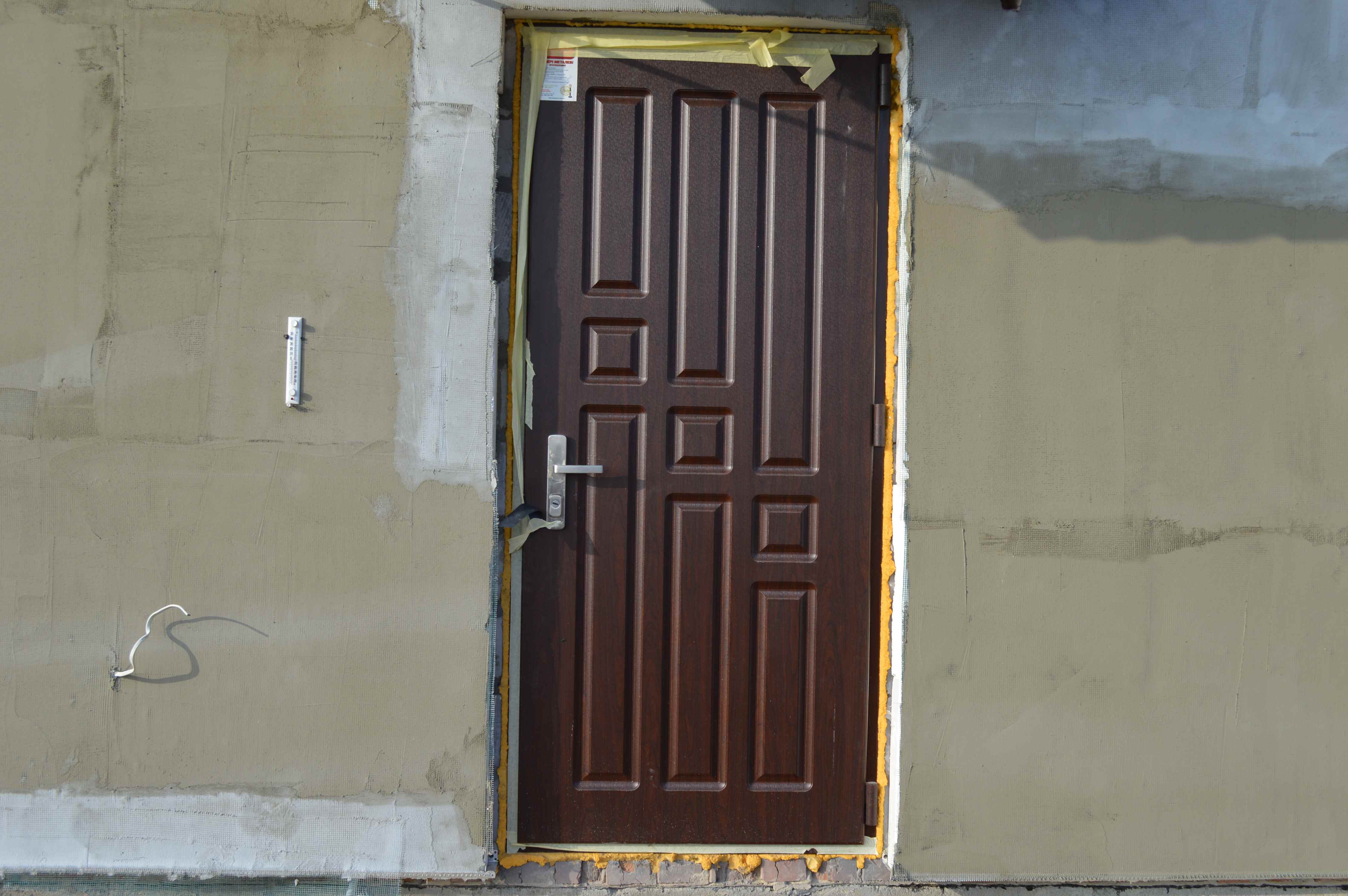

Замовили вчора вхідні двері в магазині Сталь-М.
Кажуть там продають найкращі двері, але ціна також кусуча, нам нарахували 10 816 грн. це 820$
Але якісні комплектуючі.
Фурнітура Rostex 90 R4 Astra хром матовий.
Замок Mul-T-Lock

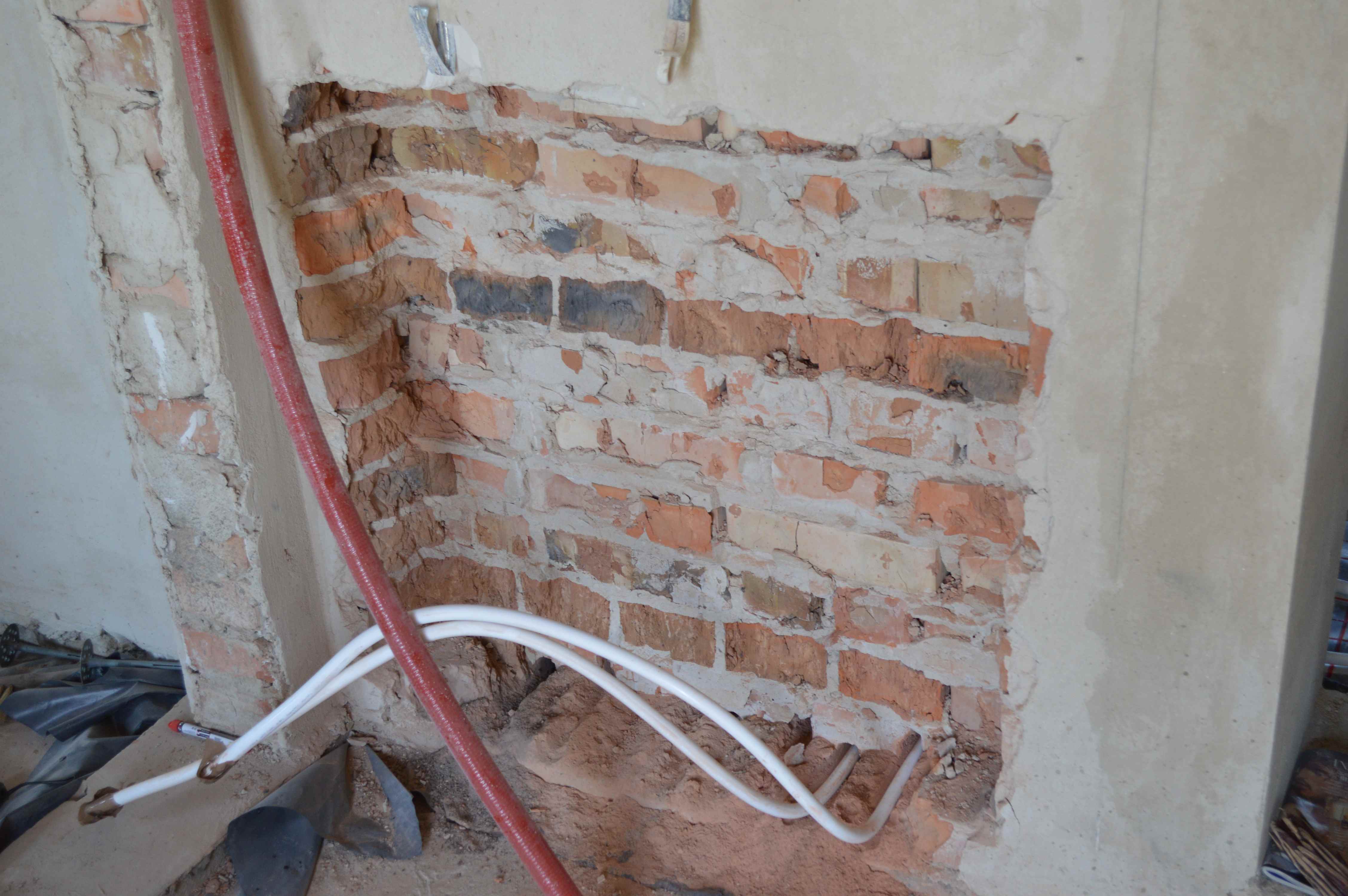

Зустрілись з камінщіком, вирішили зробити канали для обігріву другого поверку від каміну. Камін буде з камінною топкою.
З дешевих пропонують купити Nordflam Alba, її ціна 500-600 євро. З одного боку ми її не плануємо дуже часто використовувати, а з другого вагаємось, чи варто купляти дешеву.

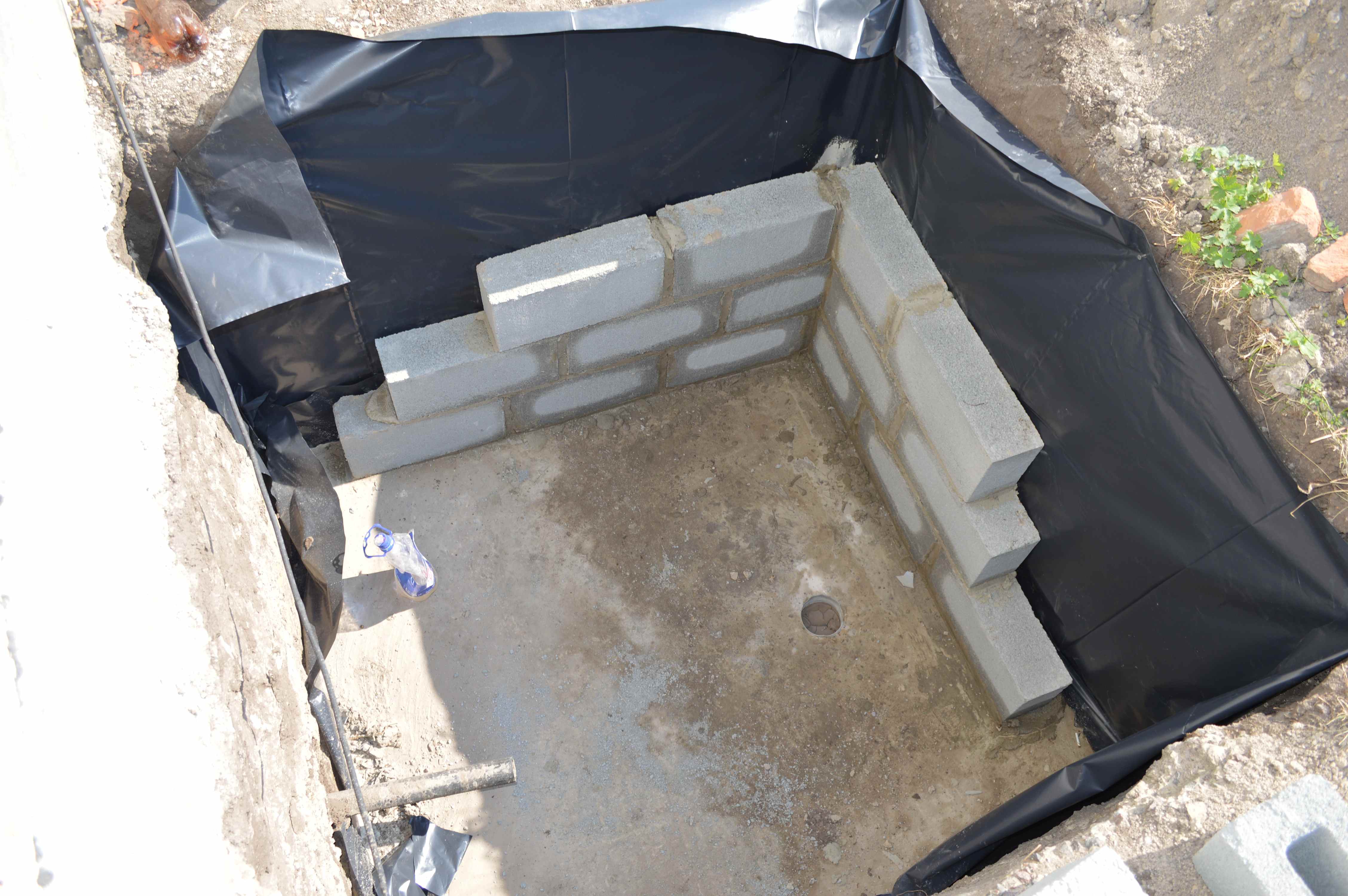

Зроблено приямки скважини та гідроакумулятора. Будівельна плівка і блоки.
Опалення та водопостачання потрохи робиться.

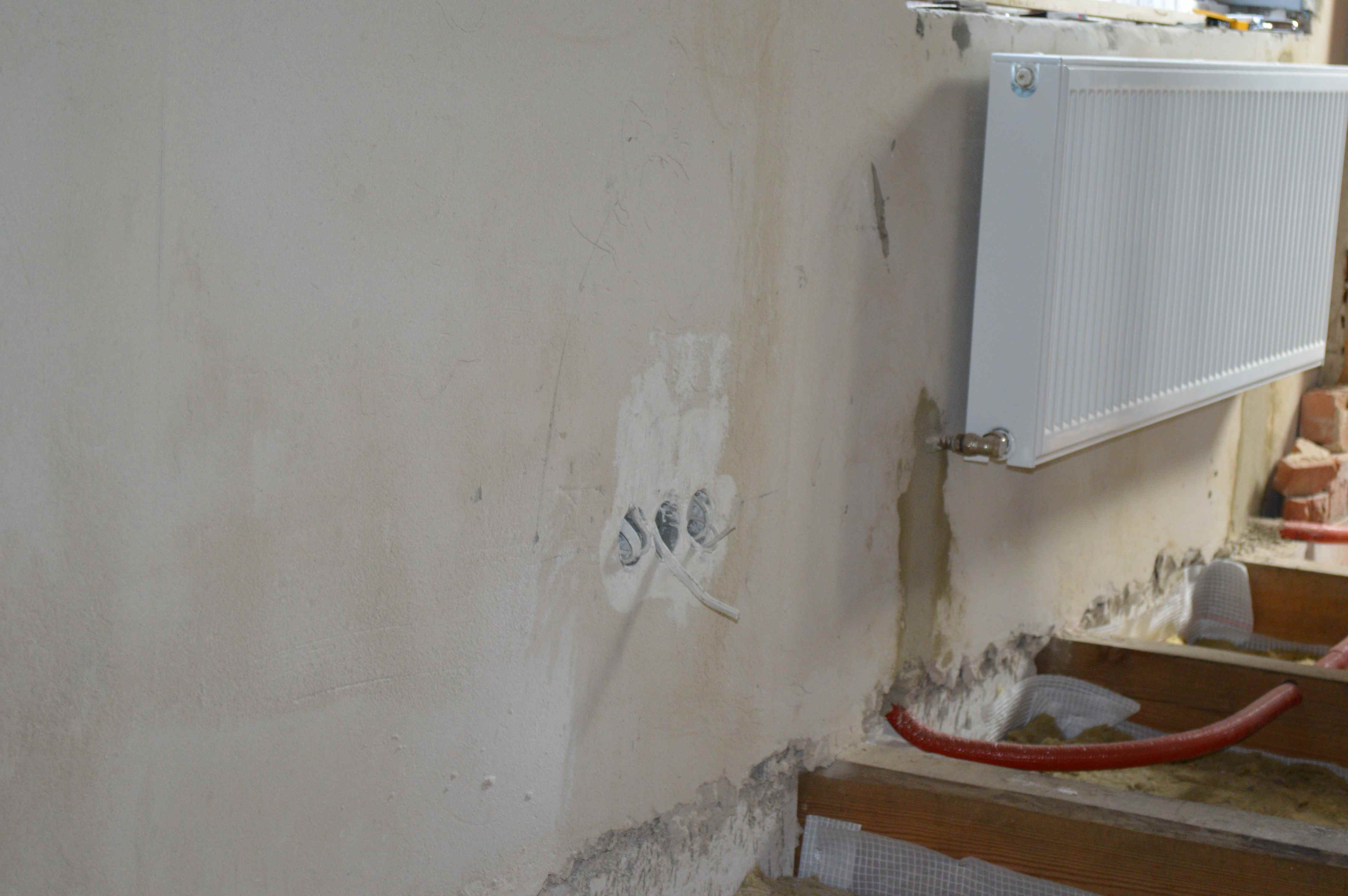

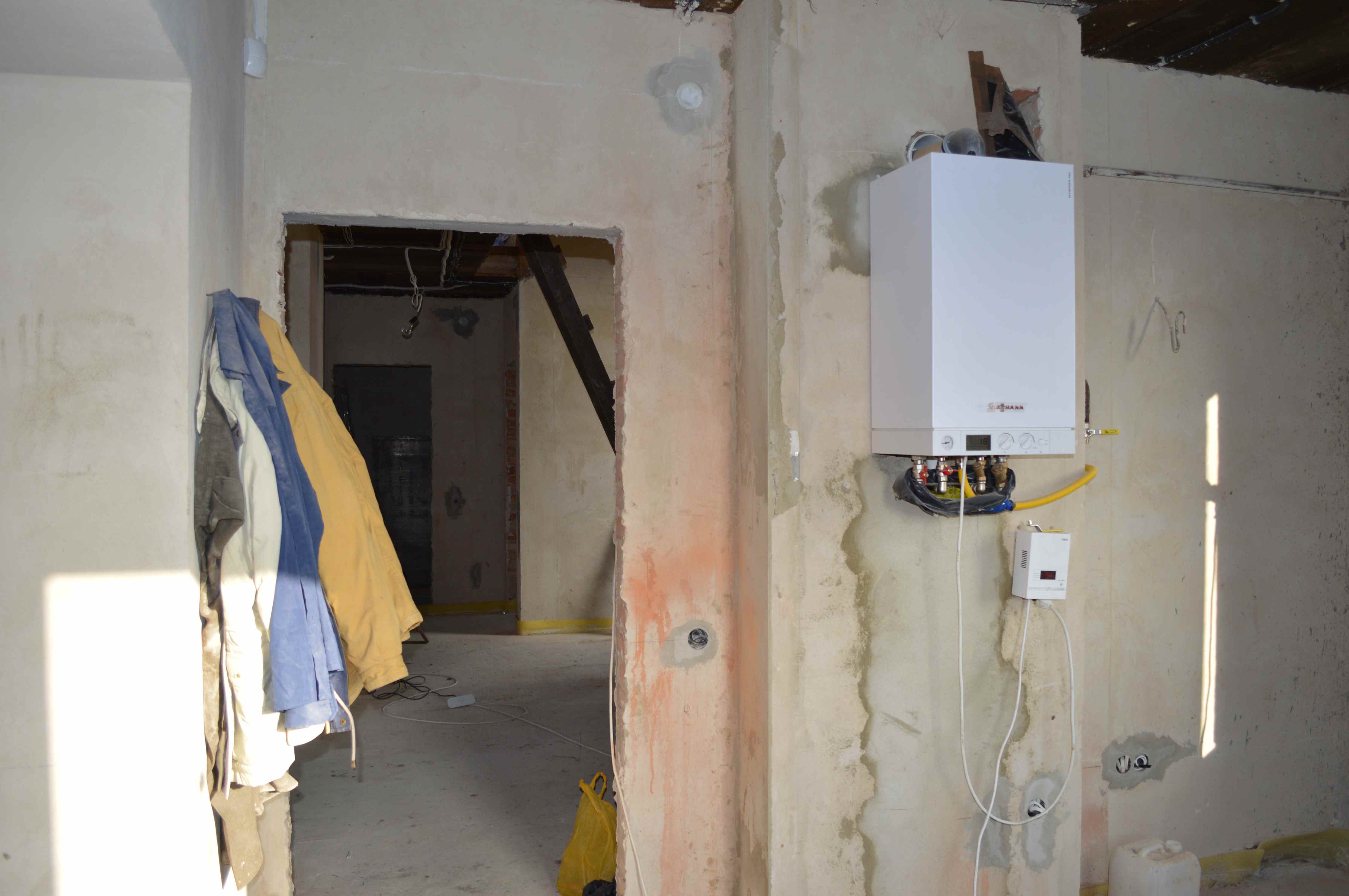

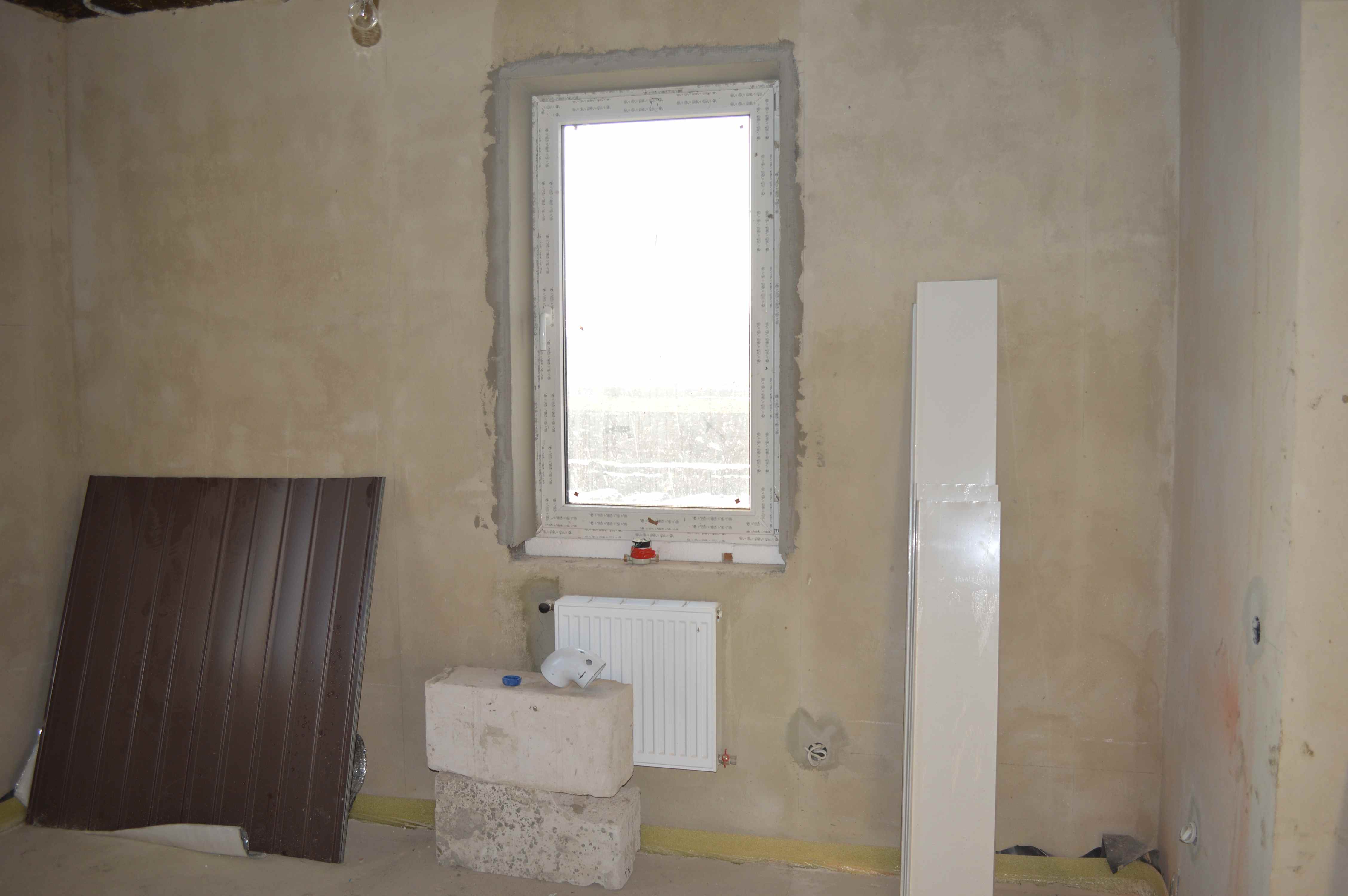

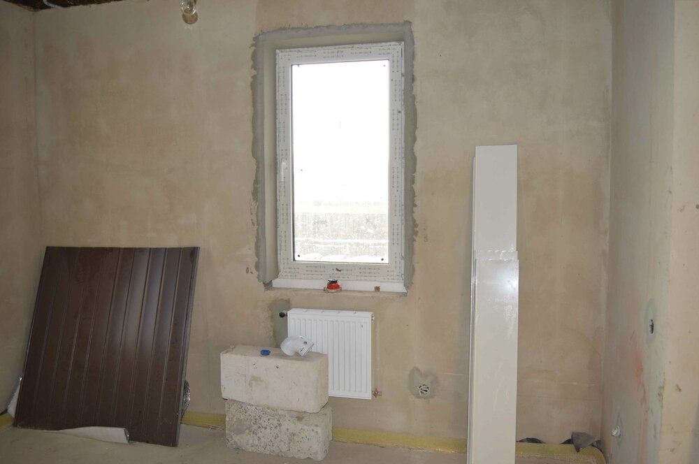

Тим часом опалення просувається, хоч і повільно.
Радіатори у нас сталеві, Stelrad Compact-22
Котел буде Viessmann Vitopend-100, турбо.
Планую утеплити кришу 150мм мінвати і підлогу горища 150мм мінвати.
Сама смотрю на такие радиаторы.
Подскажите, почему выбрали их и по какой цене какой размер брали.
У нас только под заказ и то разбег цен не маленький...
Я взял только часть из-запланированного объема, на днях докуплю остальные.
50х120 - 1490 грн.
50х50 - 710 грн.
50х80 - 1035 грн.
Брал 11 августа, сейчас цены могут отличаться.
Выбрал стелрад из-за его качества, по мнению моих друзей, он лучший по соотношению цена качество.

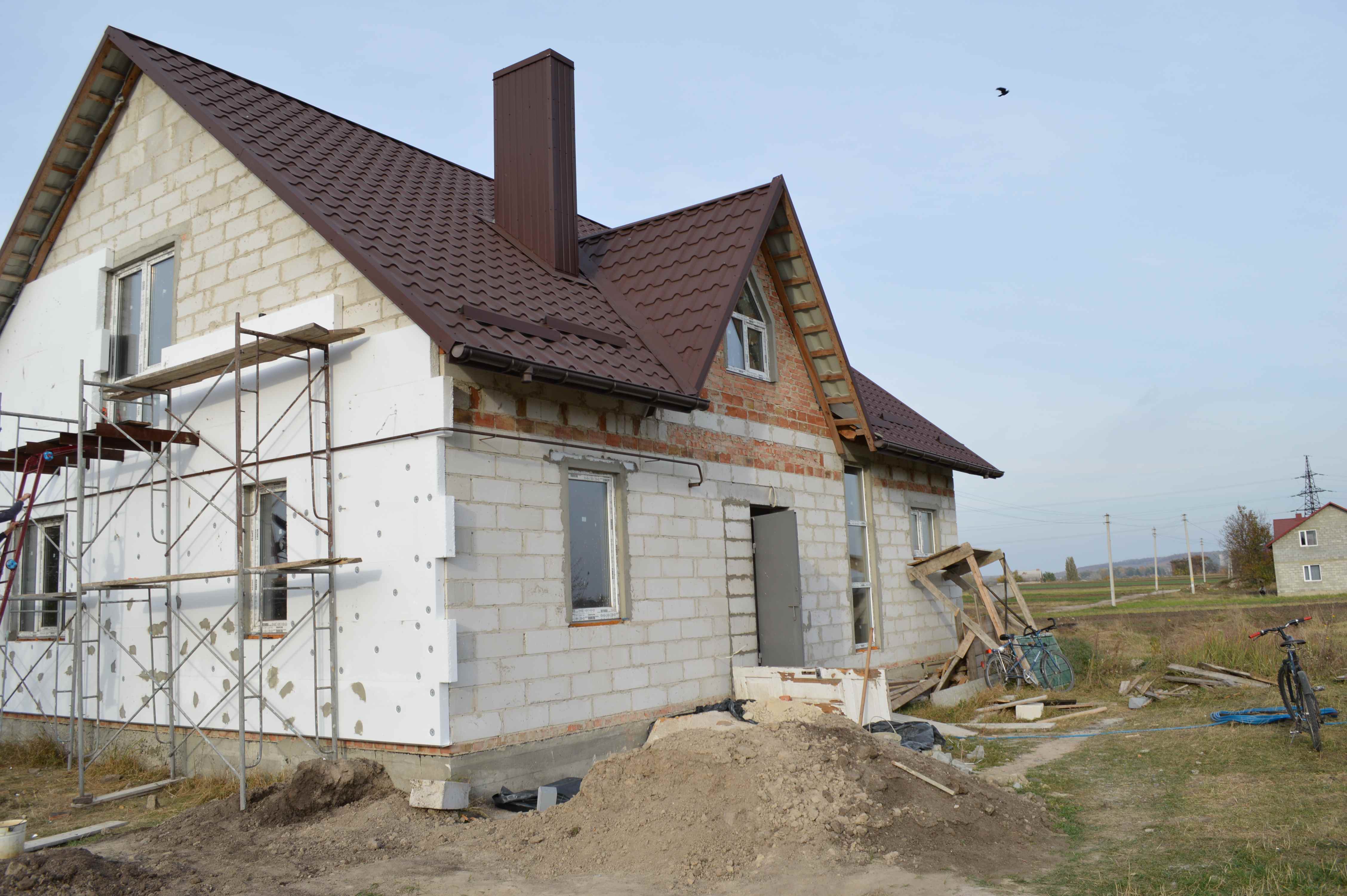

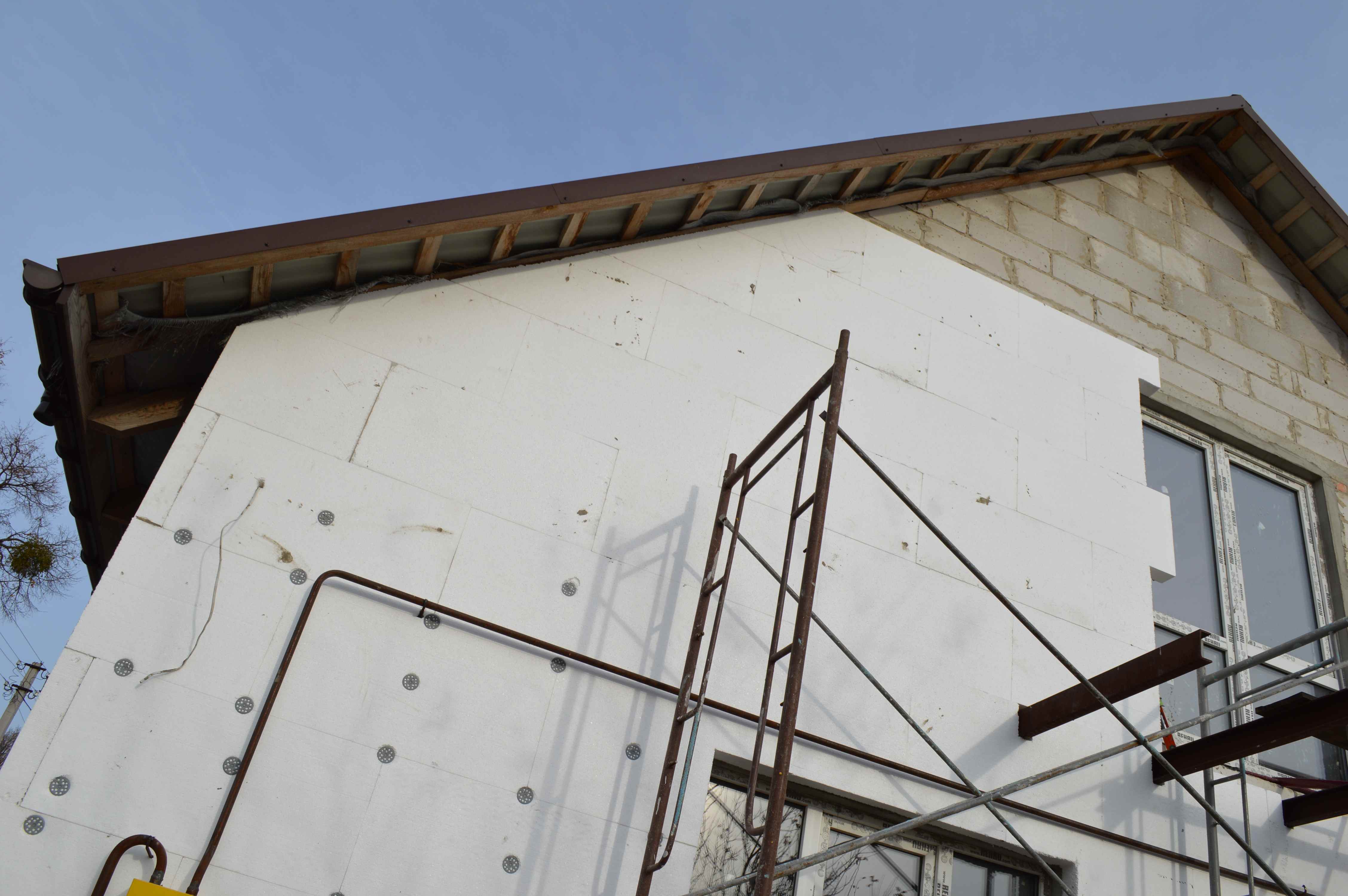

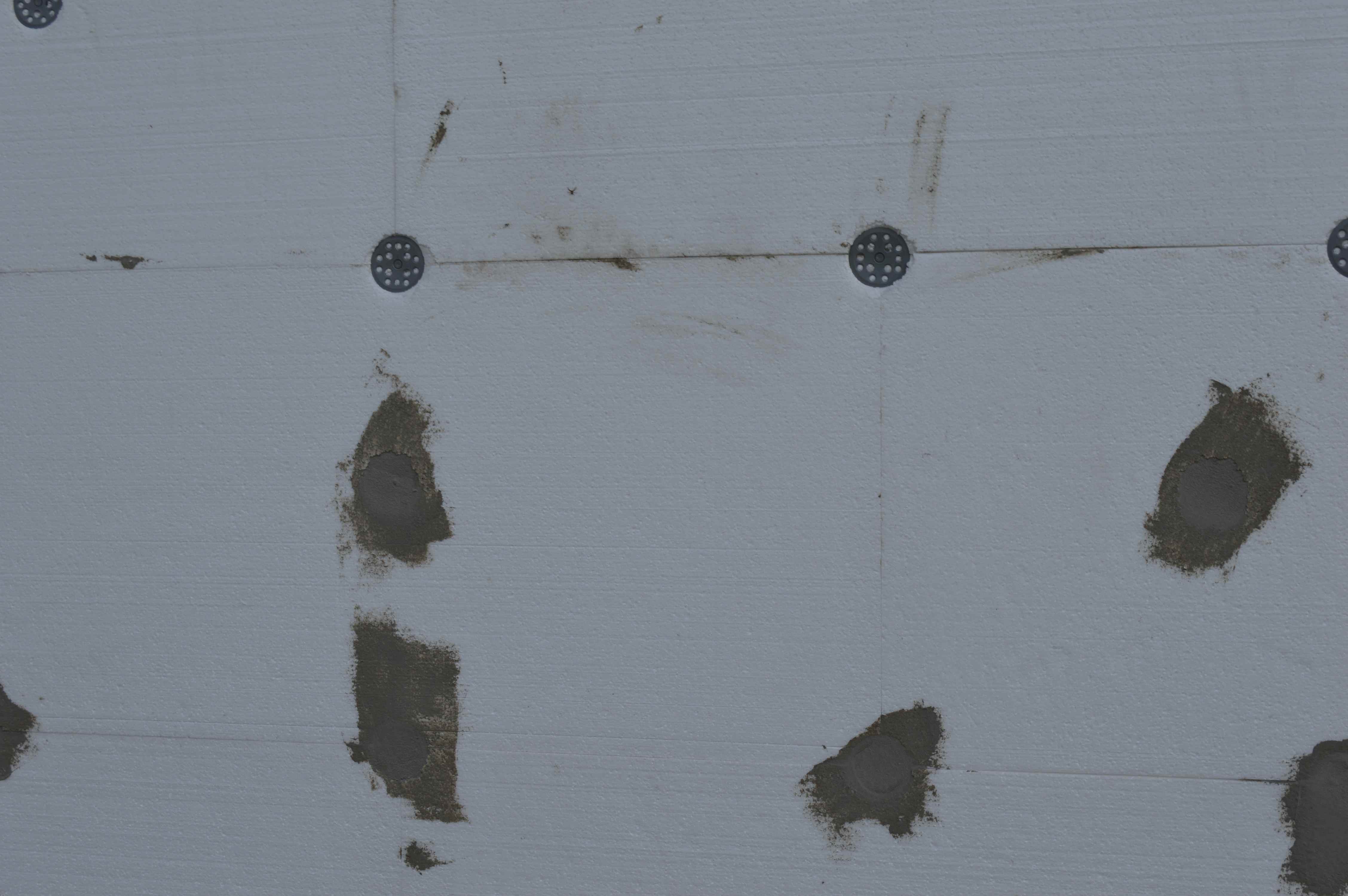

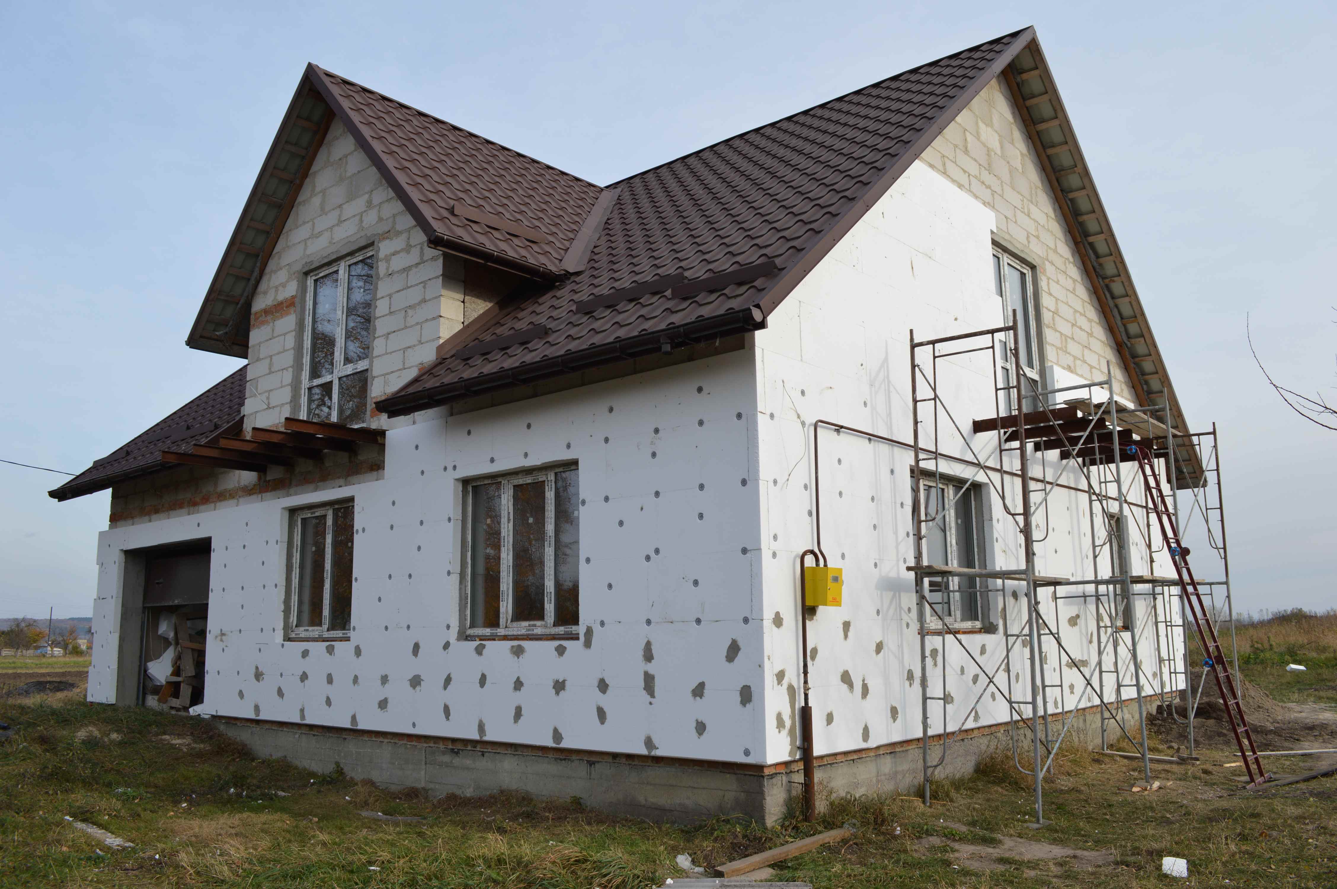

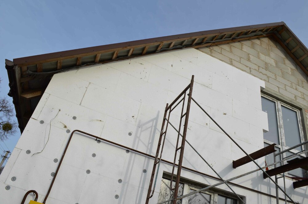

Утепляемся пенопластом.
А чому вирішили пінопластом ? Газоблок не рекомендують пінопластом утипляти.
1. Дешевше.
2. Мінвата якщо змокріє від неї буде мало толку.
3. Хороша мінвата дорога.
4. Грунтовка, краска, я думаю що дихати стіни не будуть, так що доцільності мінвати - мало.
5. Я бачив дуже багато будинків з газоблоку утеплені пінопластом.
6. Від знайомих не чув поганих відгуків.
А чому вона повина мокріти під шпакльовками? Просто шапкльовки є "дихаючи" задайде запитання тут на форомі виробникам газоблоків.

3. Завершен монтаж отопления и воды по дому. около 4k $

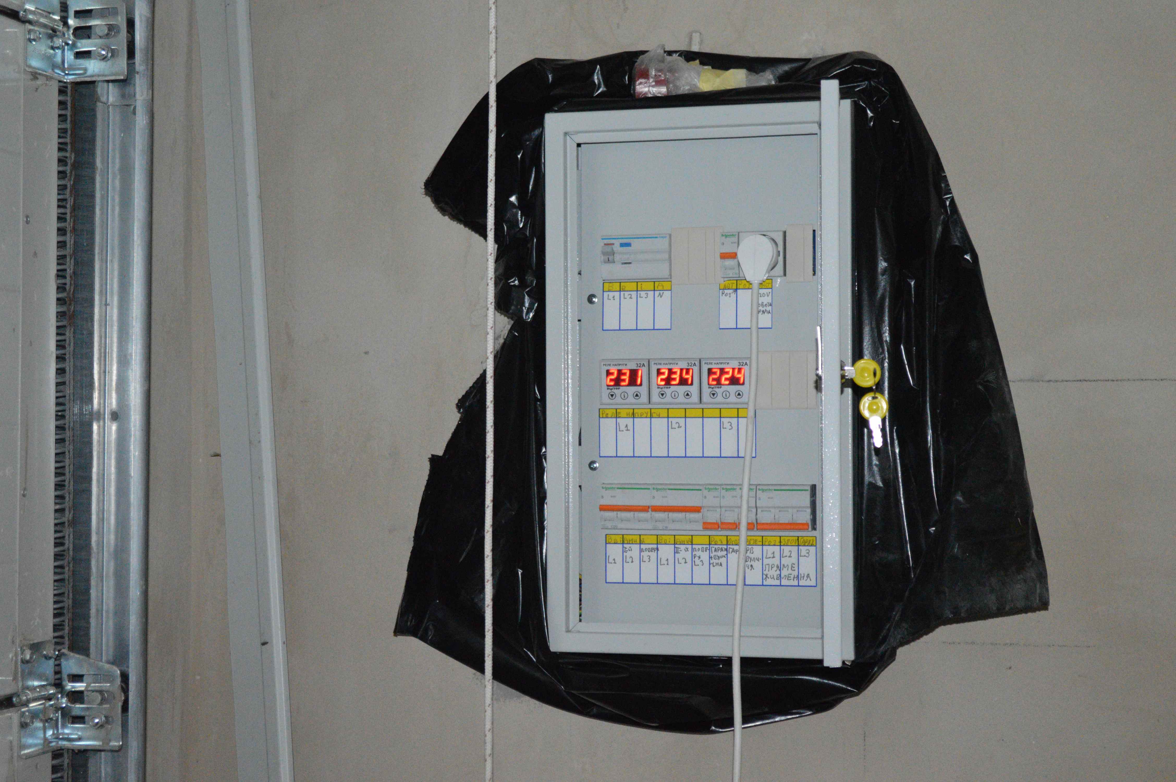

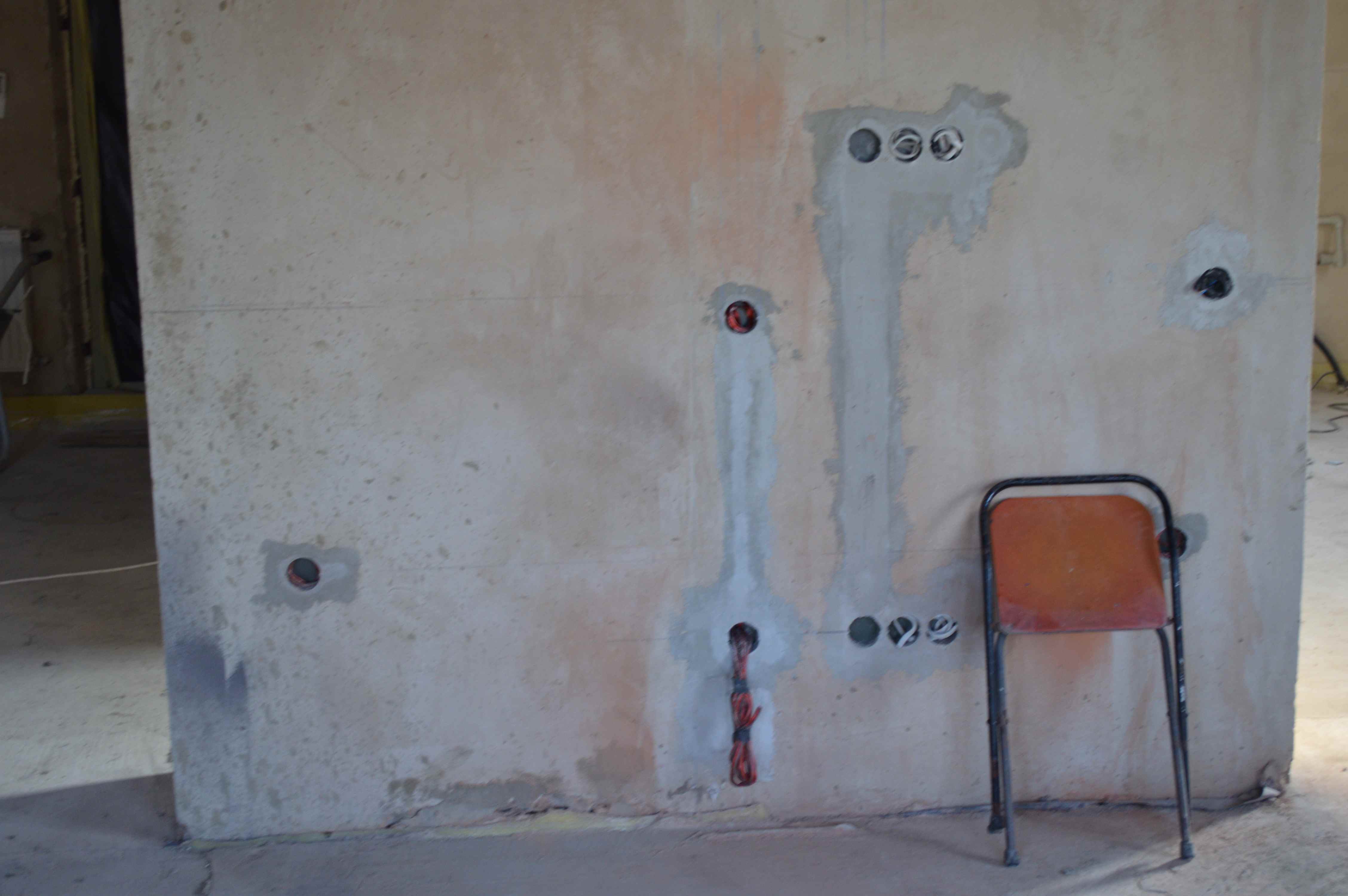

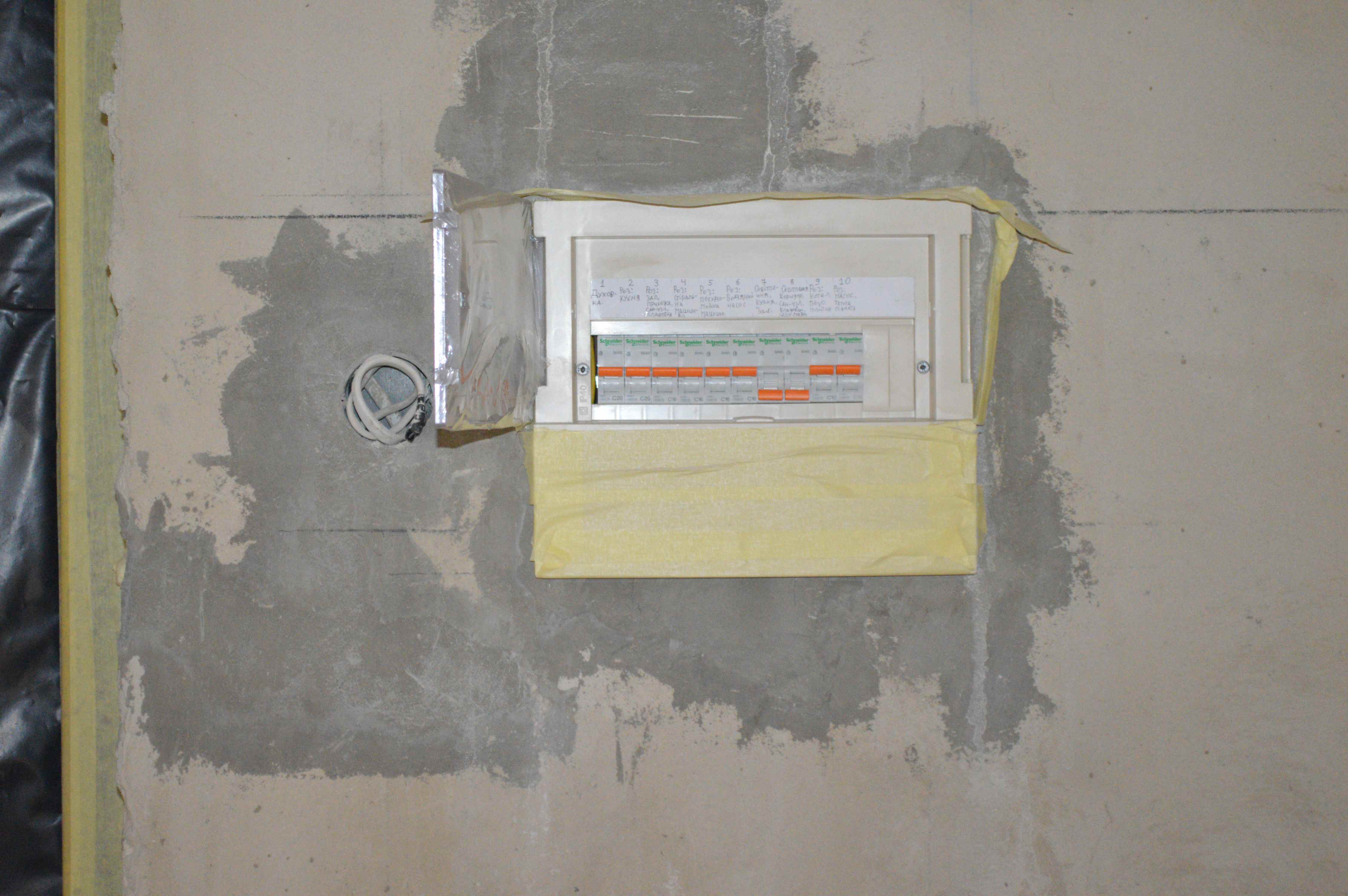

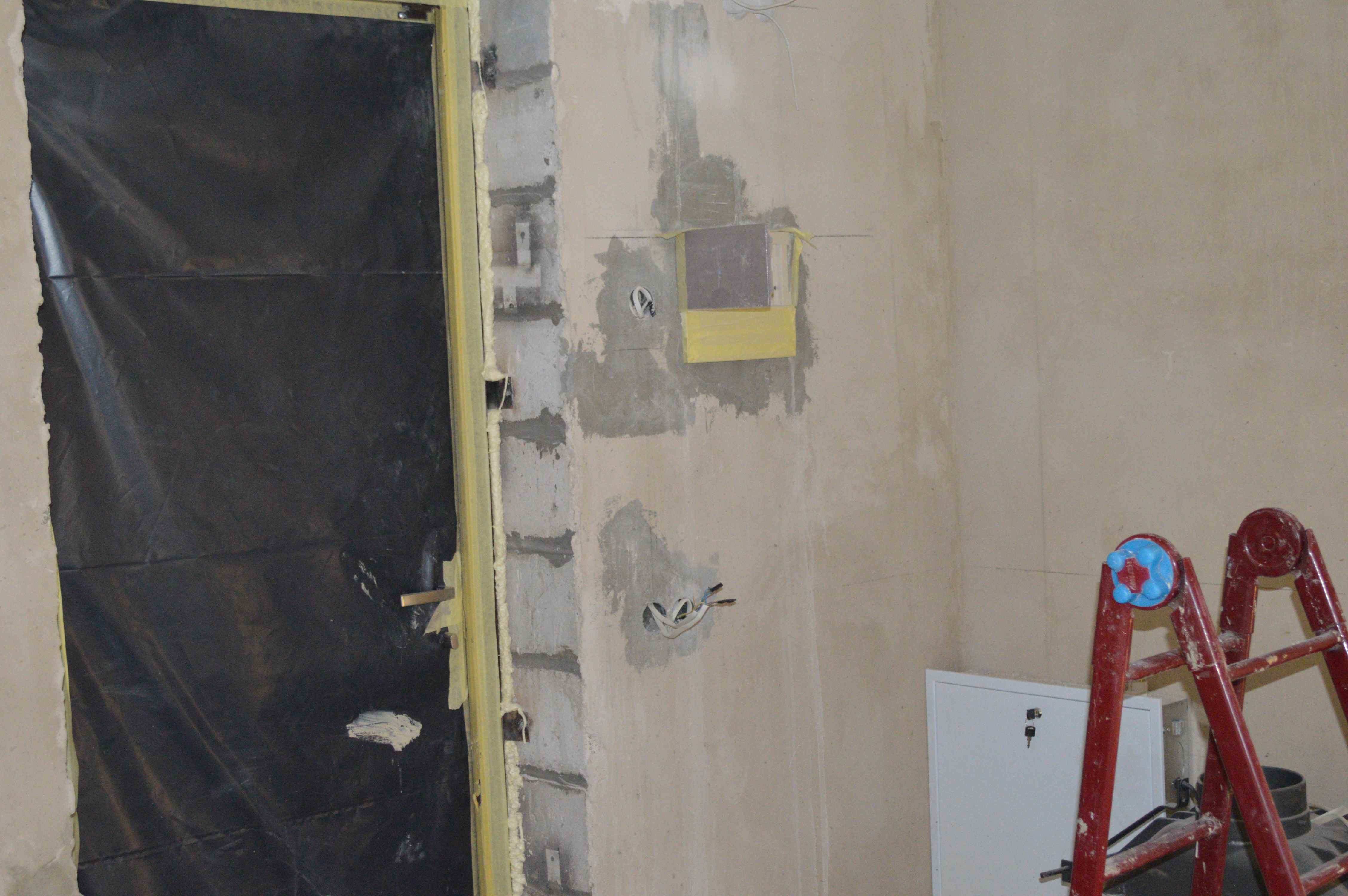

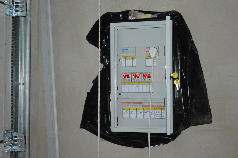

4. Смонтированы электро два щита и коробки на первом этаже. 600$ работа + материалы
5. Установлены дорогие двери Сталь М. 580$

Для отслеживания каждой фазы в отдельности, у нас их 3, насколько я понимаю. Я с электричеством на "Вы". В след раз когда электрик приедет на работы, я у него поинтересуюсь :)
Можете розписати шо війшло в ту суму і чи ви купляли твердопаливний котел
