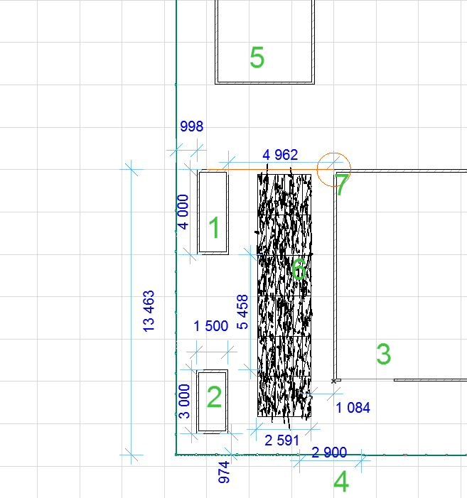

Планируем септик, помогите с оптимальным выбором.
Изначально рассматривали септик из бетонных колец,
но дороговизна, неизвестное качество, и самое главное сложность организации самого процесса (собрать одновременно работников, манипулятор, и собственно кольца), перевесили чашу весов в пользу заливки стенок бетоном.
Для заливки процессы могут немного растянуться во времени, материалы можно завозить заранее в любое время, и потом договориться с работниками.
Грунт 0.8-1 чернозем, дальше насколько я понял суглинок или суспесь
Теперь про сам септик:
3 камеры
первые две камеры герметичные
1,5 м шириной и 4м длинной, внутри перегородка, выливается бетоном
глубиной 2,5м (рабочая область 1,5м)
третья дренажная из кирпича в шахматном порядке, глубиной 2,6м (рабочая область 1,5м)
возможно стену которая обращена к дому сделать сплошной, без отверстий.
Именно такая конструкция для обеспечения отдаленности от дома.
На схеме:
1. Герметичные 2 колодца
2. Дренажный колодец
3. Дом 10х12 м. в нем сейчас есть гараж, с воротами, возможно когда-то гараж станет комнатой.
4. Ворота, выход на дорогу.
5. Баня/гараж/гостевая планируется на будущее.
6. Дорожка шириной 2,5м
7. Труба из дома.
Ткните носом в не оптимальность или ошибки в задумке

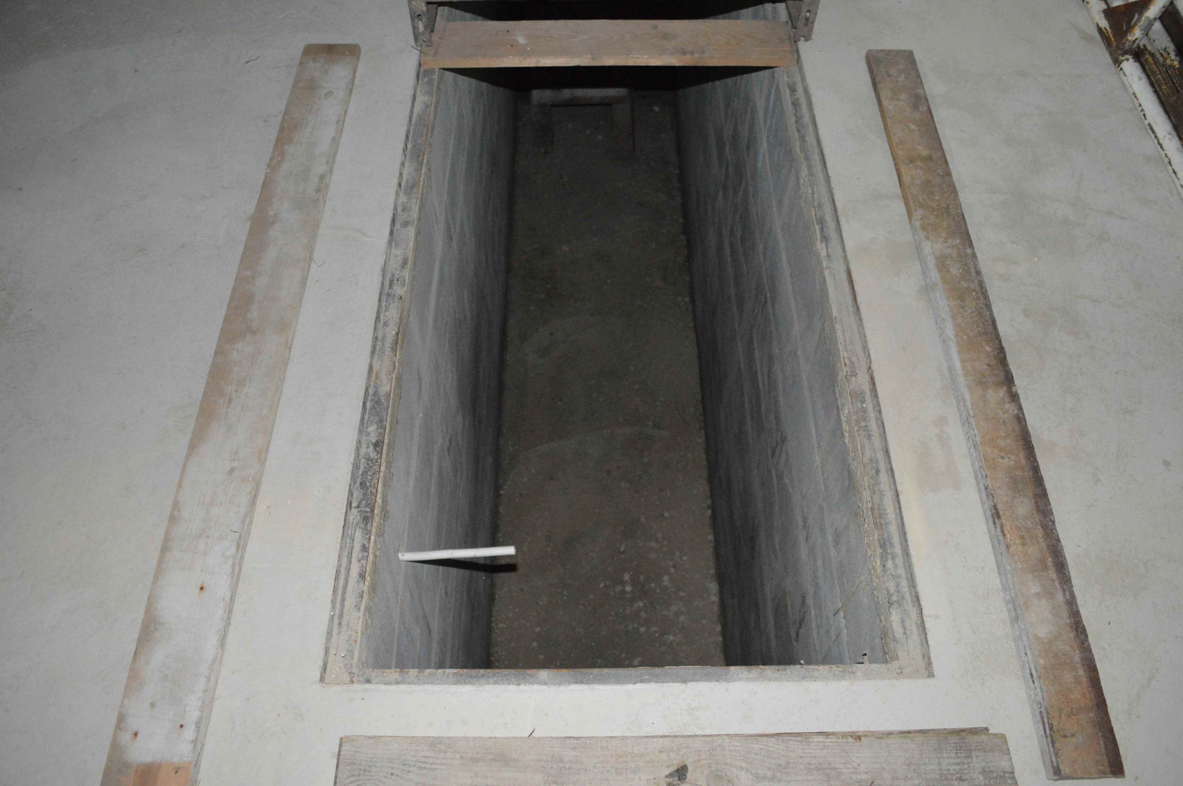

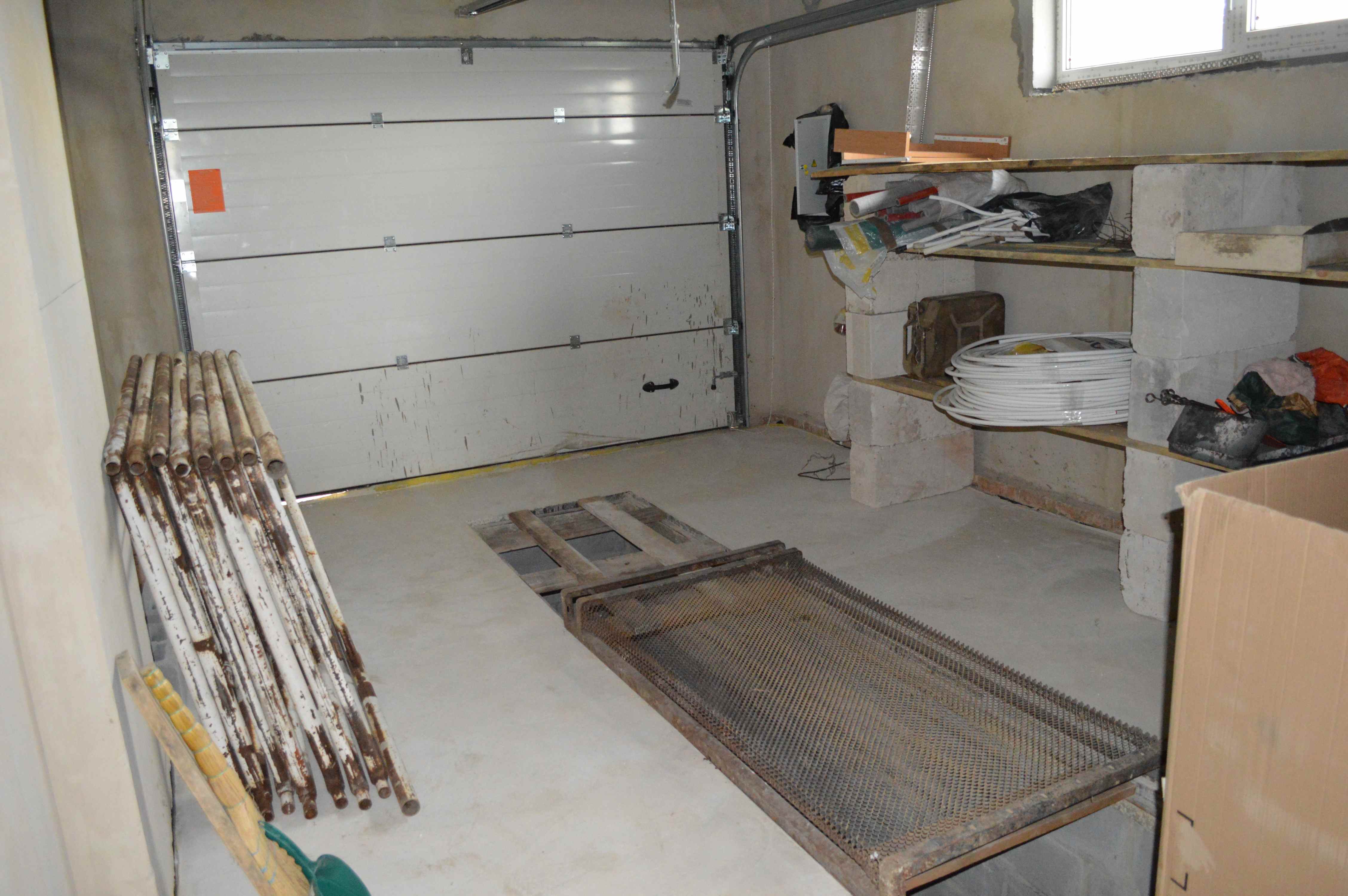

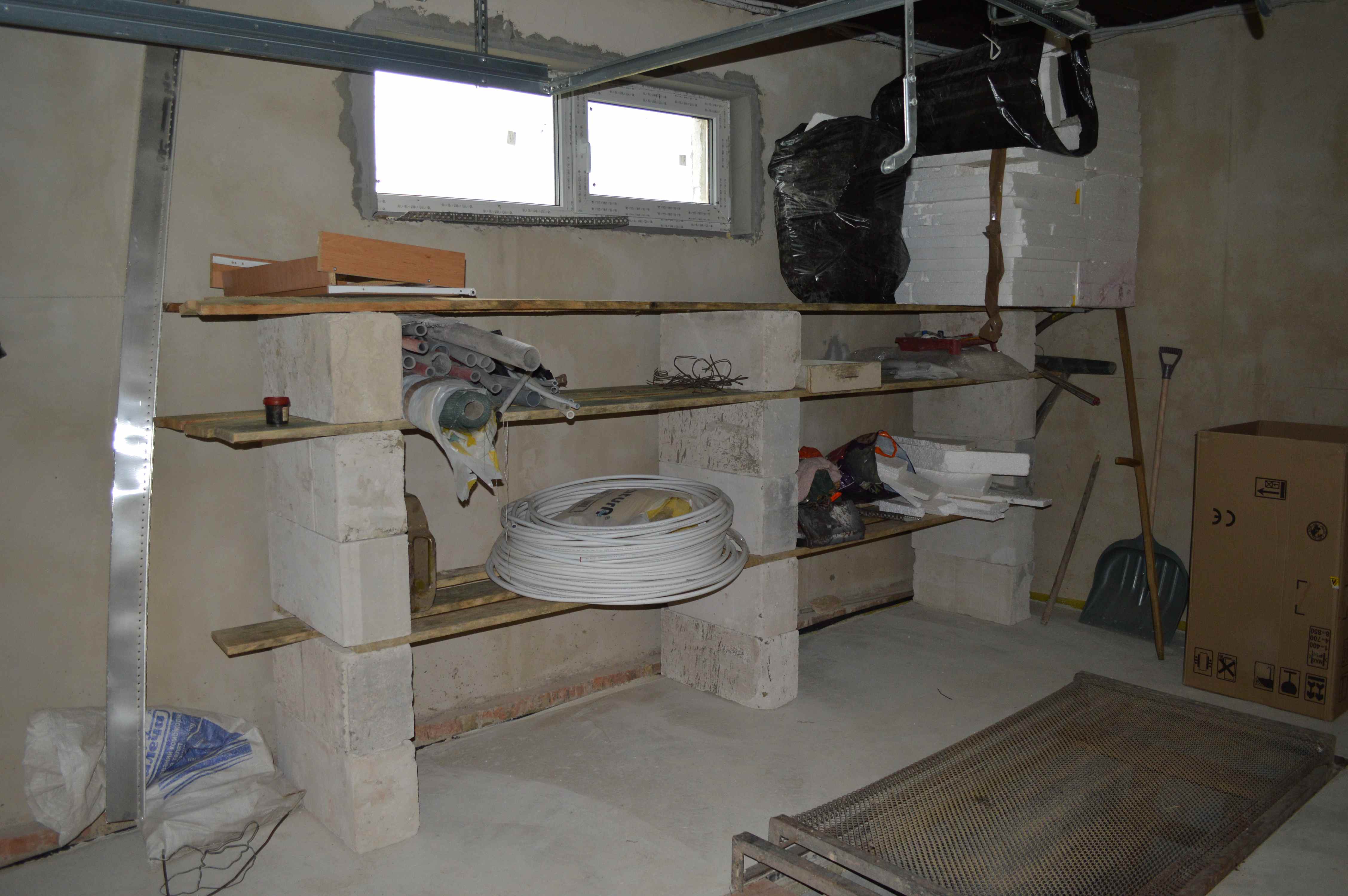

В гараже залили стяжку и сделали яму.
Сделал полки для хлама )

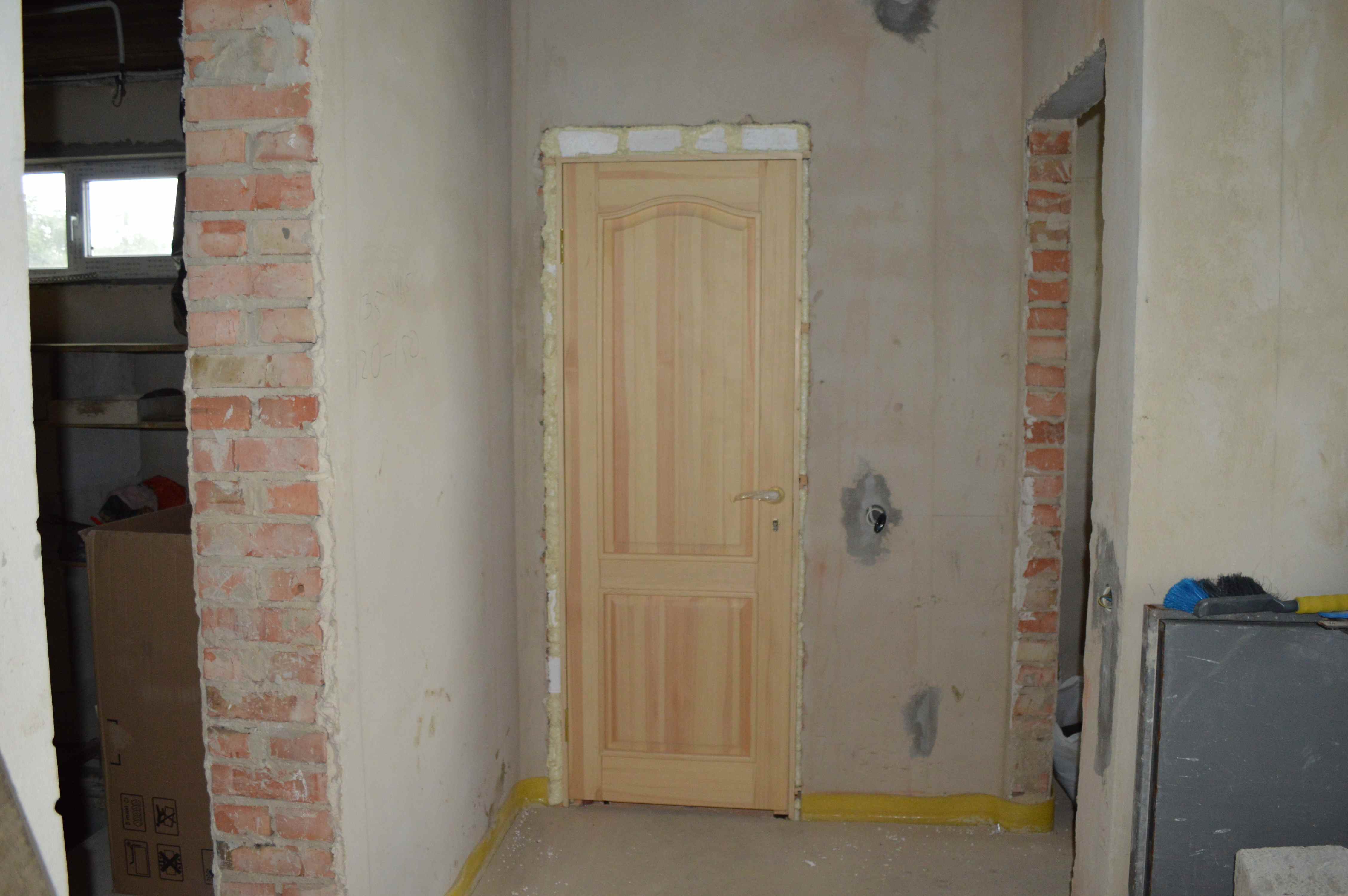

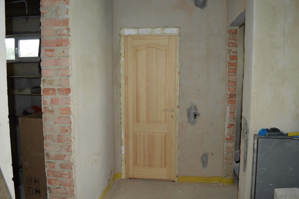

В кладовку купили двери, в эпицентре, стоимость вразумительная, как на деревянные двери. Теперь свой инструмент огражден от работников.

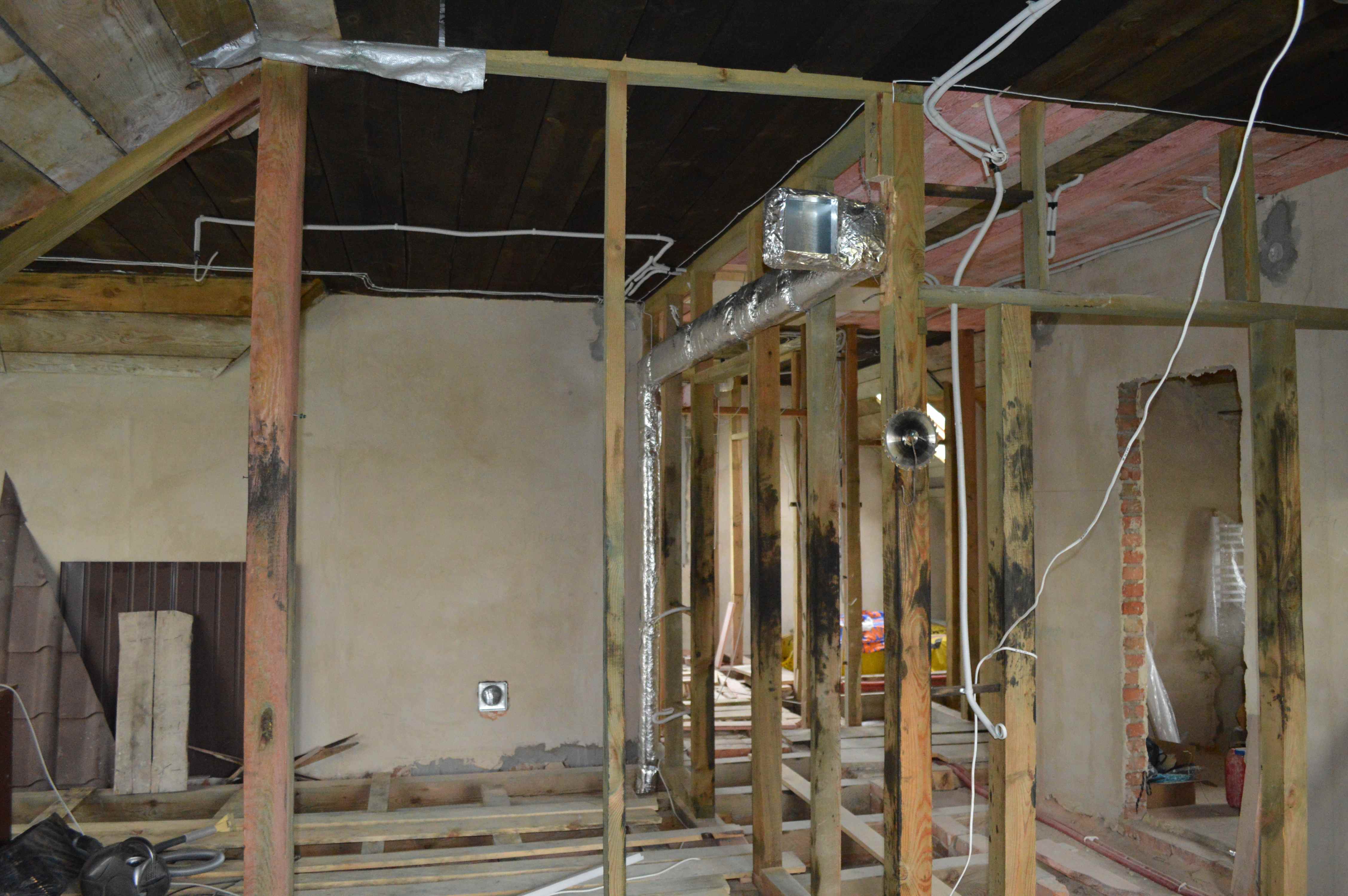

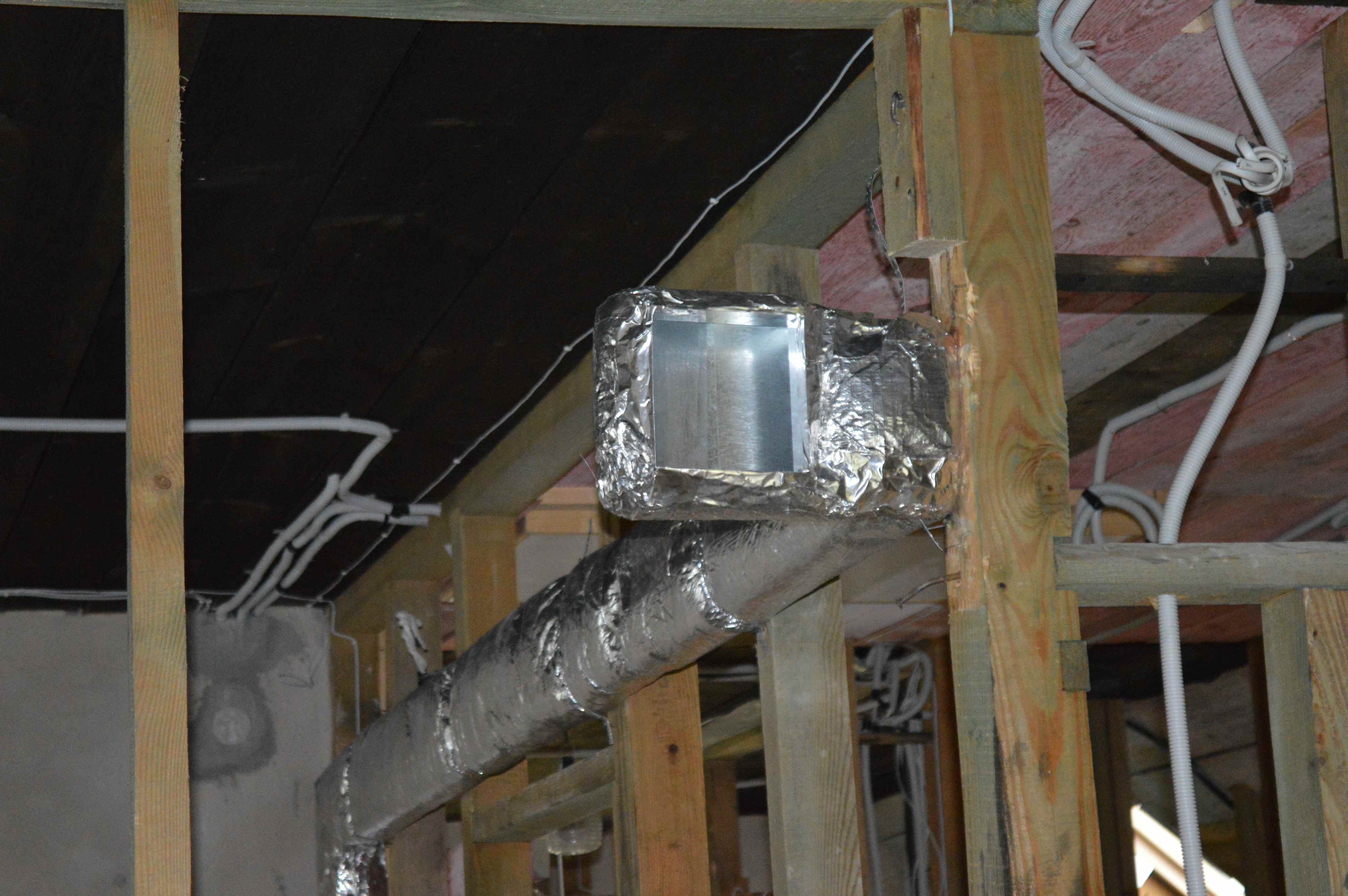

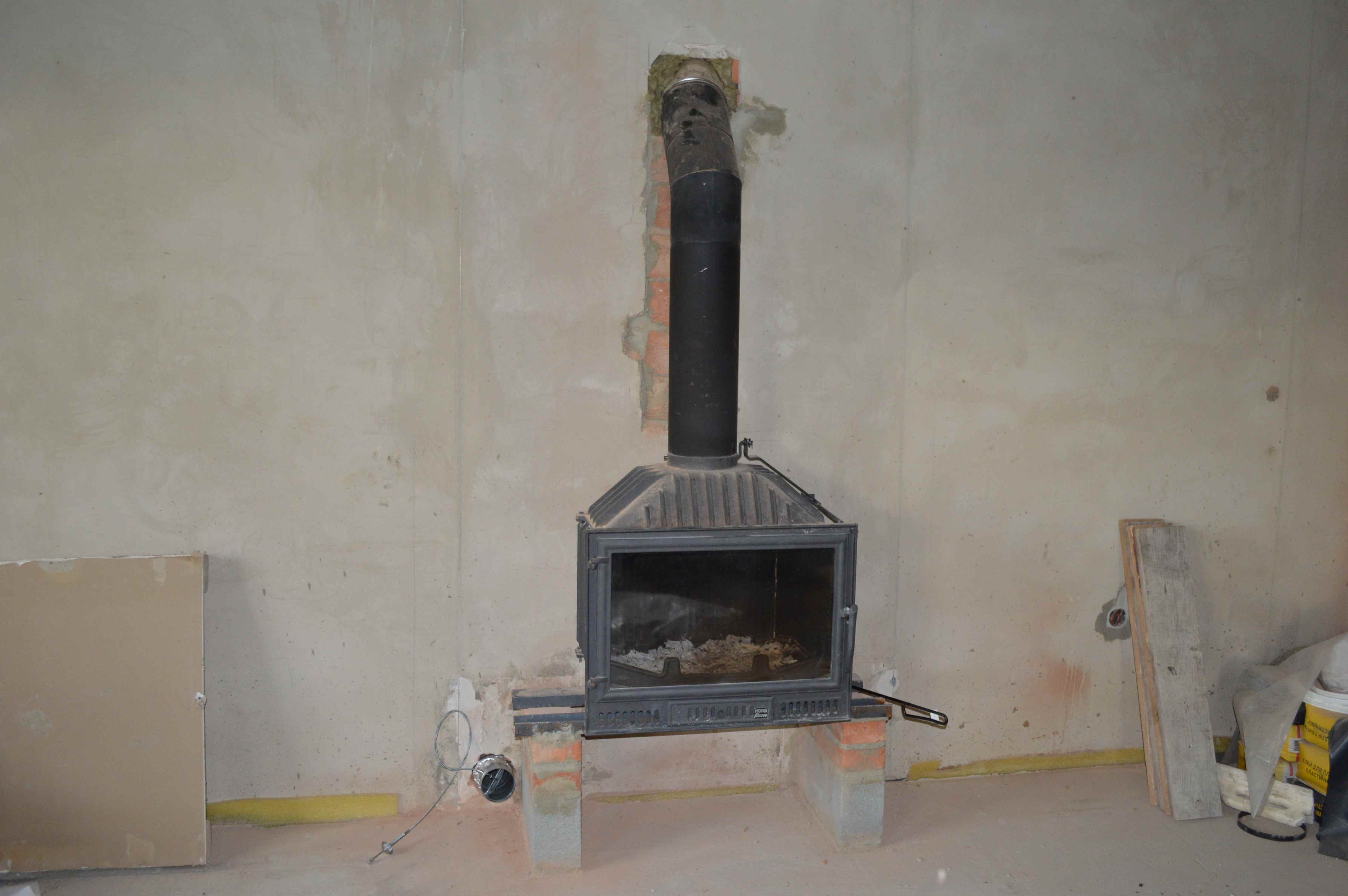

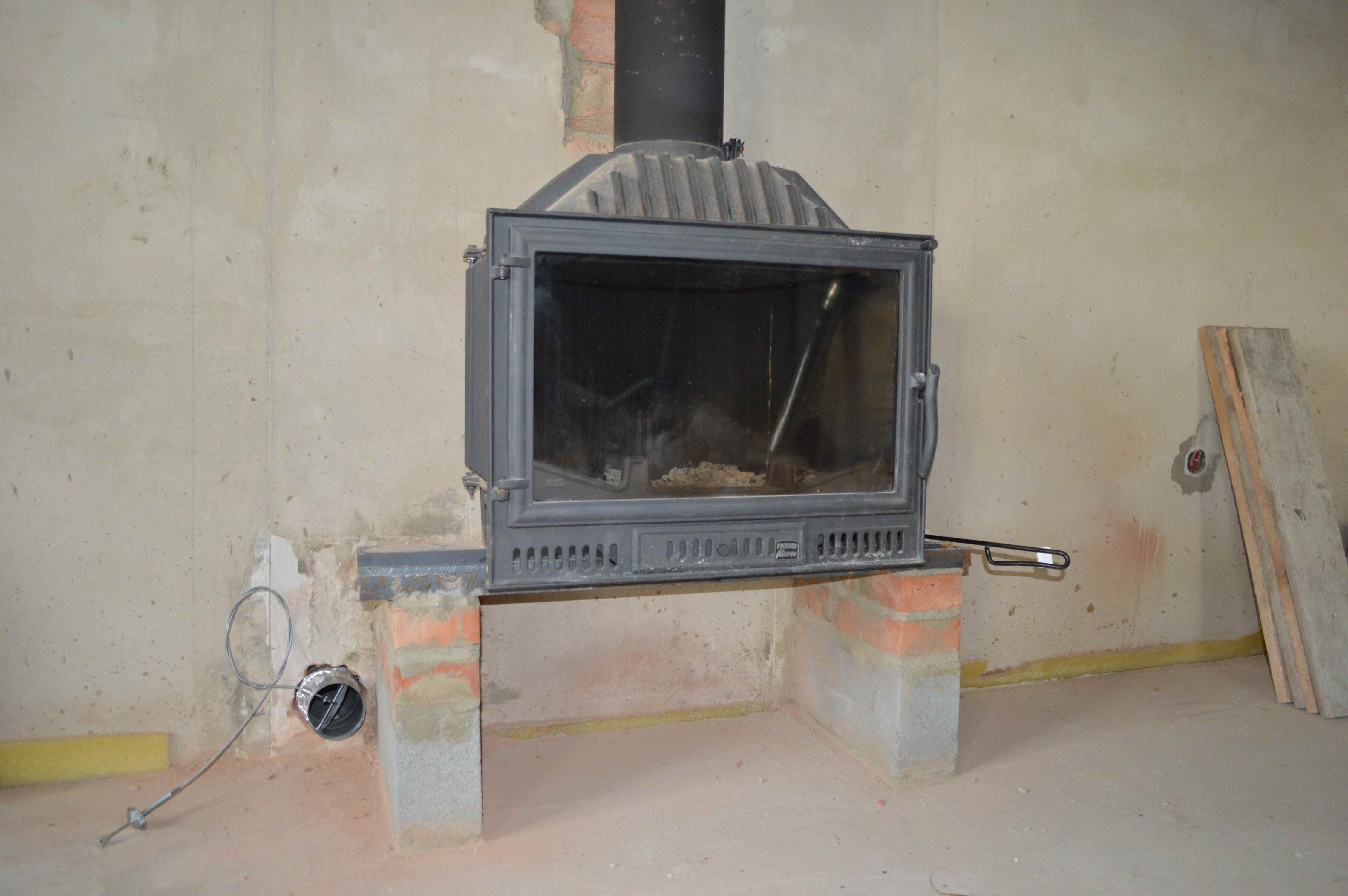

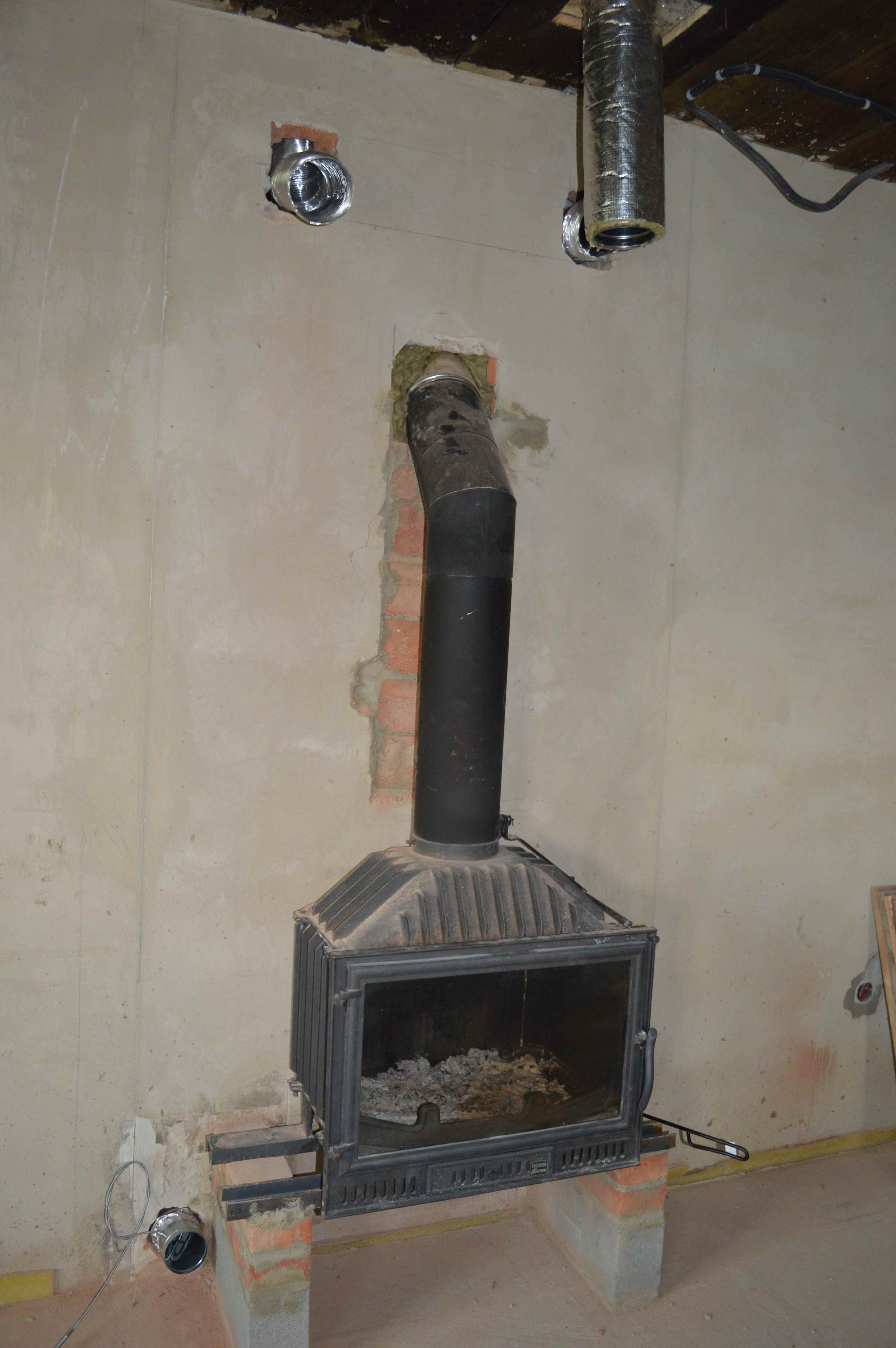

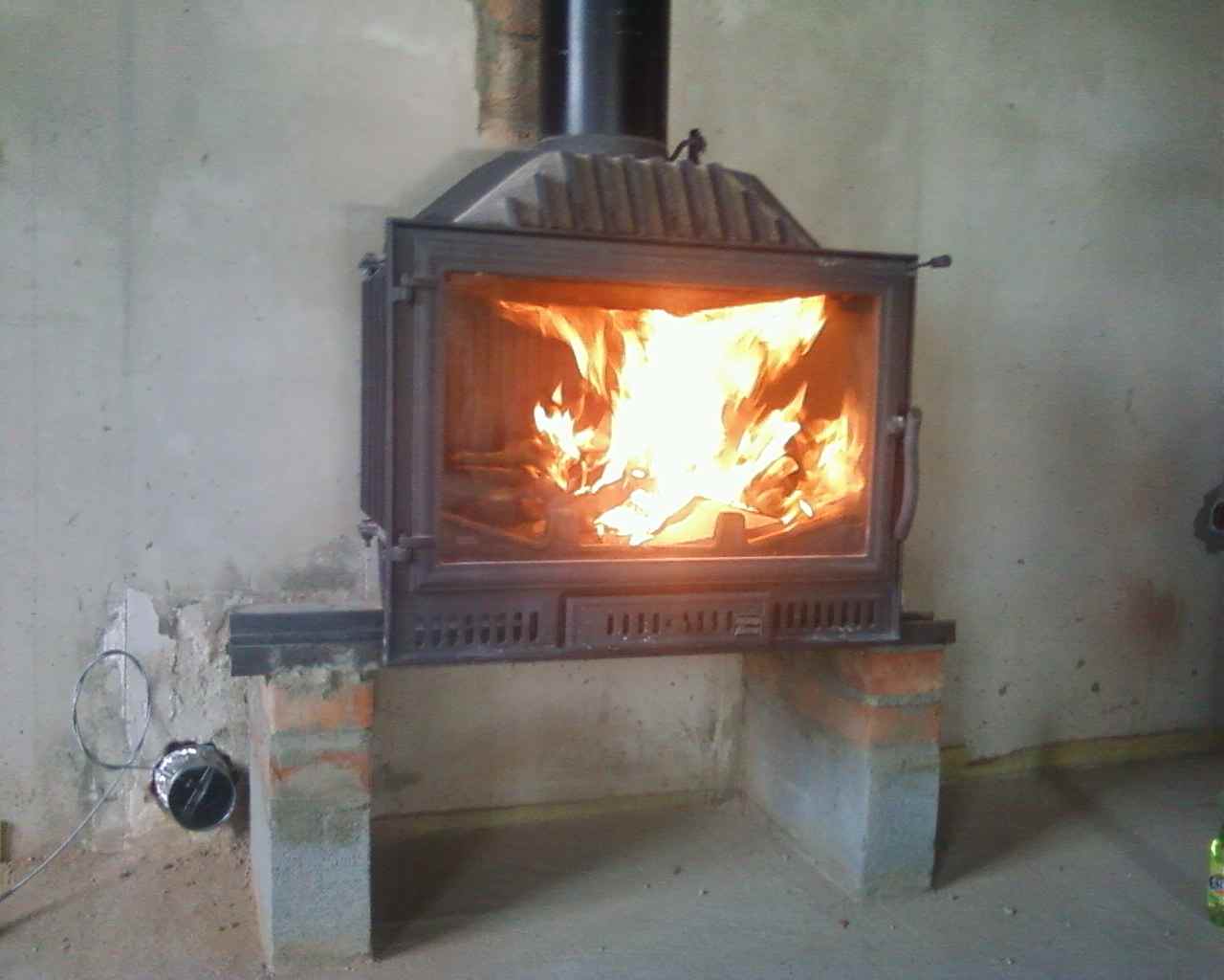

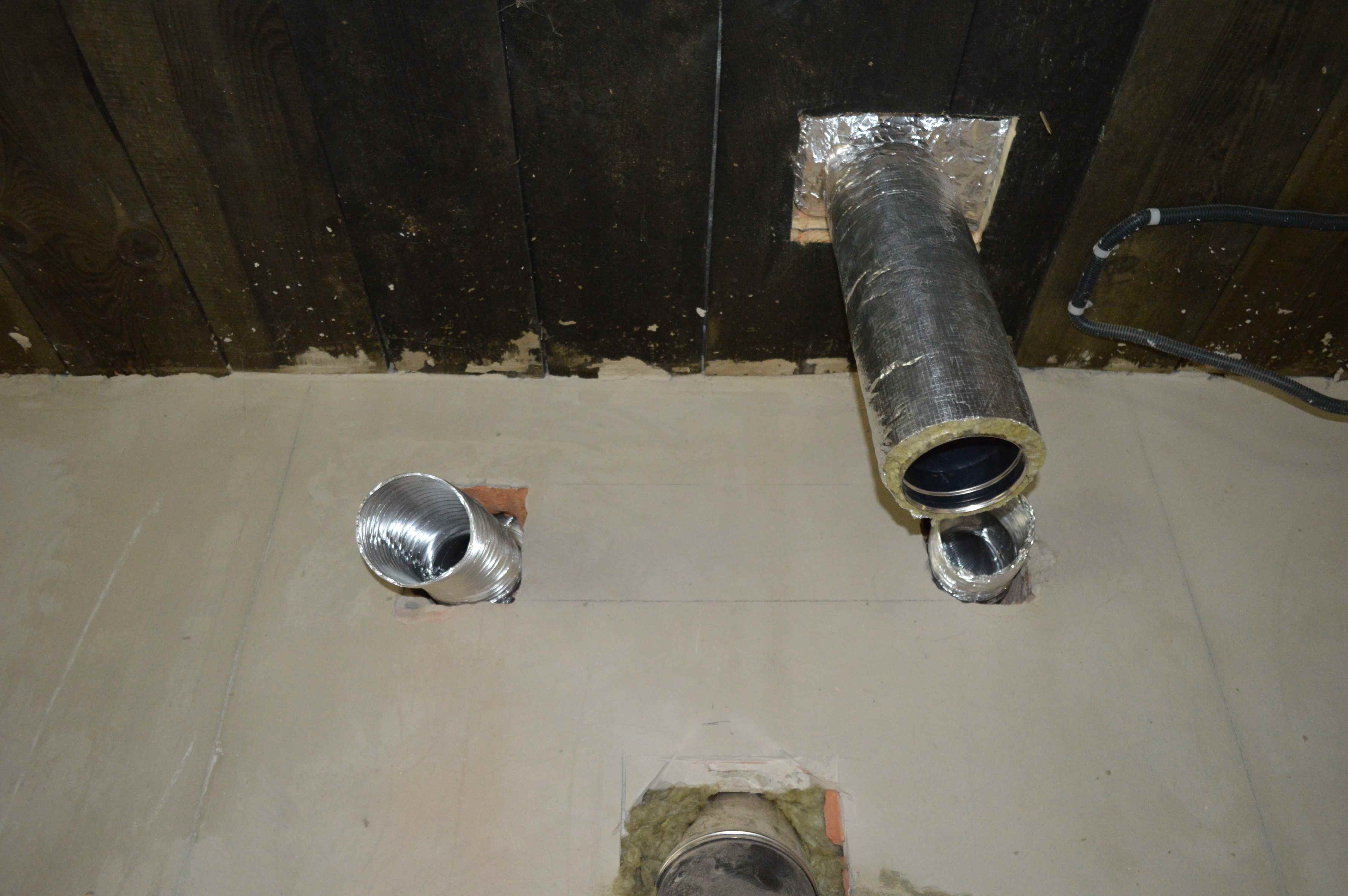

Работы по обустройству камина.
Гильзация димохода, овальная труба 240х120 0,8
Смонтировали камин.

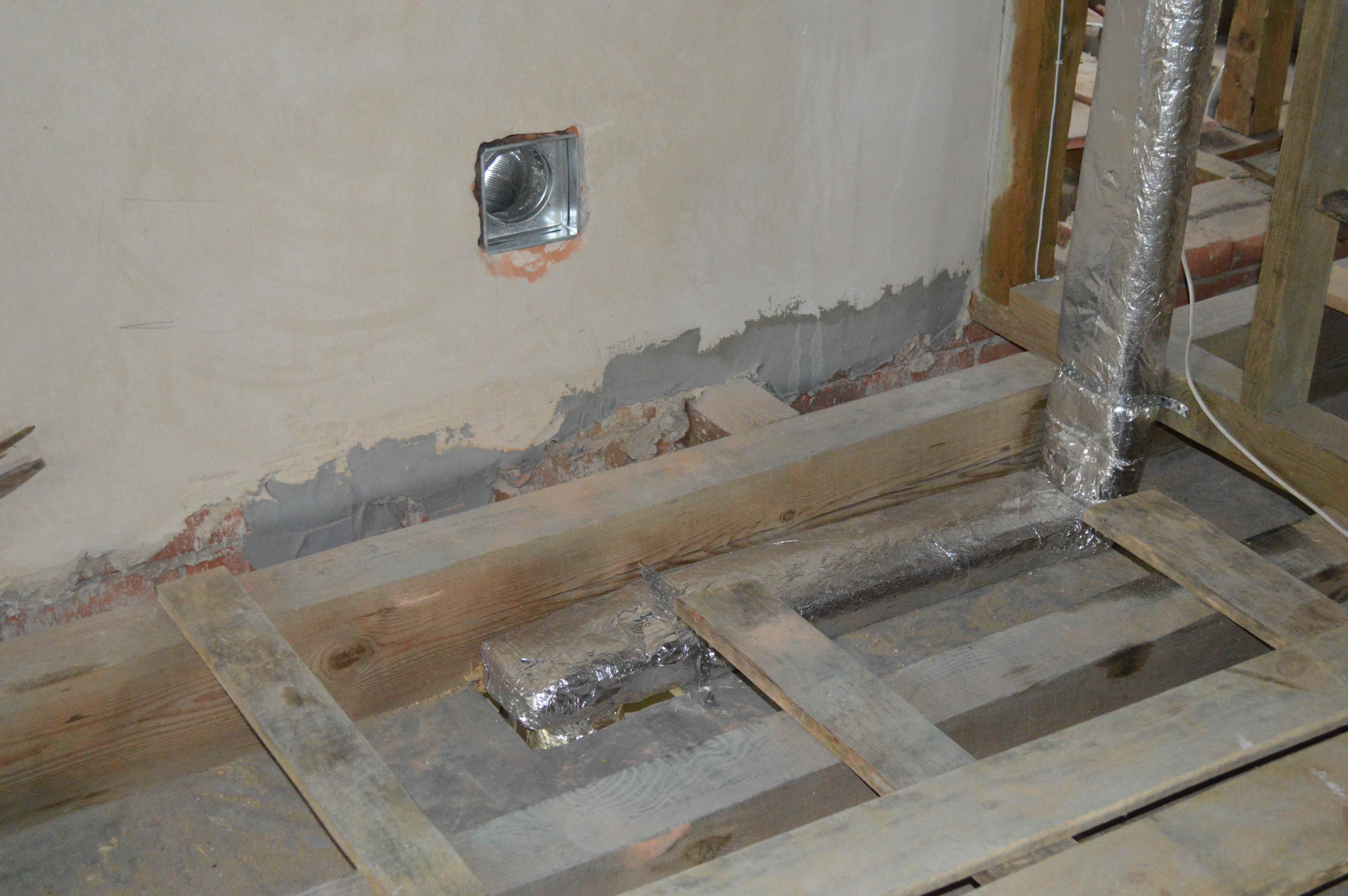

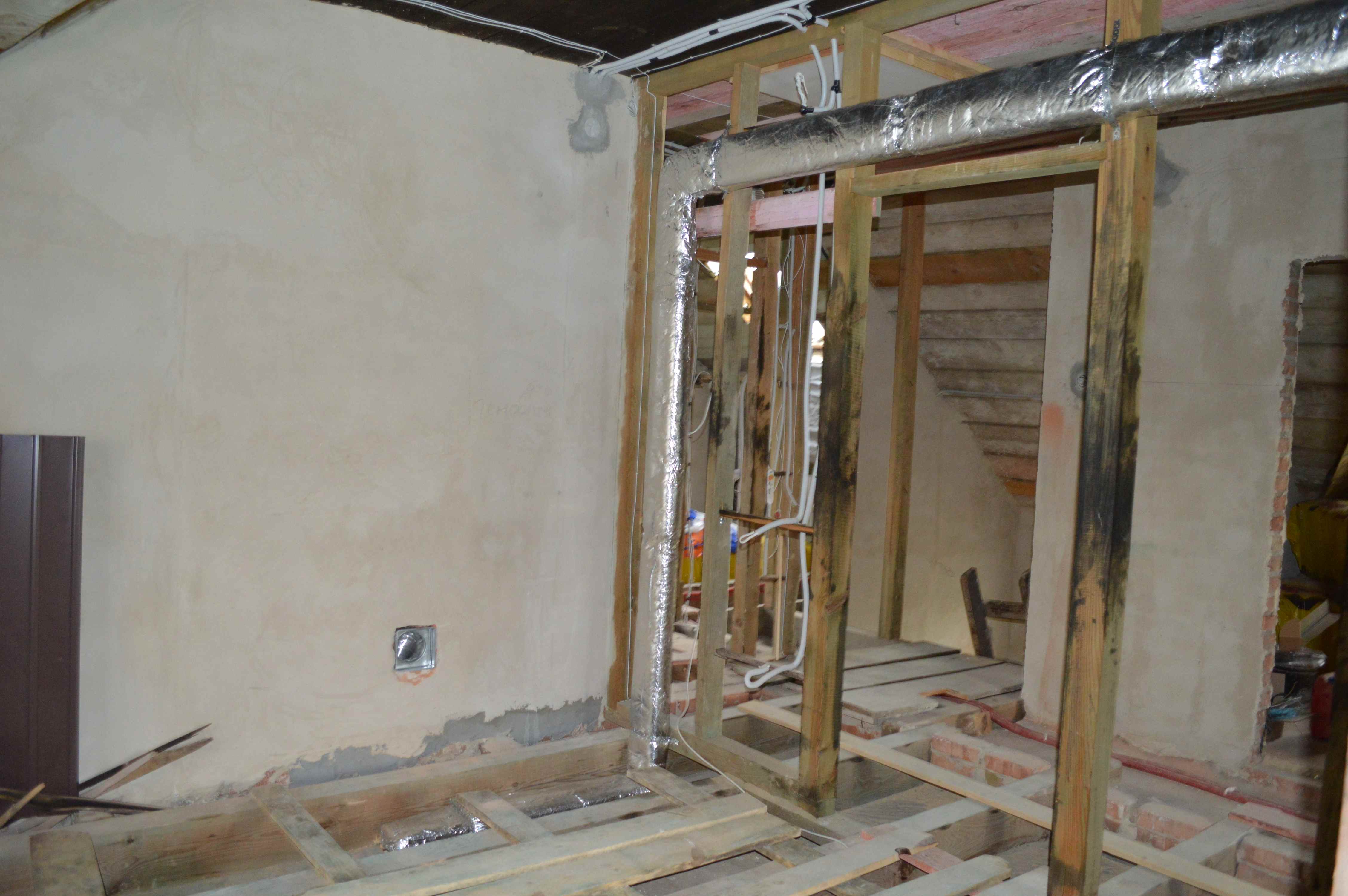

У нас в дымоходе было два воздушных канала, из гаража и из зала. Использовали их для вывода теплого воздуха на второй этаж.
Так как мы отказались воровать высоту потолка на первом этаже, решили пускать канал в дальнюю комнату уже на втором этаже, задействовав вертикальную/боковую стену комнаты второго этажа.
3й канал пустили вертикально между балками,
По стоимости:
1. Материалы 725$(гильза, трубы 180, плоская труба для разводки теплого воздуха, гофры, минвата и т.п.)
2. Работа 140$
Топку покупали ранее за 520 евро.

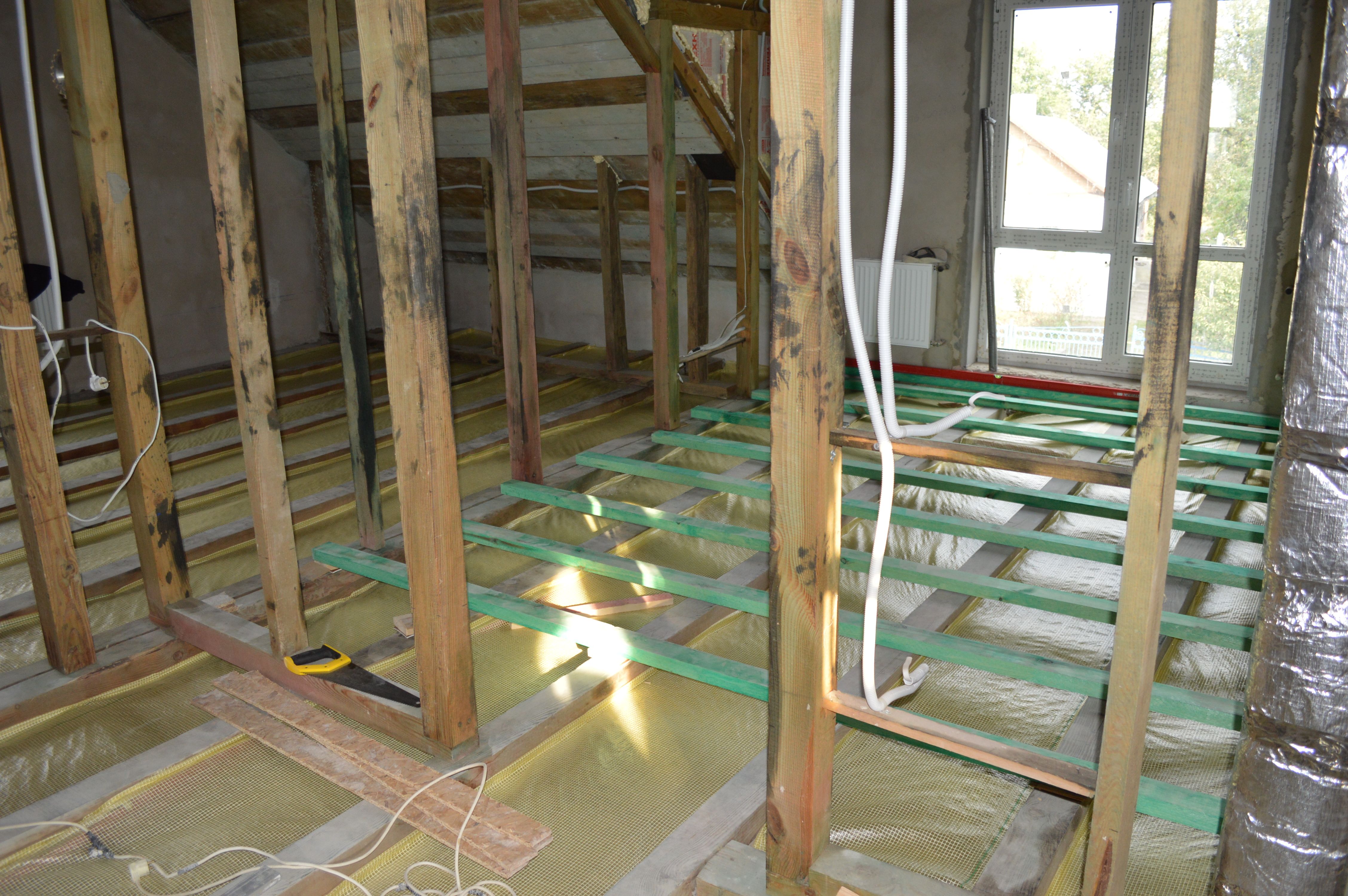

На втором этаже у нас балки, подшиты паробарьером и обрезной доской.
Меж балками будет 150 минваты, гидробарьер и половая доска 35ка.

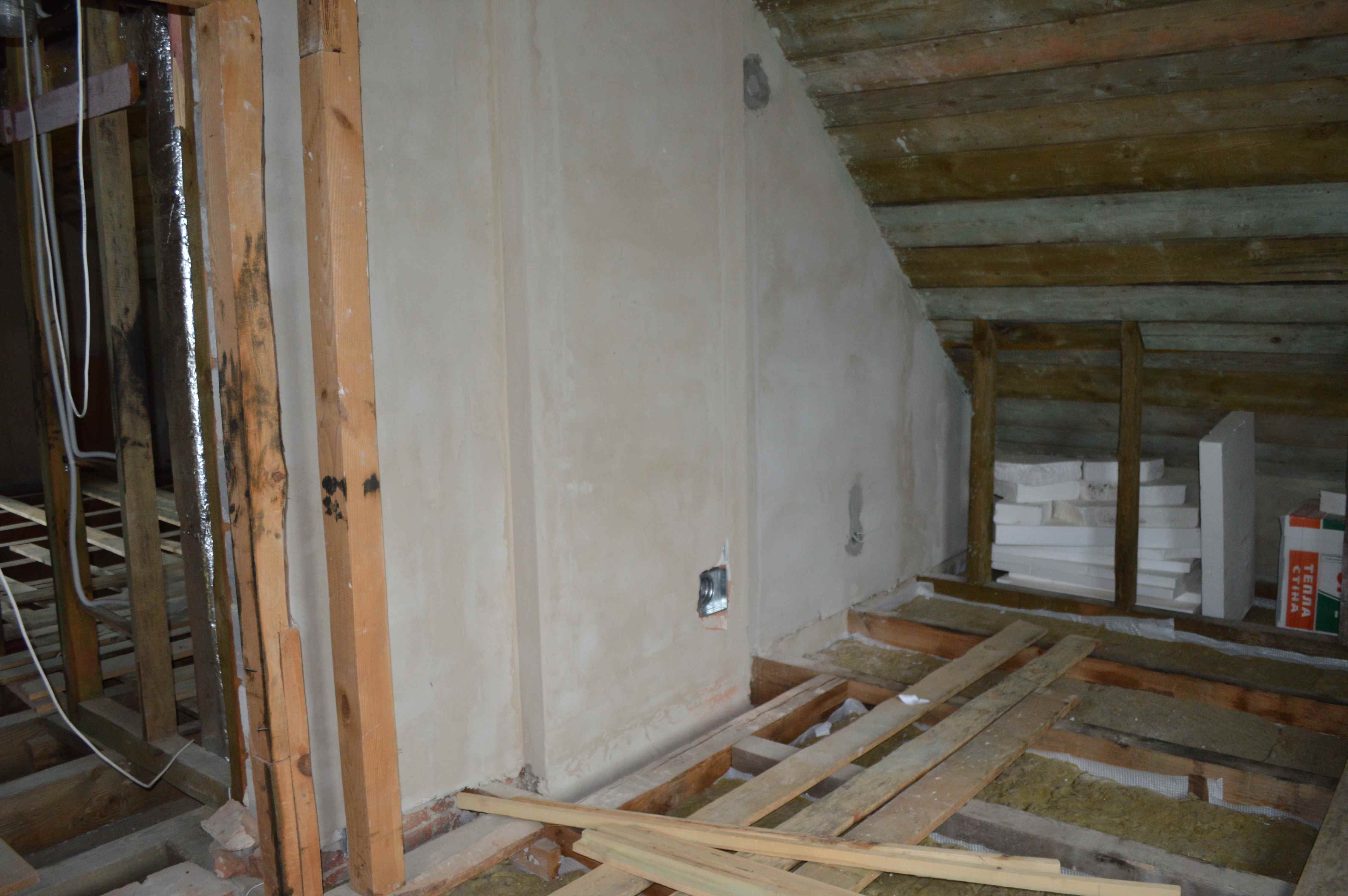

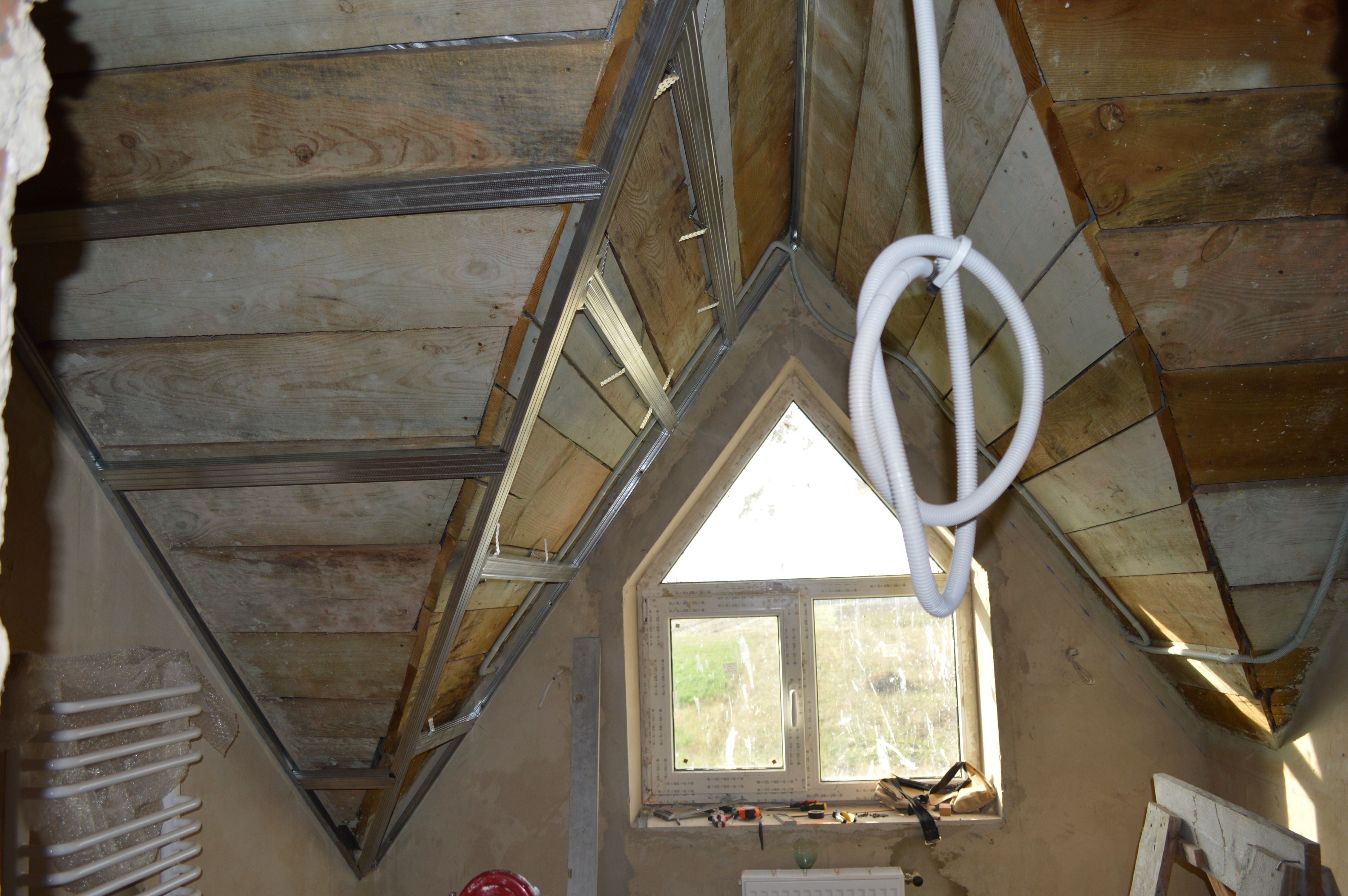

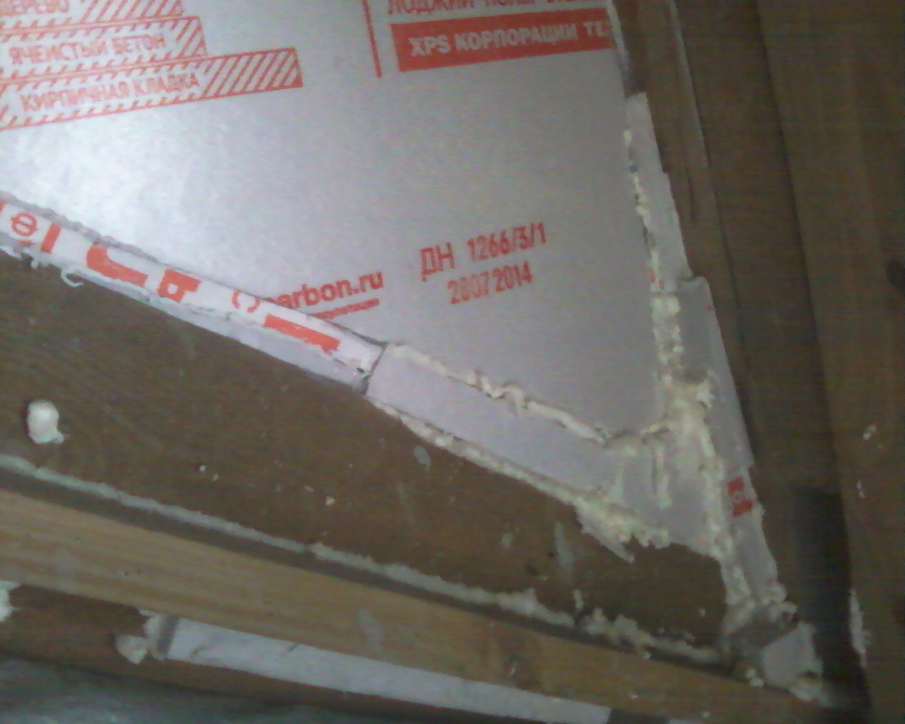

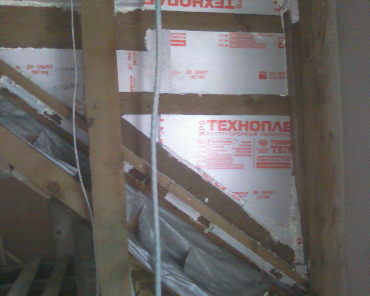

Кровля мансарды уже зашита, но нам не дает покоя.
Пирог сверху в низ: МЧ, ГБ, минвата 150, паробарьер, доска 25.
Но нам кажется маловатым слой 150мм.
Вот ломаем голову как поступить, или расшить доски и добавить еще 50-100 мм минваты или не расшивать и добавить минвату под доски. Или вместо минваты положить слой ЭППС 50мм.
Гідро барєр чи евробарєр( супердифузійна менбрана) - це трішки різні речи. ГБ використовується під МЧ при холодному чердаку , або на мансарді , але потребує два вентеляційні зазори(утеплювач не примикає до ГБ).
150 мінвати маловати, добре булоб набити рейки поперек стропил і добавити вати. пінопласт і дерево трохи не дружать може попріти дерево.
Ще стосовно паробарєра-чи проклеювали стики і примикання паробарєра до стін і чим? Паробарєр монтували до чи після штукатурки?
Ми купляли коробку.
ГБ чи Євробар'єр я не знаю. Думаю, що це ГБ. Сірого кольору.
Було:
1. Стіни зовнішні
2. Покрівля МЧ + ГБ
3. Перестінки з цегли на першому поверсі.
4. Міжповерхове перекриття (балки, підшиті ПБ і обрізною дошкою)
5. Зашиті скоси мансарди (МЧ, ГБ, Мінвата або скловата 150мм, ПБ, дошка) на другому поверсі.
З тої інформації яку я прочитав про покрівлі і утеплення, дійшов висновку, що найкраще розшити дошку, зняти ПБ, набити рейки поперек стропил і докласти мінвати між рейками. Далі ПБ і направляючі для ГК.
Але моя жінка вважає що демонтаж дошки і ПБ це багато зайвої роботи, і намагається придумати як утеплити без демонтажу. Звідси і з'явились думки про ЕППС.
Паробарєр на стиках потрібно проклеювати бітумнокаучуковою стрічкою, між собою і до стін бо толку від паробарєру нуль без проклейки.
ГБ разів в 20 меньше пропускає пару чим евробарєр- можливі з часом проблеми на мансарді( років через 5 як почнете жити) Потрібно перед ГБ робити вентеляційний зазор 5см , а потім вата або міняти на евробарєр( на вигляд типа флізілін)
бітумнокаучуковою
Саме про цю стрічку не чув, дякую за напрамок. Що проклеювати треба - знаю ).
Ви про зазор між минватою и ГБ?
Між МЧ і ГБ зазор є.
З дошкою для підлоги не все так швидко. Ми хочемо дошку з фаскою, а вся готова продається без неї. А під замовлення зроблять за місяць. І ще треба щоб дошка полежала у приміщенні, в якому будуть її стелити, і набралася певної вологості.
Приїзждали хлопці які займаються "внутрянкою". Сказали, що гіпсокартон треба робити після підлоги, бо під час монтажу підлоги можуть з'явитись тріщіни у стінах та стелі з гіпсокартону. Отакє. Шукаємо/опитуємо інших майстрів.
Уточню - бутилкаучуковой. Ищите по маркировке К2 (К-2).
Также при пароизоляции пленок "внахлёст" применяют
бутилкайчуковую ленту на аллюминиевой основе АЛ1 (АЛ-1).
Слой ваты накрывайте не ГБ, а обязательно диффузионной мембраной.
Пар должен иметь возможность беспрепятственно уходить из ваты сквозь мембрану.
Так вся проблема в тому, що вже лежить гідробарєр і щоб його поміняти потрібно розбирати дах. Або влаштувати ще один вентиляційний зазор між ватою і ГБ
Вентзазор не решит проблему выхода влаги из ваты.
У Вас есть выбор - сделать правильно или как проще.
В принципе, если правильно организовать пароизоляцию, то и влаге в вате неоткуда взяться.
Так ведь?
Вентзазор якраз , якщо буде вентилюватися, вирішить проблему.
Впринципі хороша пароізоляція вирішує роблему, але пароізоляція теж пропускає пар в малій кількості.

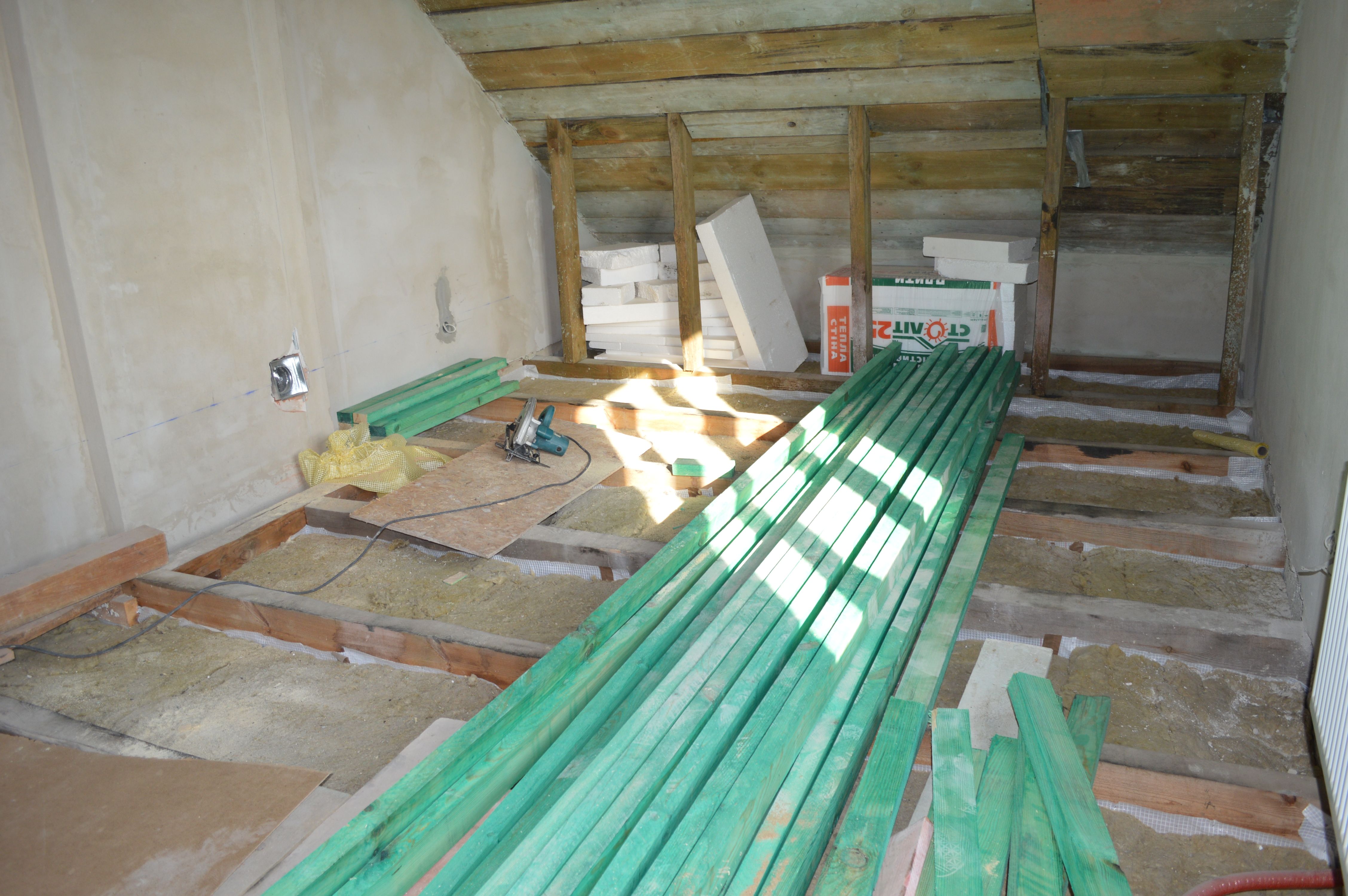

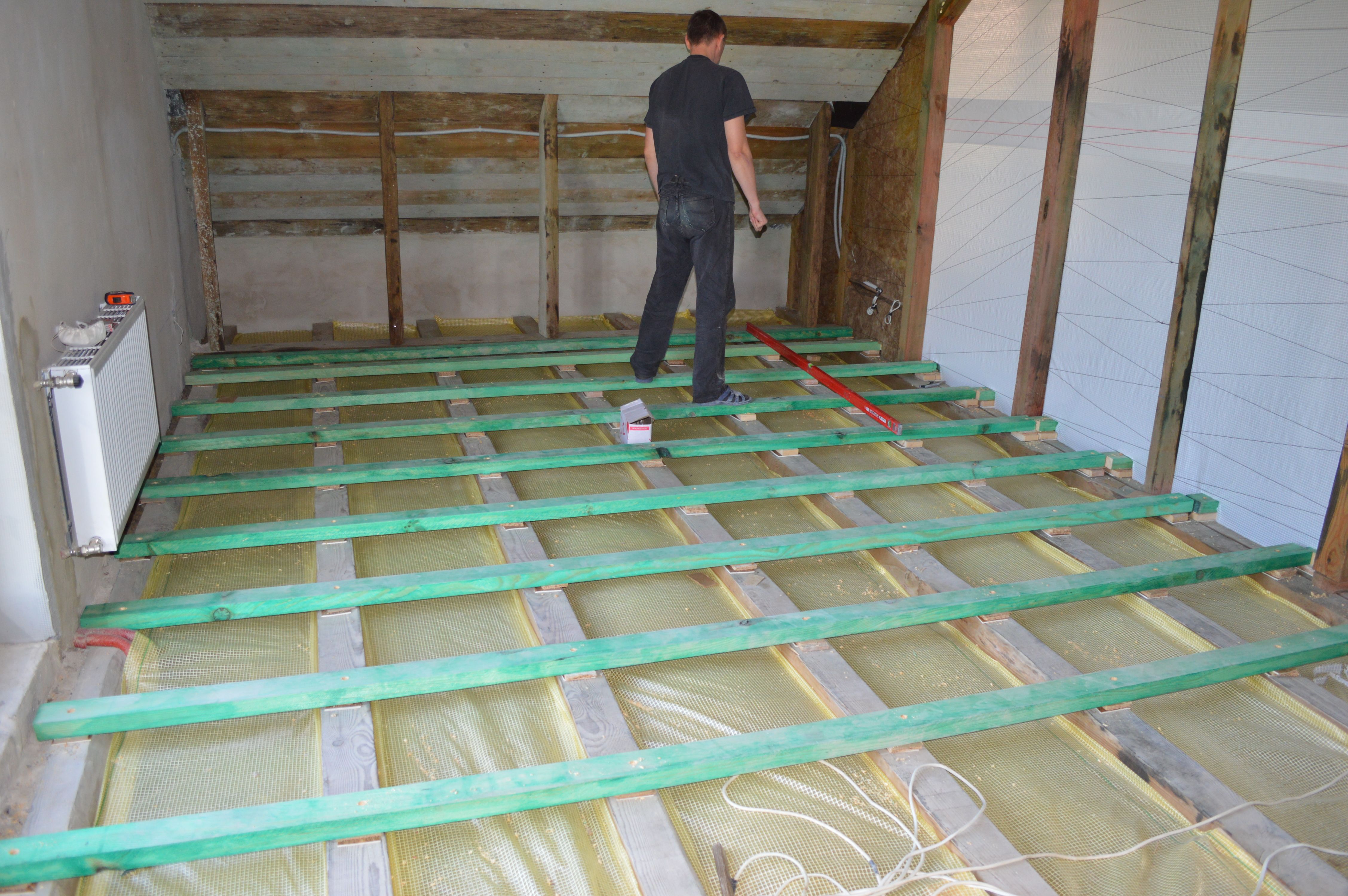

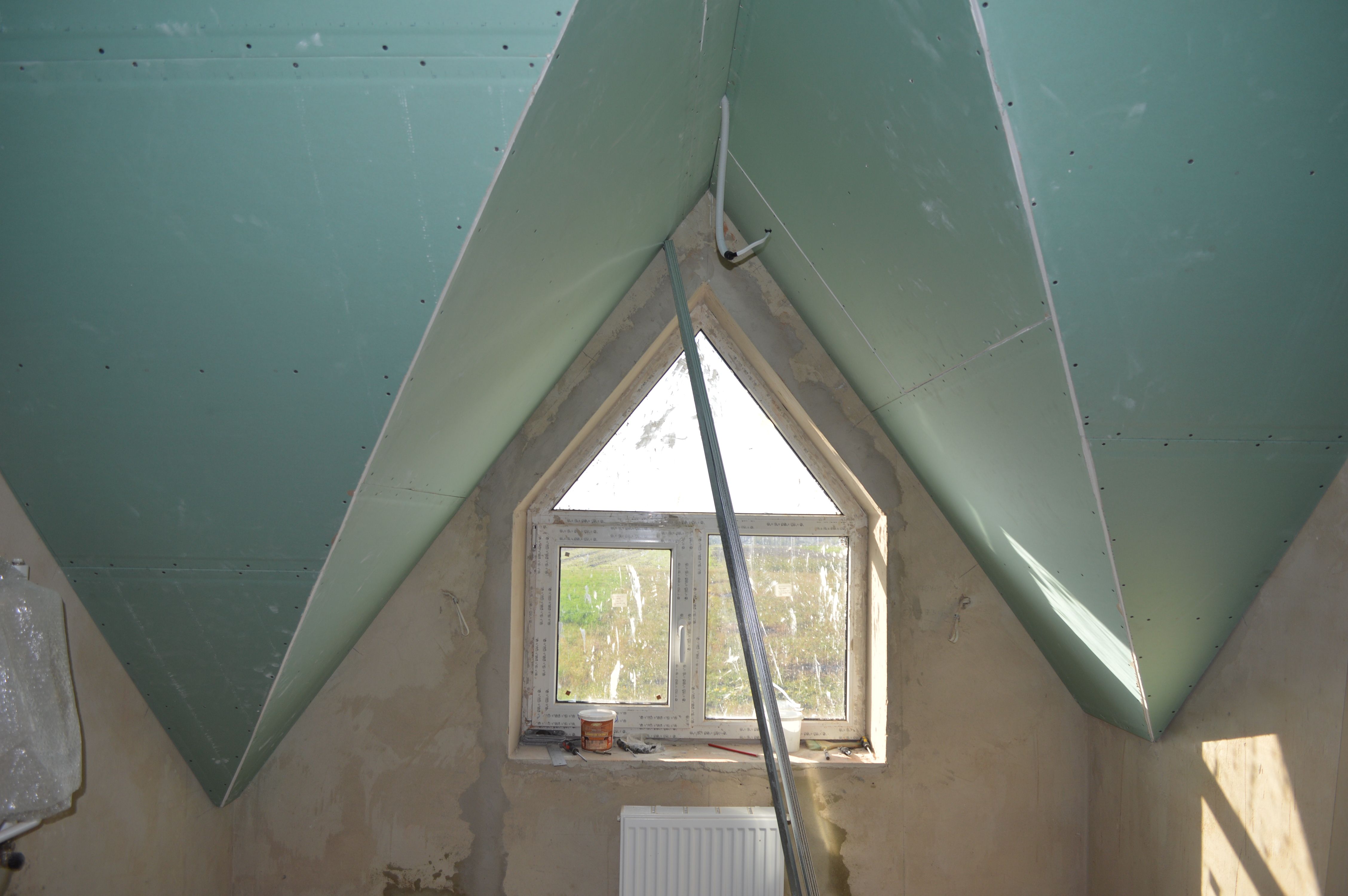

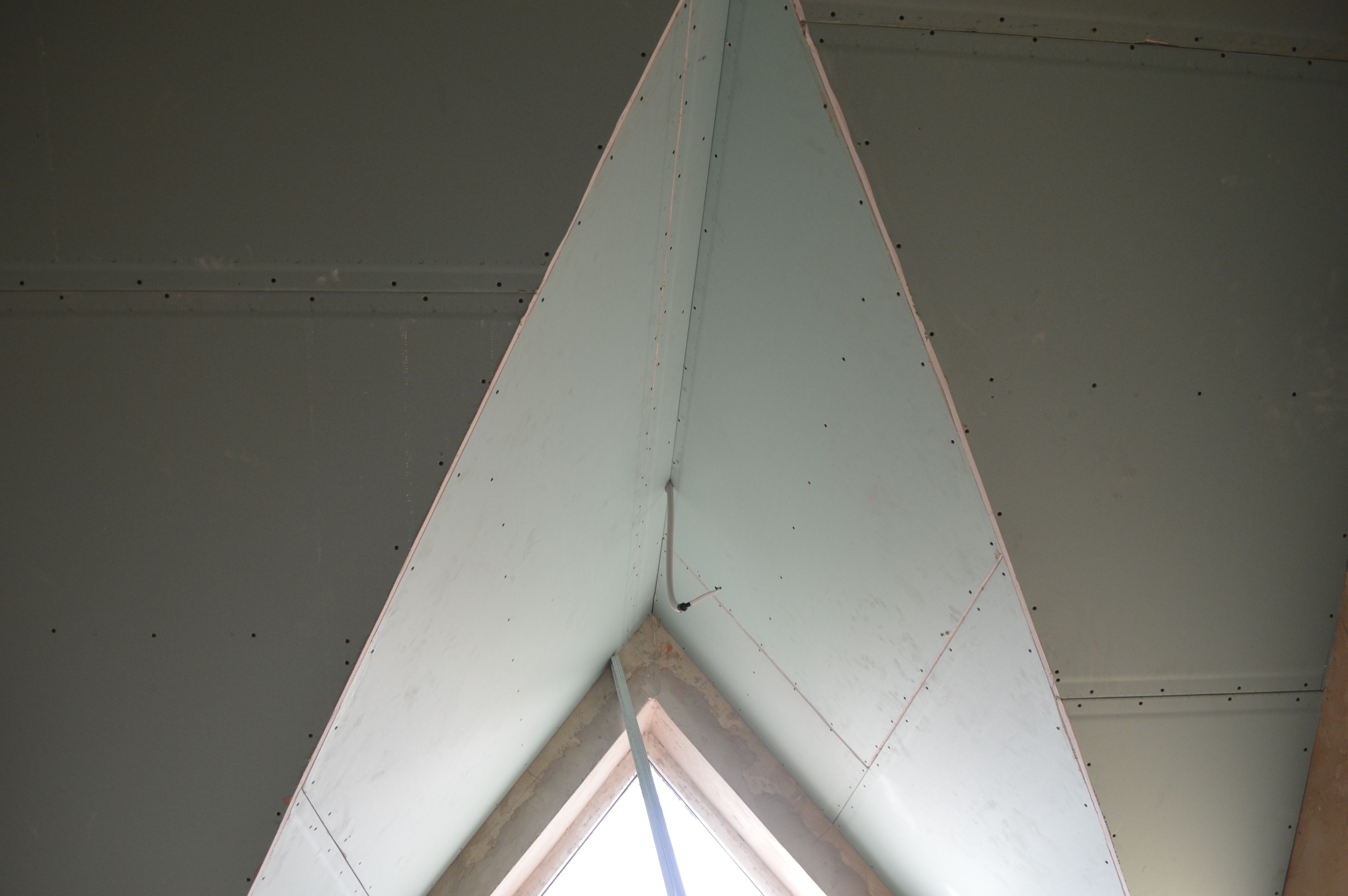

Обновлю темку.
Лето закончили поездкой на море в одесскую область.

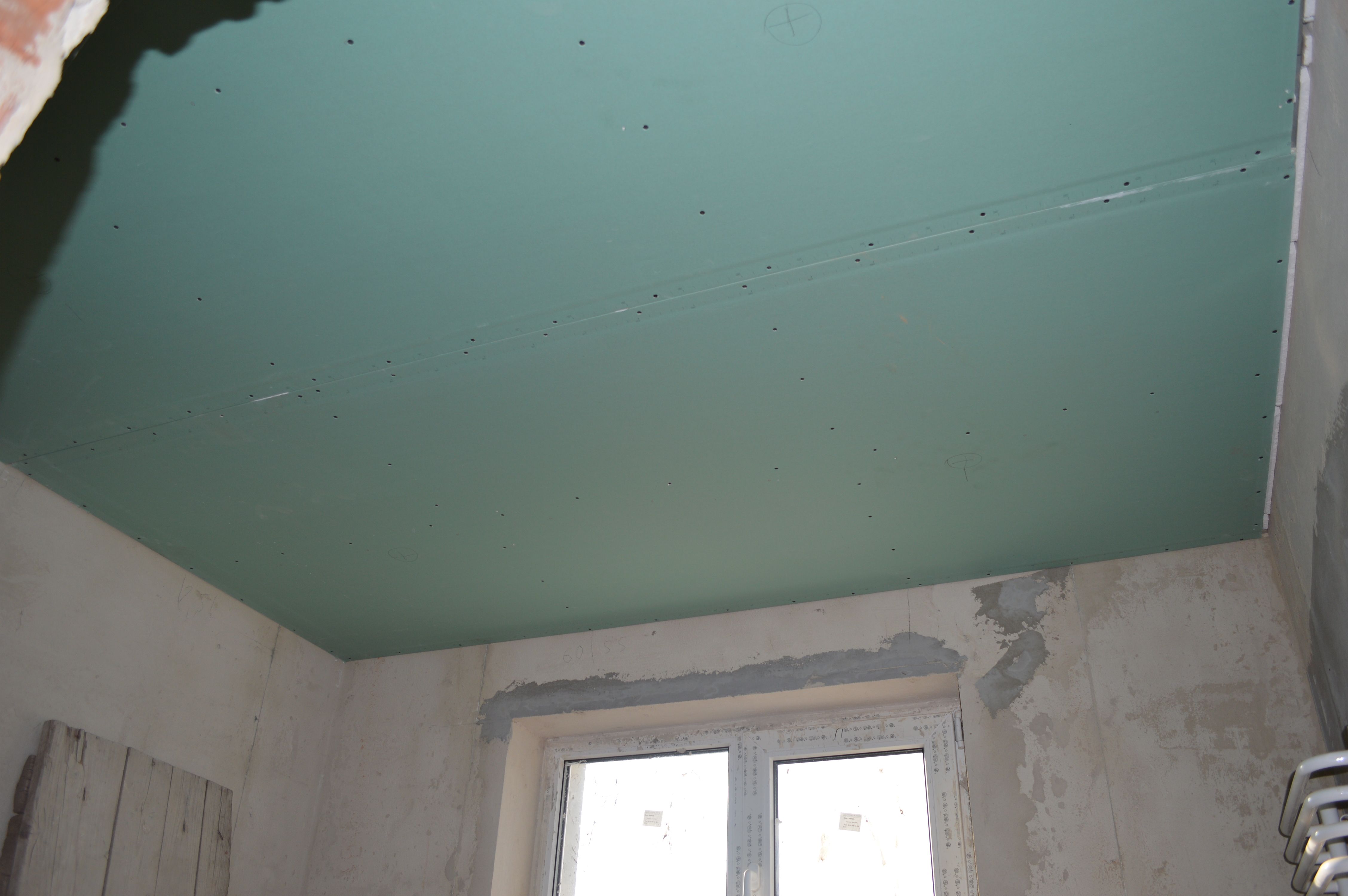

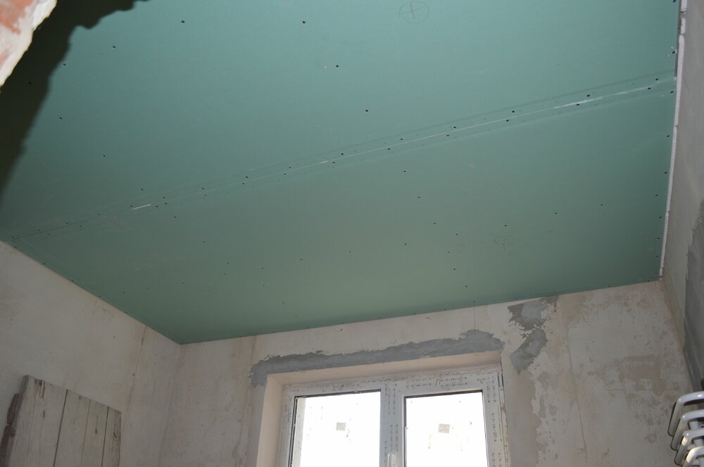

Далее подшили софиты, и теперь фасад смотрибельный.

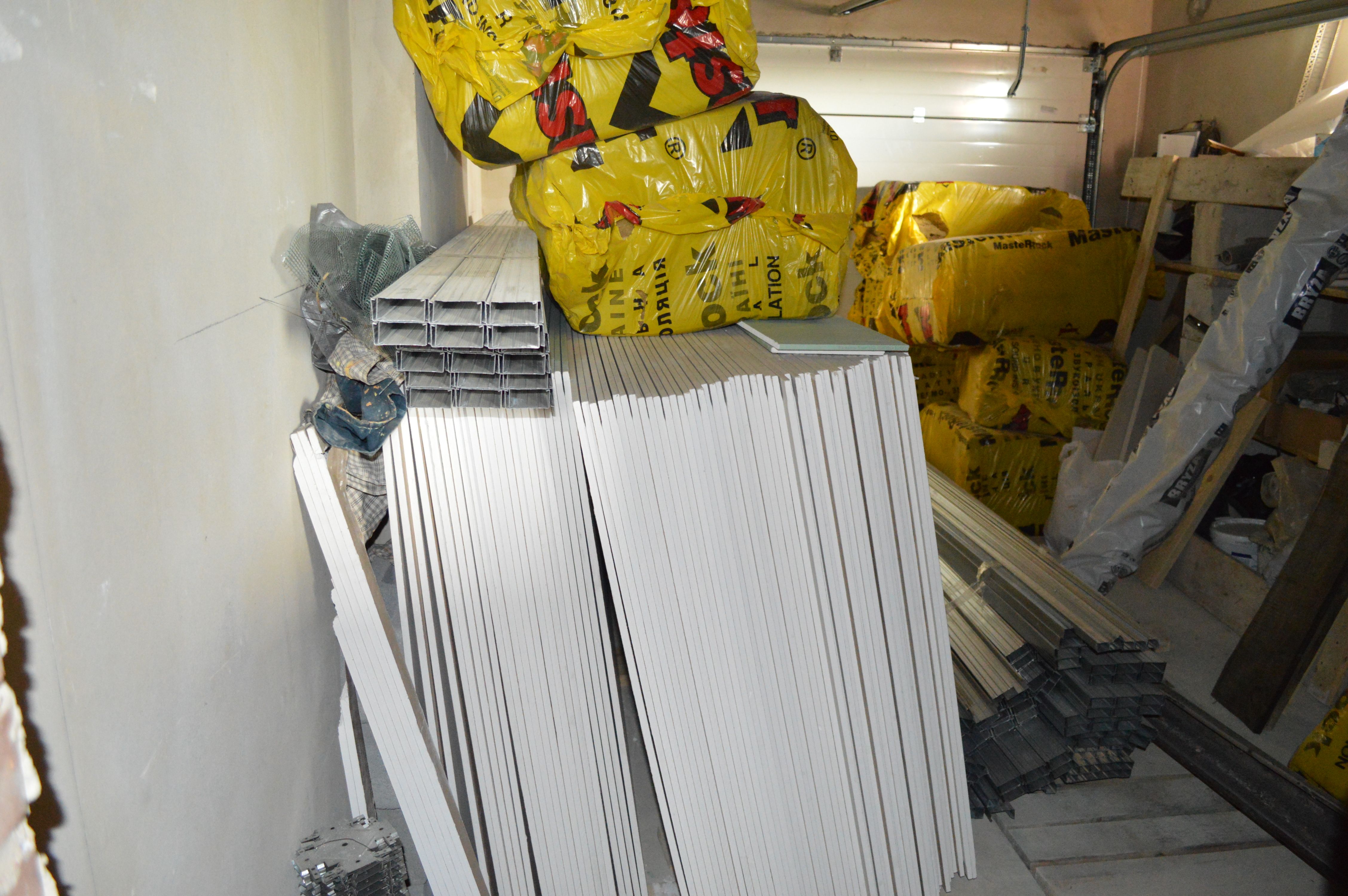

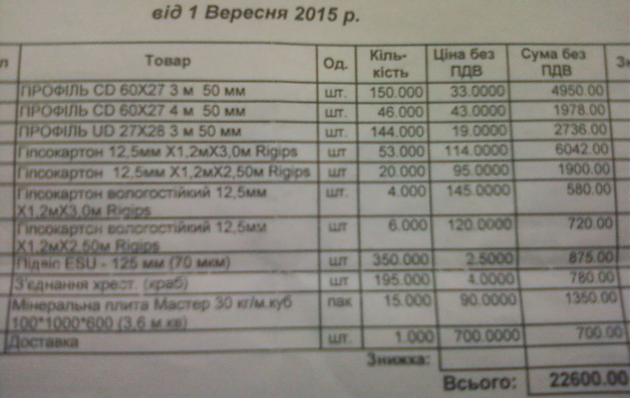

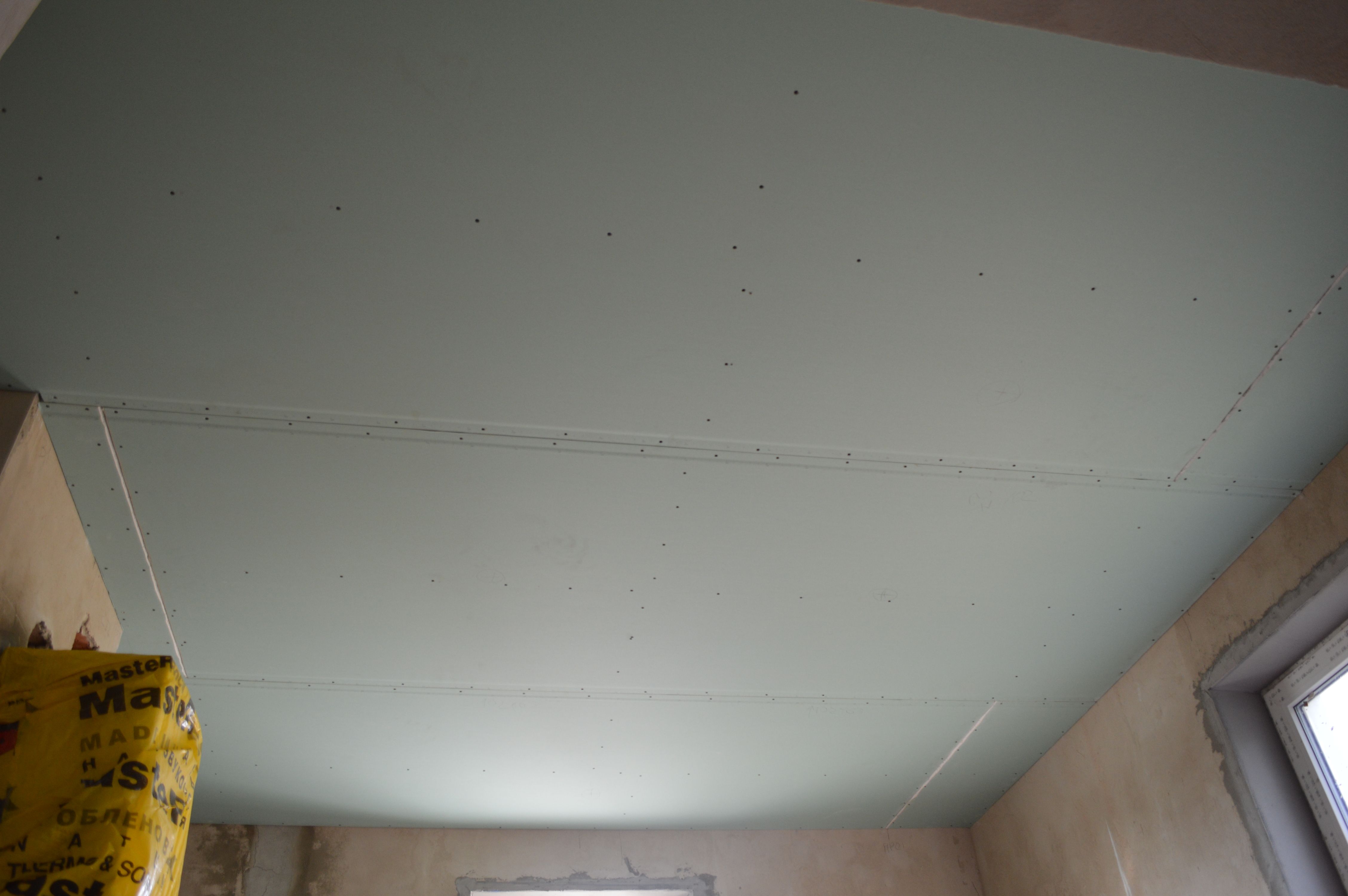

Закупили профиля и гипсокартон. Стоимость около 1000$.

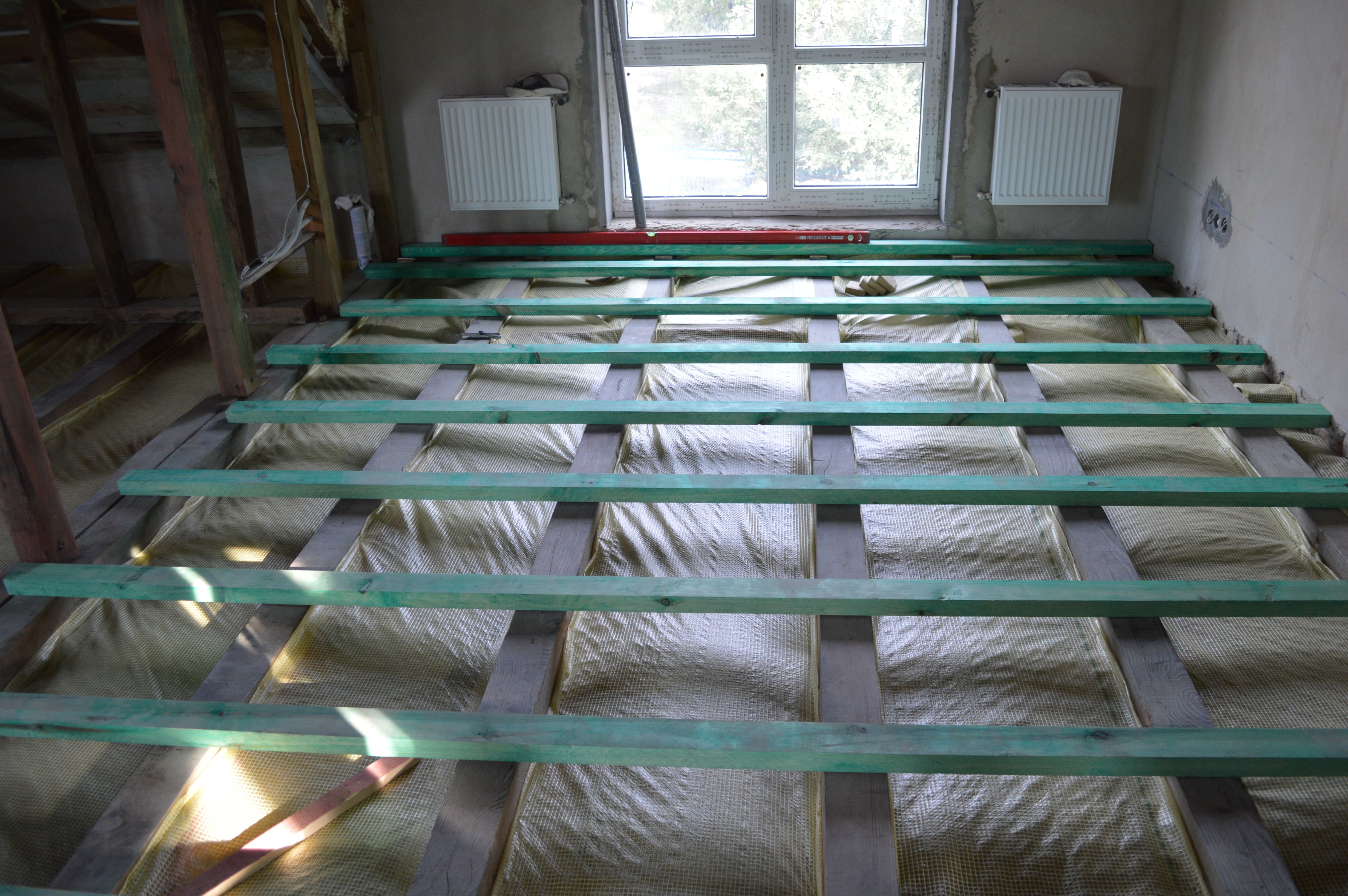

Купили дерево на лаги. Дерево обработали видароном.
Начали монтажить лаги и потолок. Уже есть первые результаты.
