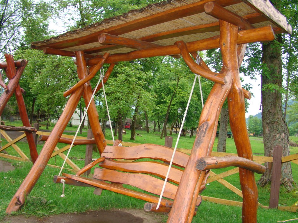

Себе собираюсь в ближайшее время построить такую : daa2386bf947t.jpg
потом еще доделать навес и пошить подушки

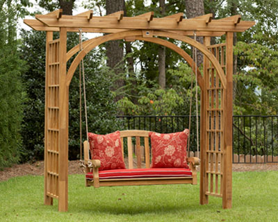

Нашла в инете такие варианты качелек, по-моему удобно и красиво.
Как говорится 2 в 1 - качеля и пергола.
Вот только как теперь это воплотить в жизнь за не очень дорого?8-)
(ссылка на изображение устарела)(ссылка на изображение устарела)
