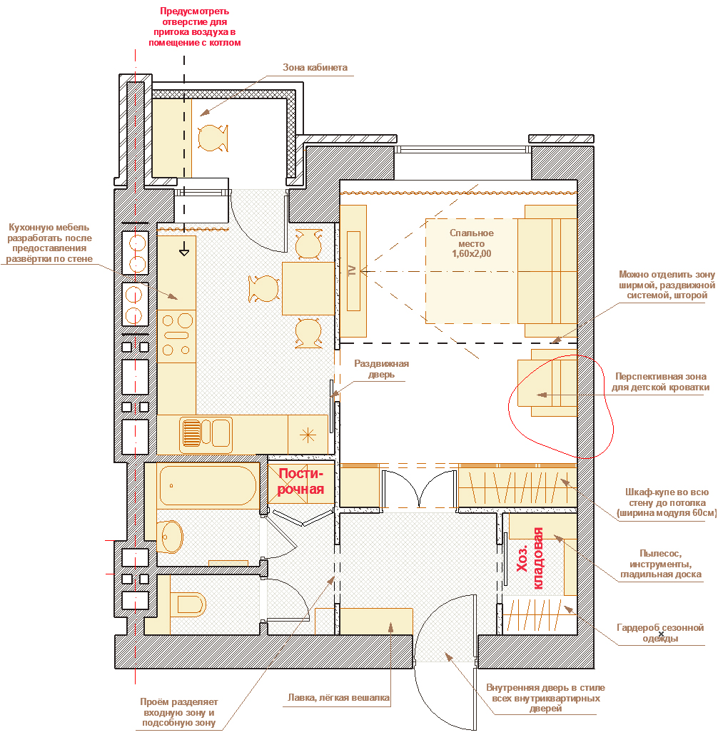

Набросал порядок работ , поправьте меня если он неправильный ,
Установка теплых полов до стяжки
План электрики (с учетом точек установленных застройшиком )
Разводка электрики до штукатурки
заливка стяжки и штукатурка
Заказ потолков ( будут натяжные двухуровневые ) , тут еще вопрос можно ли эти уровни сделать в два этапа , один на этапе ремонта а натягивать уже в самом конце ?
Подбор кухонной мебели,
Установка котла , буду сразу переносить на балкон
Разводка сантехники ,
Финиш по стенам и укладка плитки ,
Поклейка обоев
Заказ шкафов
Заказ мебели в комнату и в кухню
Заказ и установка входных дверей
Также принял решение пока попробовать обустроить интерьер своими силами , поскольку послушал старого друга который сказал Саша, кака бы хорошая ни была однокомнатная квартира она всегда будет маленькой для троих, копи деньги на ...

"Зацените" вариант 1.
Если в квартире проживает семейная пара, и в перспективе будет ребёнок, то не нужно делать совмещённый санузел и «студию» (неудобно). Наличие котла также исключает студию.
В данном варианте перепланировки вход в кухню устраиваем из гостиной. Это даёт возможность улучшить «совковую» схему, когда кухня и санузлы в одной зоне. Освободившийся коридорчик используем под постирочную. В холле устраиваем большую хозкладовую. Остальные рекомендации смотрите на чертеже.
Очень даже , сейчас я подумаю где тут какашку можно бросить (это в добром смысле ), но Вы мне действительно сломали мозг, я уже настроился на по что есть.
Давайте я предварительно буду озвучивать ход моих мыслей , увеличенная кухня это плюс, санузел в котором можно будет развернутся огромный плюс , из минусов дверь из комнаты так как я сова прихожу поздно , часто работаю по вечерам и ночам, люблю по ночам походить по квартире , поесть, дополнительные затраты на перепланировку,решать нужно очень быстро так как теплый пол нужно ложить несколько по другому, до сдачи дома такую перепланировку мне никто не даст сделать, тее потеря времени.
Но с другой стороны жена будет видеть ребенка, бежать к кроватке не долго. Сейчас буду искать как можно зонировать комнату в таком случае .
По балкону , сделать из него кабинет очень заманчиво , но этот вариант я рассматривал, но опять же привычка сушить белье на балконе осталась, плюс я курю.
По зоне перед санузлом , не вижу ее функциональности , хотя идея хорошая, но попробую чуть к ней привыкнуть .

Я только для "красоты" разделила: не люблю, когда в небольшом помещении (холле) куча разноразмерных дверей, а так всё симметричненько получается и на "заплечиках" проёма со стороны постирочной можно что-то повесить - видно не будет. Но можно и не делать:)
Балкон, просто зона кабинета (столик откидной, стул из кухни), а так - курите, сушите...
А я и не увеличивала - площадь та же:) Мебель просто удобнее разместить.

Я там такой пунктирной линией отделила спальную зону - можно перегородку раздвижную поставить, и Ваша жена не услышит и не увидит ничего. Я у себя такую сделала, тоже от мужа работающего спальню отделила - очень довольна.

Вы имеете ввиду стены ломать\строить или согласовывать? Так ломать\строить - объём небольшой. А согласовывать тоже легко - "самостроя" нет: все помещения остались на своих местах и в своих площадях (с\у, кухня, жилая комната).
Добавлено через 20 минут
Вот в чём я не уверена - это котёл и всё, что с ним связано (никогда не сталкивалась). Нужно спросит у ОВшников на форуме. Там могут быть какие-то жёсткие требования по эксплуатации (приток воздуха для естественной вентиляции, тогда балкон стеклить нельзя; может нельзя смежную комнату с котлом жилой делать). А то, что Вы хотите котёл на лоджию перенести - могут быть проблемы: до дымохода далеко и объёма лоджии может не хватить (по нормам воздухообмена).
Совет - сходите в КиевГаз на Белицкой и спросите (если киевлянин) или в другую газовую контору. Или сами по нормам пройдитесь ДБН В.2.5-20-2001.
Но с котлом лучше не шутить!!!
Если котел повесить на лоджии то кухня-студия вполне возможна.

Тут уже я разделил ) сидел до утра ее рисовал в программке что бы походить. Сама идея понравилась но думаю туалет сделать отдельным блоком , ближе к входу а заднюю часть отдать под умывальник в ванную и небольшую кладовку из туалета , но задал вопрос на форуме застройшика и оказалось что достаточно хлопотно узаконить .
Балкон, просто зона кабинета (столик откидной, стул из кухни), а так - курите, сушите... Согласен
А я и не увеличивала - площадь та же:) Мебель просто удобнее разместить. так в том то и дело что все вроде тоже но кухня станет (стенка ) станет больше .
Добавлено через 3 минуты
Я там такой пунктирной линией отделила спальную зону - можно перегородку раздвижную поставить, и Ваша жена не услышит и не увидит ничего. Я у себя такую сделала, тоже от мужа работающего спальню отделила - очень довольна. Вот здесь не факт много посмотрел решений и как то так они все .
С котлом проблем нет , все равно я буду его переузаканивать , проект за городом около 4 т , кому интересно . Так что это не вопрос .

Ой, не дадут Вам, при наличии газ.котла/колонки и газ.плиты сделать вход с комнаты в кухню(((..... только отдельный выход с кухни....
консультируйтесь в газовщиков в первую очередь.

Если сильно боитесь перепланировки, то рекомендация:
Все стены, которые я начертила, можно не возводить, а заменить мебелью:
- Хозкладовая – обычные двери шкафа-купе;
- Перегородка, разделяющая холл и постирочную – узкая этажерка (может интересно смотреться);
- Проём из кухни в коридор не закладывать – он закроется кухонной мебелью: холодильником и т.д.
- Там, где постирочная – делаем просто встроенный съёмный шкаф. Тогда стиралку можно и на кухню поставить, благо длина рабочего фронта позволяет.
- Сдвиг проёма из холла в комнату на 5см и увеличение проёма на 30см вряд ли вызовет проблемы.
Существенное изменение - устройство проёма из кухни в комнату.
Что делать? Перед визитом инспектора выносим из кухни мебель, загораживающей проектный дверной проём. Встроенный шкаф разбираем, выносим. Новый проём из кухни в комнату маскируем декором каким-то (ковер, панель декоративная) и... чудо, квартира соответствует паспорту:).
Есть и минус: придётся потратиться на мебель. Но это можно не сразу, а после ремонта. Сейчас главное определиться с размещением мебели в комнате и в кухне, чтоб разводку электрики можно было делать. Так что, если передумаете делать масштабные изменения в санузле, всё сильно упростится:)

Уважаемая Юлия, я сегодня уже полдня СНиП изучаю. Но никакого запрещающего пункта пока не нашла. Есть пункт, что помещение должно быть обособленным и обеспечиваться приток воздуха из нежилого помещения или улицы. Приток оставляем через решётку в коридор. Вроде всё получается. Может подскажете, на какую норму газовщики кивают? А то уже спать не могу:)

- Хозкладовая – обычные двери шкафа-купе; да это нормально , так и планировалось
- Перегородка, разделяющая холл и постирочную – узкая этажерка (может интересно смотреться); вот сдесь как раз загвоздка я дочерчу и сброшу что хочу от такого санузла , тока начал осваивать дизайн программы и мне немного тяжко
- Проём из кухни в коридор не закладывать – он закроется кухонной мебелью: холодильником и т.д. скорее всего будем закладывать
- Там, где постирочная – делаем просто встроенный съёмный шкаф. Тогда стиралку можно и на кухню поставить, благо длина рабочего фронта позволяет. пункт второй
Добавлено через 5 минут
С газом не задумывайтесь , стоит вопрос вынести его на балкон , вот это уже гемор но возможно и такое
