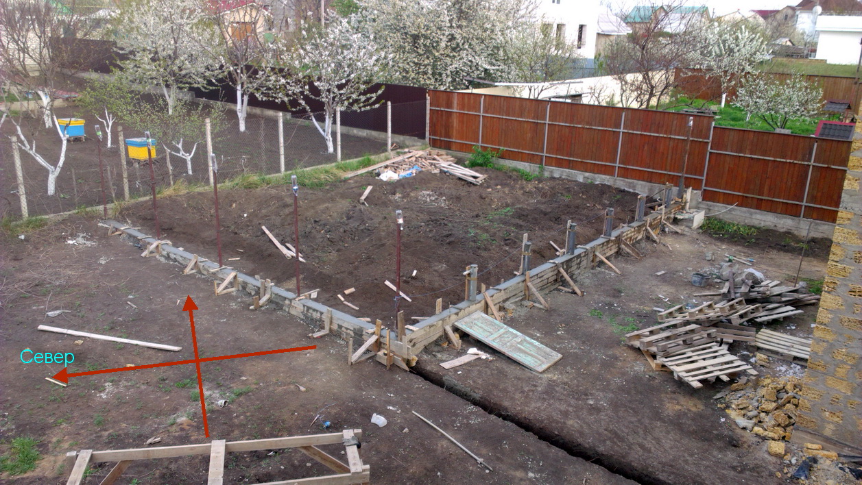

Добрый день помогите понять что можно посадить а что нельзя на моем участке)))
На фотке направление сторон света есть.
Вопрос, хочу по стороне где металлические столбики посадить голден.
9 метров сторона - сколько можно посадить деревьев?
Хотел персик, говорят нет смысла, мало его будет а деревья капризные.
Хочу вишню, но как вижу их размеры, страшно становится.
Черешню тоже бы посадил но нет места.
Калину и облепиху хочу посадить.
кусты смородины они уже есть.
Может клубнику еще можно..
Помидоры, огурцы, зеленушка, перчик.
Вот собственно и все что я хочу, можете мне помочь это все расставить на участке, функционально.
Участок не под прямым солнцем. Подскажите где купить хорошую уже готовую вишню и голден не жёлтый, Одесса.
Да, чуть не зщабыл мне предложили сыпец коровяк, насыпать на участке и перемешать с черноземом, там пока он кучками.
Чем можно еще обработать органическим удобрением, без химии?
Спасибо.

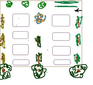

так, я правильно поняла, квадрат 9х9 ? весь для фруктово-ягодного изобилия? цветы не здесь, а в другом месте? тень от забора небольшая?
решение есть и не одно - пальметтный сад, колоновидные деревья, по северной стороне квадрата вишни-черешни, они могут быть повыше и давать тень-уют на участок. под забором кусты: смородина-малина. обязательно грядки для клубники. постоянные дорожки.
если основные мысли подходят, можем развивать тему, может кто-то еще даст совет ;)
Змінено користувачем білявка23
в верхней части забор , кусты смородины, шпалера с малиной
по центру желанный персик
3 ряда деревьев (пальметта)
вишни-черешни за участком
прямоугольники - грядки : клубника-перчик-зелень...
