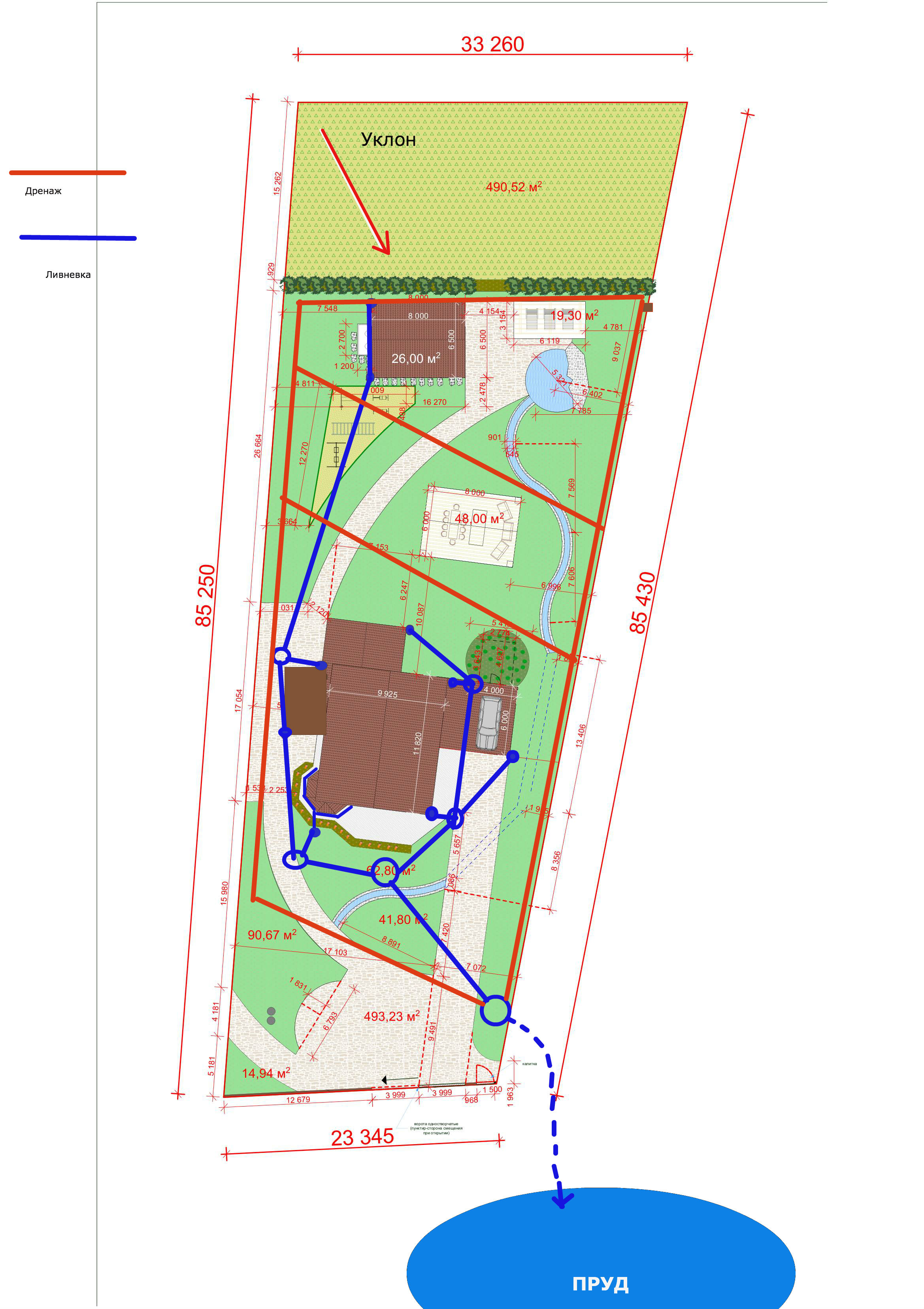

Soffenok Опубліковано: 5 травня 2014 Поділитись Опубліковано: 5 травня 2014 Дорогие форумчане, Начал думать над сооружением дренажа и ливневки на участке. Он у меня с естественным уклоном, а в 15 метрах от нижнего угла - озеро, то есть можно всю лишнюю воду с участка отправить туда. Примерно прибросил схему дренажа и ливневки. Но поскольку я в этом - чайник, выкладываю на совет бывалых. Покритикуйте, пожалуйста. Специальных расчетов пока не проводил. Грунт - суглинок, грунтовые воды неглубоко. Заранее спасибо всем. Посилання на коментар Поділитися на інших сайтах More sharing options...
bio7 Опубліковано: 6 травня 2014 Поділитись Опубліковано: 6 травня 2014 Дорогие форумчане, Начал думать над сооружением дренажа и ливневки на участке. Он у меня с естественным уклоном, а в 15 метрах от нижнего угла - озеро, то есть можно всю лишнюю воду с участка отправить туда. Примерно прибросил схему дренажа и ливневки. Но поскольку я в этом - чайник, выкладываю на совет бывалых. Покритикуйте, пожалуйста. Специальных расчетов пока не проводил. Грунт - суглинок, грунтовые воды неглубоко. Заранее спасибо всем. Толково придумали. Я бы так и сделал. 1 Посилання на коментар Поділитися на інших сайтах More sharing options...
Soffenok Опубліковано: 7 травня 2014 Автор Поділитись Опубліковано: 7 травня 2014 Спасибо на добром слове. Но прямо не к чему придраться? Какие материалы бы рекомендовали? Посилання на коментар Поділитися на інших сайтах More sharing options...
bio7 Опубліковано: 7 травня 2014 Поділитись Опубліковано: 7 травня 2014 Спасибо на добром слове. Но прямо не к чему придраться? Какие материалы бы рекомендовали? Их море, я бы из Эпицентра всё купил и не заморачивался. 1 Посилання на коментар Поділитися на інших сайтах More sharing options...
Сан Техник Опубліковано: 8 травня 2014 Поділитись Опубліковано: 8 травня 2014 Мне тоже нравится,сделано хорошо. Но мне кажется что колодець на надписи 62,80 м2. не обезательно.Можно напрямую пустить в зборный колодец, лишние затраты.У вас уклон позволяет. В Эпицентре одни з самых большых цен.Лутше через интернет. Большой вибор пластиковых, бетонных,полимербетонных и цены разные, а колодцы - сборный железобетон, можно пластиковые ну цена тогда отличается. 1 Посилання на коментар Поділитися на інших сайтах More sharing options...
