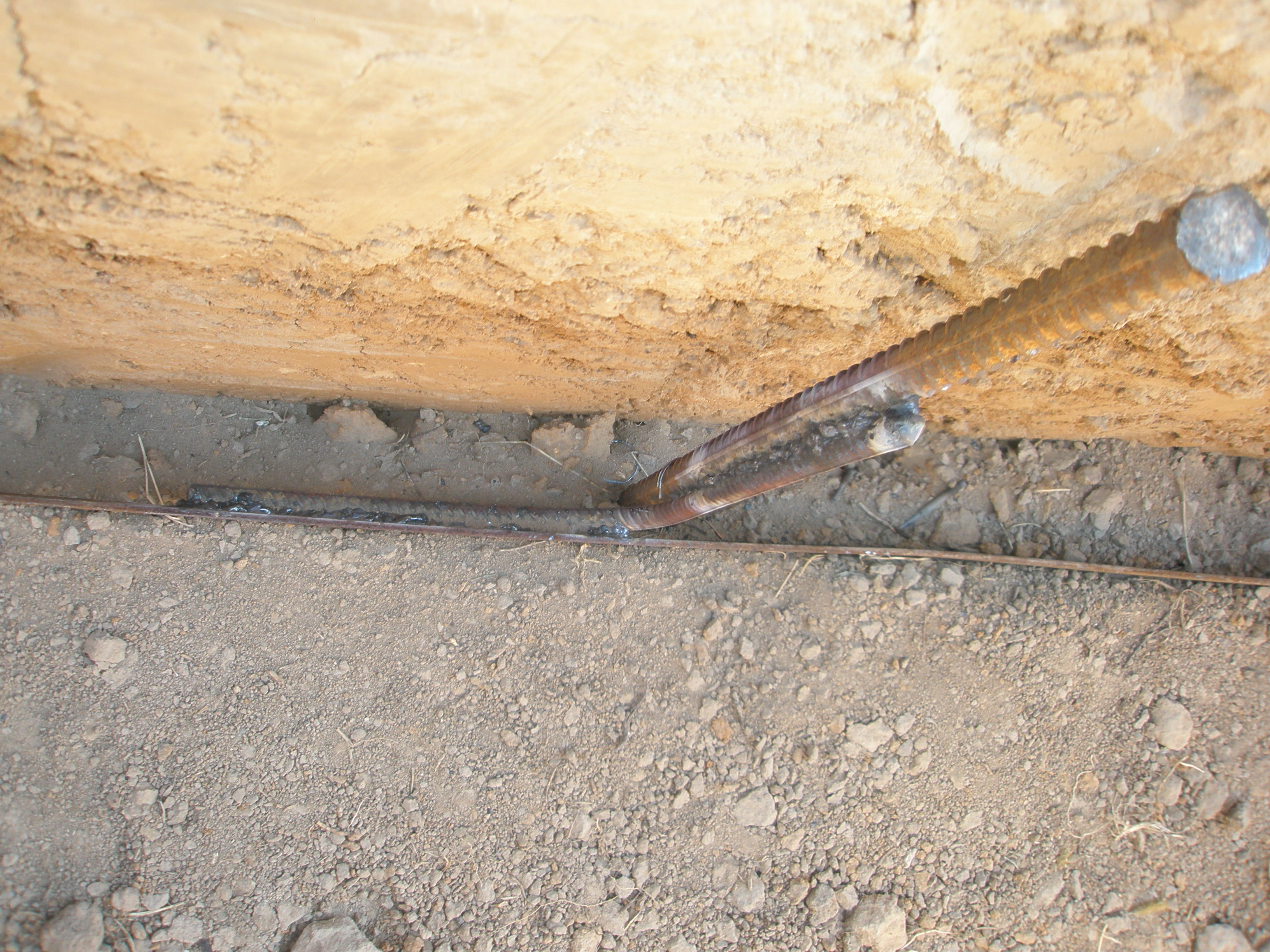

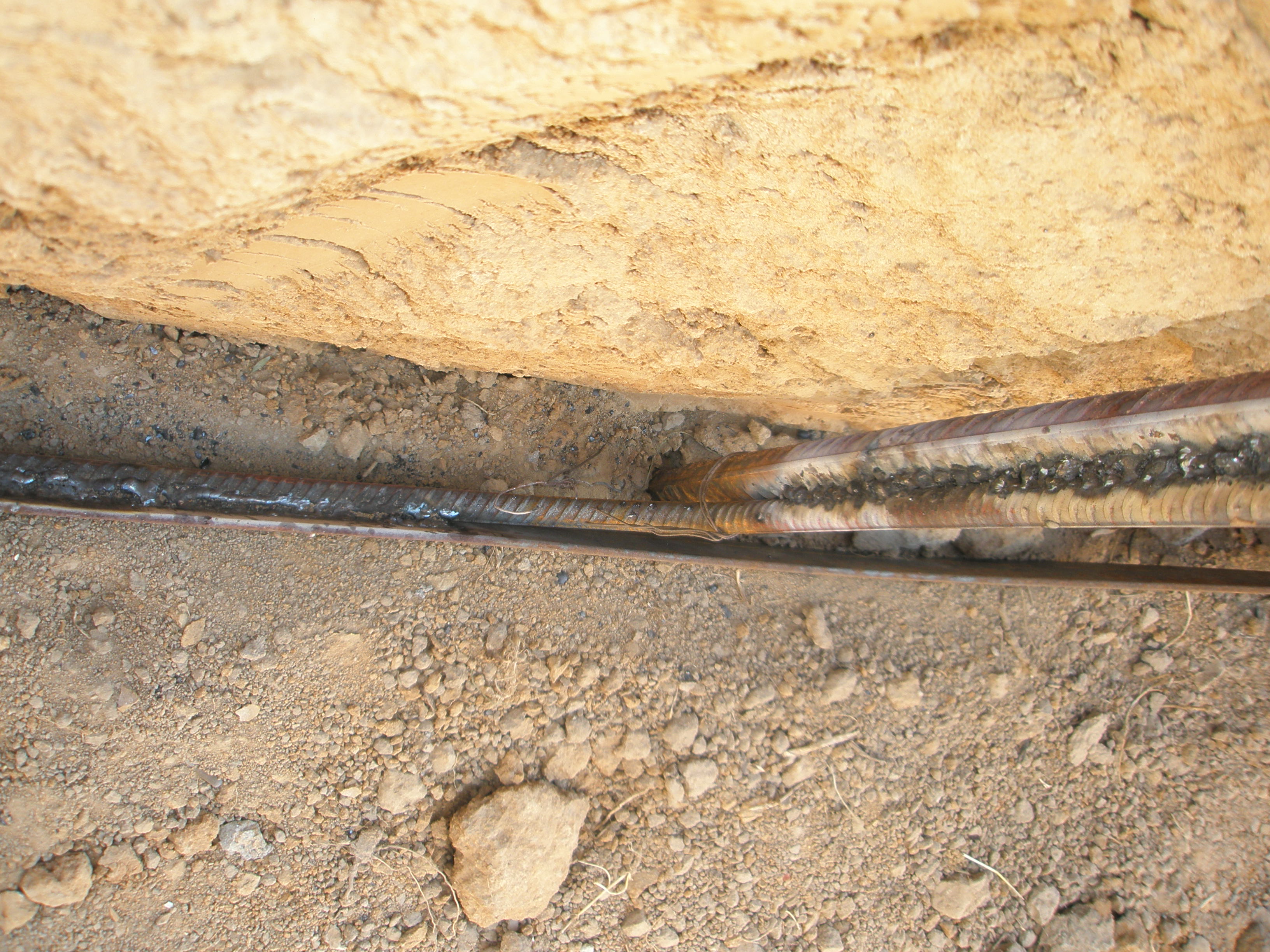

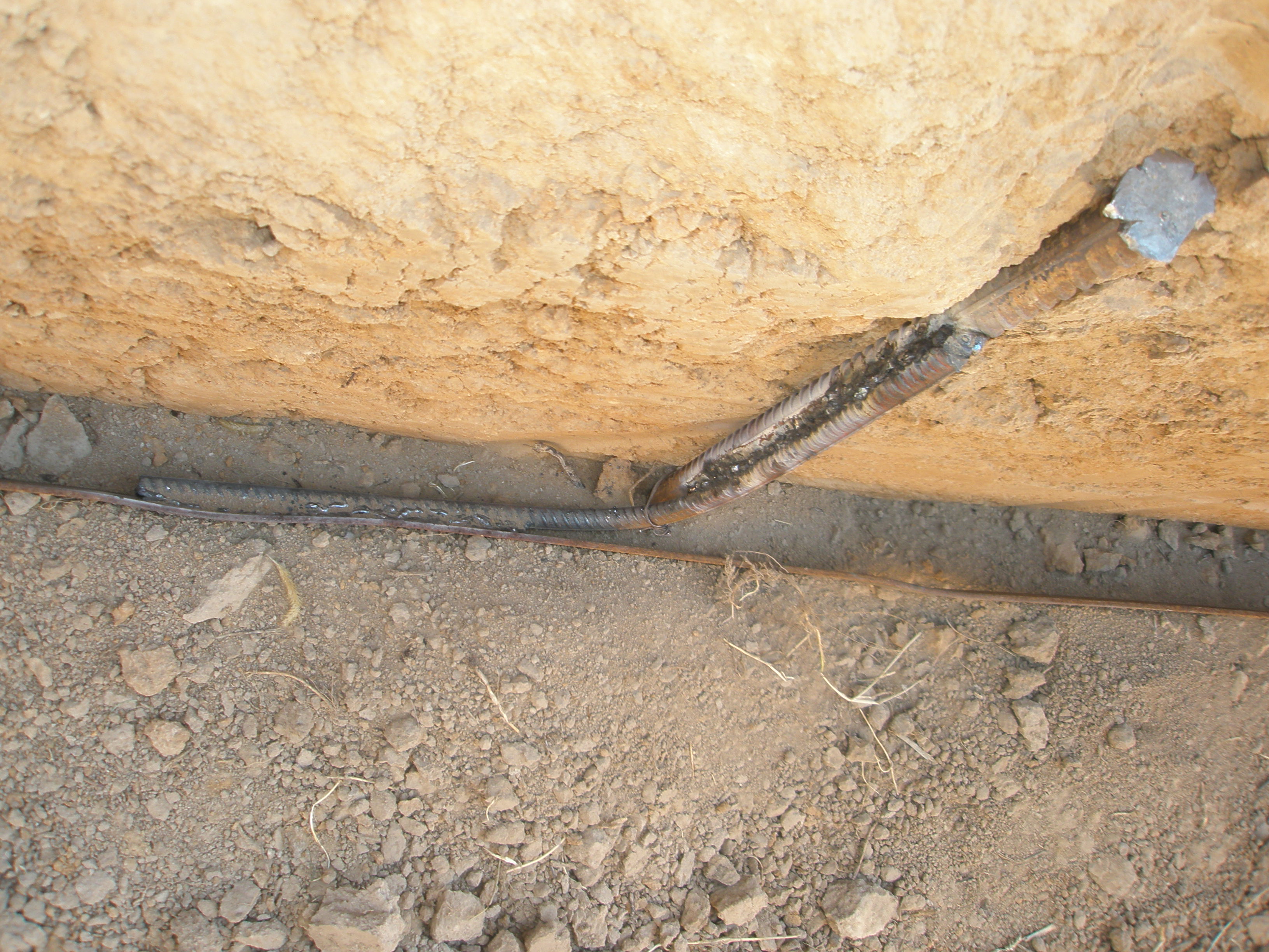

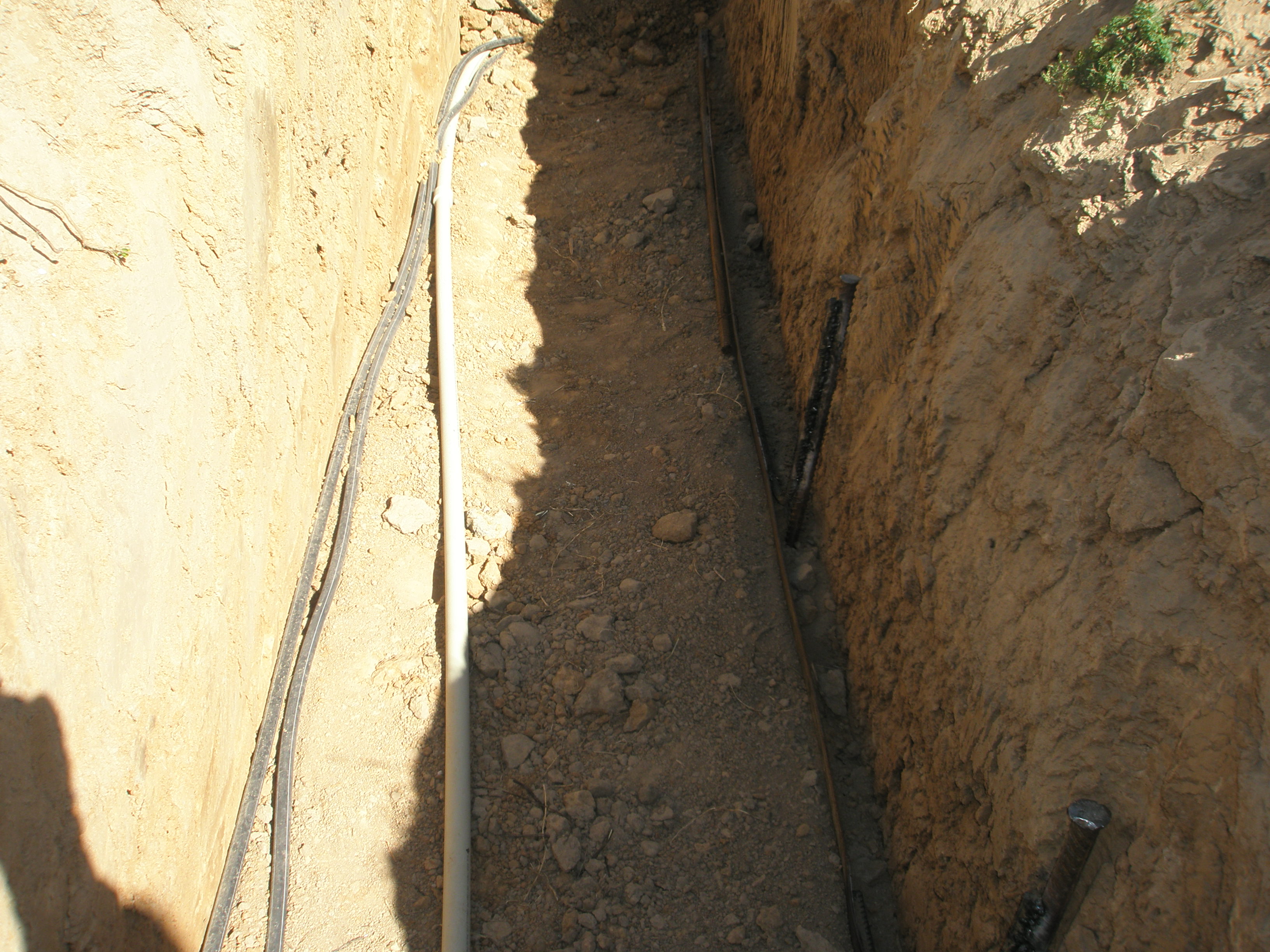

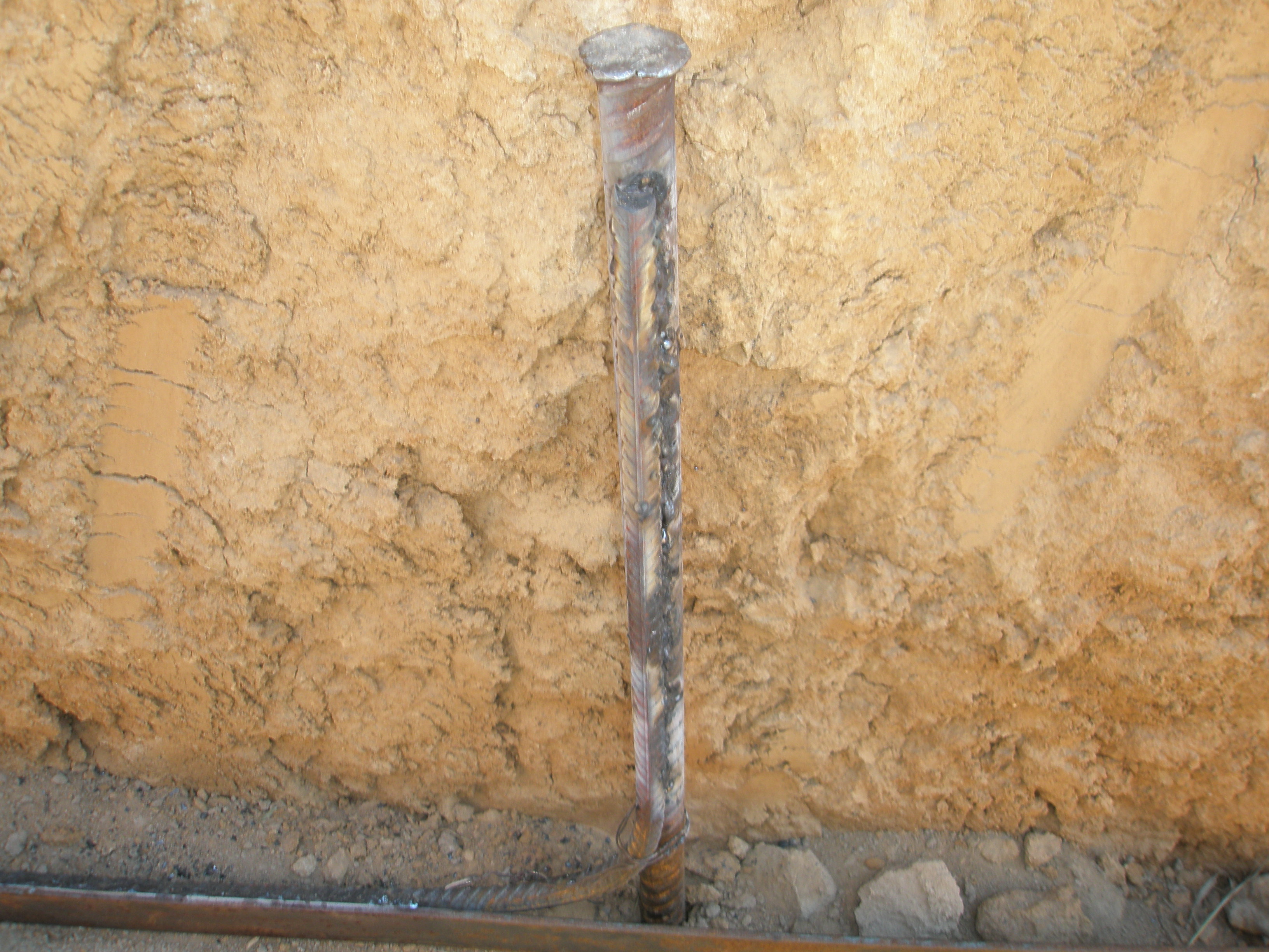

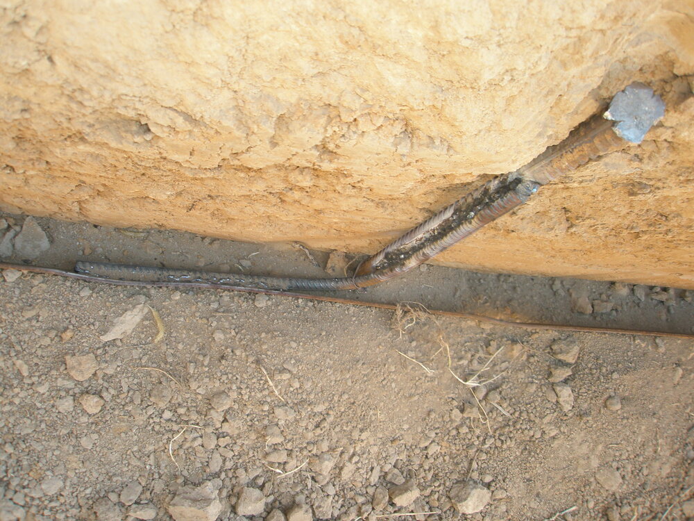

Я когда делал контур заземления, еще не знал, что можно использовать армокаркас фундамента.
Контур сделан "по наитию", не совсем правильно.
В траншее, на глубине 1 метр, влупил в землю 5 арматурин длиной по 4 метра, и диаметром по 20 мм, с расстоянием в 1 метр между арматуринами.
Соединил их полосой 50х4 мм.
Все на сварных швах длиной по 150 мм.
Никак не защищал от коррозии.
Как выяснилось позже, расстояние между арматуринами нужно было делать гораздо больше, для такой длины стержней.
Да и люди применяют сейчас не черную сталь, а более коррозионнно стойкие конструкции.
В общем, мне нужно было, как всегда срочно, делать отмостку, и поэтому ввести в дом заземление.
Вот по-быстрому купил рядом на металлобазе вышеописанный черный металл, и сделал заземление.
Потом же, узнав о роли армокаркаса, решил и его посадить на ГЗШ.
Кашу маслом не испортишь.)))
Когда куплю зажим, и подсоединю армокаркас на ГЗШ, измерю общее сопротивление всего заземления, включая и контур, и армокаркас.
Ведь работать они будут в паре.
Вот на фото мое примитивное заземление.
Вбиты штыри диаметром 20 мм.
Перпендикулярно проходит полоса 50х4 мм.
Штыри и полоса соединены сваркой через загнутую под углом 90 градусов арматурину, чтобы получить длинные швы.
Швы не ахти какие качественные, но длинные, и с обеих сторон.
Думаю, контактной зоны достаточно.
