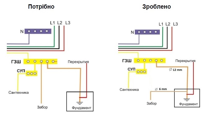

Получилась небольшая ошибка...прошляпил момент что называется.
В посте #14 было указано как правильно подсоеденить контур забора к заземлению (рисунок слева), тоесть напрямую к ГЗШ.
Я же (забыв истину) подсоеденил как на рисунке справа (к фундаменту).
Насколько это критично, есть ли разница ?

Проведите пальцем по пути соединения от ГЗШ к забору в обоих вариантах и увидите что к пути тока левого варианта прибавляется кусочек от ГЗШ до квадратика с основным заземлением - то есть таким образом сопротивление увеличилось на какие то доли Ома .. пару Ом (это проще померить). Вот собственно в этом и разница - в общем сопротивлении заземления. Но так же нужно не забывать что ток в первую очередь идет по пути наименьшего сопротивления. Если так окажется, что сопротивление между ГЗШ и Фундаментом меньше чем сопротивление между ГЗШ и забором (если измерять по отдельности я имею ввиду) то почти никакого толку от подключения к забору фундамента вообще не будет, так как почти весь ток уйдет в землю еще с фундамента, не успев "добежать" до забора.
Если кратко - слева правильнее, но насколько это актуально зависит от конкретных измерений.
