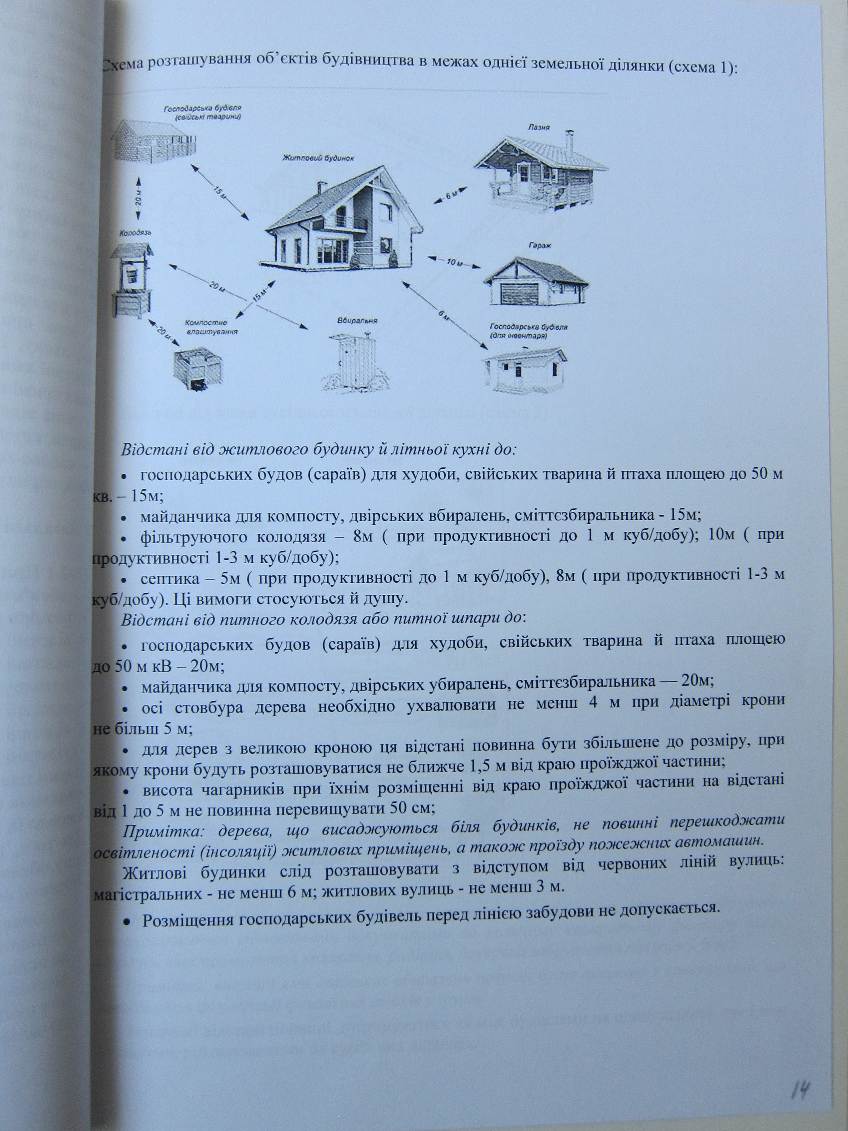

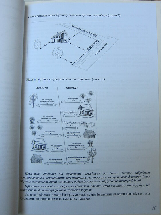

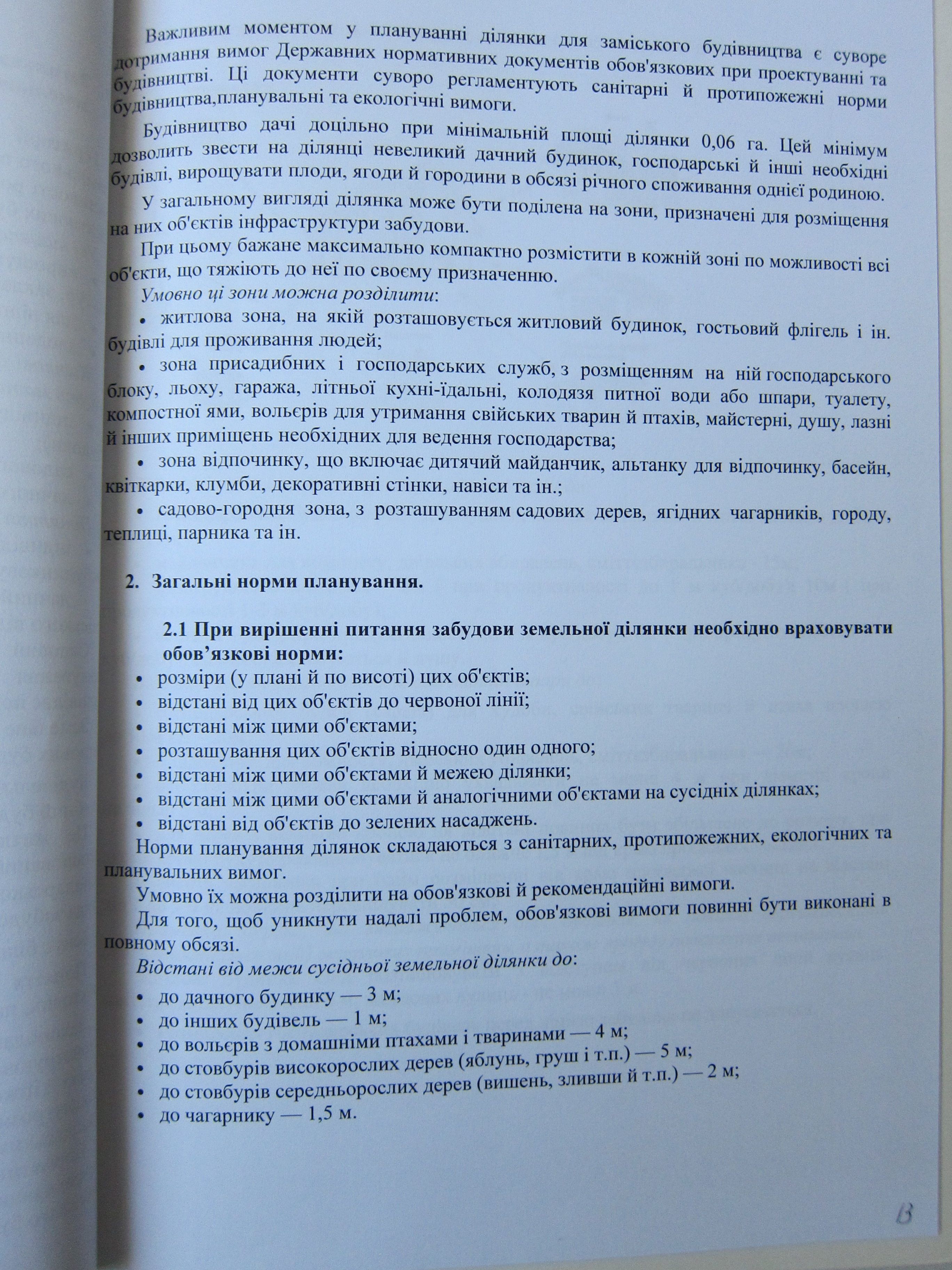

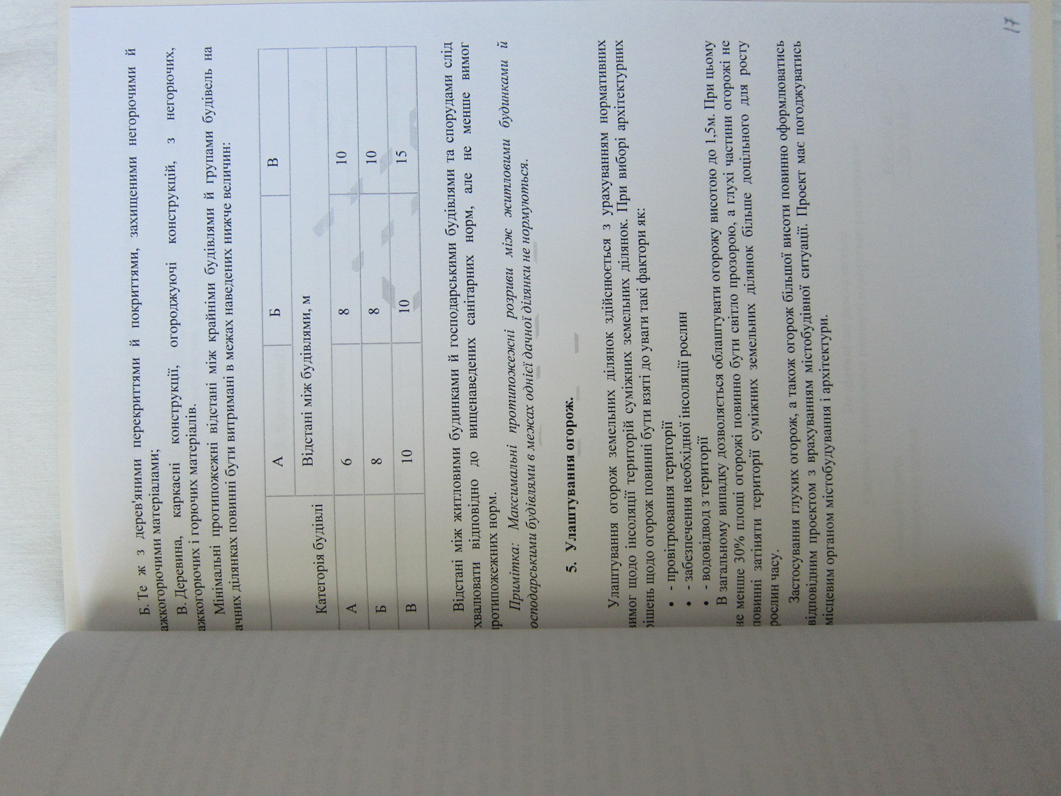

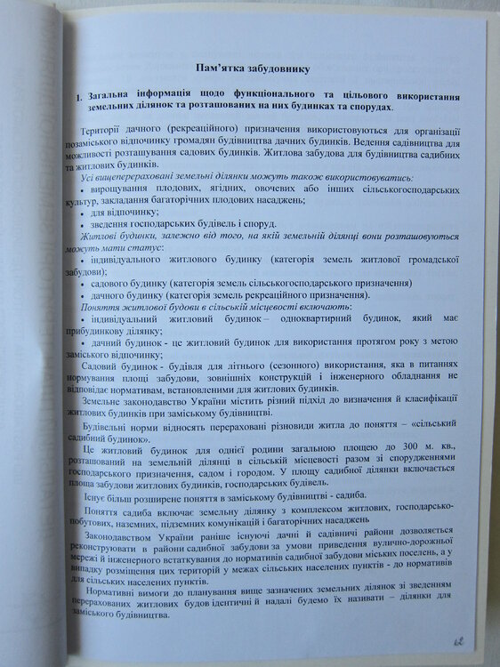

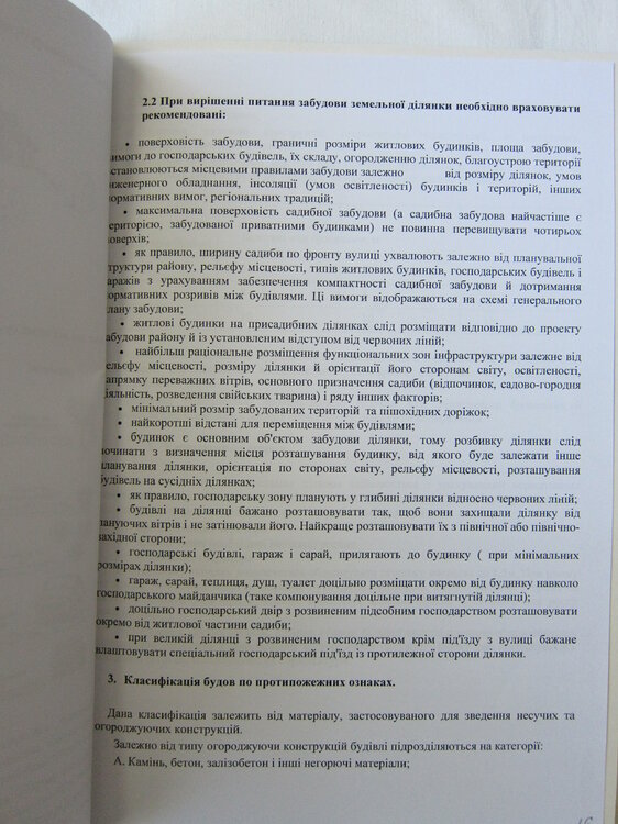

Вот памятка из свежего стройпаспорта, но по факту красную линию сделали 3 м и ближе даже гараж не разрешили строить)
Строительство в Украине регламентируется не памятками и не Управляющими Управляющих компаний. Исключительно ДБН!!!!!
Ссылку на ДБН я привёл, никто пока не сподобился привести подобную в опровержение.
Повторюсь до ввода в действие нового ДБН про 3метра всё что построено - 100% законно. После ввода - спорно!
