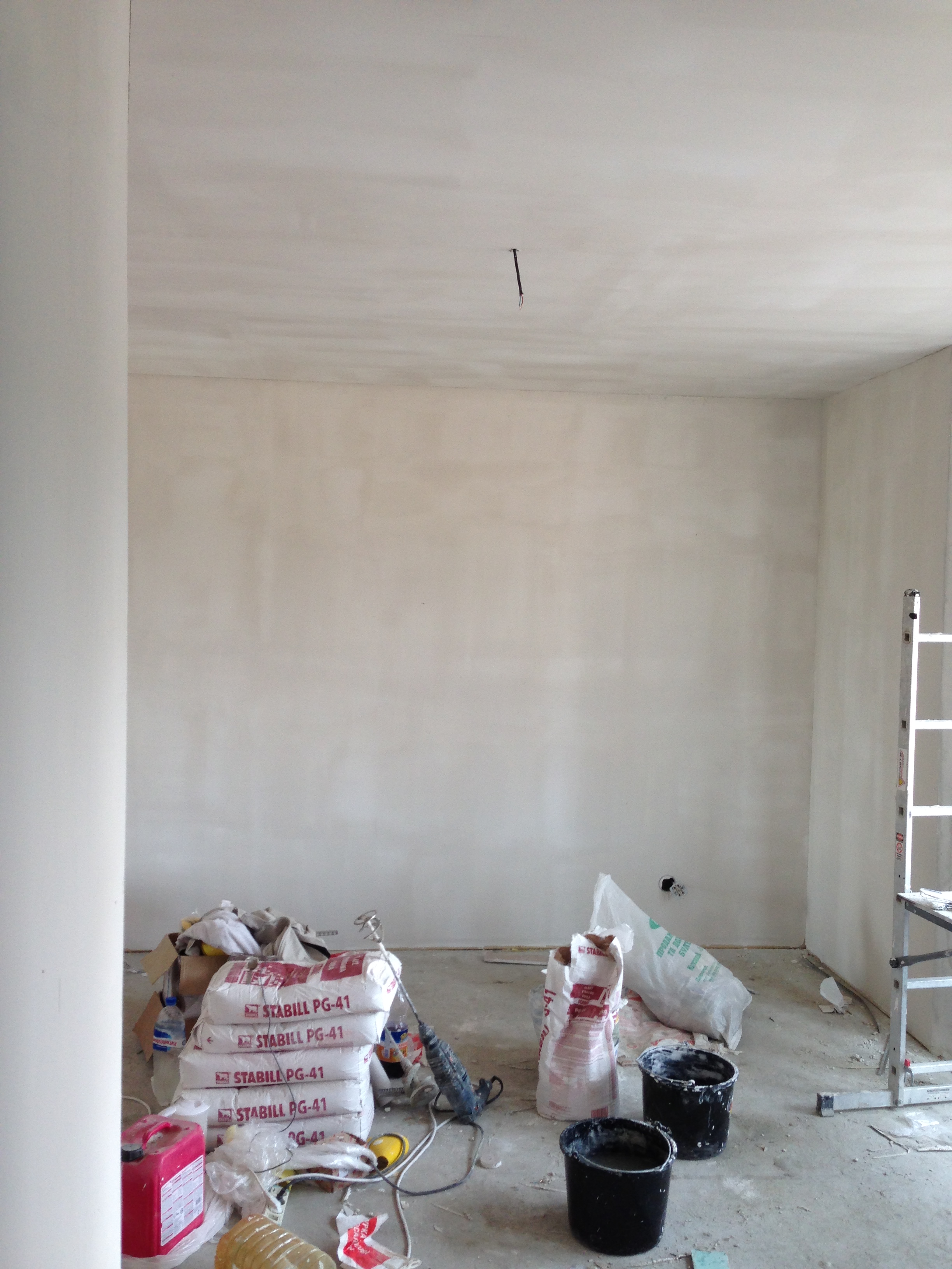

hlopushka Опубліковано: 2 червня 2014 Автор Поділитись Опубліковано: 2 червня 2014 Выходные провели плодотворно ))) В результате муж закончил электрику на 1 этаже (кроме сан узла), у нас поштукатурена гостиная, холл и половина кухни, а также сделано 3/4 забора, и почти подшита крыша. С забором сразу как то уютнее стало. Пока у нас просто профнастил, по переднему фасаду деревянный. Вчера отпраздновали первый день лета, принимали гостей, а так как посуды пока не завезли, подавали фрукты прямо в лоточках для краски )))))) Радуга на котеджным городком "Радуга" )) Сегодня нужно бы определится с плиткой для сан узла на первом этаже ... поехать в магазин с детьми возможности нет. Посоветуйте хороший интернет магазин плз 2 Посилання на коментар Поділитися на інших сайтах More sharing options...

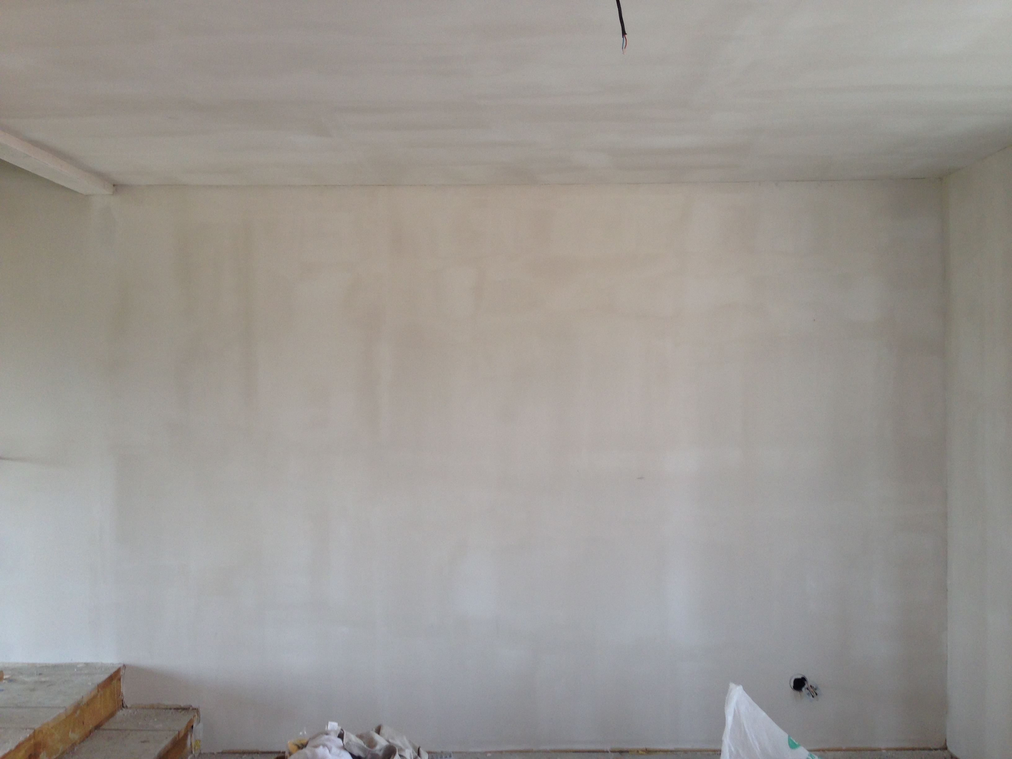

hlopushka Опубліковано: 7 червня 2014 Автор Поділитись Опубліковано: 7 червня 2014 Самое главное для продуктивного ремонта - мангал ))) и он у нас уже есть! Вчера отпраздновали первую неделю стройки ))))) У нас теперь ровный участок, тракторець вчера постарался, правда наехал на канализационную трубу, торчащую из дома без боков ни как Вот так было ДО Вот так ПОСЛЕ У малых свой домик, а сегодня надеюсь еще и бассейн появится )) Первый этаж поштукатурен, штукатурится второй. На первом завтра заливают финишную стяжку, и на следующей неделе кладут арт винил. Плиточник тоже обещал начать делать первый сан узел со вторника. Так что работа кипит )))) сил нет вообще, муж просто валится с ног вечером. Но мечта все ближе и ближе, и она стоит всех затраченных усилий Всем нашим читателям хороших выходных 5 Посилання на коментар Поділитися на інших сайтах More sharing options...

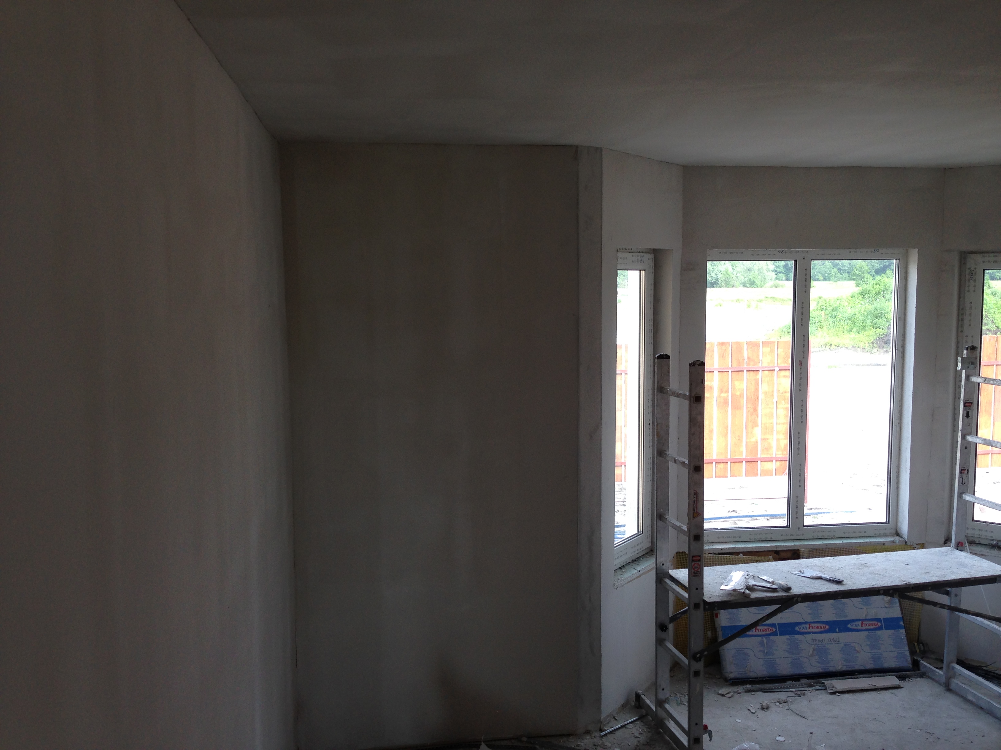

norse Опубліковано: 10 червня 2014 Поділитись Опубліковано: 10 червня 2014 А как обстоят дела с противопожарным разрывом, судя по фотографиям там нет 10 метров? Посилання на коментар Поділитися на інших сайтах More sharing options...
hlopushka Опубліковано: 11 червня 2014 Автор Поділитись Опубліковано: 11 червня 2014 А как обстоят дела с противопожарным разрывом, судя по фотографиям там нет 10 метров? Где нет 10 метров? Посилання на коментар Поділитися на інших сайтах More sharing options...
norse Опубліковано: 11 червня 2014 Поділитись Опубліковано: 11 червня 2014 Где нет 10 метров? Между вашим и соседним домом. 1 Посилання на коментар Поділитися на інших сайтах More sharing options...
Татьяна5 Опубліковано: 11 червня 2014 Поділитись Опубліковано: 11 червня 2014 Между вашим и соседним домом. Неа, чуток не так. По нормам 15 метров между деревянными домами или 8 метров, когда один из них не дерево Посилання на коментар Поділитися на інших сайтах More sharing options...
hlopushka Опубліковано: 11 червня 2014 Автор Поділитись Опубліковано: 11 червня 2014 Померяю сегодня )) но до забора точно 5 метров, от забора до соседского навеса тоже не меньше 5-ти. Навес уже считается домом? Посилання на коментар Поділитися на інших сайтах More sharing options...
norse Опубліковано: 11 червня 2014 Поділитись Опубліковано: 11 червня 2014 Неа, чуток не так. По нормам 15 метров между деревянными домами или 8 метров, когда один из них не дерево Вы ошибаетесь. Не 8 метров, а 10. ДБН 360-92** Містобудування.Планування і забудова міських і сільських поселень. dbn.at.ua/load/normativy/dbn/dbn_360_92_ua/1-1-0-116 3.25* Протипожежні розриви між будинками або окремо розташованими господарськими будівлями відповідно до ступеня їх вогнестійкості, а також віддаленість ємкостей горючої рідини на присадибній ділянці (при опаленні будинків рідким паливом) слід приймати відповідно до протипожежних вимог (додаток 3.1). Таблиця 1 Ступінь вогнестійкості будинку Відстані, м, при ступені вогнестійкості будинків ------------------------|I, II | III | IIIа, IIIб, IV, IVа, V | I, II | 6/9 | 8/9 | 10/12 | III | 8/9 | 8/12 | 10/15 |IIIа, IIIб, IV, IVа, V |10/12|10/15| 15/18 ДБН В.1.1.7–2002. Пожежна безпека об’єктів будівництва dbn.at.ua/load/normativy/dbn/1-1-0-88 Приложение Д (справочное) Таблица Д.1 - Конструктивные характеристики зданий в зависимости от их степени огнестойкости І,ІІ Здания с несущими и ограждающими конструкциями из естественных или искусственных каменных материалов, бетона, железобетона с применением листовых и плитных негорючих материалов. ІІІ Здания с несущими и ограждающими конструкциями из естественных или искусственных каменных материалов, бетона, железобетона. Для перекрытий разрешается применять деревянные конструкции, которые защищены штукатуркой или негорючими листовыми, плитными материалами, или материалами групп горючести Г1, Г2. К элементам покрытий не предъявляются требования по пределу огнестойкости, распространению огня, при этом элементы чердачного покрытия из древесины должны иметь огнезащитную обработку. ІІІа Здания преимущественно с каркасной конструктивной схемой. Элементы каркаса – из металлических незащищенных конструкций. Ограждающие конструкции – из металлических профилированных листов или других негорючих листовых материалов с негорючим утеплителем или утеплителем групп горючести Г1, Г2. ІІІб Здания преимущественно одноэтажные с каркасной конструктивной схемой. Элементы каркаса – из древесины, которая подверглась огнезащитной обработке. Ограждающие конструкции выполняют с применением древесины или материалов на ее основе. Древесина и другие материалы группы горючести Г3, Г4 ограждающих конструкций должны быть подвергнуты огнезащитной обработке или защищены от воздействия огня и высоких температур. IV Здания с несущими и ограждающими конструкциями из древесины или других материалов группы горючести Г2 – Г4, защищенных от воздействия огня и высоких температур штукатуркой или другими листовыми, плитными материалами. Элементам покрытий не предъявляются требования по пределу огнестойкости и пределу распространения огня, при этом элементы чердачного покрытия из древесины должны иметь огнезащитную обработку. IVa Здания преимущественно одноэтажные с каркасной конструктивной схемой. Элементы каркаса – из металлических незащищенных конструкций. Ограждающие конструкции – из металлических профилированных листов или других негорючих материалов с утеплителем групп горючести Г3, Г4. V Здания, к несущим и ограждающим конструкциям которых не предъявляются требования по пределу огнестойкости и пределу распространения огня. Добавлено через 26 минут Померяю сегодня )) но до забора точно 5 метров, от забора до соседского навеса тоже не меньше 5-ти. Навес уже считается домом? Навес - это выступающая часть дома. Посилання на коментар Поділитися на інших сайтах More sharing options...
Татьяна5 Опубліковано: 11 червня 2014 Поділитись Опубліковано: 11 червня 2014 Вы ошибаетесь. Не 8 метров, а 10. Нет, не ошибаюсь, если речь идет о домах-соседях - таб.1 приложения 3.1, да и в архитектуре так же говорят. В случае ТС рядом явно каркасный дом - значить 15 метров, оба строения 4-й категории. Кстати, ТС, а подскажите, Ваш дом введен в эксплуатацию? Посилання на коментар Поділитися на інших сайтах More sharing options...
norse Опубліковано: 11 червня 2014 Поділитись Опубліковано: 11 червня 2014 Нет, не ошибаюсь, если речь идет о домах-соседях - таб.1 приложения 3.1, да и в архитектуре так же говорят. В случае ТС рядом явно каркасный дом - значить 15 метров, оба строения 4-й категории. Кстати, ТС, а подскажите, Ваш дом введен в эксплуатацию? Но где вы увидели 8 метров. Для домов 4 и 5 категории расстояние минимум 10 метров, даже если соседний дом 1 категории. Посилання на коментар Поділитися на інших сайтах More sharing options...
Татьяна5 Опубліковано: 11 червня 2014 Поділитись Опубліковано: 11 червня 2014 Но где вы увидели 8 метров. Для домов 4 и 5 категории расстояние минимум 10 метров, даже если соседний дом 1 категории. ща тему заоффтопим пусть будет по Вашему, в любом случае, это не вопрос к автору, ведь тут явно два строения 4-й категории, а это 15 метров 1 Посилання на коментар Поділитися на інших сайтах More sharing options...
norse Опубліковано: 11 червня 2014 Поділитись Опубліковано: 11 червня 2014 ща тему заоффтопим пусть будет по Вашему, в любом случае, это не вопрос к автору, ведь тут явно два строения 4-й категории, а это 15 метров Можно в личку. Для меня это тоже важно. Или Вы знаете как уменьшить расстояния, согласно законодательству. Посилання на коментар Поділитися на інших сайтах More sharing options...
Татьяна5 Опубліковано: 11 червня 2014 Поділитись Опубліковано: 11 червня 2014 Можно в личку. Для меня это тоже важно. Или Вы знаете как уменьшить расстояния, согласно законодательству. Ок, в личку Посилання на коментар Поділитися на інших сайтах More sharing options...
Sumchanka Опубліковано: 12 червня 2014 Поділитись Опубліковано: 12 червня 2014 (змінено) Между вашим и соседним домом. Минимум-8м.-в данном случае не глухая стена, а 6м.-минимум при глухих... Да,еще нужно учесть материал стен двух домов Поддерживаю Татьяну5 Змінено 12 червня 2014 користувачем Sumchanka доп Посилання на коментар Поділитися на інших сайтах More sharing options...
norse Опубліковано: 12 червня 2014 Поділитись Опубліковано: 12 червня 2014 Минимум-8м.-в данном случае не глухая стена, а 6м.-минимум при глухих... Да,еще нужно учесть материал стен двух домов Поддерживаю Татьяну5 Так в том и дело что нужно учитывать материал стен, от них и зависит минимальное расстояния. Для домов 3 категории минимум 8м. но каркасные дома не относятся к 3 категории. Вот в этом и засада. 1 Посилання на коментар Поділитися на інших сайтах More sharing options...
